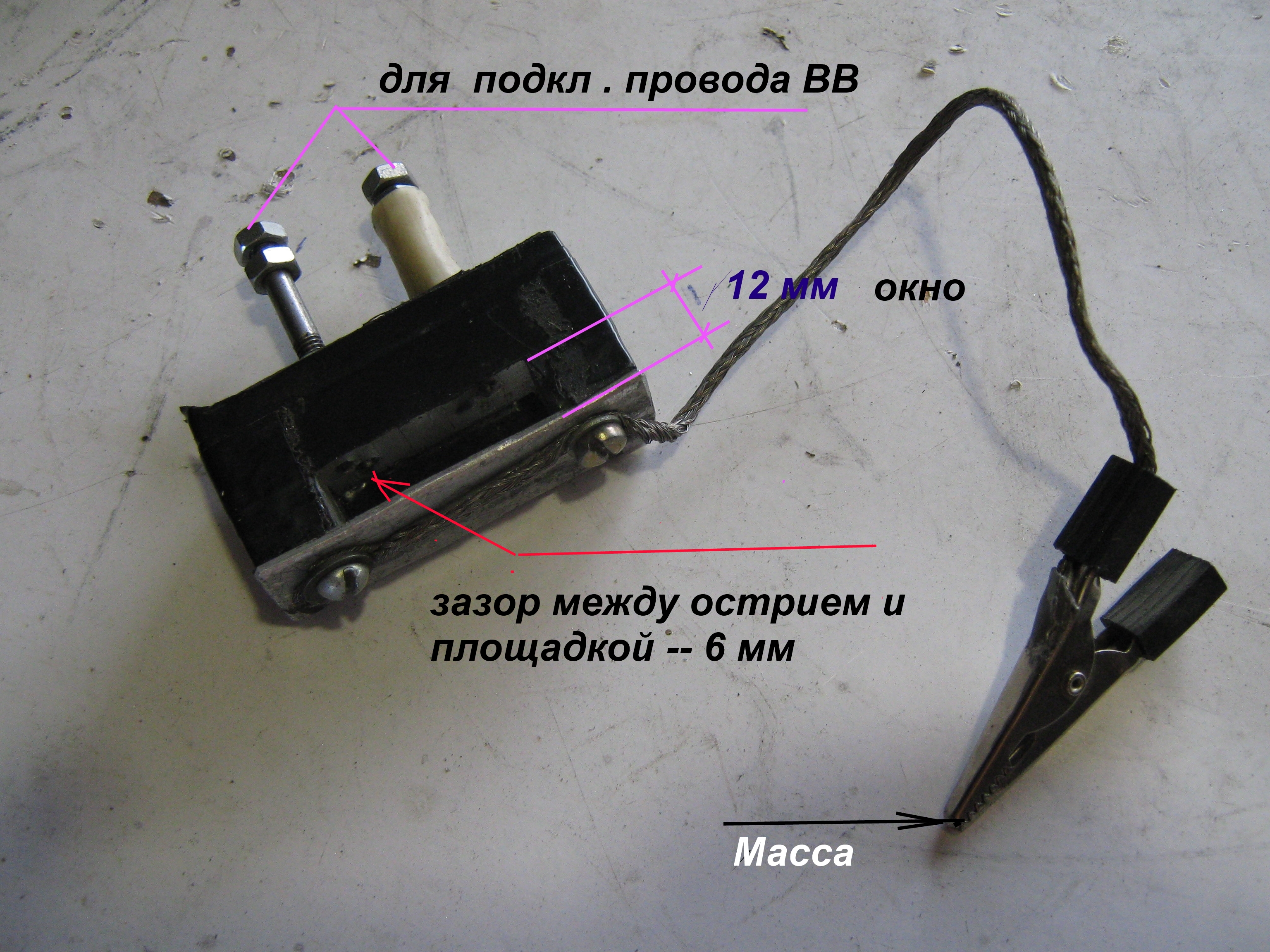

Привет По моему проблемы в зажигании Надо все проверить Высокое должно хотя бы 1 см воздуха пробивать
нордик301
22.10.2011
2 202
340
73
Алтайский край
Анатолий Ильич
По моему проблемы в зажигании . Надо все проверить Высокое должно хотя бы 1 см воздуха пробивать
+++ Да можно проверить -- только для этого надо быть слегка электронщиком :pardon: . Сможет ли каждый из нас проверить коммутатор -- большой вопрос !! Лично сам всегда имею 2 й комплект зажигания на своих лодочных моторах , снегоходах . Вдруг отказ -- вытащил из сумки . установил и все дела .. Особенно на снегоходе зимой .
P.S. С советами по зазору на пробой ты бы поаккуратнее .... 10 мм это много , может и пробить высокую сторону ВВ катушки . Электронщики - спецы не зря внимание на это обращают . 5-7 мм вполне достаточно . Сам по совету спецов еще лет 20 назад сделал самодельный пробник на наличие искры (зазор 6 мм ) . очень удобная и безопасная вещь , а самае главное-- видно сразу на каком цилиндре нет искры ! . Материал -- оргстекло толщ. 12 мм . Стоечки -- обыкновенные гвозди ( нарезана резьба на самой стойке и в теле оргстекла , внутри конец острый ) . На данном фото ВВ провод крепится на гаечки ( на "Ветре и "Моське " так ) , но есть и с навернутым "бочонком " со свечи .. Обернуто черной ПВХ изолентой для контрастности . Рекомендую .

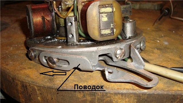

Напомните, пожалуйста, в какую сторону вращать необходимо маховик для более раннего/позднего зажигания
Andrey_111
28.11.2016
549
291
Для установки более раннего зажигания необходимо основание (тарелку) зажигания повернуть против часовой стрелки, если смотреть на мотор сверху. Соответственно поводок от тарелки переместить на винтах по часовой стрелке (см. на рисунке)
6 594
834
Ага, дополню тогда уж))
Не маховик, а основание (тарелку) магдино. По направлению вращения маховика - позже, против - раньше. Но это зря, при нормальных зазорах в контактах (0.3-0.4мм, проверяется безопасными лезвиями, одно = 0.1мм) должен работать без кручения. Может золотники отвалились?

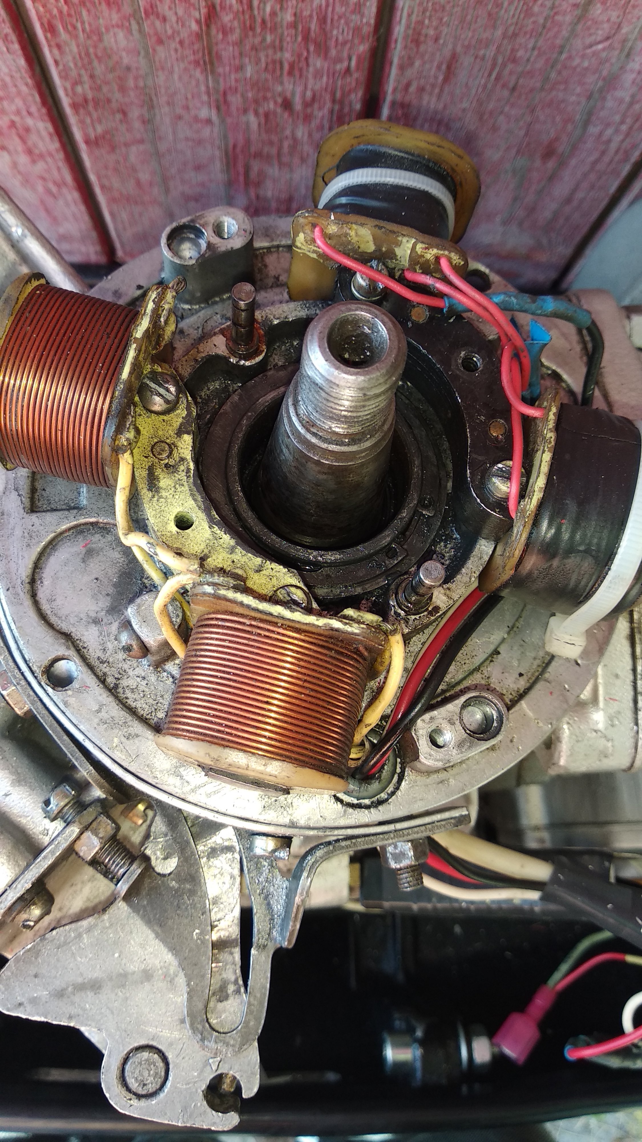

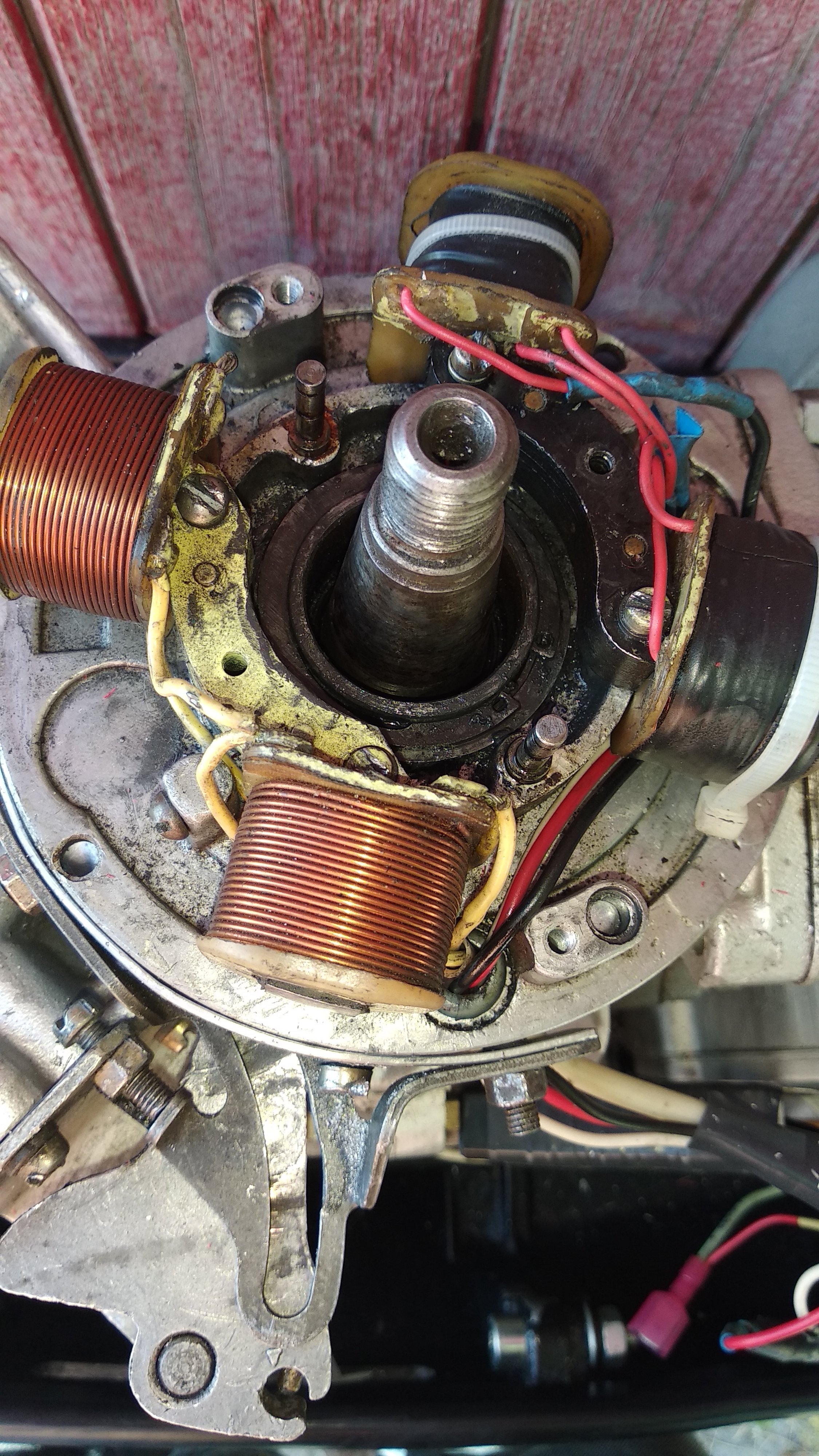

Доброго времени суток, господа водномоторники.
Руководствовался комментарием Андрея по поиску неисправности в контактной группе. Сразу навело на мысль то обстоятельство, что когда я поддергивал провода ( расшевеливал их в разные стороны) искра появлялась. Стоило мне снова к ним прикоснуться и она пропадала.
Тогда я снял маховик, а там, то, что можно увидеть на фото. Провода не очень. На одном из проводов разрыв изоляции и вероятно пробивало на корпус + все в далеко не в самом чистом виде. Помимо этого, некоторые провода сильно были напряжены при вращении газа. Я почистил контакты, напшикал туда Вэдешки, проверил все, намотал изоленты и зажал хомутиками провода. Собрал, подуплотнил изоленетой бронепровода в месте их закручивания в бобины, дергаю шморгалку - искра огонь.
Поставил мотор на лодку и... :priplili: нишиша. :eek:
Открутил свечи, а они- сухие. Вообще. Заткнул пальцем отверстие цилиндра - прокрутил - сухо. Во блин. Искра теперь есть, а она, оказывается, и не нужна! - Зажигать нечего! :lol::D
Хз, но я сегодня уже вдоволь с мотором навозился. Буду карбюратор смотреть. Хотя только недавно перебирал. Карбюратор К-36Л. Подкачиваю грушей, - течет с самой нижней точки ( там гайка еще). Непонятно пока в чем дело...
нордик301
22.10.2011
2 202
340
73
Алтайский край
Анатолий Ильич
Спасибо за советы.
Зажигание стоит электронное, правда не знаю по какой схеме проставлено. Стоит маленький выносной блок и две тлм-ки.
....Я почистил контакты, напшикал туда Вэдешки, проверил все, намотал изоленты и зажал хомутиками провода. Собрал, подуплотнил изоленетой бронепровода в месте их закручивания в бобины, дергаю шморгалку - искра огонь.
Чудеса какие то ??? ! Так электронное у тебя зажигание или контактное ? Это вещи то разные .. На фото основание -- электронное .. Пишешь про чистку контактов . Ничего не пойму ..
