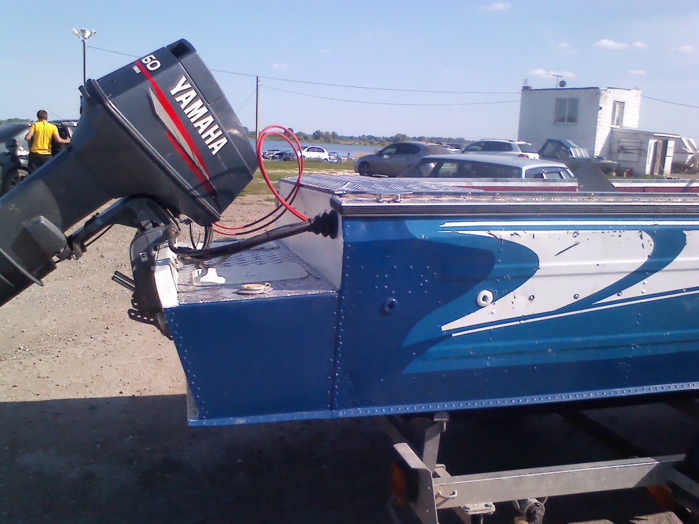

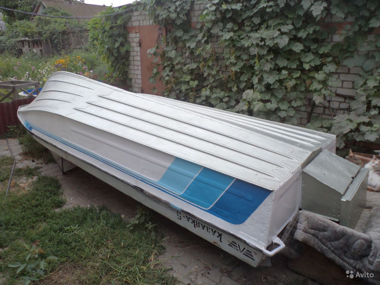

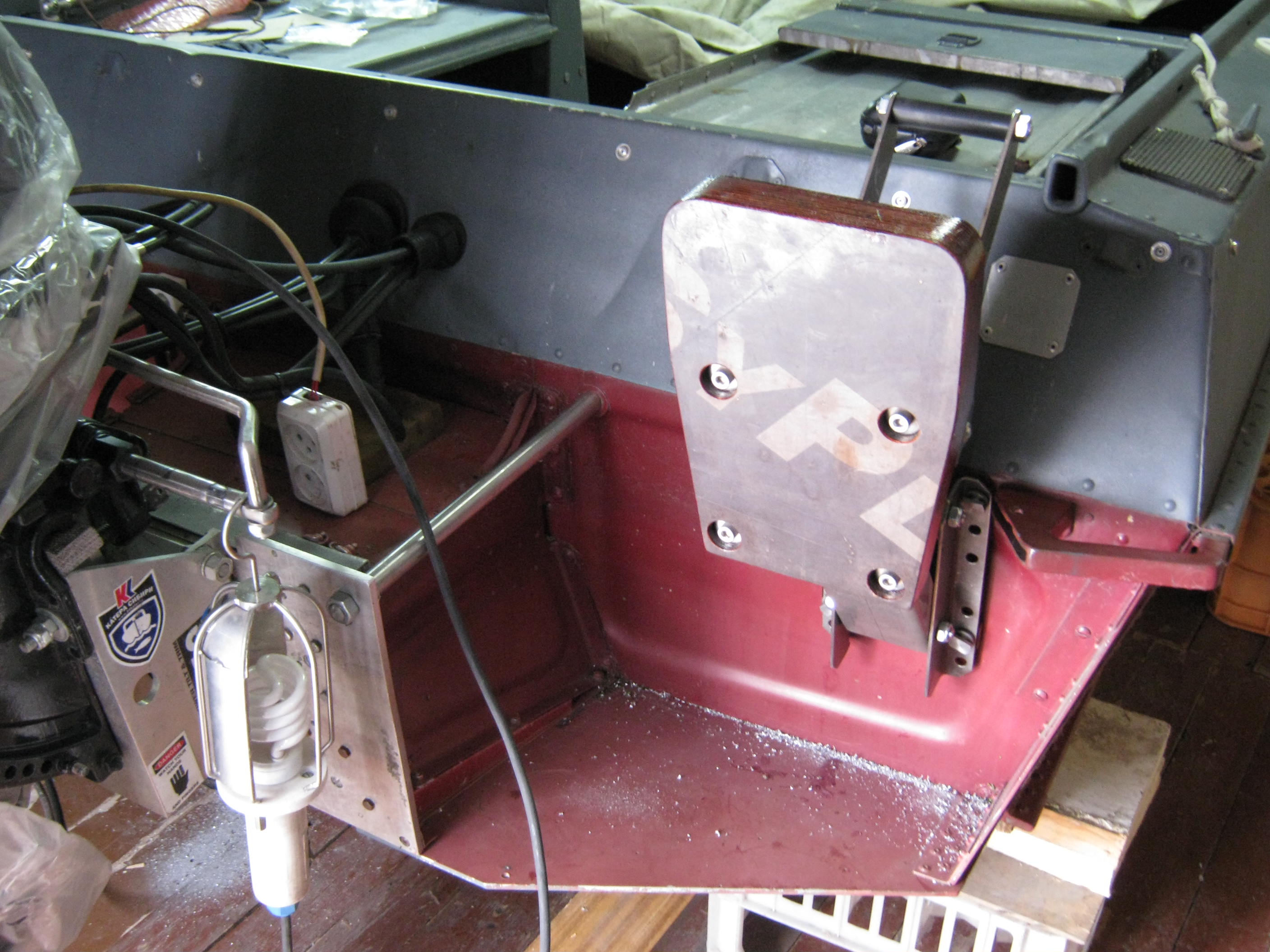

Если зашить транец у Казанки-5 по аналогии как сделали вот с этой К2М
бортмех
12.05.2018
22
Красногорск
DFX PRO 8HP
Имеет ли смысл продольные реданы продлить до конца транца или кусок днища оставить гладким?

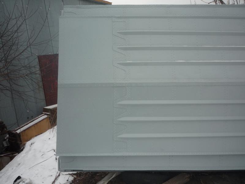

Значит кусок гладкого днища, как на фото, будет предпочтительней?

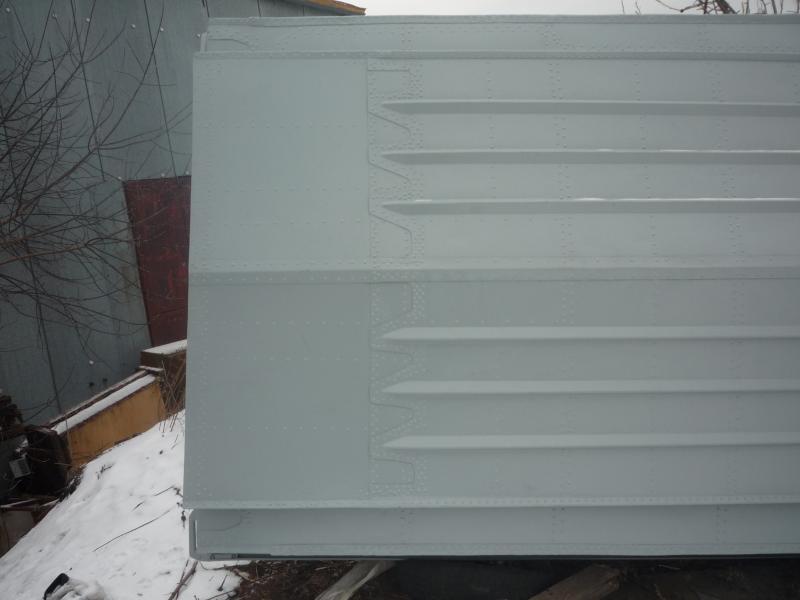

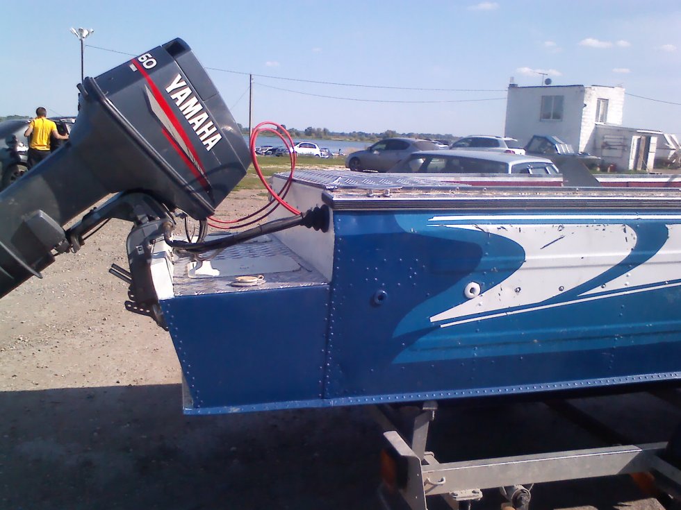

У меня уже много лет сделано так, получилось продолжение днища, но с не большим подъёмом. Делалось это против дельфинирования, когда висело два мотора В-25, но так и осталось.

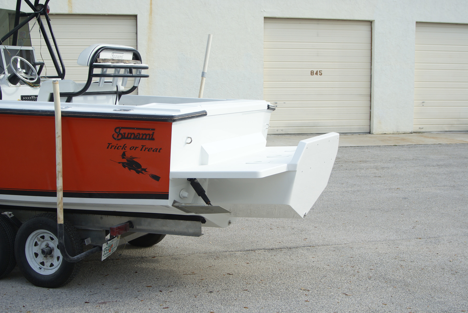

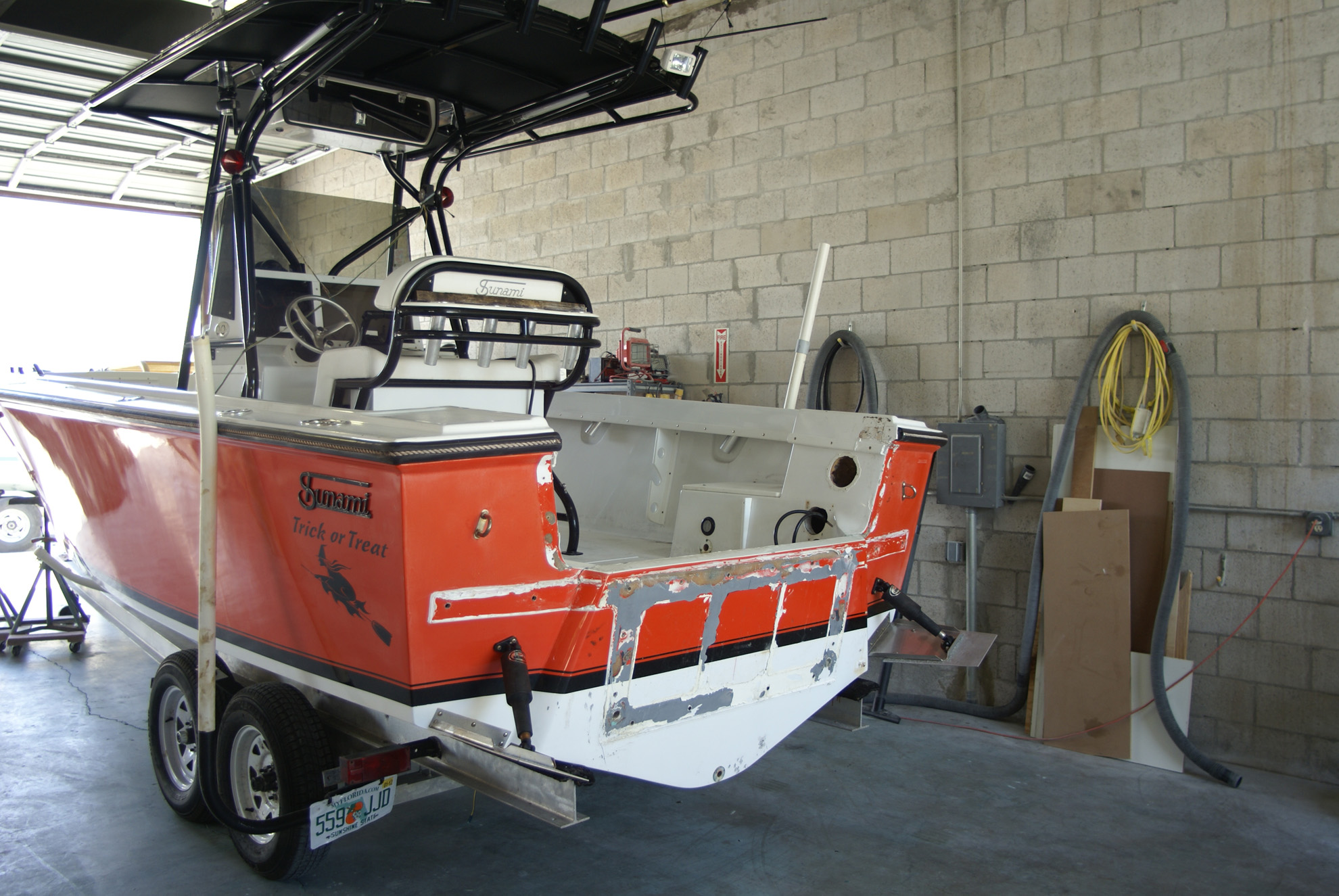

Буржуины делают низ выносного транца параллельным днищу, но не в одном уровне, объясняют это так - что таким образом он помогает выйти на глисс, но не смачивается в режиме глиссирования, "отрывается", идёт над водой = не увеличивается смачиваемая поверхность = выше скорость, не изменяется ходовой дифферент на глиссе, можно чуть приподнять мотор из за "водяного горба" за кормой, не увеличивается радиус на циркуляции и т.п. аргументы.
В одном уровне делают в том случае, если нужно увеличить длину корпуса в целом, улучшить соотношение длина\ ширина, изменить ходовой дифферент - это к вечному - "длина бежит"-)
пример на фото:
после
Как это объяснить с точки зрения гидродинамики?
Продольные реданы "обрывают" у кормы, чтобы не увеличивать смачиваемую поверхность, т.к. толку от их подъёмной силы там нет , всё равно не оторвать всё днище -) до кормы только наружные, струя\поток воды в зоне работы винта более гладкий = эффективнее его работа и т.п.
как то так-)
Саш, привет! А скинь фото с разных ракурсов транца для докатки, плиз!

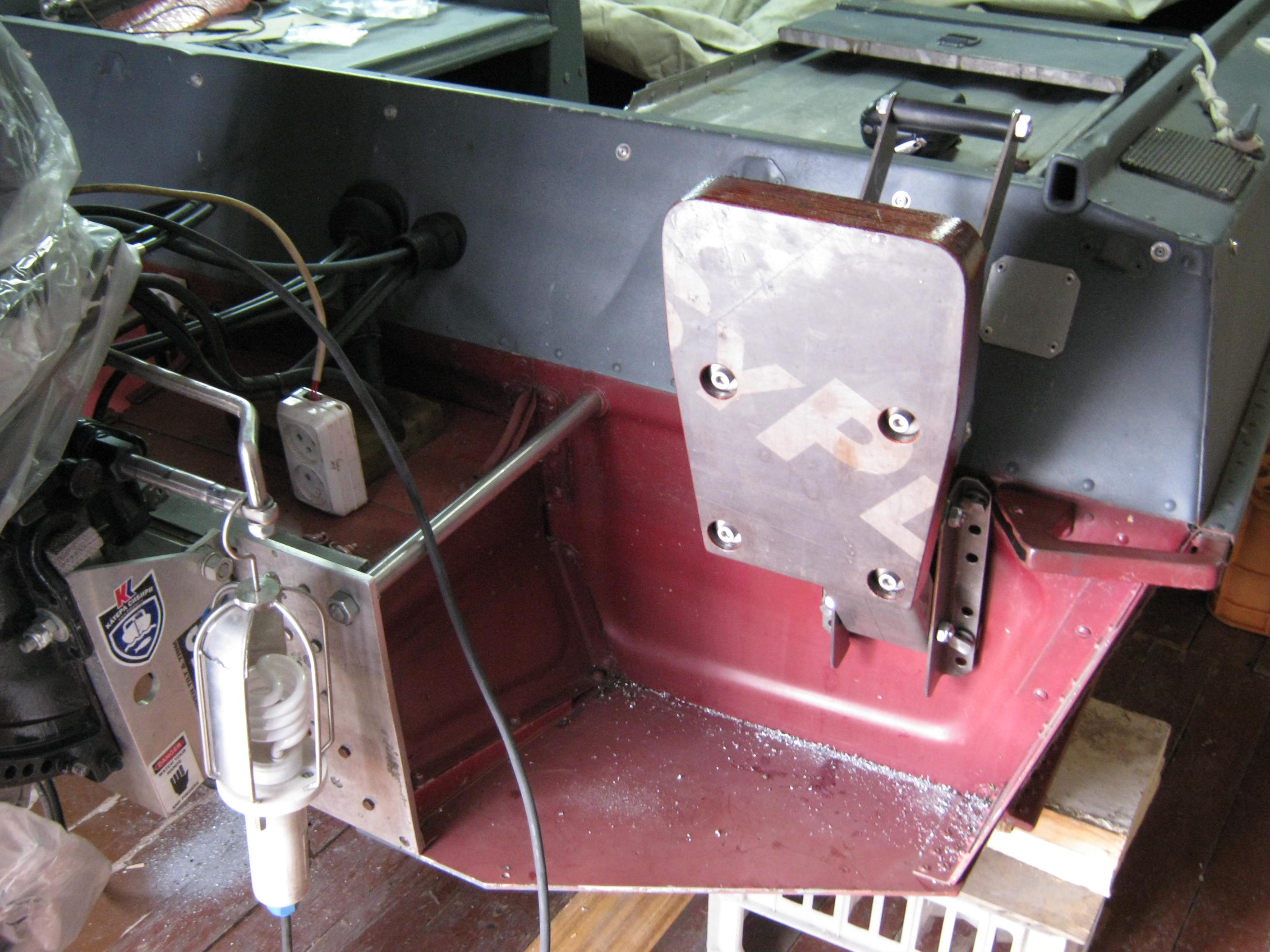

Может ошибусь, но подшитый транец просто не даёт корме просаживаттся при выходе на глисс. Как плиты.
Насколько я помню, Олег удлиннял эту лодку на шпацию и переносил переборку багажника, увеличивая жизненное пространство. Это не имеет ничего общего с обшивкой выносного транца. Там вроде самоотливной рецесс. Мы с ним на эту тему переписывались и в итоге я от этой идеи отказался. Причины на то были. Подумай, из чего делать и как жесткость обеспечить.
Володь с плоским листом технологически проще , по гидродинамике там блохи , уветличить трудоемкость в разы ради прибавки 0,3 км/час - не вижу смысла .По опыту удлинение корпусов на речной волне всегда сказывается положительно , выносной транец доработанный в плавучий улучшает ходовые и эксплуатационные характеристики , и если общая длина лодки не изменина и мощность мотора не привышает заявленную заводом у нас ГИМс не препядствует.
