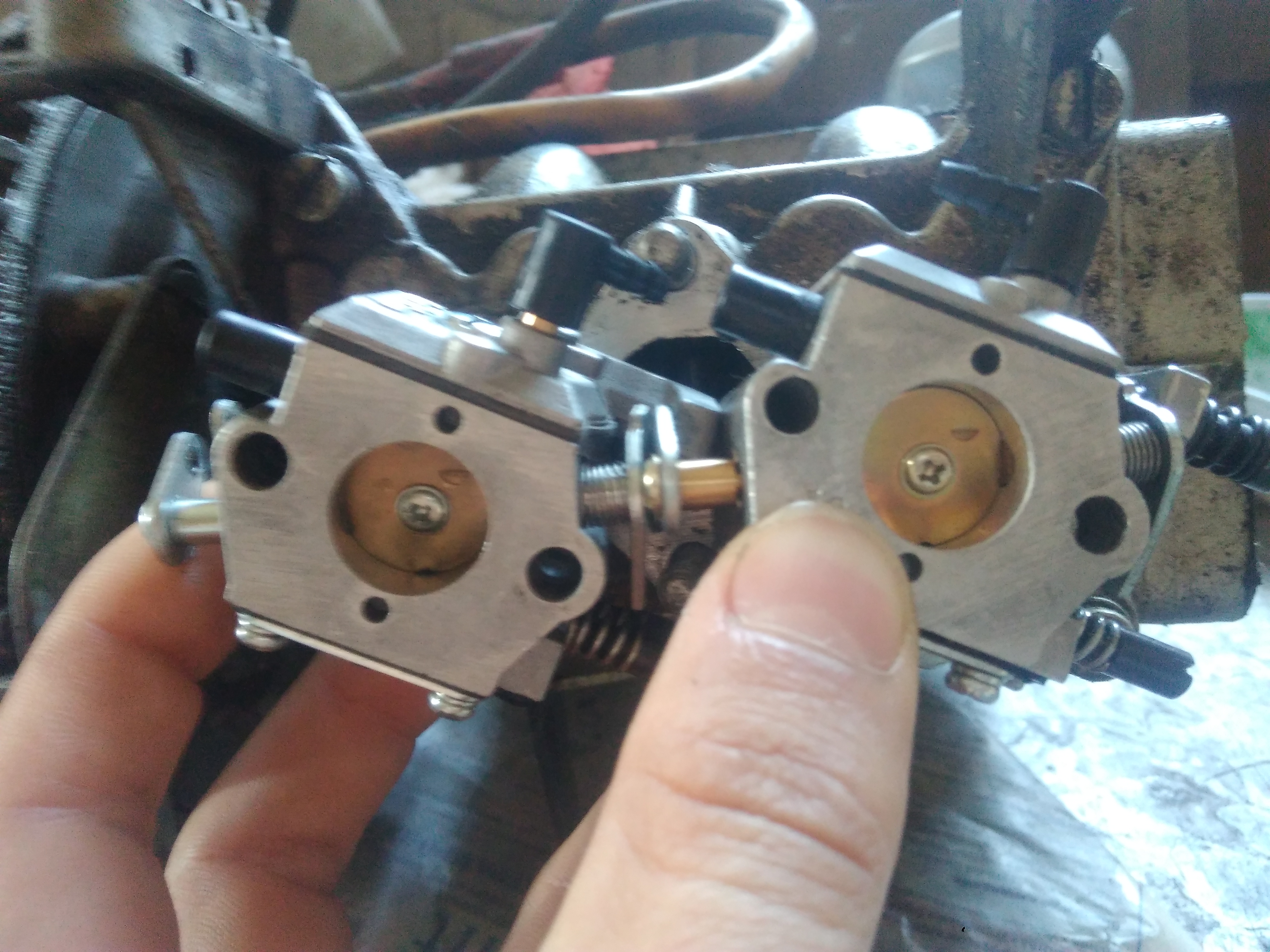

Брал сыну на Д6(веломотор) такой карб, случайно заказал два. Пошел, приложил к крышке. Влезут четко.

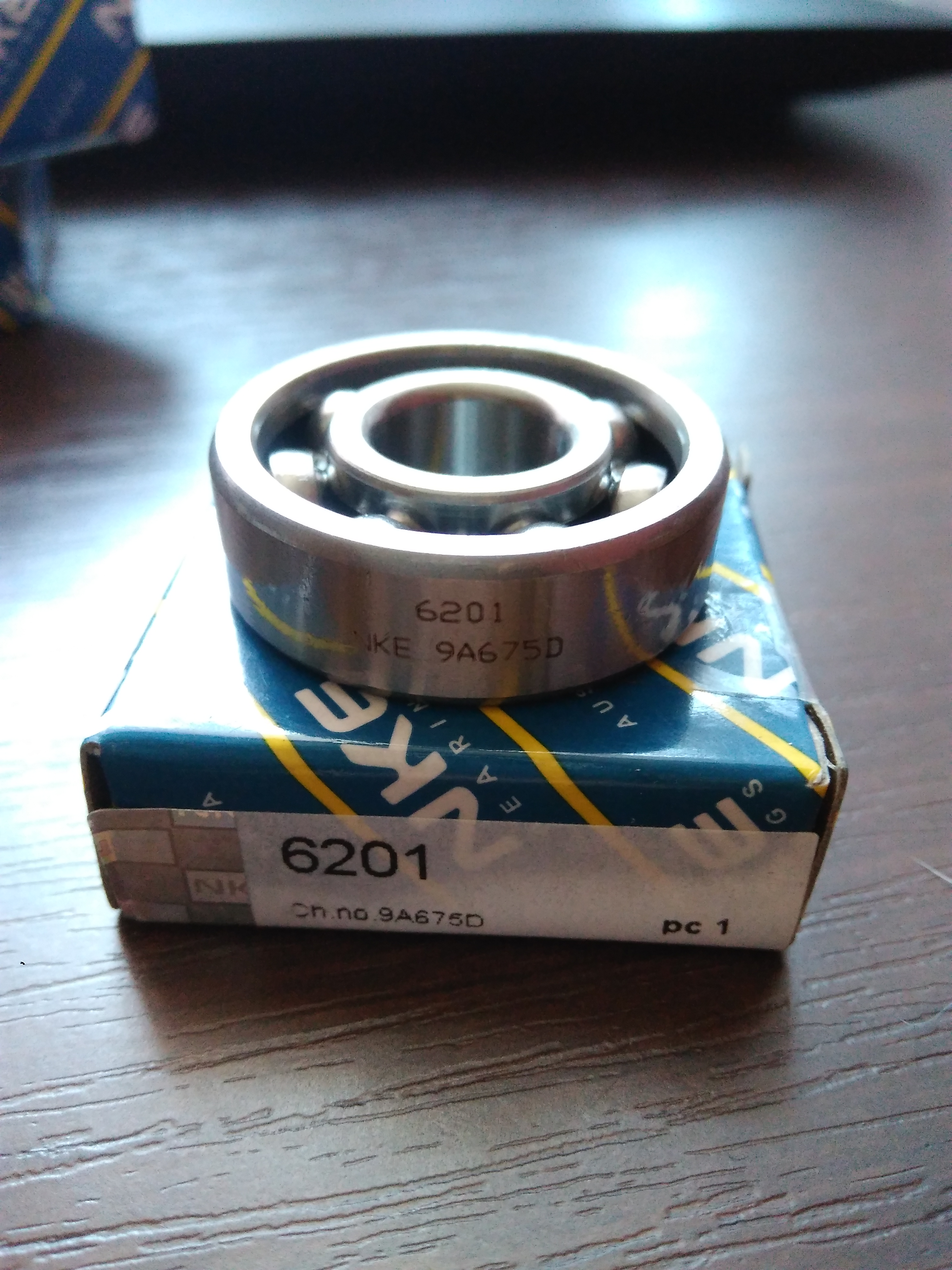

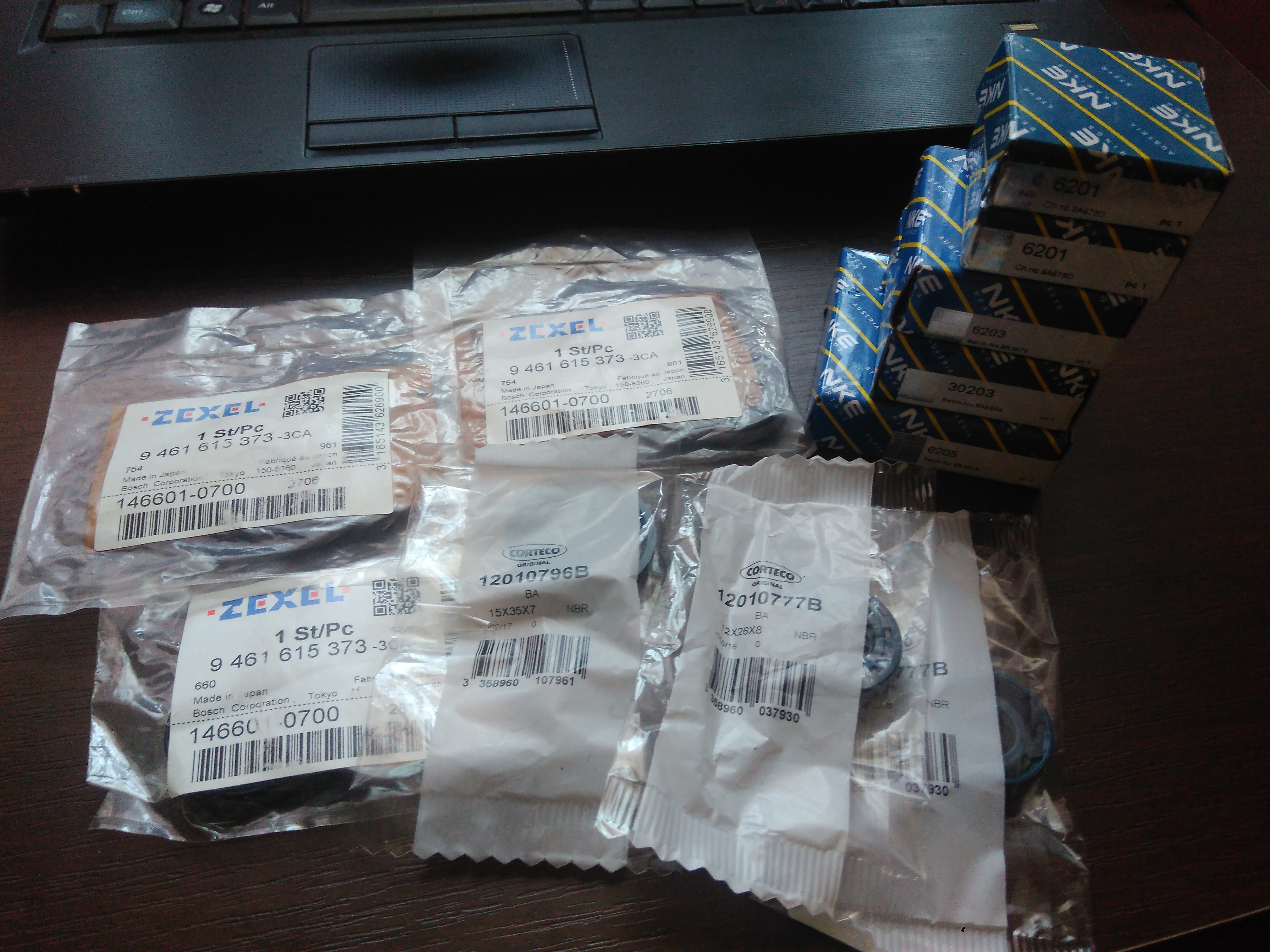

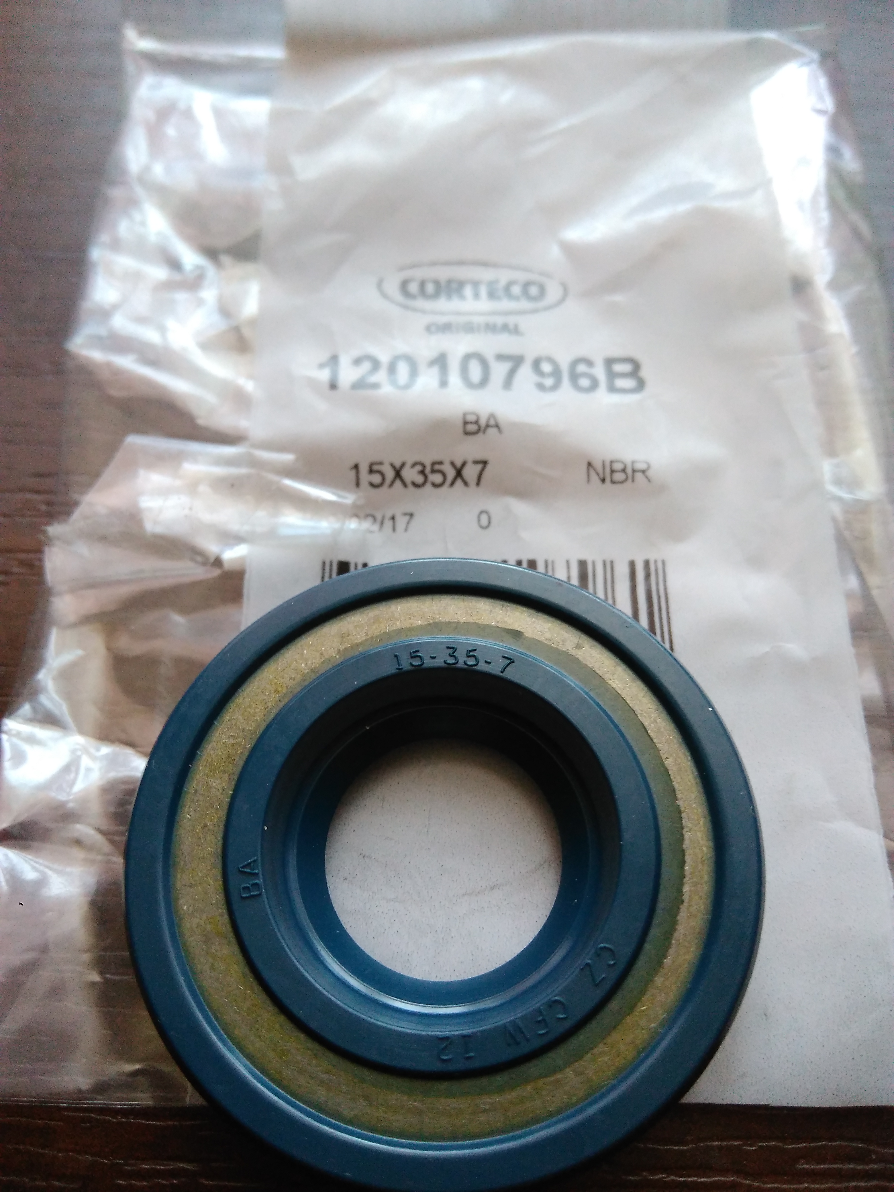

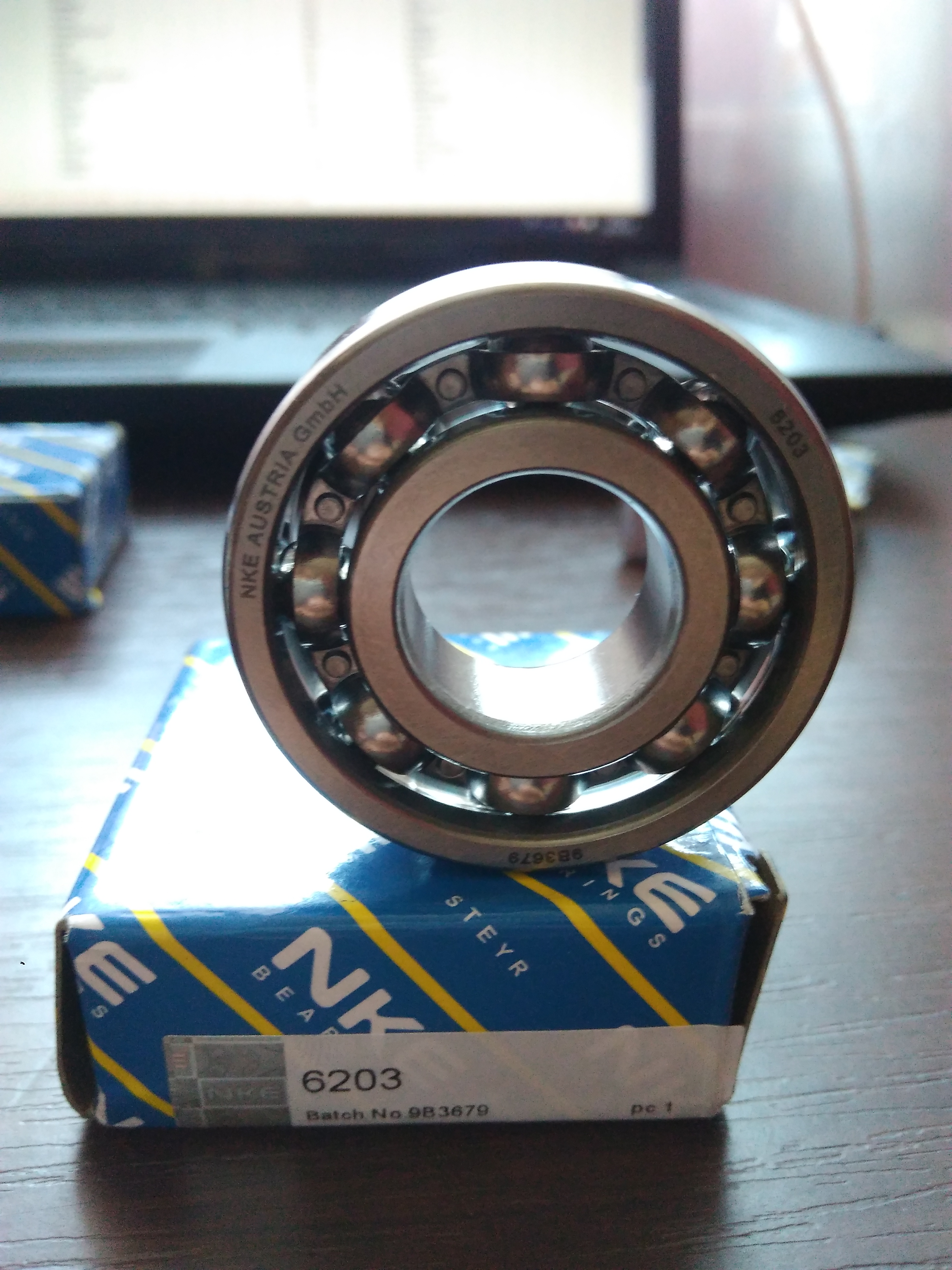

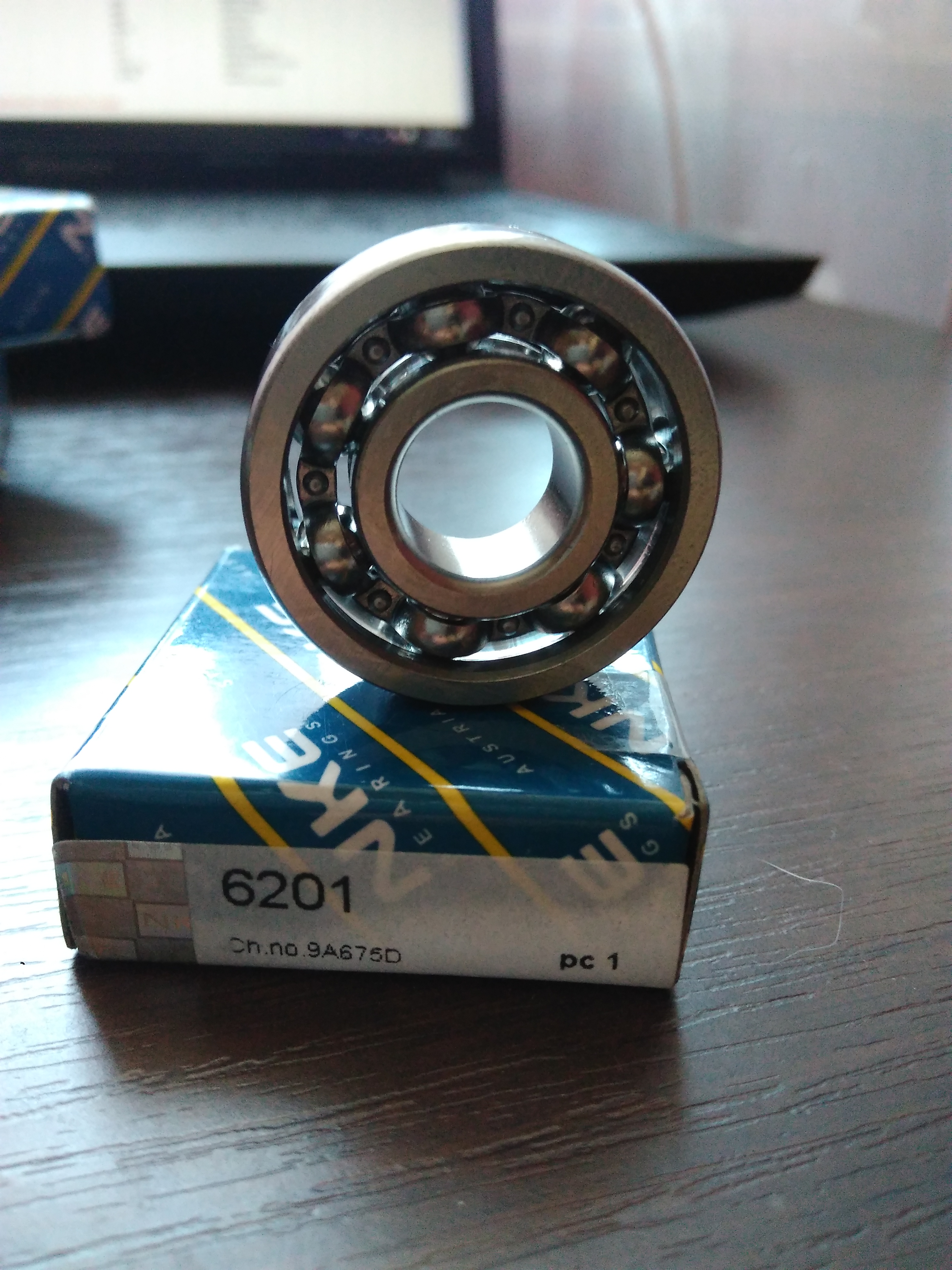

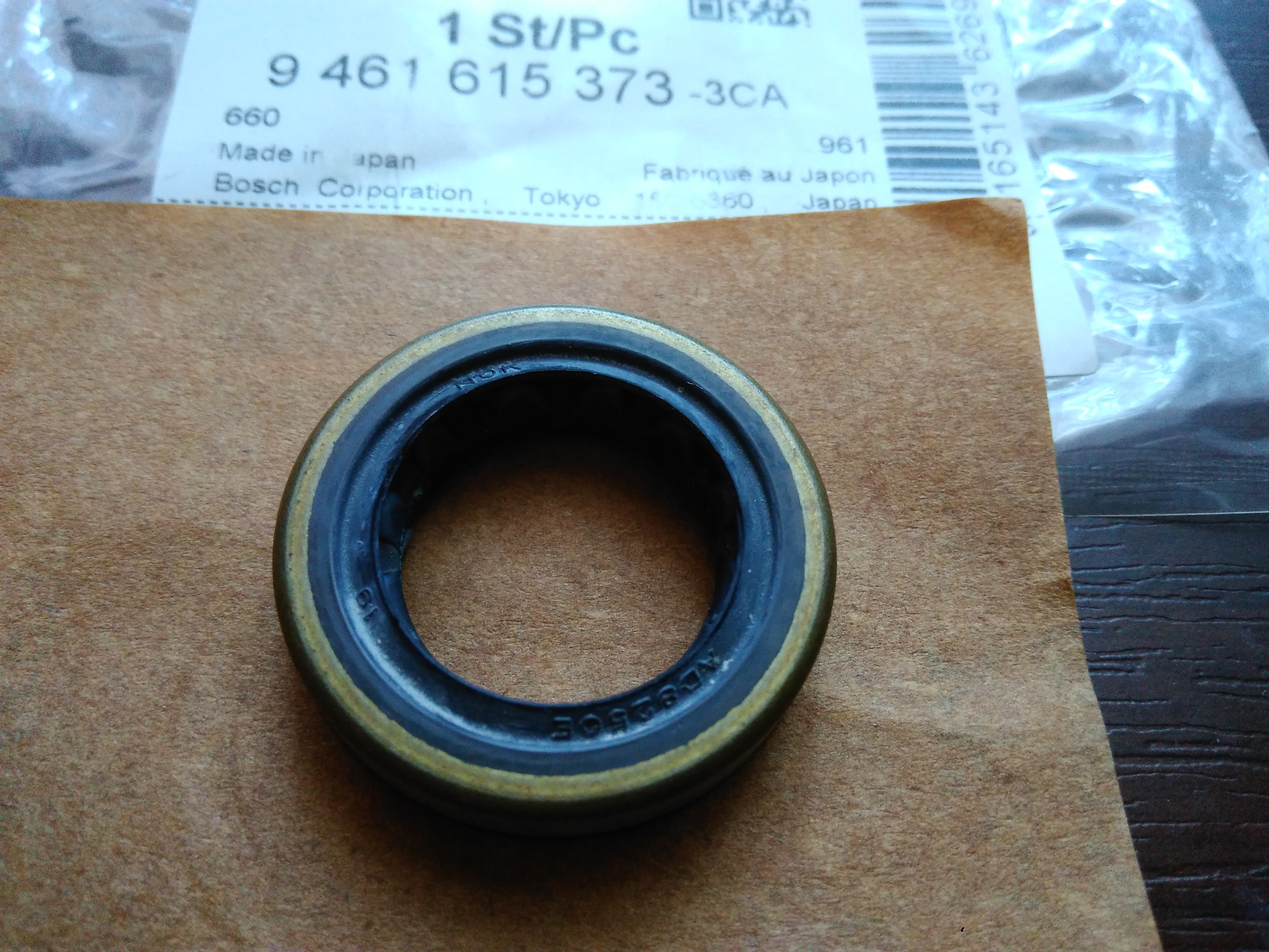

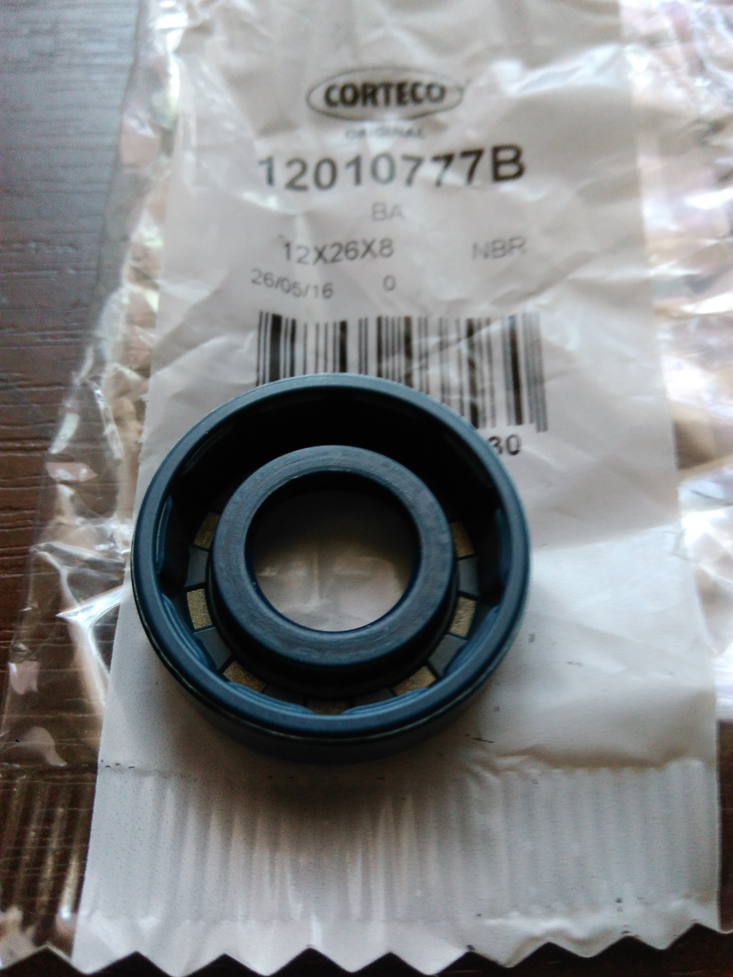

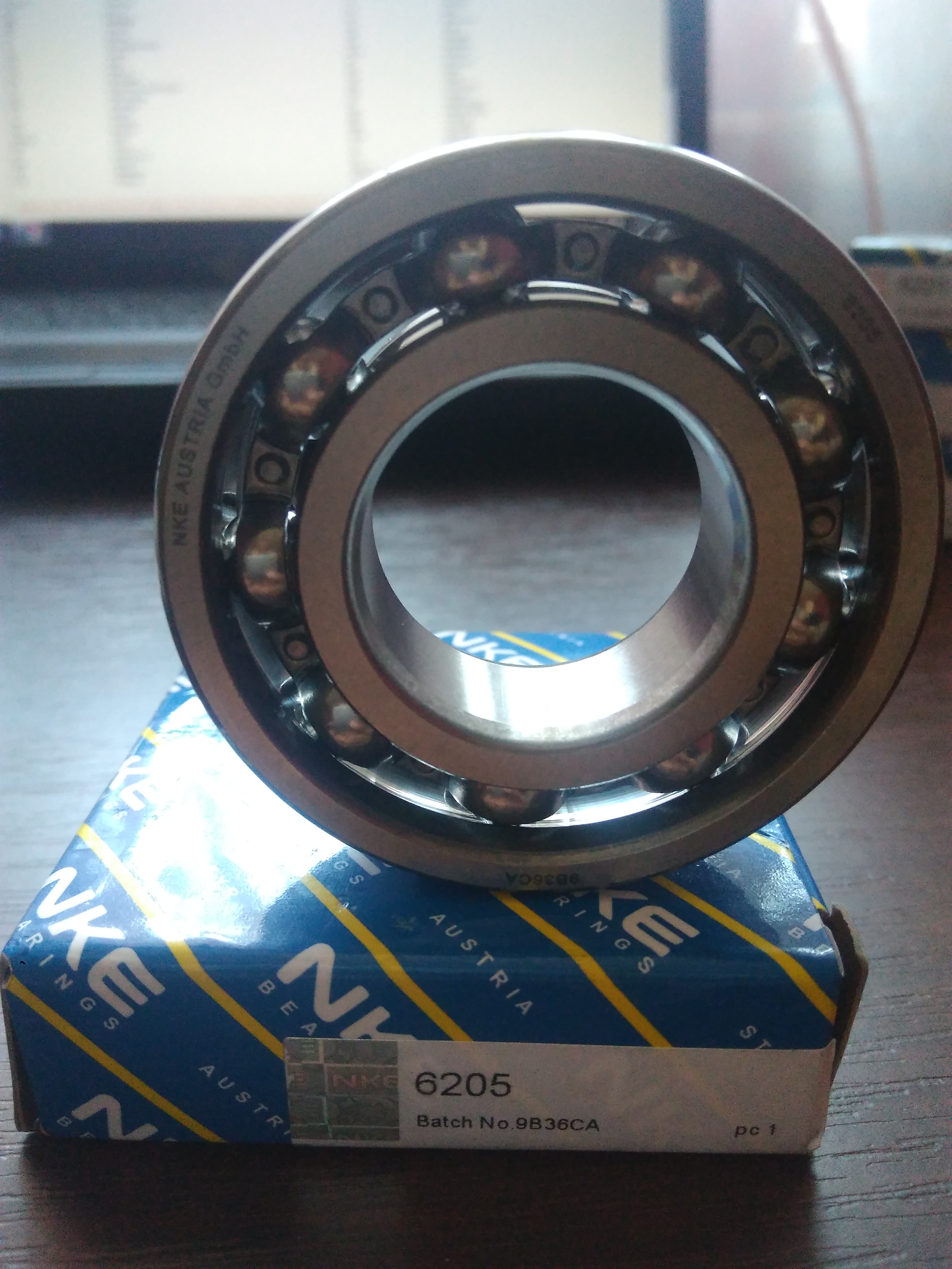

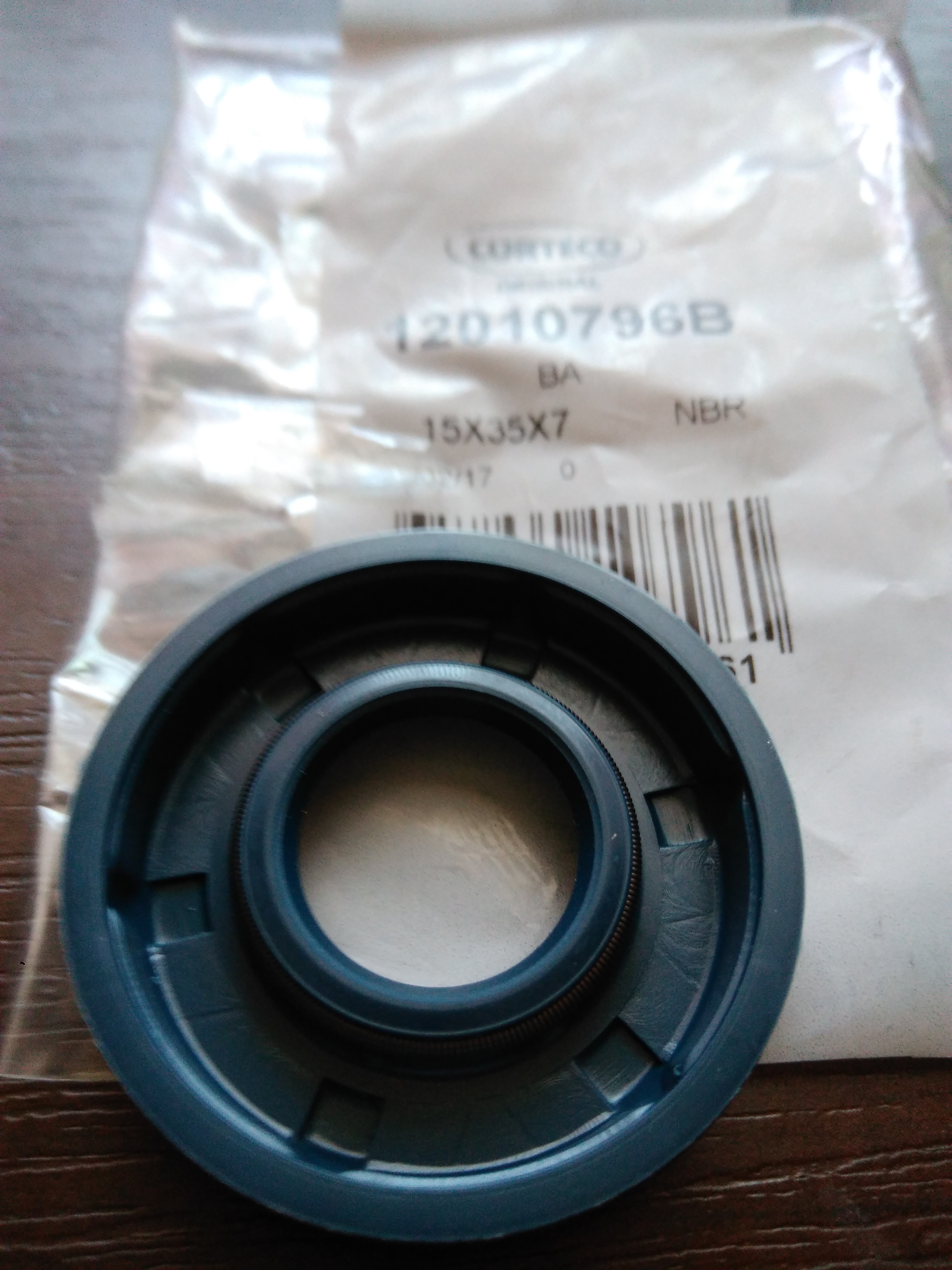

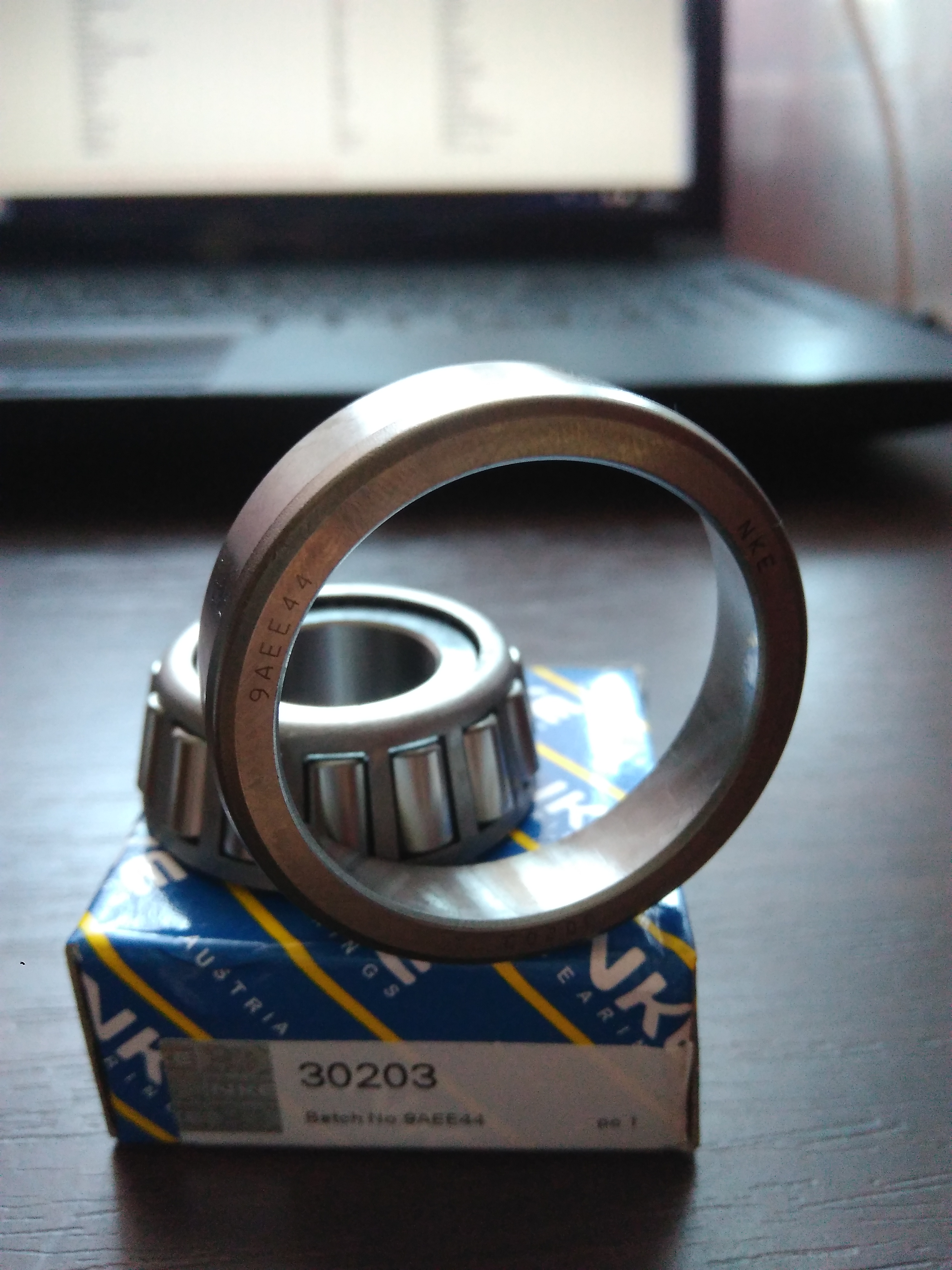

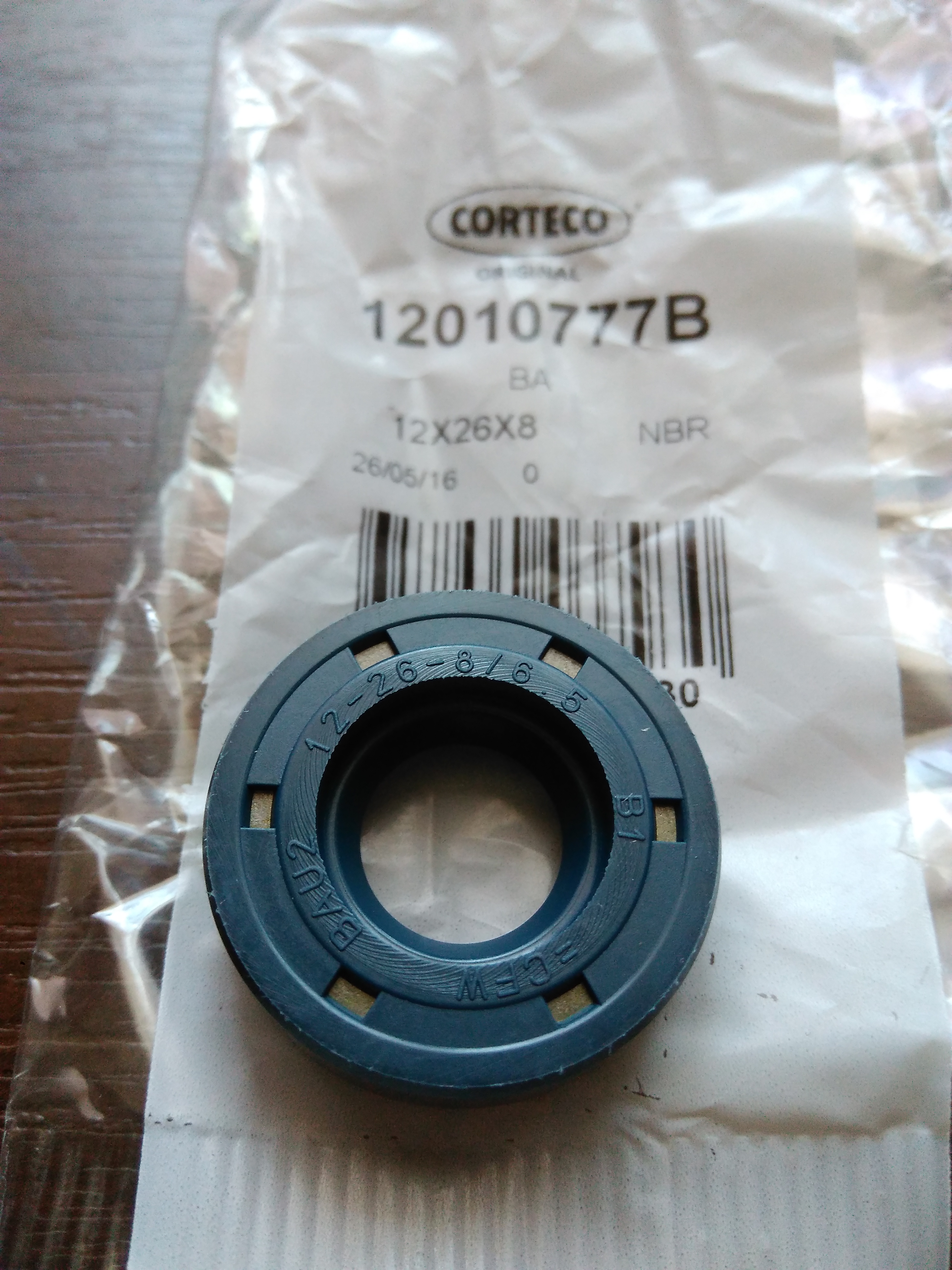

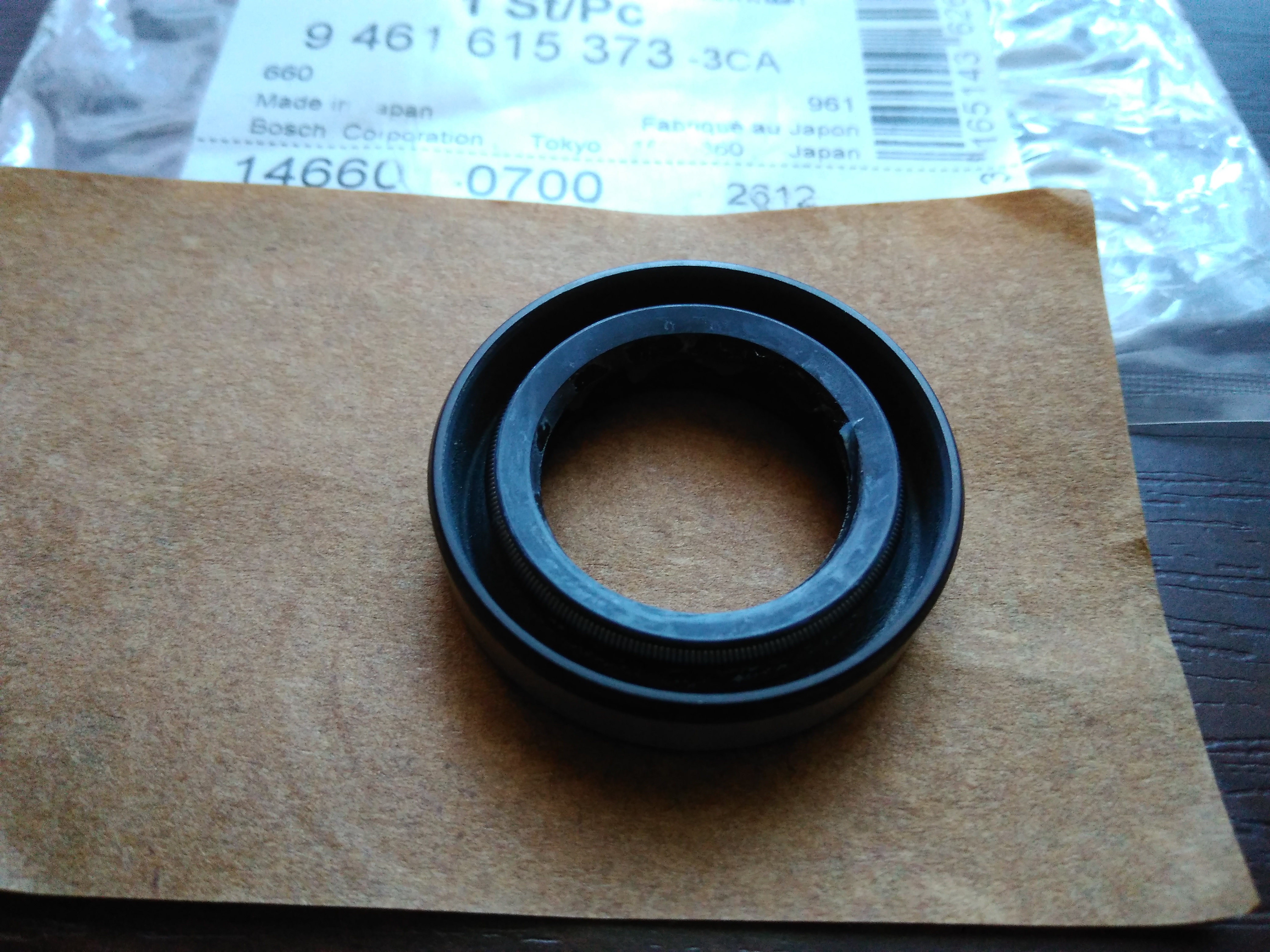

Уря. Приехали сальнички-подшипнички.
Разкоробкинг. )))
И побёг ставить.

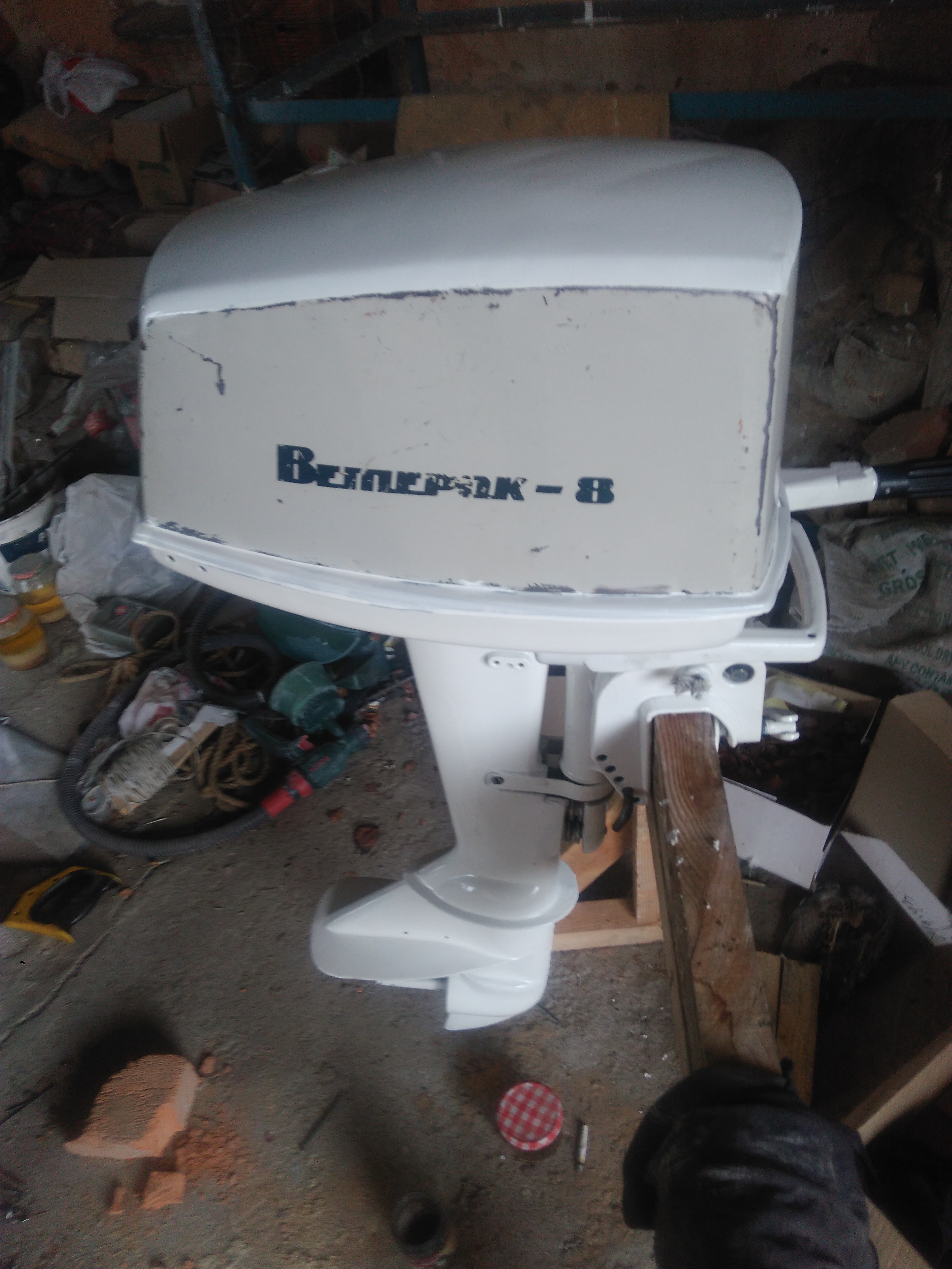

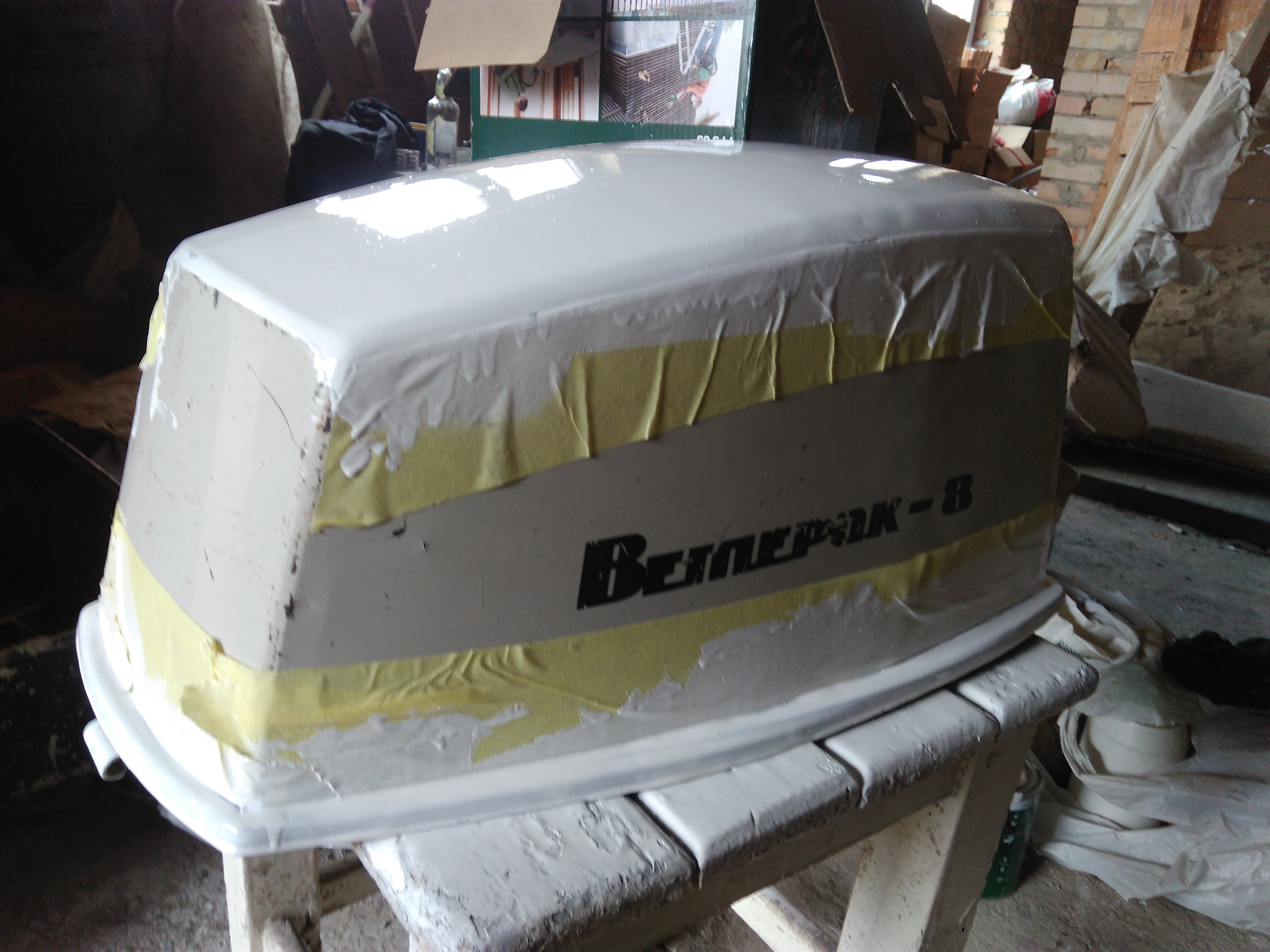

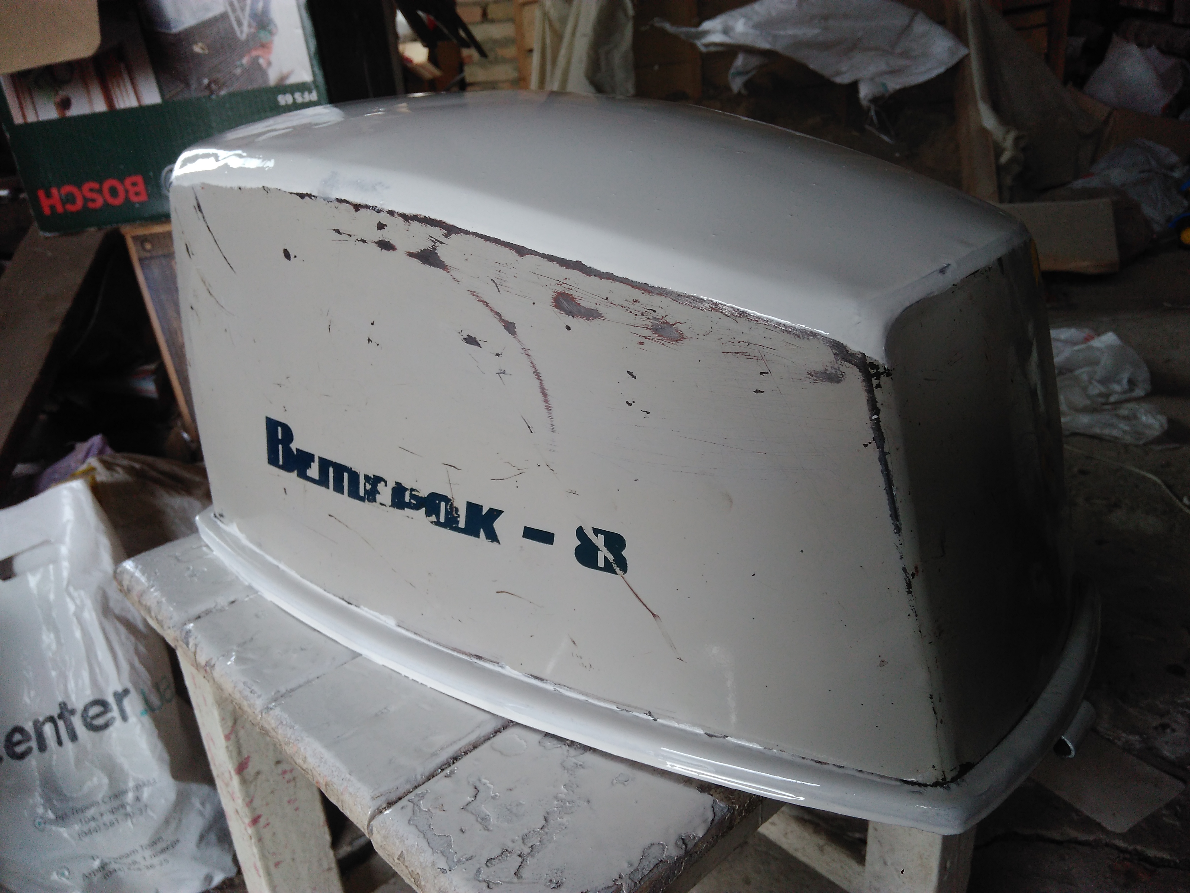

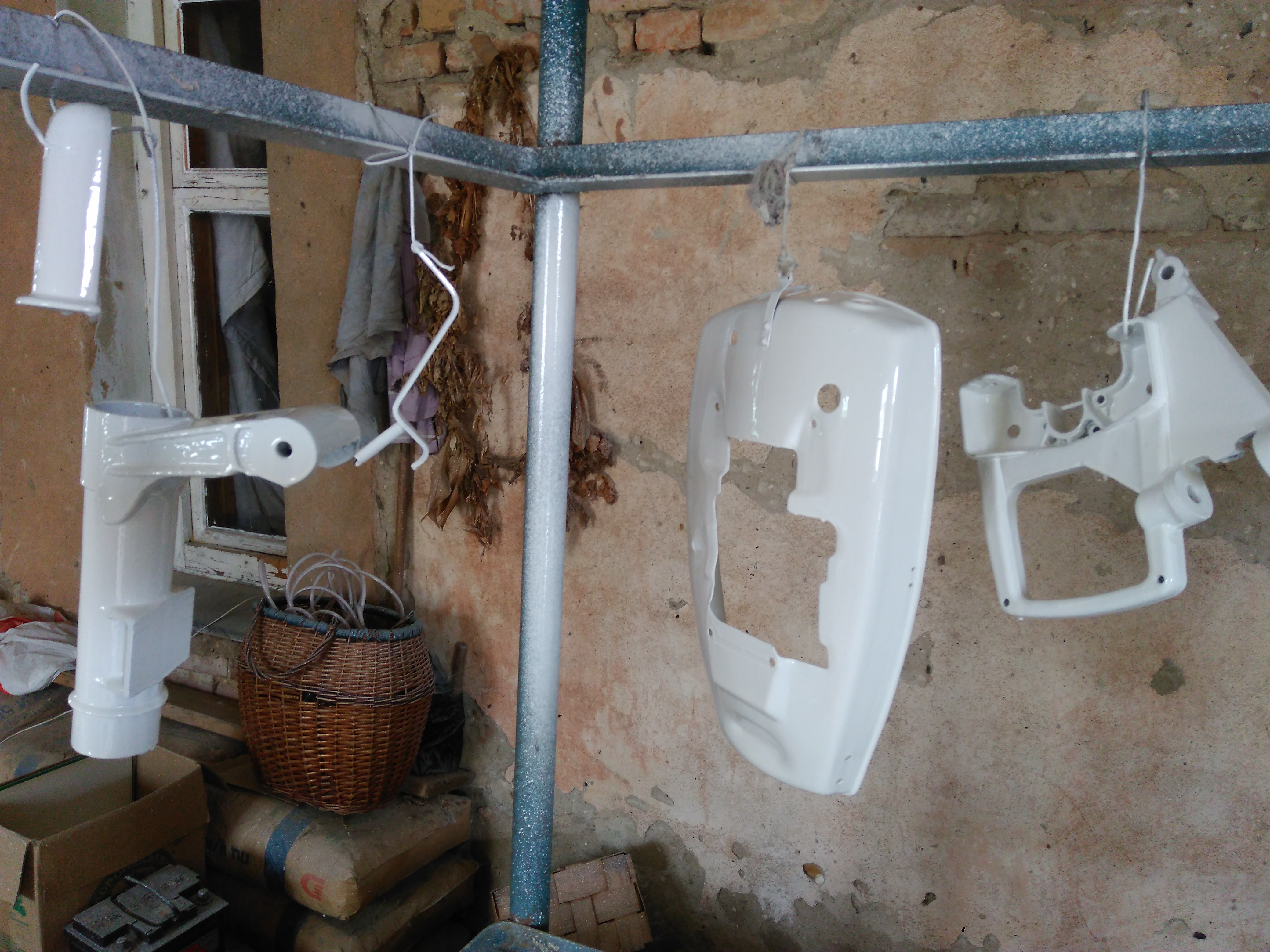

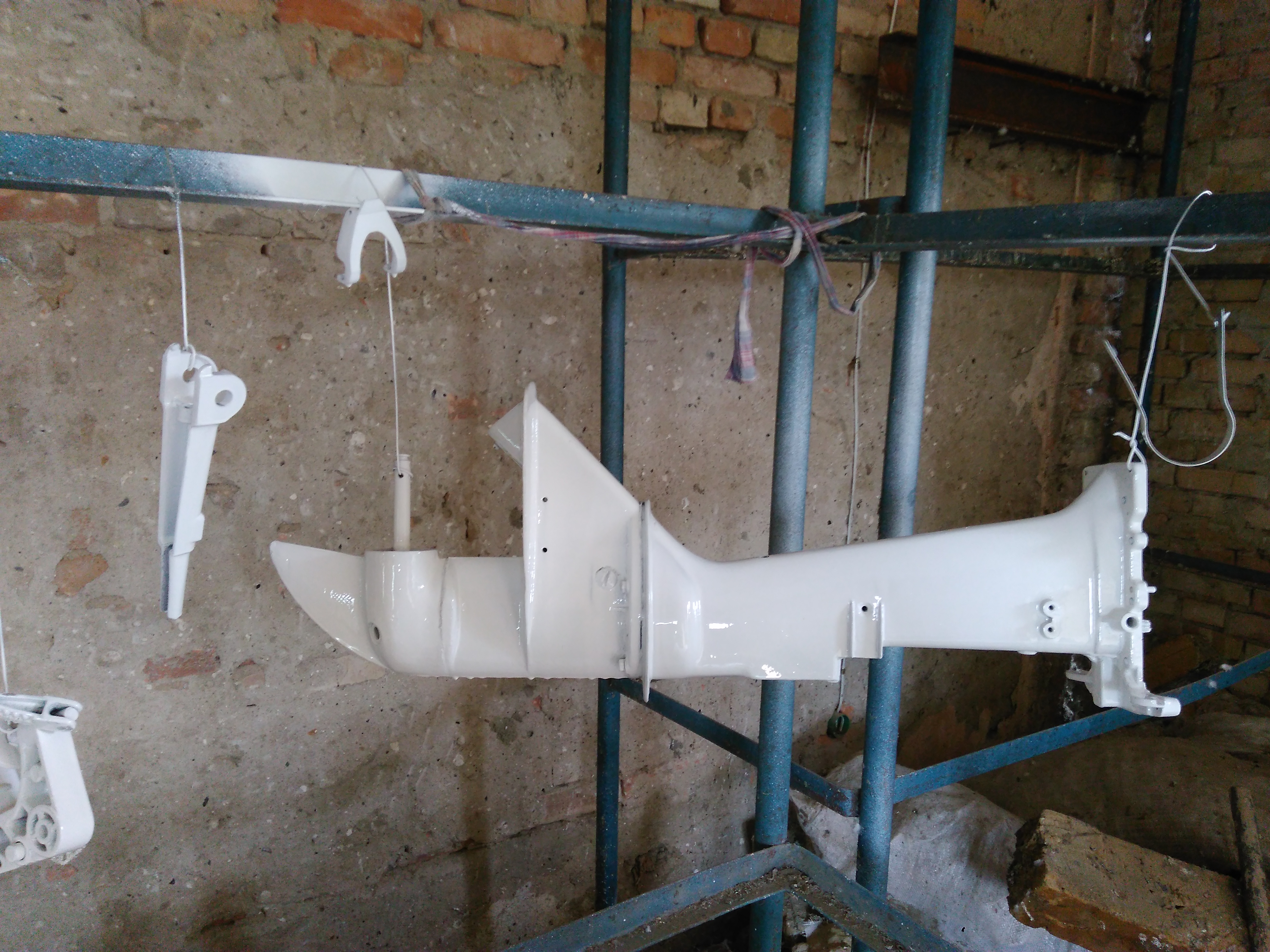

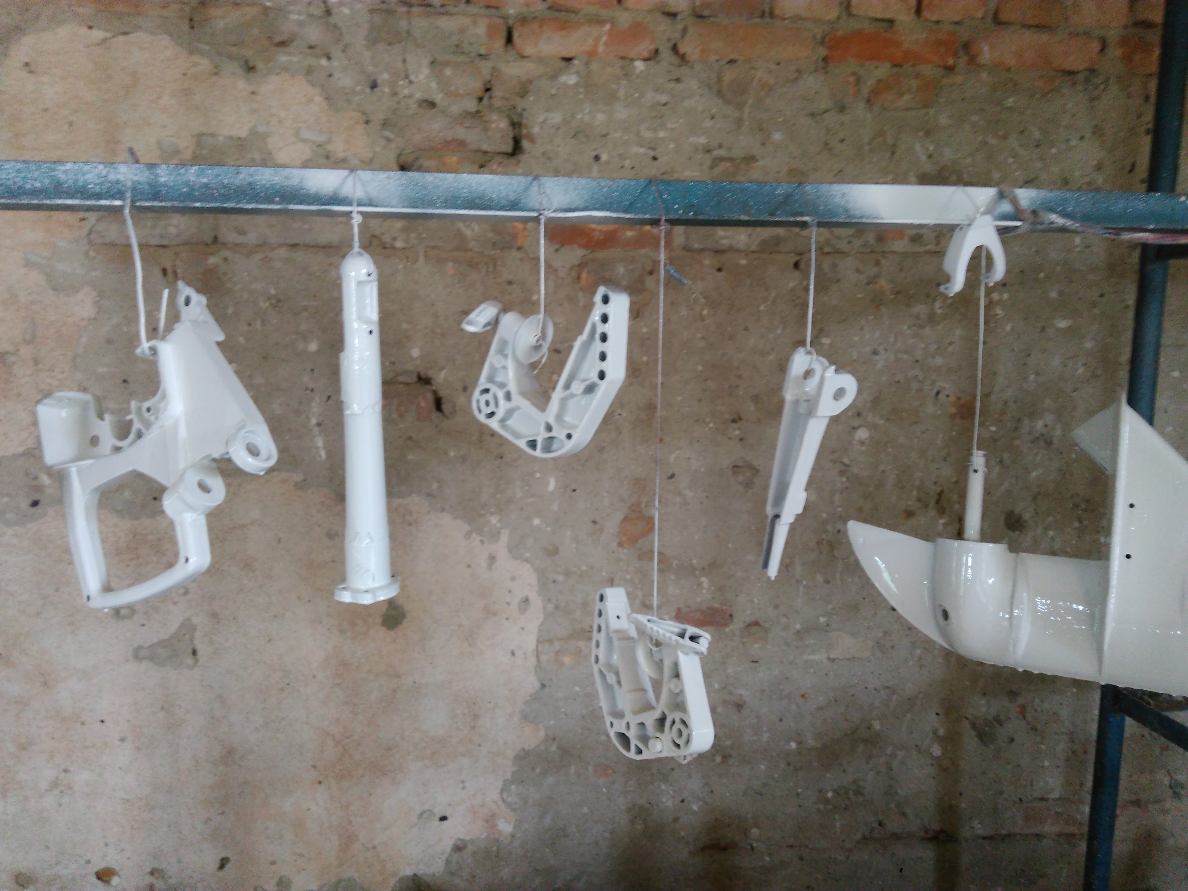

В теме про мою Нептуняку Лешик написал о дороговизне процедуры покраски. Ну что могу сказать... Покрасил ветра своими силами...бюджетно. влез в 420грн.(16$) "и шо имею вам сказать".... Та лючче я заплачу людям , специально обученным, чем так любится. 4 вечера и один день безследно исчез из жизни моей семьи. Стоит ли это 30$ - решать вам.
А пока жду как засохнет...
З. Ы. Ждал пока засохнет первый слой на деталях, попался под руку колпак - сверху проплешина, внизу коррозия. Уныло. Но умиляли "боевые раны" и аутентичная надпись "ветерок". "Я художник, я так вижу". Вот и получилось : " пусть красив я внешне, но по прежнему все тот же ветерок". Оцените )

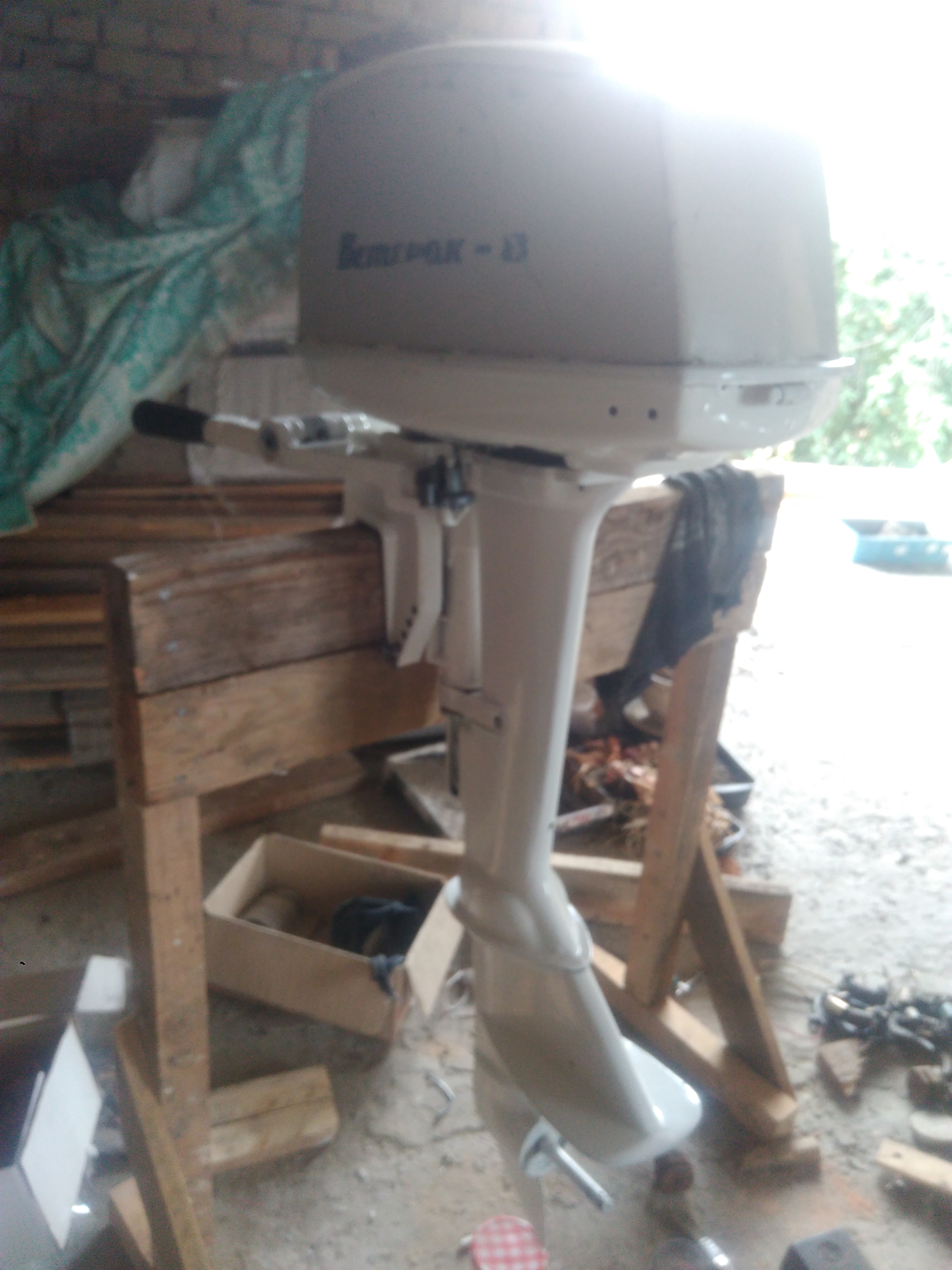

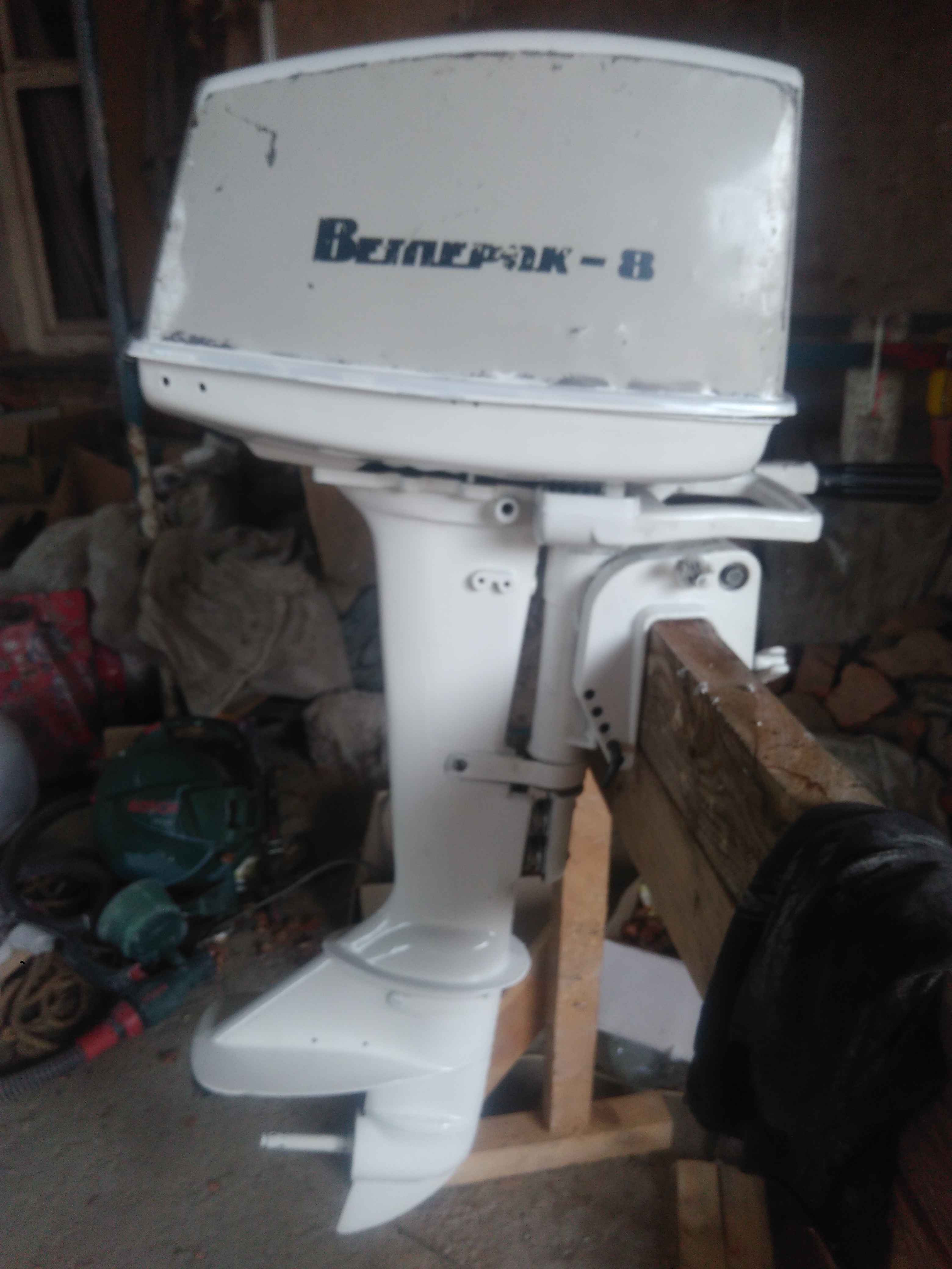

Потихоньку собираемся. Потихоньку только потому что после полутора суток краска все ещё не "встала".
На эти выходные на воду выйти не успел. Надеюсь на следующие буду уже тестить мотор в природной среде обитания.
P. S. Для сборки,по шустрому сколотил стойку. С запасом. На два мотора)))
