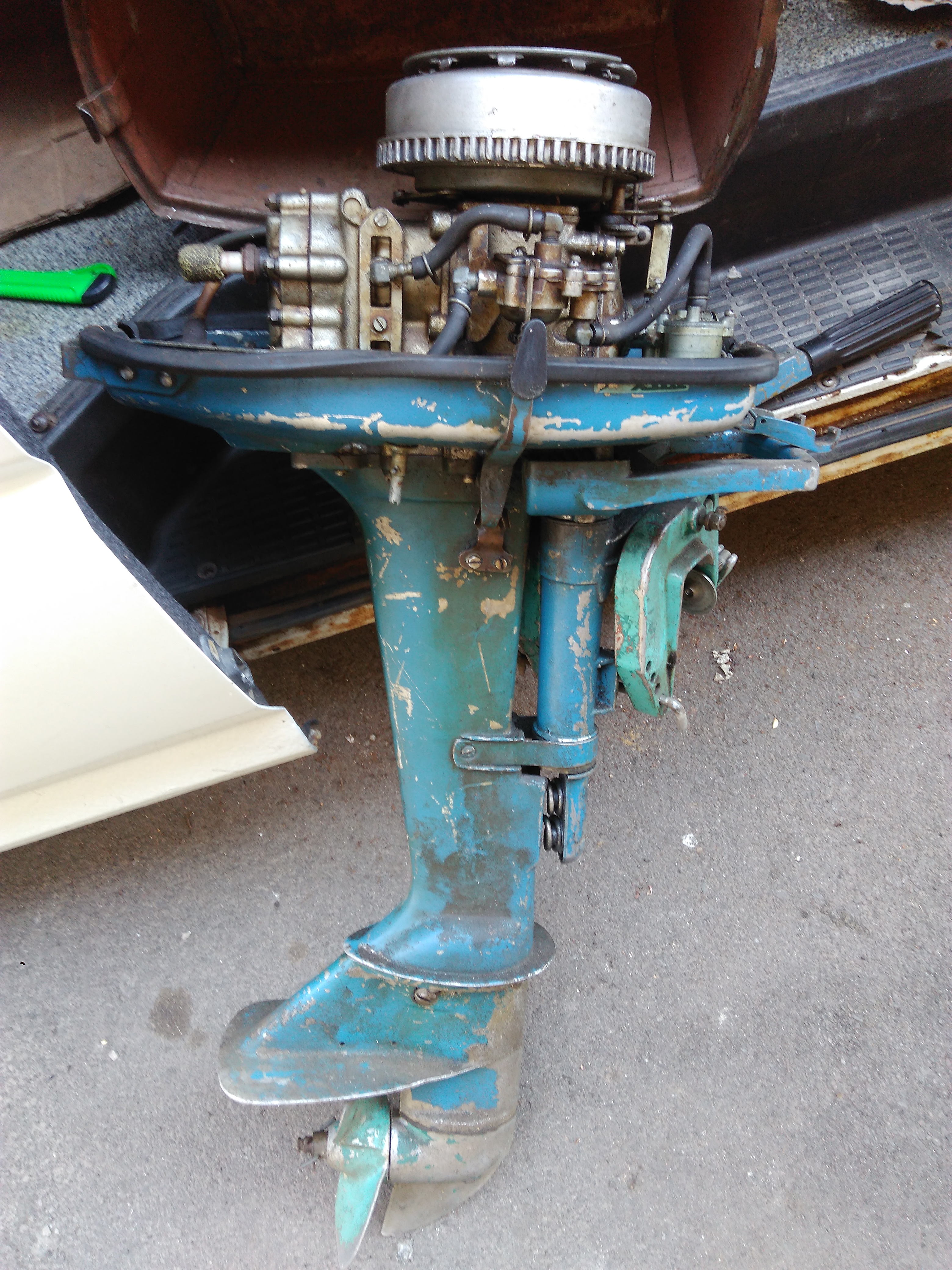

На днях ,как всегда "не сіло не впало", прилетело предложение - ветерок 8 за небольшие деньги.
Я даже не спрашивал заводится ли он и воообще комплекте ли )))
Единственное что продавец сказал что последних лет 10 стоит и требует замены крыльчатки.

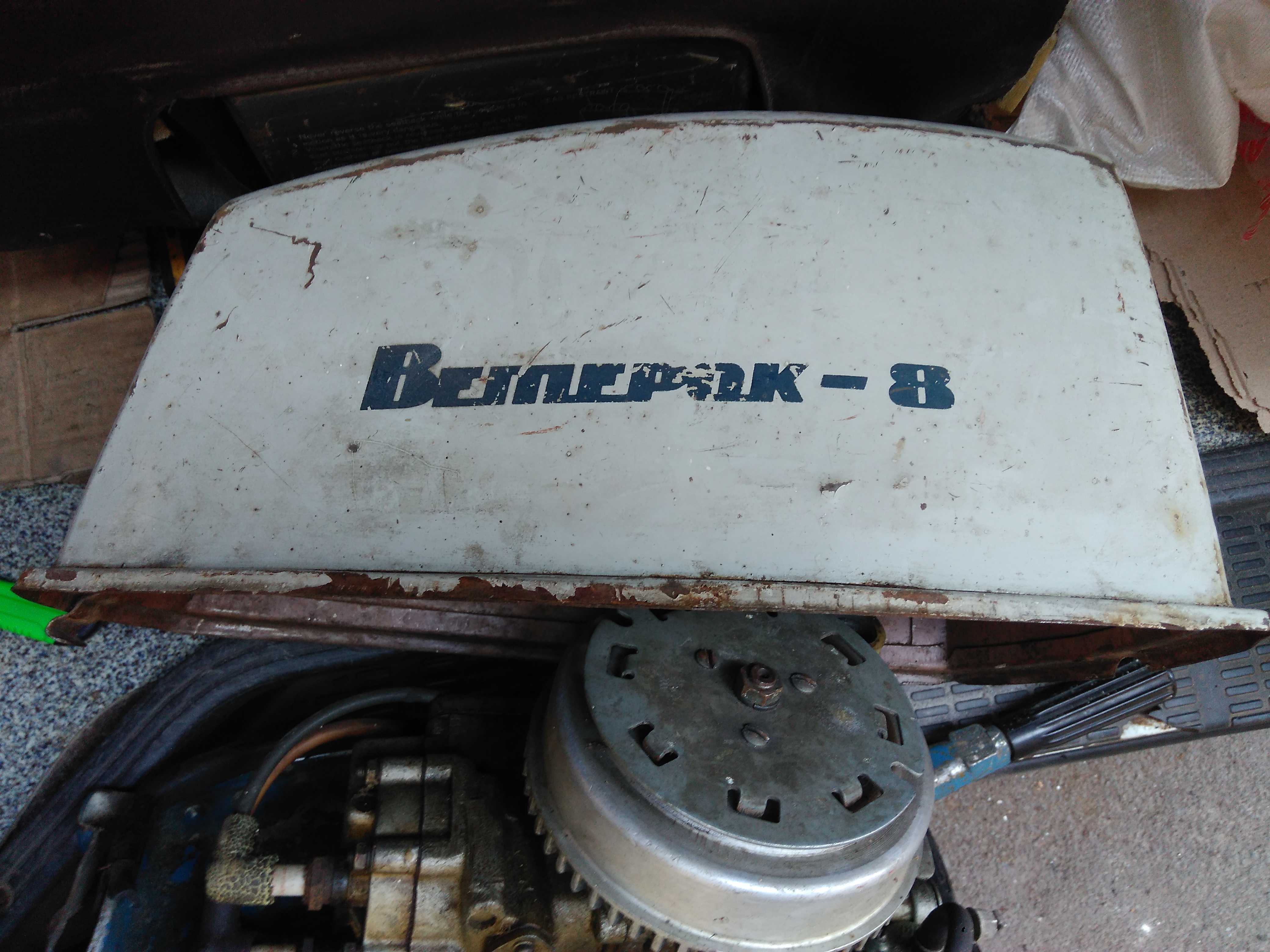

Сегодня он ко мне приехал. Первым делом отыскал табличку,которая была надёжно закрашена. Как мог отскоблил и перед тем как заветные циферки канули в вечность успел розглядеть "1966"...
Самый древний агрегат который воообще попадал ко мне в руки...

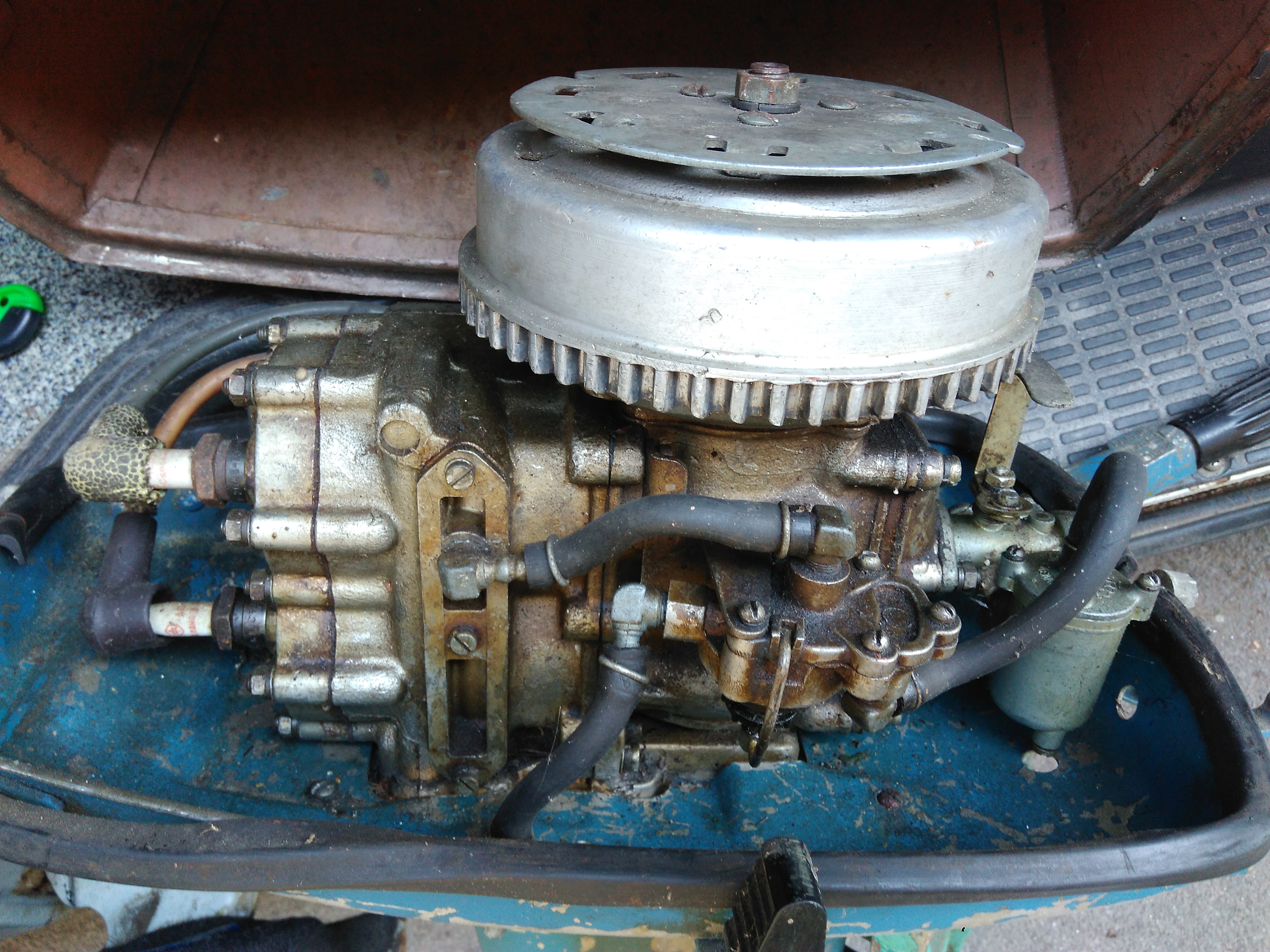

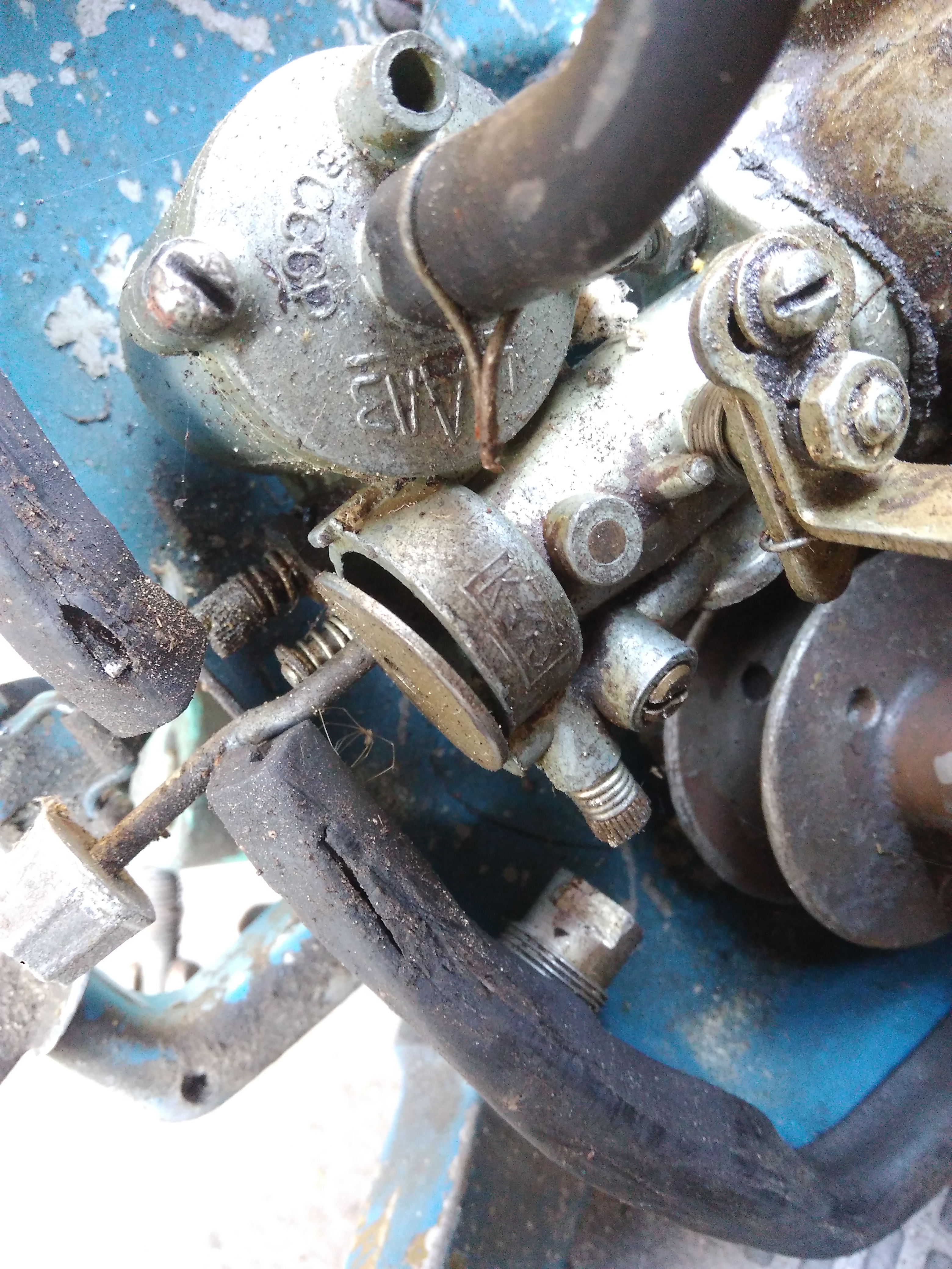

Провел поверхностный осмотр. Карбюратор к33, металлический капот, стартер зализан, люфт в редукторе , шестернях привода газа...та во всем чего не коснись люфт)))
Выкрутил свечи, прокрутил - не заклинен,уже плюс) заткнул свечное отверстие пальцем , пшикнуло. Хорошо.
А дальше ,наверное, пробовать заводить?
Кто что подскажет ? Куда лезть в первую очередь? Хотелось бы перебрать его полностью и сделать все по уму, но уже после Нептуна. Если заведется - этот сезон откатает так. ...если )))

Проверь сначала целостность высоковольтных обмоток катушек зажигания. Между высоковольтным проводом и массой сопротивление должно быть около 8 килоом. Если ничего не показывает, то ничего и не будет :) Сапог, конечно, надо полностью перебирать. Если, говоришь, гребной вал люфтит, то в подшипниках вместо шариков - сгустки ржавчины. Неизвестно в каком состоянии втулки верхних головок шатунов. А так, конечно, эти моторы сделаны в разы качественнее последующих. Голова, разумеется, не 1996 года, а может 1966 года. Если основание магнето люфтит, то замена на электронное однозначно, иначе с контактным горя хватишь. Контактное можно оставлять, если оно в отличном состоянии, есть новые контакты, основание на крышке не болтается. Сейчас это не так-то просто найти, поэтому восстановление оного - себе дороже выйдет.

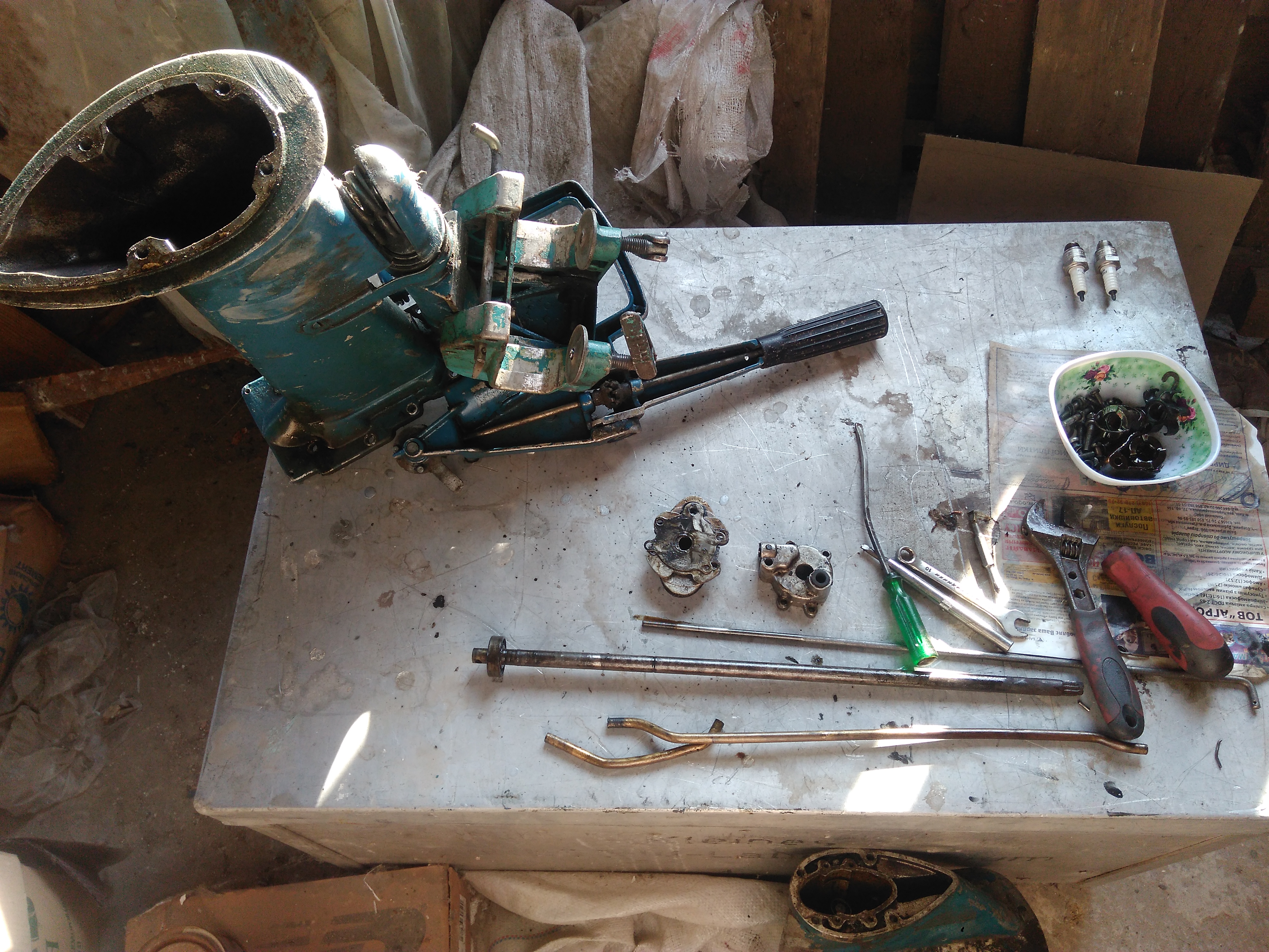

А шо там следить - положил на стол и с помощью отвёртки и ключика на 10 разобрал. Конструкция проста и понятна как велосипед.

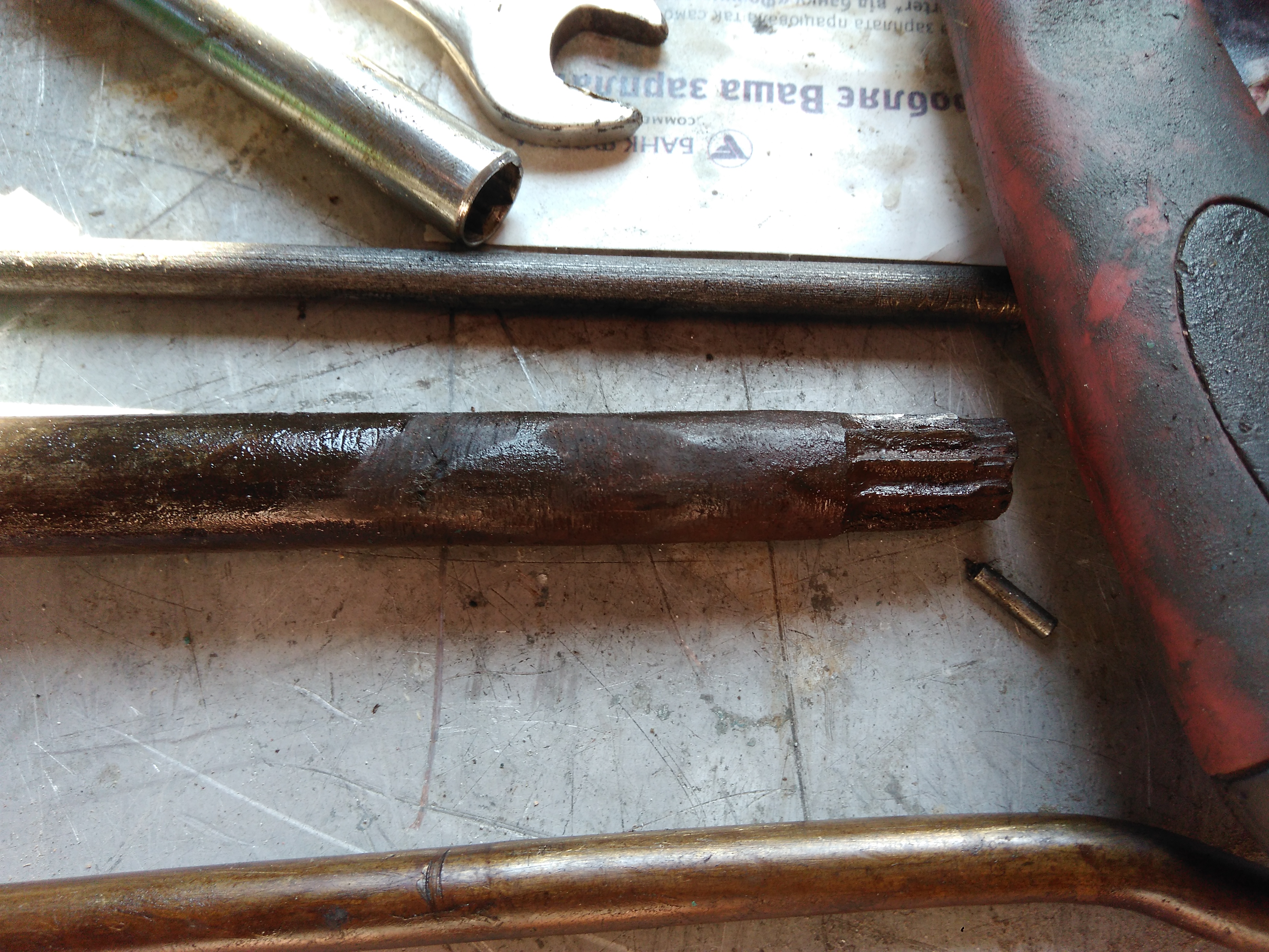

Ветерок не перестает меня удивлять - в редукторе МАСЛО(!!!)
Рессора скорее всего на выброс - есть следы сварки и шлицы такие себе...

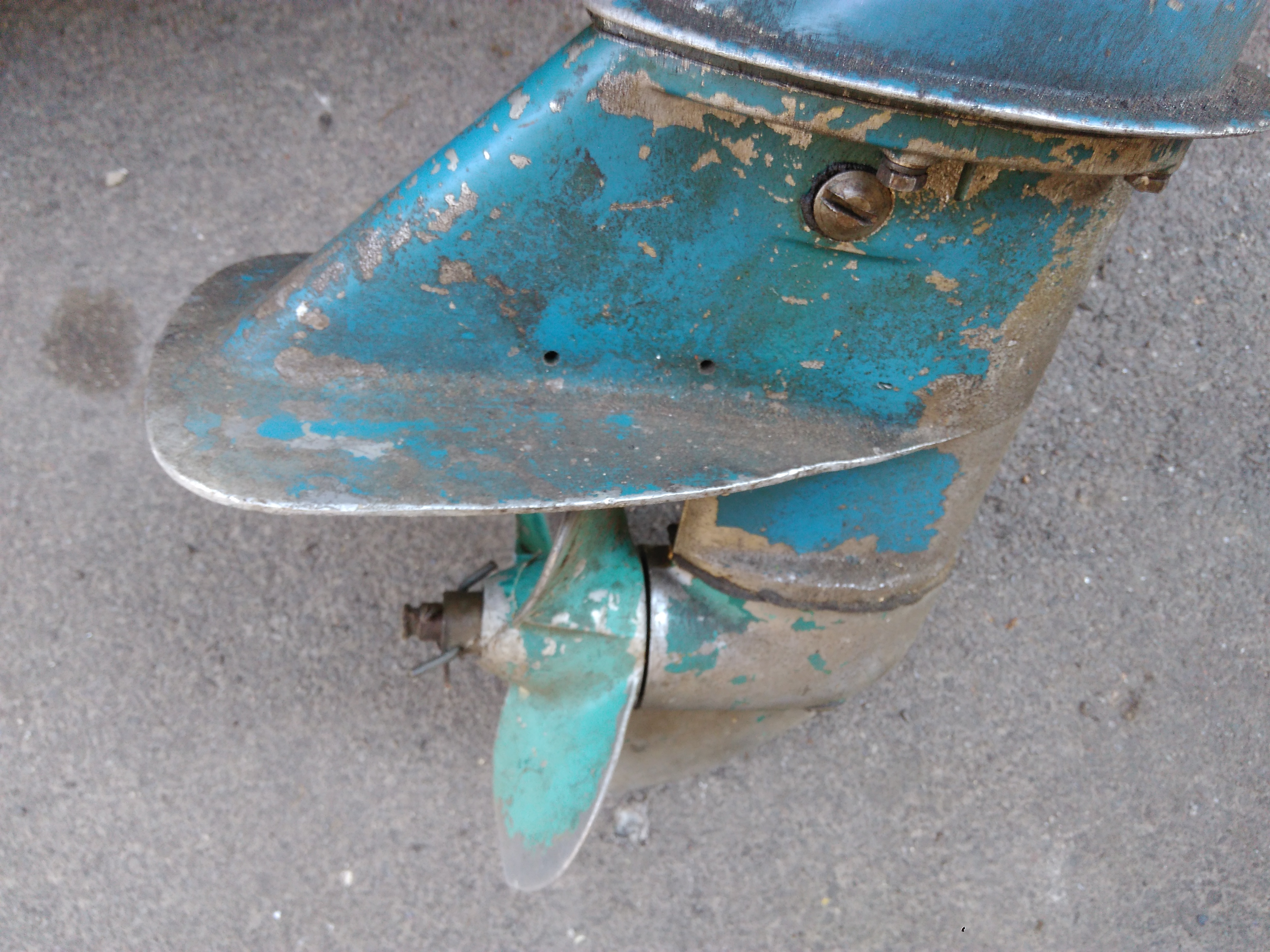

Как и думал - корпус помпы и крыльчатка под замену, заодно подшипники и сальники.

Корпус-то может и не стоит менять если в соленой воде не эксплуатировался. Нижнее зеркало поменяй и будет нормально качать. Шлицы у новодела станут точно такими же через несколько выездов на воду. Поэтому если раковины в месте контакта с сальником можно устранить, то еще походит. Раз в редукторе масло, то может и ничего страшного. Гребной вал, также можно отшлифовать в месте контакта, и дальше пусть работает, если конечно, не кривой и отверстие не сильно разбито. Хотя можно еще одно просверлить. Вот чем Ветерок и хорош, что при наличии отсутсвия нужных деталей, можно восстановить старое, хотя бы на время :)
Фотки не видел. Торсион, конечно, на вороток пустить.

На корпусе помпы - на стенках раковины, на донышке- следы работы втулки крыльчатки. Как вариант завтулить стаканом из нержи, но проще купить новый или лёгкое б/у. Та же песня с рессорой - можно ещё найти производства СССР.
Ех сегодня не доберусь до редуктора - не важно себя чувствую. Завтра отдифектую ещё и его и поназаказываю запчастей и буду собирать. А пока будут ехать запчасти - отдраю и покрашу что можно )

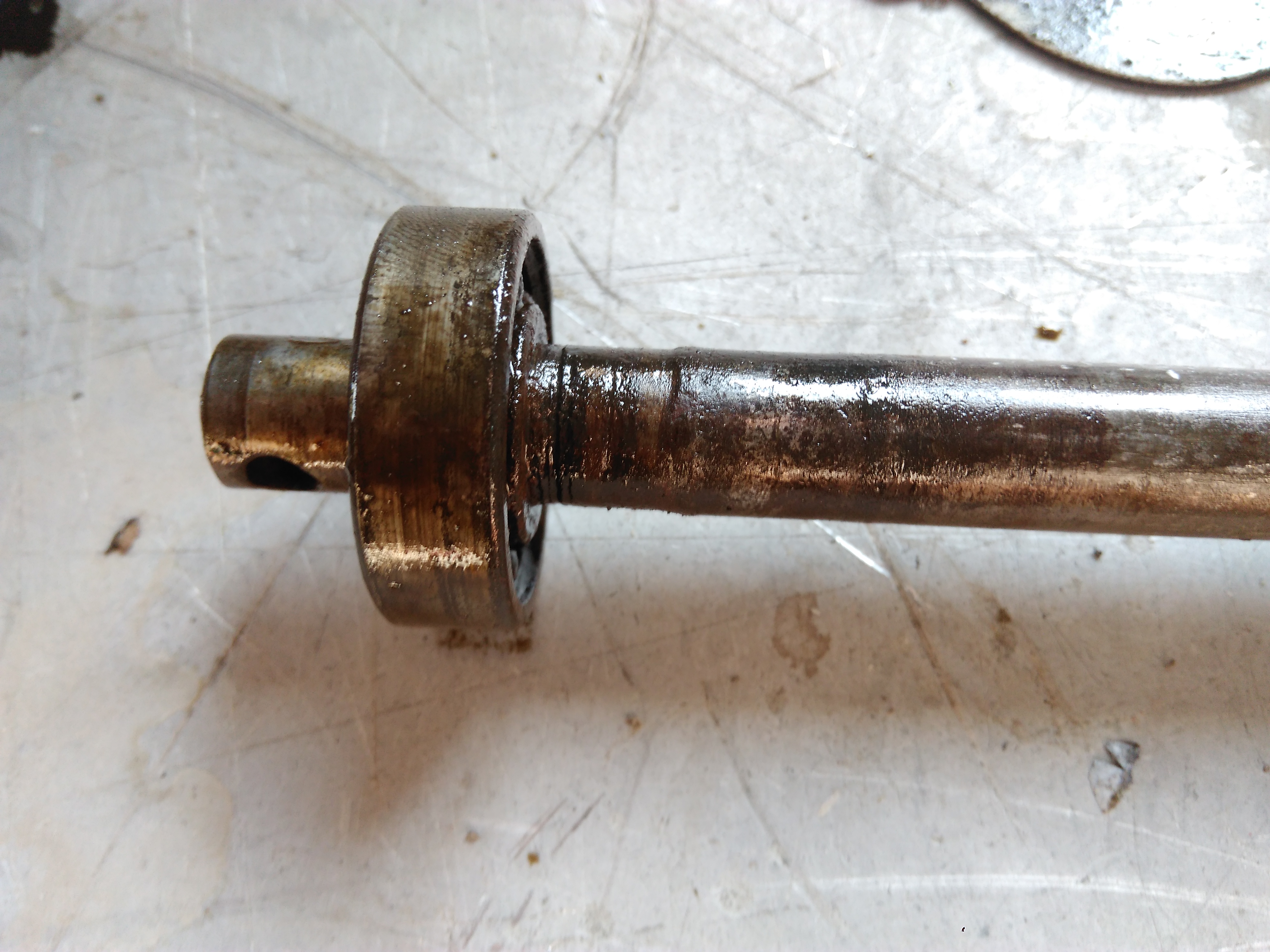

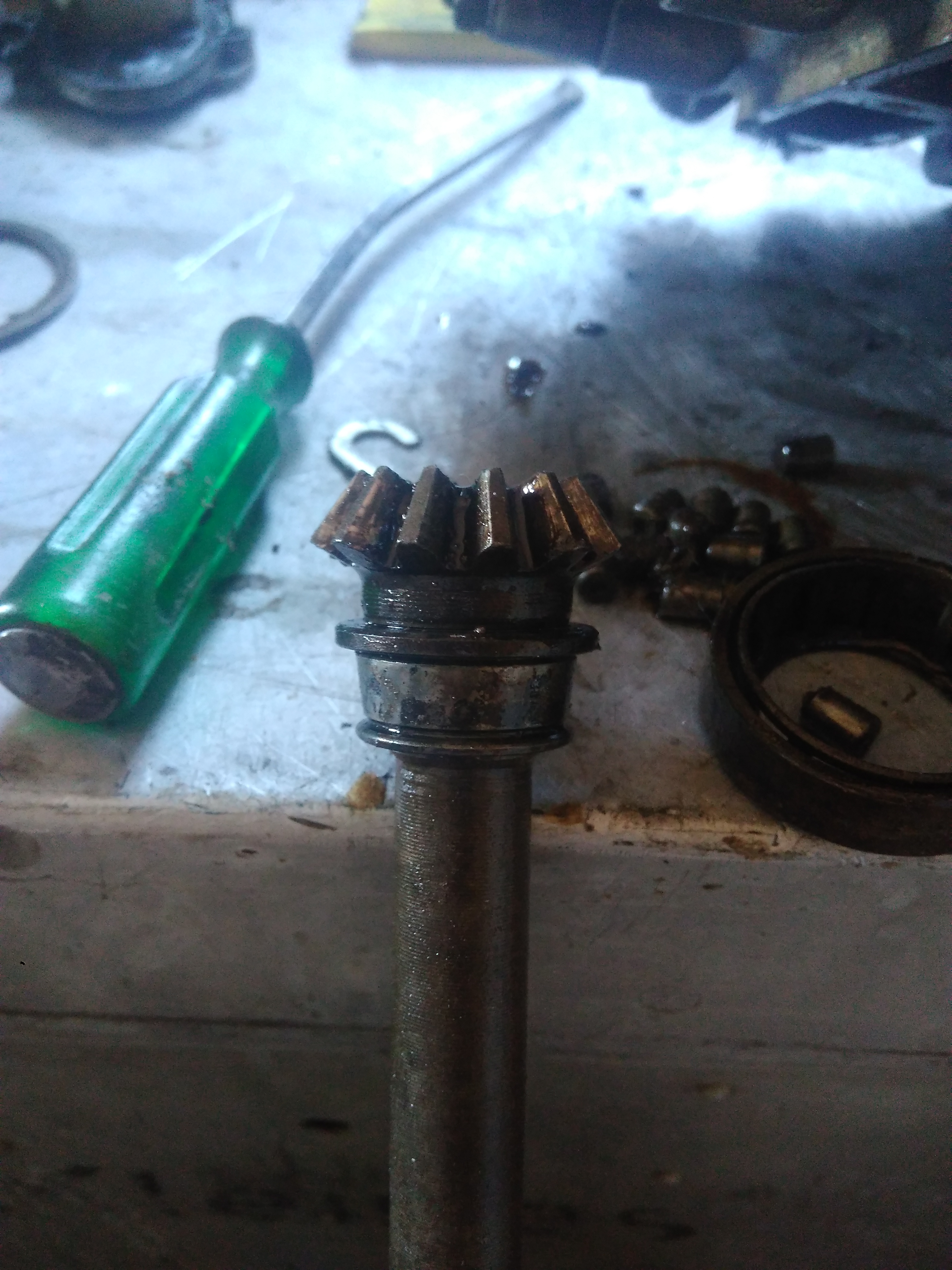

И теперь вопрос знатокам - мог ли этот конусный подшипник вертикального вала работать правильно?)))

А в чем смысл вопроса?
Георг Ом
01.07.2016
5 940
1 892
Богородск
Правильно работал подшипник. В упор он работает чтобы вал-шестерня вверх упирался в корпус редуктора, т.к. при работе шестерней их друг от друга пытаются силы раздвинуть.
Voivano
5 222
2 540
Ачинск
Ракета РЛ-380
А на фото разве не так?.. Упорный подшипник не дает валу уходить вверх, обеспечивая гарантированный зазор в зацеплении.

Ребят, спасибо большое. Нет, не так. БОЛЬШОЕ!!! Этот аспект я упустил и поставил бы новый наоборот. Ещё раз спасибо!!!
