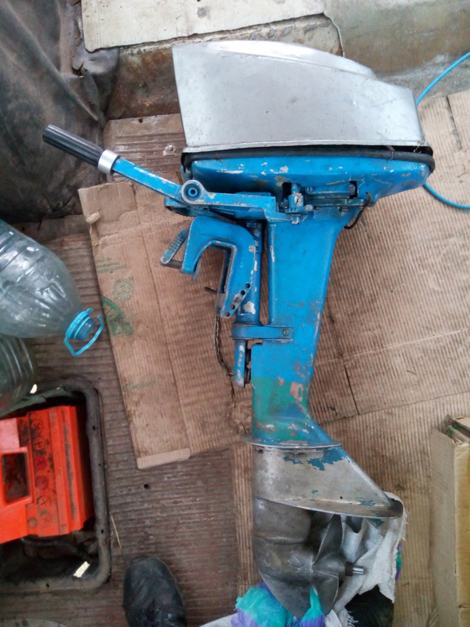

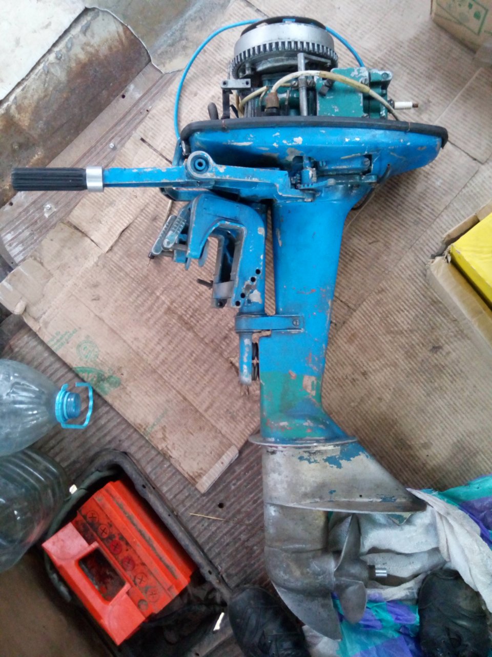

Мотор сегодня приехал в Умань к новому хозяину. Сбросил человеку ссылку на наш форум)
Надеюсь нового владельца моторчик будет только радовать.
Messerschmitt
27.10.2017
548
107
Рівне, Україна
Вано
Перефразирую слова классика :
Ветерок продан!
Да здравствует Ветерок!
Купил исключительно из-за колпака )))

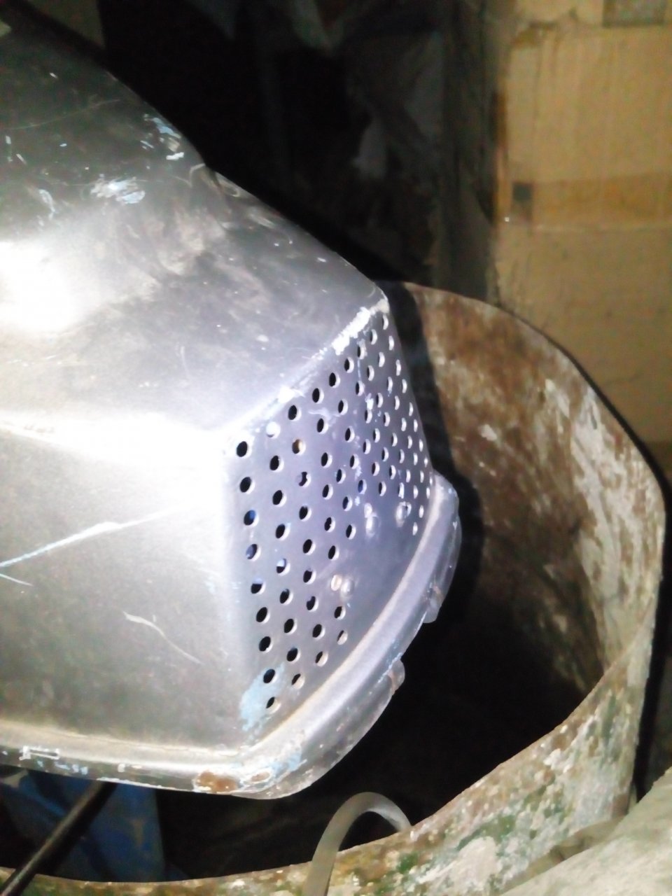

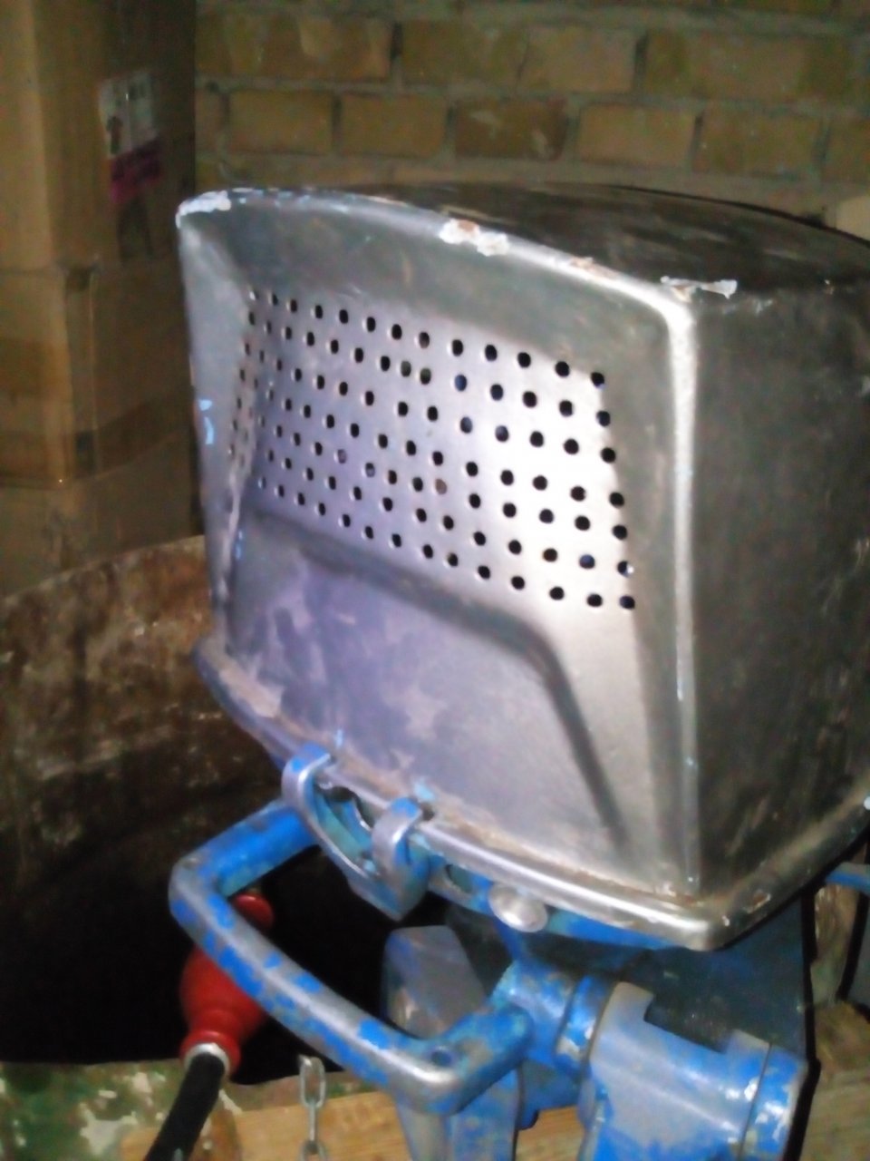

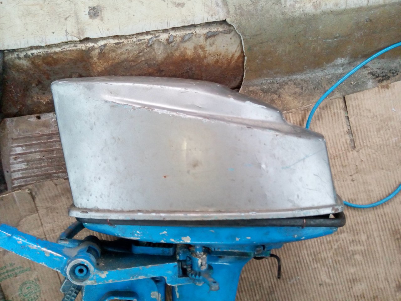

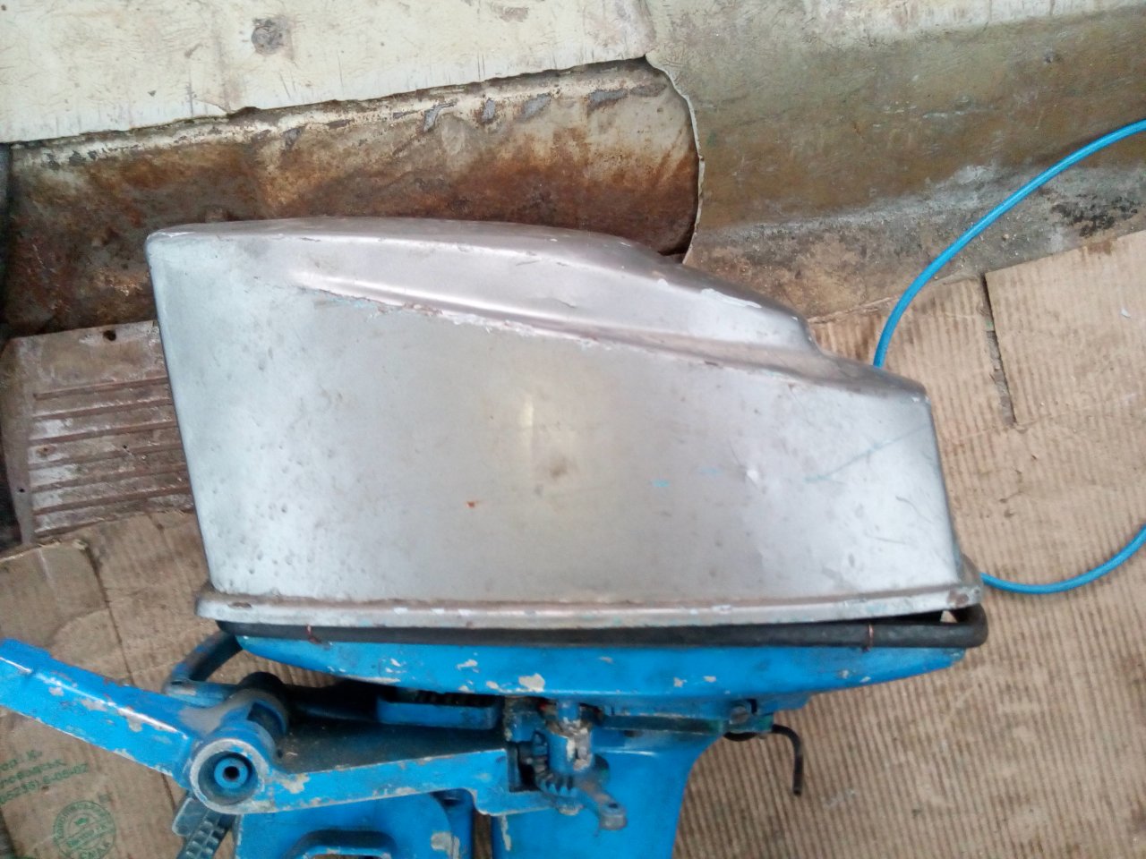

Андрей, и гЭто ищщо не фсьо !
На колпаке очень крутая проштамповка и перфорация ... Может и хенд мейд, хз. Сейчас попробую пойти сделать фотку )
И да, говорят когда продал машин - жалеть нельзя. А меня шото... Кароч стало не хватать ,потому без колебаний заполнил прогалину )
По перфорации отбой - то кем-то насверлено.
А проштамповка да, интересная.
P.S. Таблича закрашена (классика жанра) первая цифра в номере - "7".
Получается мотор 67-го ?

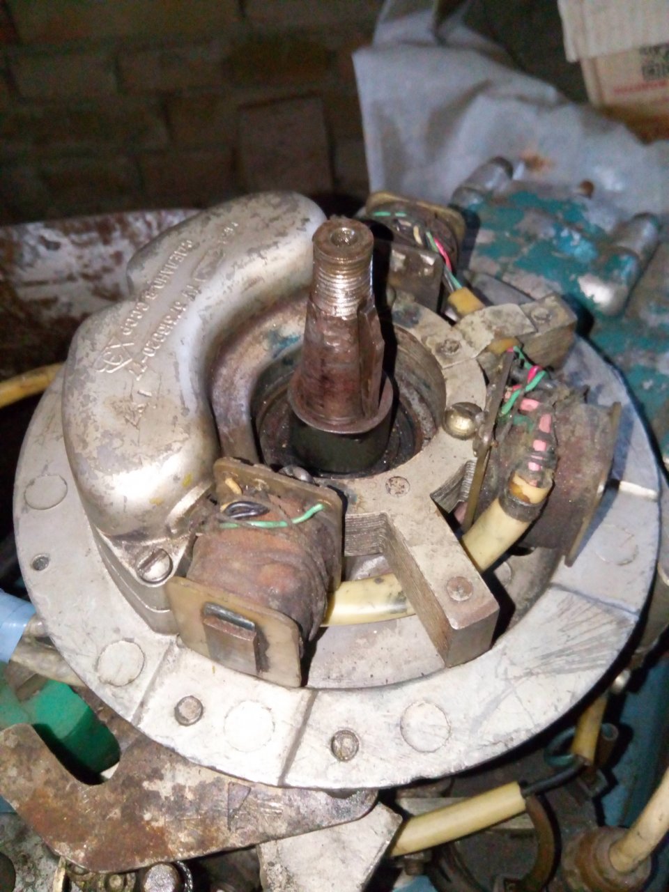

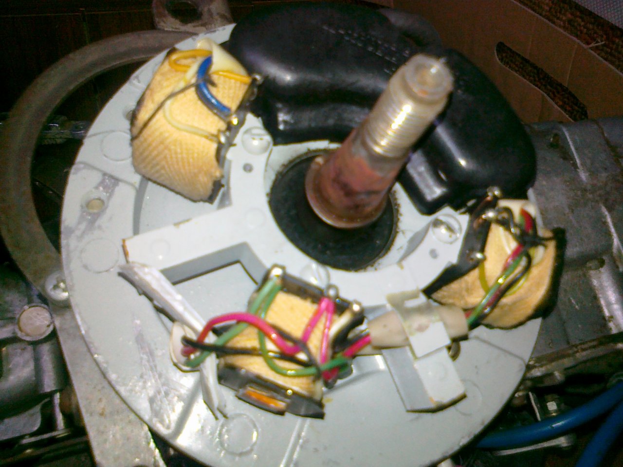

Иван, хотел бы уточнить: средняя катушка - световая или просто пустышка? Я однажды купил такое же зажигание, а средняя катушка пустая, т.е. никакой намотки в ней нет, а просто соединения и разводка проводов на катушки зажигания и на массу. Даже спор с кем-то из форумчан был - есть там световой провод или нет? Так вот в моей зажиге световой катушки(и провода, естественно) нет. Как у тебя?
Messerschmitt
27.10.2017
548
107
Рівне, Україна
Вано
Здравствуй Сергей!
Завтра попаду к мотору обсмотрю тщательнее. Как проверить окромя как "на глаз"? Тестером на сопротивление?
sergey081965
10.04.2011
4 323
508
Мурманская область
Флагман-420
Москва-10,5, Ямаха-30.
Просто разобраться в проводах - что идет на высоковольтные катушки, что на массу, а что на ...э-э-свет. Когда я заспорил с форумчанином по такой зажиге, то сначала посмотрел по проводам - написал ему, но он усомнился и продолжал доказывать, что световая катушка у меня есть. Тогда я просто расковырял текстильную обмотку(киперную ленту) на этой катушке, а там - пустышка, муляж, ни одного витка. Так ему тогда и написал. Но он, мне кажется, так и не поверил. Выкладываю фото своей зажиги "до расковыривания". Под выходящие с зажиги провода спецом подложил бумажку - чтобы было видно три провода: по одному на ВВ-катушки(зеленый и красный) и один(черный) - на массу.
sergey081965
10.04.2011
4 323
508
Мурманская область
Флагман-420
Продолжу мысль. В принципе, можно намотать катушку и посадить ее на сердечник - будет световая. А остальные провода красиво срастить и уложить под катушку, чтобы не болтались. Но мне это не нужно: когда у нас жидкая вода(с мая по сентябрь) - стоит полярный день и белые ночи, фонарь без надобности. А когда приходит ночь - вода становится твердой, мотор отдыхает в гараже.
sergey081965
10.04.2011
4 323
508
Мурманская область
Флагман-420
Вывод катушки освещения имеет белый цвет
Александр, все это понятно. Там, где есть световая катушка - есть и провод(белый). Но иногда почему-то делали зажиги без такой катушки, соответственно, и без этого провода. Просто хотел узнать у Ивана, - какая у него зажига?
