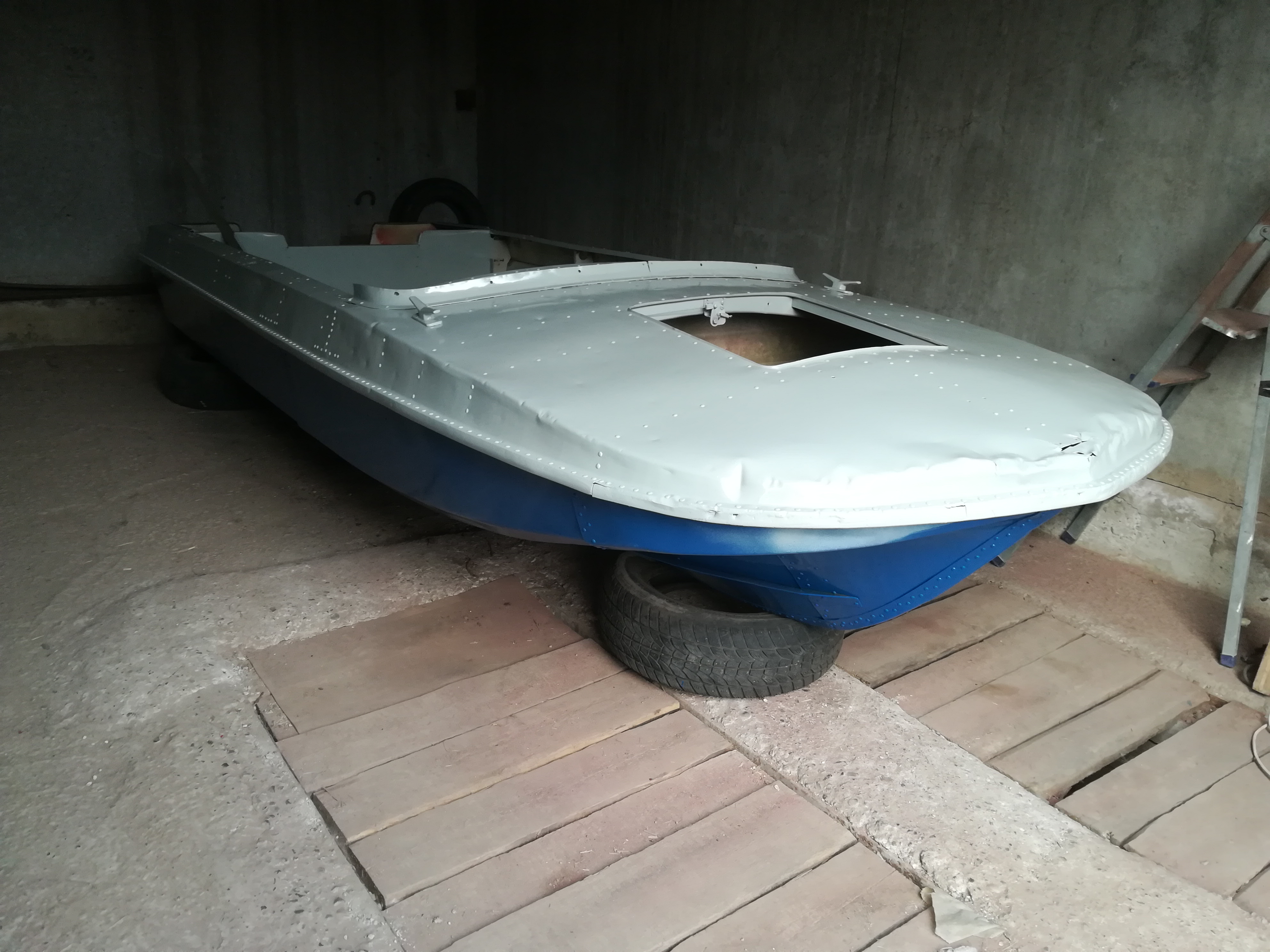

Всем привет , ребята с соседней темы посоветовали тему создать новую, вот она....))) пришло маленько тепла и время для гаража. Идея полного восстановления лодки и установки Меркури 40, собственно вот она была такая...)
vovik703
29.04.2012
370
16
Набережные Челны
Казанка 5м3
Вихрь 30

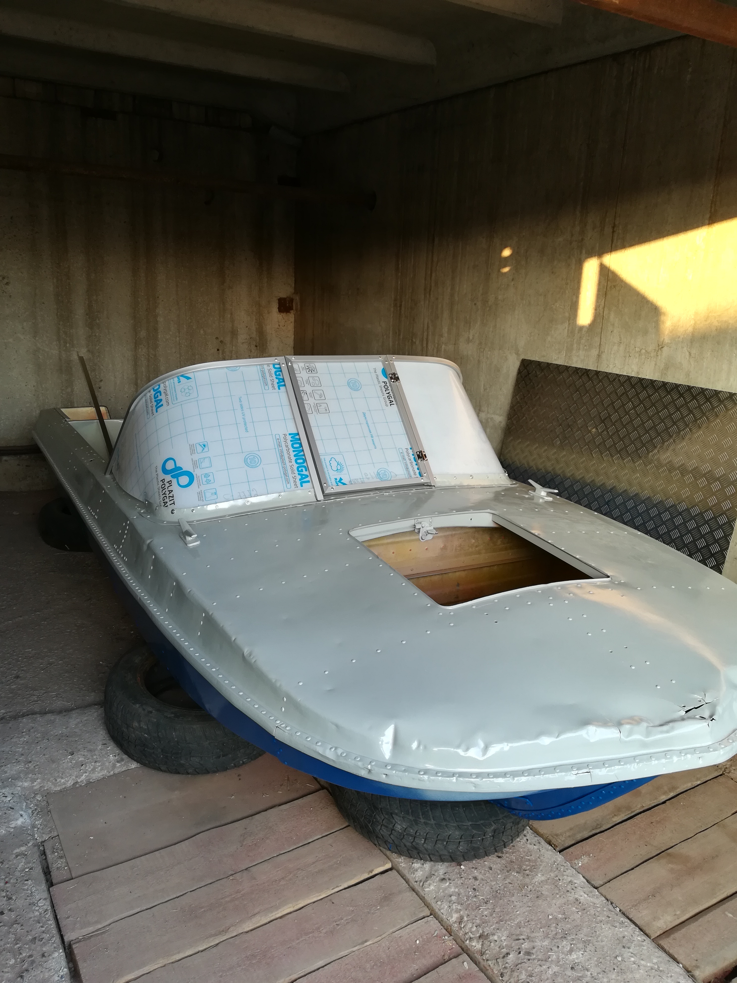

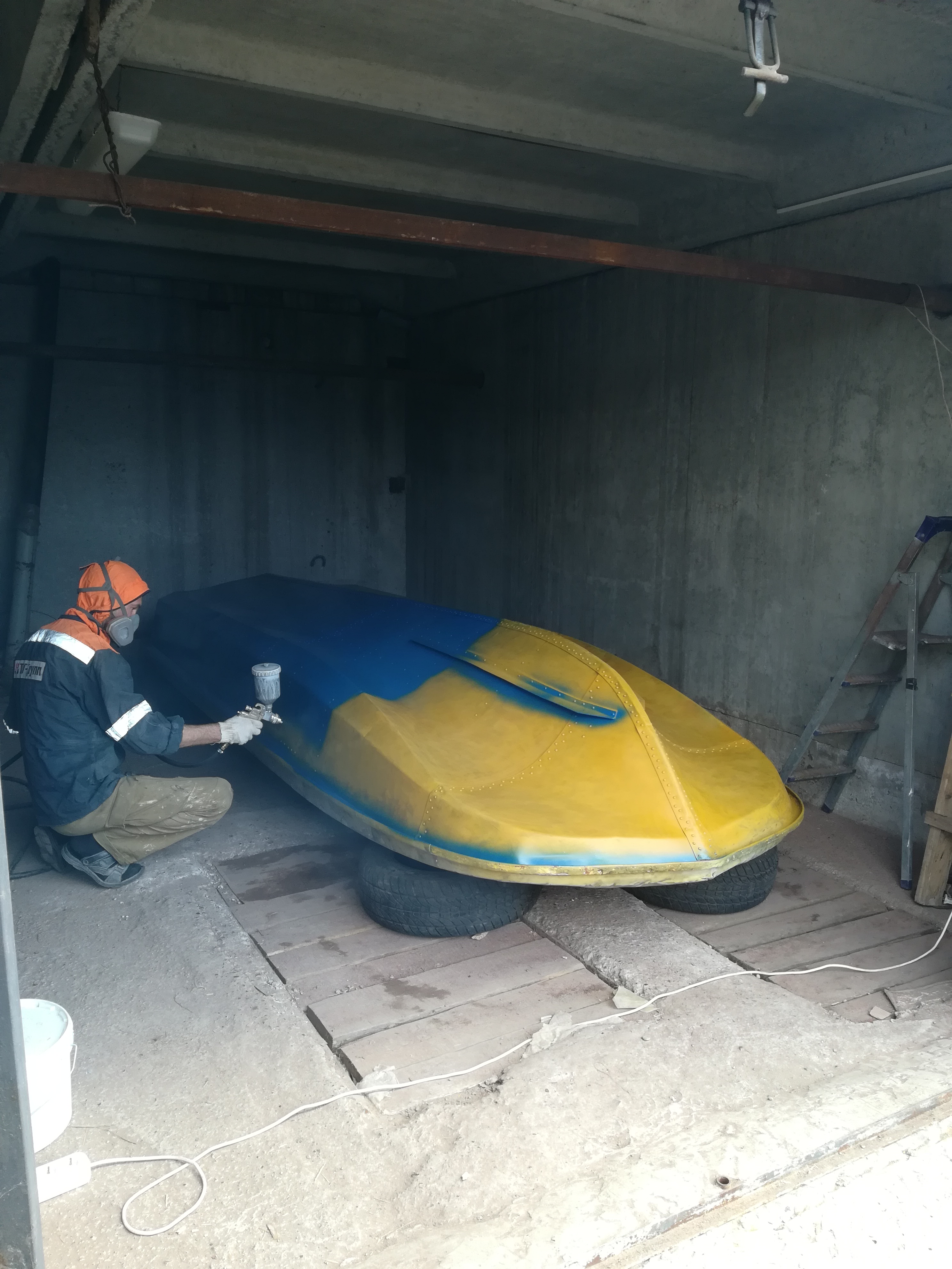

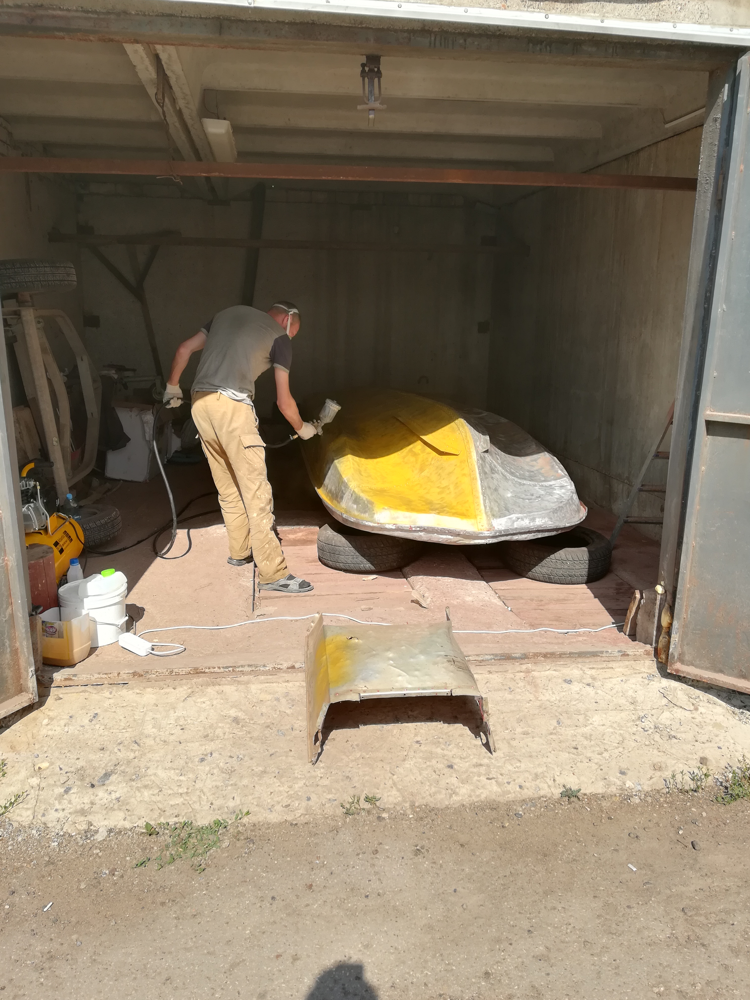

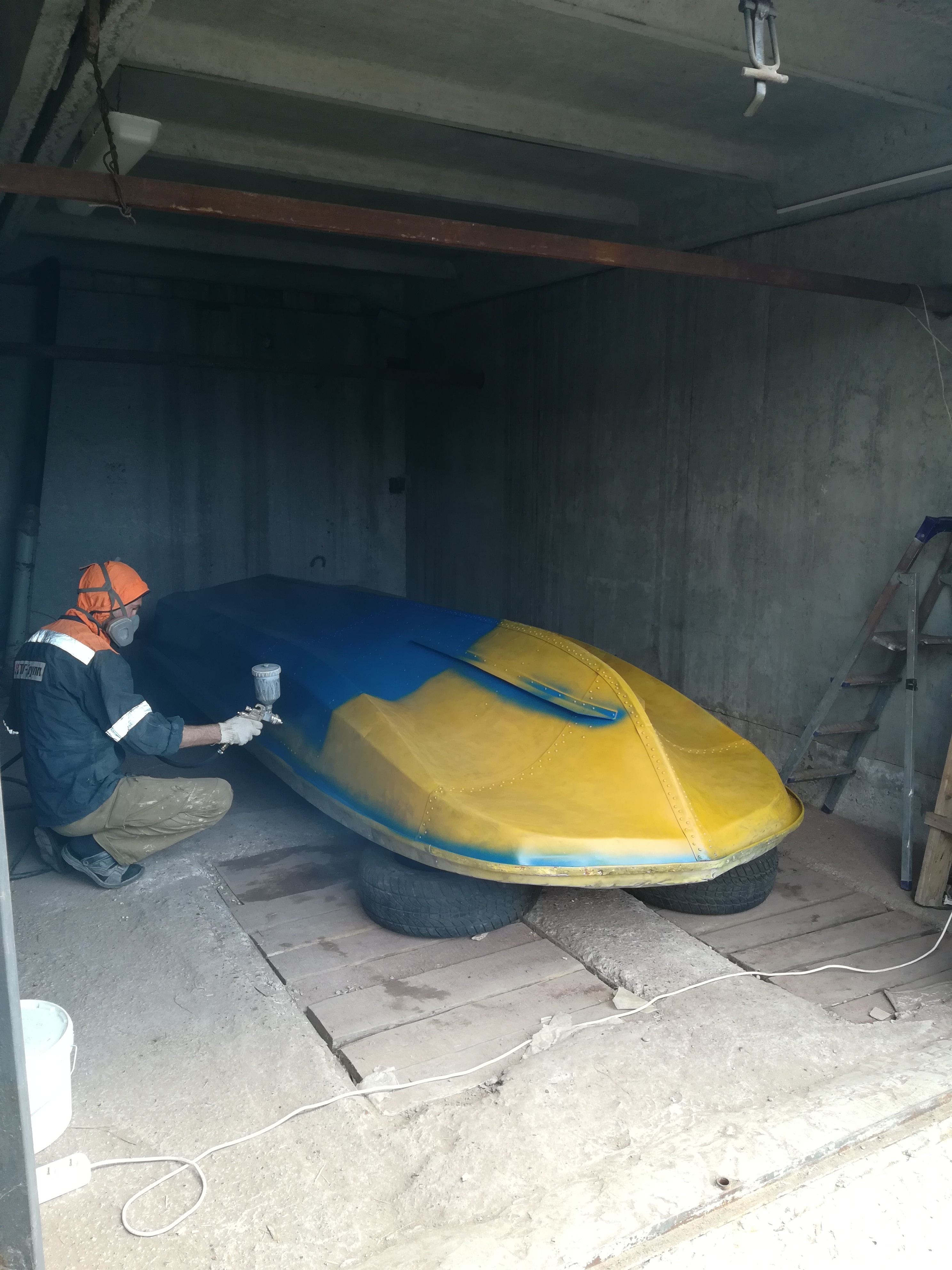

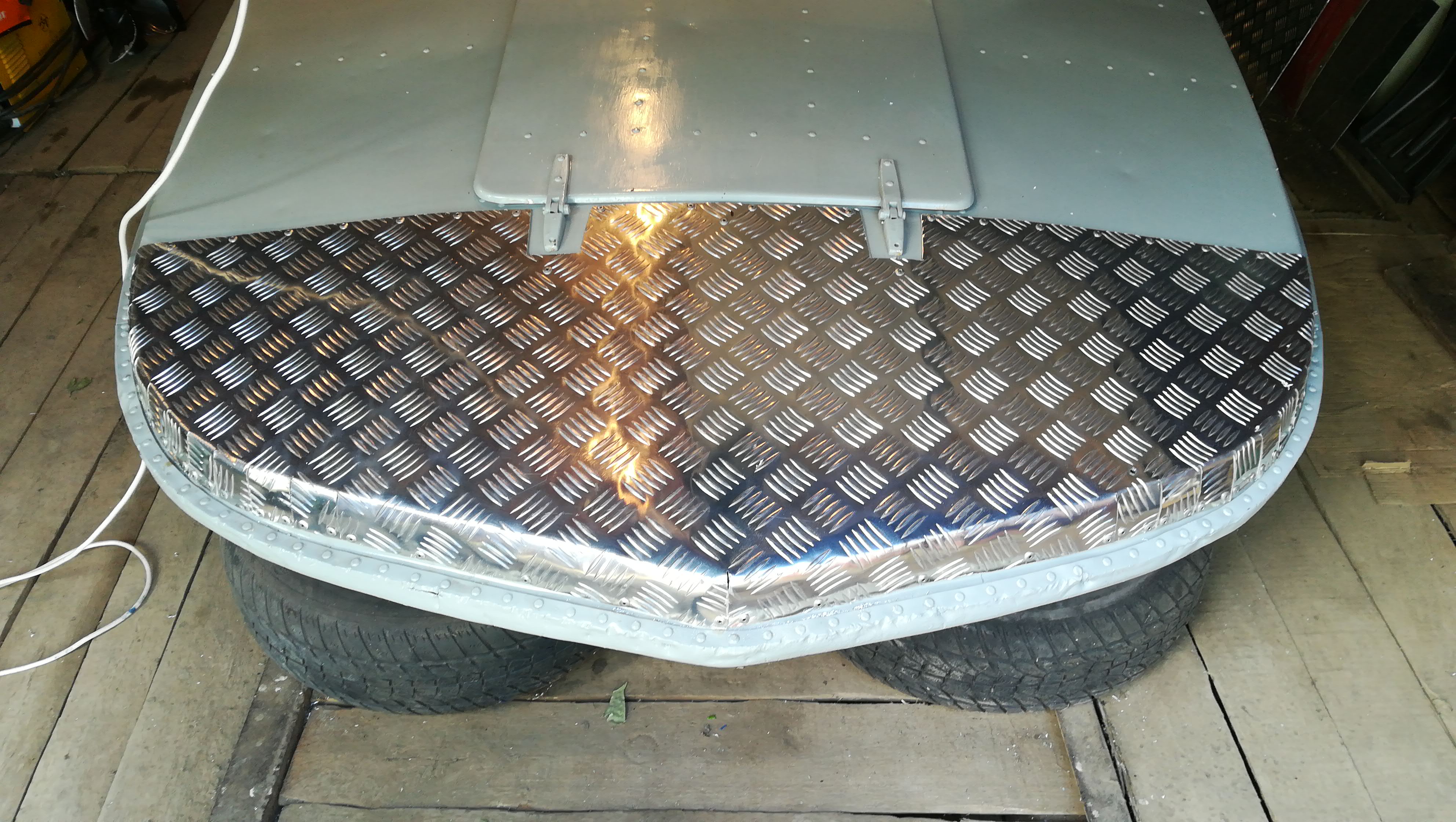

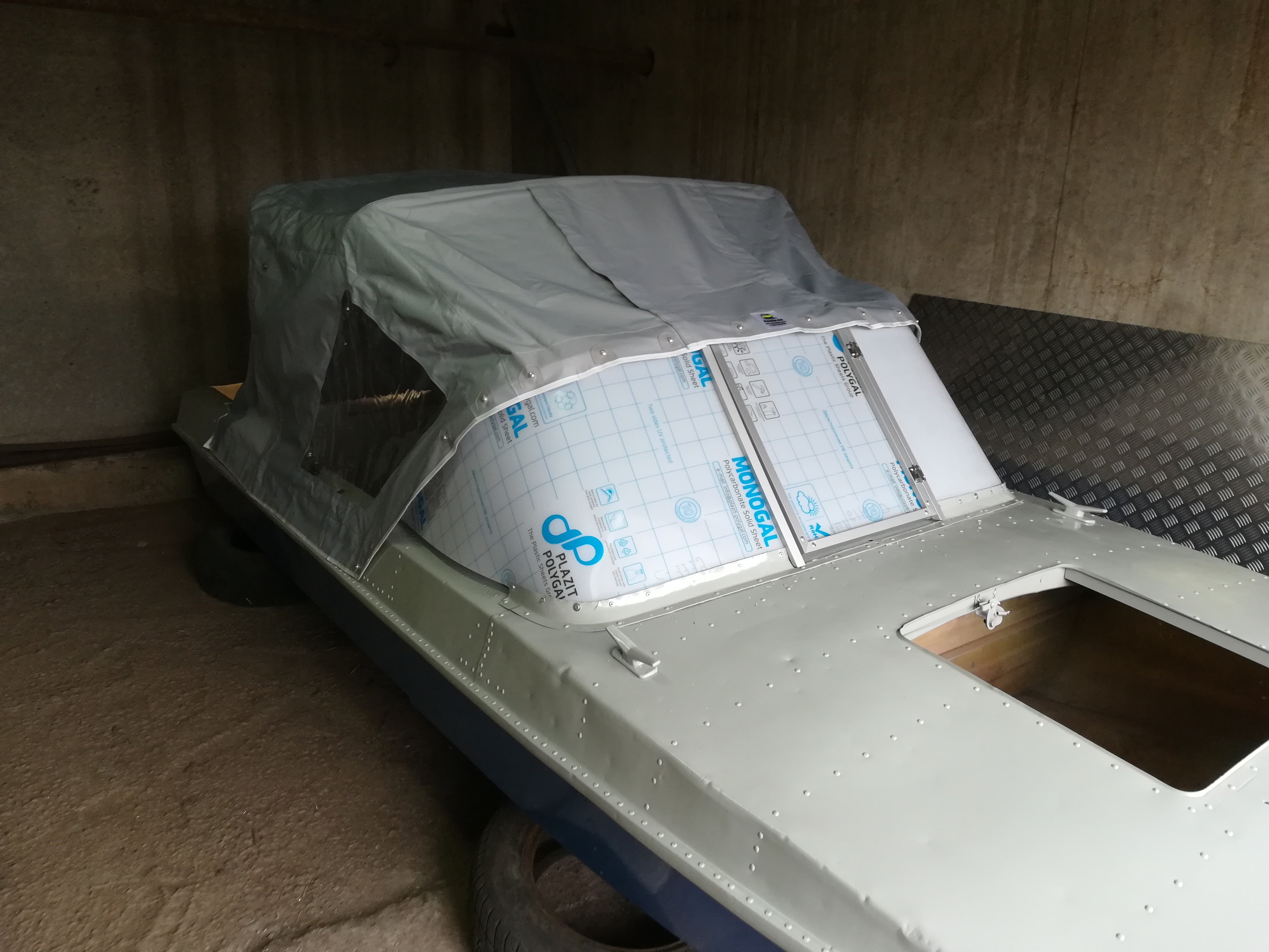

Сделано уже следующее: полностью снята краска с грунтом и заново окрашена , поторопился установить стекло и тент, тент можно убрать , а стекло нет

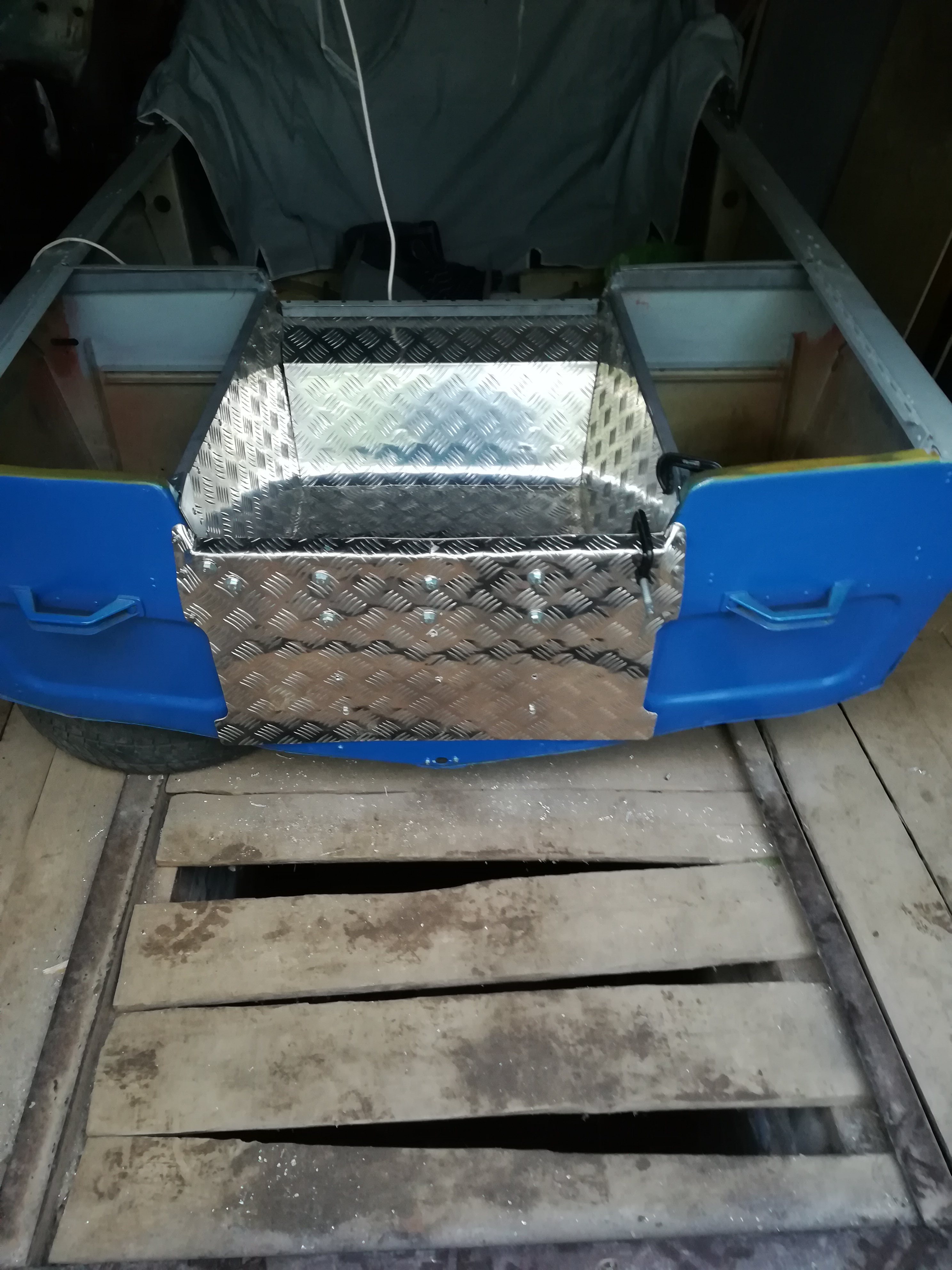

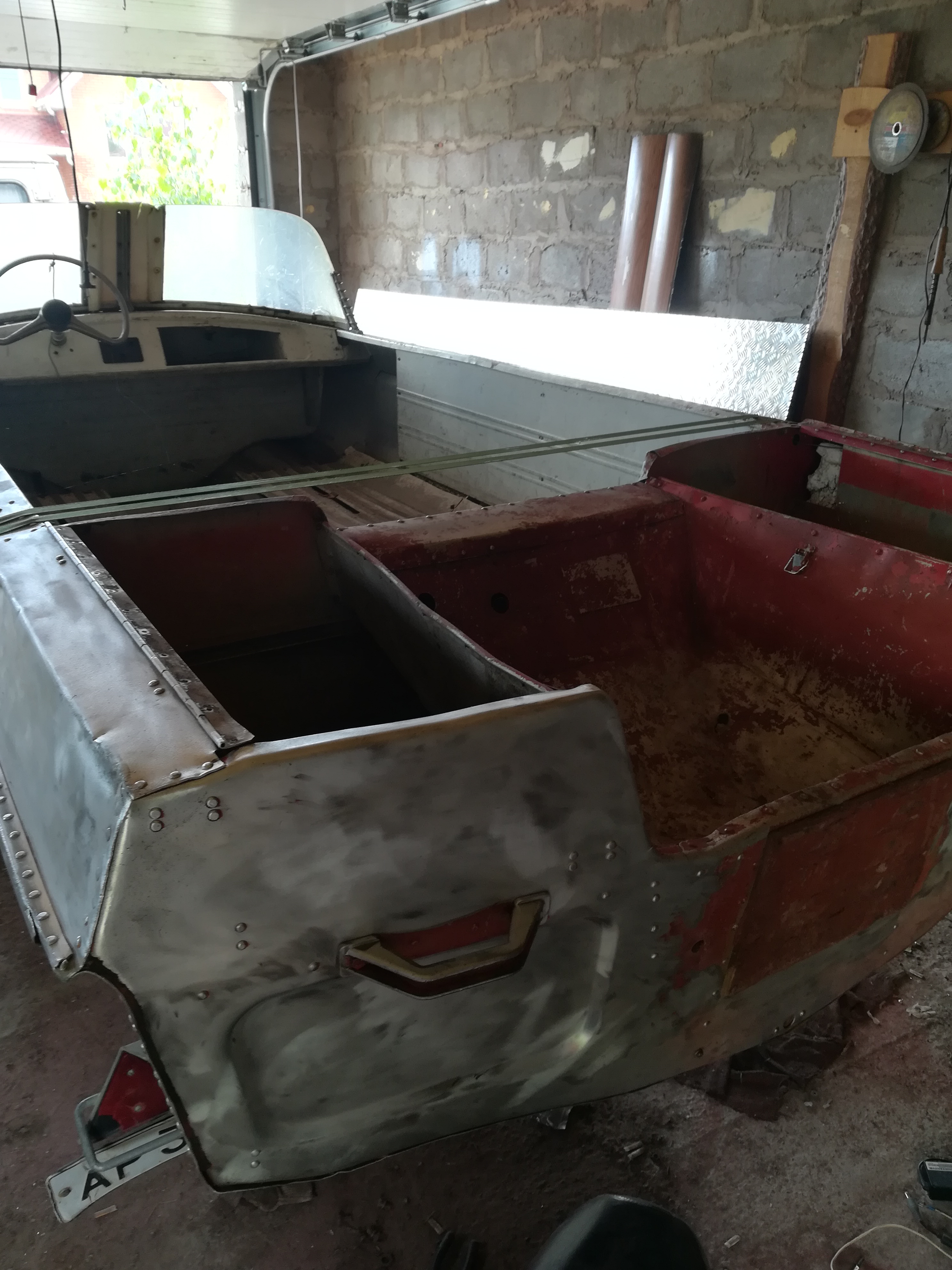

Теперь встал вопрос о ремонте транца, рецесс у меня снят, уже есть новый, крышки багажника тоже новые.... Нужно усилить... Осталось решить как...)

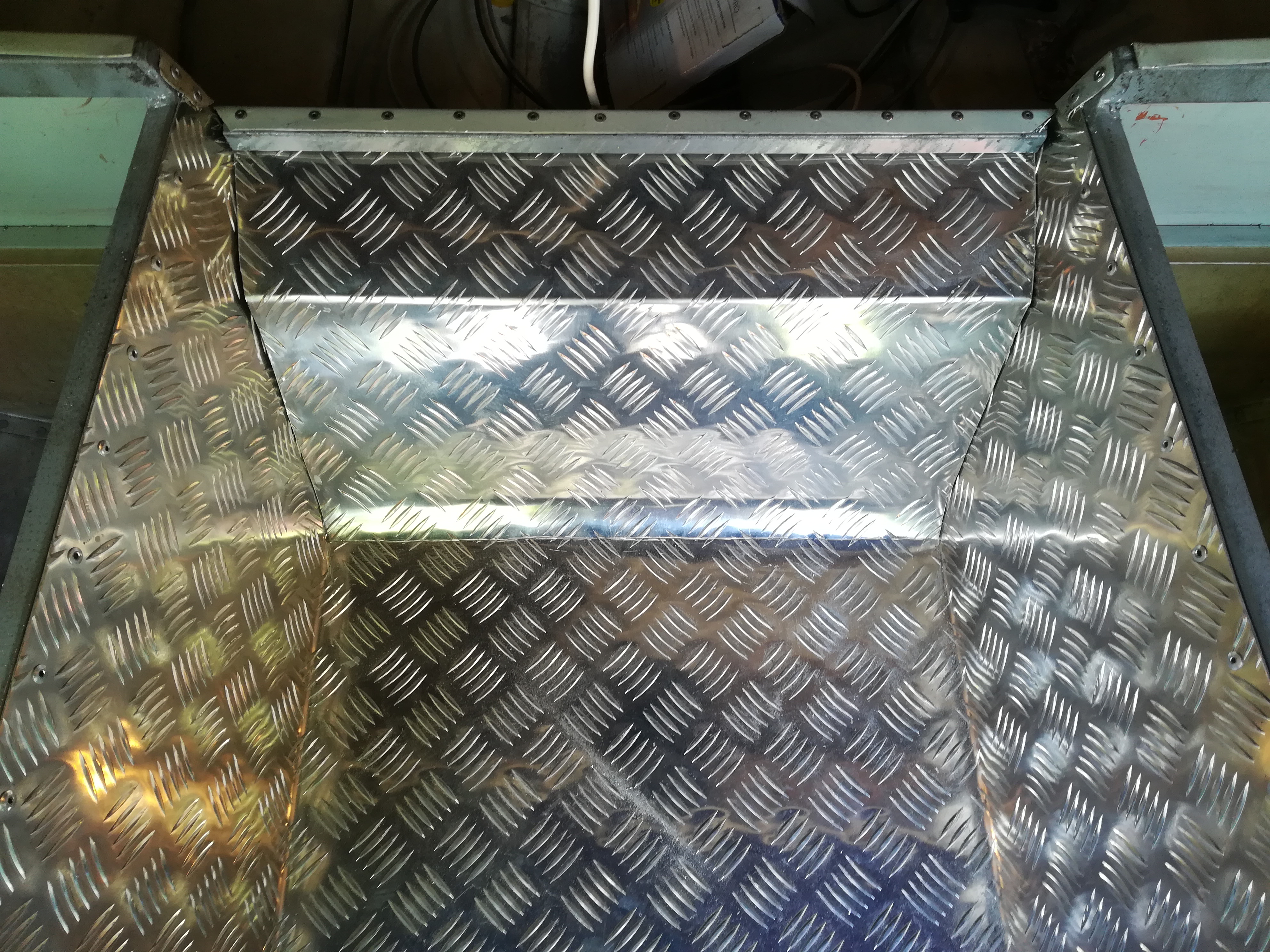

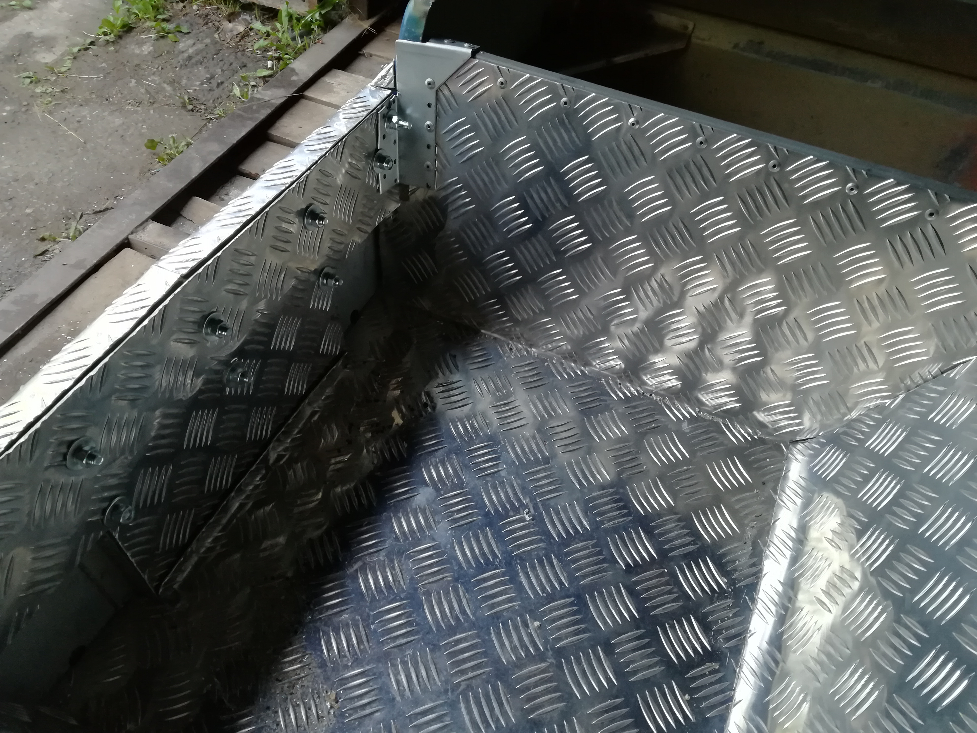

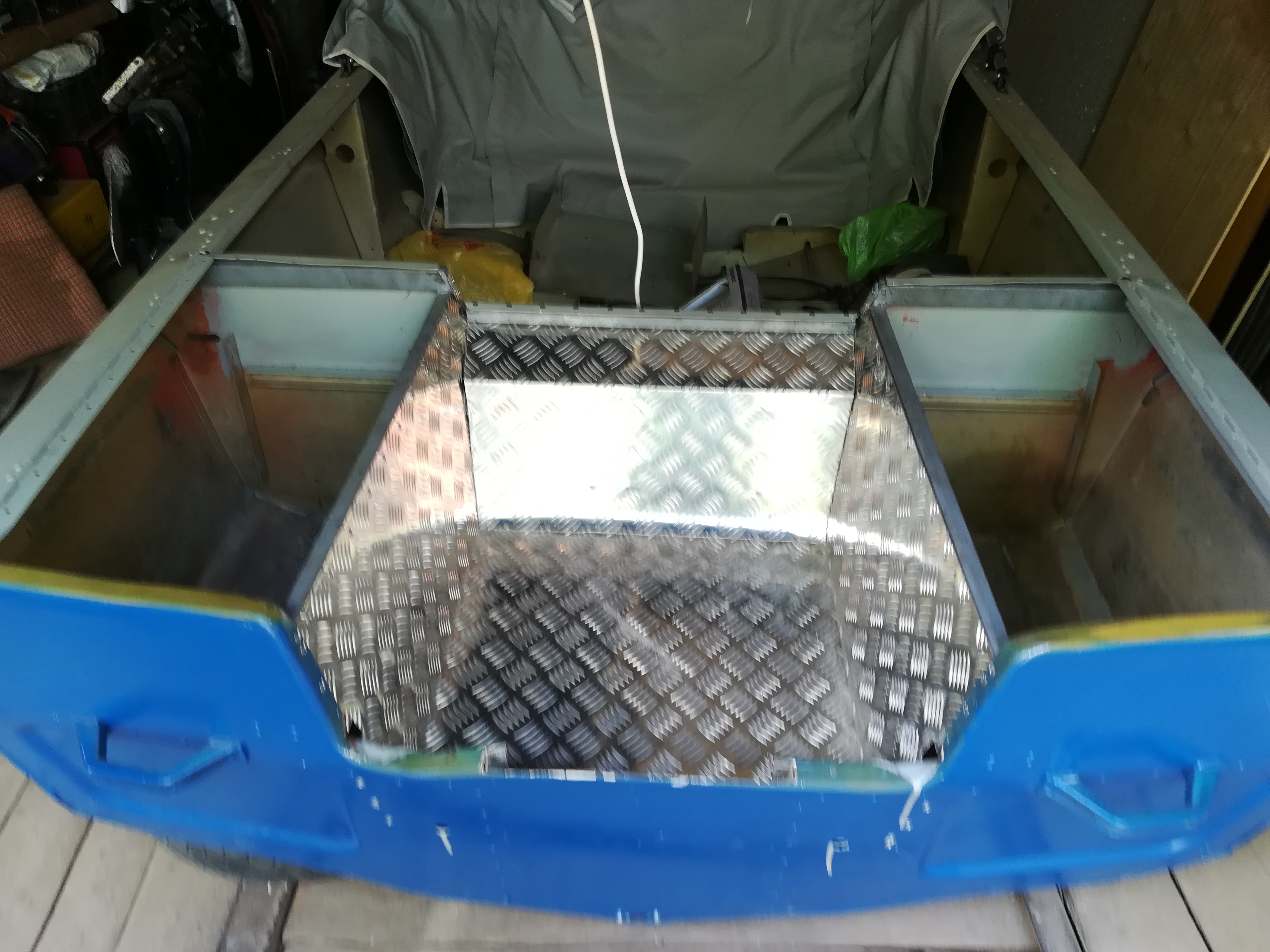

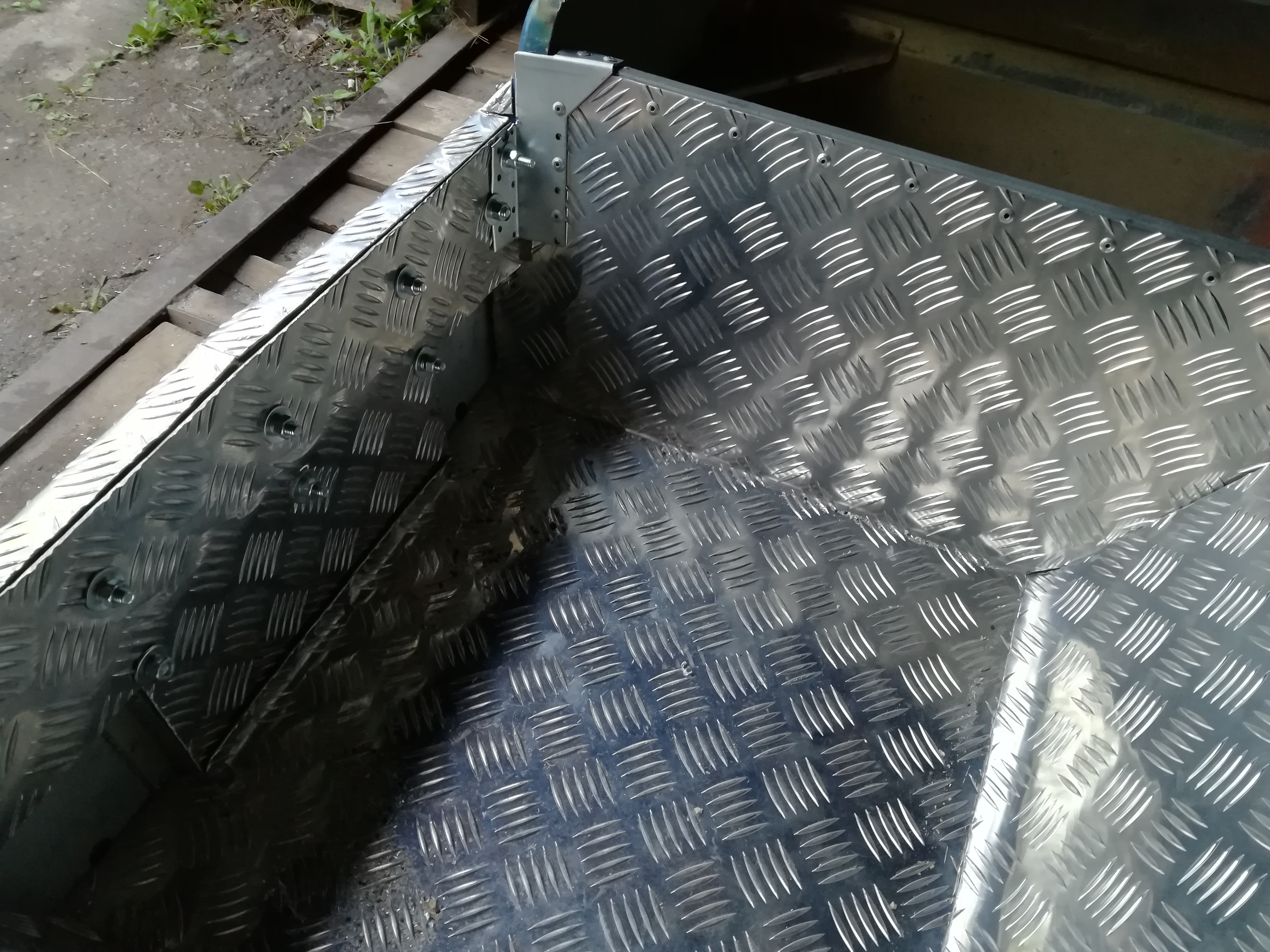

Косынки сделал дополнительные внутри, ящики усилил трубой с двух сторон, которая стягивает транец и переборку и рецесс вместе

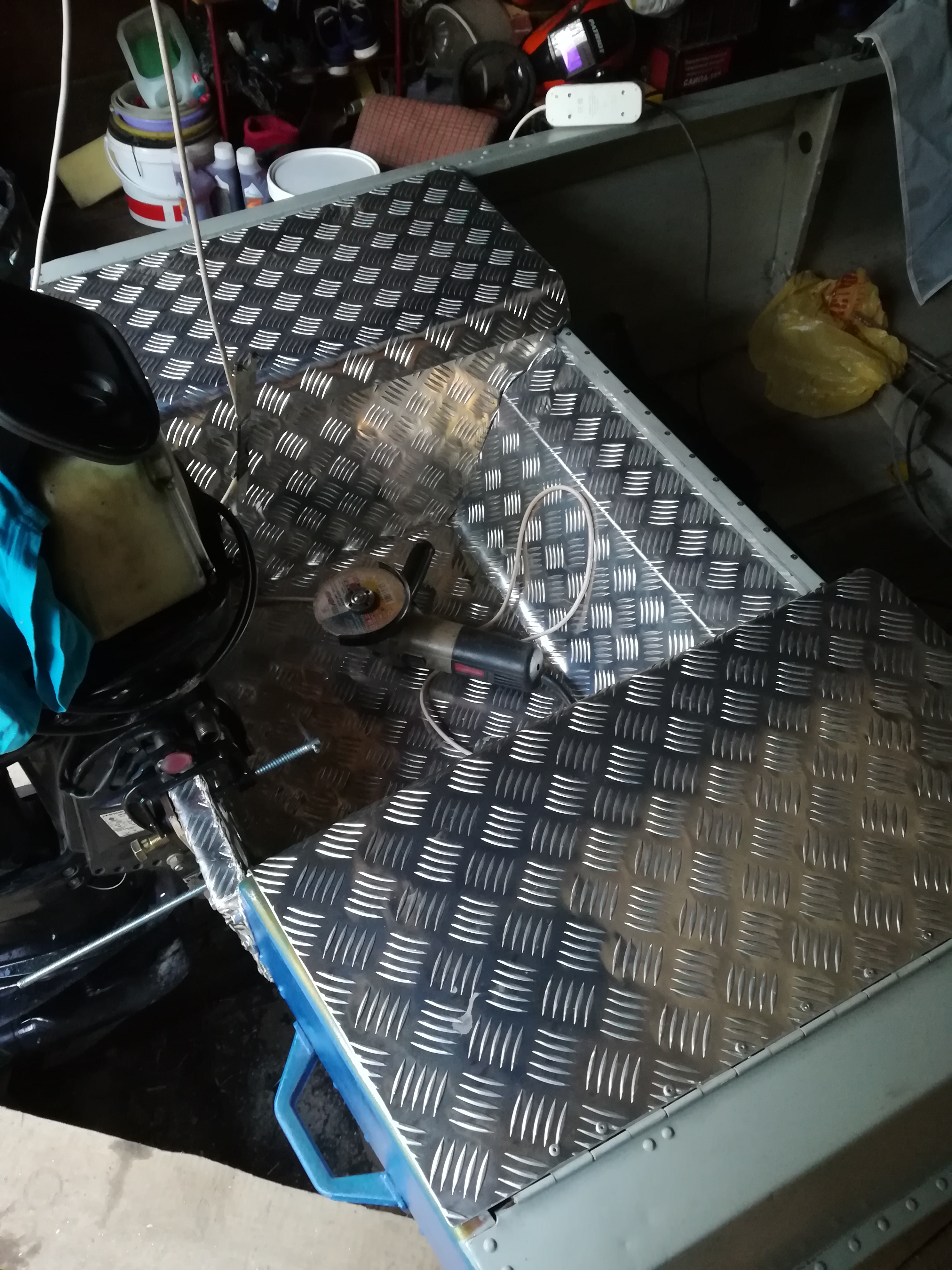

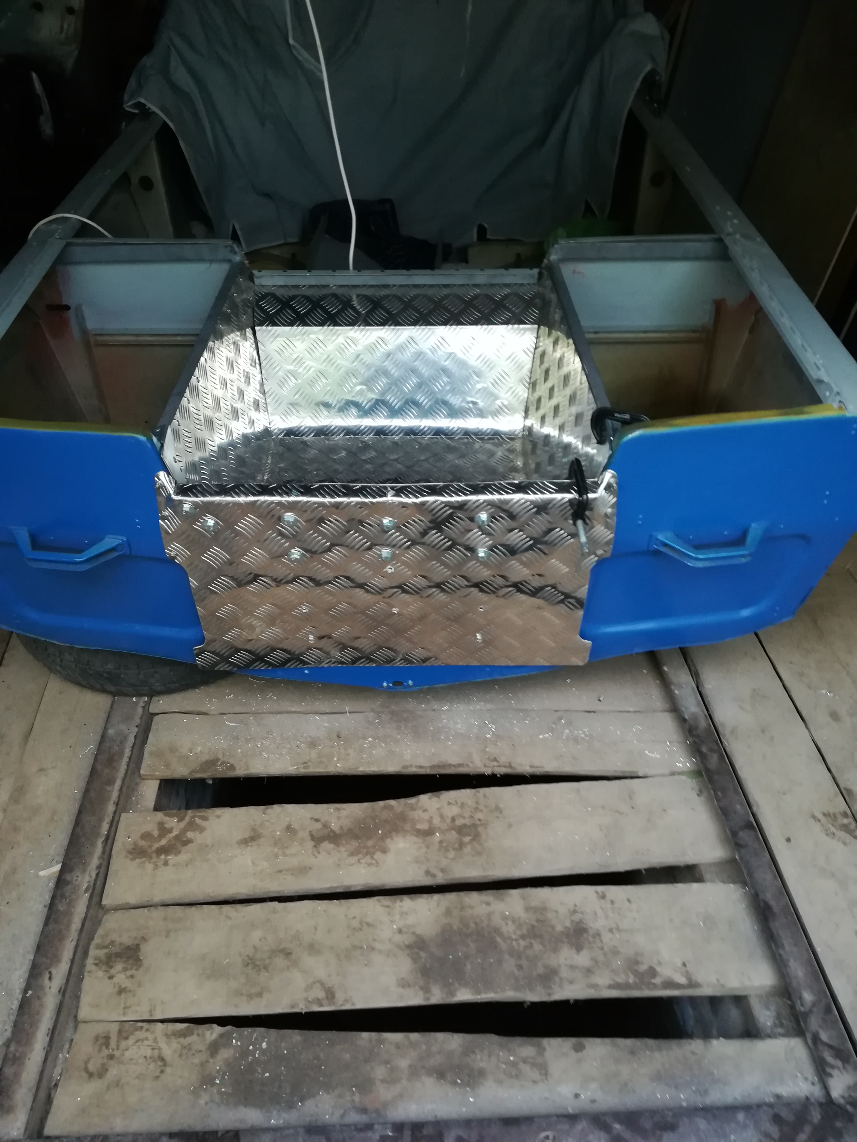

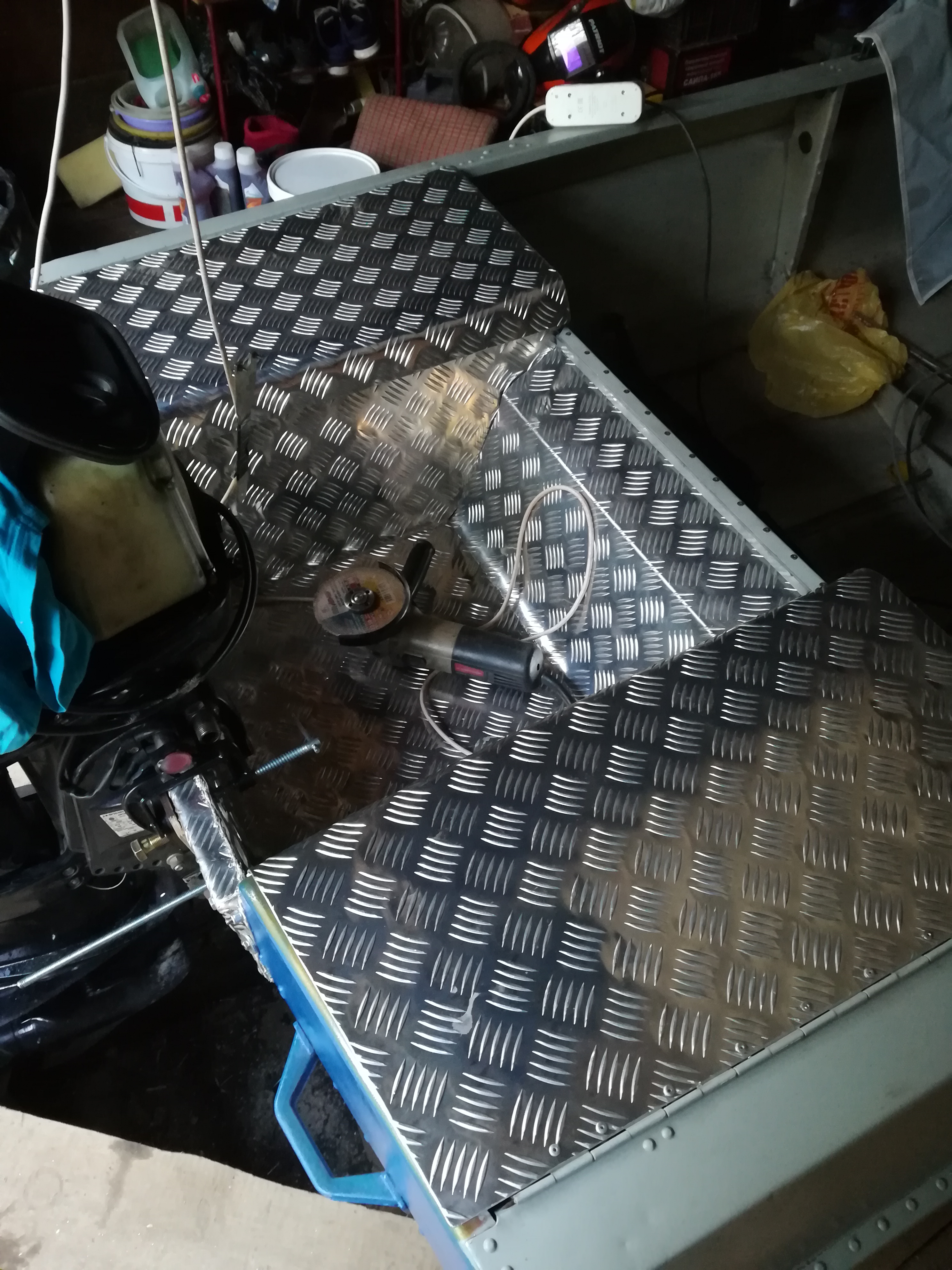

Внутри две шпильки забабахал с трубой на переборке, вот пока так, вроде как с транцем закончил, в некоторых местах поменял заклёпки на болты, повесил мотор... Тяжёлый блин...
Надо ли ещё чем укрепить ? Вроде так все прям мертво стоит , но при движении как оно будет....?
Я бы добавил две шпильки диаметром 14мм.
От транца до переборки кокпита.
Поставил бы их как можно выше (прям под мотором).
И гайки с двух сторон на транце и с двух сторон на переборке.
В месте крепления - поперечный профиль от борта до борта.
Если смущает эстетический момент - можно на шпильки шланг одеть.
Просто 40 кобыл на этот корабль - нешуточки
Я думал вообще трубой это сделать вместо шпилек, но вроде как у меня в бардачках трубы стоят... Хотя идея не плохая, как раз труба ещё есть , можно пустить по верхнему краю переборки

Ещё есть такой момент , хотел бы узнать общее мнение, кто сталкивался с Обь 3 у неё проход между сидениями ниже уровнем , как сделать лучше? Ровные слани полностью или штатно оставить?
9 546
4 747
Если не "гигант" в комплекции то проход нормальный получается.На нашем сайте http://ремонт-катеров161.рф/galereya.html есть фото отчёт о ремонте таких лодок.Посмотри может ,что приглянётся.
2 110
.........Ровные слани полностью или штатно оставить?
Лучше выровнять, по штатному не очень удобно рыбачить, спотыкаешься постоянно, да и шмурдяк перевозить, распределять по кокпиту не айс.

Если распереть на гайках, то трубка будет греметь. Шланг лучше. А вообще здесь полёт для творчества. Гофру ставят. Лентой обматывают. Красят эпоксидкой. Кто во что горазд.
