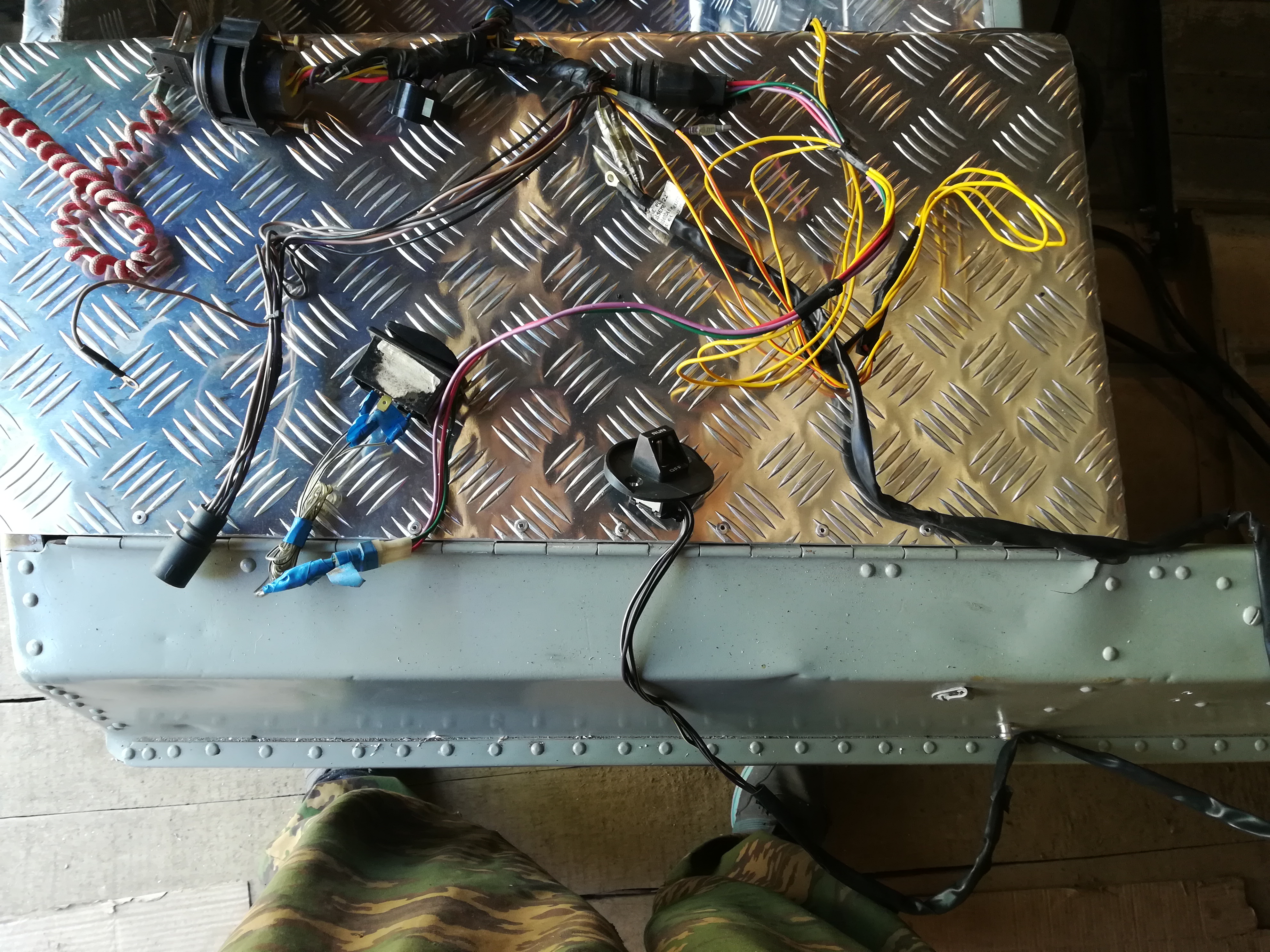

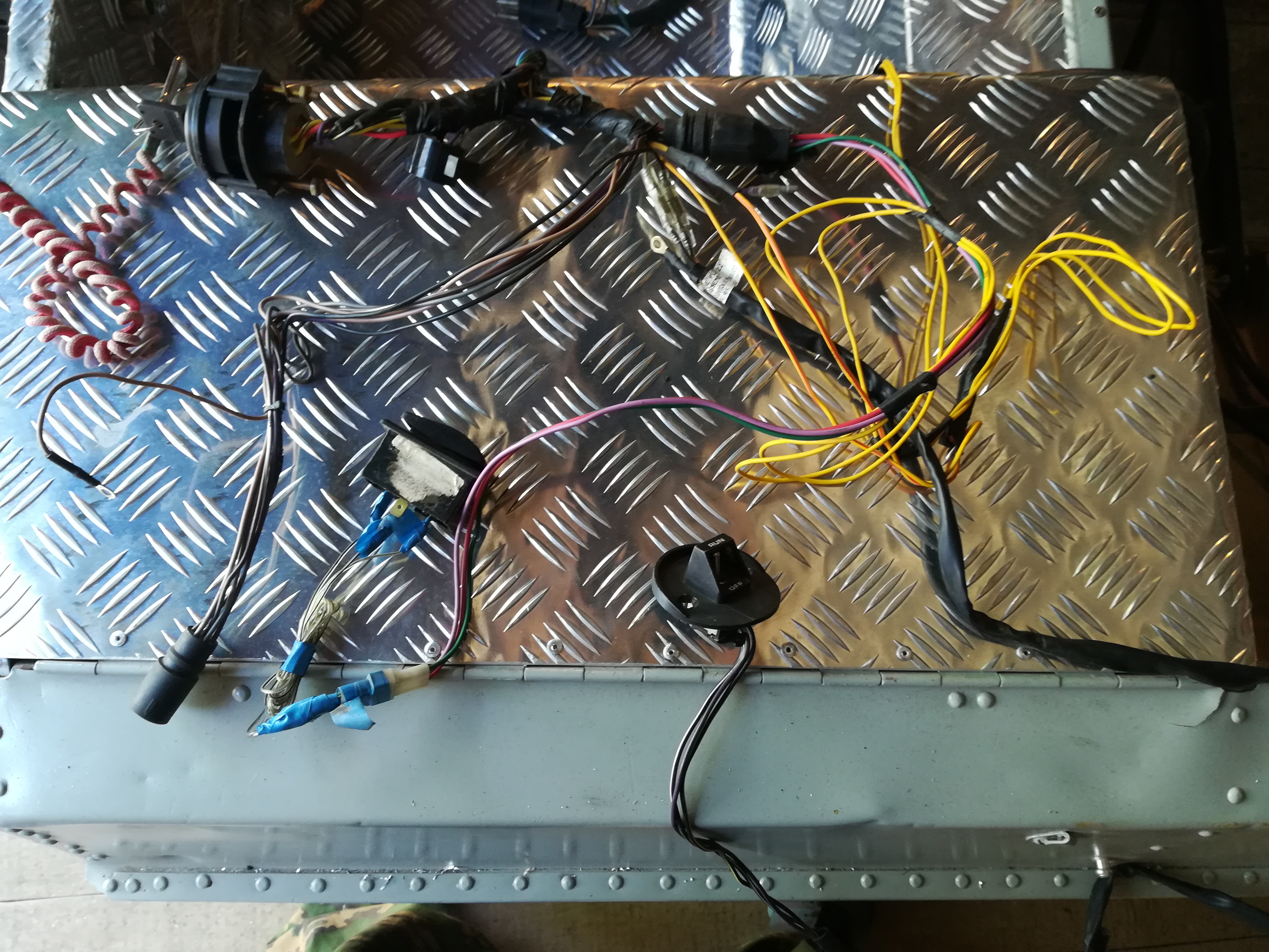

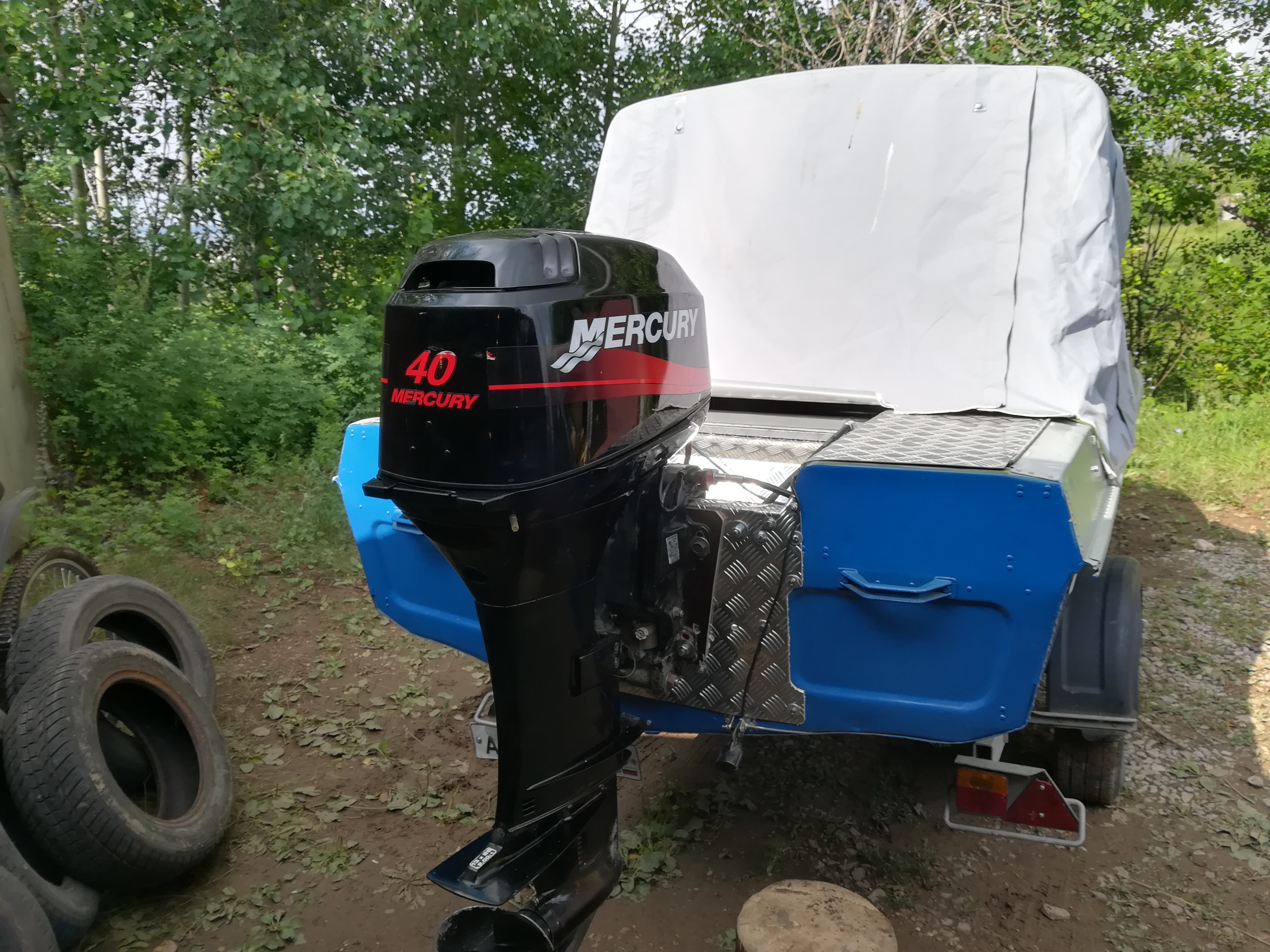

Распутал косичку проводки ....и... Почти все понятно по логике, только не пойму куда идут жёлтые провода и штекер который у самой кормы лежит...в машинке разъема нет только кнопка остановки (а есть смысл подключать эту кнопку? С ключа хоть зажигание постоянно включаешь а тут с ней по любому забудешь)

Разобрался с проводкой, почти, желто красный провод идёт с замка и с движка, как будто между ними что то стояло у старого хозяина, а так все собрал , не стал ставить целую панель лампочек и кнопочек, обошёлся двумя))))

Ну вот вроде и все, точнее почти все, вчера был пробный выход без сланей на предмет течи, и вроде как всё норм, осталось постелить слани, сделать весла и решить вопрос с сиденьями и рундуками.... Один в лодке скорость на полном ходу 43-45 км/ч это на 13 винте , есть 14 буду пробовать на нем, а вообще ваше ребят ваше мнение какой винт надо для под эту лодку, ходить предпочтительно в двоем собираюсь ....

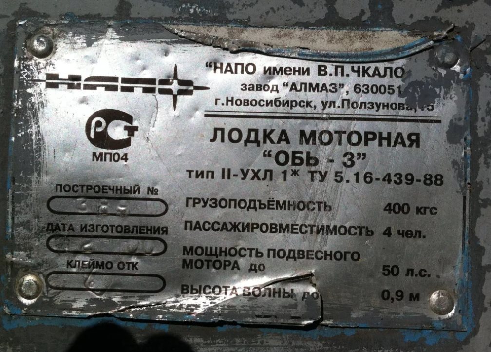

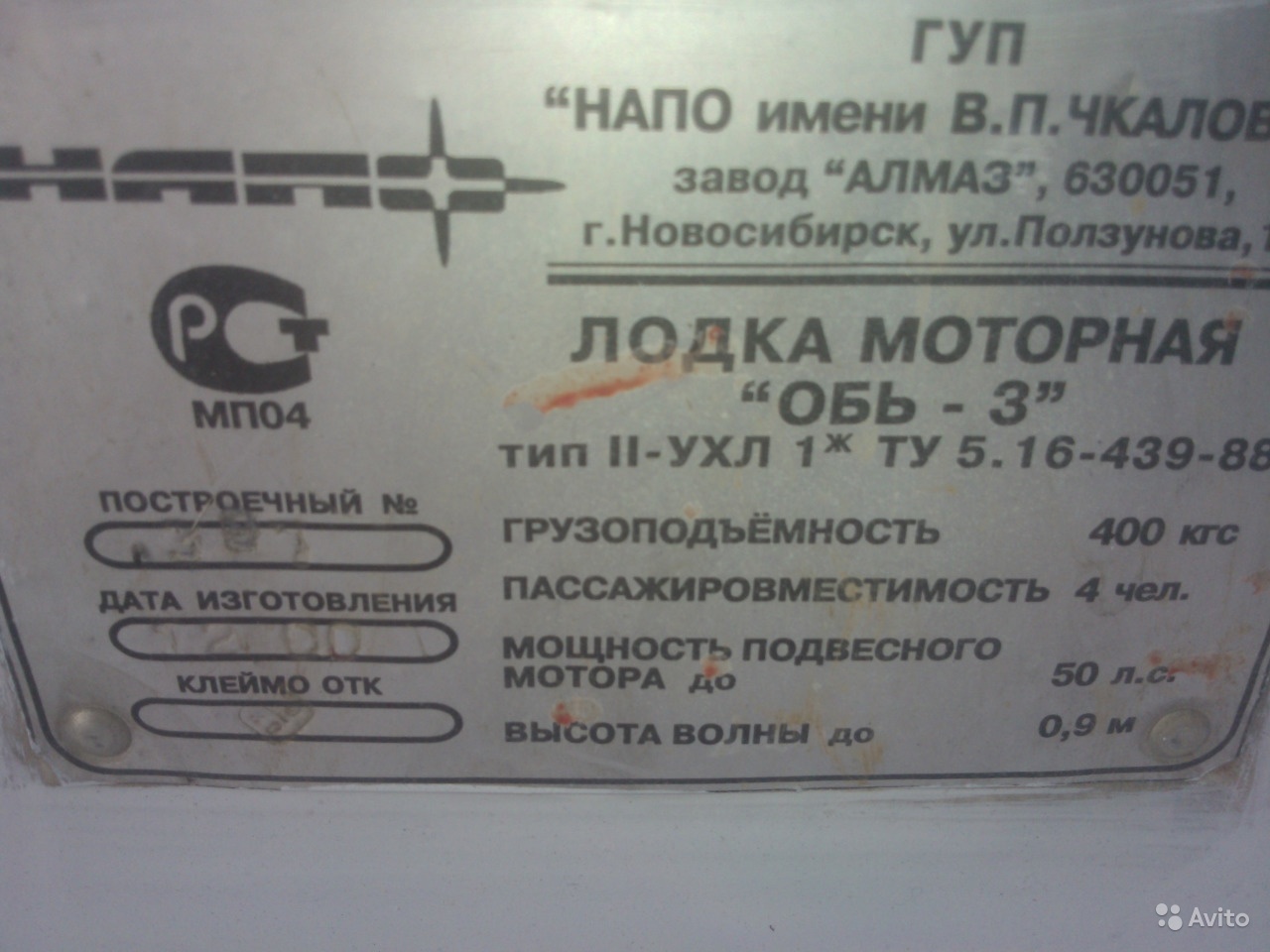

Вот и пришла к концу вся история, Гимс отказывается регистрировать лодку с 40 лошадьми, а документ взять не где.... Ребят может есть у кого выход???
2 113
.....Гимс отказывается регистрировать лодку с 40 лошадьми, а документ взять не где...
А какой документ просят?
Надо было тебе перед посещением ГИМС шильду поменять на лодке, есть модификация Обь 3, с разрешёнными 50 л\с., вариант с чуть боле высокими бортами, вот образец:
З.Ы. Вот такая Обь 3, не факт что при наличии шильды они бы стали спорить.
Имхо, надо "пободаться" с ГИМС за свой мотор, для Обь 3 30 л\с маловато и не торопись менять\ продавать свой мотор.

Так а где же взять такой шильдик чтоб ещё и с доками был

Просят акт об переоборудовании судна а именно усиление транца под мотор большей мощности
2 113
Заказать и напечатать с номером своей лодки, на лодку документы есть?
Контор которые печатаю шильды полно, на форуме есть тема от одной из таких.
Ну и акт можно сделать\ купить у контор которые этим занимаются, прямо в ГИМСе можно узнать, от какой конторы акт их устроит, имхо они "в доле" работают или с частью из них, если в городе таких много :cool:
Так в чём проблема? Делай усиление. Его всё равно надо делать будет.
Прости, сразу не заметил. Так транец вроде усилен. Где акт оформить? Пока не знаю.
