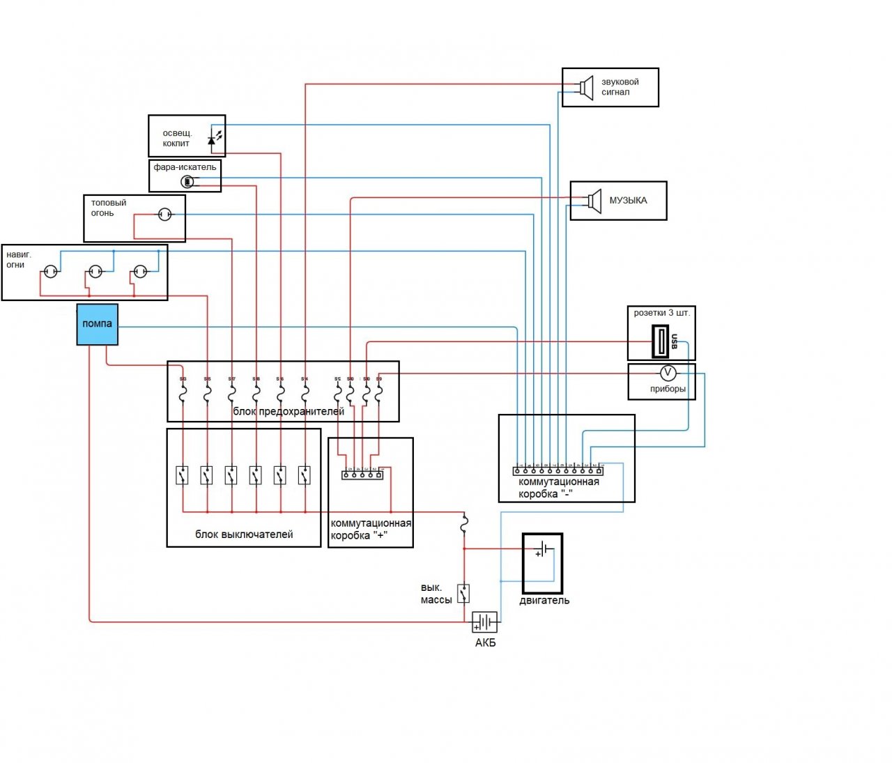

Привет, подскажите советом что поменять/добавить/убрать?
В помпу два плюса?один плюс на все выключатили?три огня под один выключатель? Топовый и кормовой должен в месте включатся. Предохронитель после массы ?

Тут есть вопросики. Выключатель "массы" стоит на плюсе между АКБ и двигателем. Это нормально? А на двигателе есть эл.стартер? Кнопка "Пуск" или замок тогда нужен. А то на схеме там только какая-то батарейка присутствует. Музыка будет орать непрерывно? Приборы будут под питанием тоже постоянно? Да и на розетки неплохо было бы поставить рубильник.
Масса нармально, должна вырубить все , музыка мафоном включается и выключается,разетки должны быть постоянно включены, приборы ,он же прибор вольтметр тоже должен без выключателя. Судя по картинке стартера нет

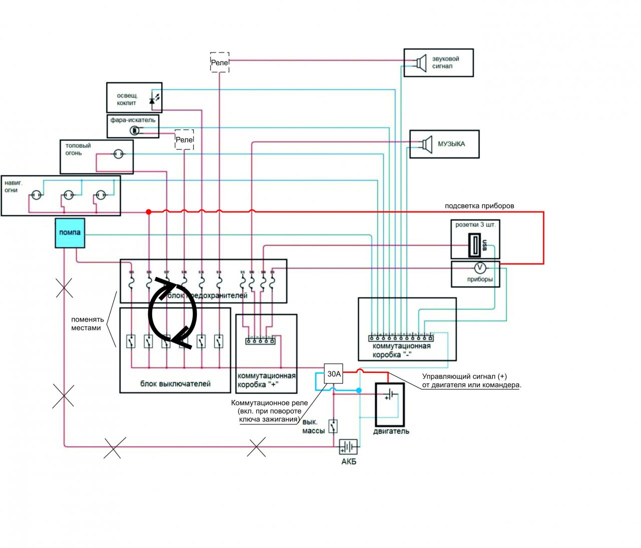

  1. Плюс (прямой) на помпу исключить.
  2. Предохранители следует устанавливать до коммутационных устройств (выключателей, клавиш, кнопок). Поменять местами.
  3. Установить в цепь реле с управляющим сигналом от командера, т.е. включил зажигание, электрика работает, вытащил ключ электрика отключена.
  4. Предусмотреть подсветку приборов совместно с навигационными огнями.
  5. Высокотоковые нагрузки, такие как сигнал, фара искатель должны быть подключены через промежуточное реле, иначе есть шанс спалить свои кнопочки.
Плюс промой и должен быть, иначе в случии чего помпа качать небудет ,предохронитили после выключателей , полюбому( включаем что то, перегорает предохронитель)хотяяяяя,
Андрей не вводи людей в заблуждение. Сначала защита потом коммутация.
Попробуй поменять предохранитель когда там будет тысячь десять воль, под напругай, потом скажишь, что проще выключить выключатель заменить или под напругай менять

Дома у тебя как ? Пакетник автомат ,защита до того как вкючешь ,или после того как вкючишь?

Имхо, здесь всё наглядно и правильно:
164591
29 830
8 738
Ратомка Беларусь
Хотя и так тоже нармально
  • Предохранители следует устанавливать до коммутационных устройств (выключателей, клавиш, кнопок). Поменять местами.
  • Высокотоковые нагрузки, такие как сигнал, фара искатель должны быть подключены через промежуточное реле, иначе есть шанс спалить свои кнопочки.
Спасибо за комментарии.
Двигатель со стартером, но в данный момент все подключено и работает, поэтому на схеме отобразил просто (не развернуто).
Плюс от двигателя лучше сделать до выкл. массы, т.е. независимым?
Независимый + на помпу нужен что бы автомат мог сработать при выключенной "массе".
Если так включать помпу не следует, объясните почему?
Предохранитель можно менять при выкл. массе, тут я проблемы не наблюдаю.
Но все равно спасибо!!! Мне сейчас любая информация полезна)))

  1. Установить в цепь реле с управляющим сигналом от командера, т.е. включил зажигание, электрика работает, вытащил ключ электрика отключена. - тут бы я хотел оставить питание без ключа в замке, просто для возможности его использования на стоянке, а отключать все потребители (кроме помпы) м помощью выкл. массы. Но вот нет ли в моей задумке серьезных недочётов не знаю, впервые занимаюсь подобным, поэтому и обращаюсь за советом.
  2. Предусмотреть подсветку приборов совместно с навигационными огнями. - отлично, я об этом не подумал почему-то!
