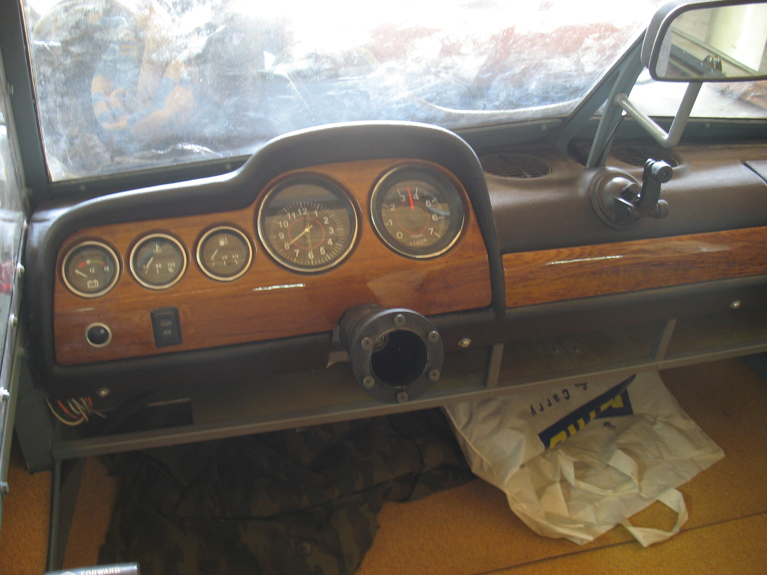

Хочется еще чем то панель облицевать, а то остались дыры от переноса рулевой и не прокрасы видны.
2 113
Кусок фанеры, пластика\алюкобонда и т.п. оклеить плёнкой и закрепить сверху типа накладки, бардачок просто оклеить плёнкой,
если использовать фанеру, то и жёсткость добавится панели.

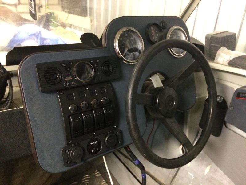

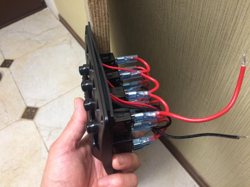

Касаемо дыр на торпеде, замутил у себя панель, всё компактно (на мой взгляд).
Электрика более или менее простая.
Кто это видел не пинайте. Тема подходящая, раньше не читал.
Запилил фанеру, раскидал по геометрии приборы

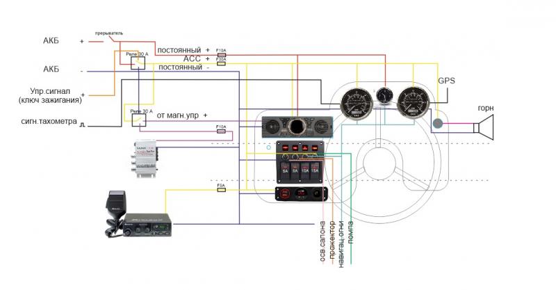

прикинул схемку с одним общим + от акб через прерыватель

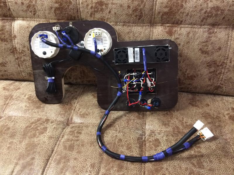

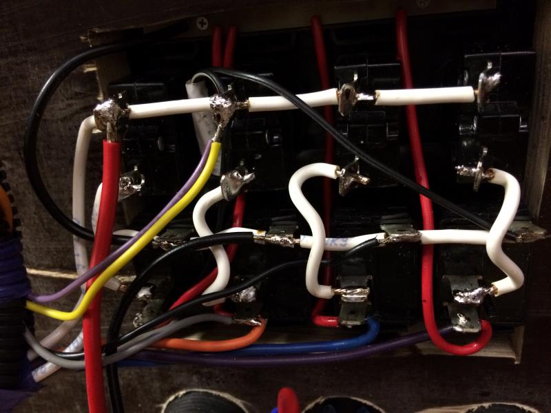

использовал вот такую китайскую штуковину, по все фишки отправил на выброс и соединил провода пайкой
это оборотная сторона панели, использовал разъёмы и фишки от ВАЗа, их всего 2, одна с сигналами, вторая силовая.

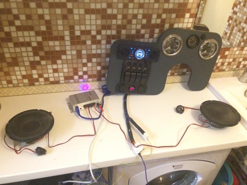

Музончик обязателен, - это китай майфун с динамиками (внутри) и маленький усилок для тылов.

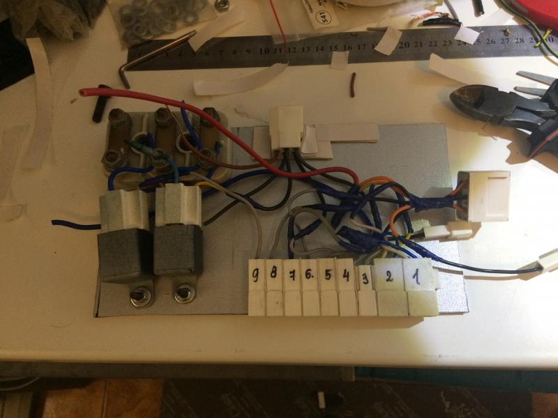

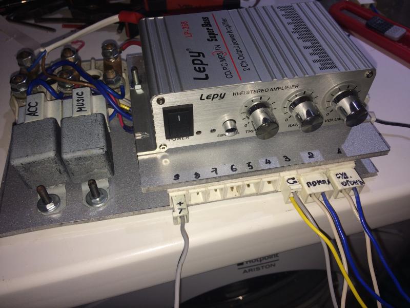

далее собрал дистрибьютор питания, довольно простой, с парой релюшек. 1 ая - АСС, вторая включение усилителя.
сгруппировал получившееся хозяйство в блок, к нему подключаются потребители: Помпа, огни, прожектор, освещение салона, рация, сигнал.

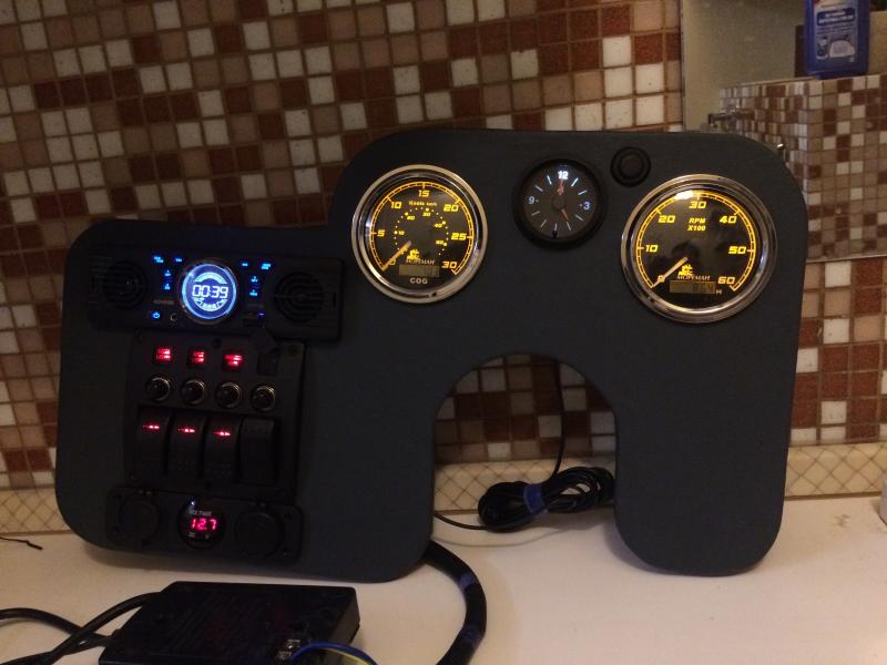

проверил, всё светится работает и "фунциклирует"
Вольтметр обязателен, как выяснилось позже при езде он показывает до 16,5 вольт. Реле регулятор на двигателе присутствует, но иногда не справляется, поэтому увидев больше 14 В, включаю фару и напруга садится до 12,5 В.

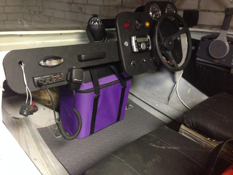

Ну и ставлю конструкцию в лодочку
остальная часть торпедо тоже прикрыта панелью с рацией.
фотка со старой версией основной панельки капитана, но у штурмана она осталась без изменений.

Отлично сделано!
21 061
1 386
Очень хорошо!!!

А как будешь скрывать заднюю часть приборов (со стороны лобового) ? Кожух уже придумал?
2 113
Толковая и аккуратная работа :good:

Вот и я никак не придумаю что с панелью сделать чтоб аккуратно было

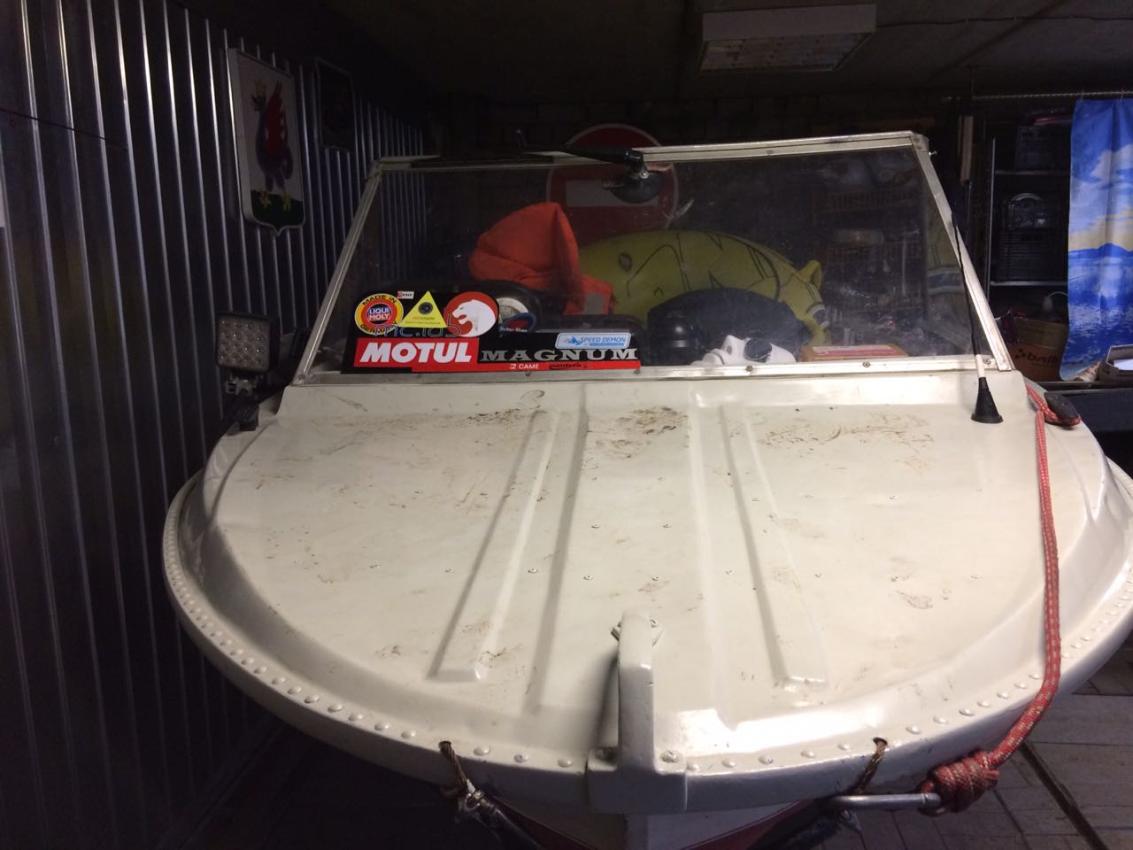

27 155
2 179
Допускается установка на комбинированного фанаря.
При условии, что он не вплотную к ветровому стеклу. Для соблюдения необходимых углов освещения.

Понятно. Спасибо!
