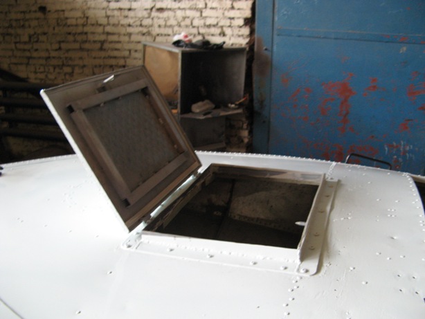

ДВС. Хочу сделать носовой люк подскажите размер пожалуйста
С размером не подскажу,но ставил на такую от !Прогресса 2м кормовой.Подходит хорошо и выглядит не колхозно.Вижу лодок на стоянке много.Поспрашивай у старожилов по стоянке.Люк нужно брать с нижней рамкой.Так ставить легче и колдовать меньше придётся.

Вася, а новодел пластиковый почему не рассматриваешь?
У меня такой, дюже доволен

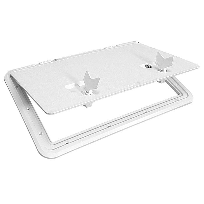

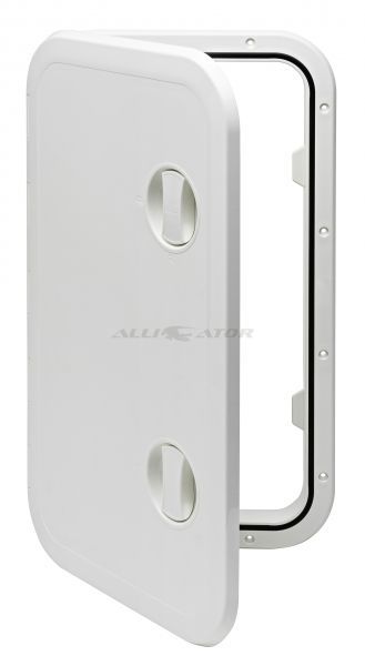

Вот похожие люки, но фиксаторы-ручки у меня другие. На Волжанке у товарища точь в точь как у меня, какого года его лодка не знаю, свежие года может другими люками оборудуют.
Люк прямоугольный размером 357х606 мМ

Размер люка на оку норм встаёт?

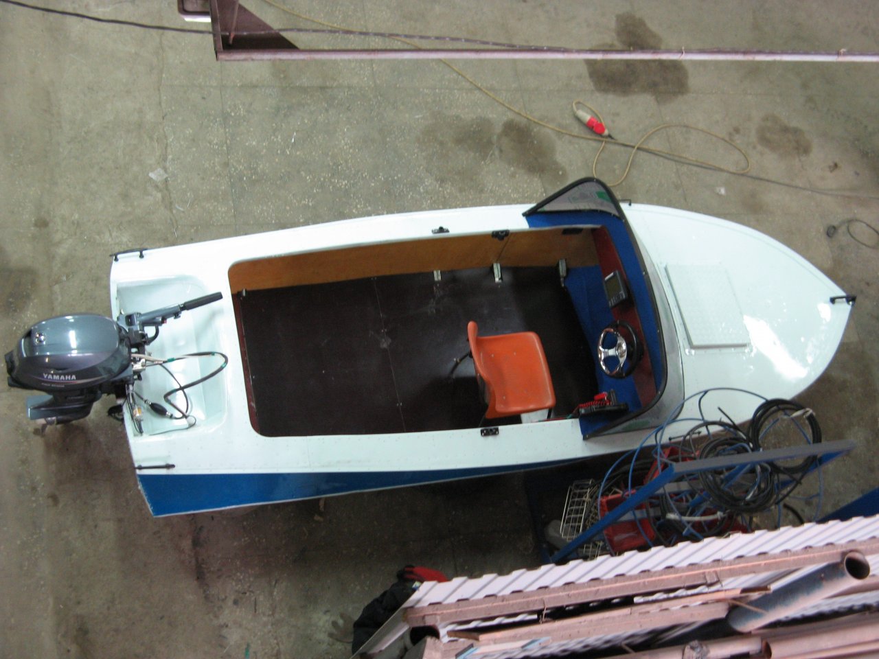

Случаем фото кокпита лодки не покажете.заднего дивана нет у меня думаю как сделать.

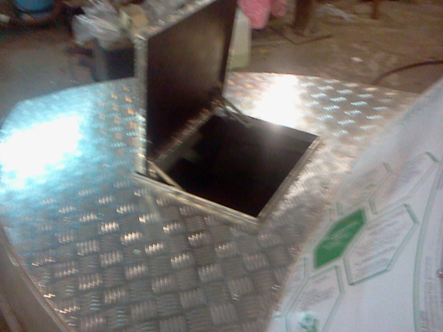

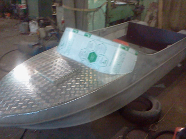

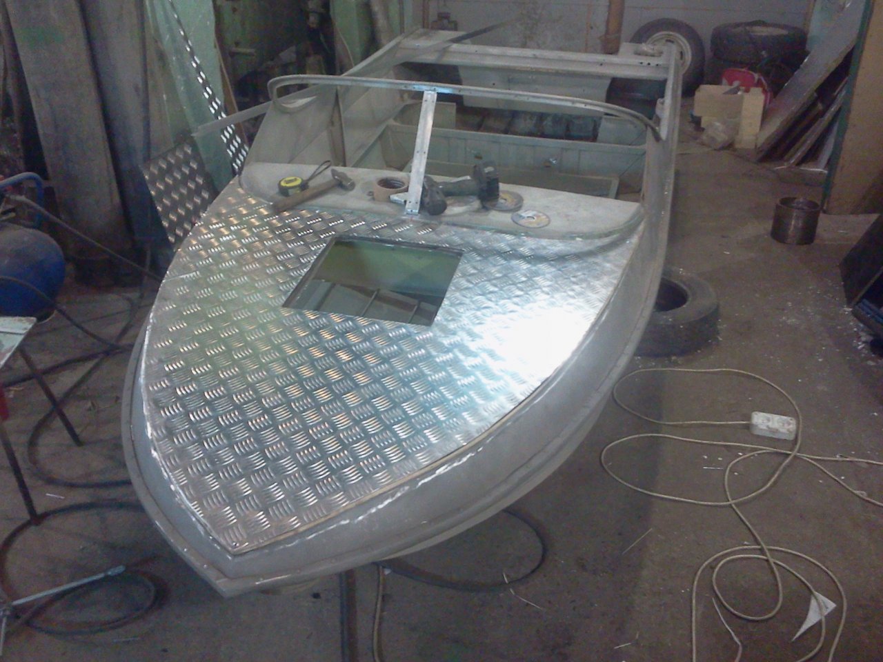

Пластик не практично да и дорого. Делай люк не менее 40х40см
Вырезай уголки алюминиевые и вставляй снизу на вытяжные глухие клёпки или винты. Только винты не ставь из нержи. В паре с люминием создают коррозию.
Сверху крышку делай сам и прикрути мебельные замки на пружинах - они отлично стопорятся и встают на верхнюю мертвую точку или на нижней когда закрываешь. Отлично работают.
Вот крышка на Немане и на Обяшке.
Крепи уголки люминиевые на клёпки и делай сверху фанеру бакелитовую а потом кожзамом и степлером бош можно творить чудеса. Только поролон не пихай он гироскопичен. Пихай современные материалы типа пористых ковриков.
Спинку и лавку можно откидную делать тоже вот на этих мебельных замках. А по размерам -нет предела совершенству :D Напартачишь один раз - другой раз будешь мудрее :D
Нормально, я бы сказал аккуратно, как нужно. Лишнего срезать не придется, единственно, что блоки плавучести в носу (родные) придется изменить форму, и по другому их закрепить.
Нашел одну фотку, делал утренний пейзаж лодочка вошла в кадр, люк видно, фотка мелкая правда, но в целом посмотреть достаточно (отправлю в личку).
