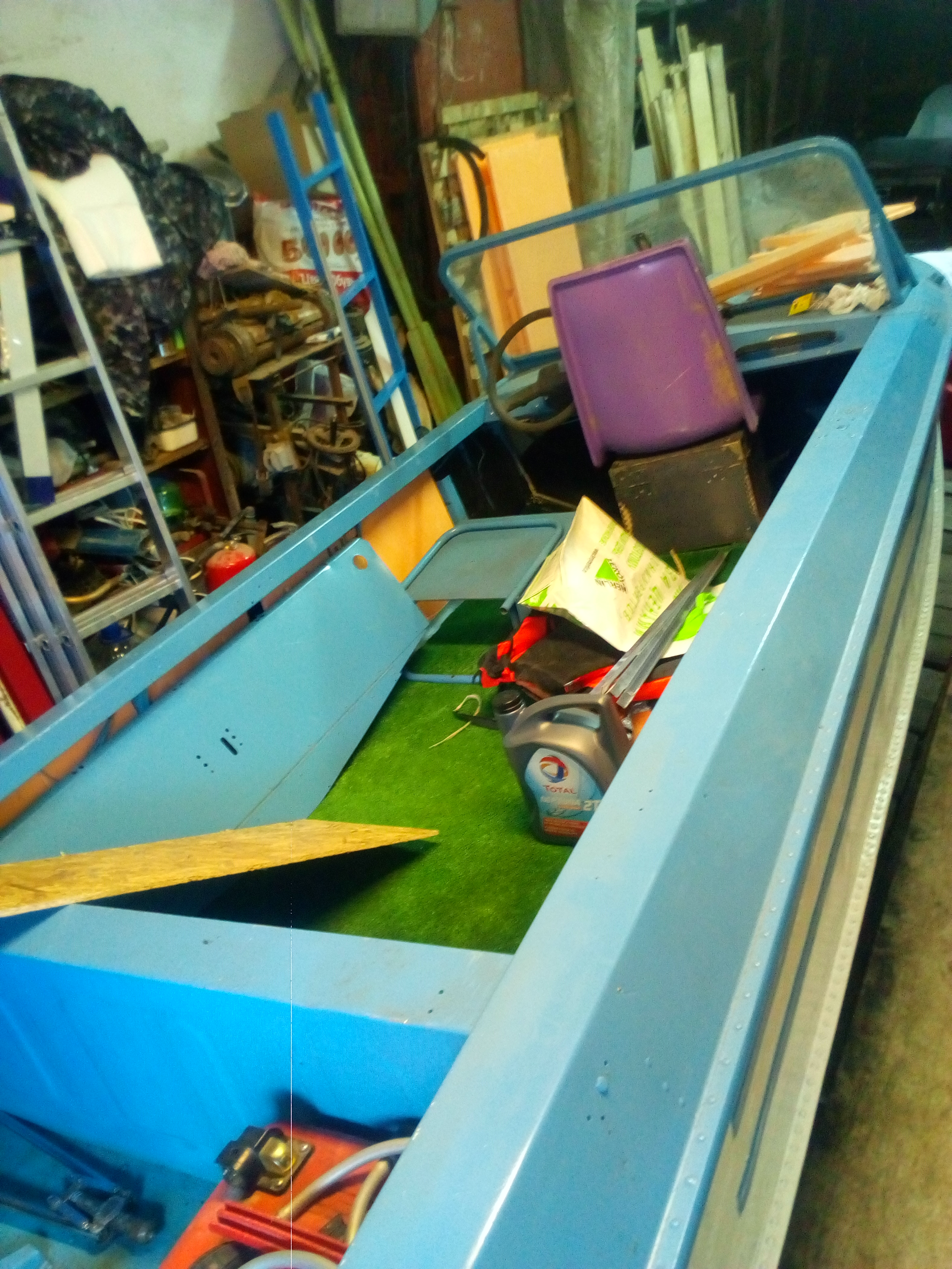

Стал обладателем такой лодки

Я смотрю, передние и задние флоры уже порезали?
28 259
2 880
Поздравляю!
Отличная лодка. Рекомендую перенести торпедо чуть назад. Лучше будет на ходу.
Под 40 силами самое оно.

Подсоединяюсь к поздравлениям!!!
Состояние лодки по фото очень даже достойное!
Совет: постарайтесь как можно меньше утяжелять корпус, ну и как сказал Александр 40 л.с. не менее :good:

Александр, ты эти свои Саратовские штучки брось :) .Там и так места мало. Под 40 и так нормально пойдет. Только вот руль наверное лучше перенести вправо.

Добрый день. Утяжелять не хочу но борта с пеноплексом зашиваю.ничего никуда переносить не буду мотор ямаха 20CMN.

Ставить. Сделать под них рундуки, коль родной спилили. Я по бортам полочки для мелочевки делал. Но тут вижу уже поздняк - пеноплекс до верха.

Когда я у свежекупленой снимал пайолы из ОСБи еле поднял...воды насосала. Сделал из крашеной фанерки и не одним куском, а частями съемными.
Если пост управления оставить как есть постоянный крен на ходу обеспечен от реактивной силы вращения винта.

На лобовом стекле бока закрывать нужно обязательно, чтоб водителю и пассажиру сухими быть. Волна + ветерок = брызги в кокпит.

ДВС.по осб она влагостойкая плюс я её лаком пропитал с торцов посмотрим что будет. Сегодня оргстеклом расжился на боковины но делать уже на воде придётся сегодня слипанулся
