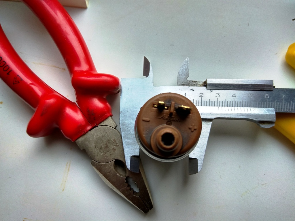

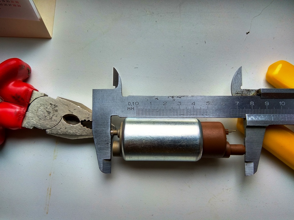

Не уверен. Диаметр оригинала 30мм. Ваз побольше, где то обсуждали если не ошибаюсь.

Не особо понимаю как с переходником? .
Штуцер насоса входит в верхний корпус поплавковой камеры. 2 канала один в рампу другой на круг через регулятор давления.
Как сколхозить ?
8 585
3 316
Если диаметр приемного патрубка будет больше или меньше размера штуцера,который отлит на насосе(на который одевается родной шлаааанг),то придется подобрать шланг,который оденется и на насос и на приемный патрубок.Или воспользоваться медным(латунным или нержавейкой)-штуцером.

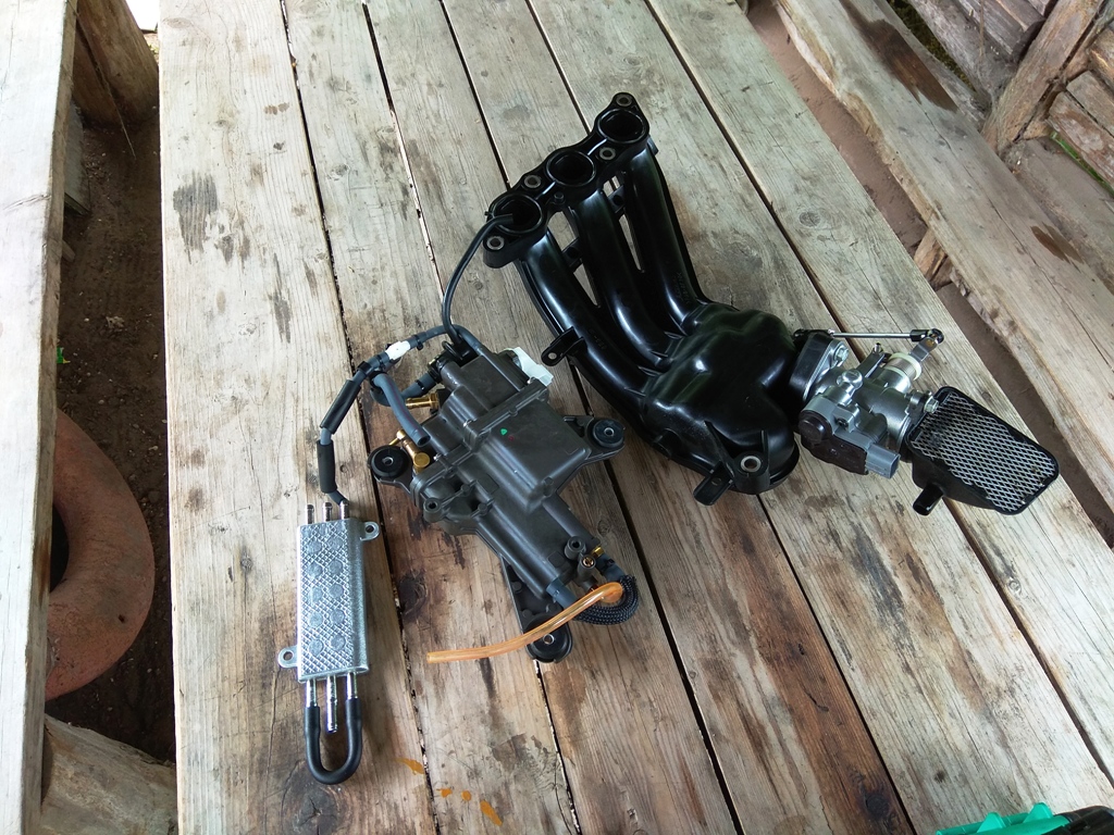

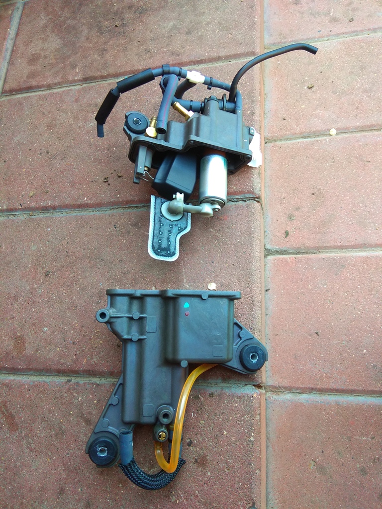

Раскидал по частям.

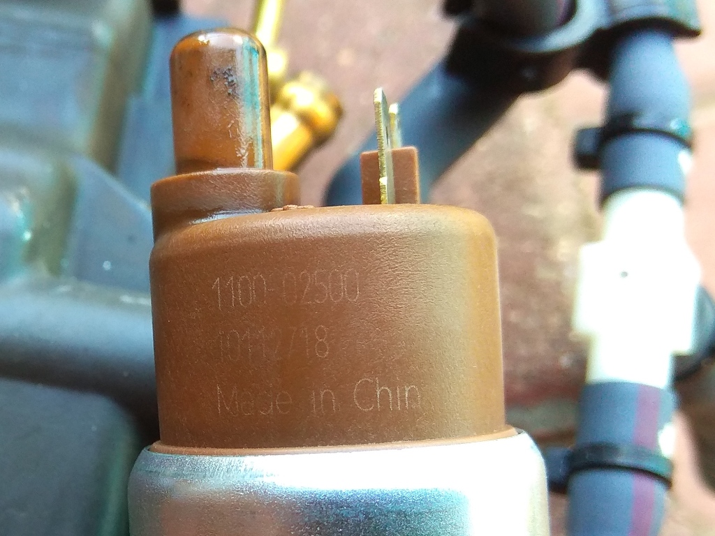

Охладитель чистый. Каналы не забиты.

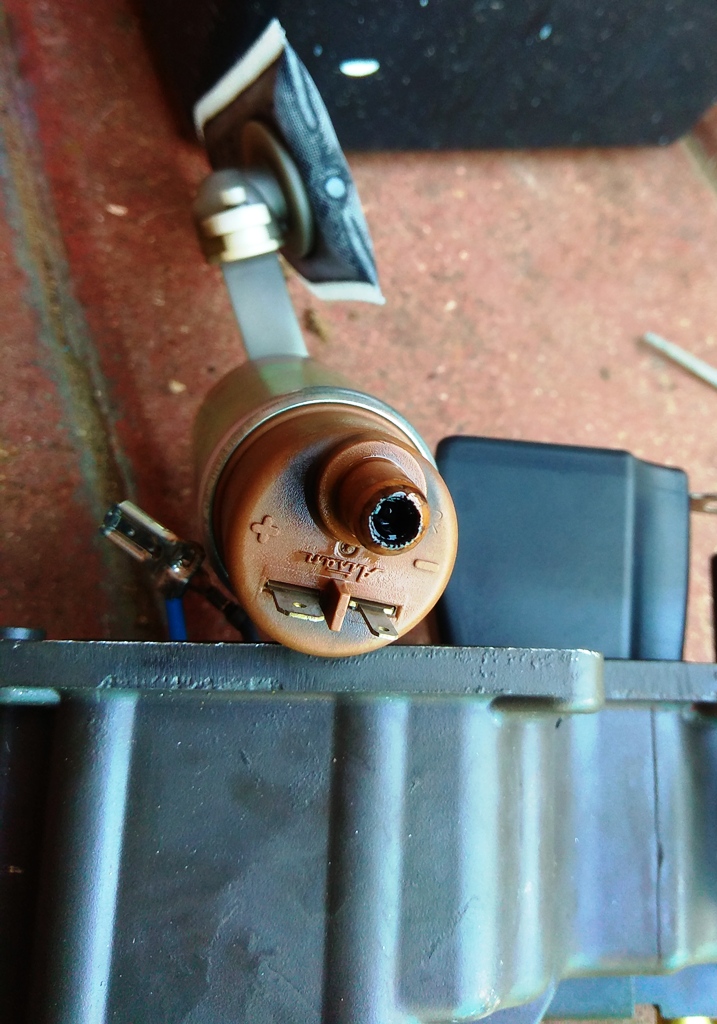

Раскрутил корпус. Сетка фильтра черная. На выходе из насоса то же, какая то черная фигня.

Да я вспомнил, что у меня проблемка с прошлого года началась. Было в прошлом году летом, пару раз. отказывался ехать. Я списал это на испарения в груше. А в этом году проблемка участилась и вылезла наружу.

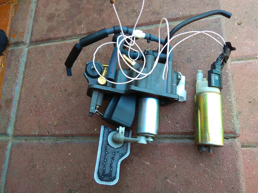

Вот фото самого насоса... рядом с автомобильным от ВАЗ.
Не пойму, сетка забита графитом что ли?
А вот размеры самого насоса.

Интересно!На моем моторе и на Мерке-115-насос один в один-ВАЗ.

Есть подкачивающий насос.На Мерке(у меня)была мембрана установлена на 90 градусов,т.е.неправильно.И разделительная полоска не зажималась крышкой,а попадала на клапана.Но это никак не влияло на работу мотора-он разгонялся до 6000-как положено,только свистел на высоких оборотах и сам ограничивал обороты.Так вот-этот подкачивающий насос практически-вечный,никогда не выходит из строя.Там и ломаться нечему-два клапана и мембрана.
