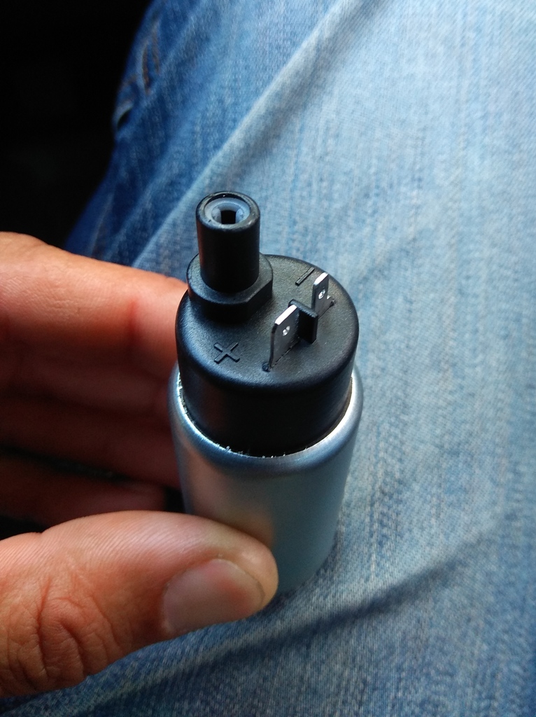

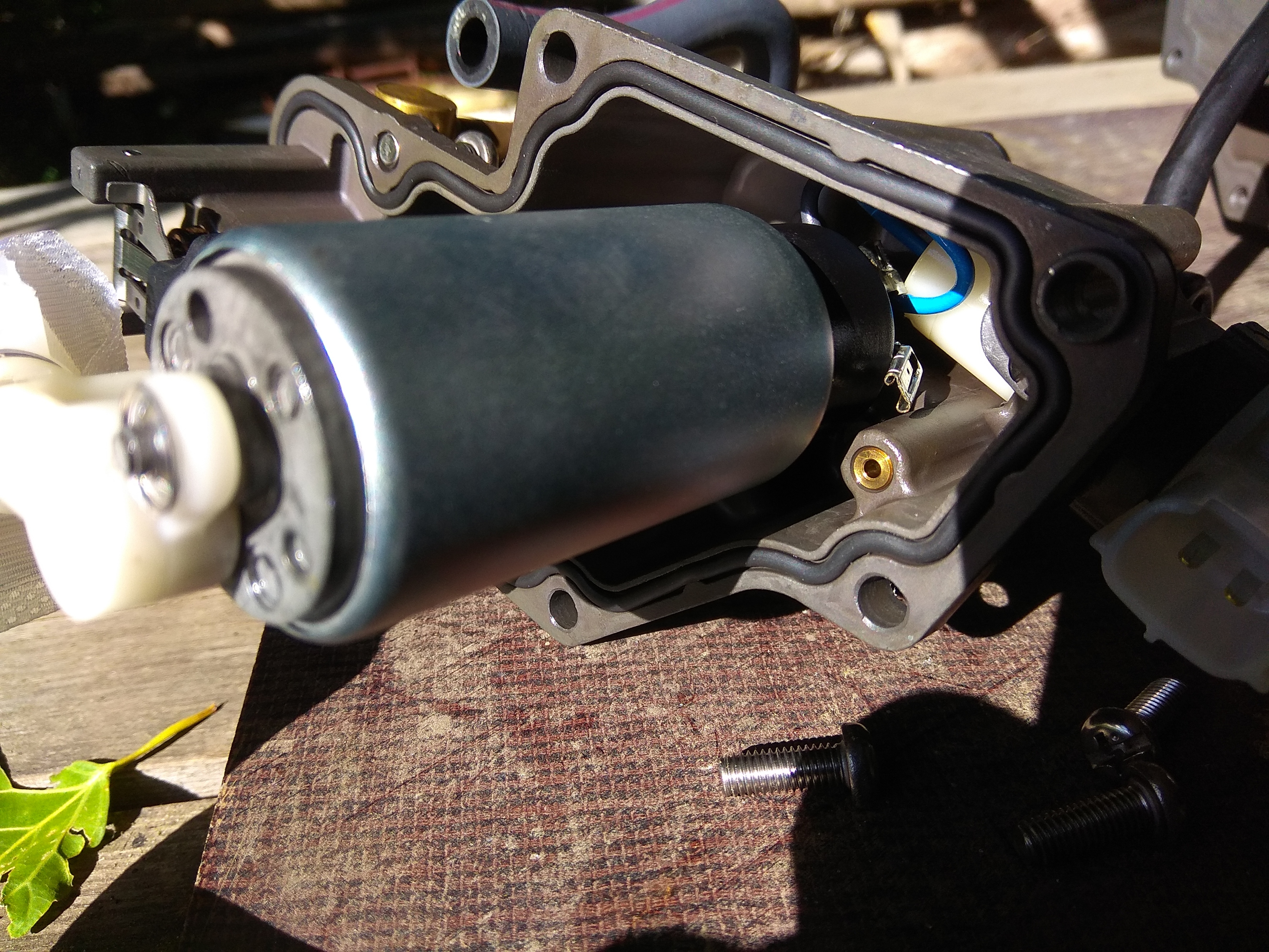

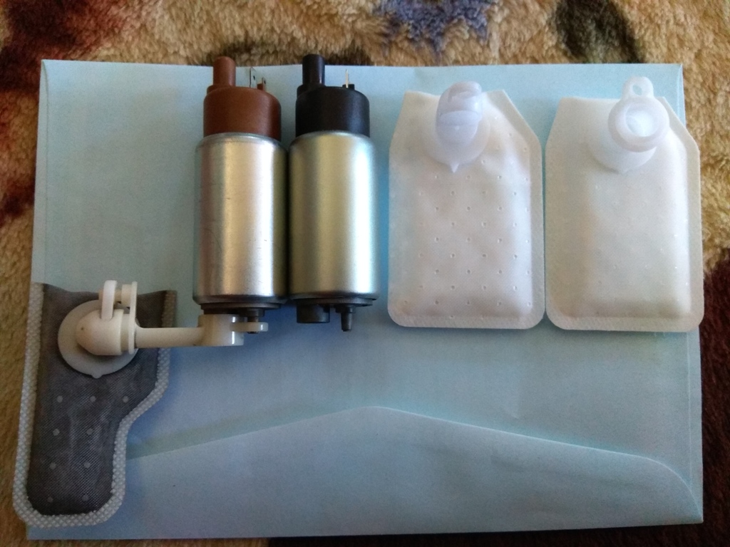

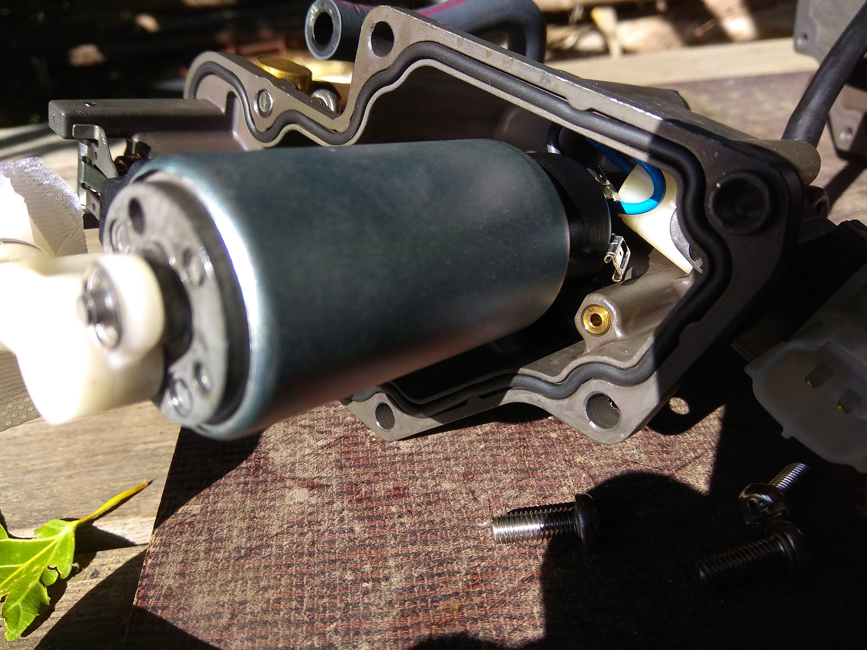

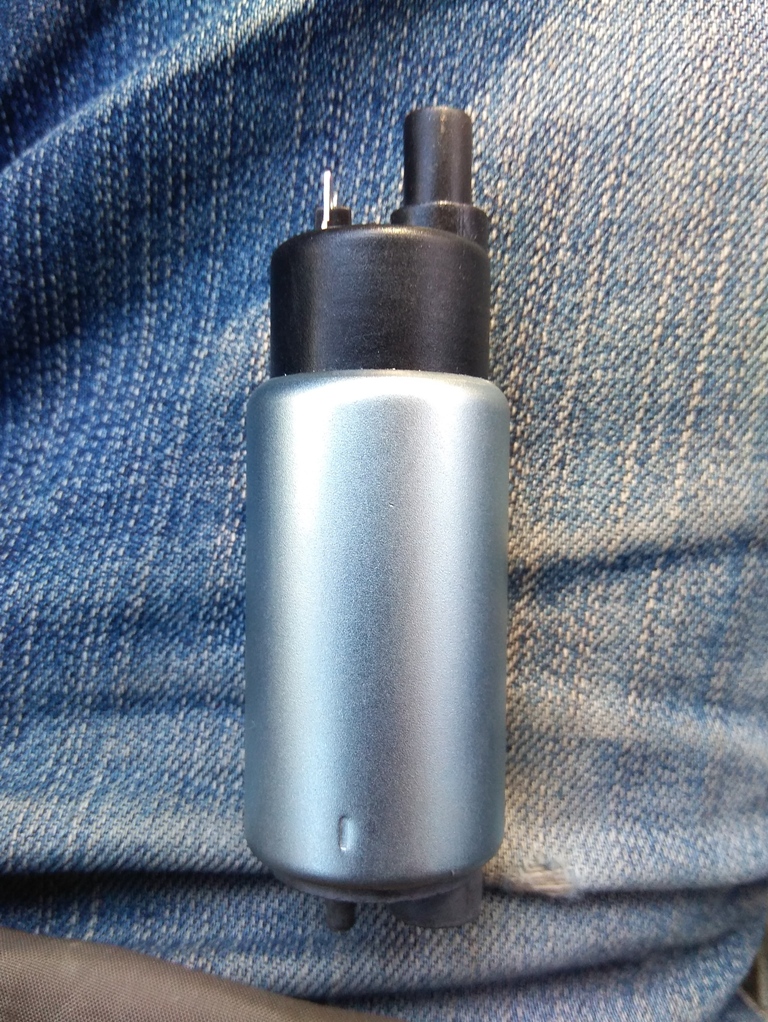

Пришел насосик... буду ставить

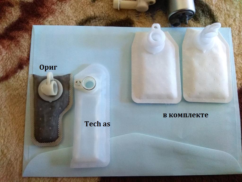

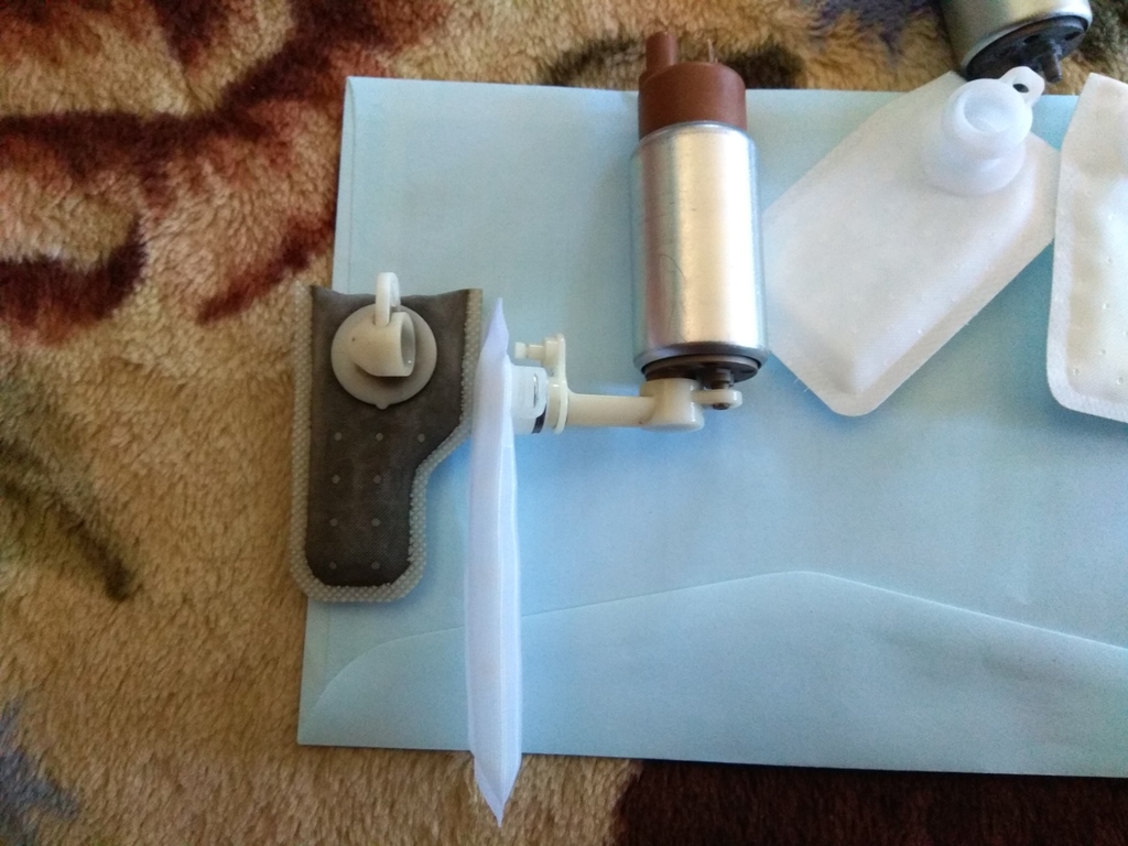

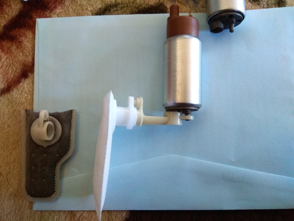

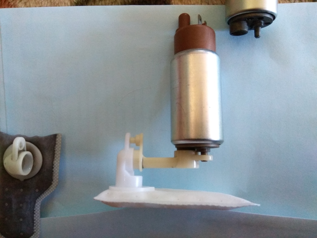

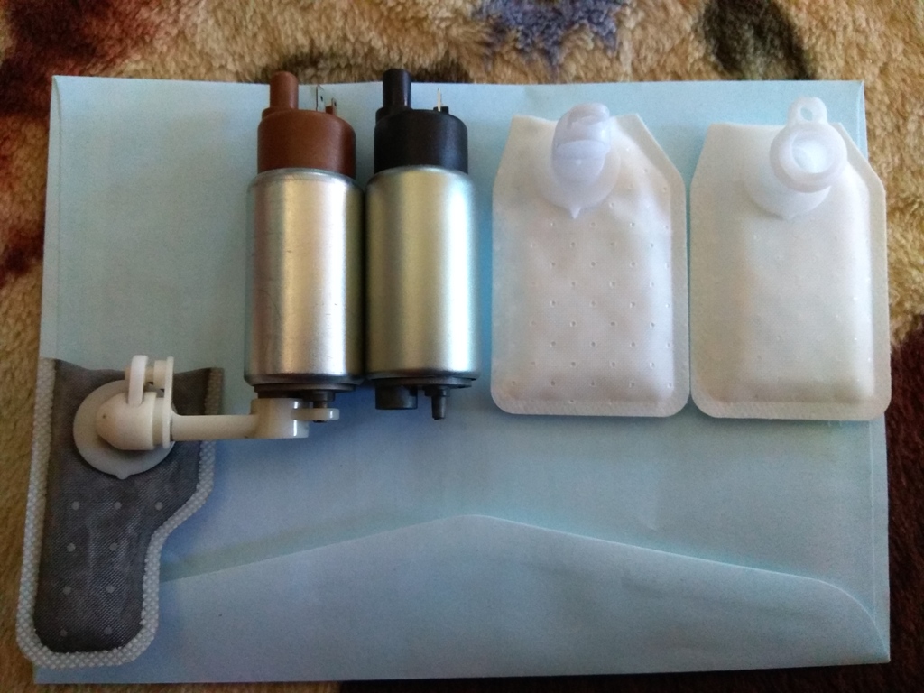

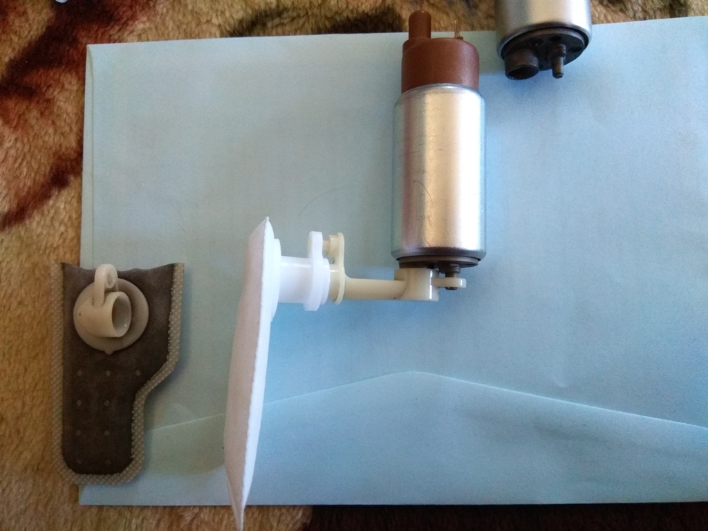

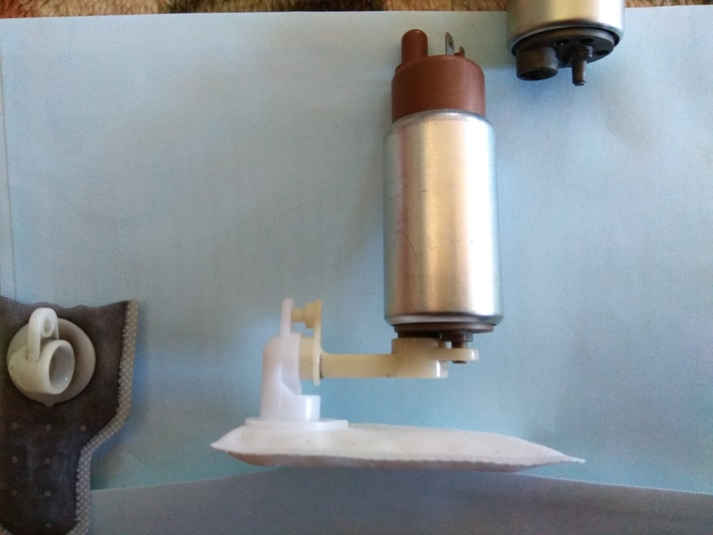

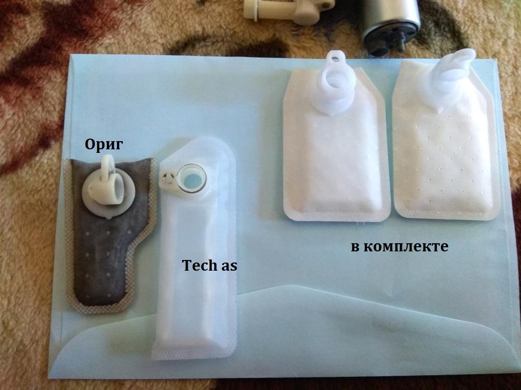

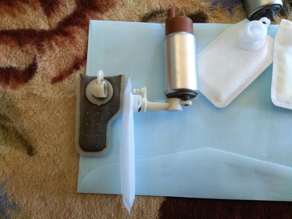

Ориг сетка имеет другое направление крепления, нежели сетки в комплекте с насосом. Никак не влазит в стакан.
Идем в авто лабаз и берем сетку Tech-as HS110051 за 120 рублей. Нижний край загибаем в стакане. По ширине подходит.
UPD: Поставил, прокатился. Вроде всё в норме. Всем спасибо, за участие и помощь!

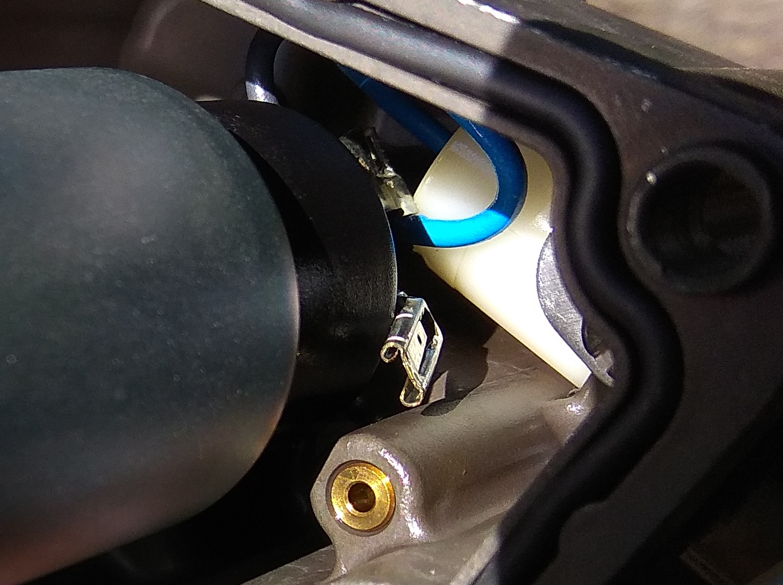

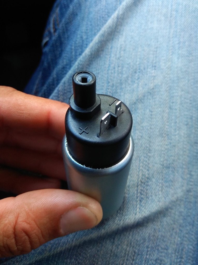

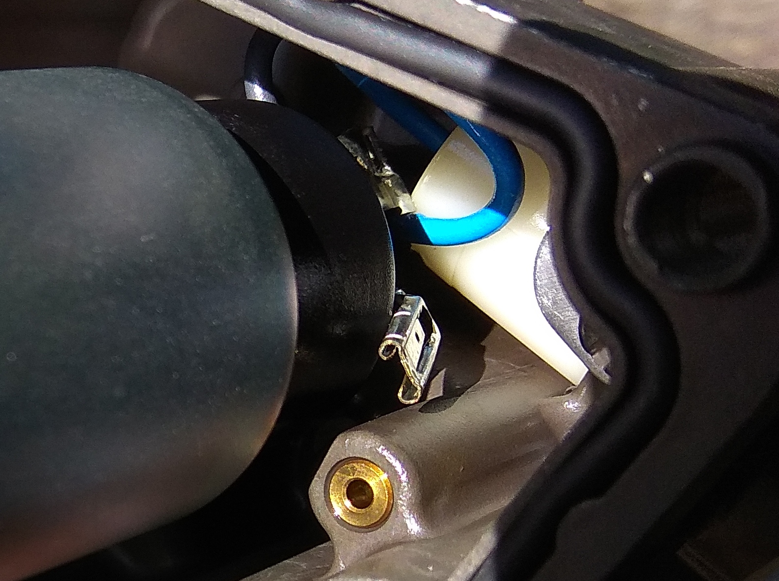

Контакт смотри для начала
Проводок слетел... походу не до конца застегнулся.
Нацепил понадёжней теперь. Всё заработало как надо.

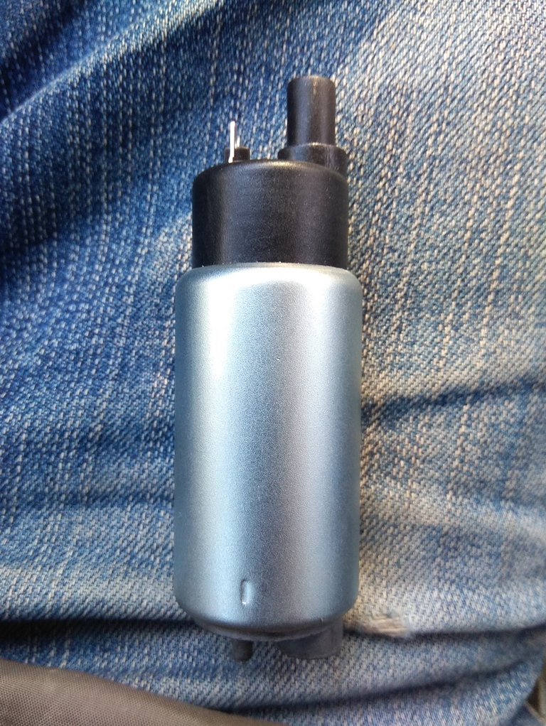

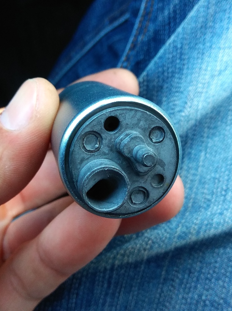

Мужики, пришел насос с Али. Как правильно проверить его?
Нужно ставить на мотор и мерить давление на рампе или можно просто опустить его в банку с бензином и померить сколько выдает?
В банке с бензином - он показывает всего 1 кгс/см2 :?
28 281
2 909
А зачем тебе два насоса?
На рампе вроде кила 2-3 в машине. Но точно не помню.
iiyama
15.07.2016
431
138
Маркс
ОКА-4
Yama F40
Да вот, продать хотел второй насос, у человека тут тоже сломался, а он померил давление в банке и показало всего килограмм.
Вот и думаю, то ли насос бракованный, то ли замерять нужно в системе, на рампе, когда вся система топливоподачи завязана как положено...
28 281
2 909
Имхо, проверять КОНЕЧНО ЖЕ нужно на рампе!
28 281
2 909
У меня на машине в итайский б/насос стоит 4-5 лет и прекрасно работает.
11 789
5 290
Насосы бывают высокого и низкого давления. Может не тот??? Если насос "в банке"не выдает 3-3,5 кг (имхо должен 5), то где он их возьмет в рампе????
