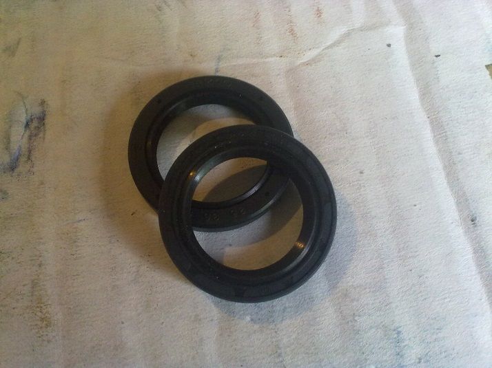

"Если есть возможность, то размер всех сальников... "
Вот! Нашёл в "старых" советах форумов:
"...сальники 25х35*5 – это замена: HYUNDAI Sonata III передний сальник баланс вала, каталожный номер (оригинальный) 21421-33134.
Сальник гребного вала подходит от Опель Омега "А" от штока выбора передач, (но там необходимо смотреть, т.к. есть сальники без поджимной пружинки, они не подходят), и маленькие сальники подходят от 75 Альфы Ромео - от КПП."
Ссылку фактически не проверял!!! Поэтому, если не трудно, сообщите результат, пожалуйста!
Удачи!
10 097
1 476
Посмотрели по каталогу авто.Размер.внеш внут.высота.
Альфа Ромео 75 сальник Corteco 12011352B 32х18х8 мм
Опель Омега "А" сальник Corteco 01033944B 35х15х8 мм
HYUNDAI Sonata III сальник Hyundai/Kia21421-33134 35х25х6 мм
По деньгам в экзисте где то 400-500руб.Заказал посмотрим в живую.
Удачи

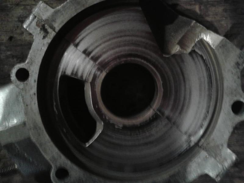

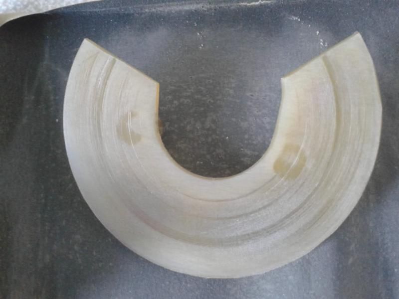

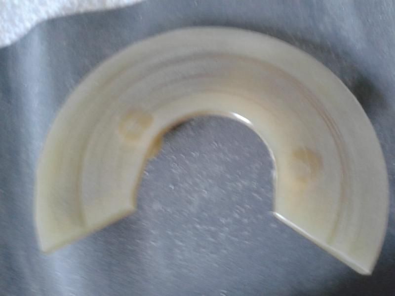

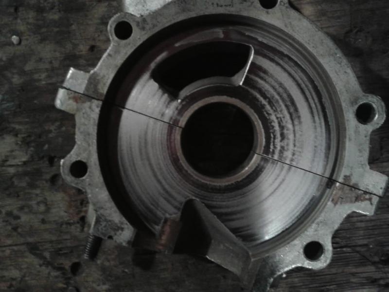

С покупки мучаюсь с нептуном. То заводится, то нет. Разобрал двигун. Осмотрел золотники. Они терлись только крайчиками. Середина даже следов трения не имеет. Поверхность, по которой скользили золотники представляет собой алюминий, грубо обработанный резцом ( покрыта кольцевидными рисками). Никакого "хромирования" я не нашел. Как выглядит хромированная поверхность? Гладкая и зеркальная, как ствол ружья?
Что делать? Менять золотники ? Вместе с картером? Дороговато получается..... Вдруг новый картер тоже такая же дрянь... ,Не знаю...
Проще выбросить на свалку и купить иномарку.

выложи фото...
может просто пружинки подсевшие...но если мотор хоть кратковременно до тебя перегревался. то могло повести золотники, тогда только замена...но нужны фото!!!
то что кольцевые канавки не страшно...мотор то работавший...
