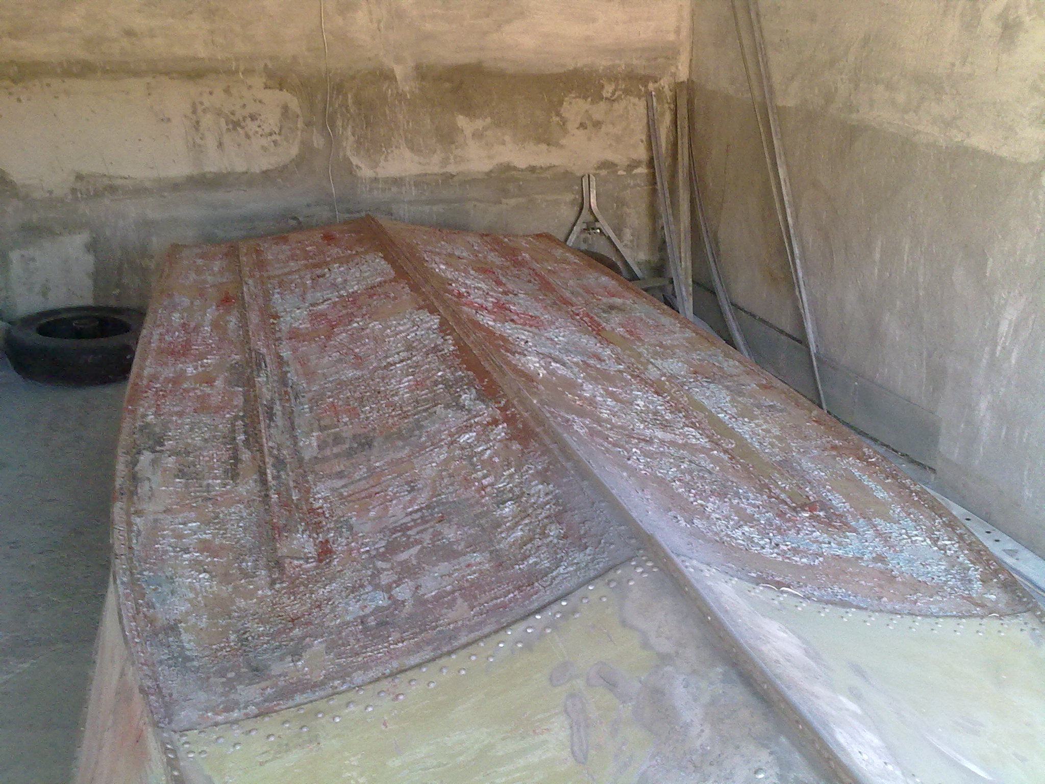

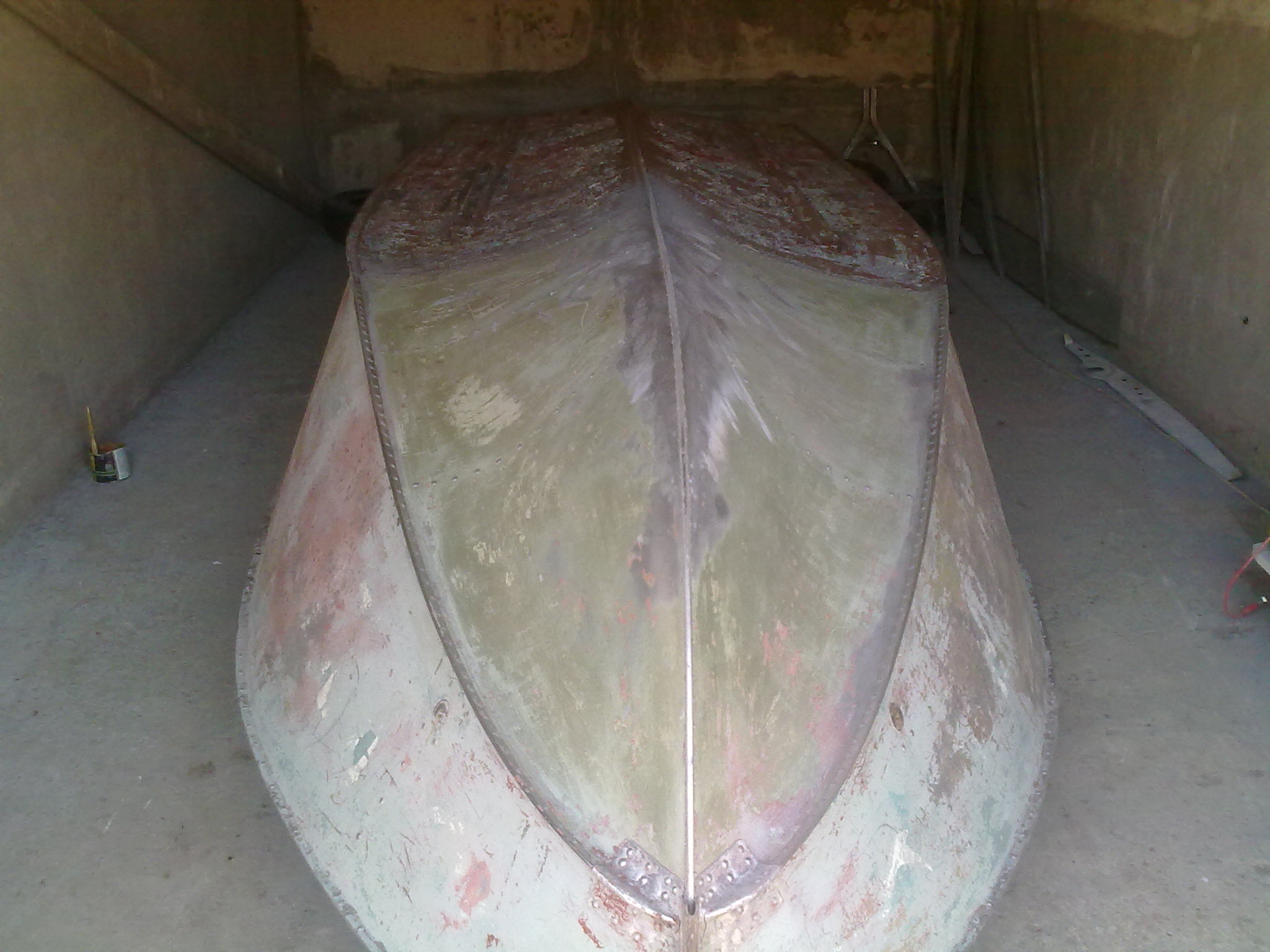

Всем привет! Сегодня немного позанимался.

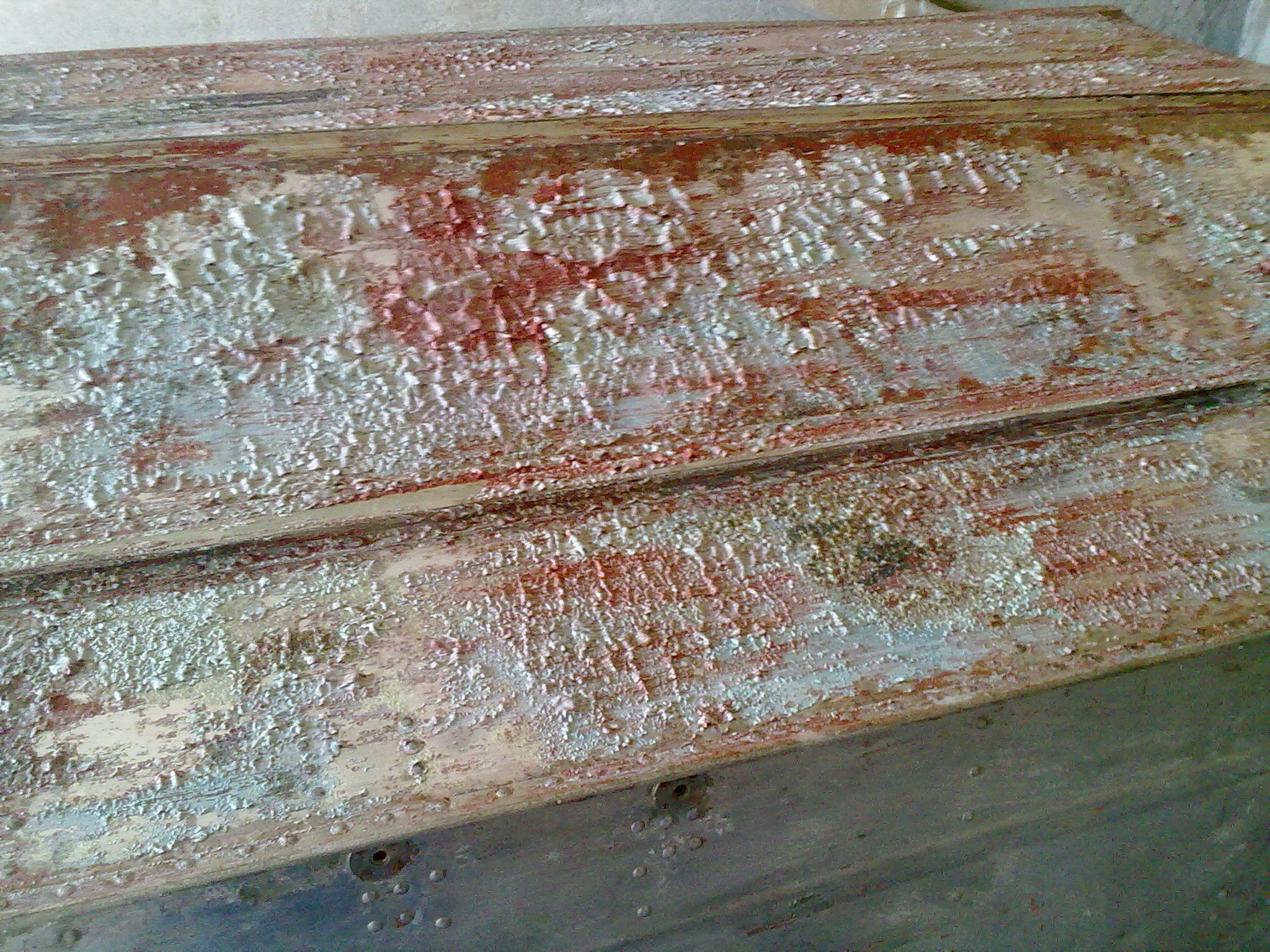

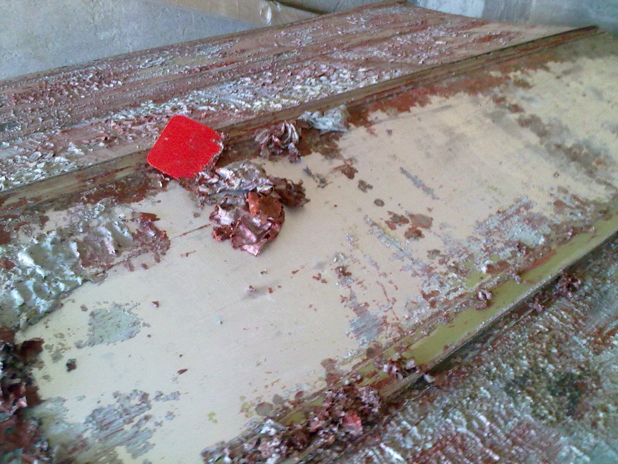

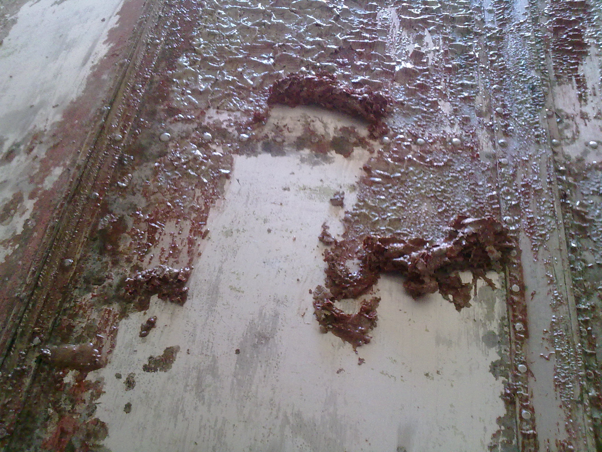

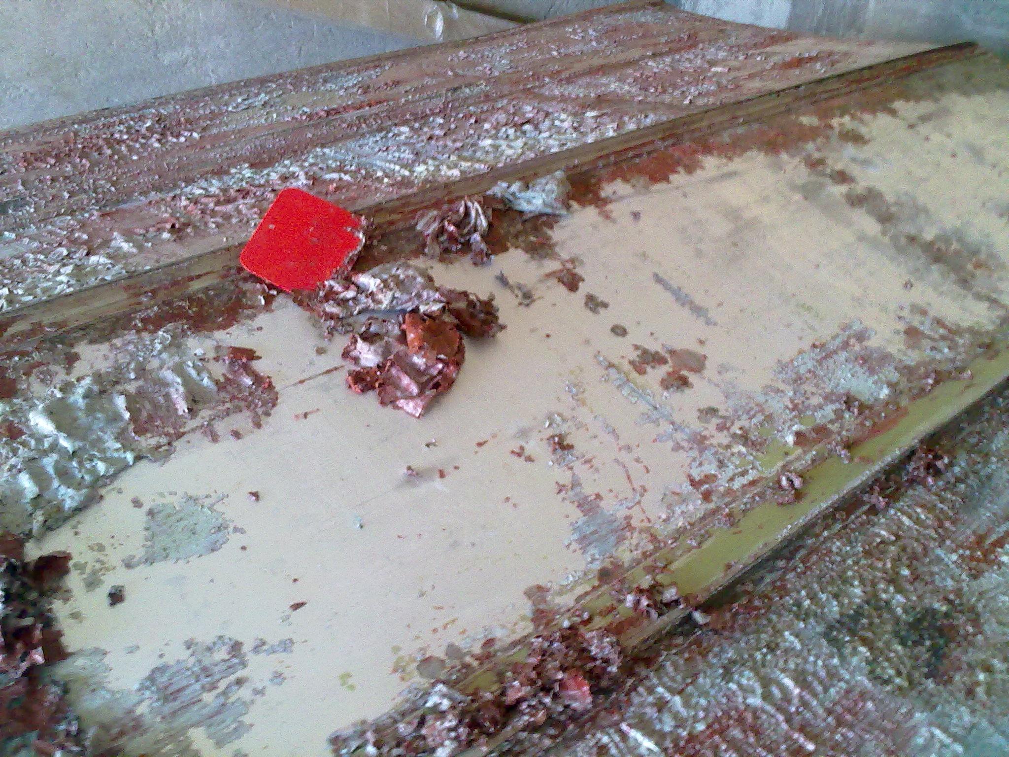

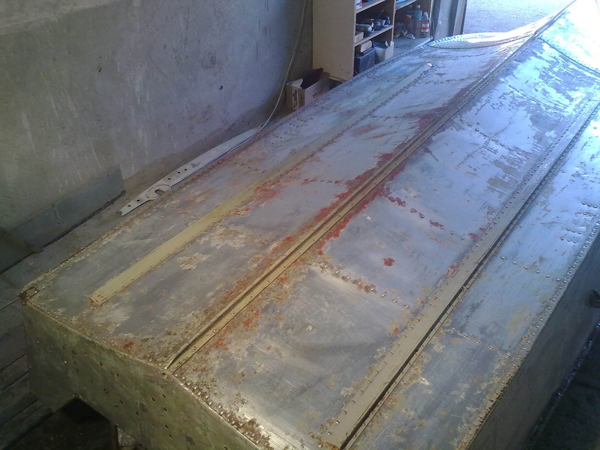

Опять пользовался смывкой АПС, теперь расскажу о нюансах применения данной смывки и аналогах.
Первый раз, когда размывал, побоялся вони и размывал на открытом воздухе, под солнцем, ошибка номер раз!
Второй раз, сегодня опять намазал участок 0,5 кв.м., немного подождал, начал удалять, опять 1,5 слоя, почесал репу, что то не то, ошибка номер два!
Итак, КАТЕГОРИЧЕСКИ НЕЛЬЗЯ размывать под полящим солнцем! В составе хлор и он ооочень быстро испаряется! Остается только та часть которую успела накрыть парафиновая пленка. Время выдержки увеличил до 30-45 минут (можно и час - но в тени!), слой по возможности более толсто, обязательно контроль высыхания, должен быть слой 2-3 мм жижи.
Применив данную технологию снимал все слои (5 штук) пластиковым шпателем, без проблем!
Если есть возможность, можно использовать и Керхер (АВД), но повторюсь потолще слой, внутри помещения (навеса), время до 1 часа, смоет все на раз и ширкать ничего не придется!
На данный момент потеряно время, силы и средства, докупать смывку надо все равно - борта обрабатывать.
Но уже с опробованной технологией будет качественнее!

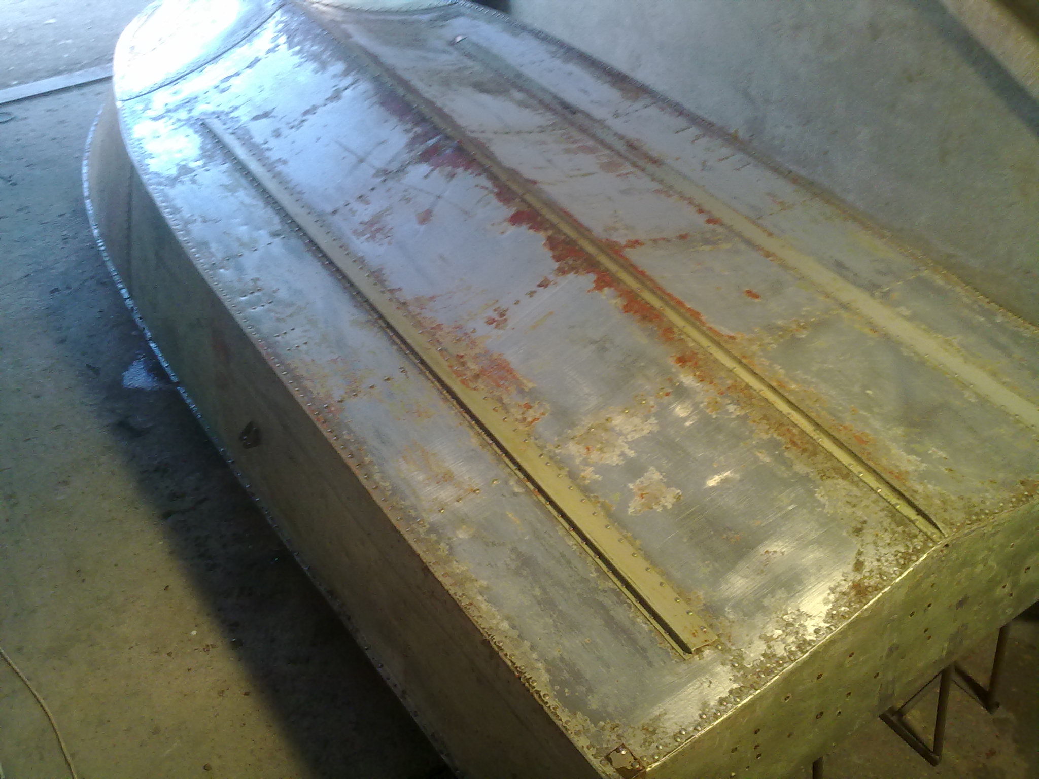

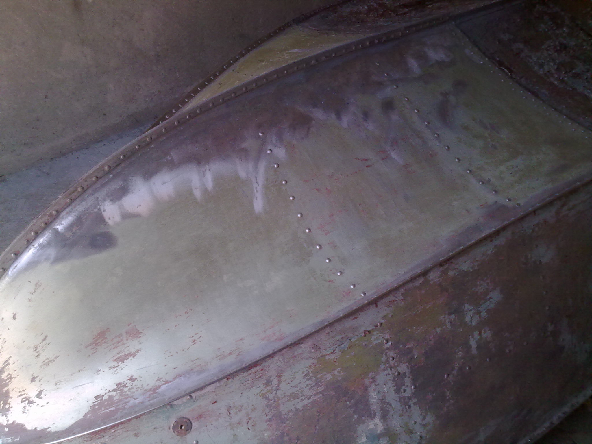

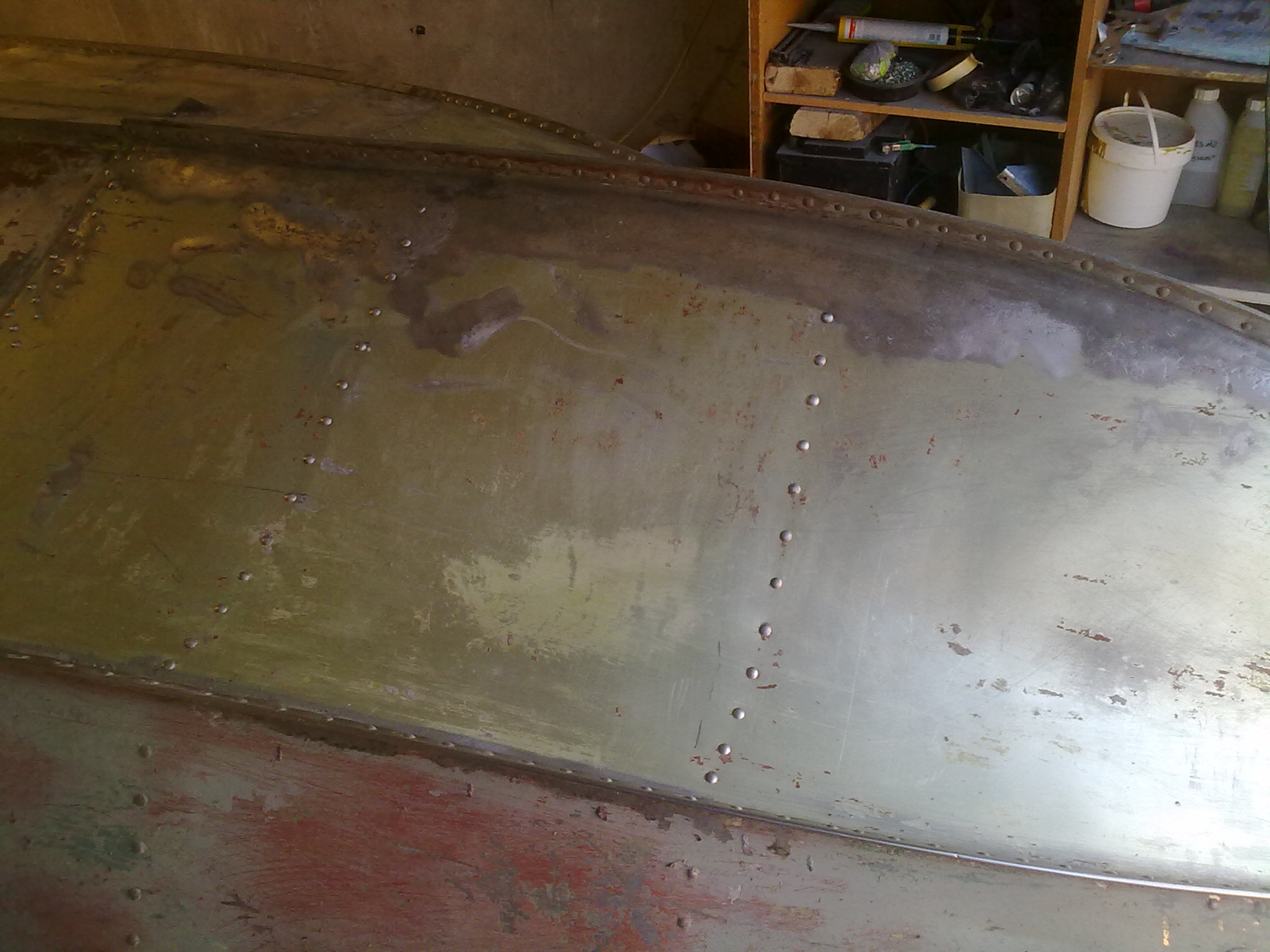

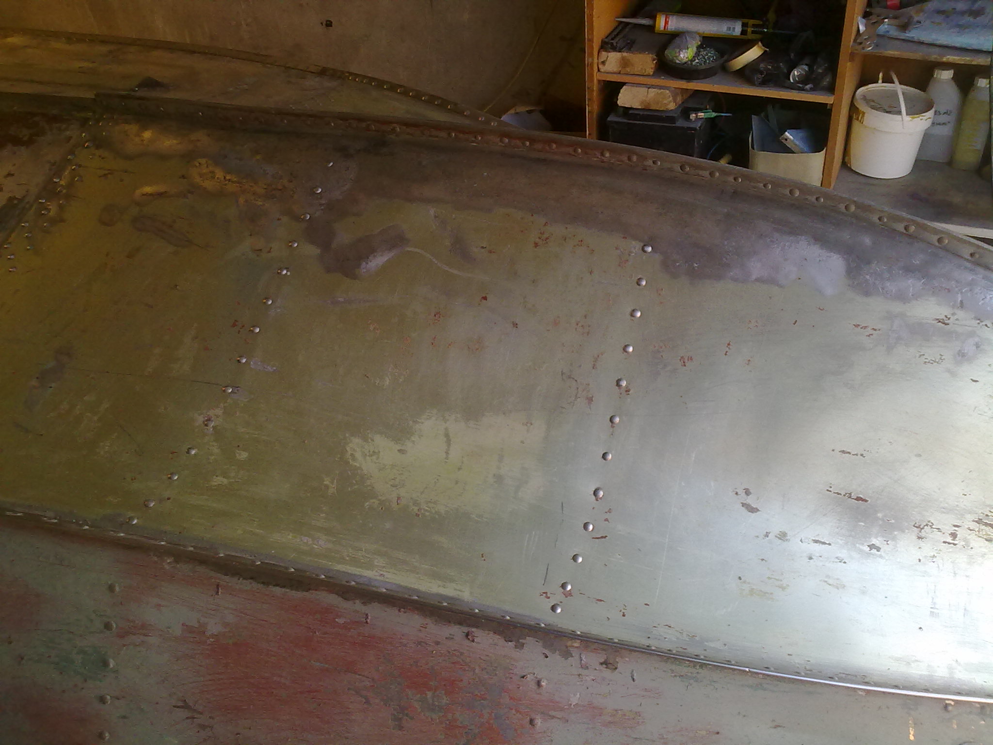

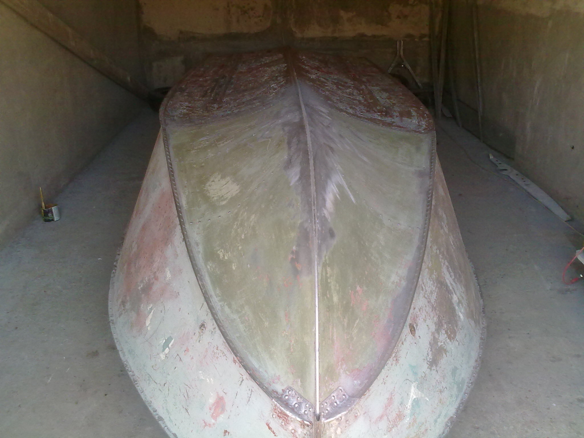

Плакировку нашел, была только на носовой части днища, транец тоже обработан, больше нет нигде!
Это именно плакировка, а не ВЛ-02, листы днища ничем не защищены, голые, чистый дюраль!
Вот как то так.

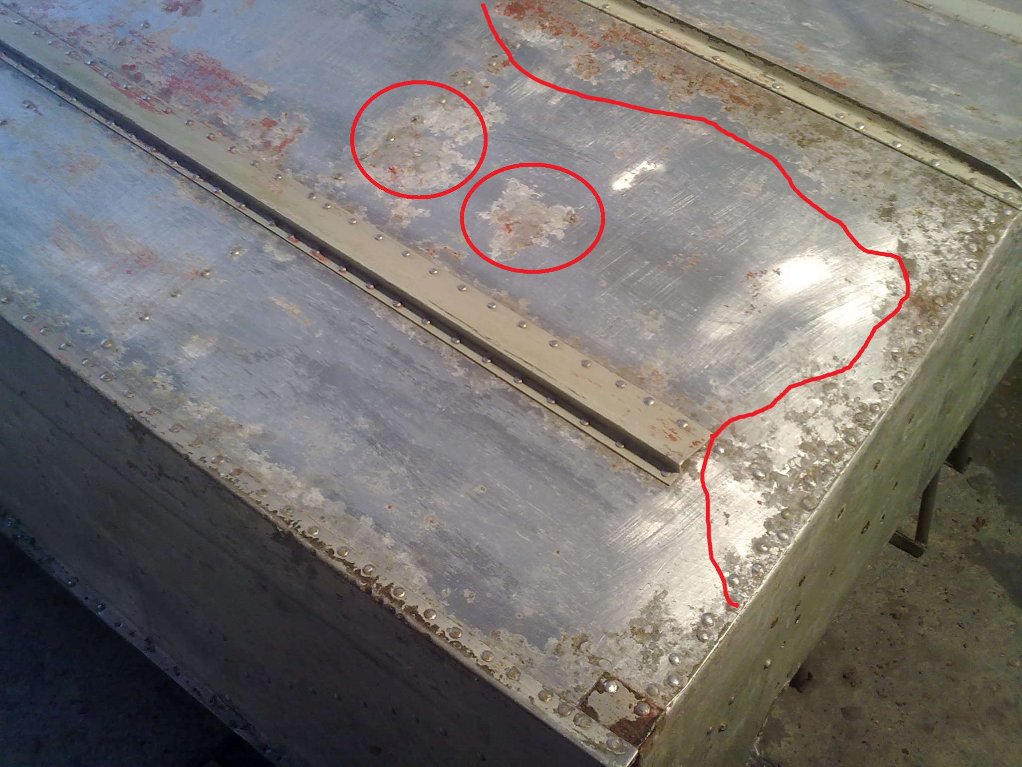

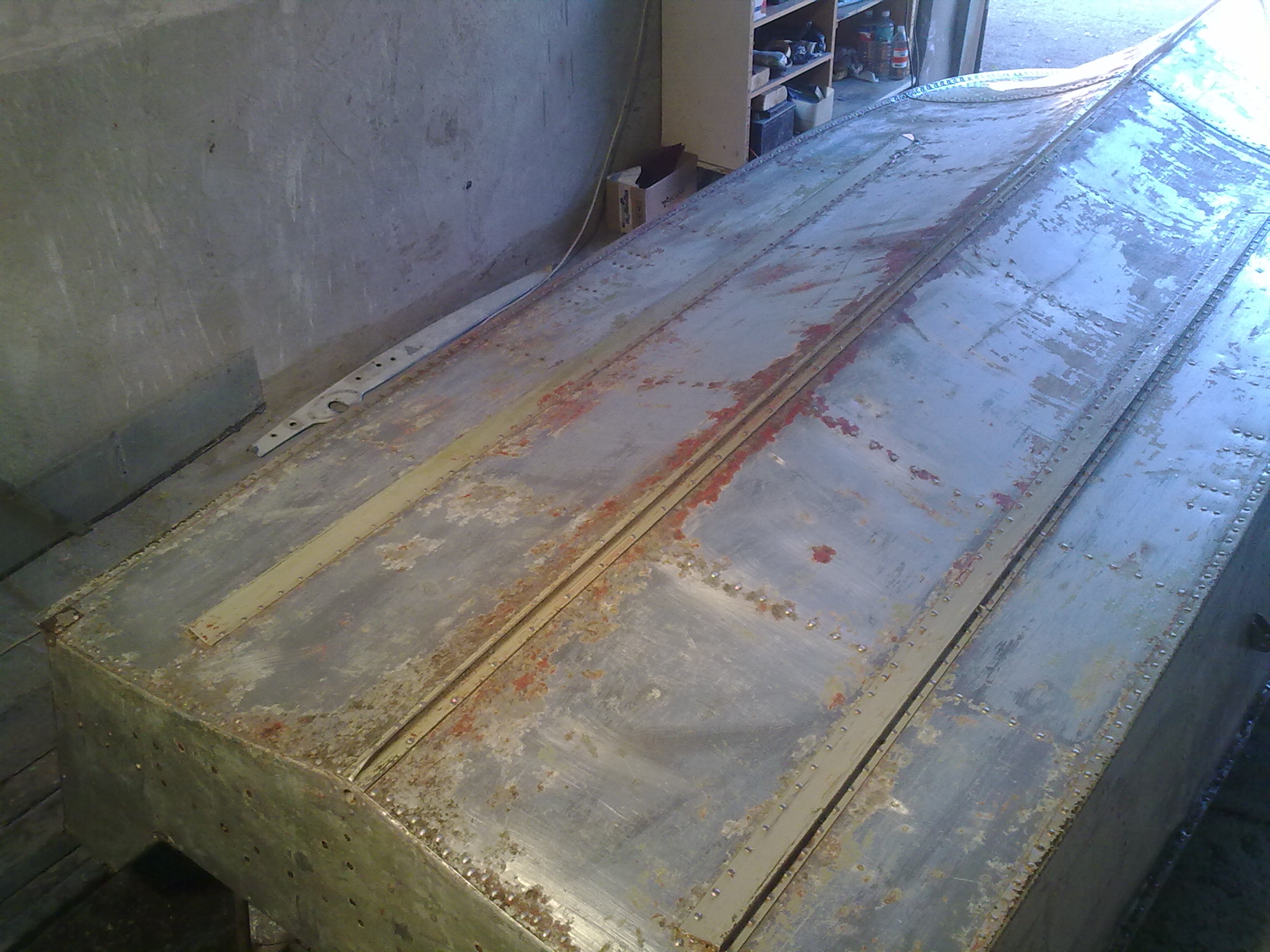

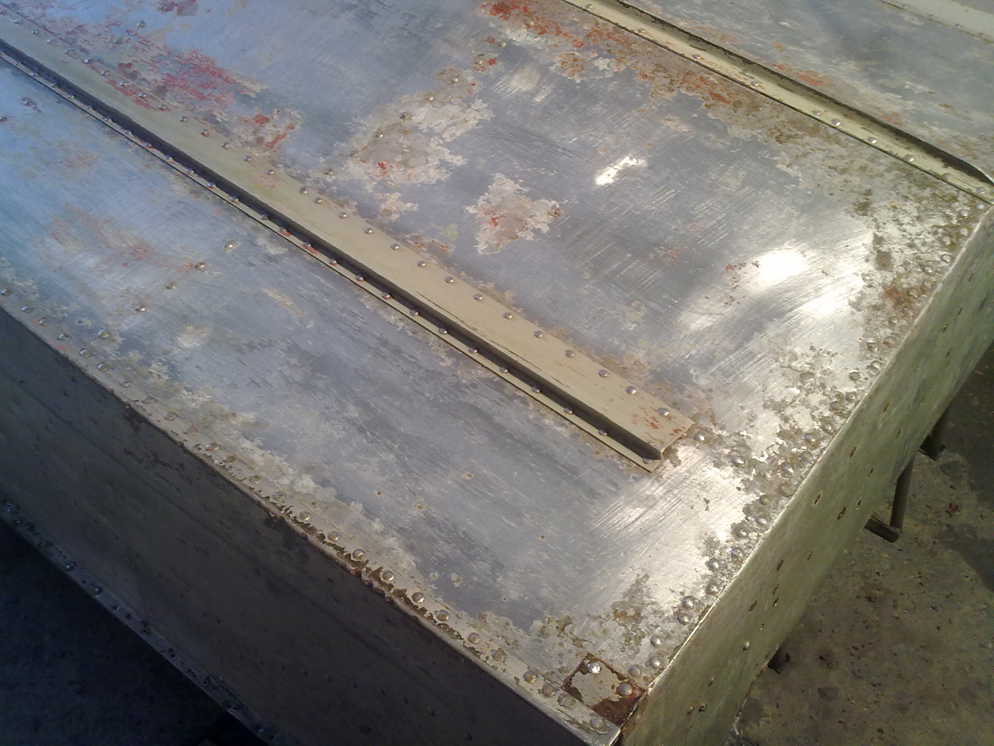

По смывке всё верно! По плакировке не совсем. Она есть и осталась на большей части днища твоей лодки.
Видно прекрасно на фотографиях.
Та часть алюминия, а плакировка это и есть тонкий слой алюминия на сплаве Д-16- которую мы видим на фото и есть плакировка. А всё то что более темное и в раковинах- это ни что иное как коррозия сплава Д-16.
Очаги коррозии- частично разумеется, пометил на фото, остальное алюминий, то есть плакирующий слой который и защищает сплав от коррозии.

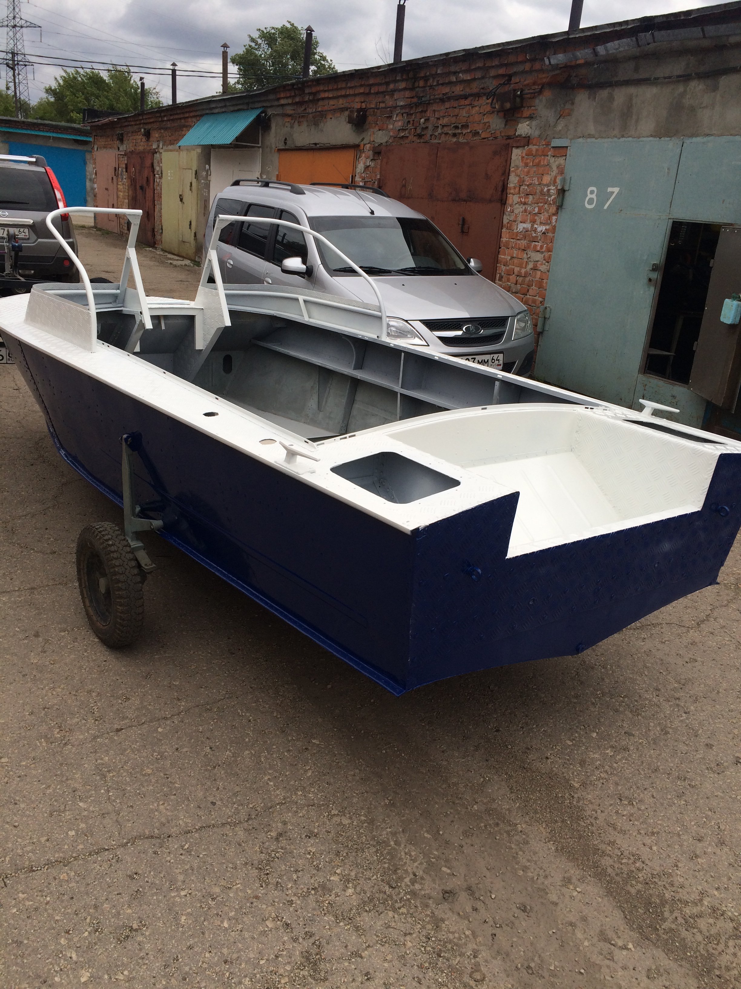

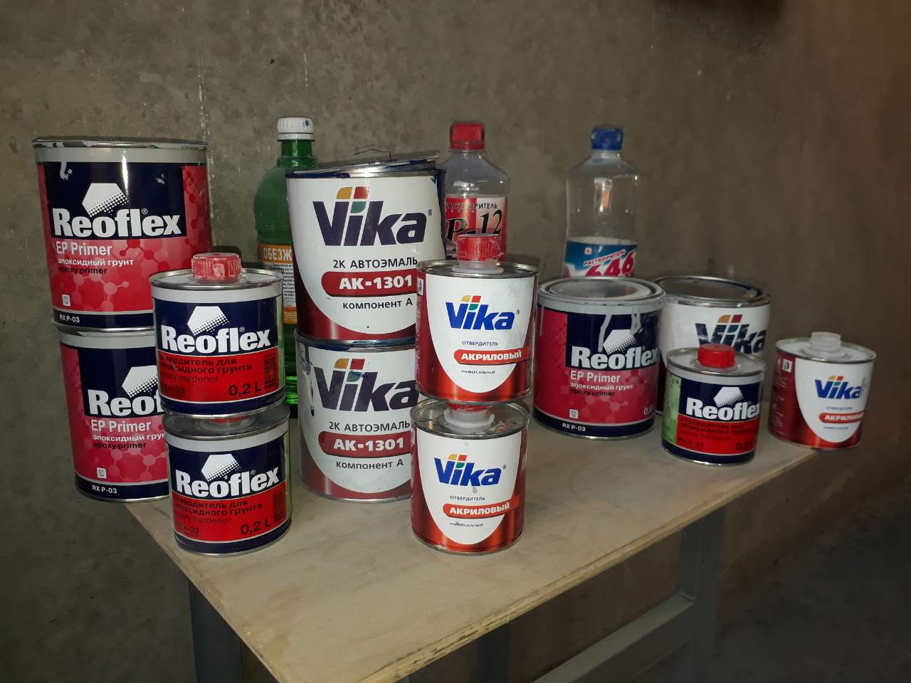

Знакомому красил Прогресс 4, вот количество краски которое ушло на:
дно, транец и борта - настоящая ВЛ-02 (с Питера) нет данных, эпоксидник (2 слоя, 2-е банки по 0,8), база синяя (1,5 слоя, 2-е банки по 0,8),
палуба, рецесс и рамка для стекла - эпоксидник (1 слой, 1-а банка по 0,8), база белая (1 слой, 1-а банка по 0,8).
Фото самой лодки чуть позже, а пока расходники:

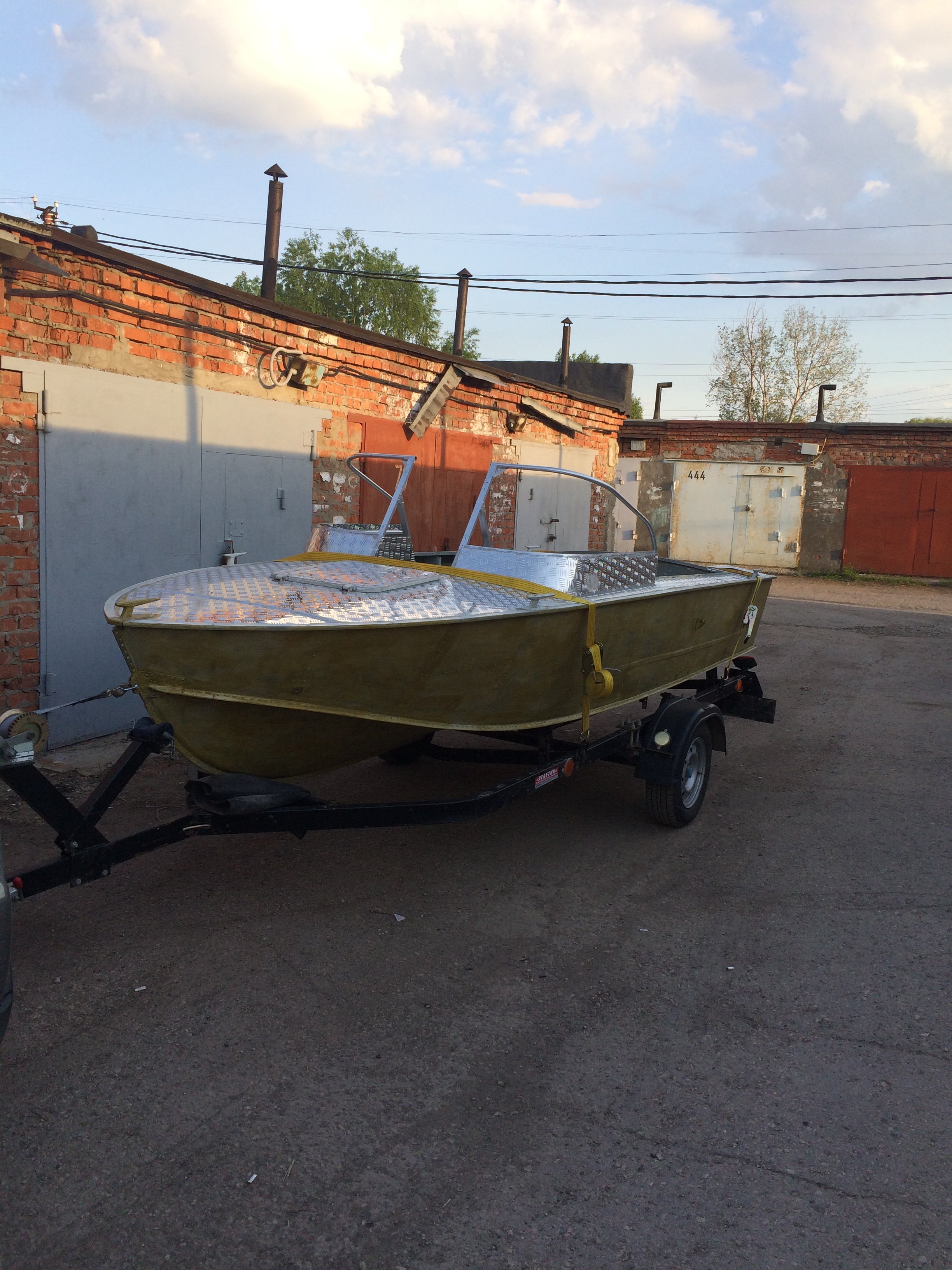

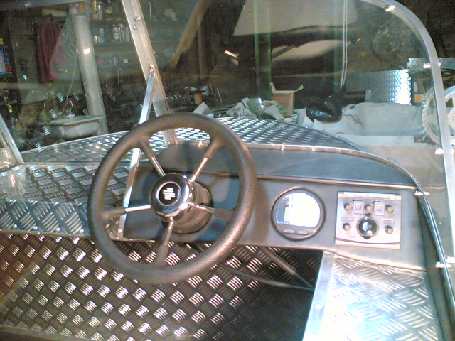

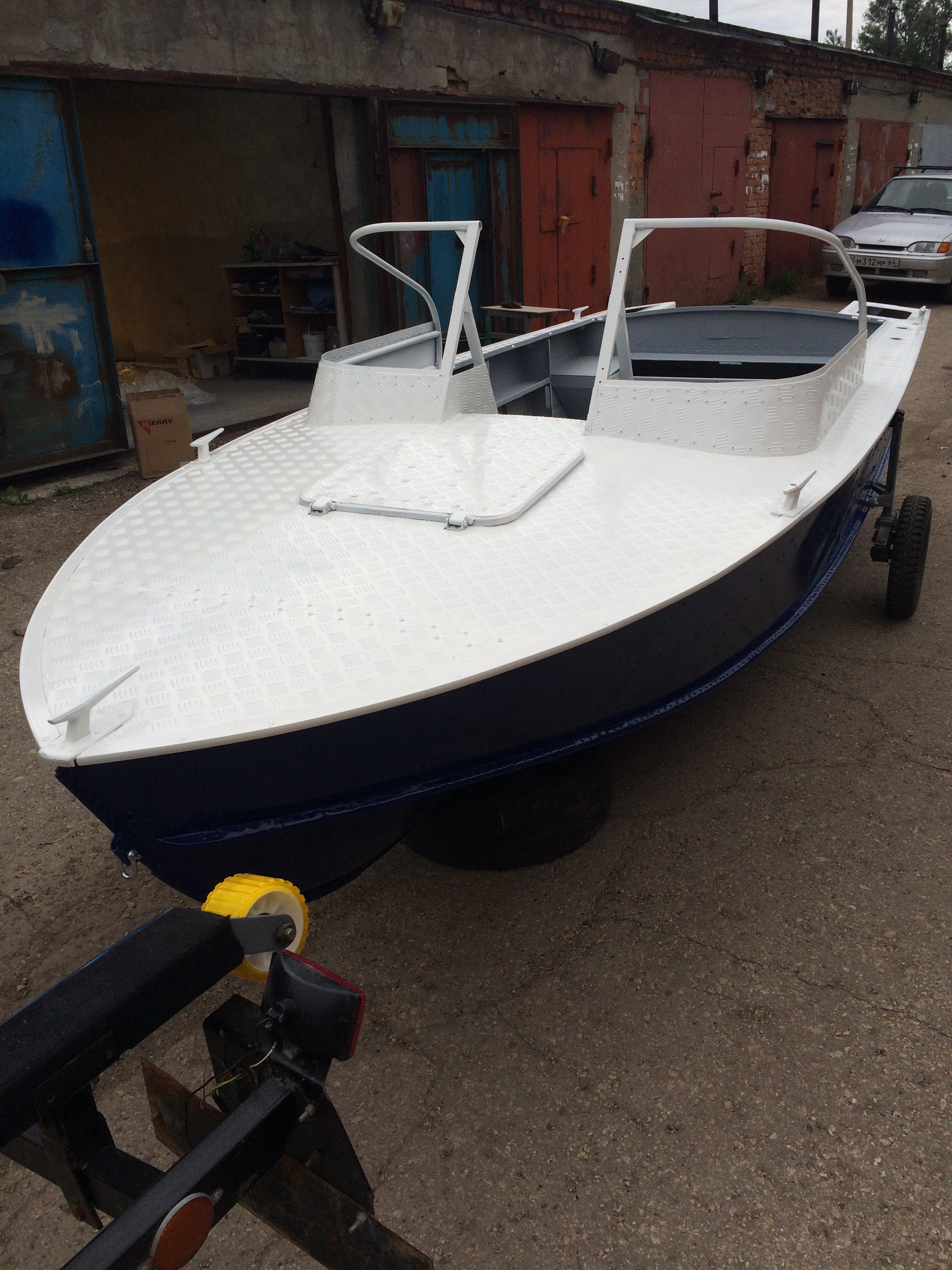

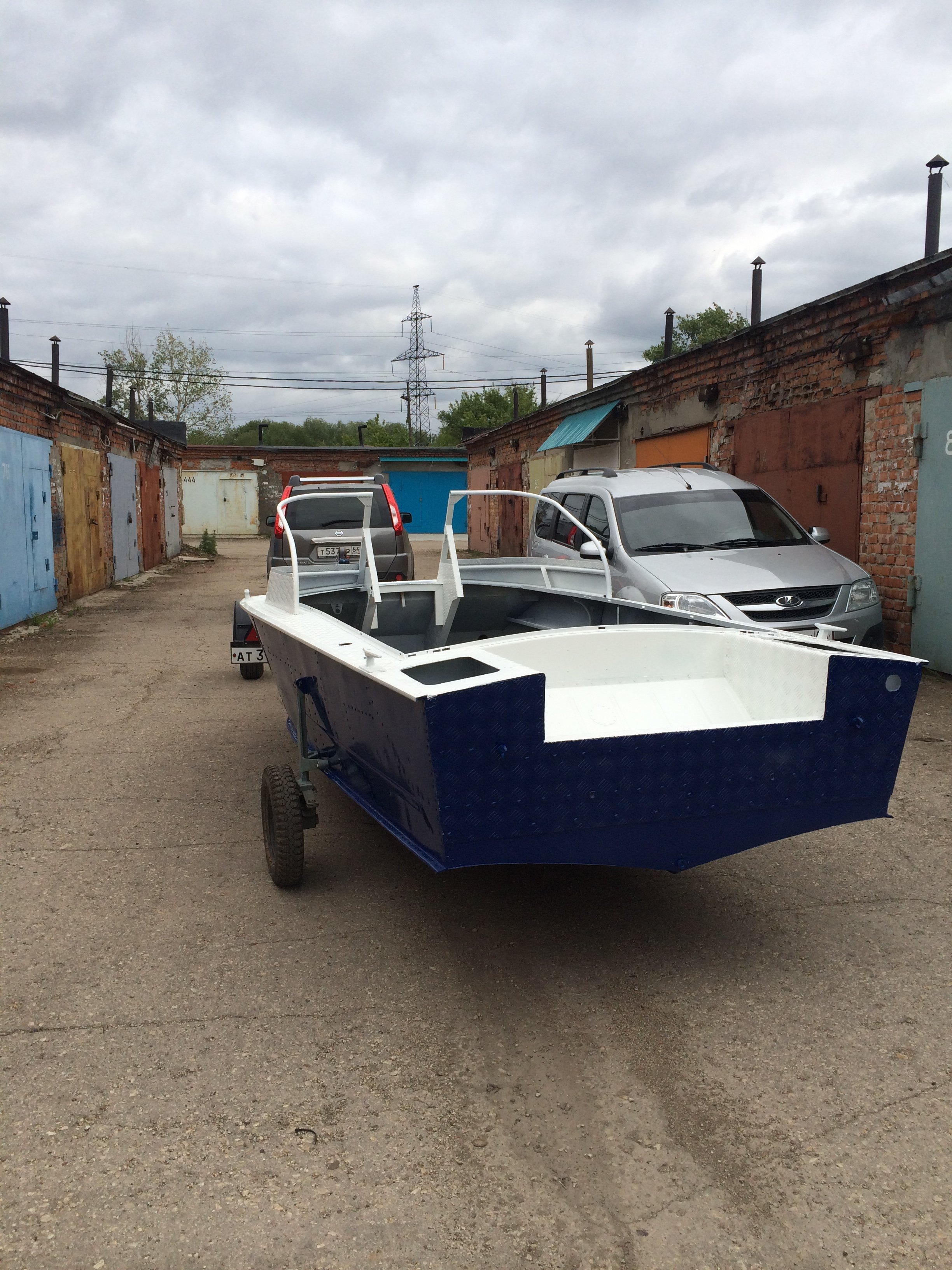

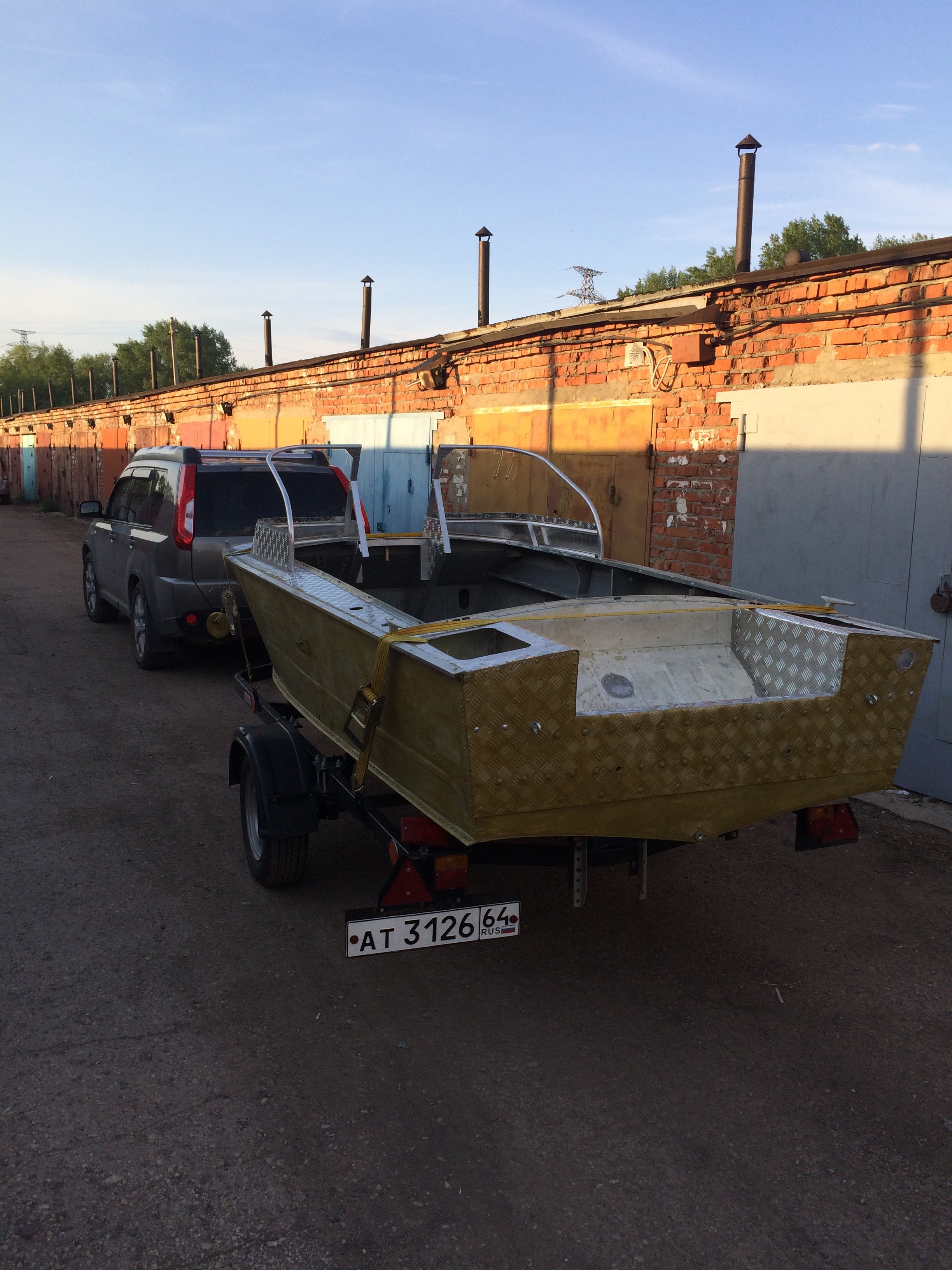

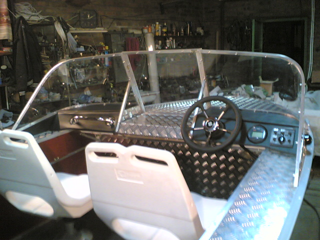

Как обещал фото
9 560
4 780
Не плохо получилось.Но со стеклом по моему немного перемудрил.Я немного не так делал.По борту к корме опускал.,но идея правильная.Высокий парприз над палубой в Прогрессе удобнее.Посадка за штурвалом намного комфортней.
