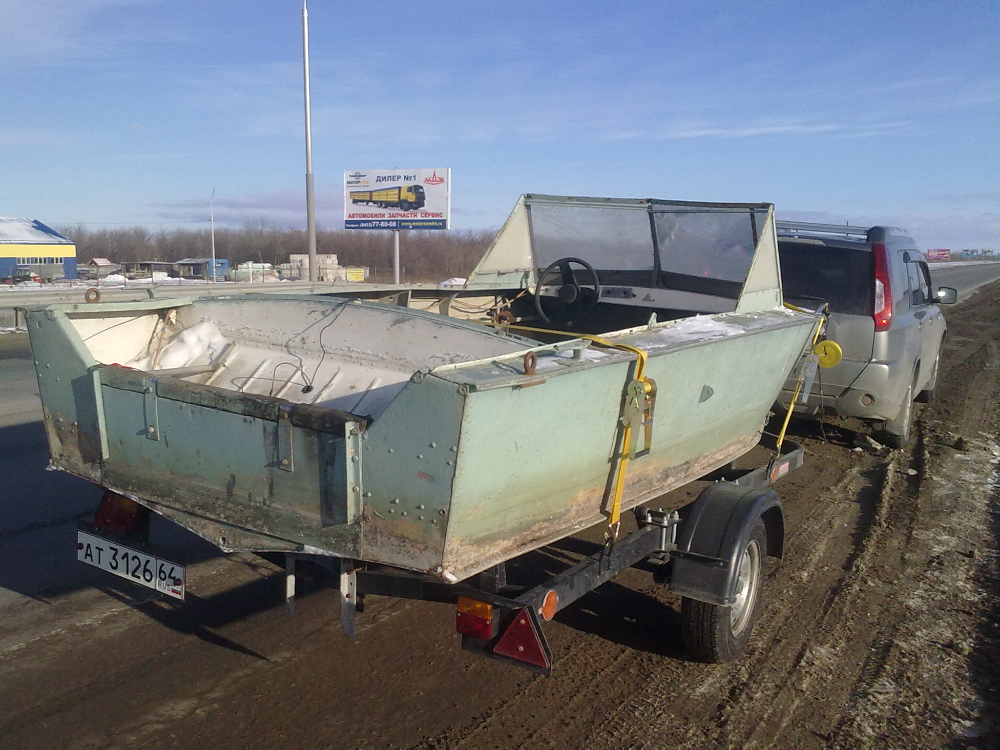

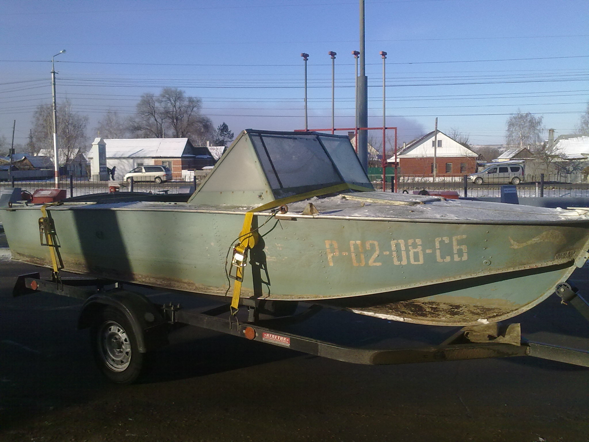

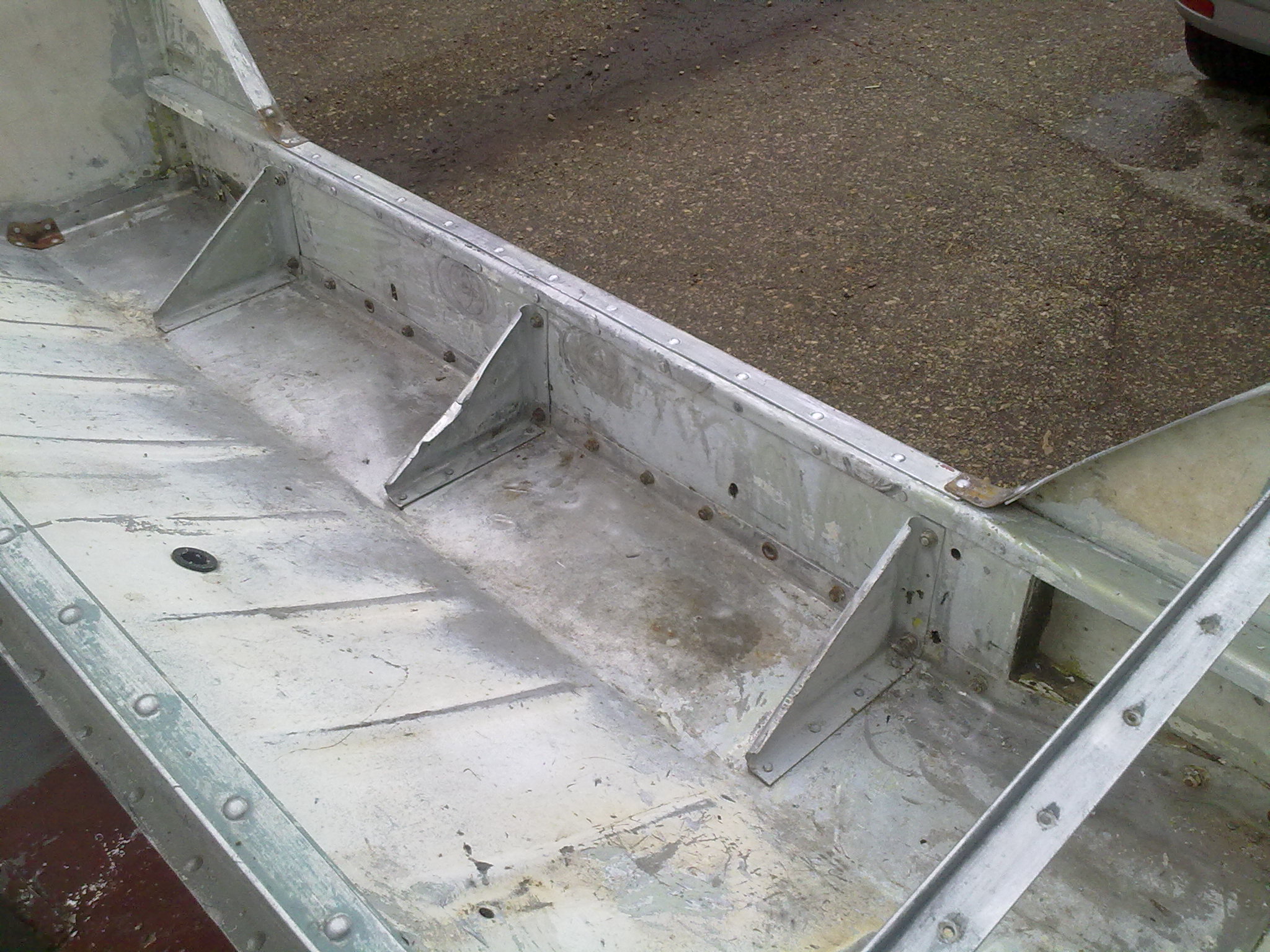

Решил создать свою тему, дабы не флудить в других. Сделал себе подарок под новый год, приобрел корпус Прогресса 4 1976 года постройки. Зиму так и простоял в гараже на прицепе, по мелочам занимался пока не ударили морозы: убрал стекло, привальник, утки, детально с фонариком пролез все уголки.
Ну во общем первые фото (зимние).

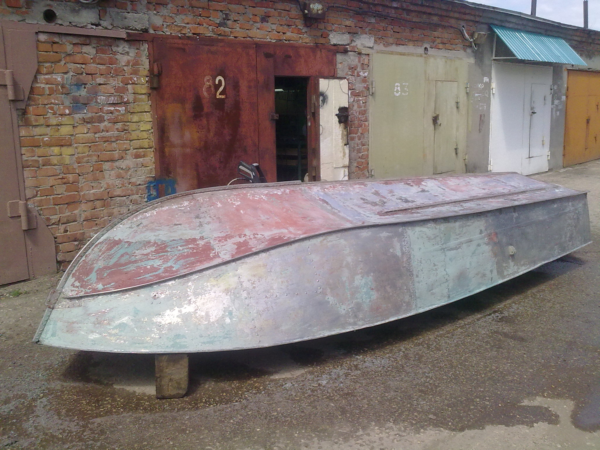

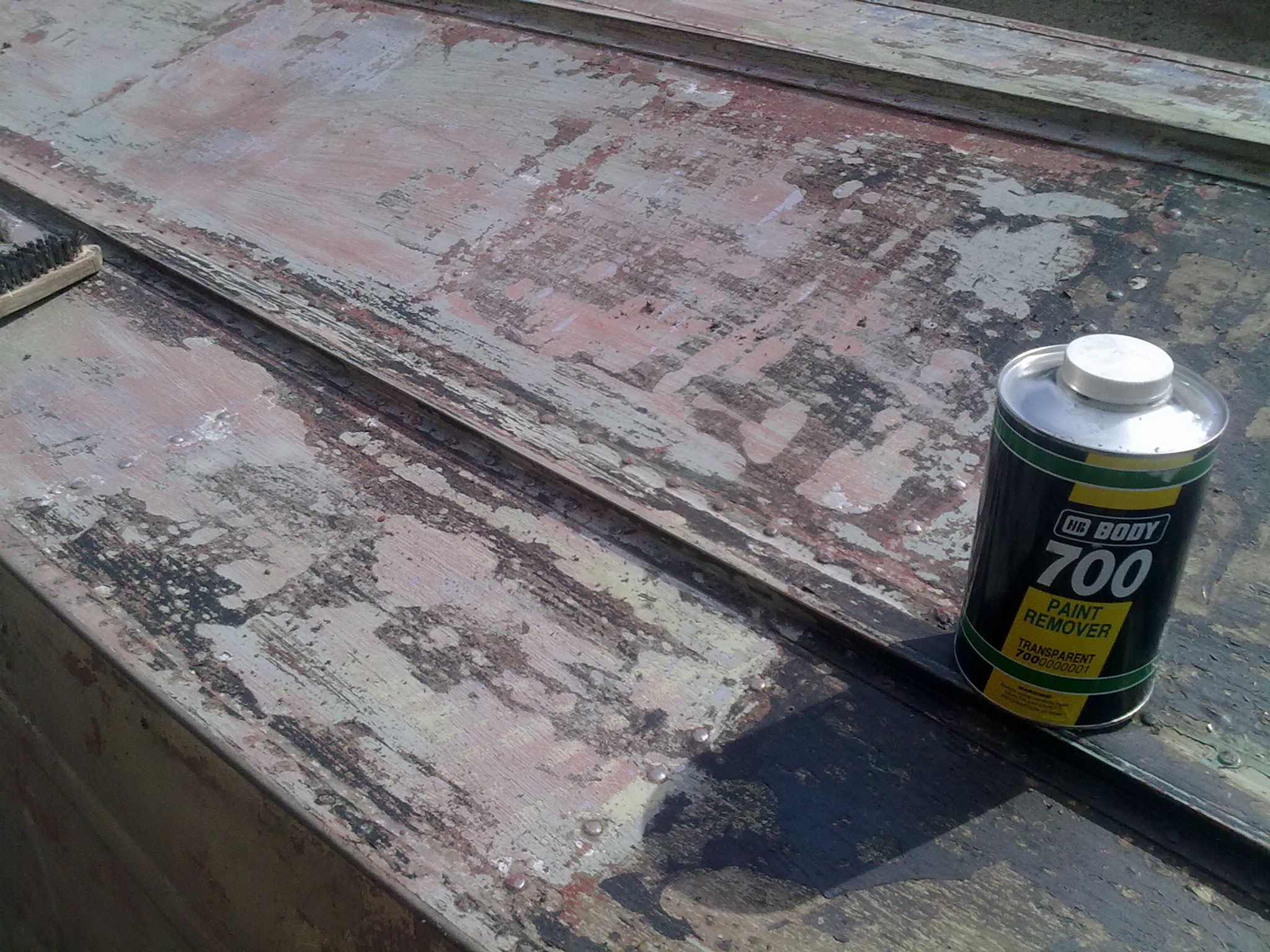

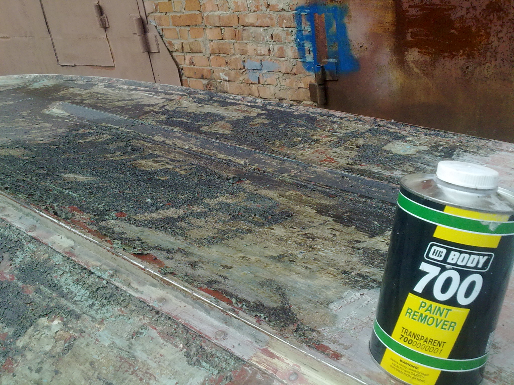

Пришла весна и понеслось. Купил смывку Боди 700 за 700р :mad:

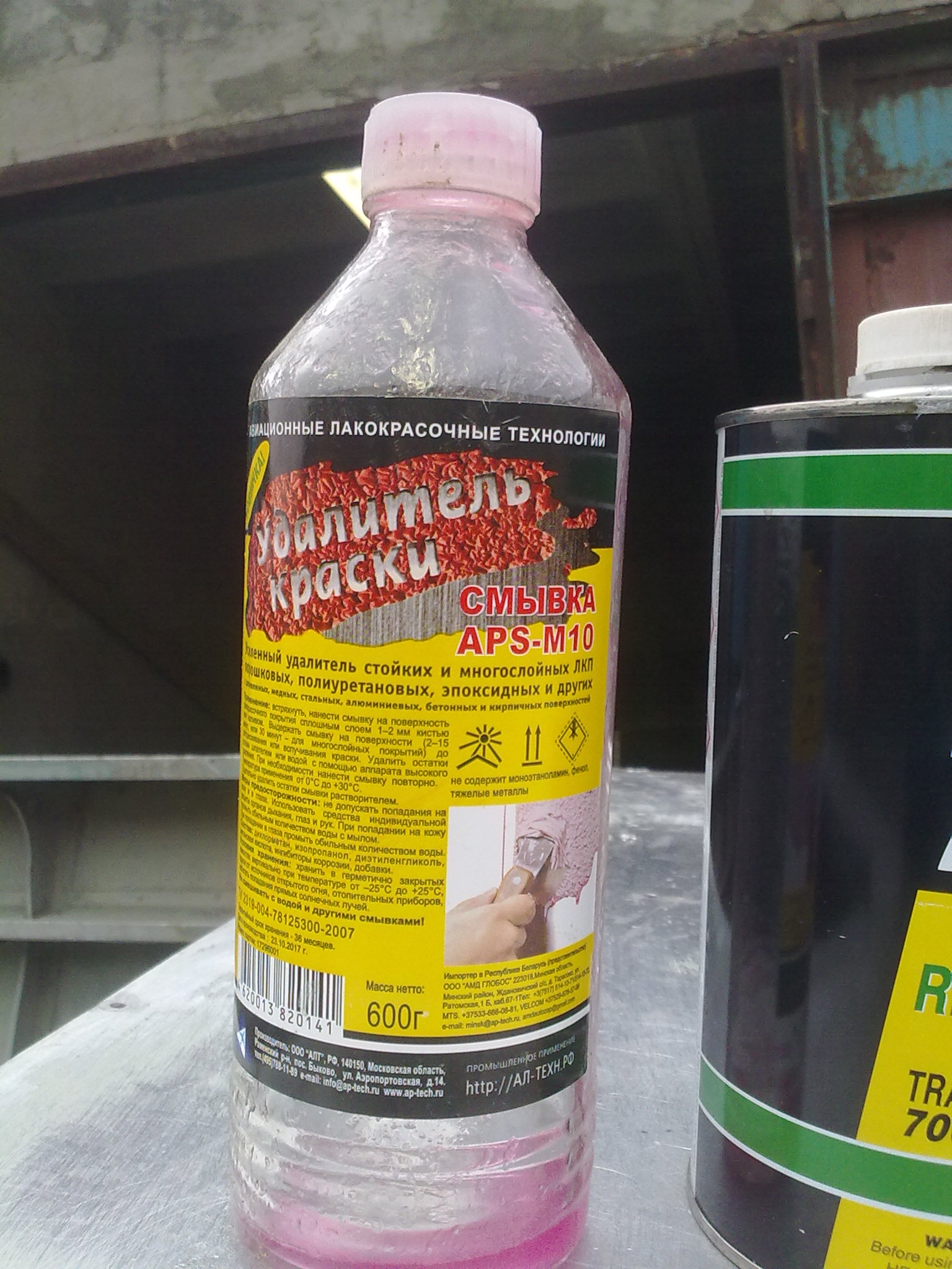

Подумал что то дороговато обходится, проехался по хозяйственным магазинам и нашел то что надо!
Фото четырех смывок в порядке эффективности.
Последняя вообще не смывает!
28 259
2 880
Которая на первом месте, сколько стоит?

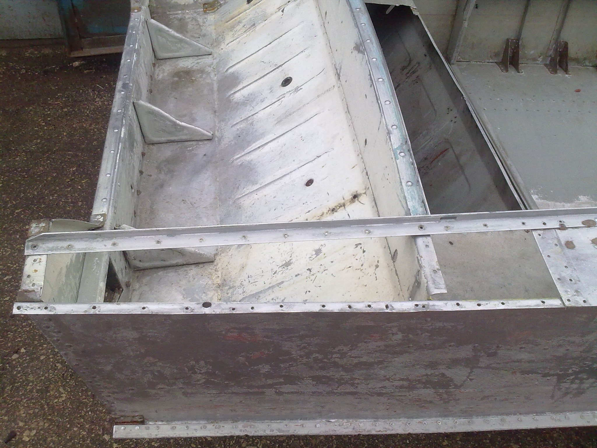

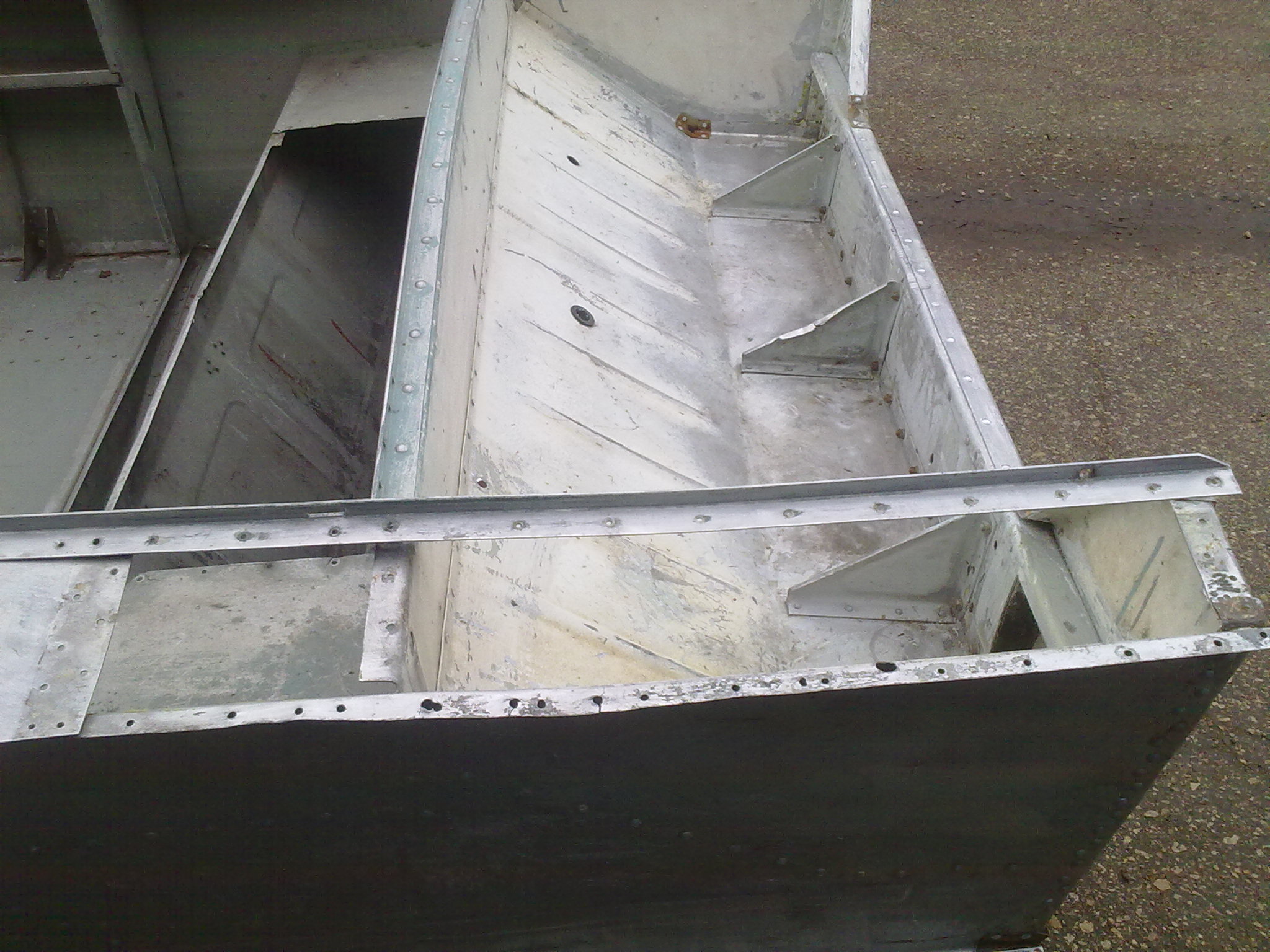

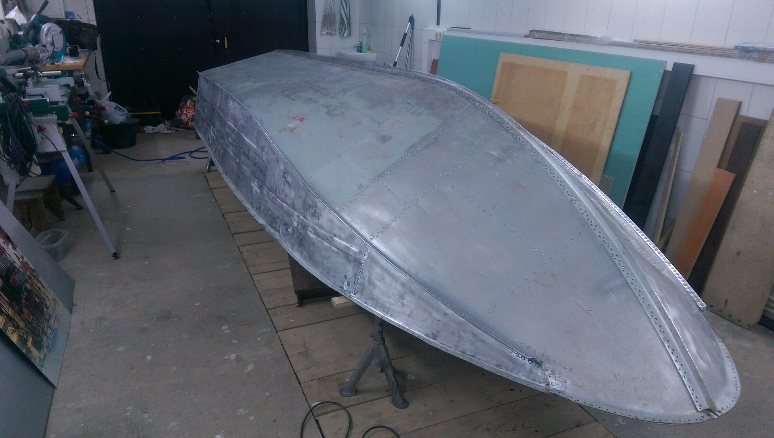

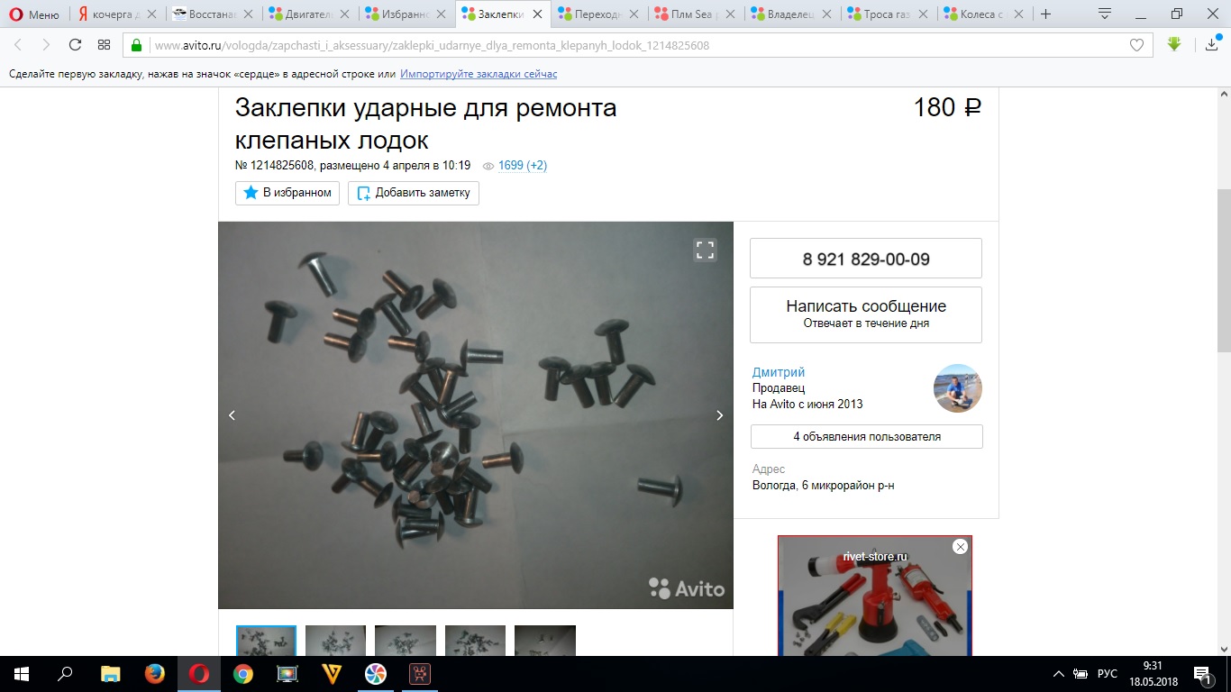

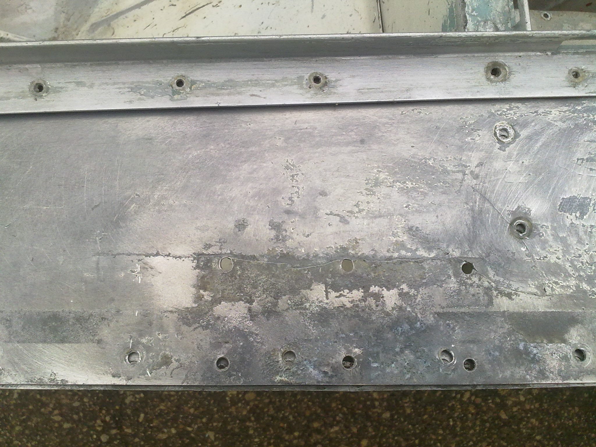

Удалил "окорочка"с донора установлю новые части, уже вырезал и просверлил по месту, закуплены клепки на Авито с Вологды 4*14.

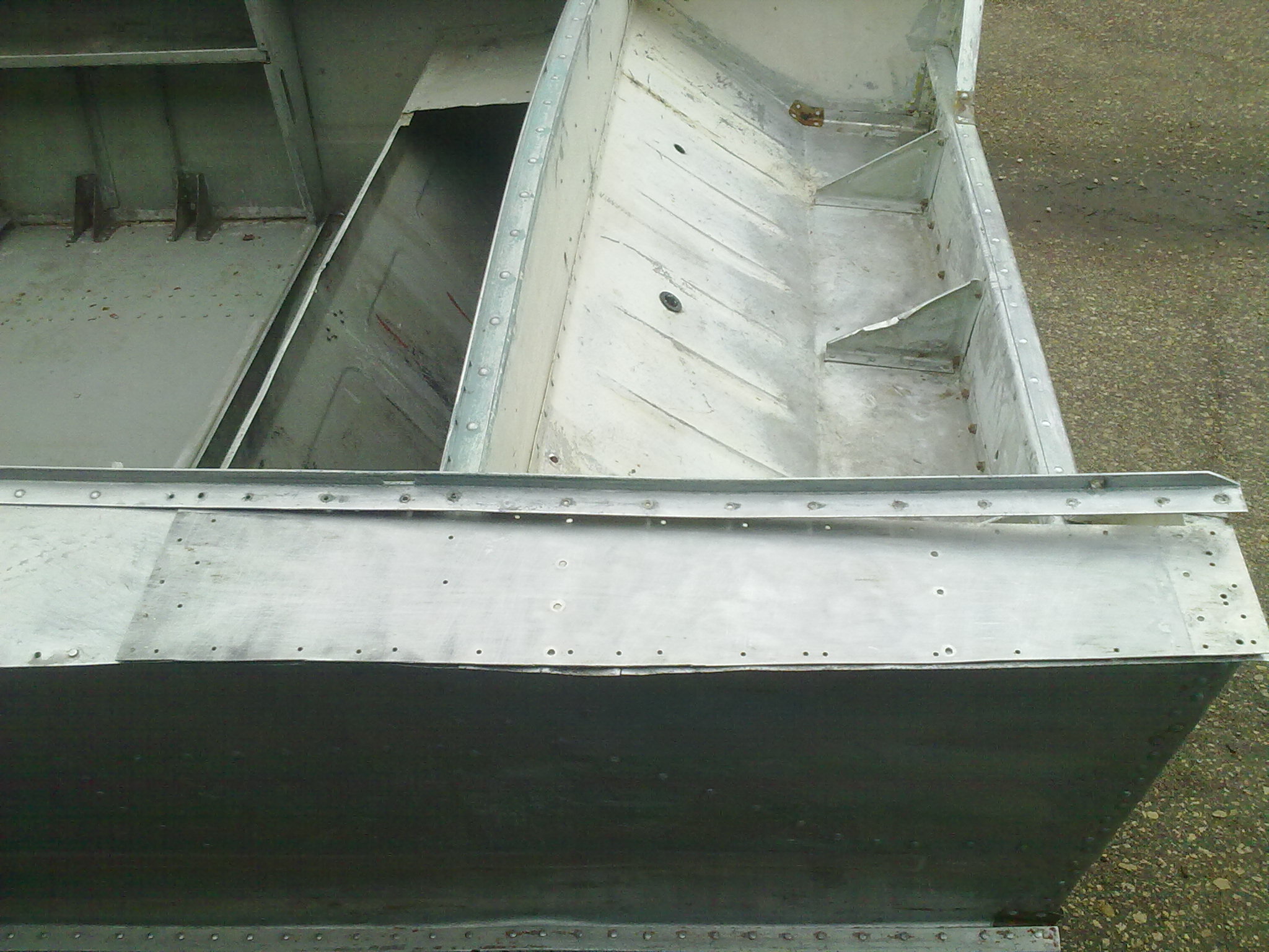

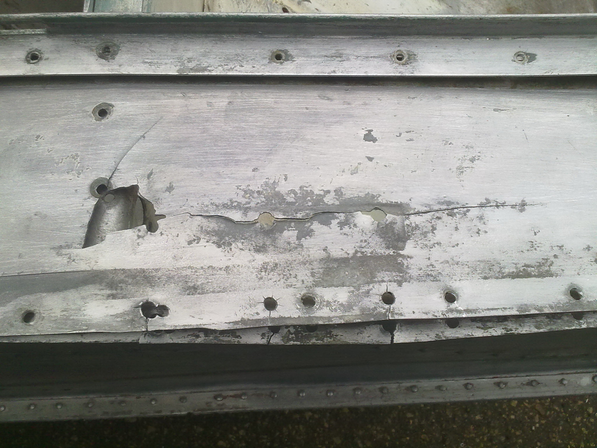

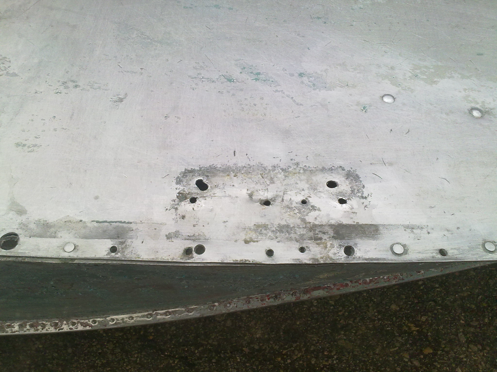

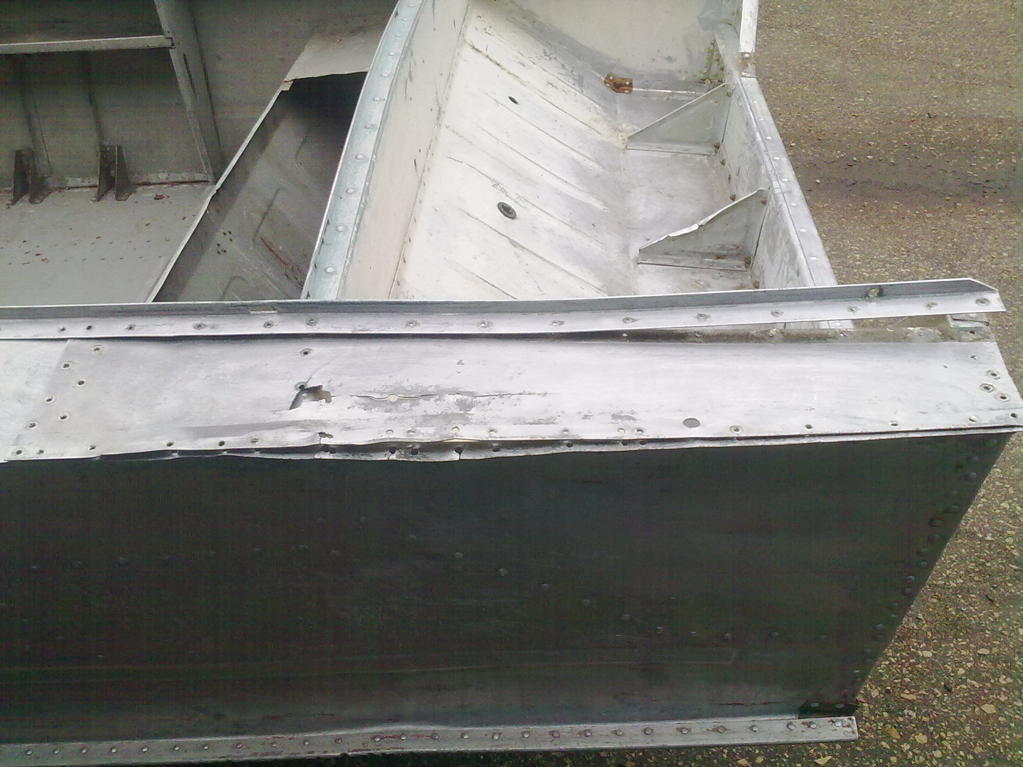

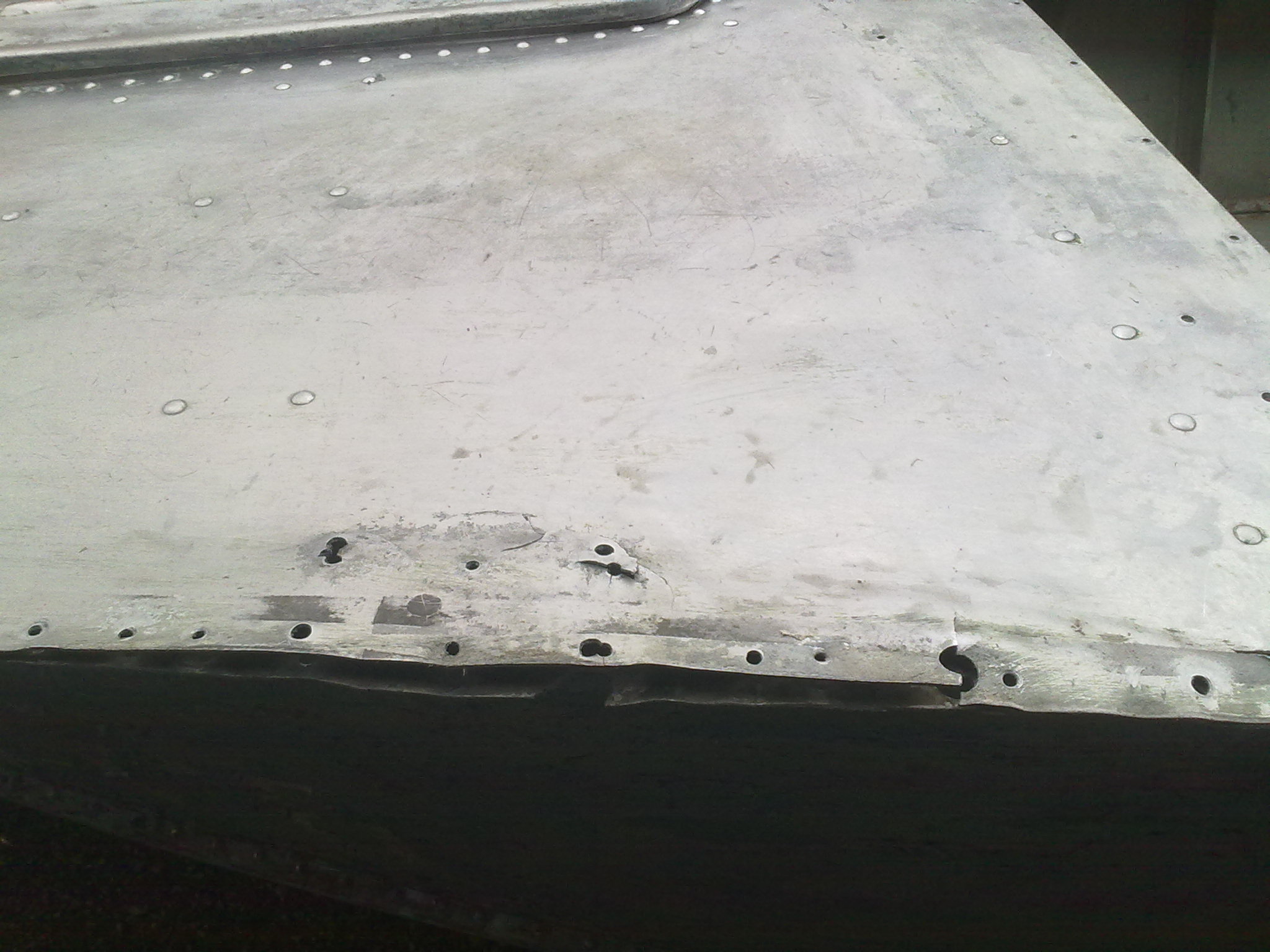

Вот так выглядит планширь в местах передних швартовых уток (были из черняги)
28 259
2 880
Саш, блин, не хочу, хотя знаю! Все знаю! Грабли будут очень больнючие!
Тогда я просто увязну в переделке!
Понимаю, на воду хотца!
Тогда корму переделывай к следущему сезону. Не жди пушного зверька.
28 259
2 880
Всё зачищай тщательно!
Я бы после зачистки прошёлся бы средством "цинкарь", себе на прогрессе так делал.

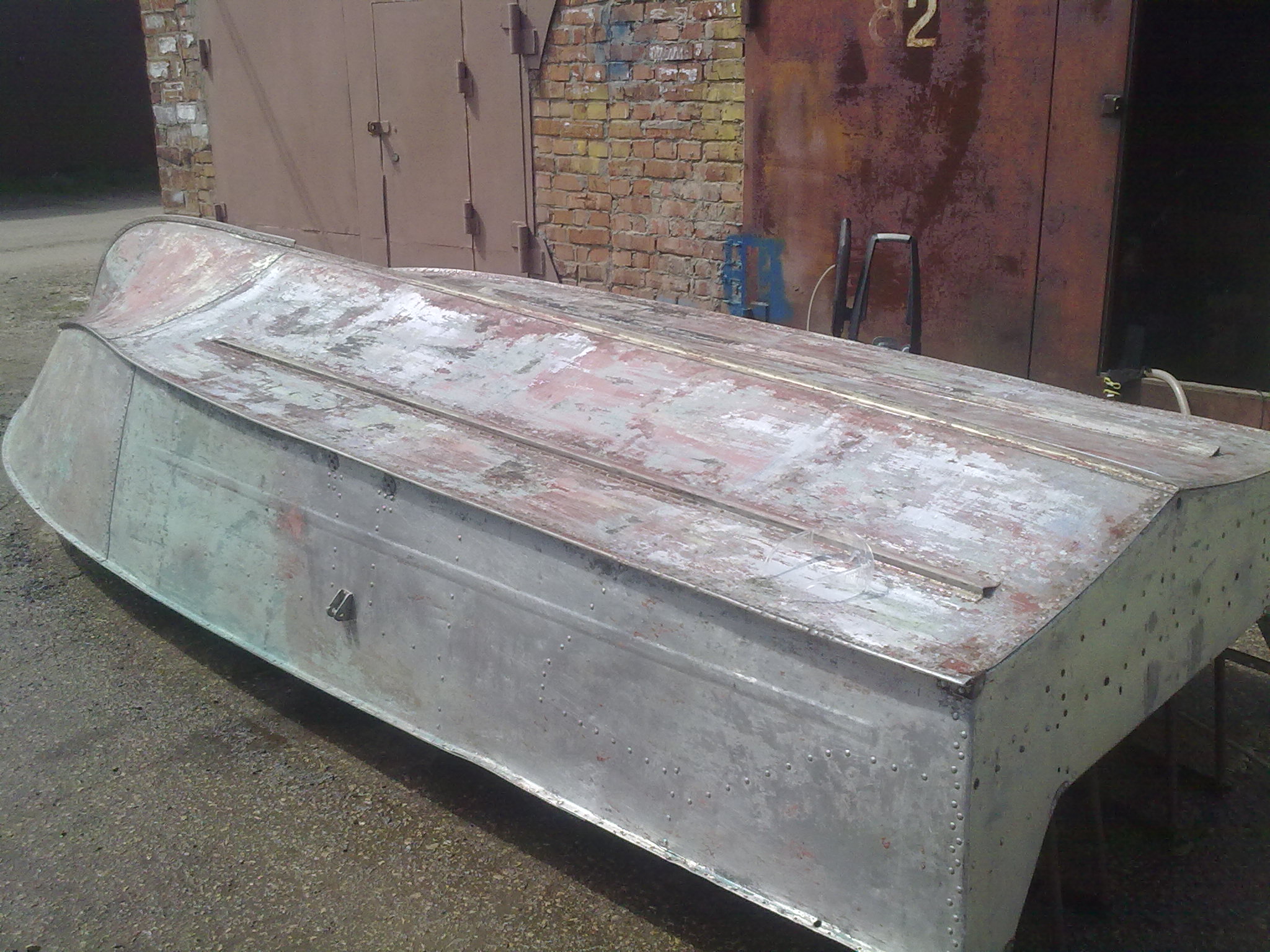

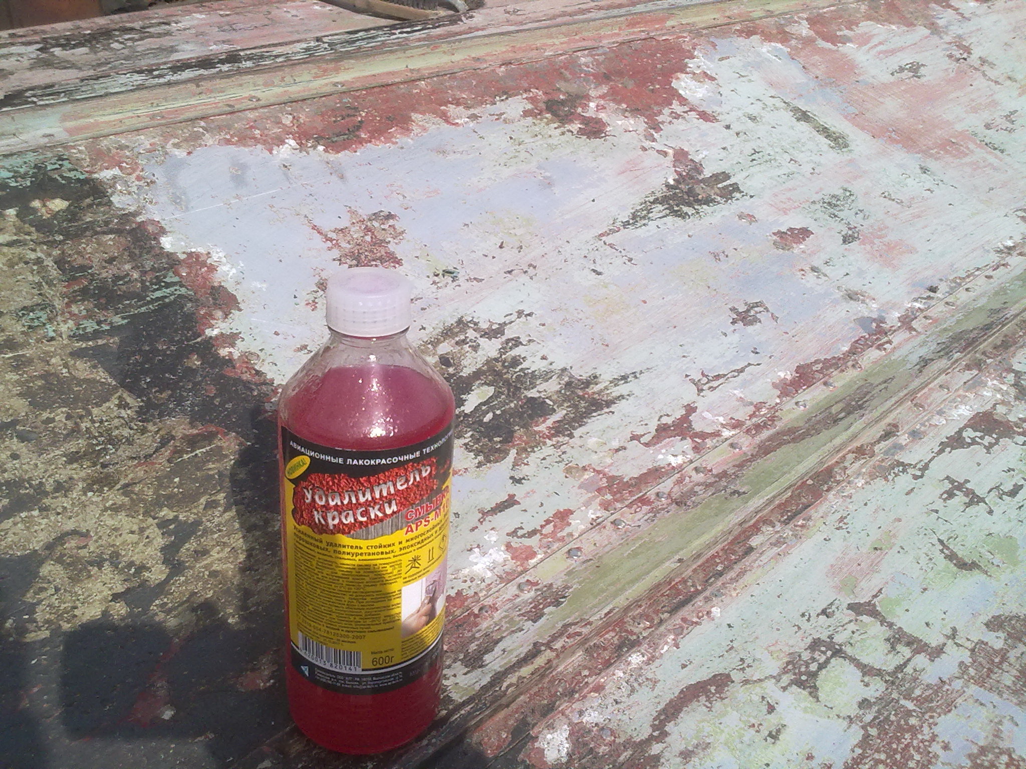

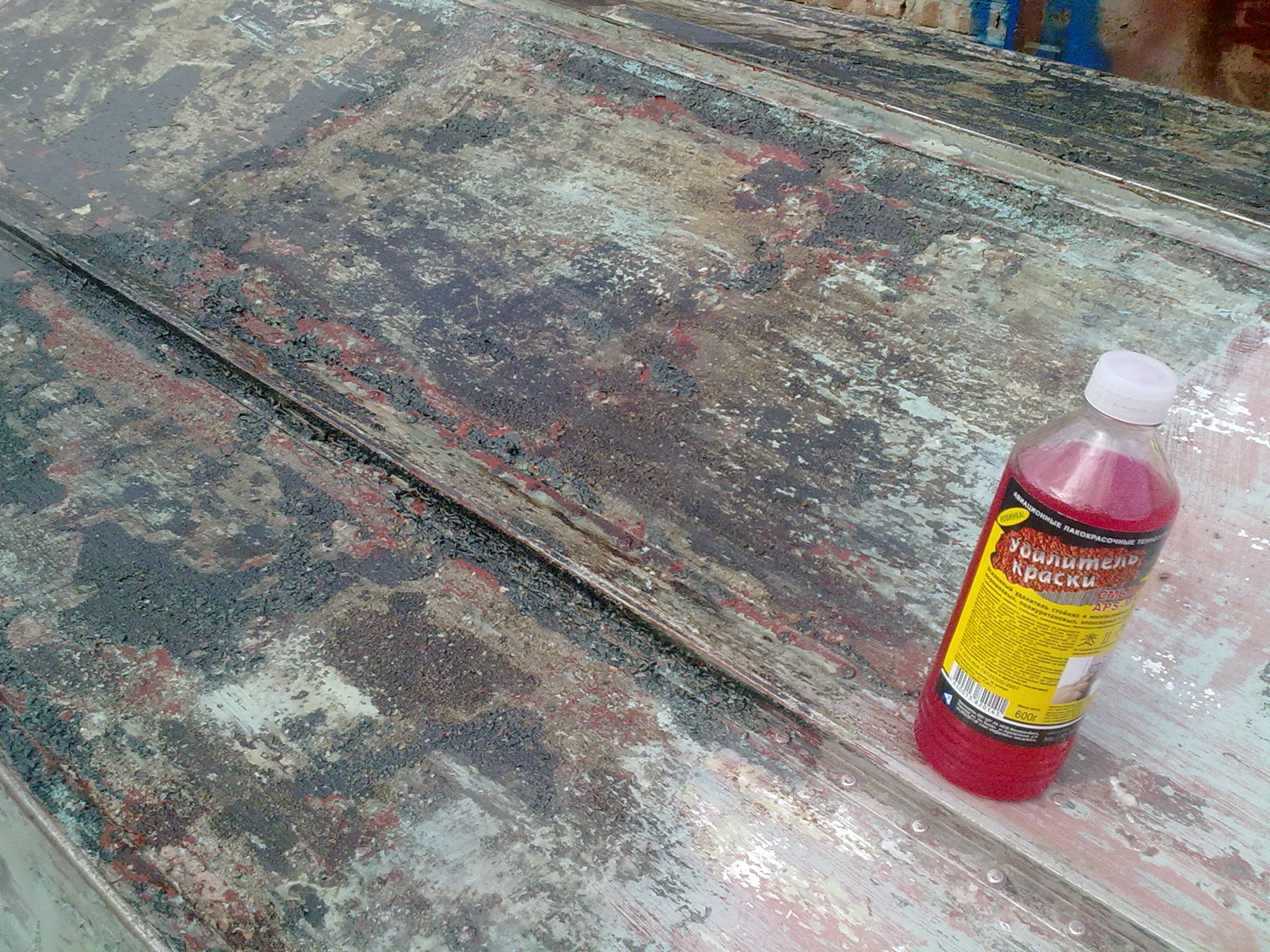

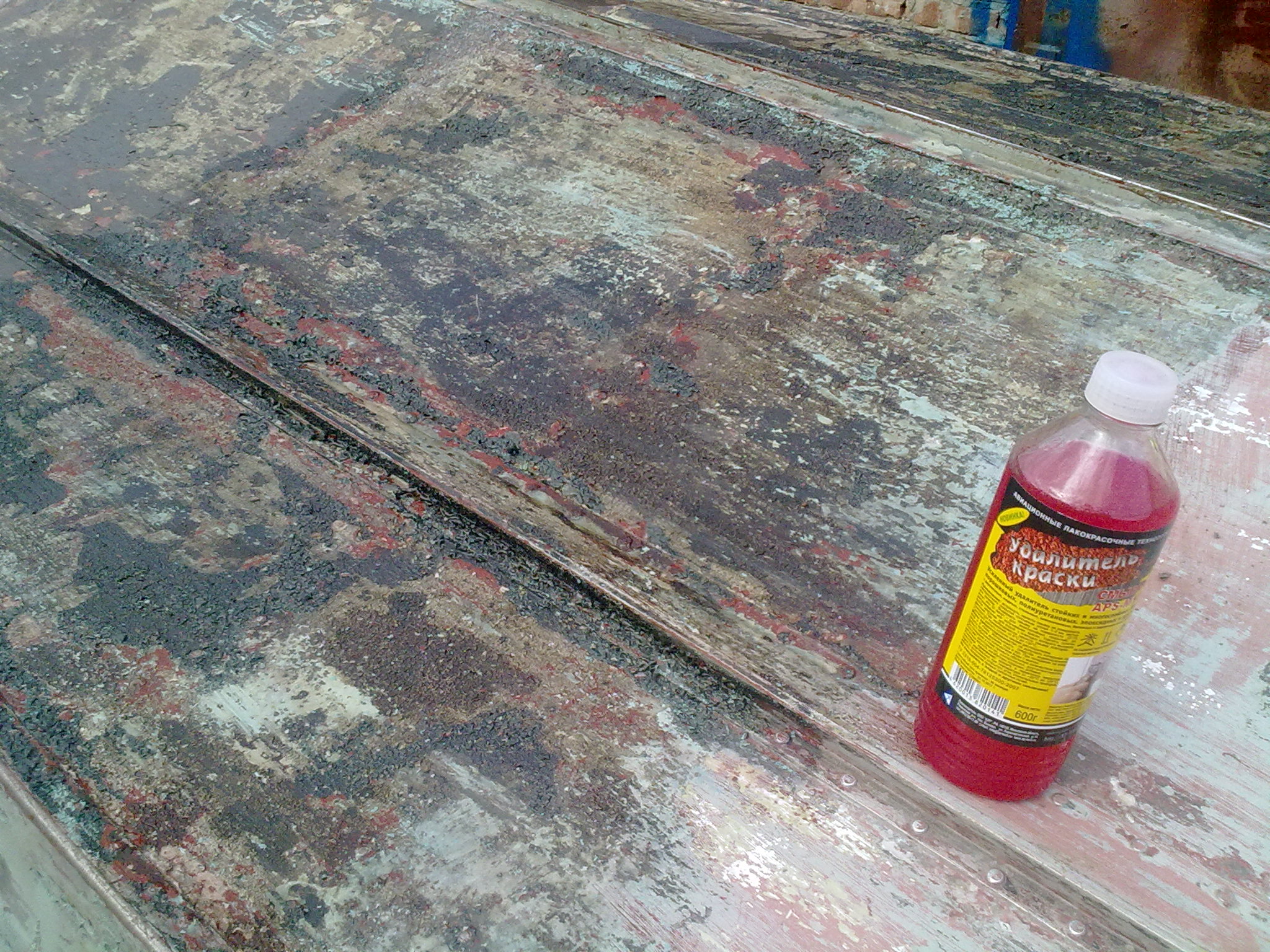

В понедельник приехала смывка 190 рублей за 600 мл
Красная гуще, накладывается более толсто и снимает по толще слой.

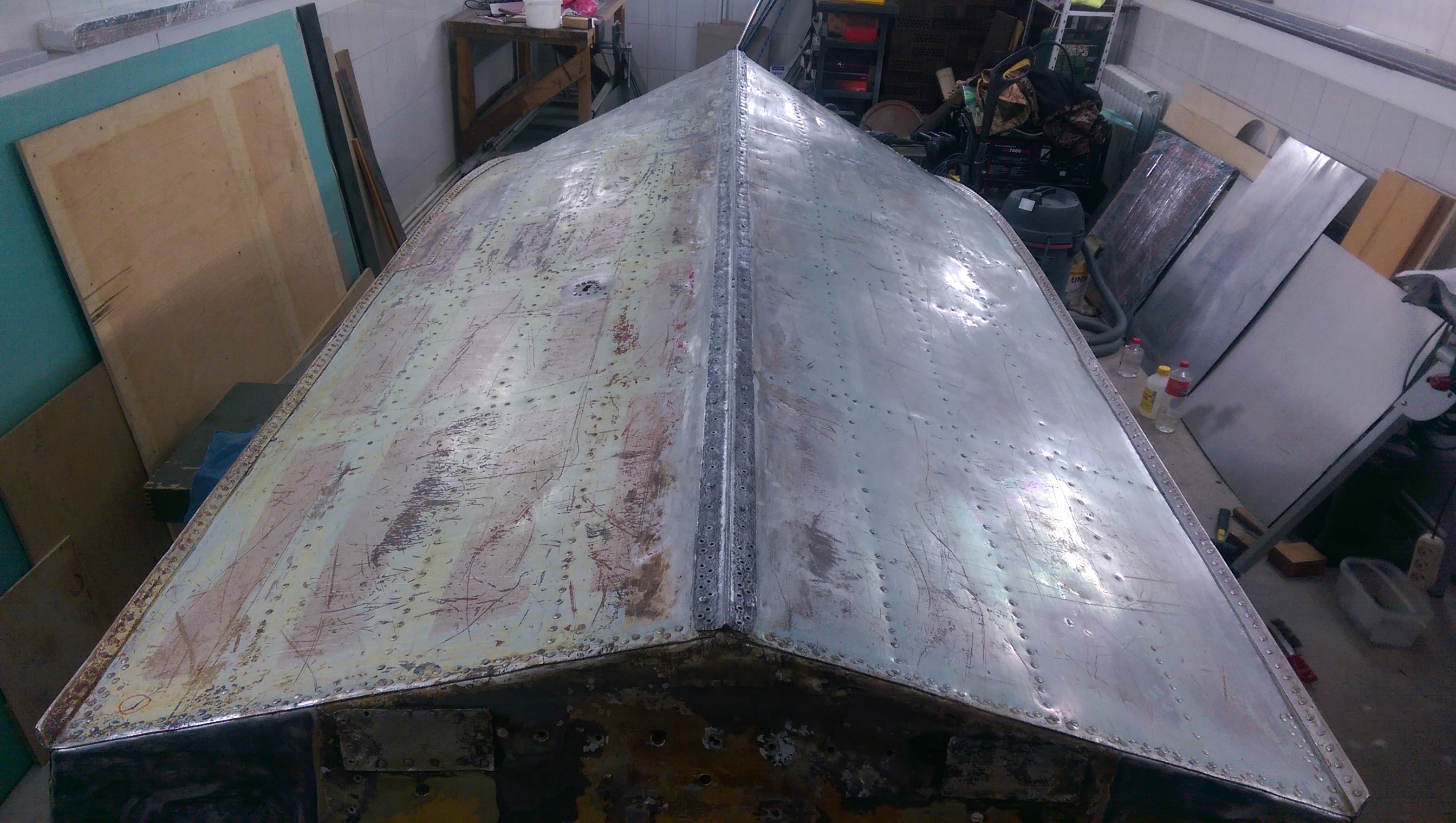

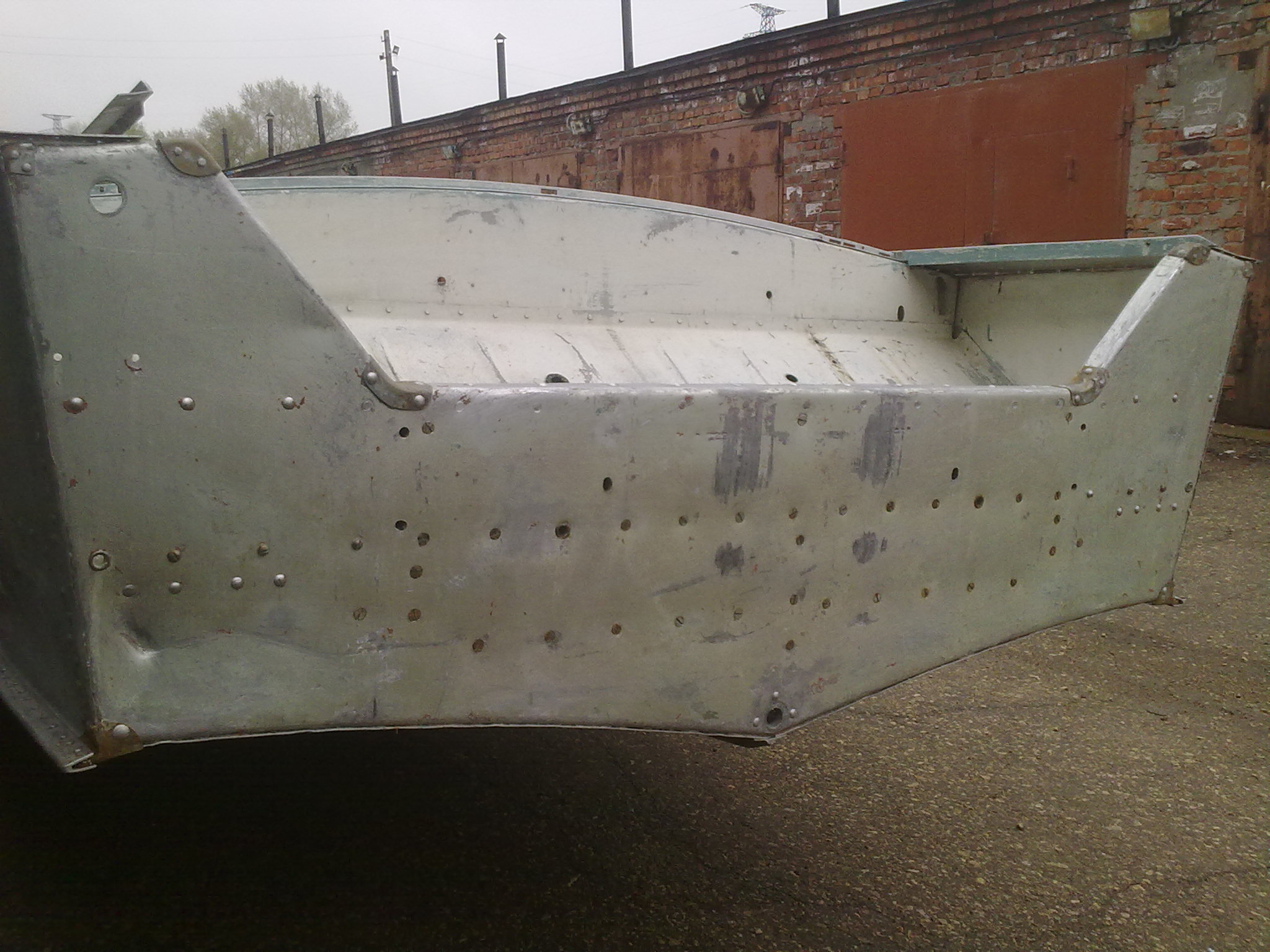

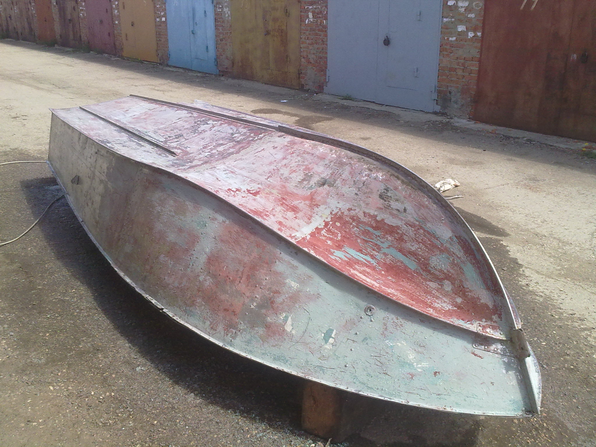

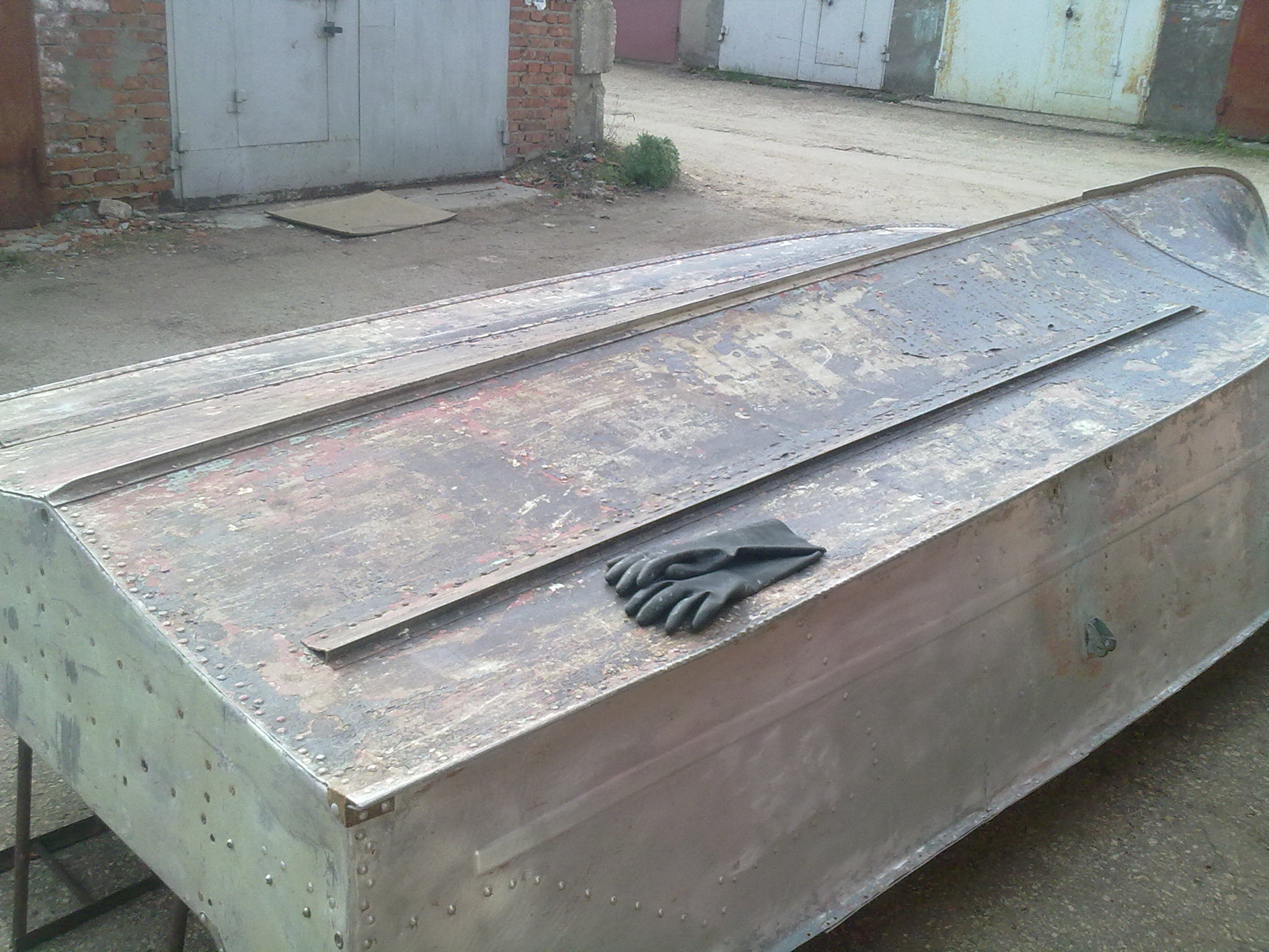

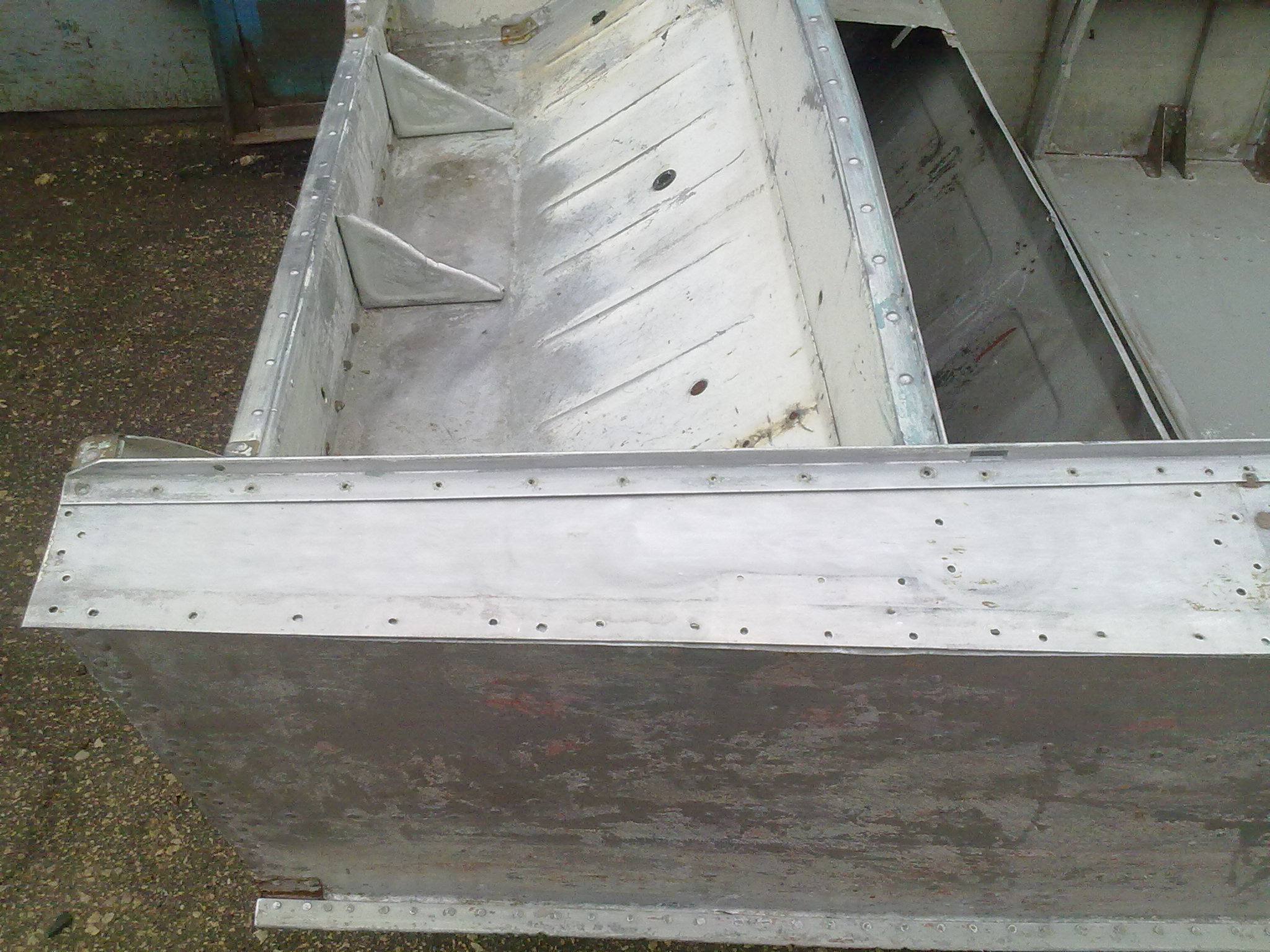

Насчитал 5 слоев:
кислотник заводской
эпоксидник
хв
какая то не понятная красная
и сверу похож мл зеленая
В таком виде истрачено 2 боди по 1 л, 7 красной по 0,6 л
Палуба вся чистая, транец чистый, борта до половины чистые, дно надо проходить еще пару раз.
Очень тяжело снимать эпоксидник - снимается в пол слоя (иногда и в 3 захода)

Насчитал 5 слоев:
кислотник заводской
эпоксидник
хв
Заводской грунт замывай кистью растворителем 646 или р4. У разных поставщиков они разные и работают по-разному. То что растворилось, вытирай ветошью. Площадь обработки не более 1 кв. Метра. Это намного эффективнее смывки по грунту.
