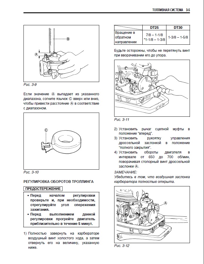

Вот эта регулировка. Меня смущает пункт 2) что приходится на включенной передаче регулировать. Поможет ли эта самая регулировка для стабильного холостого хода?
11 800
5 294
Пункт4 стопроный винт дросельной заслонки(А)

Вот отрывок из мануала (он есть на этом сайте):
"Регулировка скорости холо-
стого хода
Обороты холостого хода выставлены на
предприятии-изготовителе, чтобы обеспе-
чить ровную и стабильную работу. При
необходимости настройки используйте
следующие процедуры:
1. Прогрейте двигатель около 5 ми-
нут.
2. Поверните винт регулировки холо-
стого хода по часовой стрелки для
увеличения оборотов и против –
для уменьшения оборотов."
про передачу не сказано, да и логически же можно додумать, какой же это холостой ход, если передача включена? там уже карбюратор на других режимах работает.
а ничего что холостой ход (по инструкции "in gear") регулируется на передаче?
я думаю, что на ходу регулируется именно "обороты троллинга", то есть режима работы на малом ходу (рыбалка троллингом). Отсюда и название, надо полагать.

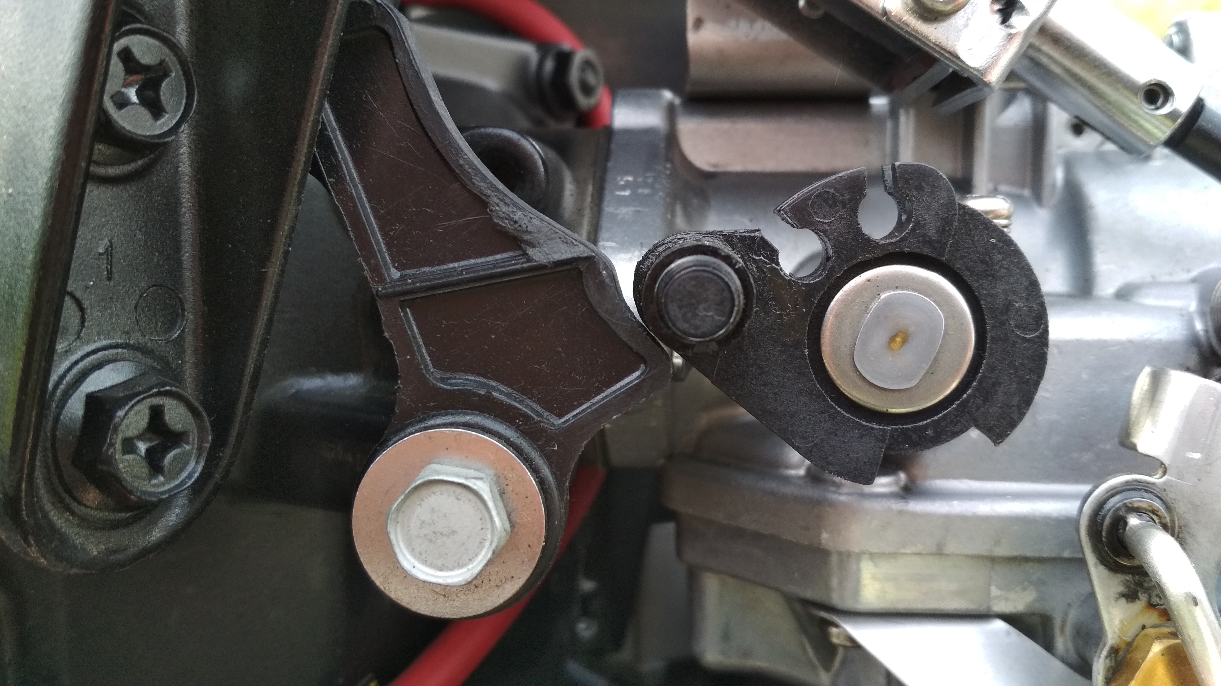

Я, возможно, нашел проблему. Заметил, что между рычагом идущим на дроссель карба и рычагом идущим к дистанционке, есть зазор. Наверно, когда отпускаю рычаг на дистанционке и включаю передачу, дроссель не успевает открыться, поэтому захлебывается карб. Или там должен быть зазор? Может кто у себя посмотреть?
11 800
5 294
Зазор должен быть 1-1,5мм.
