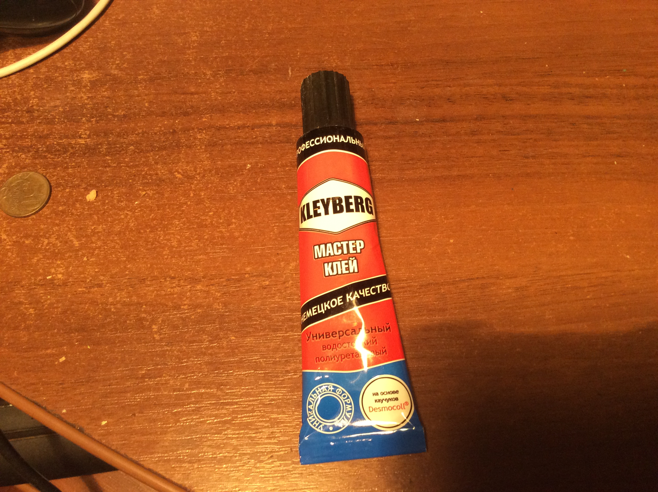

+++ Юра ! Иду другим путем .. Покупаю на сезон свежий тюбик клея "Клейберг " и вожу в цилиндрике заводского ремкомплекта вместе с тканью и пр. Друзьям и знакомым на рыбалке на Оби клеил и не раз . Прикатывал бутылкой с горяченной водой-- термоактивация вполне .. А дома фен в руку -- нагрев и снятие латочки .. Потом САР-306 + 2-3 % Кендора . Термоактивация феном и вуаля .. Все ОК .
