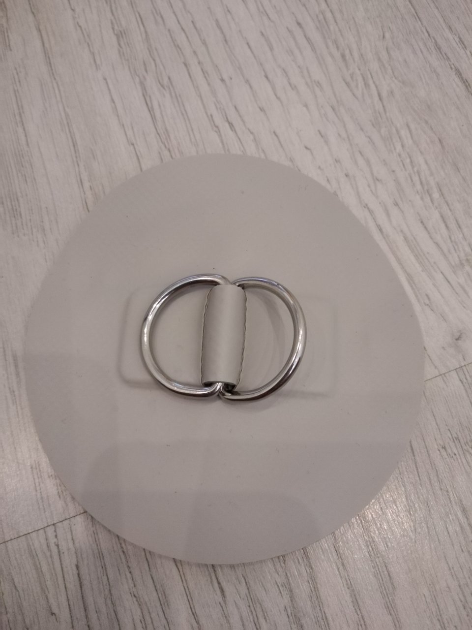

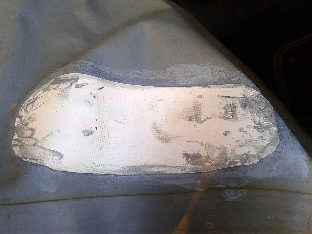

Подскажите, пожалуйста, решил убрать заплатку (в том году была приклеена) и на её место поставить фурнитуру (круглый кусок ткани пвх с кольцом). Функционировать по назначению фурнитура данная не будет, исключительно для эстетики. ВОПРОС. Необходимо ли счищать клей от старой заплатки со шкуры лодки? Чем счистить? Можно ли растворителем 646 или обезжиривателем? Заплатка в верхней части баллона.

С большим трудом счистил старый клей в подобной ситуации — грел феном и счищал... ацетоны и растворители как то не очень получалось счищать. Думаю что лучше счистить — чем тоньше слой клея тем крепче соединение...

да, старался не перегревать. Лишь бы от ацетона не испортился пвх.
А у меня на ацетон особой реакции то пвх и не было... весь клей в основном феном и снял в итоге..

Умные люди говорят, что если что то работает надежно - не надо туда лезть и что то улучшать или украшать. Если эта заплатка хорошо держит - не испытывай судьбу. Оставь. Тем более, что кольца использовать не собираешься.
Наверно это правда, но случайно часто попадавшая взору заплатка портила мне настроение))

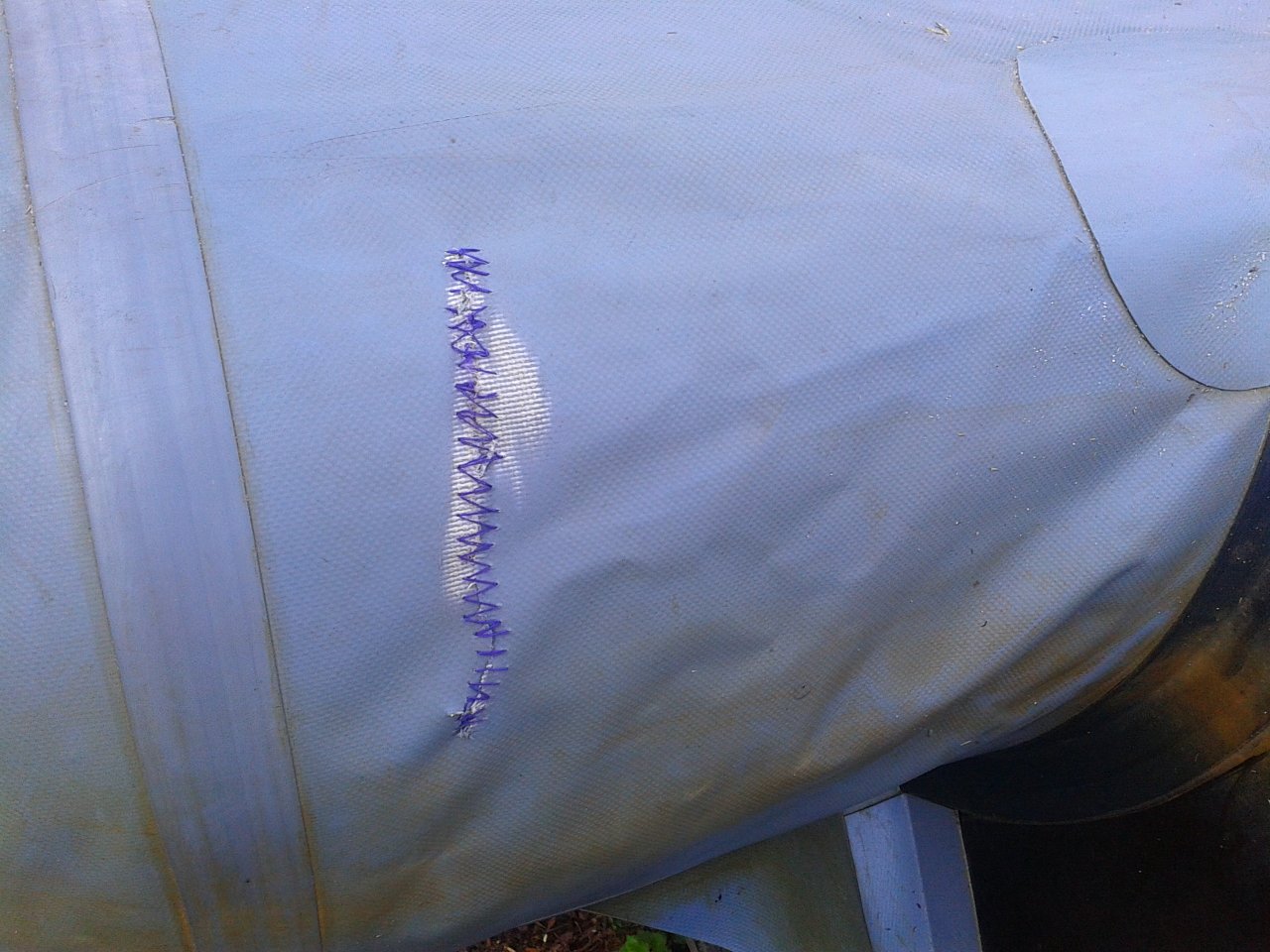

Всем привет. Пришла беда откуда не ждали, а точней по собственному недогляду, которого я конечно не ожидал, за 6 лет пользования лодкой такого не было ни разу.
0*)
Не прикрутил мотор, на один винт подтянул немного и все, только поехал, сразу поворот реки и мотор вывернуло, винтом прорубило баллон, см 10 дыра.
Была жидкая латка с собой и нитки с иголкой, зашил, залил, держит, на латку прилепил заплату и скотчем обычным обмотал, на три оборота скотча хватило, правда скотч потом сполз наполовину, но заплата уже прилипла и неплохо. Отрыбачил три дня нормально, на полном давлении баллона.
Надо переклеить на нормальный клей заплату, какой клей в 2020году актуален?
