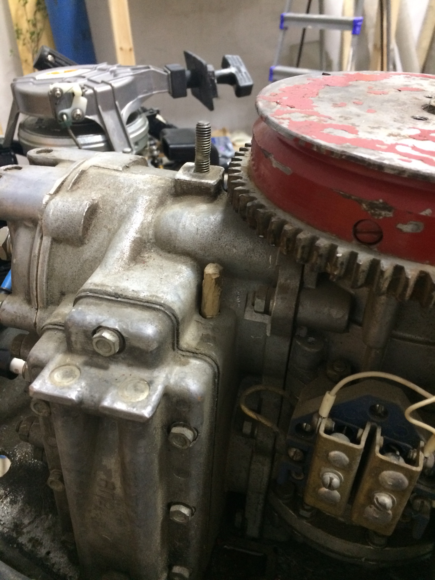

Брал в слепую из другого города, свежий, год не известен но по виду в хорошем состоянии. Со стартером, зажигание мб 22м, не заводится, чихает, стреляет в карбюратор. Что за деревянная заглушка на моторе?

По ходу контрольку для воды мастырили. Может провода свечные перепутаны? Если на этой колодке расключены, то левый-низ, правый-верх должен быть. Вот по цвету не помню, там синий и зелёный, а какой куда, забыл.

Катушка одна, на сколько я понимаю провода без разницы

Поздравляю с приобретение, думаю все норм будет. Вобщем незнаю ваш опыт с вихрями, и состояние вашего мотора по этому начну по этапно, а там смотрите.
1. Стреляет значит ранние зажигание. Ещё бывает после ремонта такая хрень, пока детали не претрутся. По зажиганию, выставить как расказано по ссылке Да, и мб-22м нет у вихрей.
С праводами вв верно сказали, для мб-22 нет разницы какой куда, хотя я делаю верхний к верхнему, нижний к нижниму цилиндру.
2.Тот чепик это вместо заводской заглушки, видно потекла, вот и забили.
3. Венец может стать причиной посаженных магнитов, непереживайте это лечится. Ну если они сядут то с искрой беда будет, а он у вас чихает, значит жить будит.
4. Зазор в свечах си-12, А-11...17 равен 0.6мм. На запуск конечно не сильно влияет, а на холостой очень сказывается.
5. Перед запуском, накачав карб, качнуть немного в хайло с груши, только не сильно, иначи залить раз плюнуть. Можно конечно как положено подсосам воспользыватся, но лично я не любитель этого тросика. Я им только мотор глушу когда мотор с лодки снимаю.
Ну все, успехов вам в запуске.
Да, искра должна быть синяя.

Посмотри маховик на шпонке ровно стоит бывает её срезает чихает и не заводится
Вы правы сегодня снял маховик и по началу даже растерялся не увидев шпонку, потом провернул коленвал за винт гребной и нашёл её, поехал в город за шпонкой

Кое как нашел в нашем "славном" городе шпонку, все завелось теперь осталось на воде опробовать. Всем спасибо за помощь.

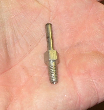

Контрольку всё же лучше вывести. У меня так:
Ввинчен простой штуцер, вроде как от восьмого карбюратора. ввинчен как раз в канал, откуда идёт сброс воды в дейдвуд, т.е. где заводская контролька.

У меня она в том же месте и так же штуцер, только за корпус он не выходит, выходит виниловая трубка, заводская не заглушена, после сезона нормальный поток был, а вот после бочки заметил что поток стал слабее, на малых оборотах вообще пар идет, поиском нашел что может из-за бочки крыльчатку маслом ипортить, вот и думаю на неё, хотя надеюсь что на реке пойдет нормально вода, а если не пойдет, то уже на берегу поменяю крыльчатку.
