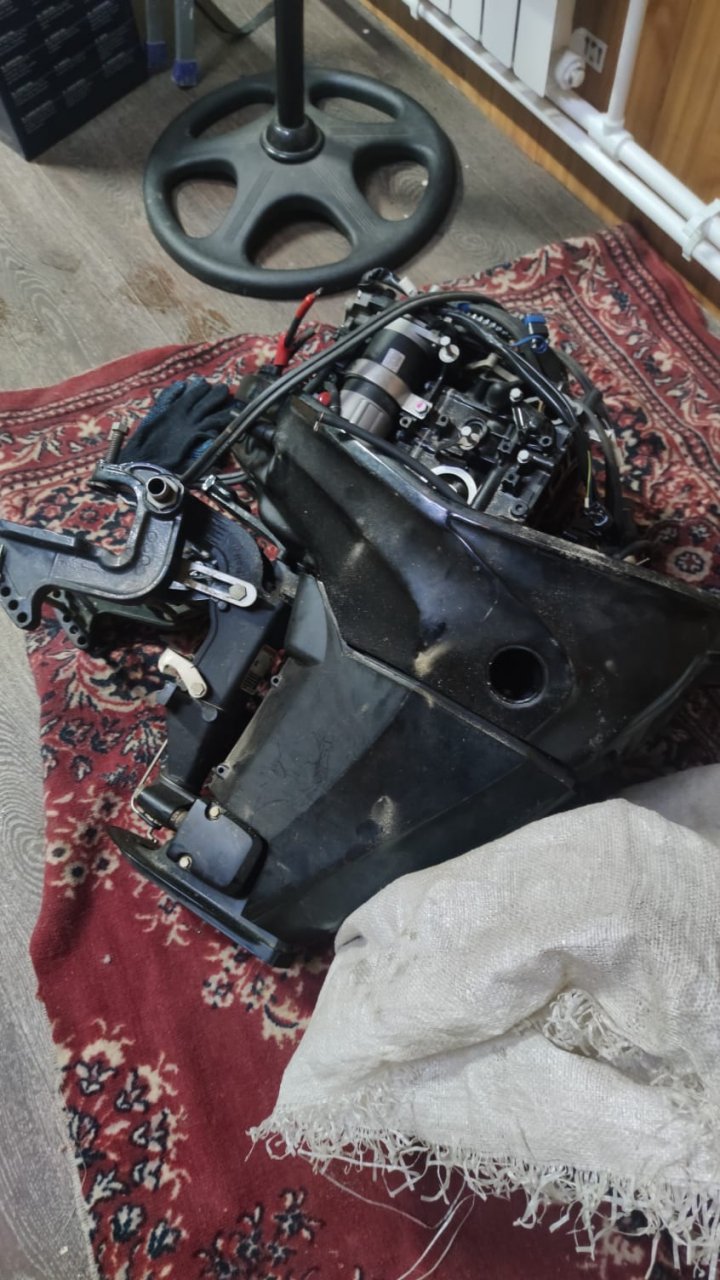

Ребята подскажите по датчику положения дроссельной заслонки где его брать или чем можно заменить. И кто-то пробывал заливать масло Купер говорят продлевает жизнь двигателя.???
через неделю будет в разборе меркурий 25 эфи(японец аналог тохатсу)
