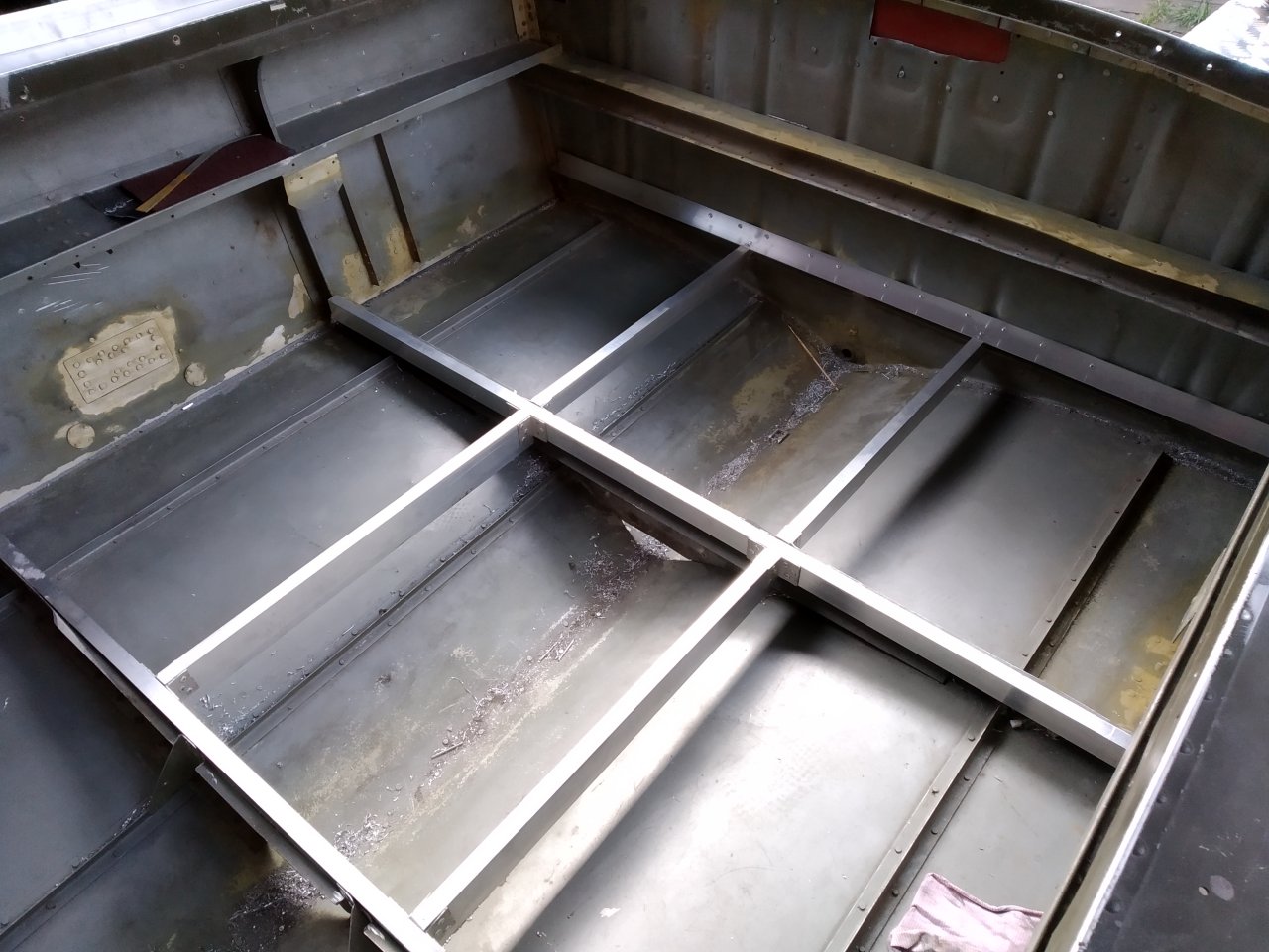

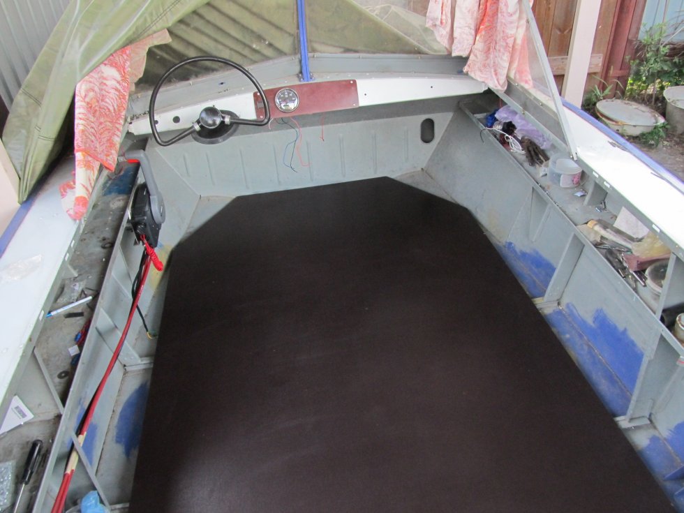

Здравствуйте ! Прошу совета, кто как делал!!!
Хочу на Прогресс 2м , цельным листом ламинированой фанеры положить пол. Ширина пола в лодке получилась у меня : 1300мм, длина 2400мм . Стандартный лист : 2440 * 1220 ,борта получатся под углом к полу на 80мм по двум бортам . Жалко!! Или искать другие стандарты листов ,например: 3000 * 1500мм.

Хочу на Прогресс 2м , цельным листом ламинированой фанеры положить пол. Ширина пола в лодке получилась у меня : 1300мм, длина 2400мм . Стандартный лист : 2440 * 1220 ,борта получатся под углом к полу на 80мм по двум бортам . Жалко!! Или искать другие стандарты листов ,например: 3000 * 1500мм.Посмотреть вложение 161838

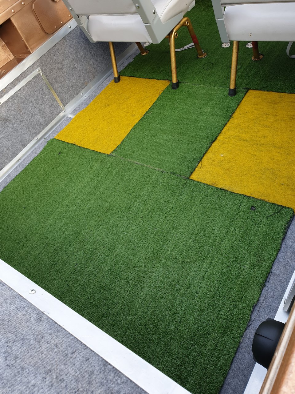

А с двух проблема? У меня с двух наклеел ковралин, посередине алюминевою хрень

Здравствуйте.В конструкции каркаса не хватает уголка по периметру.Он нужен для опоры "полов" у борта.
Спасибо за совет, уголки будут. , с примеркой стандартного листа интересовался по ширине 1220мм , а у меня в лодке 1300 мм . Если сдвинуть бортовые уголки на 40 мм с каждой стороны , то жалко места и так мало. Половинить лист нехотелось бы пока ! как вариант купить лист 3000мм на 1500мм , было бы хорошо! Но пока их нет в наличии. Хочу в середине сделать дополнительные лючки по совету на "любителя" от "Oleg_samara".

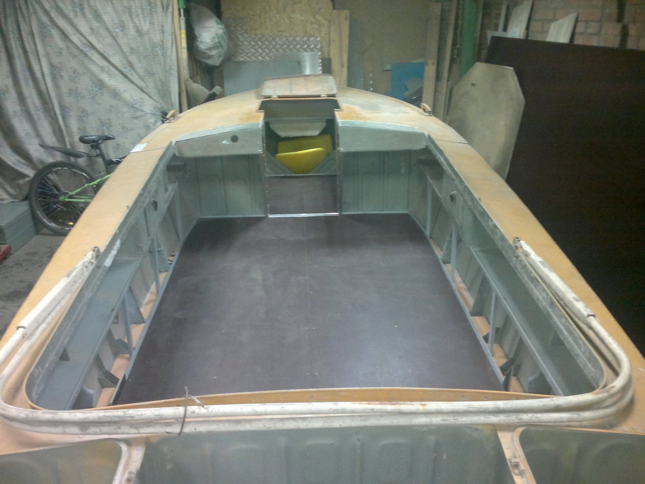

Может есть у кого-то информация, а лучше фото ) Где в Прогресс-2М должны находиться стандартные, заводские - блоки плавучести ? С носом там понятно всё ) а вот где дальше ?
Лёшик
08.01.2014
2 414
347
Киев
вихрь30,20 Ямаха-2
За задней сидухой вертикально и под ней.Под планширем с двух бортов от задней переборки вперёд.Вроде бы ничего не забыл.

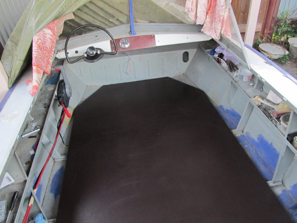

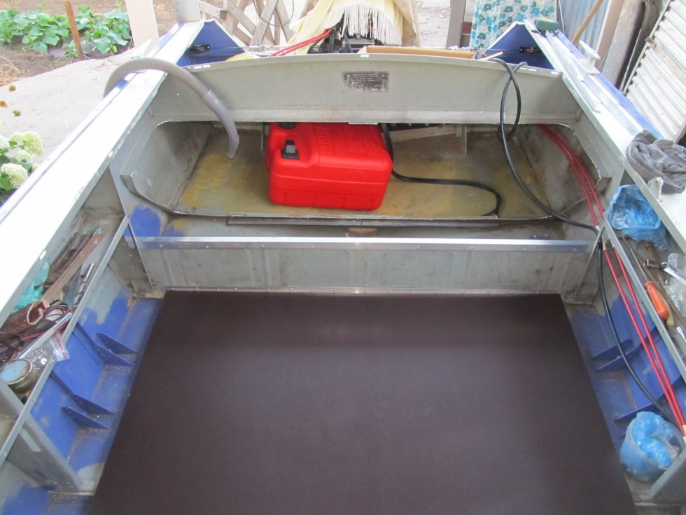

Себе на Прогрес 4, я положил цельный лист, без всяких запилов, а по бокам небольшие огрызки.
Так как выполнять фигурные запилы на легких маленьких частях, значительно проще.
Теперь при желании, открутив саморезы, этот большой лист можно снять, получив доступ под пайолы.
Вид с кормы на нос.
Вид с носа на корму.
Боковушек на этих фото пока нет.
Вид с кормы на нос.

Нет!
Поднимать будет сложнее, потому, что фигурные вырезы будут цепляться за шпангоуты.
А когда края ровные, пайол можно приподнять с любой стороны.
У меня еще установлены врезные гайки изнутри, к которым крепятся передние сиденья нержавеющими барашками.
За них пайол и поднимается.
Шуруповертом, саморезы выкручиваются очень быстро.
А если накосячил, с выпиливанием маленьких узеньких кусочков, то и хер с ними, взял и выпилил новенькие, они же маленькие.
Накосячить с вырезом большого ровного куска - практически невозможно.
Впрочем, хозяин-барин, можешь применить свой вариант.

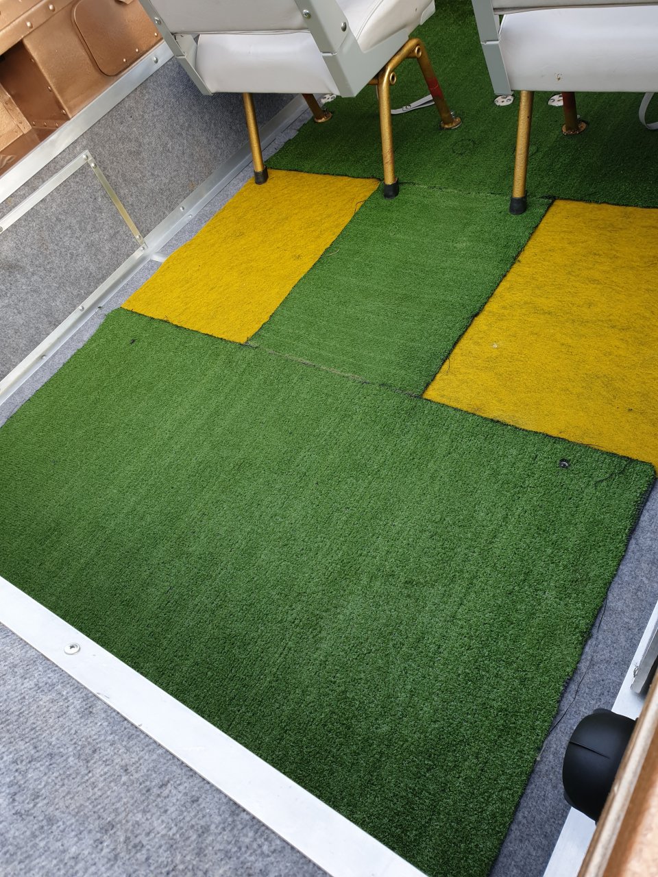

А если ковралином обклеевать ,знаете как уёбещно будут смотрется кусочки
А, зачем же делать столь дебильное действие.
Покрытие на пол нужно класть целым куском.
Сейчас такие есть, типа короткий и очень прочный ворс, на резинопластиковой основе.
Такие, типа коврики, на проходных кладут, зимой и осенью, что бы грязь дальше не тащить.
Вот, надо или такое, или светостойкий линолеум.

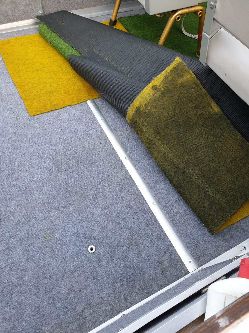

Цельный кусок легко вытаскивается и вытряхивается.
Хотя, пока у меня просто фанера ФСФ шершавой стороной вверх...
