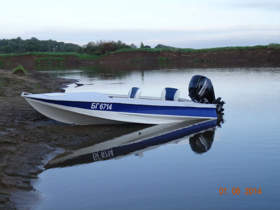

.......То есть, на гидроциклы.
Не только, на пример Неман 1 куда там лепить стандарт номер?
Окраска борта лодки с полосами тёмного и светлого цвета и как быть?
Вот куда "новый" номер здесь вписать можно:
Имхо обсуждаемо это всё с ГИМС, есть пункт в правилах, значит можно его применять, вменяемые люди там в большинстве работают, надо пробовать договариваться.
З.Ы. Красивая Обяшка не моя с инета фото, владельцу респект! :drinks:

с заходом на крыло

с учетом требования, что середина номера должна быть на четверть длины лодки от форштевня, конкретно тут надо подбирать цвет, одинаково контрастный как на синем, так и на белом фоне.

жёлтый, чёрный, зелёный, красный и тд и тп.

Именно так, размер высоты в 150 мм не вписывается в ширину полосы и часть номера ещё "заползёт на буль = криво встанет-)
Вот и представь как это будет выглядеть, на пример жёлтый номер по новым правилам на этой Обяшке,..... жуть-)
И ещё что то мне подсказывает, что номера на фото уже не 150 мм высотой.

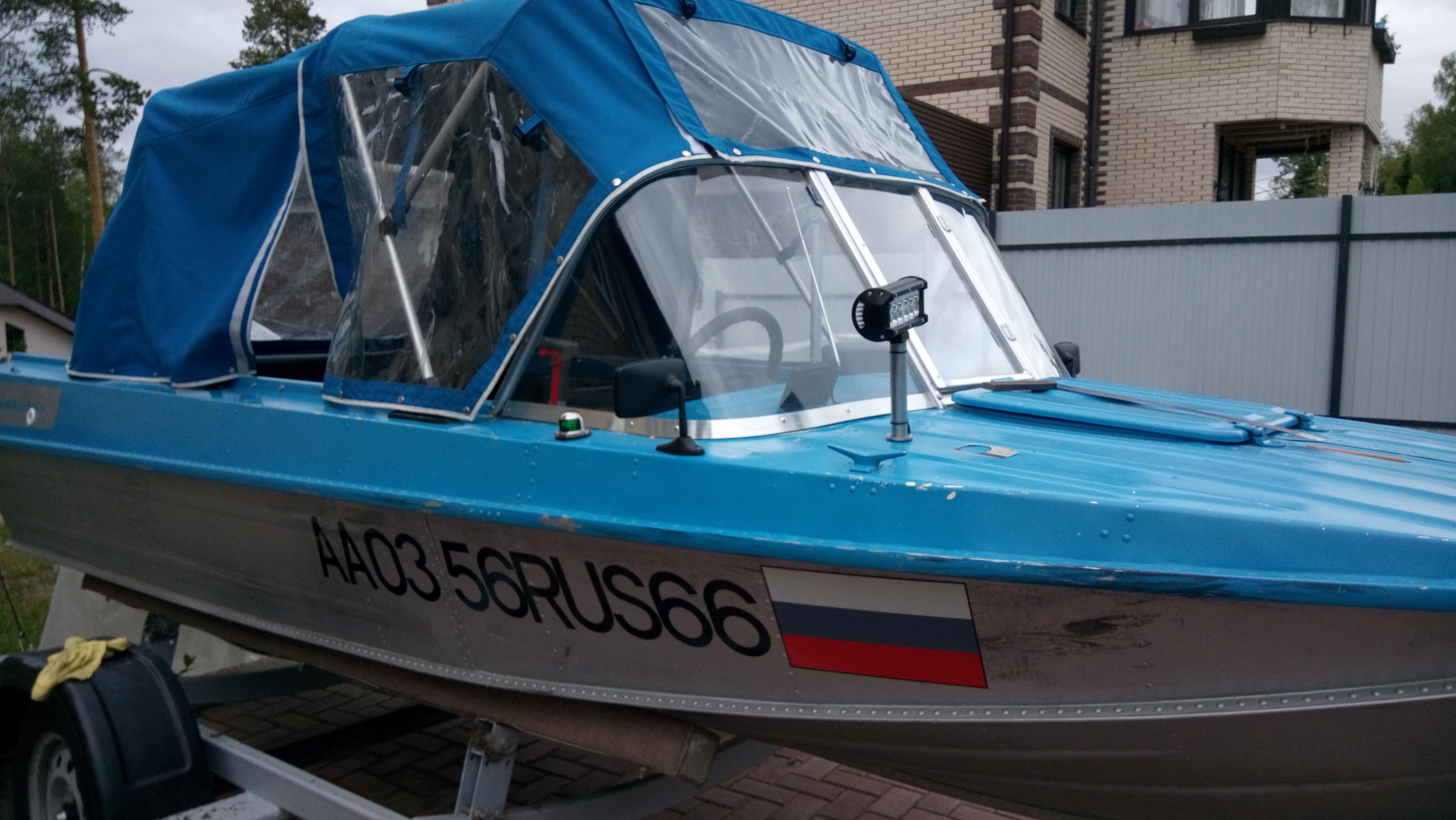

Вот наклеили номера..вначале набрызгали мыльной водой, потом воду выдавили карточкой, а потом феном просушили. Пришлось заклепки все обходить.

ЗБС,сколько денег отдал за пару?

1 500 за пару, пообещали что надолго хватит, посмотрим.
