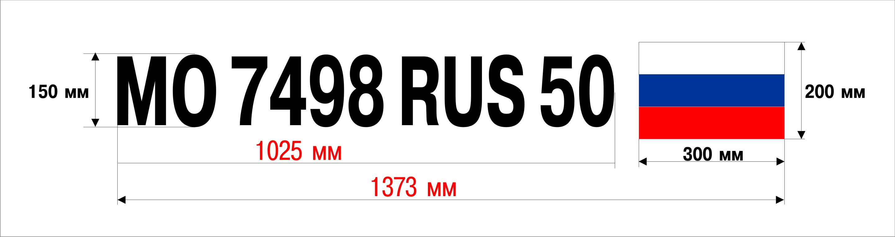

В прошлом году стали выдавать судовой нового образца и новые номера.
Если номер такого типа Р 11-11 ХХ то флаг клеить не нужно.
Если номер нового образца вот такой
АВ 1234 RUS 64 то флаг необходим.

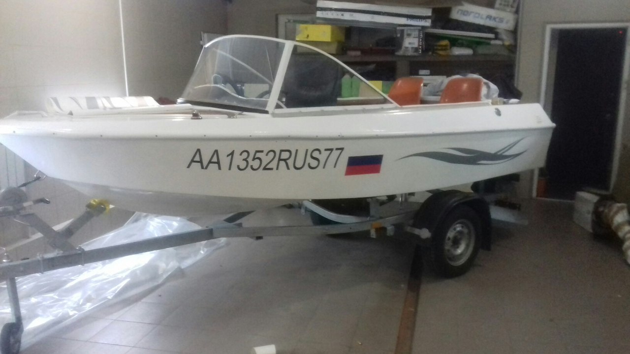

Я тоже за плёнку! Поначалу пол вечера вырезал трафареты на картоне, краска подтекала под бумагу, плюнул, всё стёр нахрен, заказал у рекламщиков самоклеющиеся цифры-буквы на ленте. Разравнивал техническим феном и мягким полимерным шпателем. Легло отлично, учитывая, что поверхность совсем неровная. Вокруг заклёпок тоже всё облегло. С 2014-го года держится, не раз мыл Керхером.
