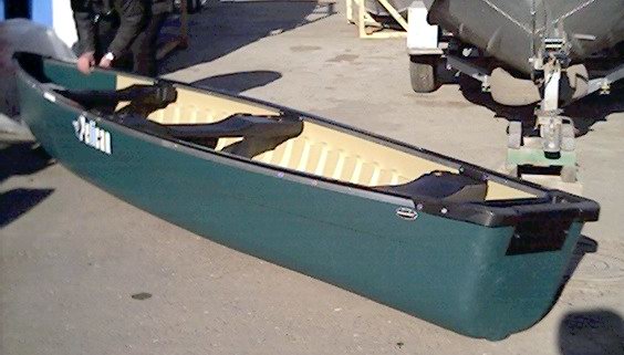

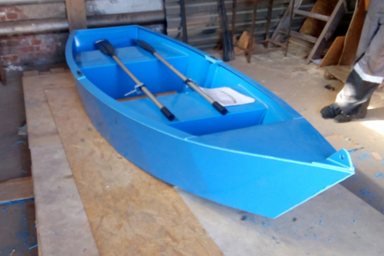

Разумеется армированные пластики и неармированные довольно заметно отличаются по своим характеристикам друг от друга. Скажу больше - имеет значение всё. Для армированных материалов имеет значение, кроме самого пластика, также материал армирования, способы его укладки, методы формирования корпуса, способы соединения отдельных элементов корпуса между собой.
И уж точно нельзя "грести под одну гребёнку" все неармированные пластики. В этом случае технология изготовления может быть принципиально другой. Соответственно и результаты разные. Вот, например, две лодки. Та, что на первой фотографии, собрана из элементов имеющих очень сложную форму. Не знаю, какая технология при этом была использована (не наше изделие). Возможны два варианта, как минимум. Детали склеены. Вторая - результат совместного творчества нас (КиЖиМ) и ещё одного малого предприятия. Это была их инициатива. Мы сделали проект и ещё кое-какие документы... Изготовлено из листового полиэтилена марки "Полиэтилен 293-285Д". Детали соединены сваркой:
