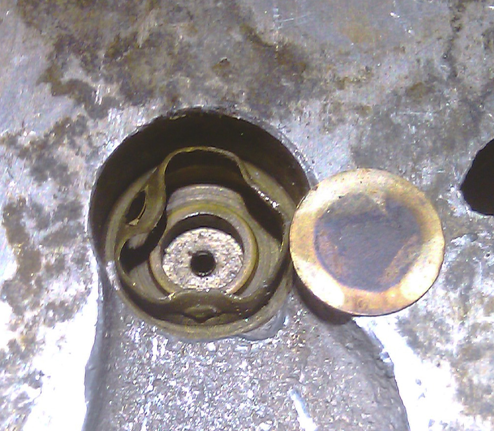

Вот он разобранный. Фото правда с Ветерка, но они одинаковые. Отгибать лучше чем-то НЕметаллическим, иначе зазубрины остаются, порвать можно. Тем не менее не всегда получается разогнуть-согнуть, потому в запасе их лучше иметь.

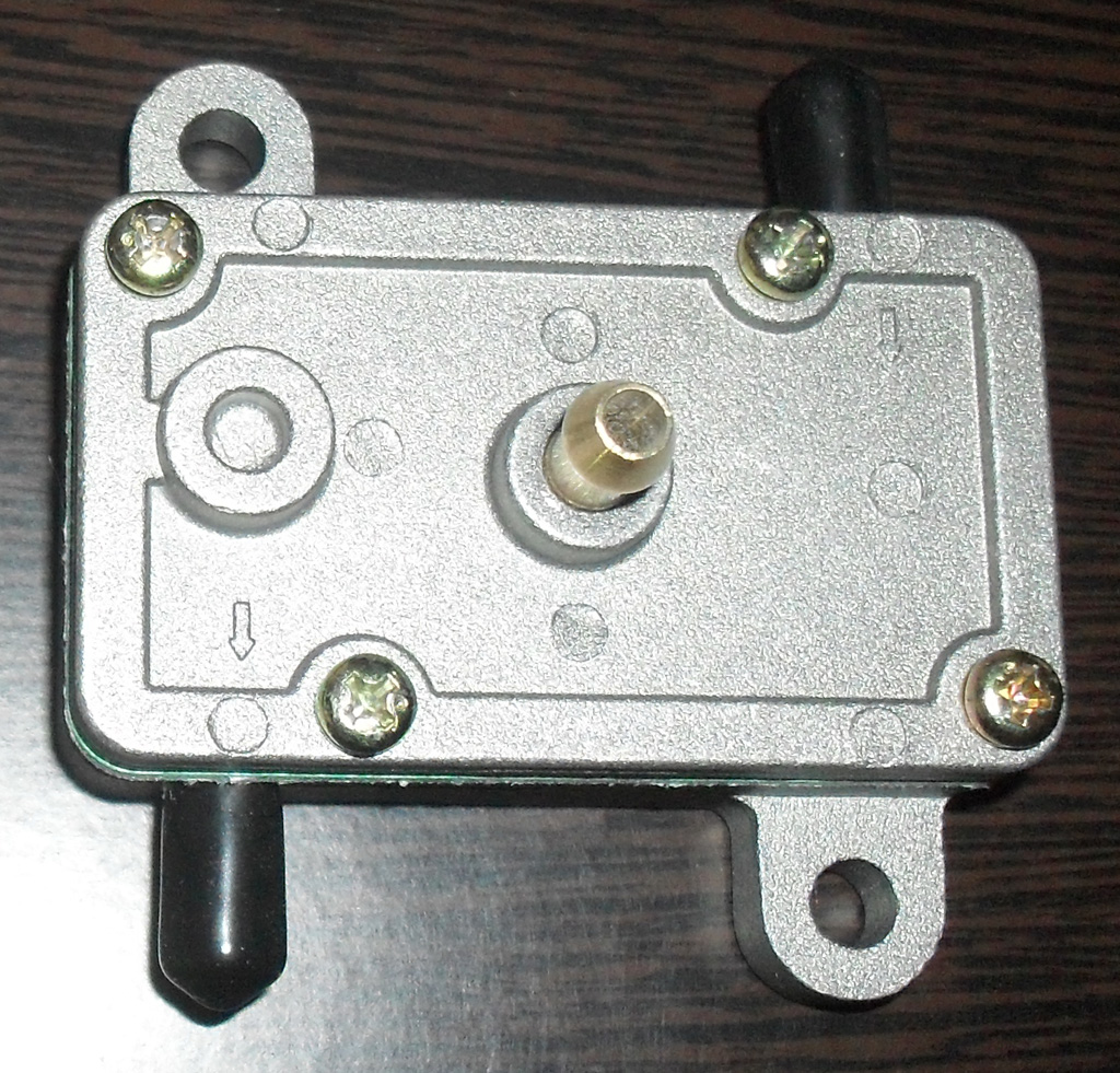

Всё же на мой взгляд, лучше поставить китайский насос и забыть навсегда о нём. Придётся только изготовить такую штукенцию
При хорошей нагрузке родного насоса тридцатке может не хватать.
Я по началу отрепетировал родной насос, все клапаны держали, подсоса воздуха не было, сопротивление в топливной магистрали лишнего тоже не было, Всё было отлично, пока лодку не подгрузишь. Под нагрузкой при достижении 4800-4900 об/мин. уровень топлива в карбюраторе начинал падать. С установкой китайнасоса проблема исчезла.

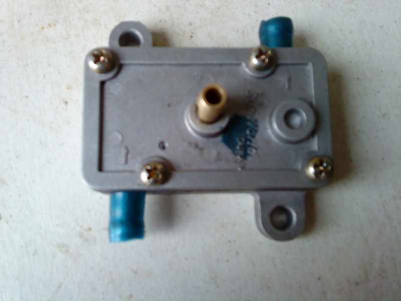

+++ У меня никогда не было в пользования ПЛМ "Вихрь " , но в разгар сезона отдавал знакомым в деревне со своего снегохода "Рысь " штатный бензонасос ( был в запасе б/у ) . Очень им он понравился . При первой возможности купили новый "рысевский ", установили и уж лет 5-6 без вопросов и проблем . Там нет никаких клапанов , только мембрана -- прокладка с "язычками " под отверстия . Доработку сделать под крепления , штуцер ( если необходимо ) . предполагаю , нет сложности . На снегоходе служит лет 10 -12 безотказно ( а это и морозы , и жесткий режим работы.
Вот он общий вид и в разборе ... Может пригодится инфа .. ? А поиск по названию даст много фото ..

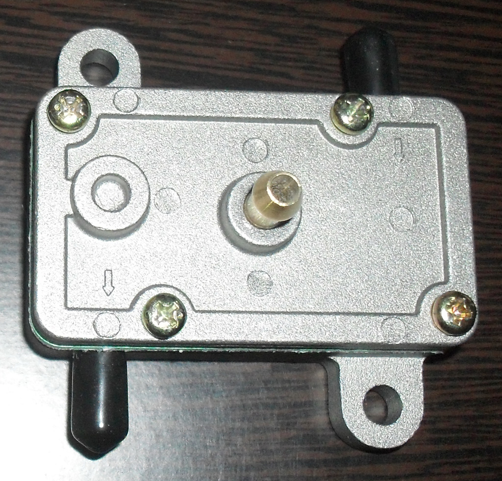

а у тебя нет случайно ещё такой штуковины?
kav75
16.01.2010
2 798
1 386
Томск (Северск)
Нет, обе штуковины стоят на тридцатках.
