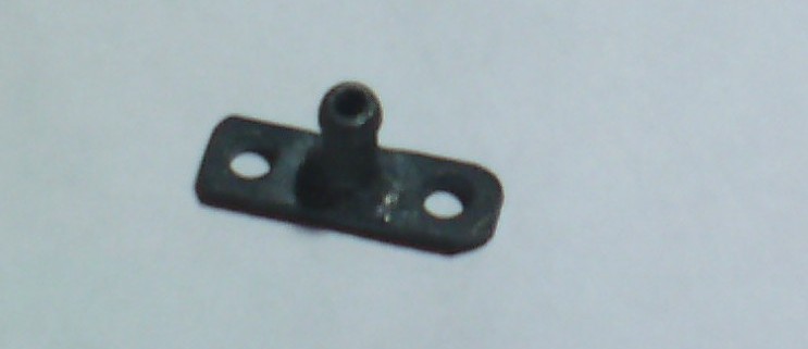

Всё же на мой взгляд, лучше поставить китайский насос и забыть навсегда о нём. Придётся только изготовить такую штукенцию
При хорошей нагрузке родного насоса тридцатке может не хватать.
Я по началу отрепетировал родной насос, все клапаны держали, подсоса воздуха не было, сопротивление в топливной магистрали лишнего тоже не было, Всё было отлично, пока лодку не подгрузишь. Под нагрузкой при достижении 4800-4900 об/мин. уровень топлива в карбюраторе начинал падать. С установкой китайнасоса проблема исчезла.
Леш , это из чернухи сделано , или пластик ?

Я черную делал.

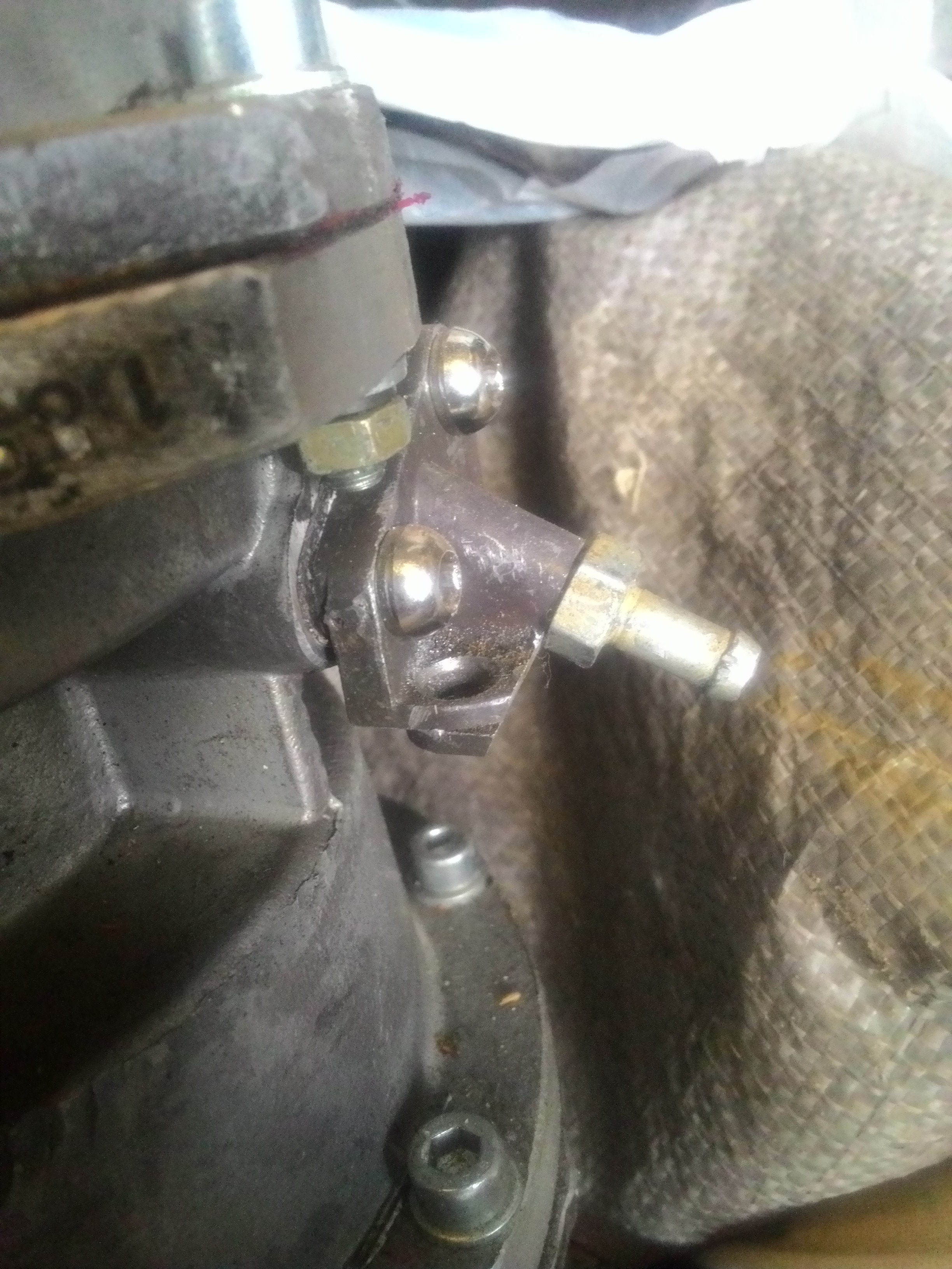

Простая полоска стали и кусок железной трубки тормозной магистрали от ТАЗ-а :D. Да, ещё напрячь пришлось друга-сварщика.
Да я так и понял..
Уже сделал из старого бензонасоса, нарезал резьбы, вкрутил туда штуцер и посадил на синий резьбовой герметик.
4 198
Можно паяльником спаять. И сварной не нужен.
