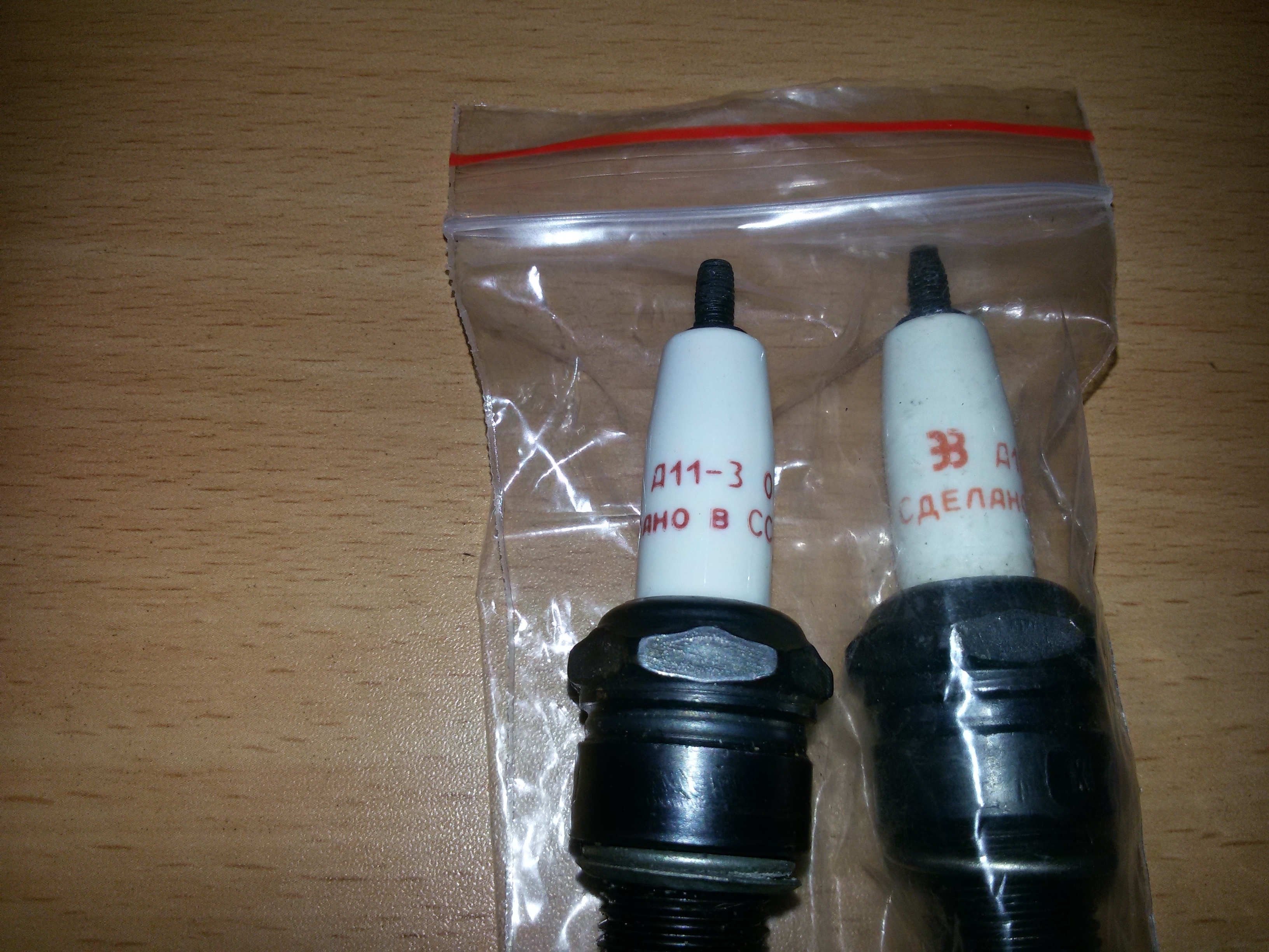

www faust
25.06.2015
210
143
алексей
пвх "навигатор320" (продан) пвх "ривьера 2900" МКМ
"голфстрим 5" (продан) Ветерок 8 м хидея 3.5 яма 5
Не знаю устают ли магниты на ветерковском маховике , но вот подобная проблема на китайце :

Купил свечи на рынке , сказали именно эти и ставили на ветерки . Не знаю , может лучше импортные ?

С подобными запчастями как повезет, могут работать, а могут и нет. Мне не повезло, такие же А11 выкинул, бывший хозяин с мотором новые отдал. И как уже писал выше взял Н19 от бриска (50 руб штука). Сезон отходили вопросов нет, заводят отлично, холостые держат стабильно.

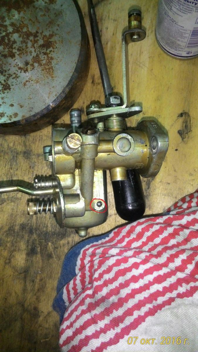

В карбюраторе два отверстия системы холостого хода. Одно за дроссельной заслонкой, другое прикрывает сама заслонка. Порядок и режимы работы нигде пока не нашёл. Если кто знает просветите, плиз.(если можно с ссылкой на источник) Что бы победить врага его надо знать досконально. :)

Для начала, вся теория работы карбюратора расписана в книге Фишбейна стр. 33-34. Переписывать сюда ее смысла нет.Ссылка на литературу Вот еще подробнее
Теперь из личного опыта. За холостой ход отвечают два отверстия которые " Одно за дроссельной заслонкой, другое прикрывает сама заслонка." Но получается что одно отверстие немного сминается, то ли ДЗ на него давит то ли с завода так и смеси не хватает, крути винт малого газа, не крути толку нет. Я пробовал немного почистить с помощью длинной иглы с горем пополам получилось и в целом добился того что двигатель работает на малых оборотах(около 1000об/мин) при этом ДЗ полностью закрыта(между фигурной пластиной и рычагом около 2 мм).
Само изготовление карбюратора немного хромает и возможны подтекания бензина. В моем были течи из под технологической заглушки вот на фото и в районе оси. Решил просто залил эпоксидкой заглушки(в том числе и остальные) и одел на ось колпачок от перекиси или еще чего похожего.
По регулировкам. Тут все просто во первых игла опиловка должна запирать, я проверяю грушей, то есть продавить грушу после накачки камеры не получается. Добивается это просто берешь пасту ГОИ обмазываеш кончик иглы и крутиш внутри посадочного отверстия пока на игле не появится блестящее колечко. Холостой ход, тут если все отлично со всем остальным можно поймать стабильные обороты нужен тахометр из китая цена вопроса 200 рублей, всегда пригодится. Вкручиваешь винт до конца и выкручиваешь на... пару оборотов и потом чтоб стабильно работал точно не помню сколько оборотов но при включение передачи не должно быть удара.
Ну и самое вкусно и наверно важное это винт ГТЖ. Главное не забыть что на нем должно стоять резиновое кольцо и металлическая шайба, вначале кольцо потом шайба. Регулировать желательно на воде, увы страшно, но деваться не куда. На суше вкручиваешь до конца и отворачиваешь на 275 градусов то есть почти на оборот и на воде на максимально открытой ДЗ ловишь самые большие обороты и чуть вкручиваешь чтоб стало экономичнее, хотя можно и не вкручивать разницы скорее всего не заметишь.
