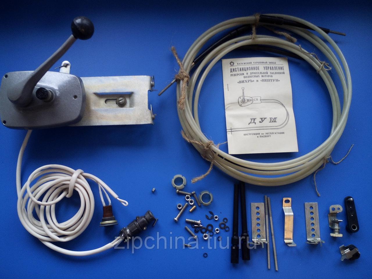

Доброго времени суток!

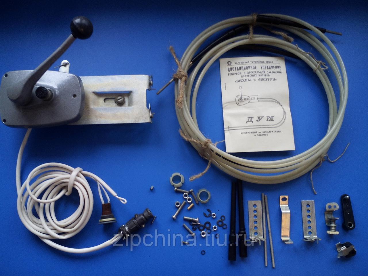

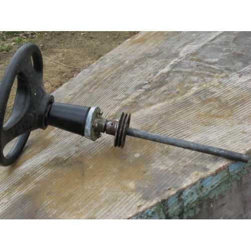

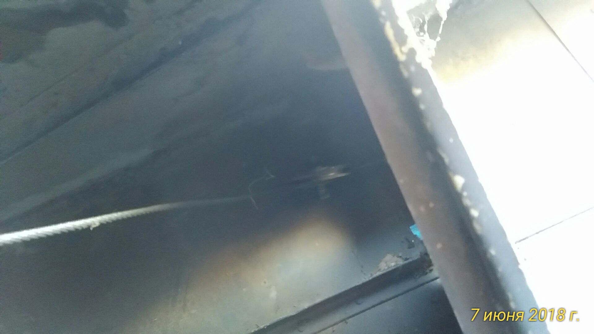

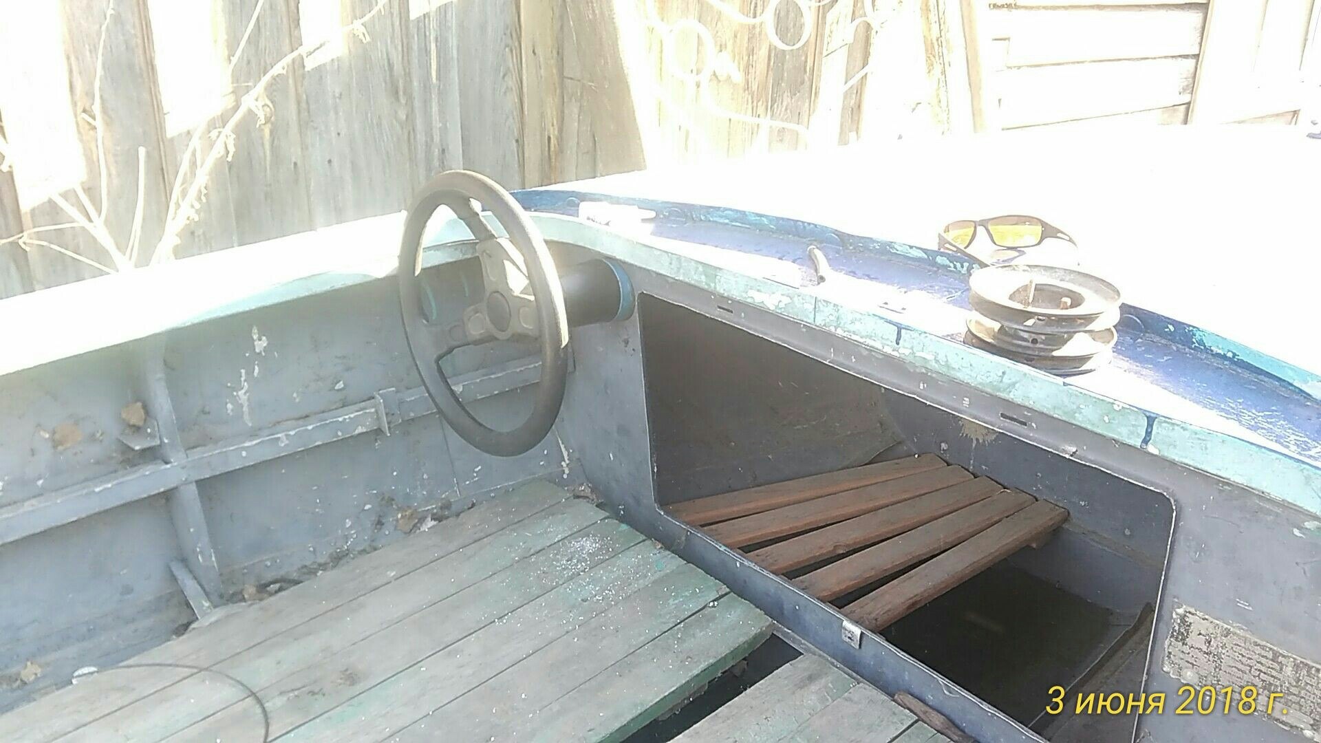

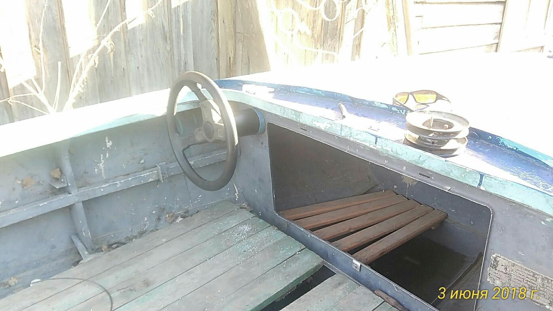

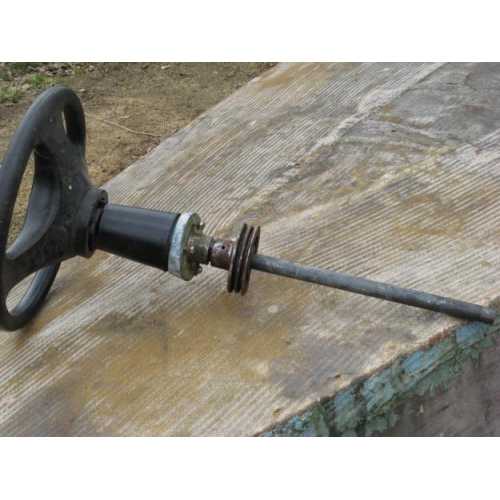

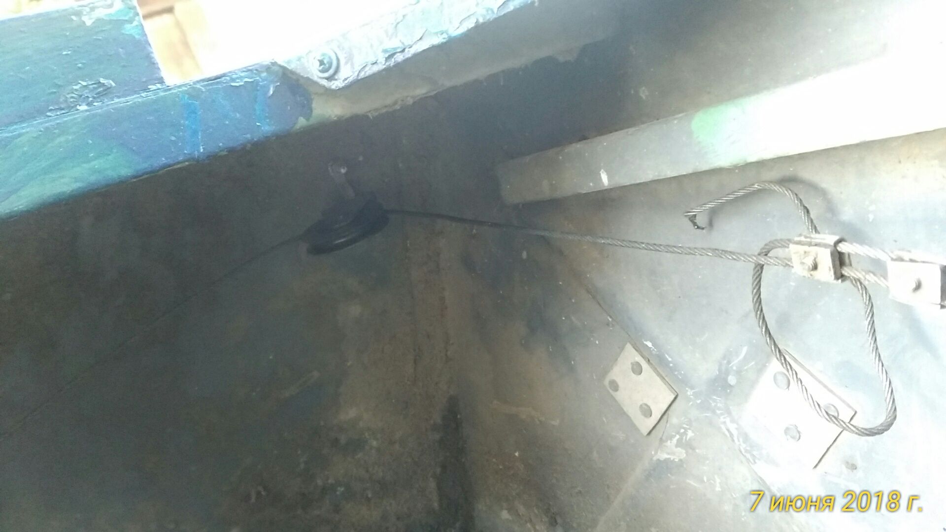

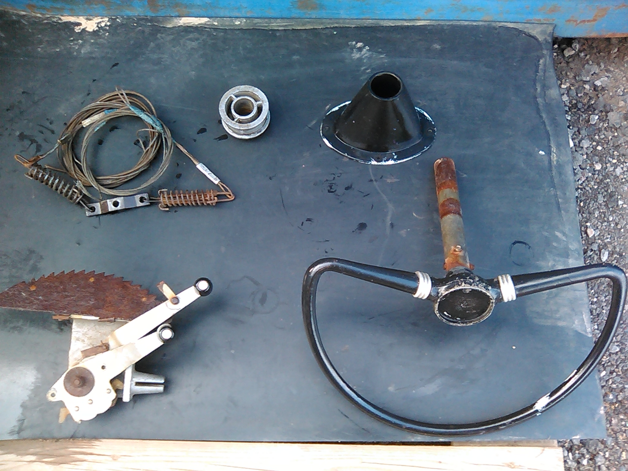

Собрал комплект ДУ на МКМ руль(1 фото), 2 троса(2 фото) , ролики, машинка газ реверс (как на 3 фото), как правильно выставить ролики на лодку? Кто делал поделитесь советом.

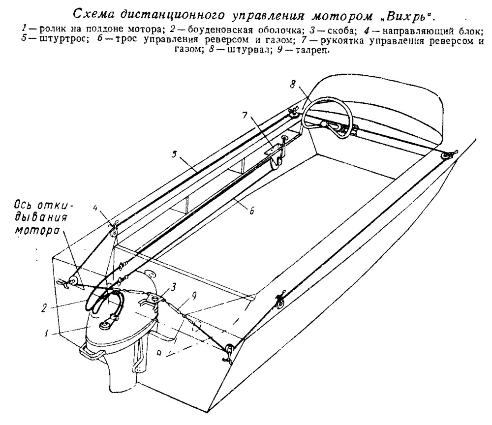

Как на схеме, только не могу пока к рулевому редуктору троса подцепить, не получается
2 113
Какой из двух штурвалов поставил?
В чём загвоздка подцепить трос?
а фото нету? хотелось бы вживую посмотреть крепление рулевого редуктора, и места креплений роликов
2 113

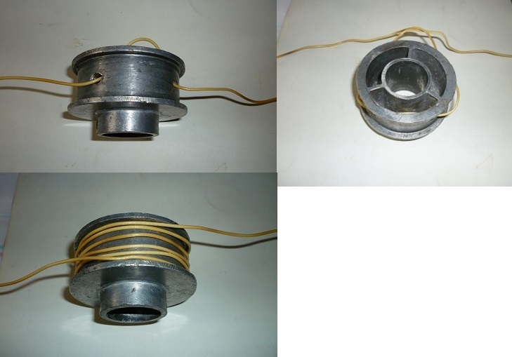

.......подцепляю как то не правильно в разные стороны тянет
О как-)))
Если разговор про шкив рулевого, то там трос наматывается на шкив, как бы на встречу друг другу, хз как это по другому объяснить-))

О как-)))
Про него родимого я понял что навстречу друг другу
2 113
Тогда не понятно, что там не получается?
Закрепил трос на шкиве, от места крепления намотал тросы по разные стороны и вывел на бортовые ролики и далее.
Все сообразил, спасибо за подсказку.
2 113
Удачи! :drinks:

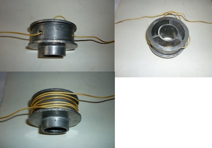

Для примера взят барабан от ДУ "Прогресса". В ДУ "Прогресса" стоит целый штуртрос, если штуртросp0091.jpg состоит из двух частей, то их концы надо закрепить на барабане. Надо намотать на барабан 2,5-3 витка троса в каждую сторону. Намотка троса на барабан должна идти только СВЕРХУ. Если барабан меньше по диаметру ( на "Прогрессе" он около 6 см), то витков должно быть больше, если диаметр больше, то количество витков может быть меньше. При полном повороте ПМ влево-вправо на барабане должен остаться как минимум один виток соответствующей стороны намотки.

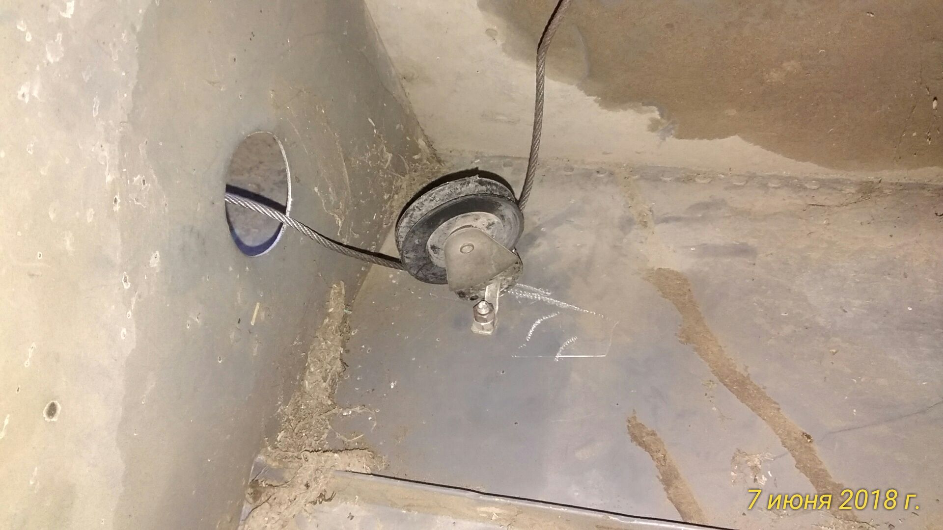

2 113

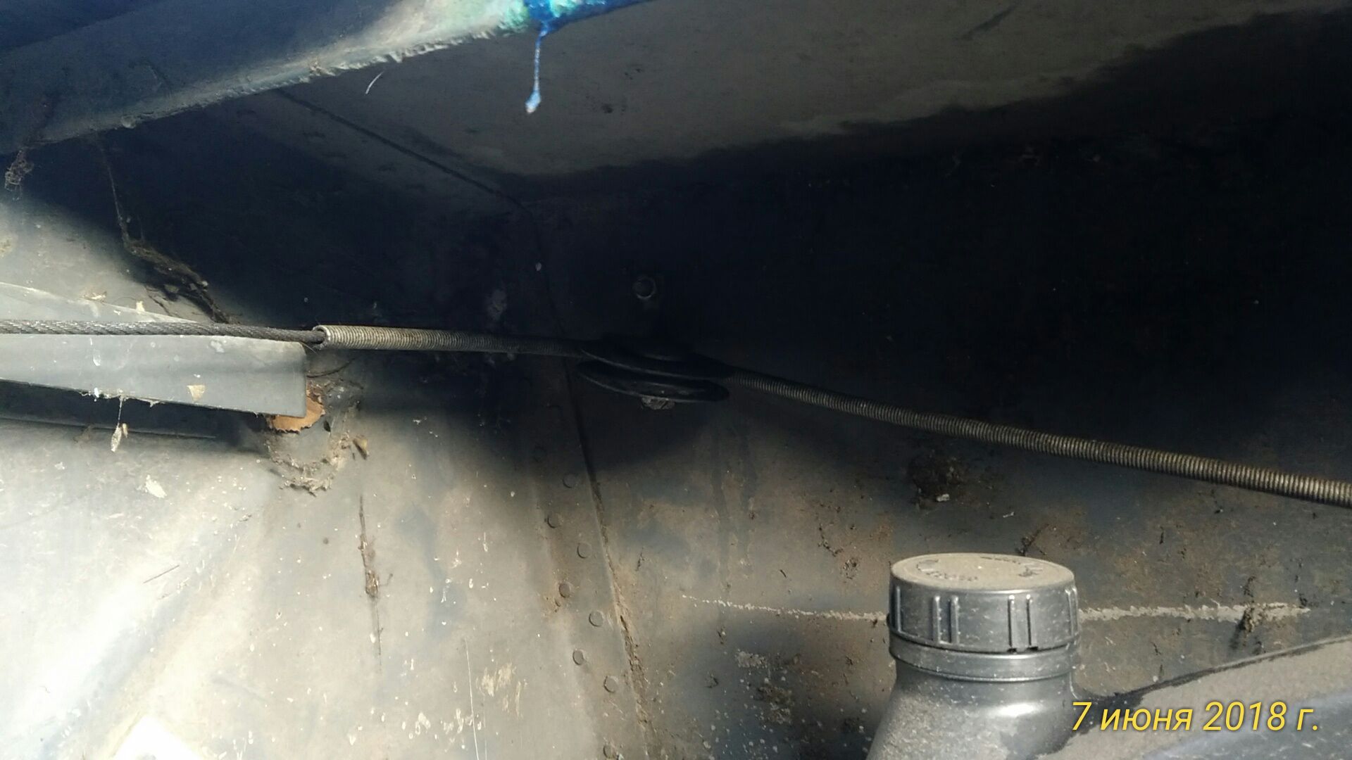

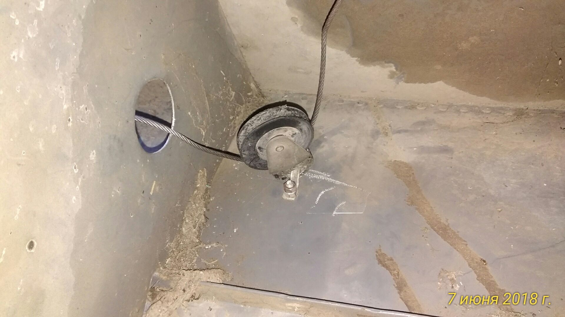

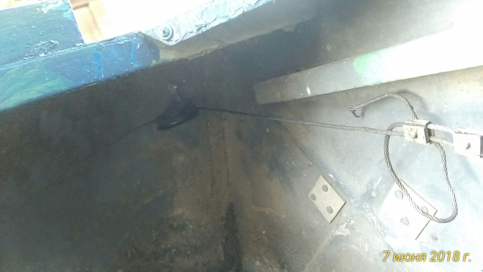

Фото 1 - а боуден на тросе за чем в этом месте?
Убрать его на фиг!

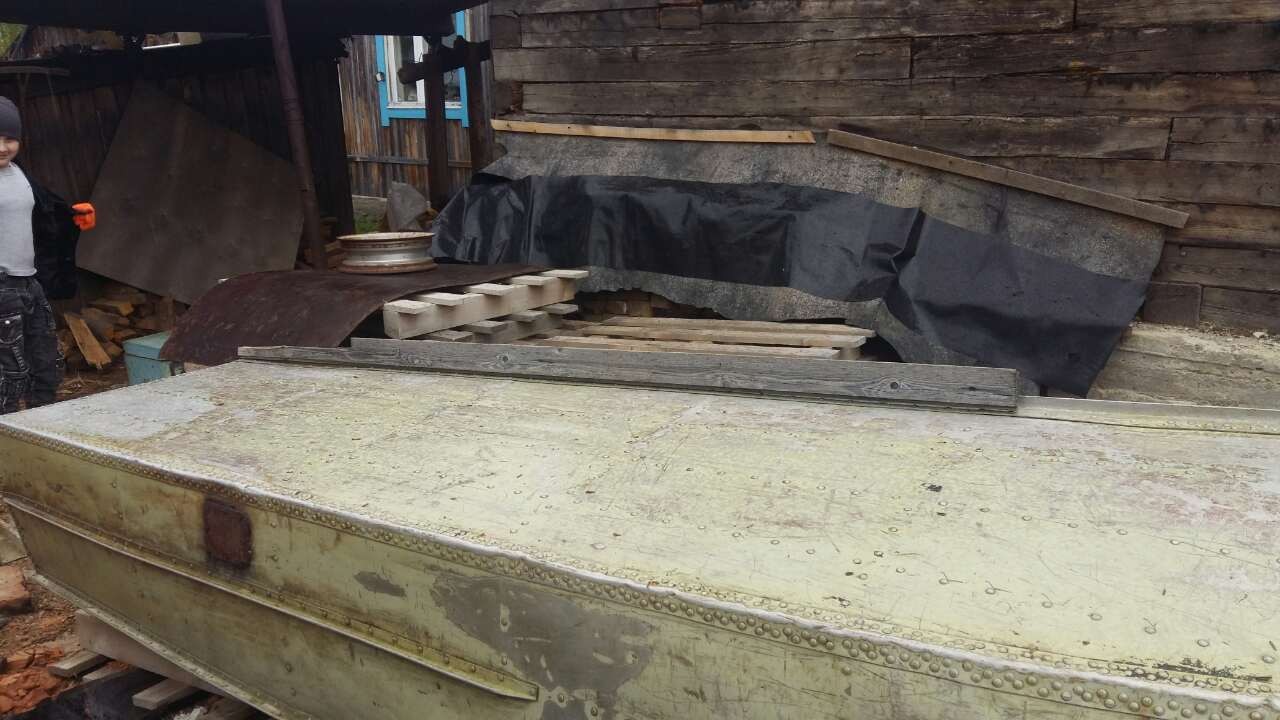

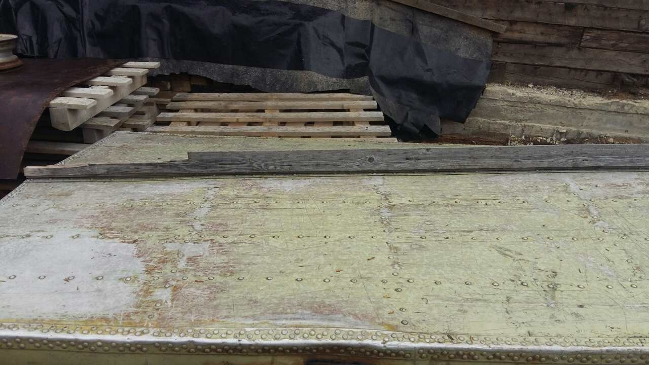

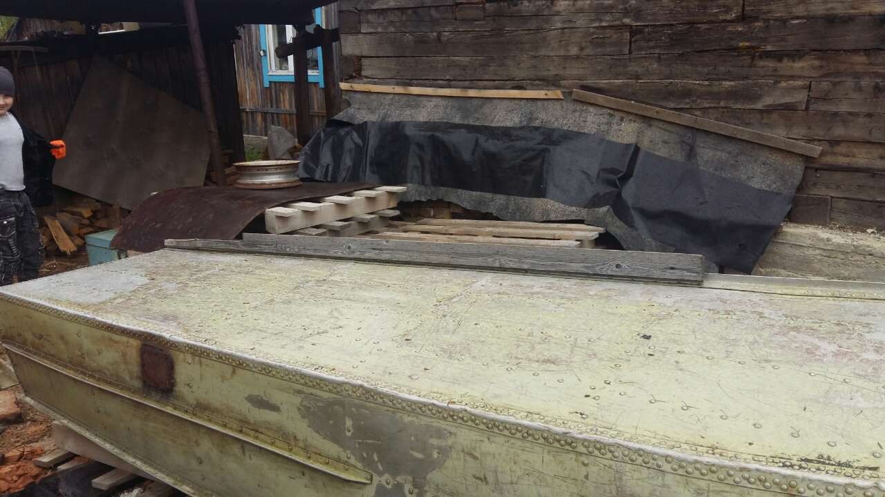

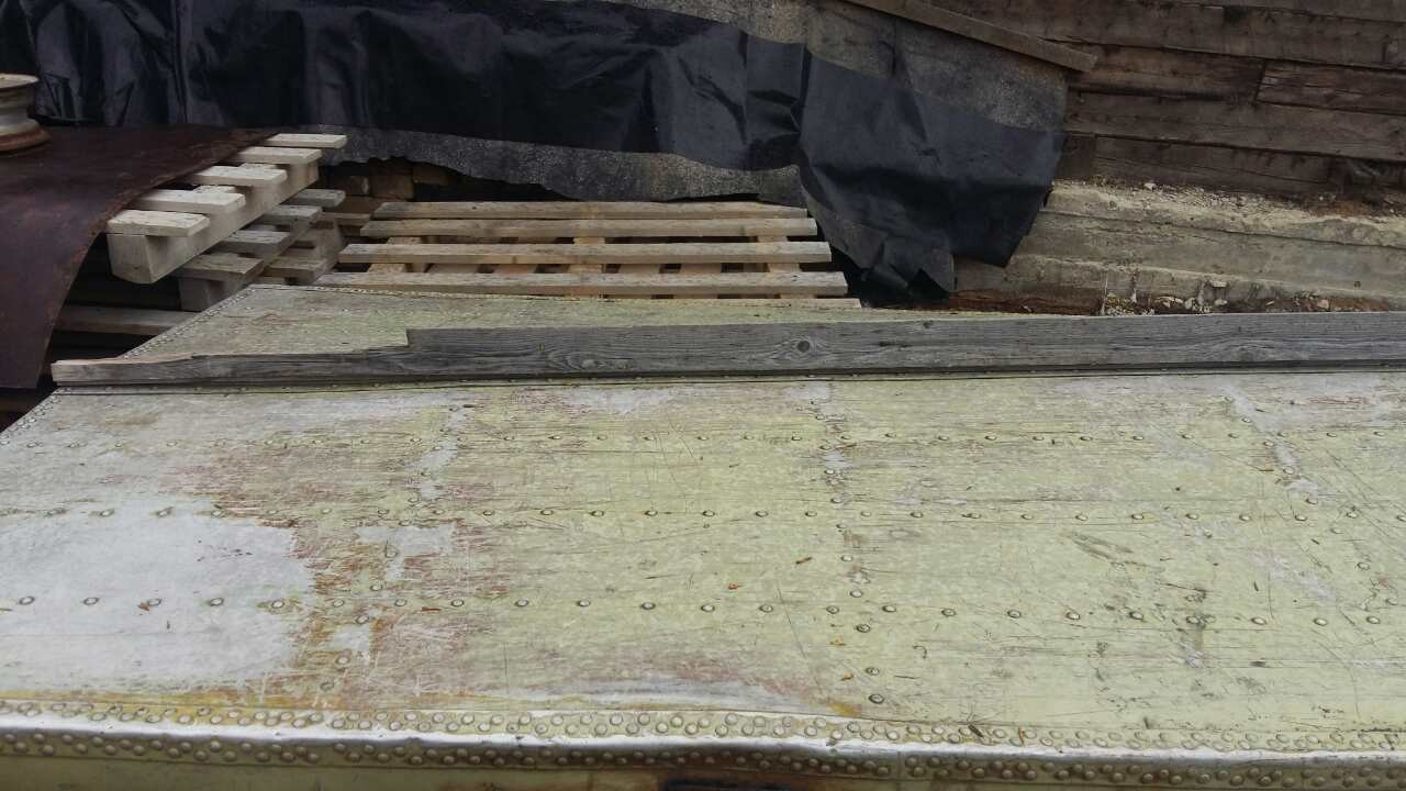

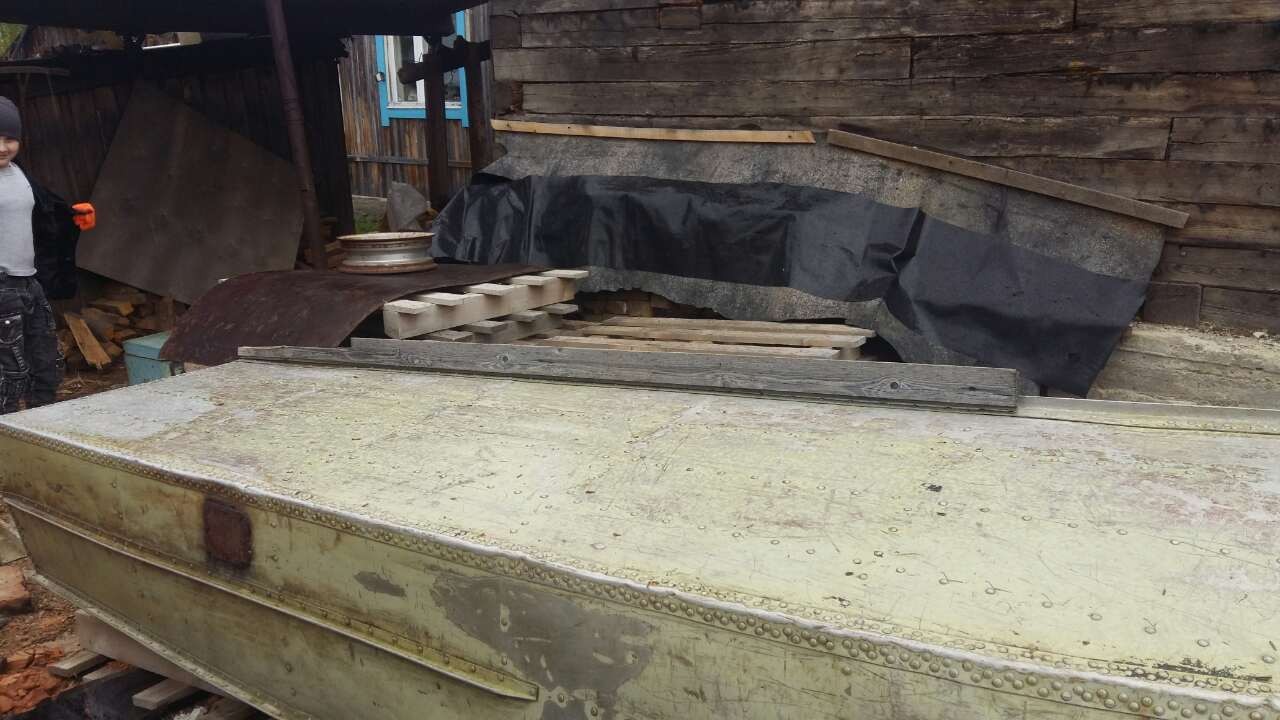

Добрый вечер всем судоводителям. Может быть не в этой теме нужно задать вопрос, но попалась самая свежая про МКМ. Недавно отдали лодку МКМ, такая же была у отца. Всё детство на ней отъездили под вихрём 20-м. И сам класса с 6 гонял на ней. Когда был в армии, её какие-то разини упёрли. Сейчас казанка-м и ямаха 15. Но так как снова появилась МКМ (требуется подклепать, транец подремонтировать), решил про неё почитать. Все пишут, что у неё отогнуто днище к трансу. У меня, вроде бы, нет. Всё днище ровное. Попросил младшего, чтобы приложил рейку и скинул фото. Может кто-нибудь скинет фото какое оно отогнутое?
27 793
2 529
6+6=12 лет
Ты в 12 лет сам заводил вихря?
Я спортом занимался с 7 лет и сам здоровый с рождения, но вихря ручным стартером смог заводить только в 13.
2 113
..........Все пишут, что у неё отогнуто днище к трансу. У меня, вроде бы, нет. Всё днище ровное. Попросил младшего, чтобы приложил рейку и скинул фото. Может кто-нибудь скинет фото какое оно отогнутое?
Приложи параллельно килю, мимо заклёпок правило, уровень, уголок метра 2,5-3 длинной, но не деревяшку и всё увидишь сам.
Проверь в разных уровнях, от киля до скулы и всё будет понятно.
вот и я вроде смотрел-смотрел, и не увидел никакого отгиба:unknown:может неправильно/не там смотрел, и все говорят про этот отгиб, а чтобы конкретно наглядно продемонстрировать, сфотать и показать, что вот он этот отгиб-смотреть нужно вот здесь, ни одной фотки не видел
2 113
.........а чтобы конкретно наглядно продемонстрировать, сфотать и показать, что вот он этот отгиб-смотреть нужно вот здесь, ни одной фотки не видел
Улыбнуло :pardon:
Встречное предложение, сделай как написано в посте выше:
и "сфотай" с разных ракурсов, с разным удалением правила\уровня
уголка от киля и покажи - вот пля! нет у меня на лодке ни какого "отгиба"!
Тогда смело сможешь говорить - уникальная у меня МКМка, тайной серией выпущена, по заказу и надзором КГБ, для спецопераций в тылу вероятного противника.
Оно ведь тебе надо, а не кому то ещё.
З.Ы. уточнение к руководству:
более точно\правильно будет сказать не: "...в разных уровнях, от киля до скулы ", а от киля до борта.
