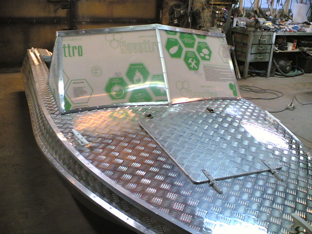

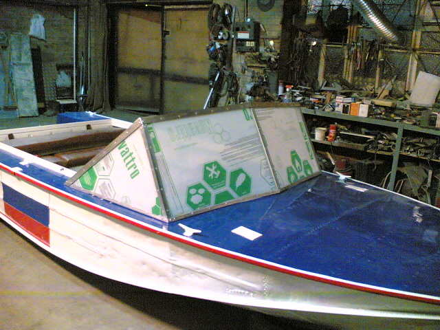

Будет симпатично.Вот только вопрос напрашивается.Как ты собираешся сочитать верхний ,полукруглый и нижний прямой угол стекла?
Max lm
17.03.2018
71
Белая Церковь
Merkury 25EFI
Буду гнуть под прямой угол
9 554
4 757

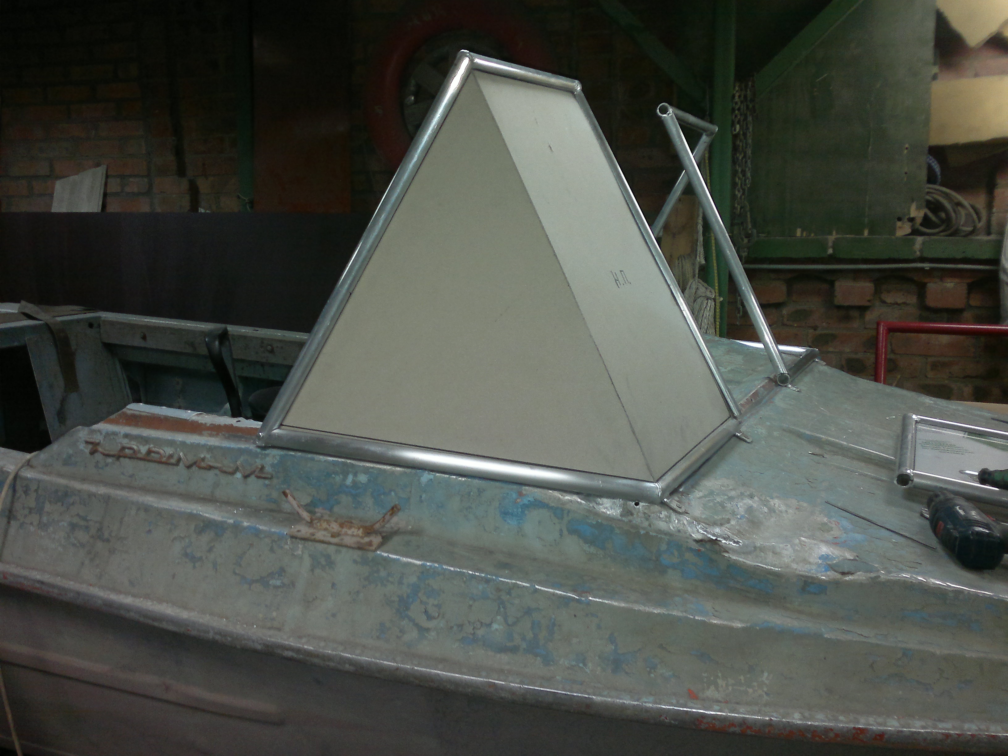

Ну по низу понятно,а в верху у тебя рамка полукруглая .Как это будет смотреться? Сделай картонный макет.Будет наглядно понятно как это будет! У меня в работе был Крым немного с другой палубой.
Max lm
17.03.2018
71
Белая Церковь
Merkury 25EFI
Спасибо так и думал сделать, думаю что скоро наброски сделаю
Max lm
17.03.2018
71
Белая Церковь
Merkury 25EFI
Стекло гнуть в защитной плёнке?
9 554
4 757
:yes:Да.
Max lm
17.03.2018
71
Белая Церковь
Merkury 25EFI
Слепил, есть погрешности)) но мне пойдёт
9 554
4 757
:)Максим! Браво! Справился на пять балов! Две позиции я бы поправил.Петли из нержавейки бы поставил и уголочки добавил .Там где палуба И СТЕКЛО.:good:
Max lm
17.03.2018
71
Белая Церковь
Merkury 25EFI
Проблема с петлями надо заказывать в другом городе, чуть позже поменяю, уголка тоже надо заказывать, материал мне подарили, лепил с чего было)
9 554
4 757
:ayayayНе верю! БЕЛАЯ ЦЕРКОВЬ большой город.Обратись в фирму по натяжным потолкам! Там есть профили (алюминиевые ) которые тебе нужны.
Max lm
17.03.2018
71
Белая Церковь
Merkury 25EFI
Может быть что и есть, но на это нужно время, проще буду что то заказывать и вместе докуплю что нужно, мне не горит) а вообще калитка это просто бомба, советую
9 554
4 757
:)Так у нас против калиток только Тугарин!:jokingly: Я за семь лет ,толь раза три делал без калиток.Все остальные только с калитками!:dedok
Max lm
17.03.2018
71
Белая Церковь
Merkury 25EFI
Да и чтобы гнуть поликарбонат нужно два фена, это как минимум

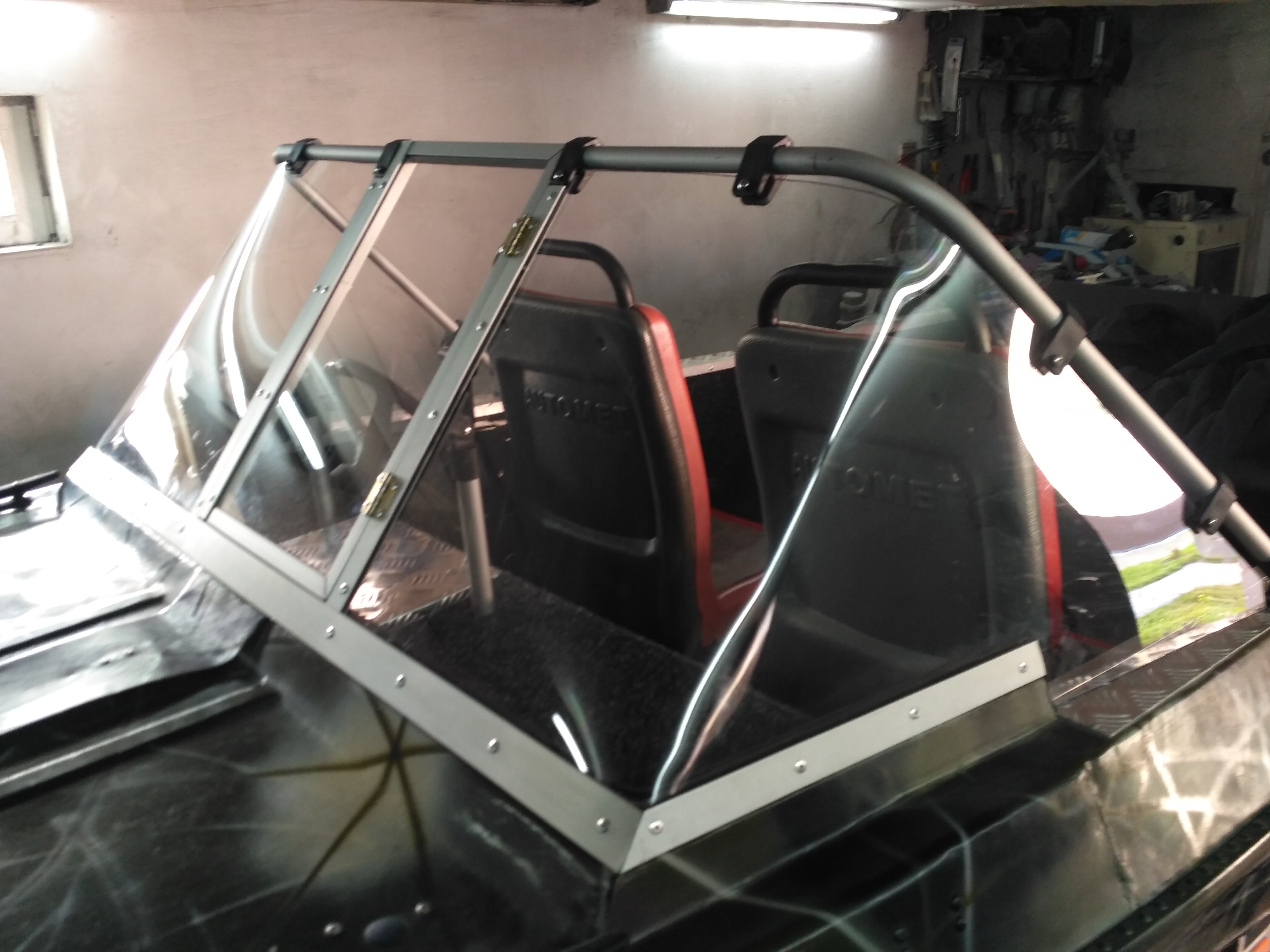

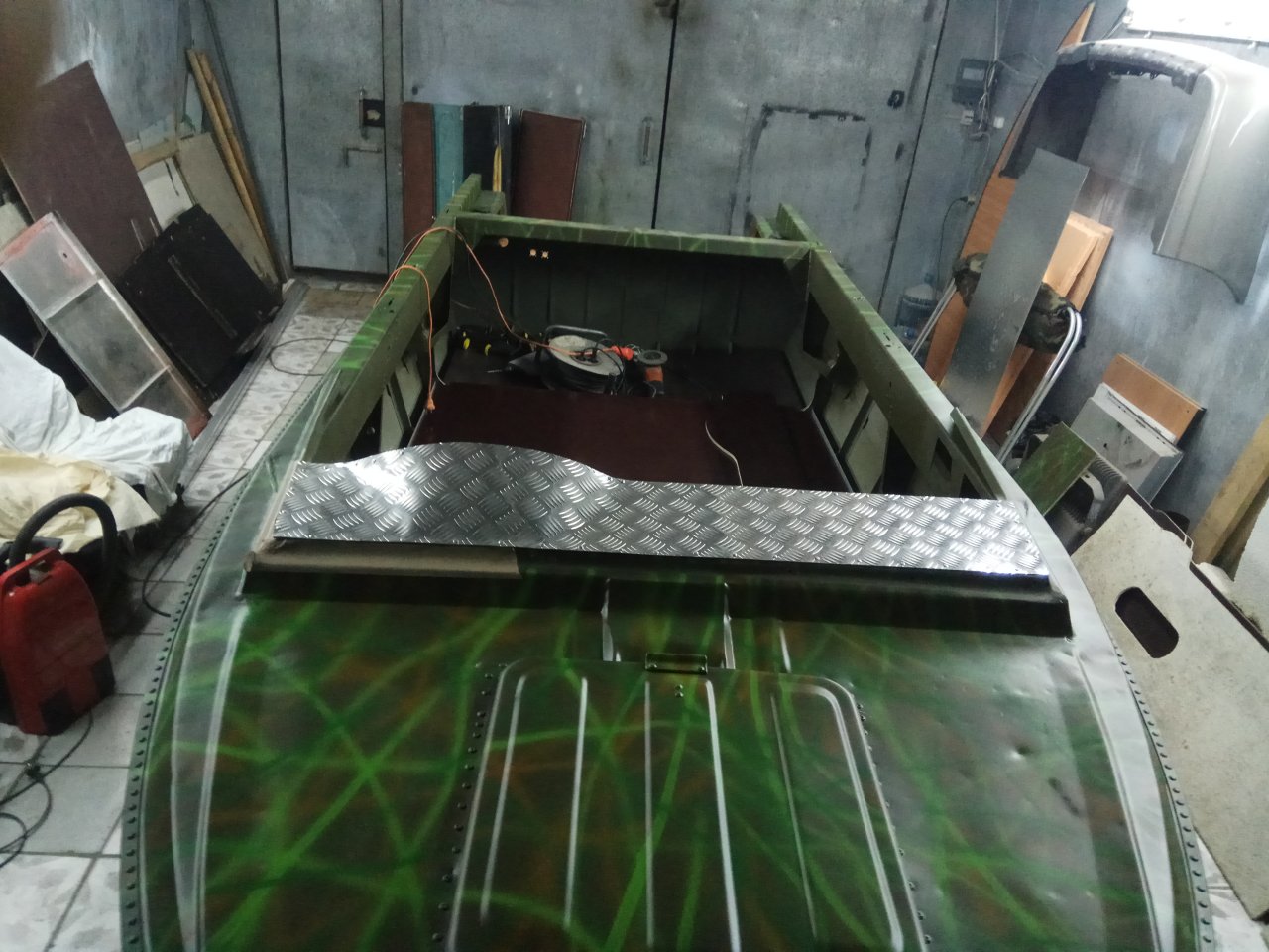

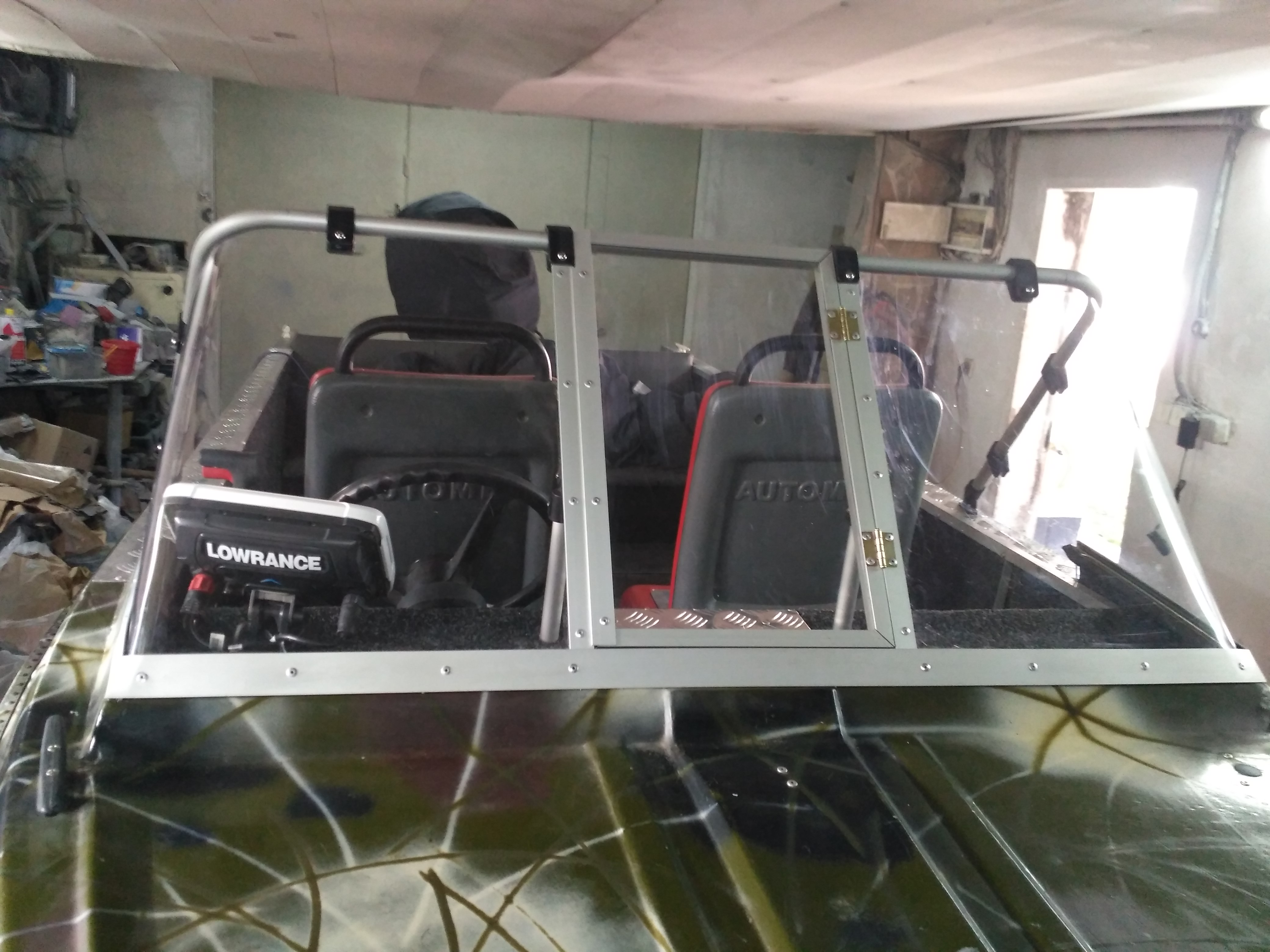

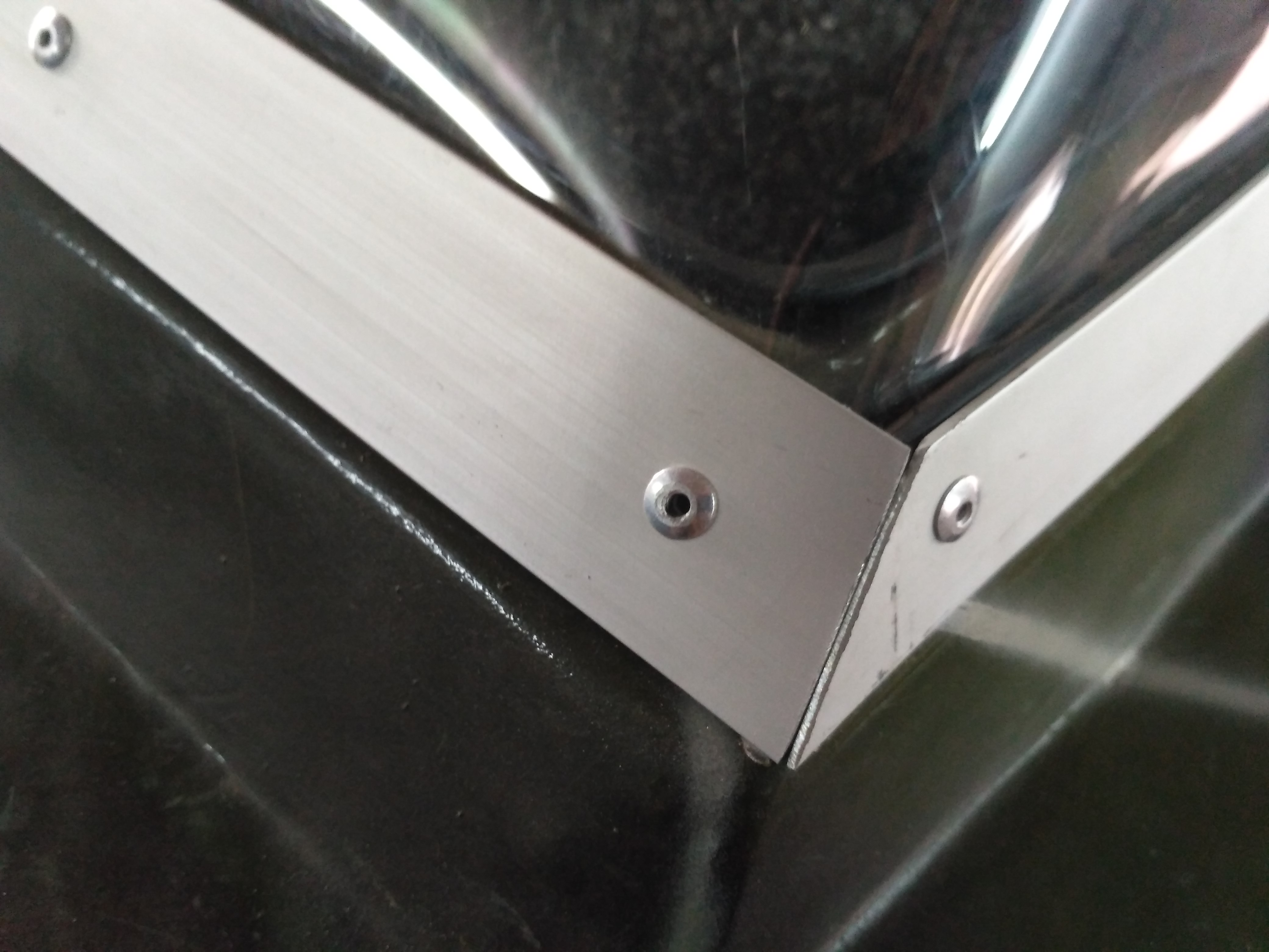

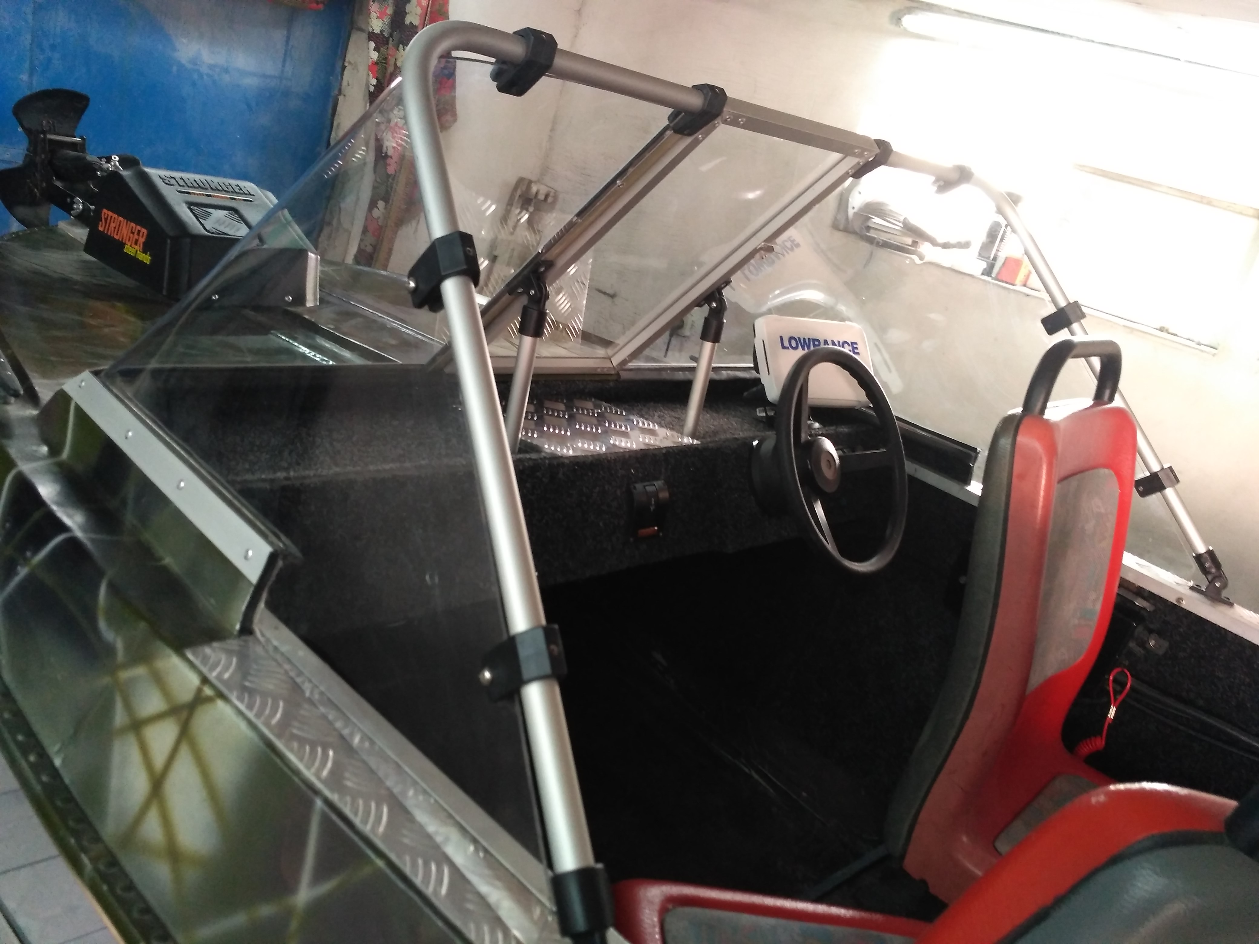

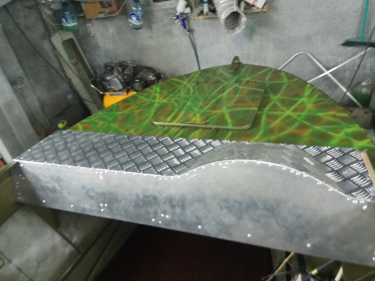

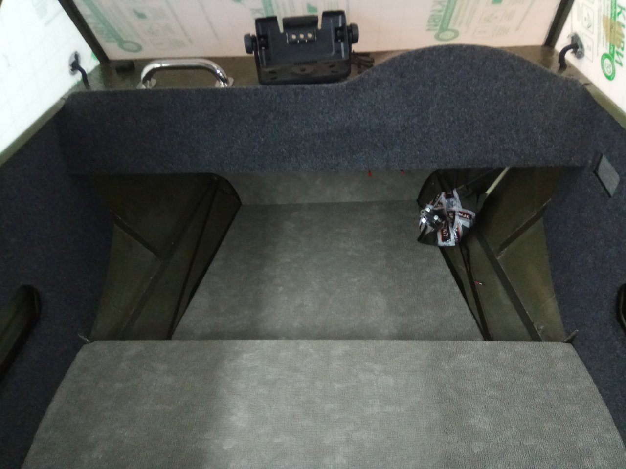

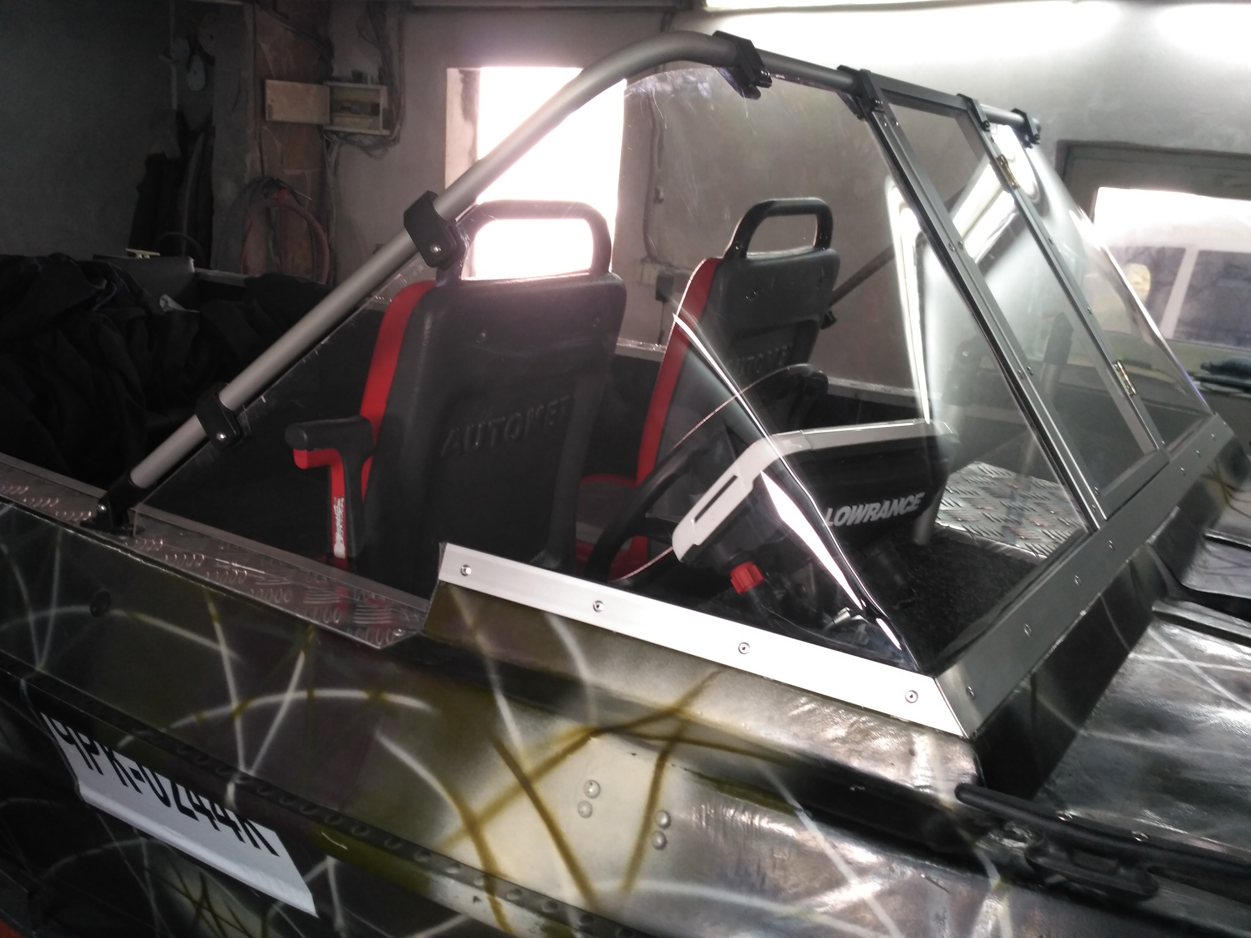

У меня клиент возжелал родное стекло восстановить, хочу поделиться экспериментом с увеличением, усилением и удлинением консоли для крыма
179423
179424
179426
179427
179428
9 608
6 342
У меня клиент возжелал родное стекло восстановить, хочу поделиться экспериментом с увеличением, усилением и удлинением консоли для крымаПосмотреть вложение 179423Посмотреть вложение 179424Посмотреть вложение 179426Посмотреть вложение 179427Посмотреть вложение 179428
Все хорошо, но рифленка смотрится здесь инородно, даже окрашенная.
