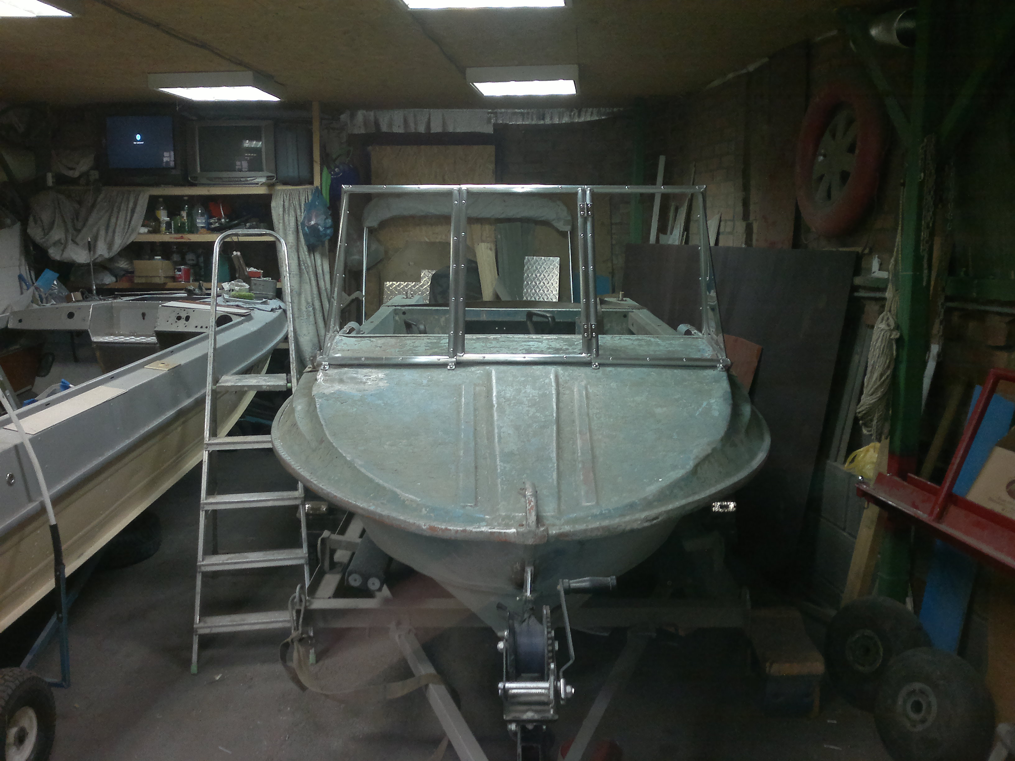

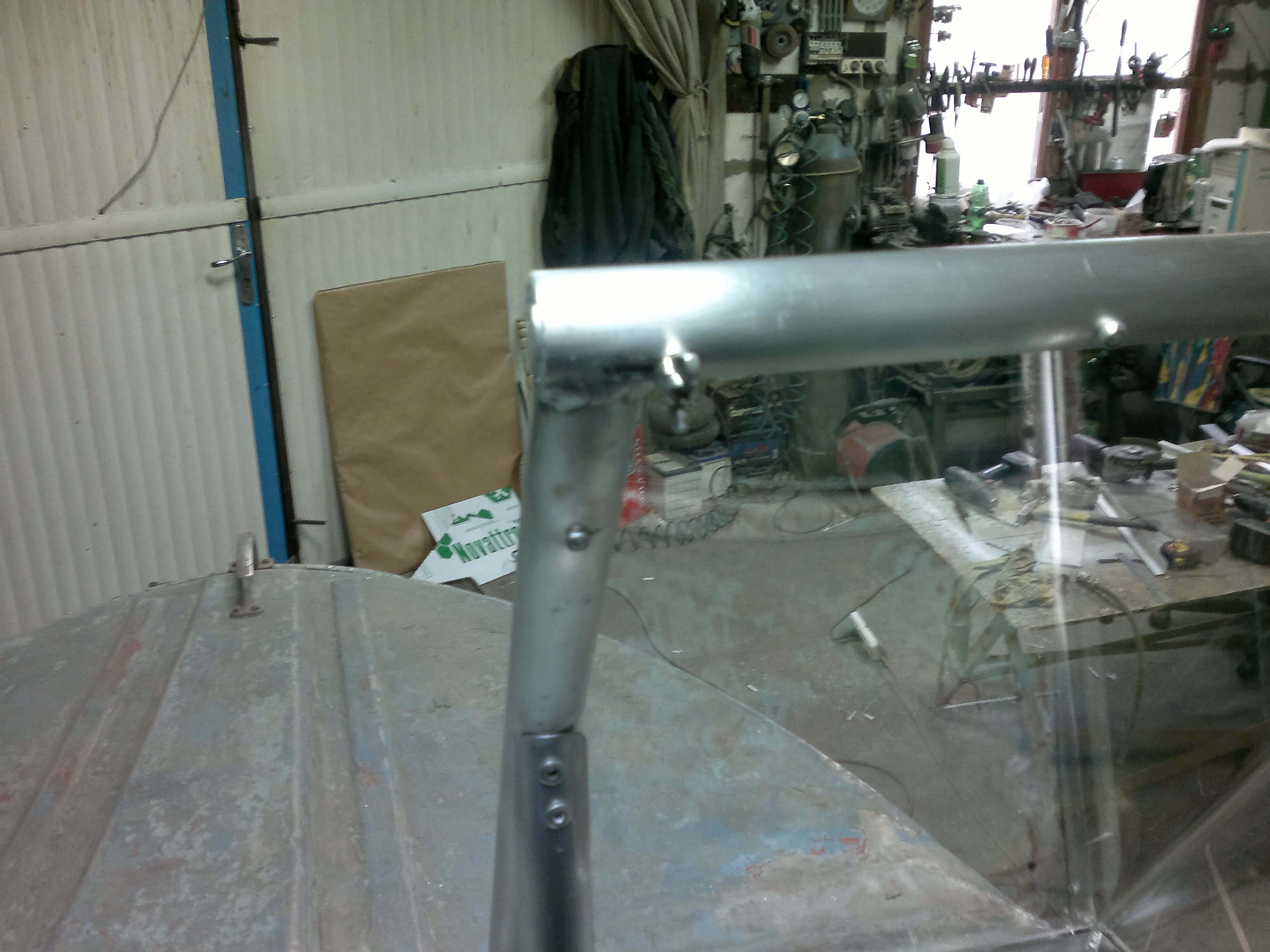

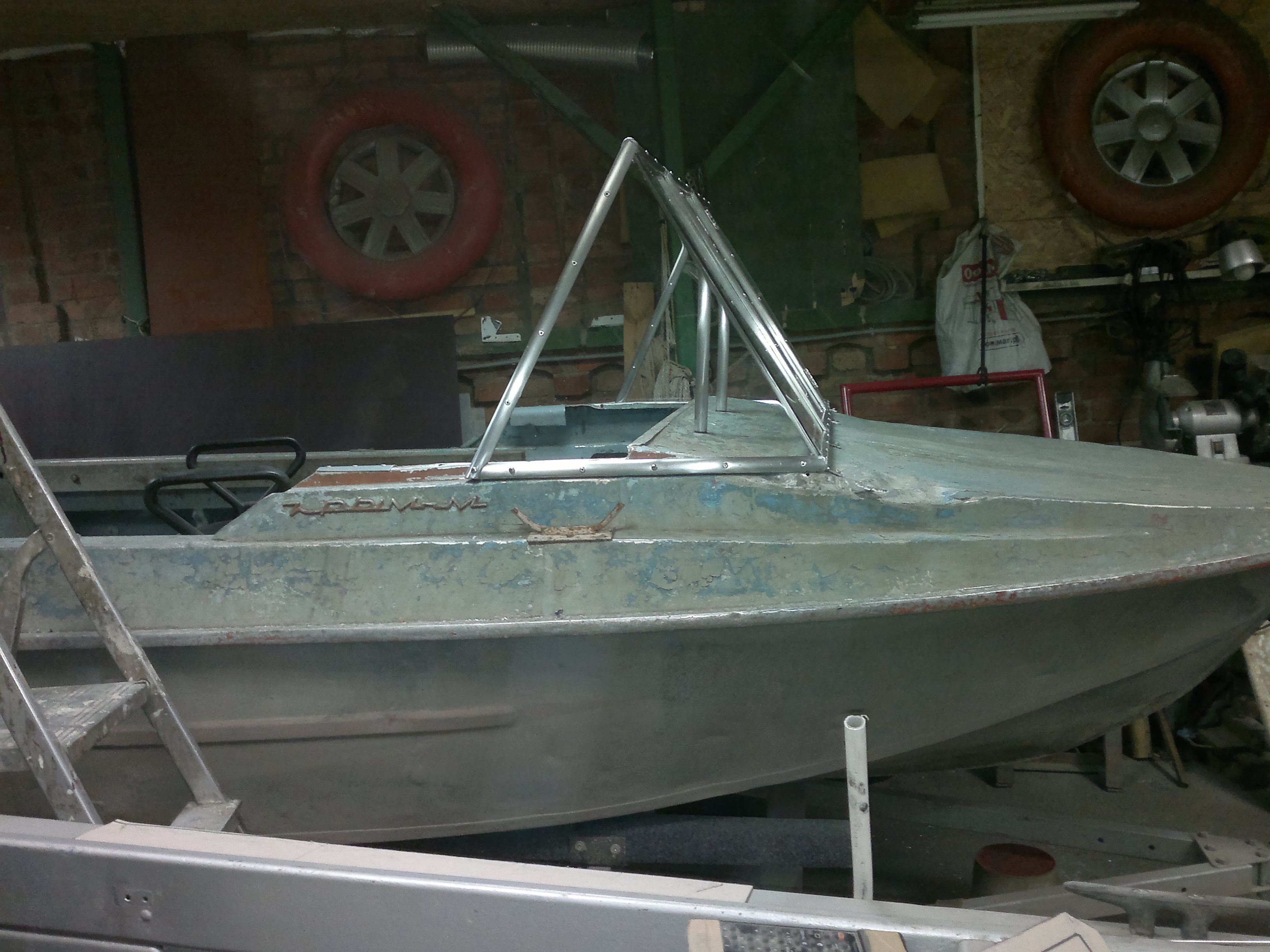

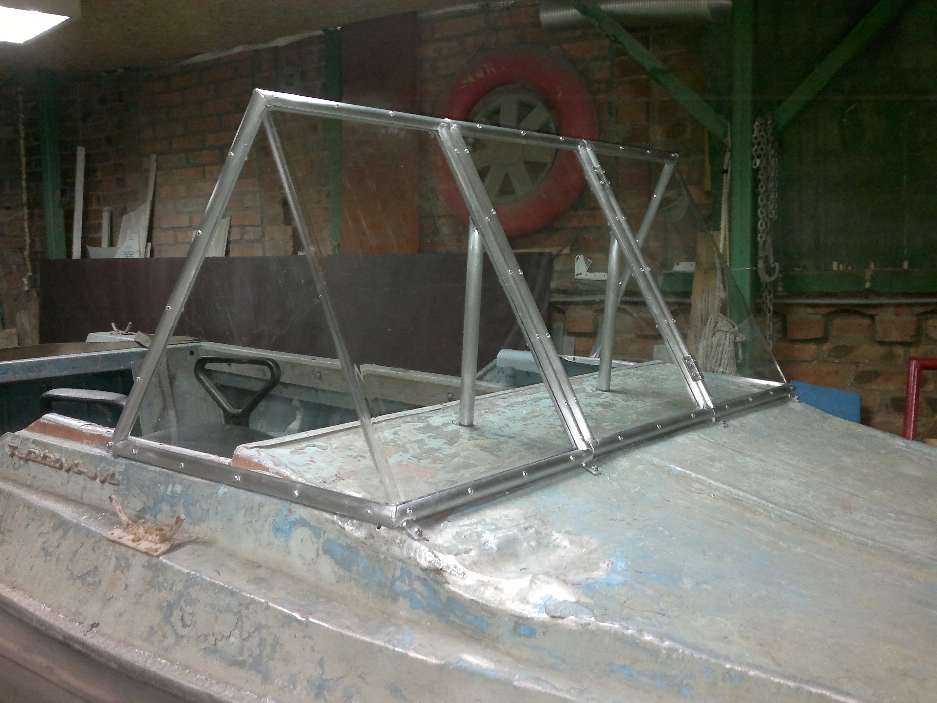

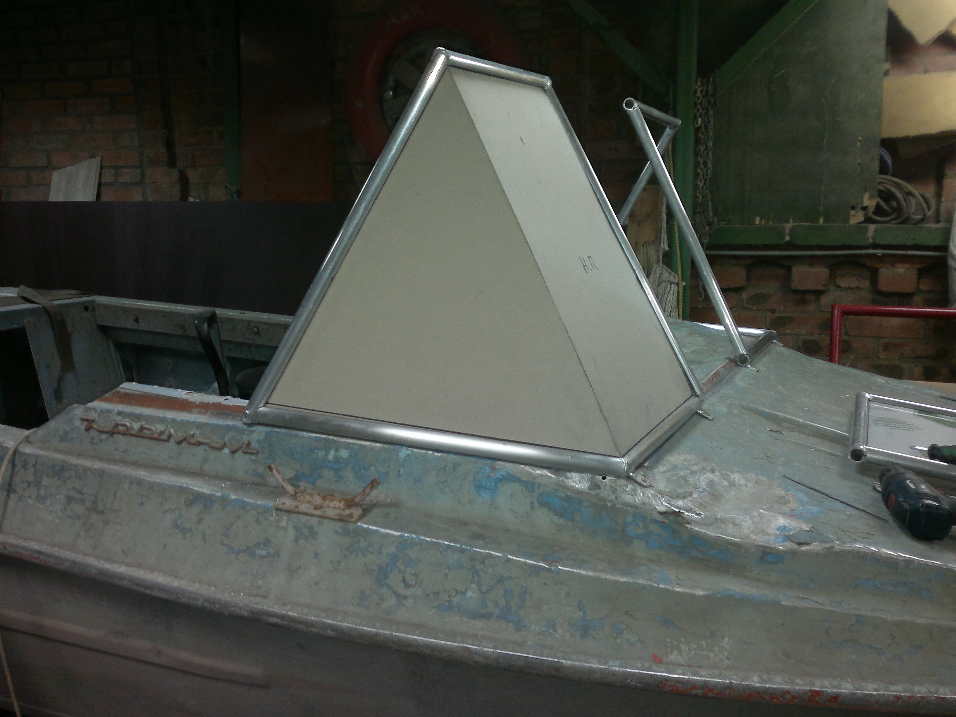

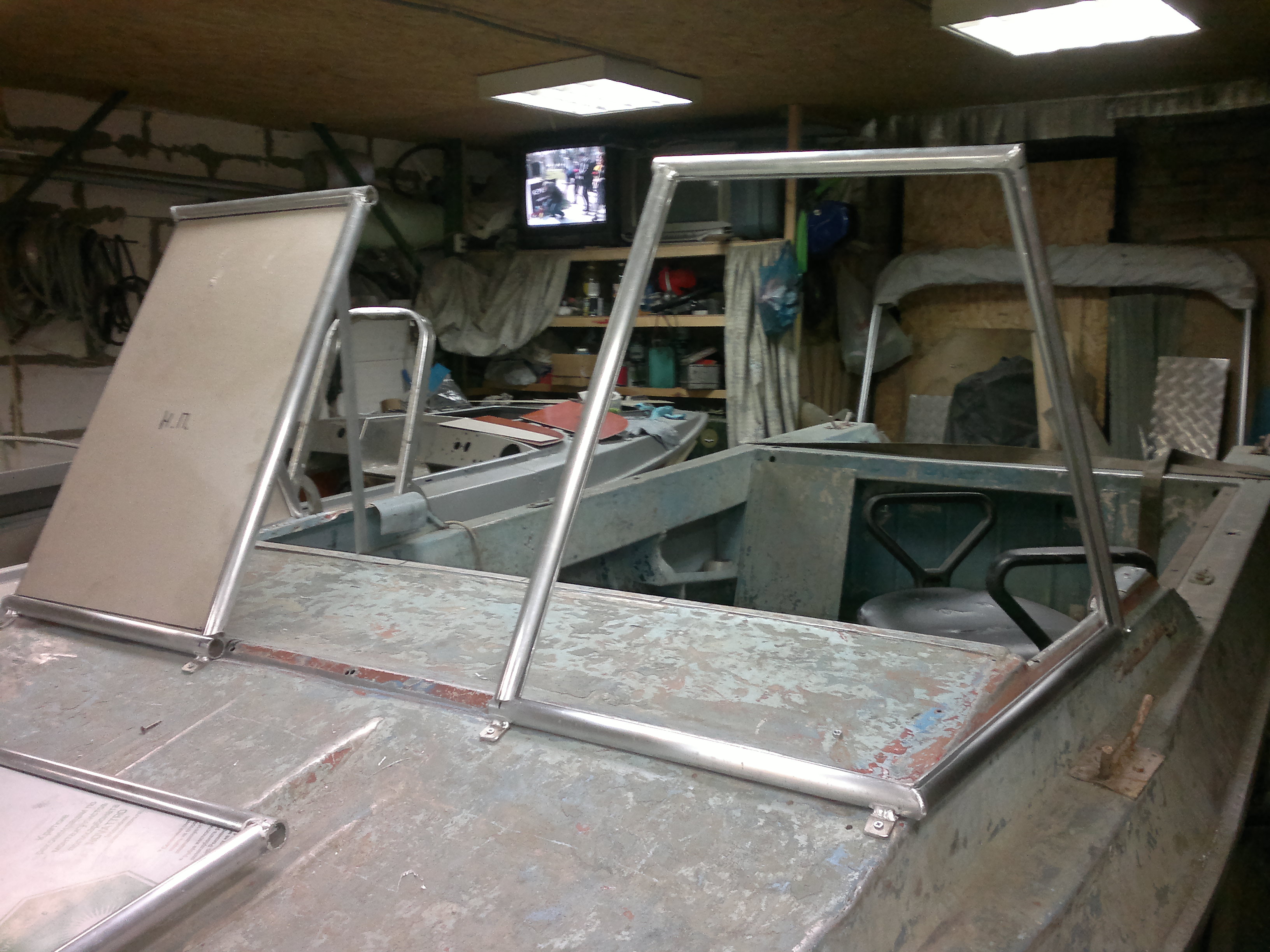

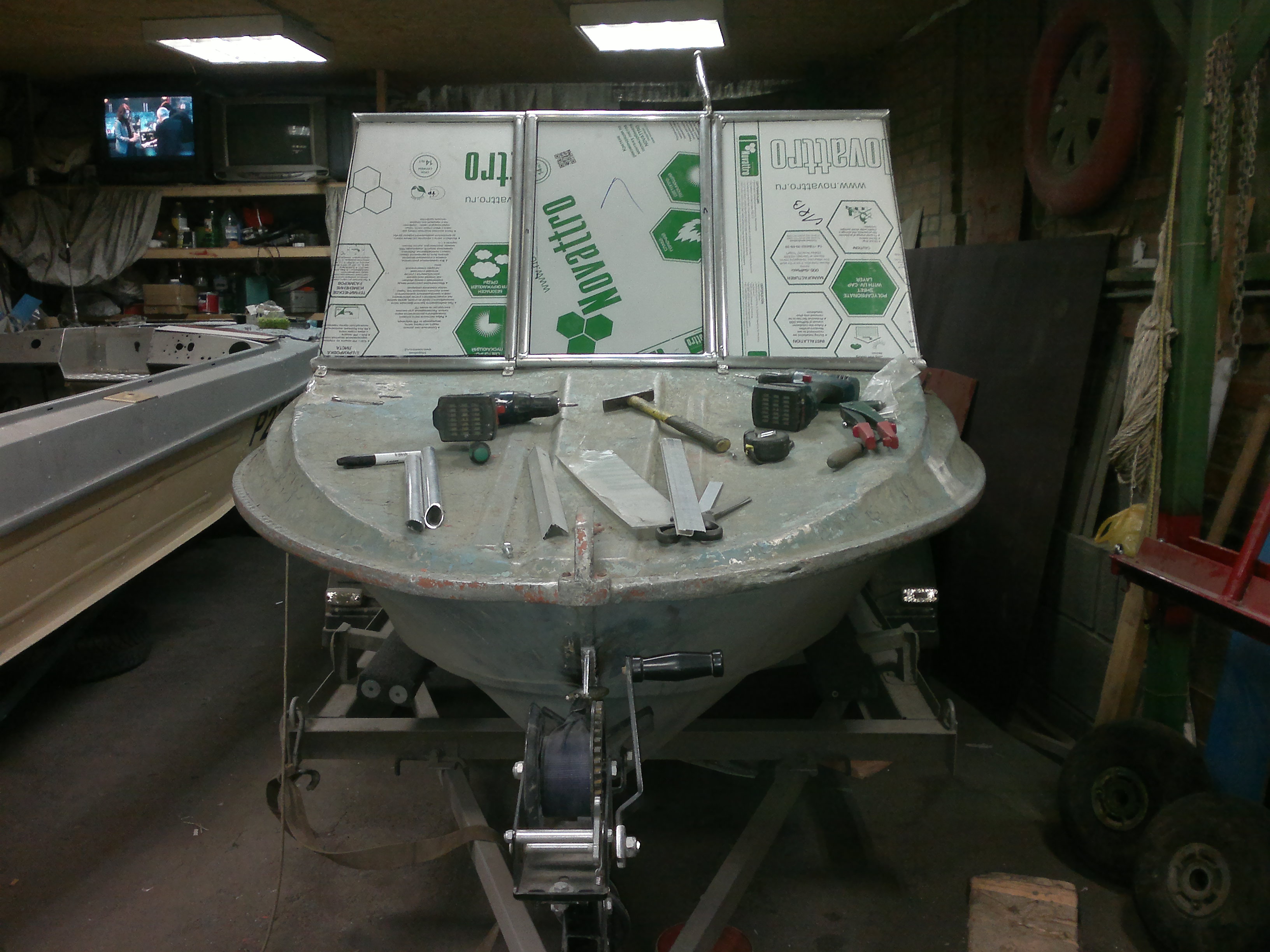

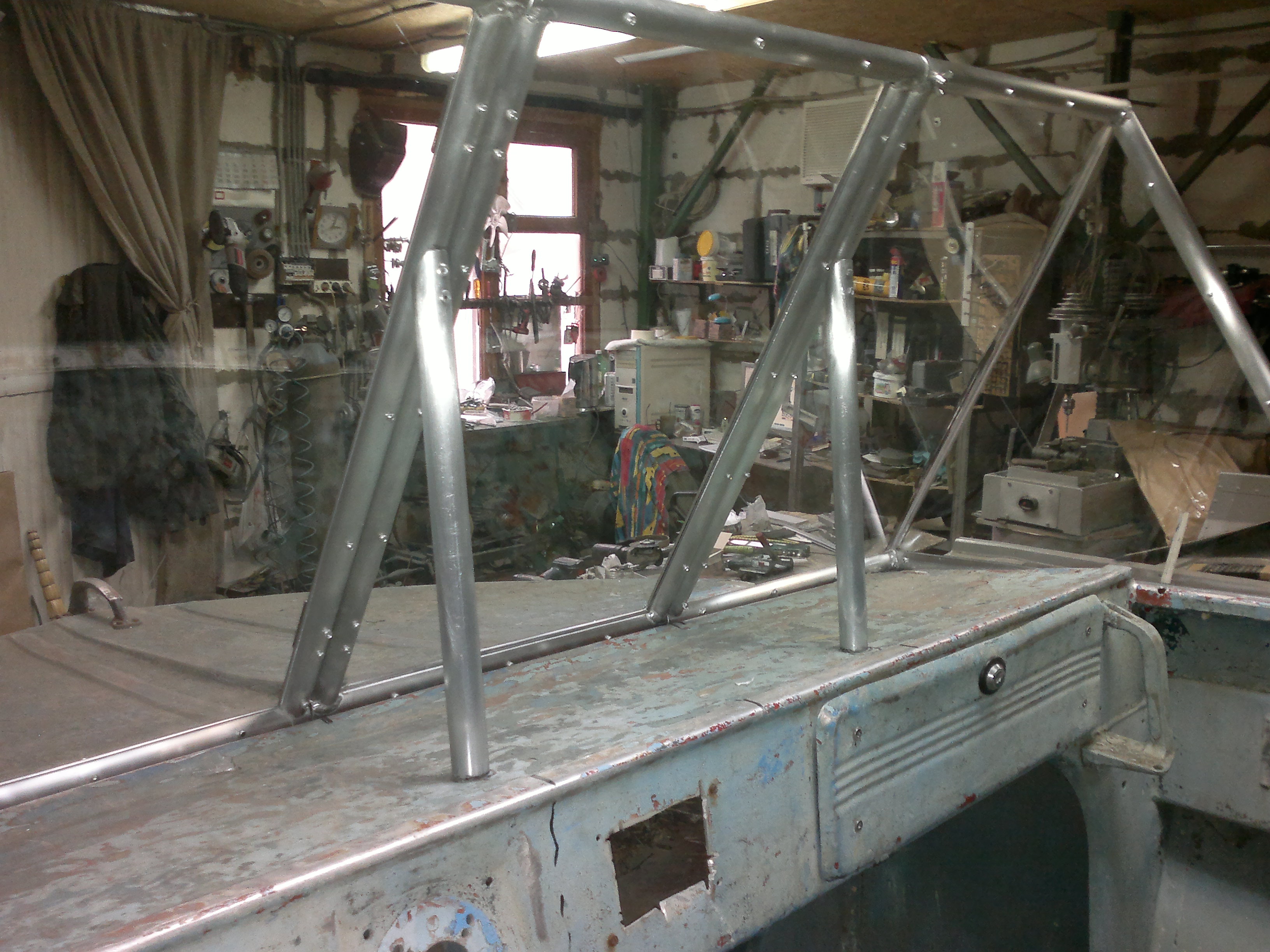

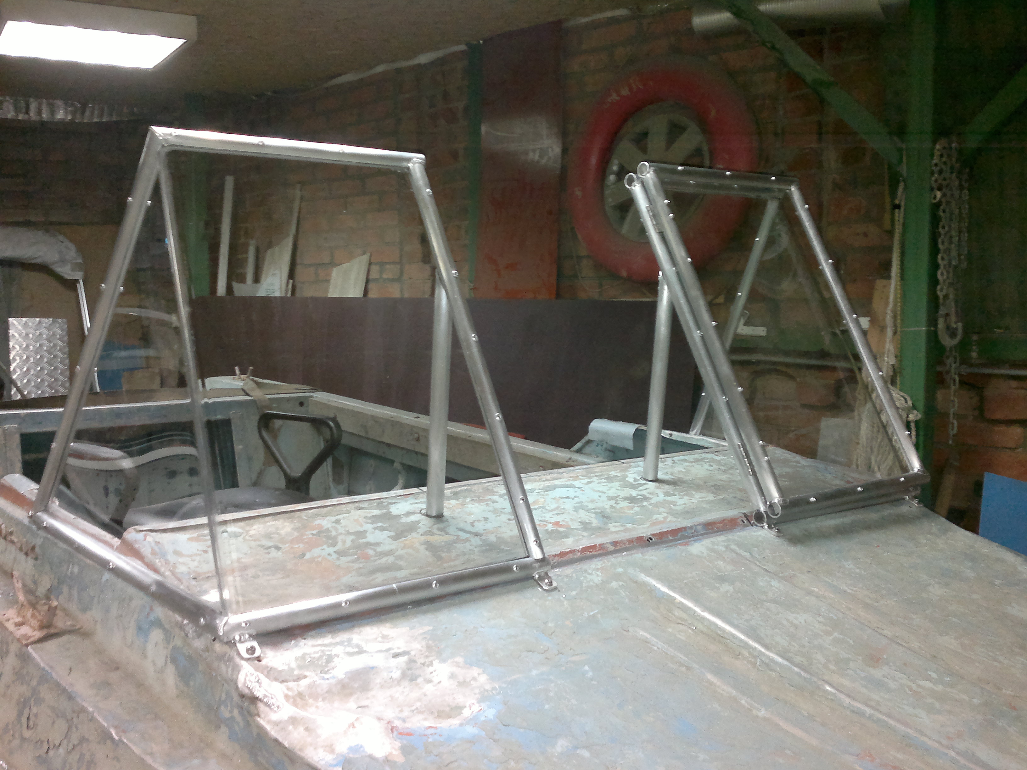

Предлагаю на суд сообщества конструкцию стекла для лодки Крым.Особенность данной конструкции в том ,что она из трубы и легко демонтируемое(блочно).Так как лодка эксплуатируется и для рыбалки(где стекло мешает.) и для покатушек(где нужен комфорт)Ну так считает хозяин данного плав средства.Ну как то так.:pardon:Завтра закончу и ещё фоток подкину.

Весьма оригинально.
3 165
1 319

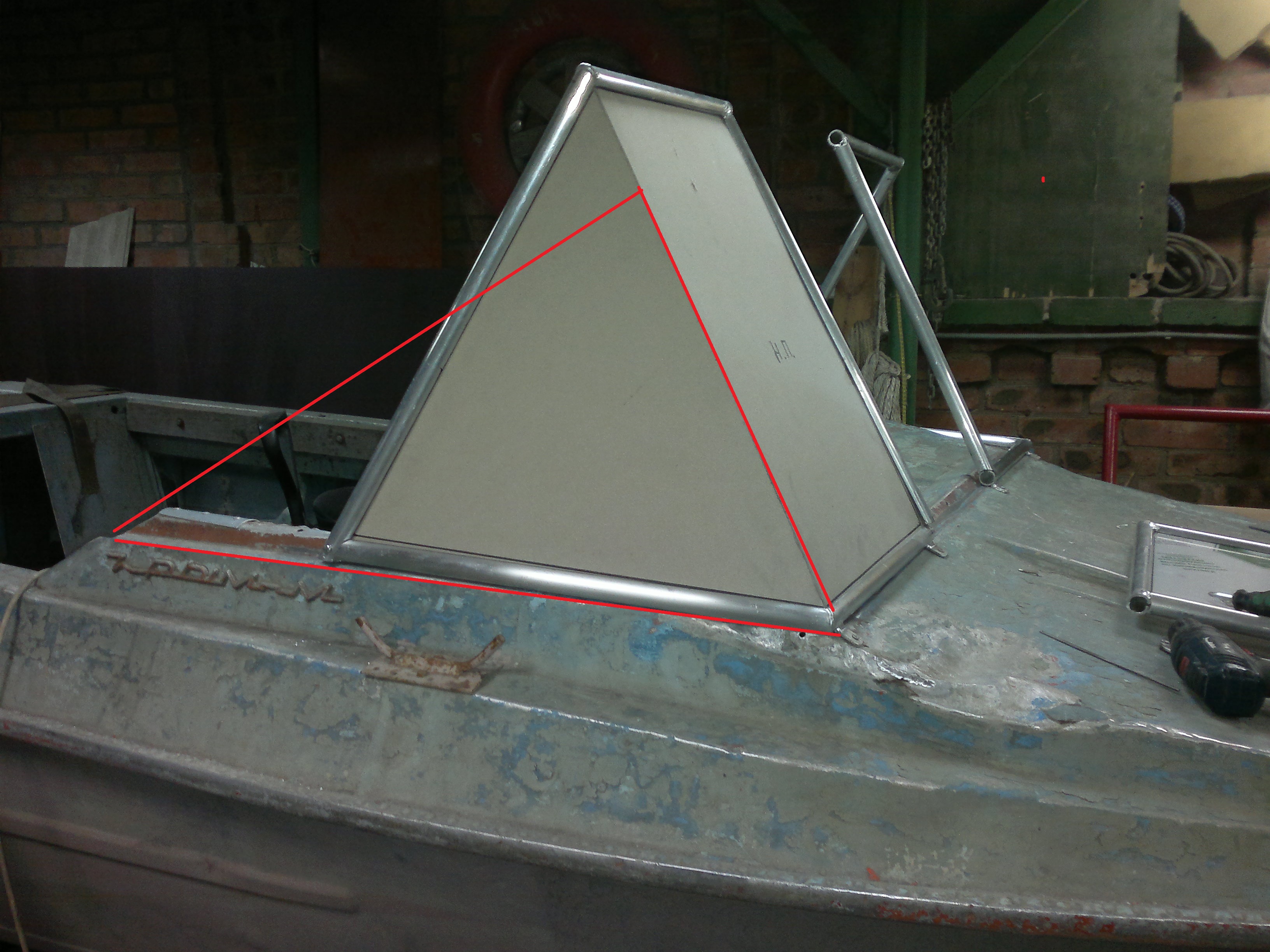

Даже очень не плохо, только вот уж больно стекло вертикально стоит, или ракурс такой. Володя, а хозяин его собирается постоянно демонтировать? Первый раз про такой вариант слышу, хотя у каждого свои тараканы в голове.

Неплохо сделано. Не совсем понял необходимость снятия, мне вроде не мешает, да и гемморно снимать/ставить/хранить (ИМХО), а не высоковато-ли сделано стекло? просто по собственным наблюдениям, для себя уяснил, что верхний край стекла должен располагаться так, чтоб был примерно на уровне глаз - так и во-первых удобно всегда голову спрятать от ветра/брызг дождя/снега, и когда под тентом идешь нет необходимости в три погибели складываться (ИМХО)...

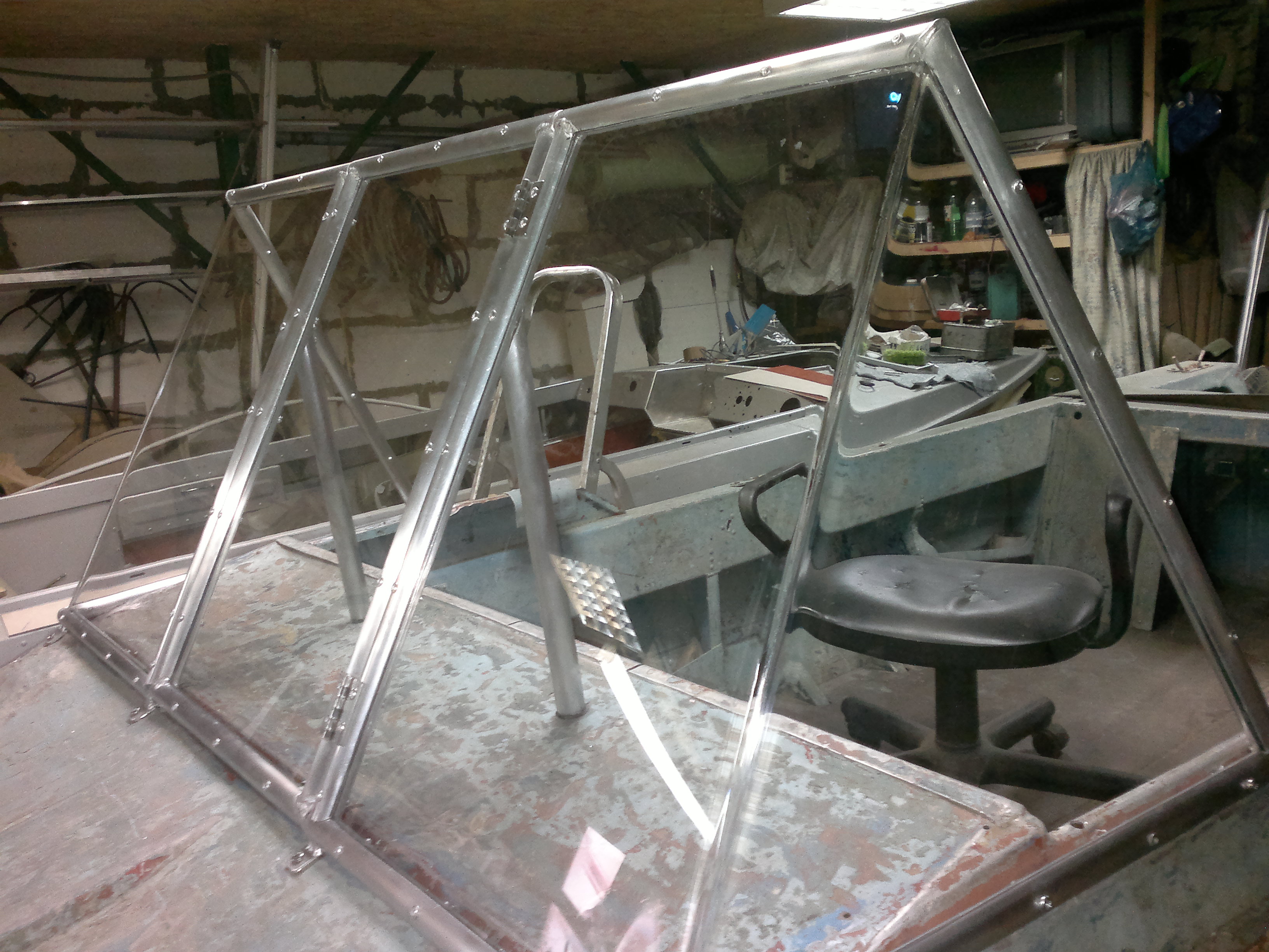

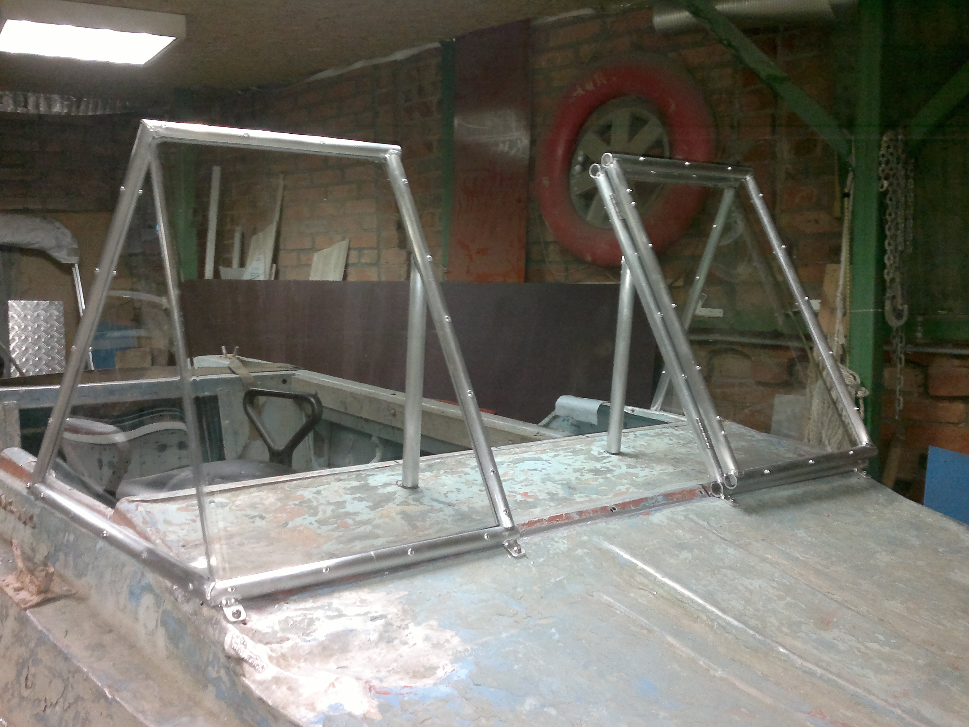

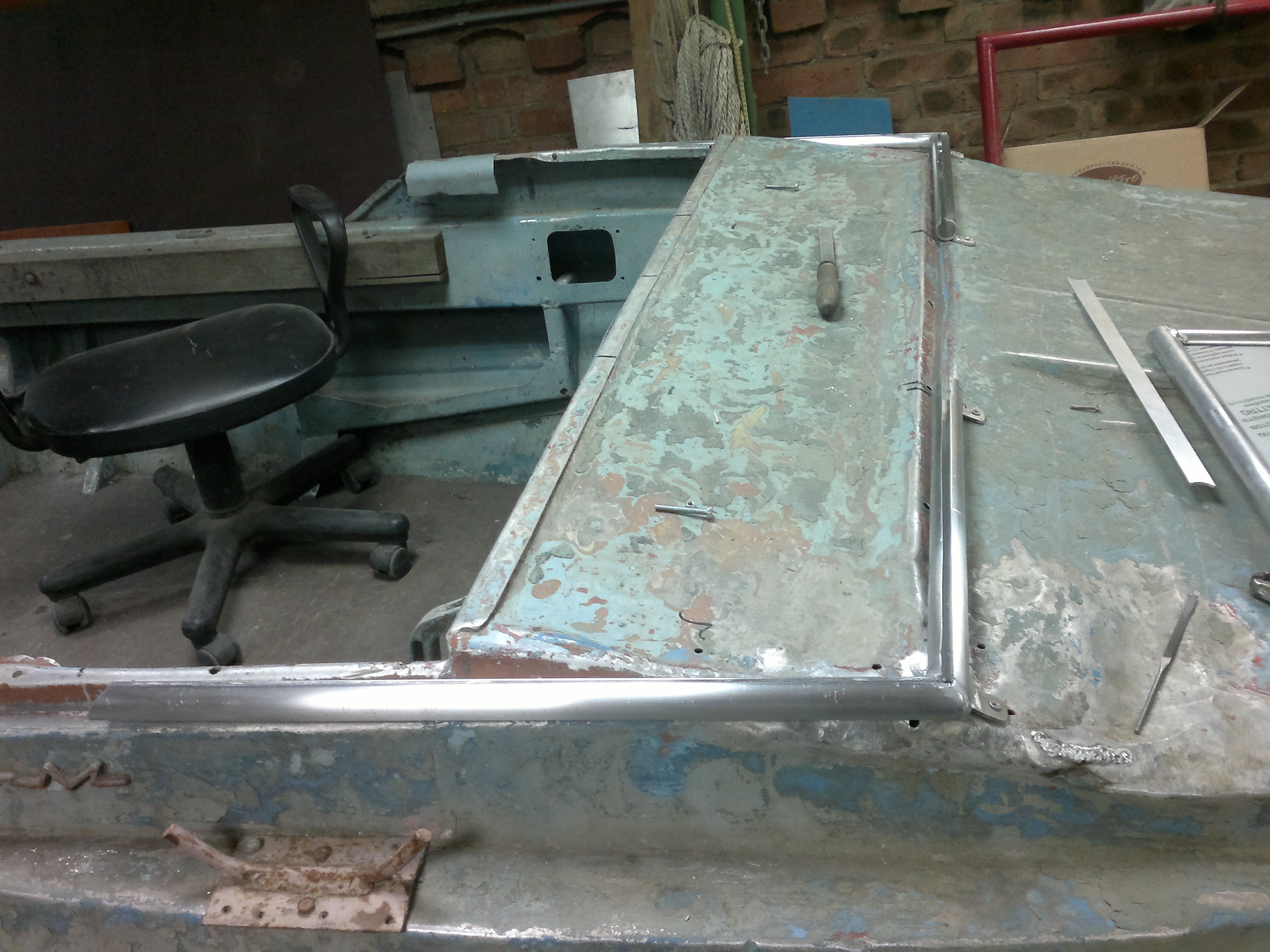

:)Высота стекла задана ростом владельца после примерки на стуле которым он пользуется.Стул то офисный!Сиденьем язык назвать не поворачивается.Демонтаж очень прост.Десять винтов и рамка двумя блоками снимается с лодки.Разбирать рамку от стекла не надо.Рыбачит с сетями в том числе и часто бросает лодку без особого присмотра.Боится что"колхозники" разберут на цветмет(бред конечно,но спорить не стал)Угол наклона 45 градусов,а боковая опора смещена от штатного места крепления на 40 см.По этому наверно кажется что стоит"парусом"Всё это оговаривается не моими вкусами ,а желанием хозяина лодки.Я предлагаю варианты исполнения из своего фото архива и интернета,а заказчик вносит свои поправки.:pardon:Бывает что и более нелепые конструкции получаются,но кто платит тот и девочку гуляет! :oops:Высота данного "шедевра " 60 см от палубы.

:?Да моя "татарочка".Работ много,но думаю к сезону рыбалки закончу.Надо покрасить,стекло построить,тент пошить ну и по мелочи ещё.:oops:Работы по совершенству предела не бывает:dedok

зачетно. я конечно бы немного наклонил бы.
9 560
4 780
:?Да я бы тоже ,но в этом случае я не дизайнер,а исполнитель:pardon:Главное .надо было найти решение блочного демонтажа.Такое было тех условие.;)
16 809
1 469

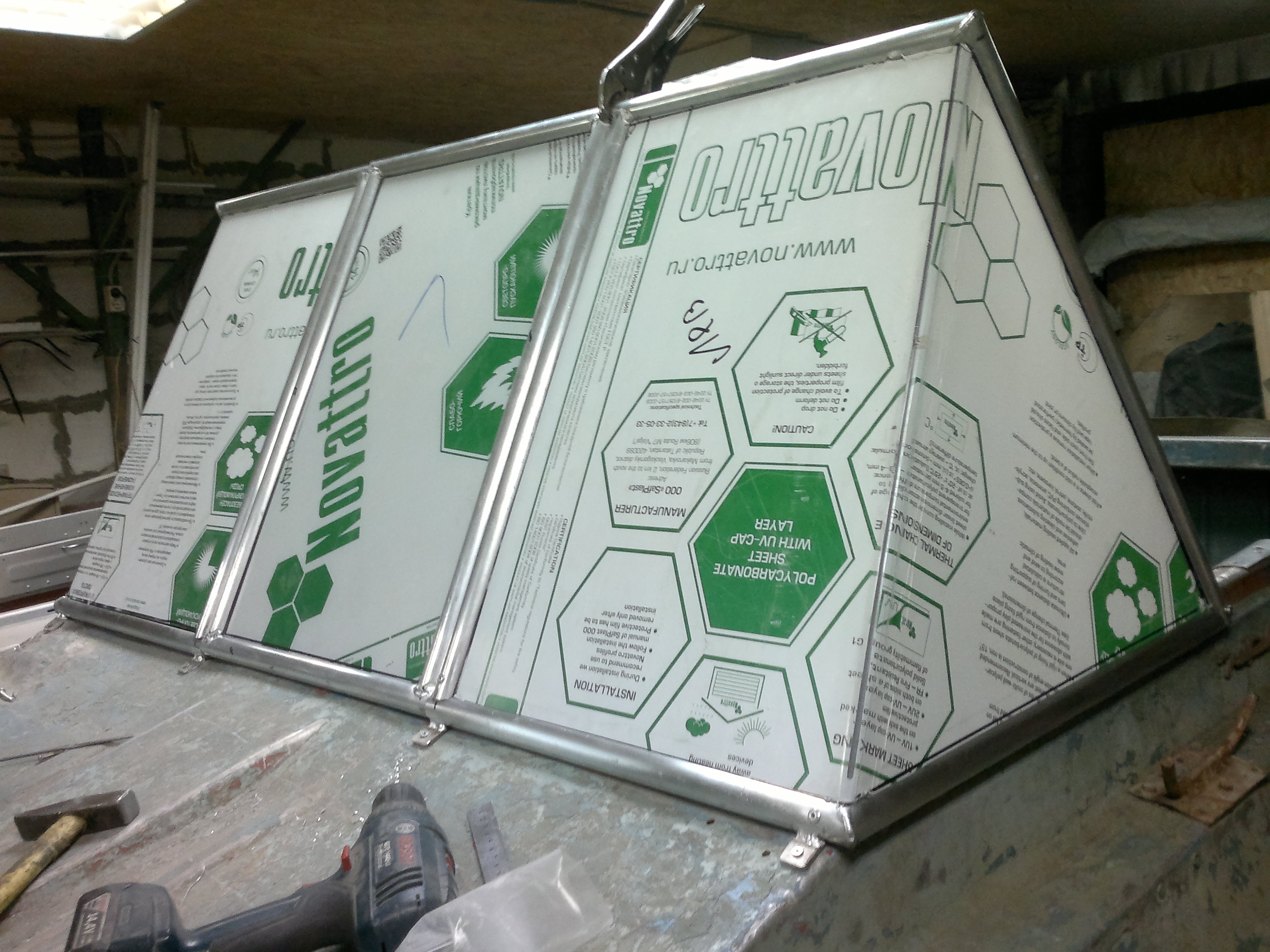

Один раз снимет , второй раз уже не захочет снимать .
Володь , а так не ? На защёлках , на шпингалетах , на талрепах , на ..... вариантов мильён ..... я про принцип действия толкую .
на 30 сек.
Заказчик у тебя эстет утончённый !

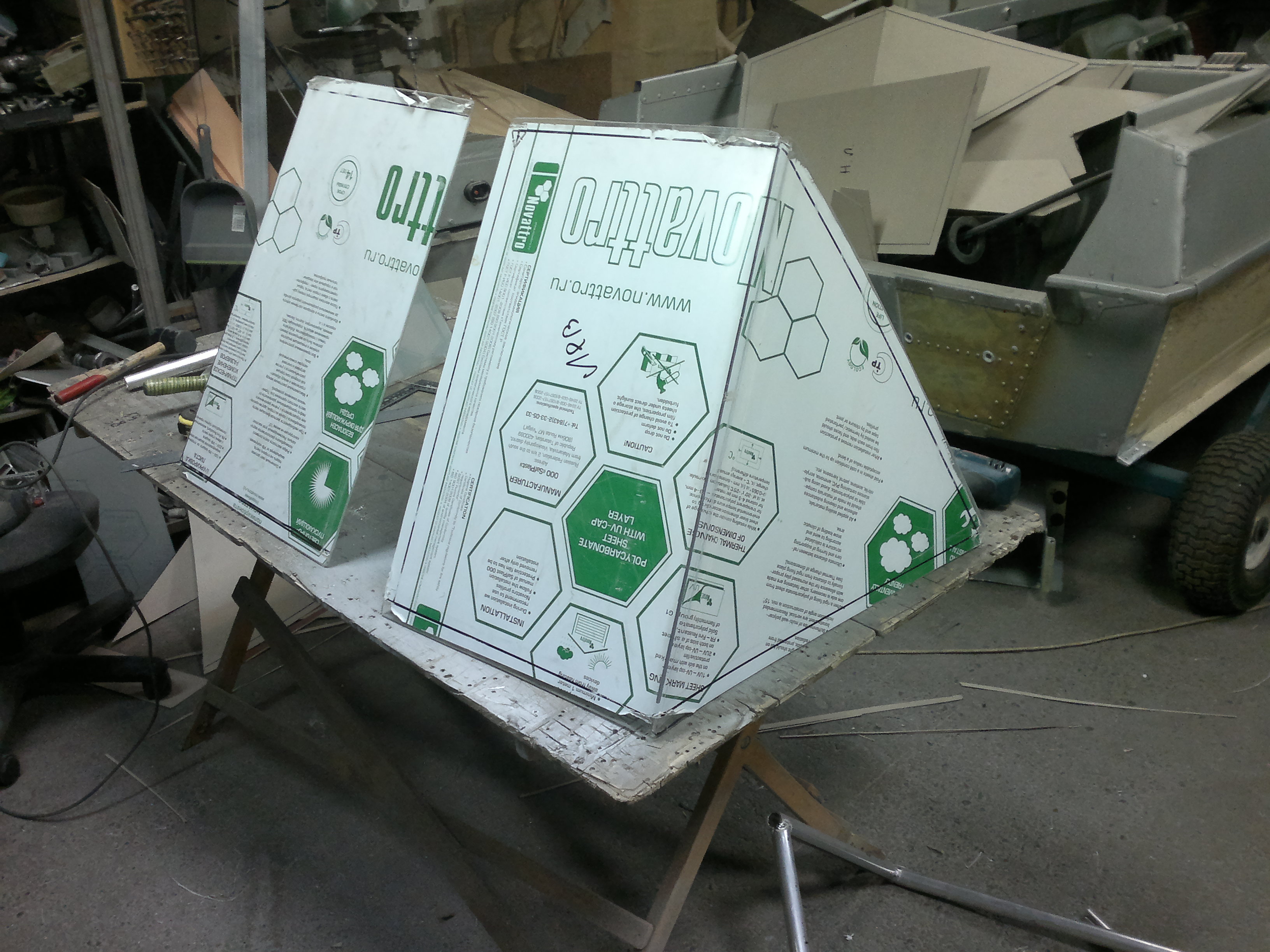

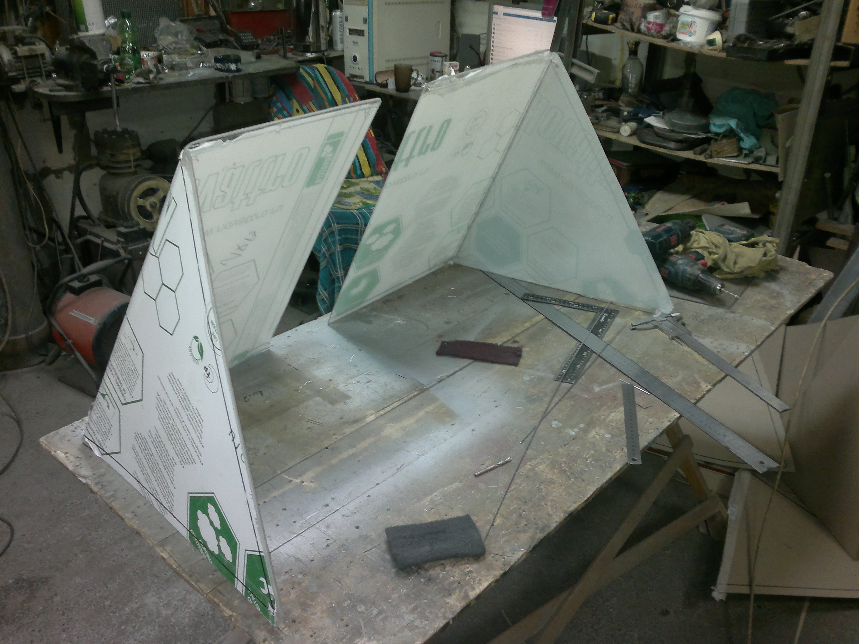

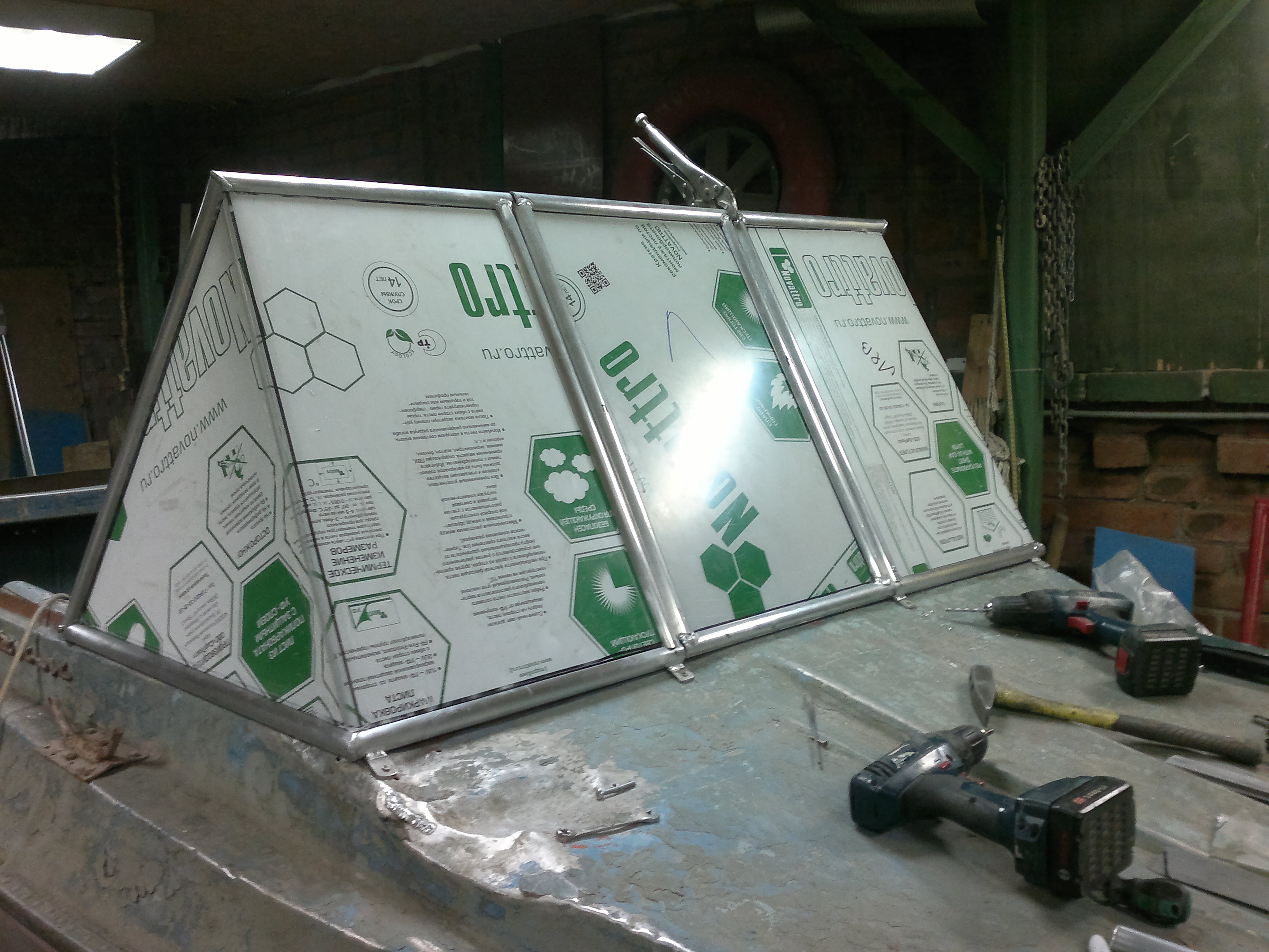

Ты лучше колись как гнул поликорбонат под прямым углом ?

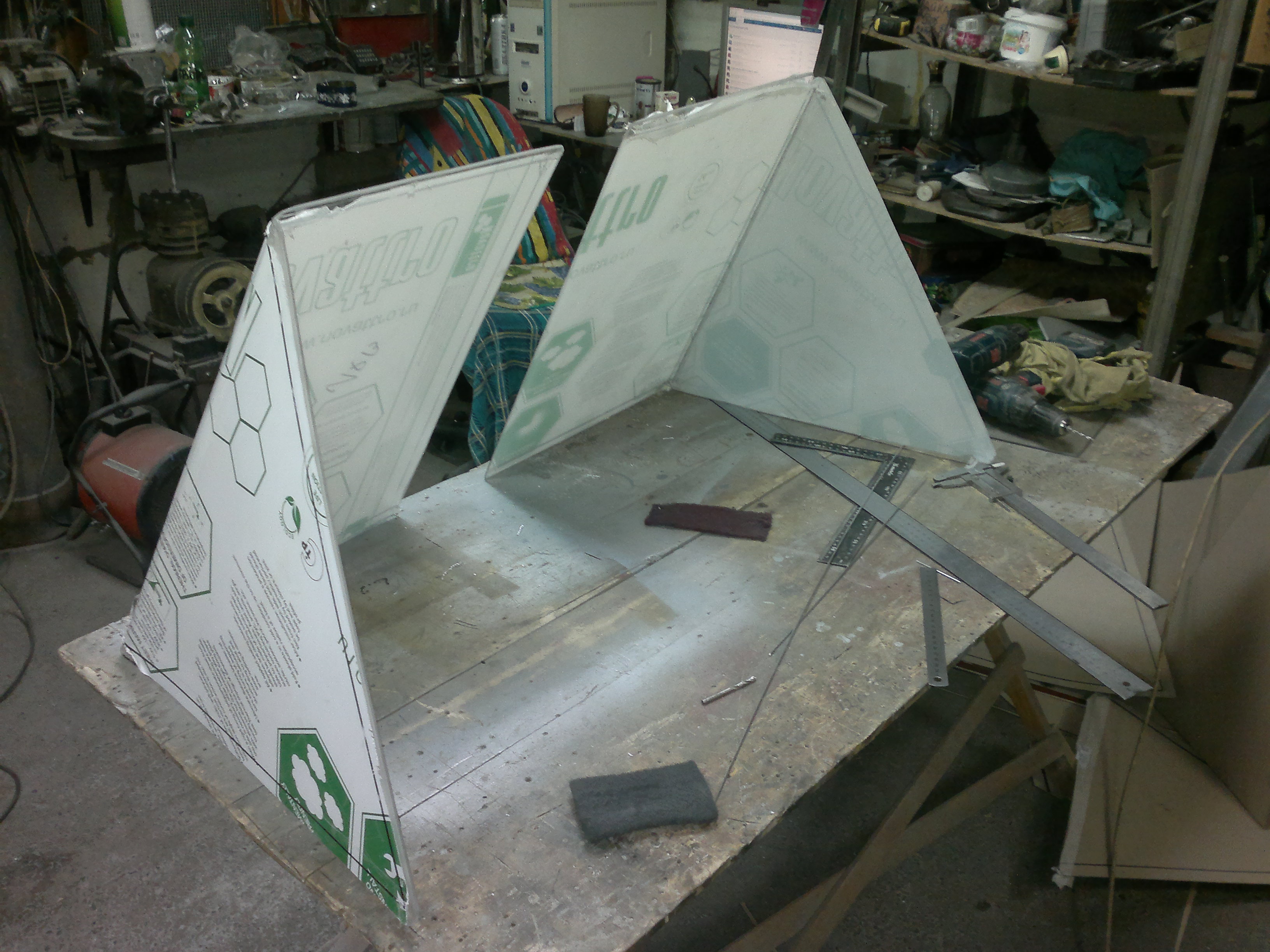

Если бы стекло было простое,без калитки то всё былоб намного проще. Ведь при повторном монтаже надо что бы совпали все зазоры.А это может обеспечить только сварка по каркасу и резьбовые соединения к палубе.Со стеклом всё просто.По картонному макету вырезаем заготовку .Вставляем в листогиб и прогревая строительным феном(лучше двумя,сверху и снизу) гнём на нужный угол.Загнув фиксируем на полчаса дав ему(стеклу) остыть.Всё,готово! На крым делал из 4 мм ,а на консоли для "Мастера 500" из 5 мм листа.Там нужно по жёстче рамок то нет.Зайди к нам на сайт.там много интересного.http://ремонт-катеров161.рф/

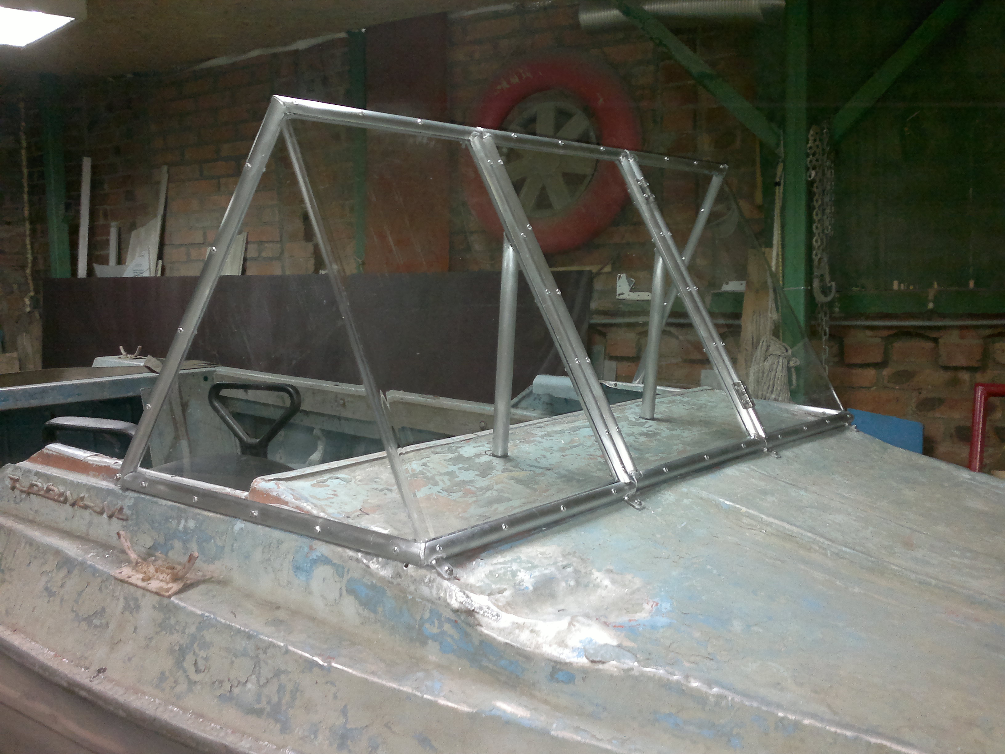

:)Всё закончил! Пора фотки в архив,а лодку хозяину.:(
Что заказано - то и сделано :) ... Респект Володь :good:
9 560
4 780
:)Спасибо ,Дима.Технология гибки поликарбоната описана выше.Получаем как бы панорамное остекление экономим уголок:yes:
Гибку записал себе в загашничек полезностей :yes:
Панорамный обзор вообще считаю классным бонусом! Смотрится такое стекло просто отлично! :good:

Мне не понравилось. Сильно высокое. Воздух перед собой будет толкать. Надо 50 сил мотор ставить. Чтобы Крым полетел

никогда не понимал людей которые стекло выше головы лепят.

:)Оно(стекло) не выше головы владельца! Человек рослый и кресло у него высокое,что бы ноги не затикали. Я же выше описывал условия заказа.:D

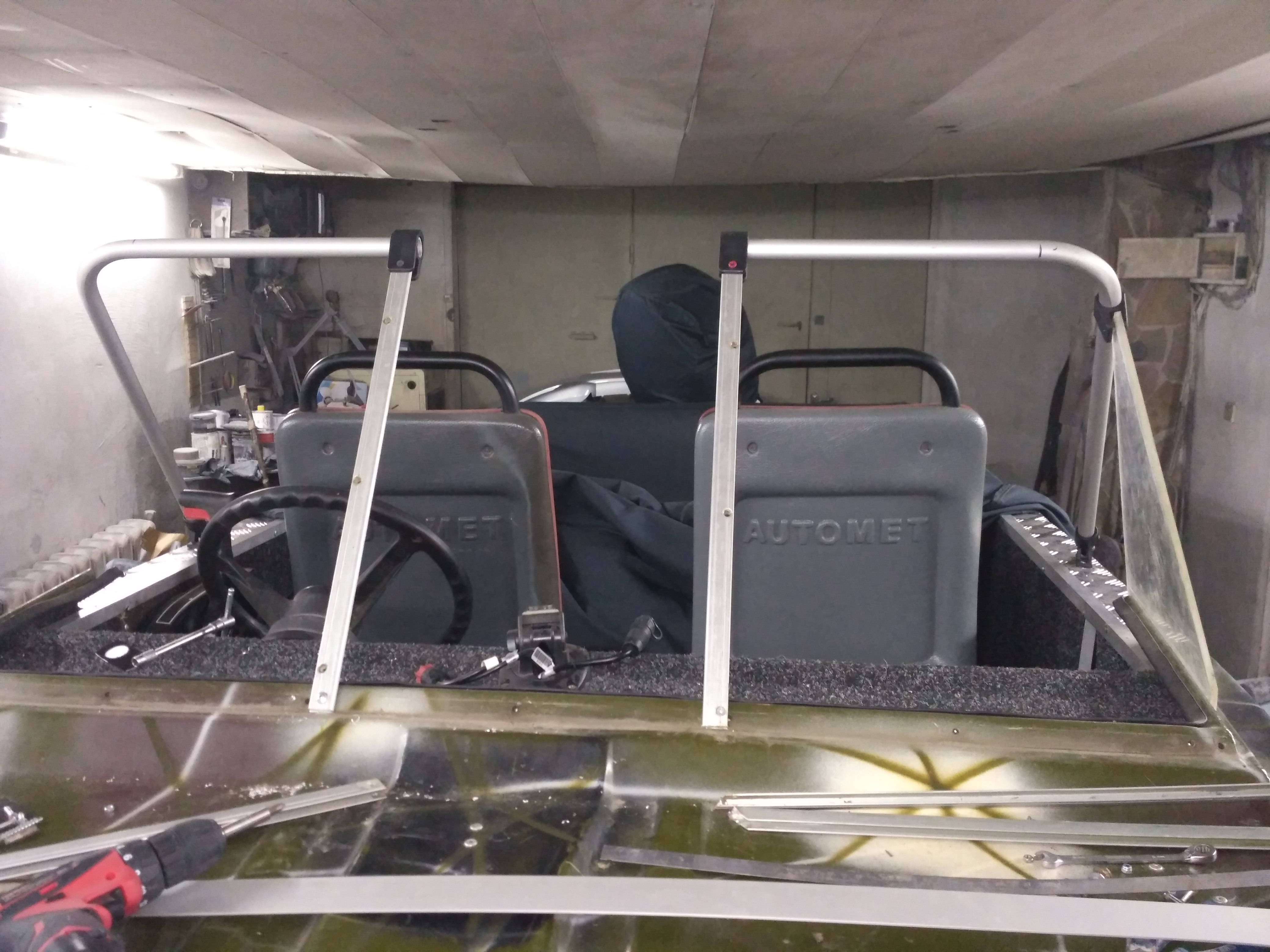

Начал лепить сегодня стекло
