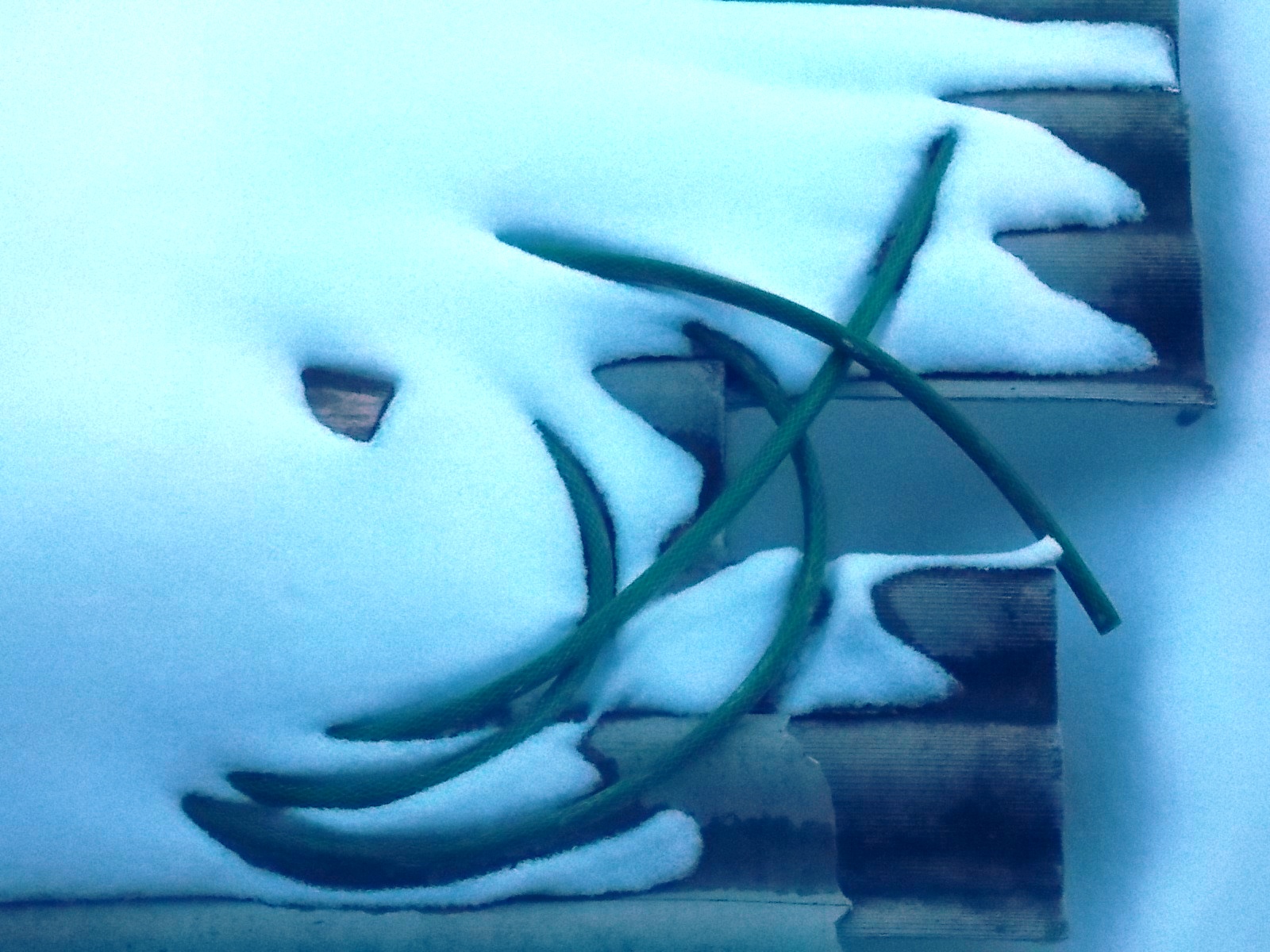

Я это к тому, что шланг хочется выбрать стойкий к отрицательным температурам, в минус тоже рыбачим, пока лед не встанет))
Круглый год на улице живут, садовые шланги.
Вот кусок -уже вытаял из под снега. :hahaha::lol:

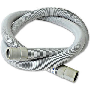

Я для выброса воды из помпы присобачил сливной шланг от стиральной машины. Продаются отдельно разной длины в магазинах бытовой техники. Не знаю, дружит ли он с морозом, а вот концы у него резиновые и эластичные, в самый размер под помпу и сливной штуцер. Купил самый короткий.
У меня точно такие же.
Именно на этот шланг и заглядываюсь! Как раз из за хорошей гибкости и удобных резиновых штуцеров. Только вот диаметр у него маловат, нужно искать самый большой, т.к. у меня выход помпы - 29 мм, не хотелось бы заужать.

Когда тестил, натянул от стиралки, но надо что-то побольше диаметром.
