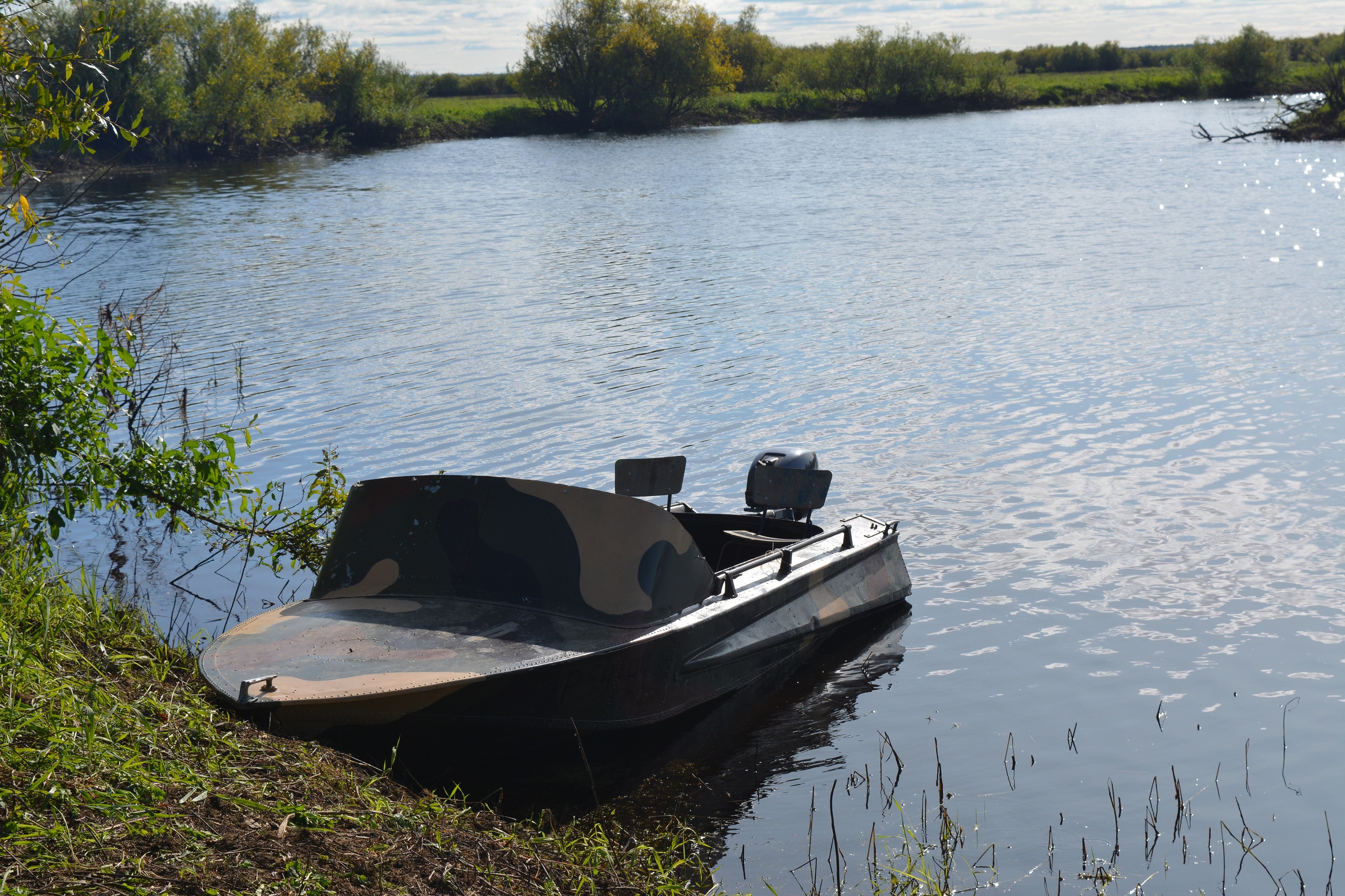

Рыбалкой нас с отцом увлек наш хороший друг и товарищ . Сначала ездили с ним на прогрессе 2 с хондой 20. Время шло и было решено приобрести свою лодку и мотор, а стали ими казанка 5м с выносным транцем и лодочный мотор вихрь 25, а за зиму восстановили . С первых же выездов стало ясно что вихрь слабоват, капризен, не внушает доверия вообщем.а добавлять было нечего((Комплект был продан. Далее решили с отцом попробовать лодку пвх нордик 360 и наконец то купили новый мотор ямаха 15 2т, счастью нашему не было предела!!! но по кастрюле скучали сильно, было решено приобрести небольшую лодку дюраль чтобы под 15лс чувствовать себя комфортно(глис) тут помог мне ваш форум и я нашел, что нам нужно, вот только лодка оказалась за 1120 км от дома((( Мы с отцом не из робкого десятка и поехали в город усогорск за своей мечтой.
Как обь привезли, пвх больше и не накачивали)))в одного 43км в час, в двоем 35 хотя оба чуть за 100.

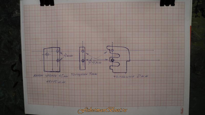

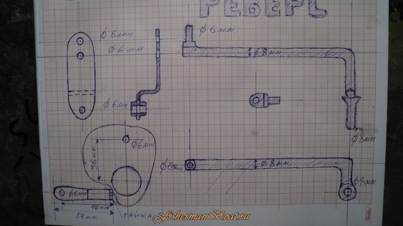

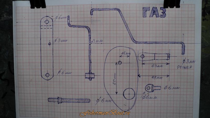

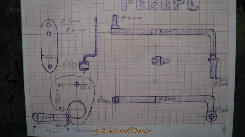

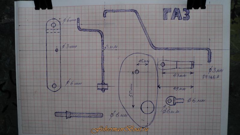

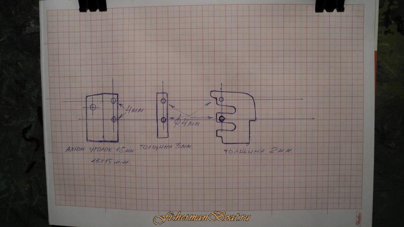

Про комплект под колпаком для ду , есть ли альтернативы , чтобы не платить 12000р за 230 грам пластмассы с железом.(может чертежики есть у кого)

Андрей будете в вологдской области обращайтесь, я ваш должник!!!
Дмитрий , Вы посмотрите ещё раз эти мои сообщения , я их только что отредактировал , чё то не корректно вставились киношки и фотки .
Сейчас всё нормально .
Не ожидал , что вы посмотрите так быстро .

очень жду воды, весь интернет перелопатил из за этих чертежей. Завтра распечатаю и поеду делать))
