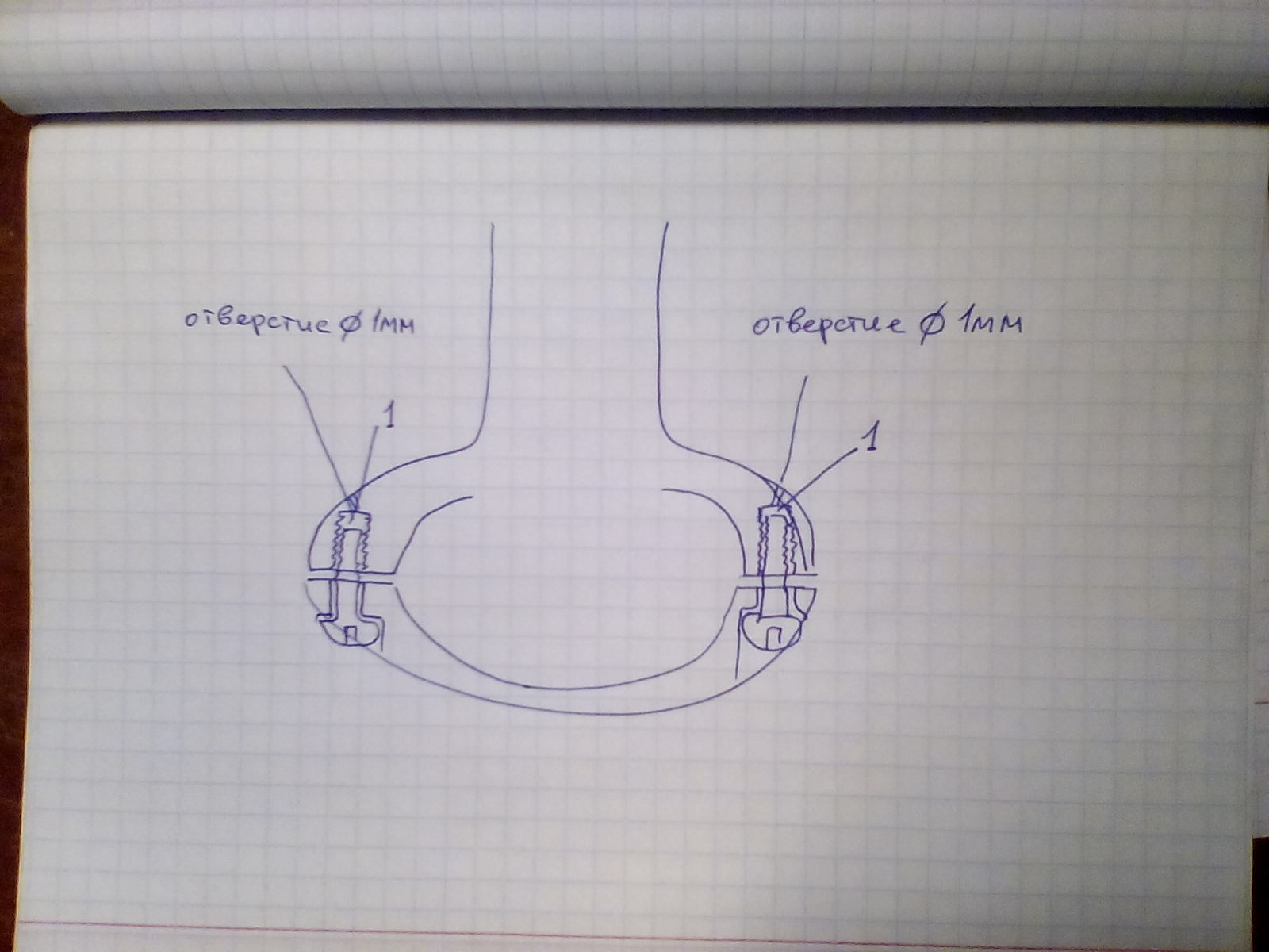

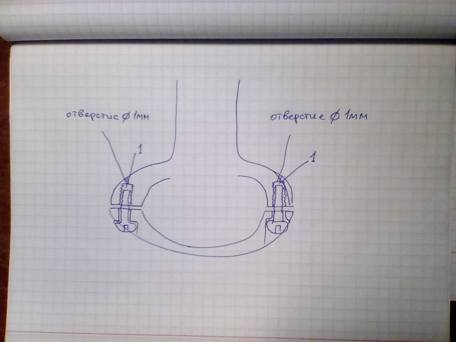

А нету.
Тоже нету.
Если винты насмерть закисли, поливать снаружи почти бесполезно, на входе не будет нужного количества жидкости, что бы хватило пропитать всю резьбу, и жидкость не пройдет глубоко, её не пустит воздух.
В точке 1 всегда есть полость, нужно просверлить в неё миллиметровое отверстие, и шприцем с иголкой заполнить полость волшебной жижей, деталь расположить отверстиями вверх, жижа под своим весом будет стремиться вниз, к шляпке винта, воздух не мешает, и жидкости достаточно на всю длину резьбы.
Через 2-3 суток откручивается всё, и головки в солёных моторах, и всё остальное, бывает жижи нужно подлить, если винт почти впритык и полость маленькая. Подогрев градусов до 100 очень ускоряет процесс.
