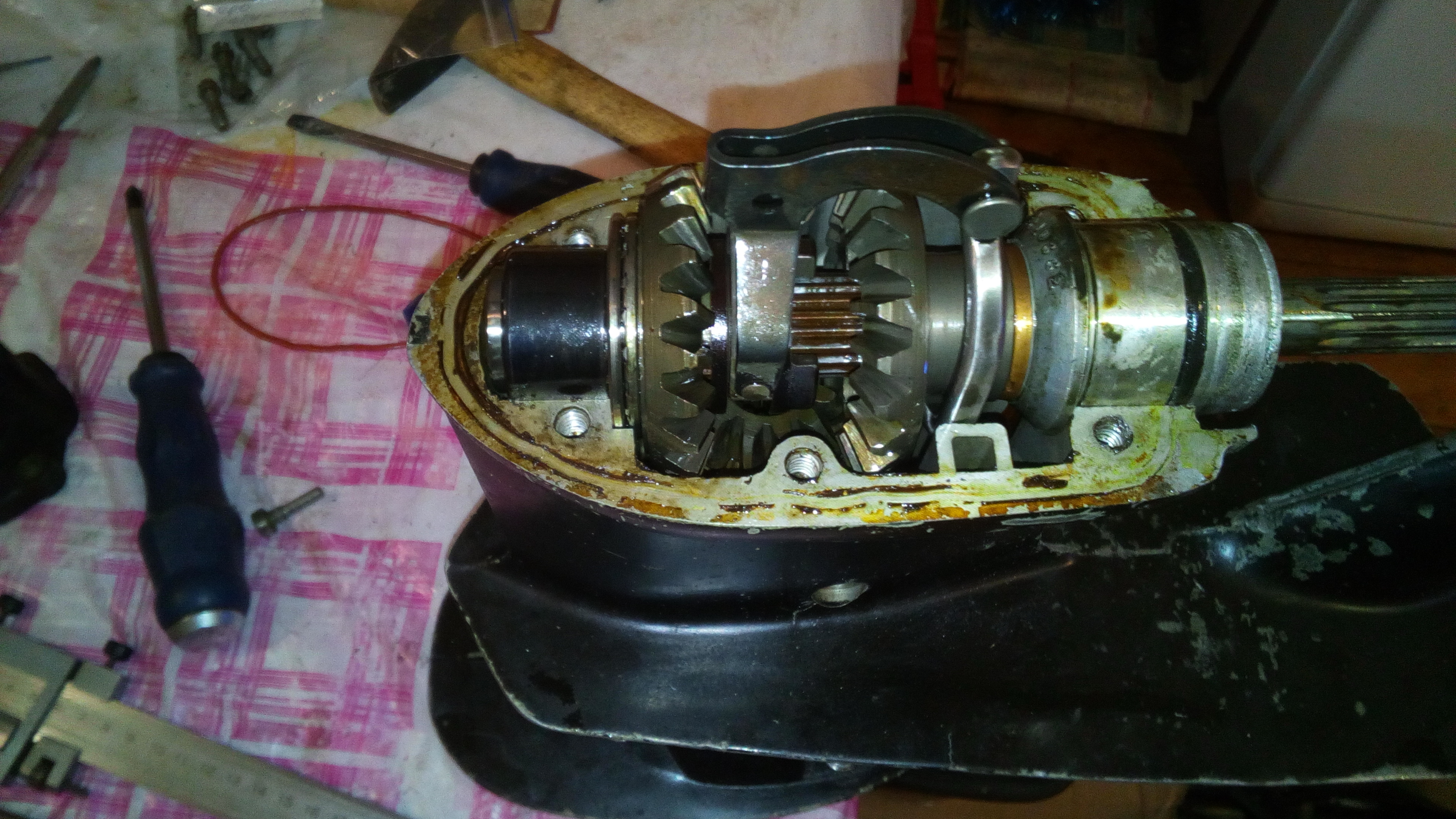

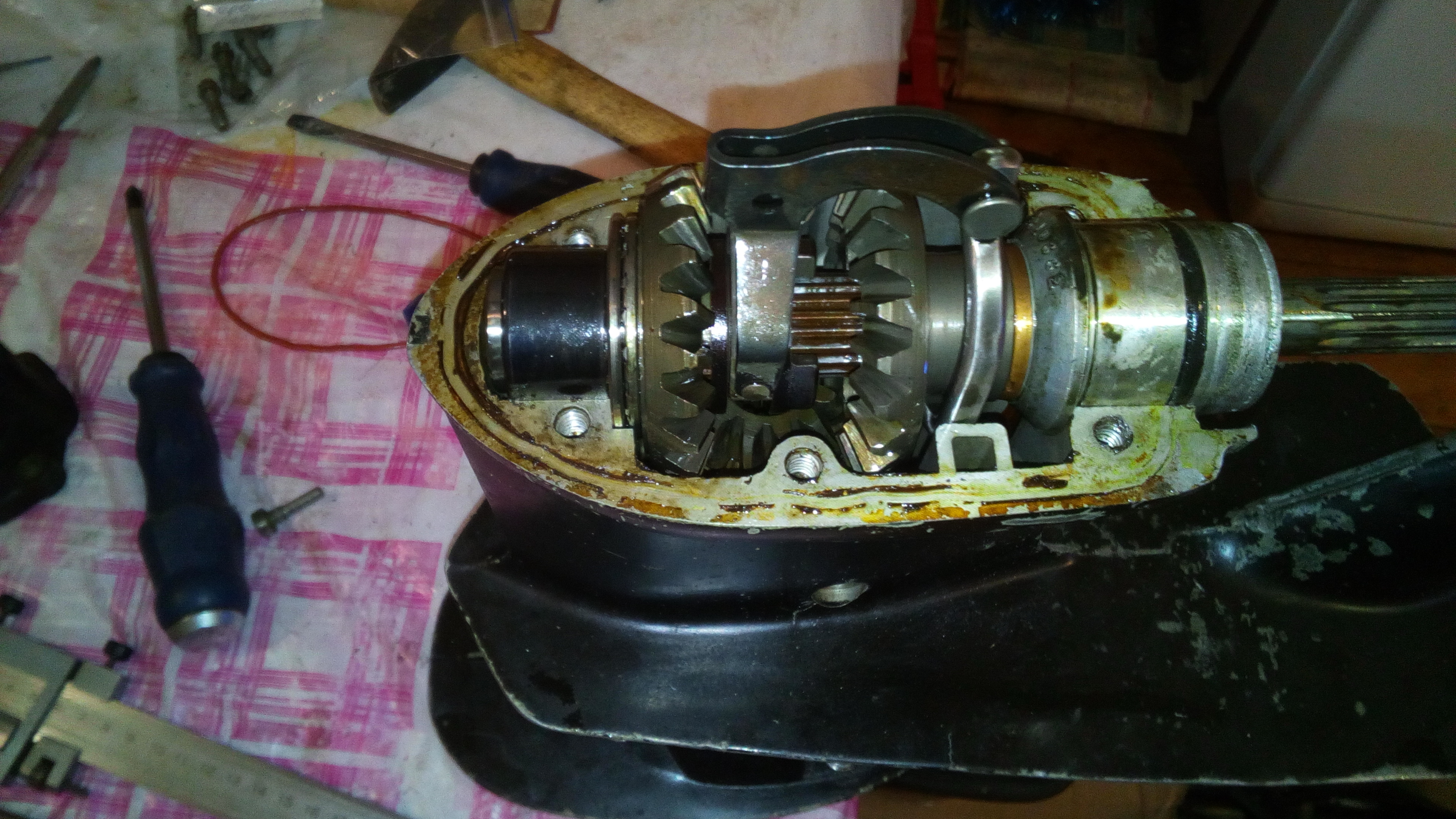

Раньше меж половин картера что использовали? Какой то бакелитовый спирторастворимый клей. БФ имет похожую основу. И Джон 91 г с выхлопом через хобот- то-же самое,- никакого герметика. Такая же лодочка.
Даже фото вот :)

Раньше использовали бакелитовый лак.
