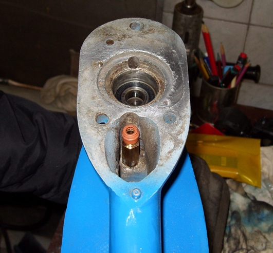

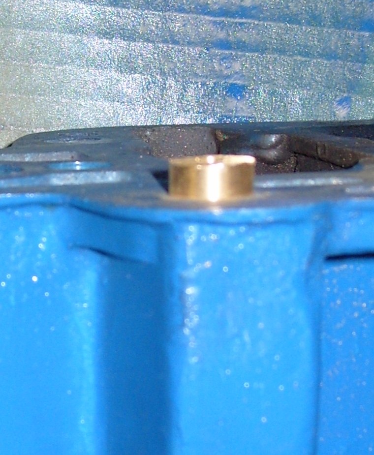

У штатного колечка и втулки есть один недостаток - поджатие колечка втулкой. Если недожать, то герметичности нет, а если пережать, то тяга туго будет ходить. Я делал втулку из двух. Можно и целиковую латунную выточить, но заготовки подходящей не нашлось. Дешевле оказалось купить комплект этих втулок. Одну засверлил на величину выступа под МСК на второй втулке. Облудил сопрягаемые поверхности, прогрел обе втулки, воткнул одну в другую, и для верности еще пропаял по кругу. После прогнал отверстие получившейся втулки сверлами 7 и 7,2 мм, т.к. между отверстиями втулок после спаивания где-то 0,1-0,15 мм несоосность была и еще и припоя немного затекло.

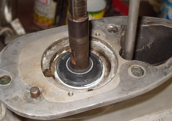

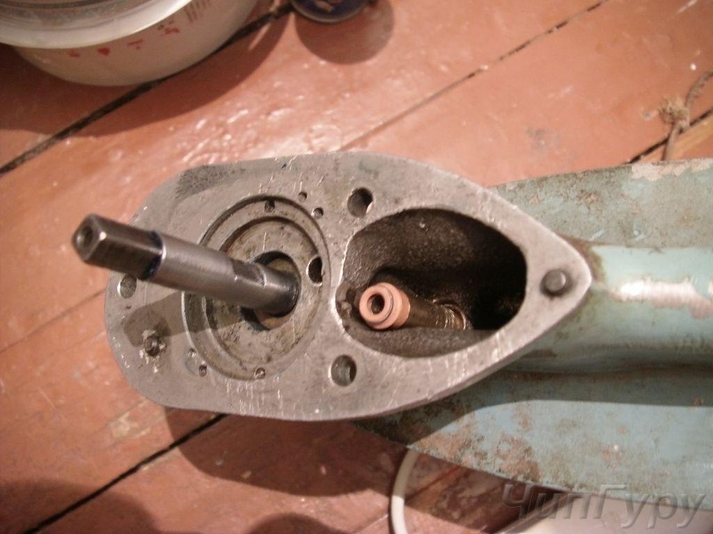

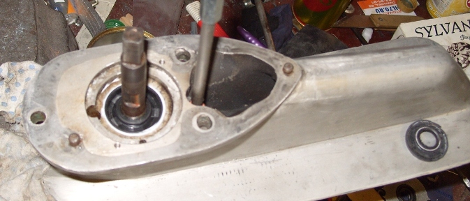

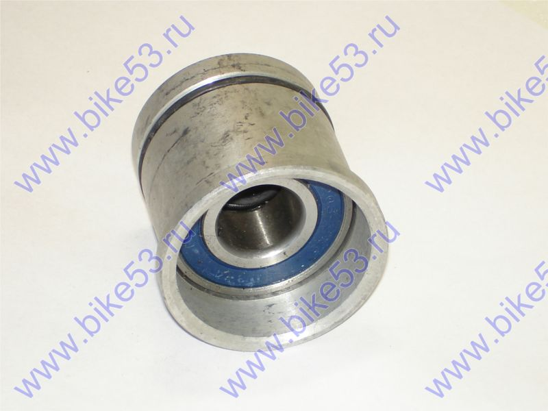

Я давно поставил новую втулку тяги реверса с маслосъёмным колпачком в редуктор
Где-то расписывал на форуме, как собирал редуктор - не могу найти...

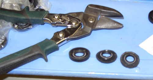

Использовал проверенную Юрой (S494) схему сборки. В самый низ устанавливается два закрытых подшипника, потом два сальника, и сверху третий с обрезанной наружной обоймой, пружинкой вверх под самое зеркало.
Данная установка сальников минимизирует попадание воды под зеркало и соответственно в сам редуктор, ВШ будет меньше корродировать.
Стакан редуктора с подшипником и сальниками с возможностью замены снаружи. Типа такого:
А можно выточить самому при такой возможности.

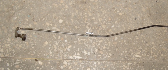

Тяга реверса, естественно, разрезанная
При установке поддона с головой на дейдвуд тягу подгонял, изгибая, так, чтобы передачи включались от легкого потяга пальцами, т.е. чтобы тяга не упиралась во втулку сверху дейдвуда. Кстати, и её заменил на более высокую, рассверлив отверстие в поддоне. Под неё подложил новое уплотнение.

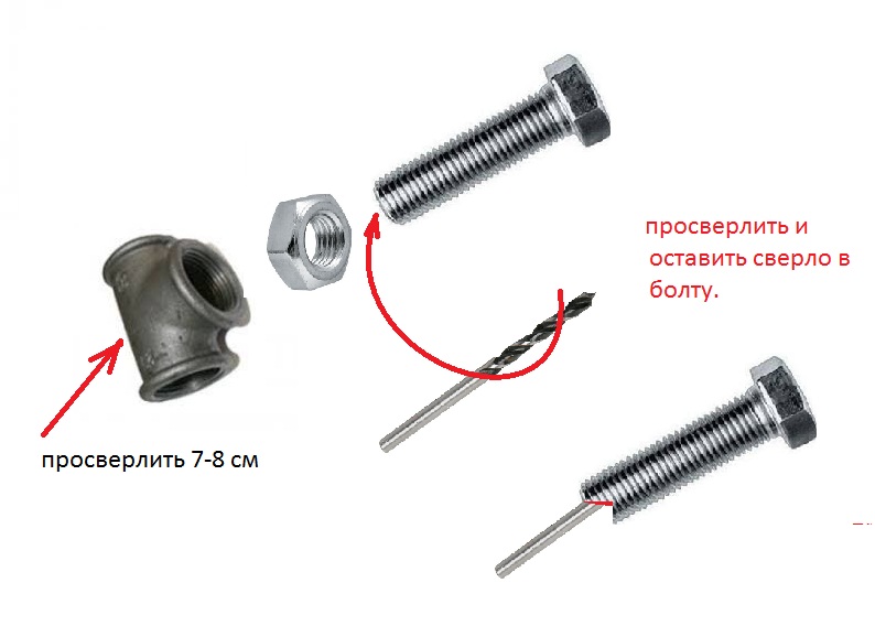

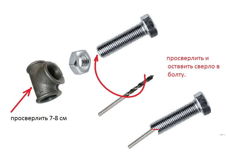

Саня С
16.03.2012
3 263
134
Badger Duck Line 300 AL
Merkury 8М
Я делал с совецких чугуных бачков там поплавок а точнее проволка на нем были из латуни.с одной штук 30 выходило. А так тоже попадался вал (новодел) с меньшим диаметром...прям в натяг заходили, удобно думал на плаву менять не выпадут но кагда срезал смог ели выбить одну.На одной так и ходил...изготовил из водопроводного тройника на 25 съемник. сейчас схемку накидаю. можно и шляпку болта просверлить чтобы отвертку вставить. гайку приварить после того как просверлишь тройник. надеваеш на вал и крутишь..... ти стакан целый и шпонки выходят на ура. Сверло 4,5 мм
