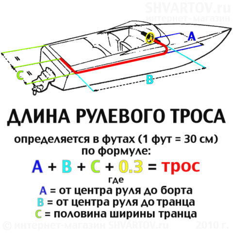

Прошлый сезон дохаживал на родной обяшной рулевке, сейчас планирую новую заказывать, совсем запутался с длинной троса, кде-то информация про 12, где-то 13, панель к которой будет прикручиваться редуктор по планам выдвинется в сторону кокпита сантиметров на 10.
Какой длинны посоветуете трос заказывать?
Лёш, лучше всего будет промерить, и по формуле определить фактически нужную длину троса, а потом просто купить максимально близкий( в "плюс") из готовых размеров :yes:

Редуктор близко к борту не делай когда будешь прокладывать трос сильно крутой загиб будет

А лучше всего если ничего не мешает типо бордачков и ступеней проложить по противоположному борту изгиба практически не будет около редуктора

По поводу провести по другому борту я думал, но сейчас подумываю среднюю часть панели вырезать и ступень опустить. А как рассчитать спасибо все понял, в гараж поеду померяю все.

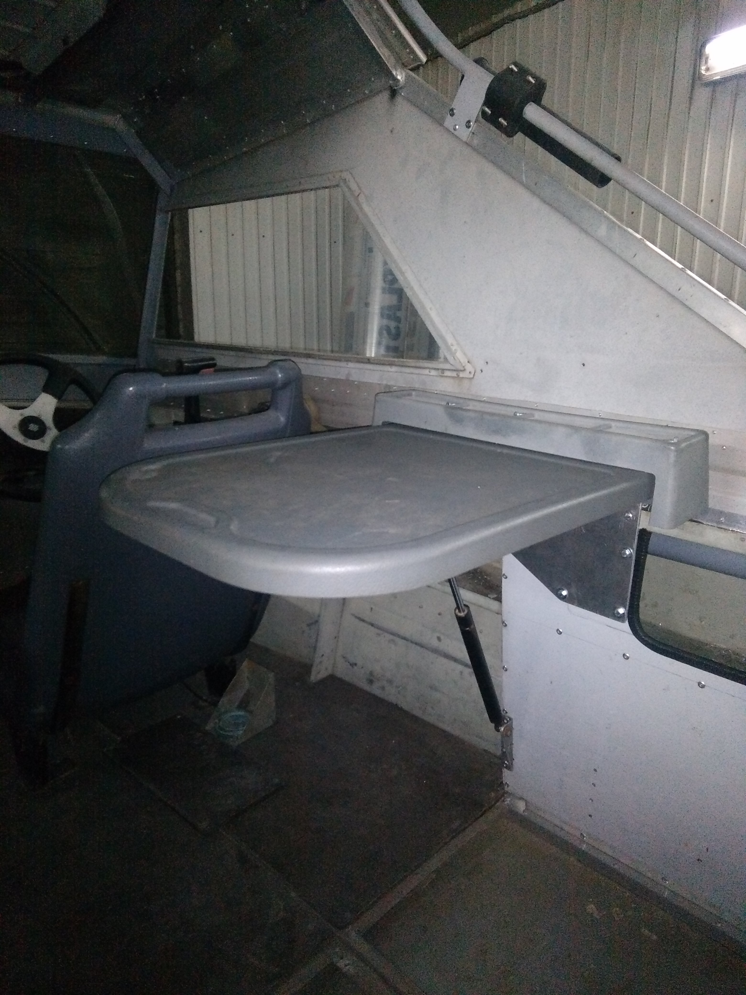

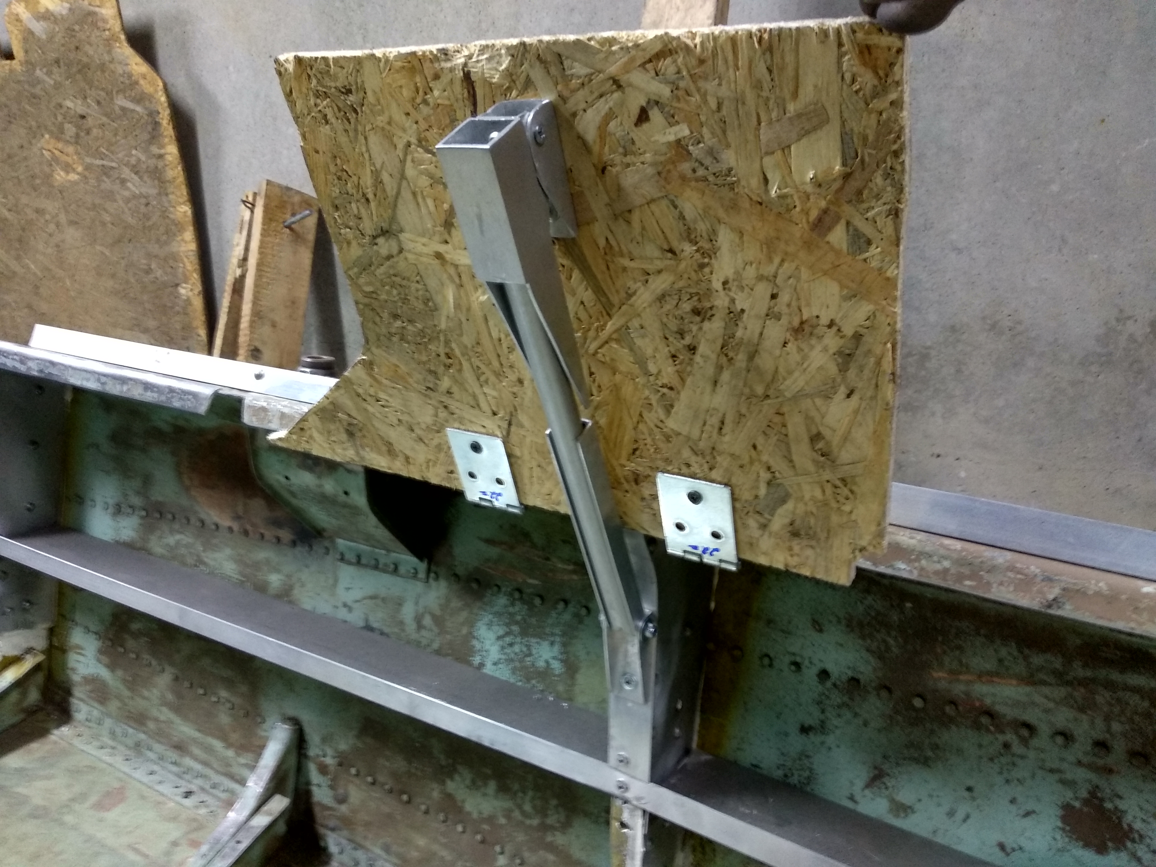

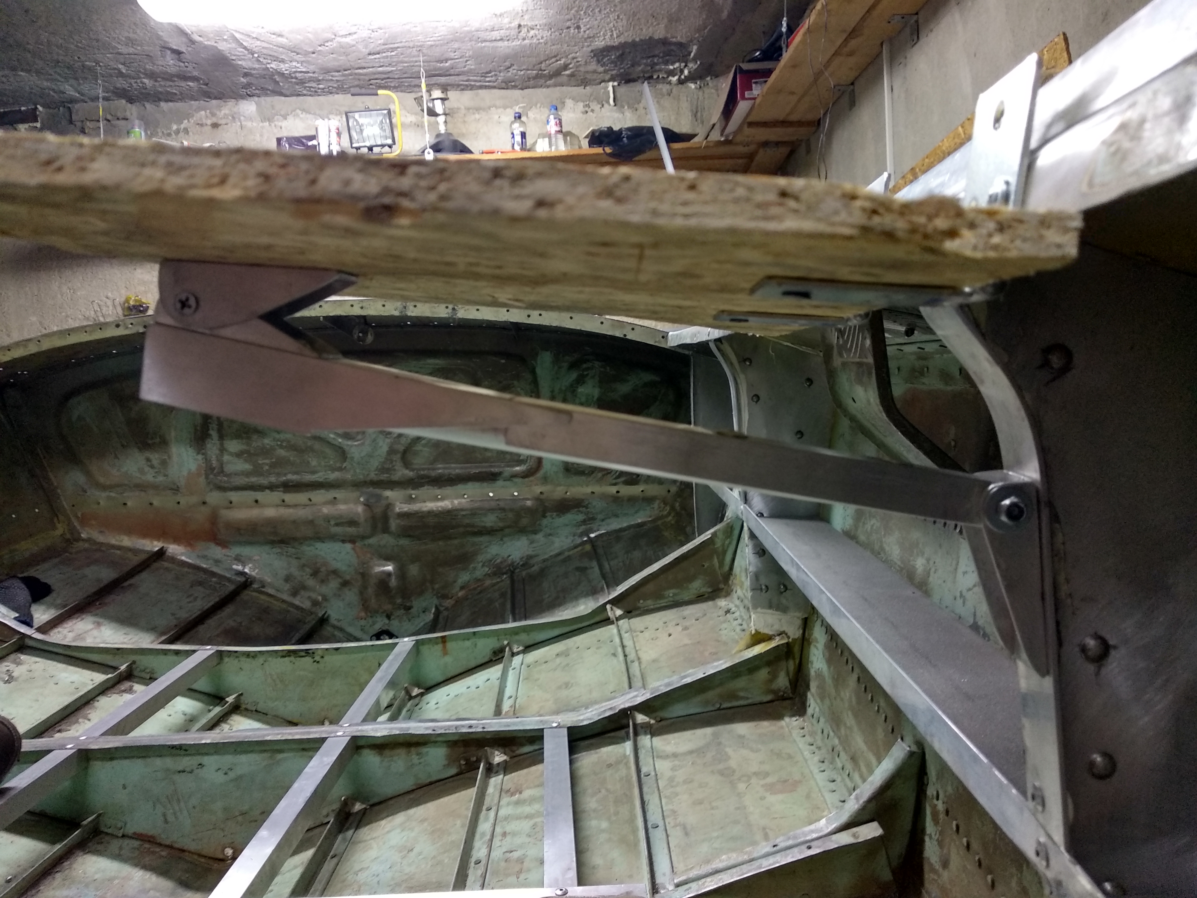

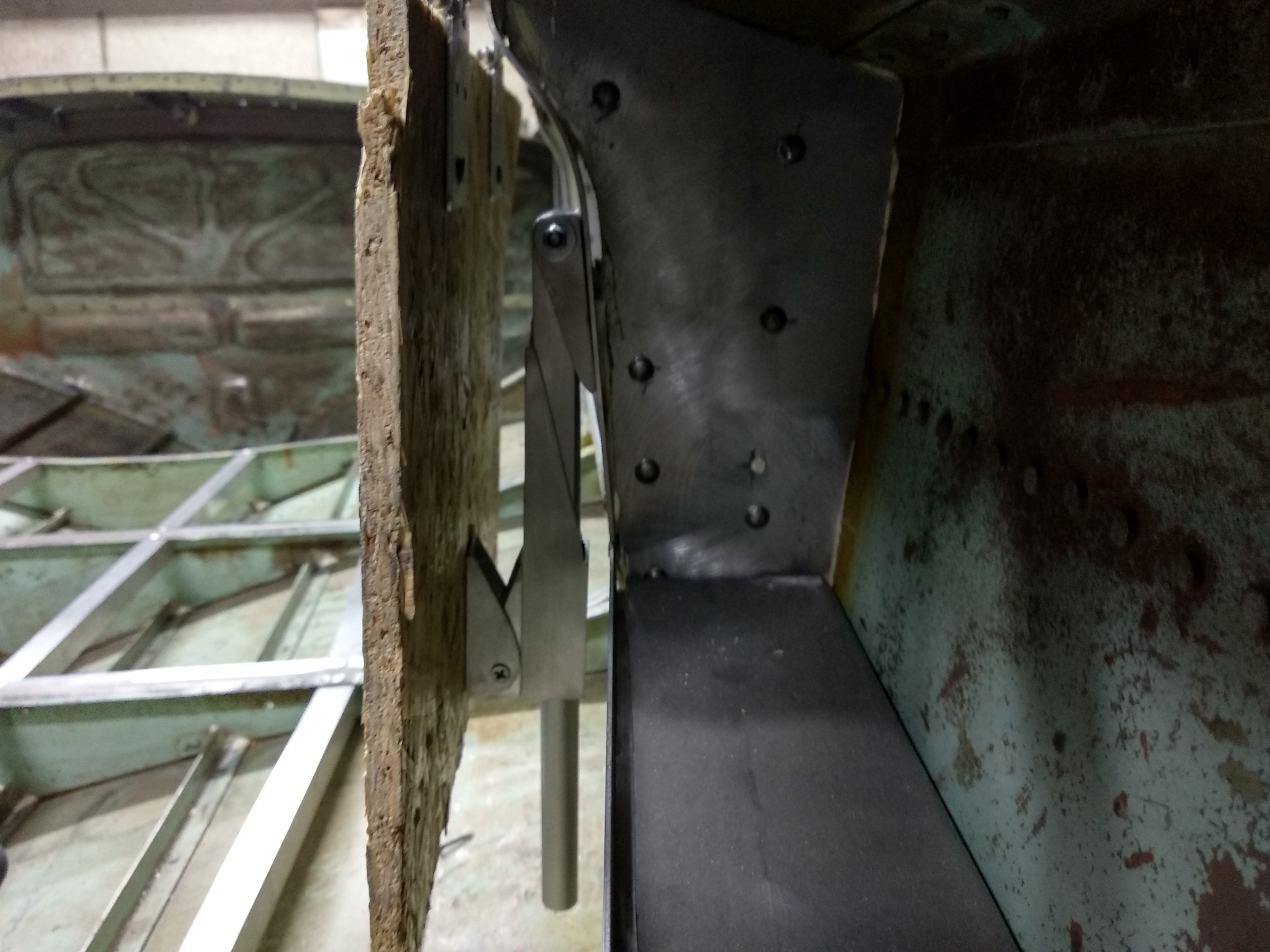

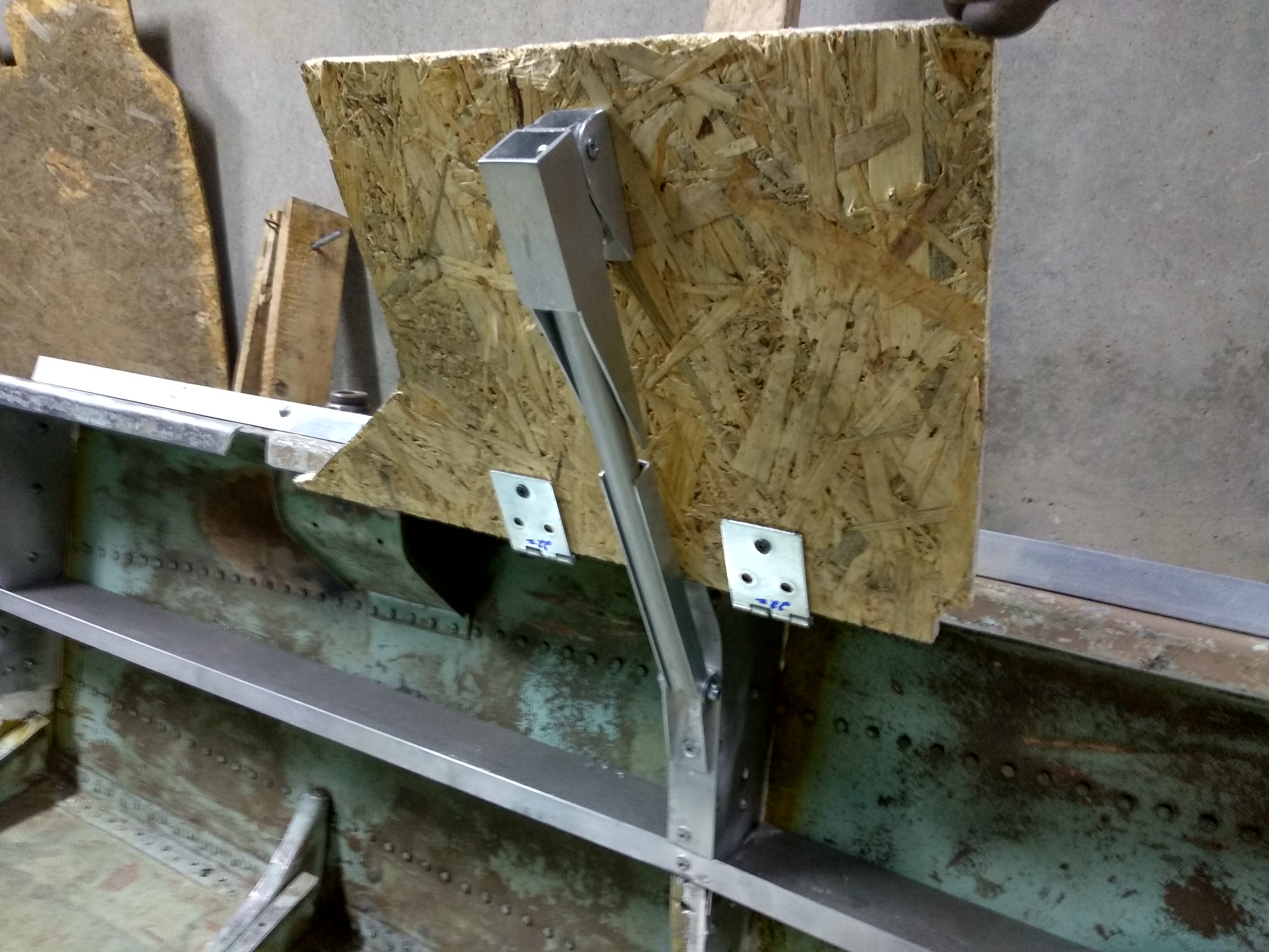

Решил сделать столик складной, но вот кронштейны покупные меня не устроили, те что нравятся конструктивно, по цене совсем не нравятся, у тех что с ценой более ли менее, конструктив не устраивал.
Решил кронштейн делать сам, благо обрези алюминиевых профильков трубок и прочего скопилось достаточно, вот что в итоге получилось... (на столик импровизированный не обращайте внимания, прикрутил что под руку попалось, и петли не те что надо, только такие в гараже нашлись, из за них досточка не до конца дожимается в сторону борта. )

На днях столешницу сделаю, и видео с работой кронштейна сниму.

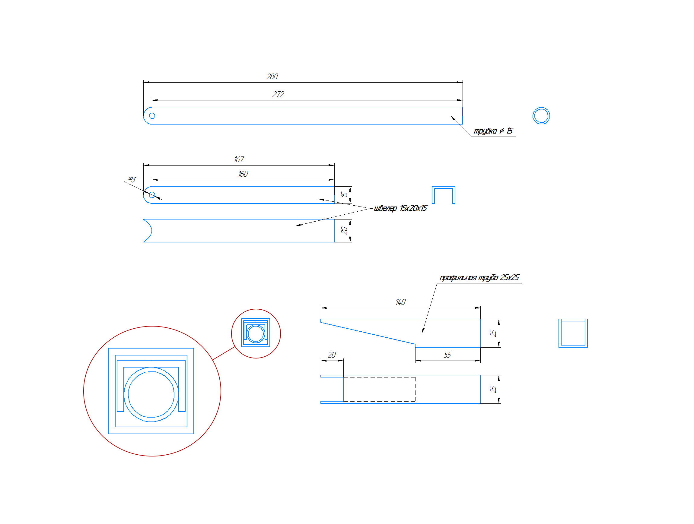

Класс! :good: Лёш, давай фото с размерами з/ч для этого столика. Думаю многие на форуме захотели бы себе сделать такой вместо штатного :yes:

А я и хочу и видик сделать, и чертежик кронштейна накидать, что использовалось и со всеми размерами.

Ну на конструктивную критику не обижаются =)
Но каждому свое... лично мне удобно, и по размерам самый раз =)
https://youtu.be/ImOWMnQQrGk
Размеры снятые с моего кронштейна, петли не рисовал, т.к. их лучше индивидуально под места крепления делать, у меня например петля которая к самой столешнице крепиться приделана сверху, а можно бля большей компактности разместить пару уголков по бокам, только придется в швелерке который на штоке проточечки сделать, или еще как нибудь обыграть, чтобы ходу штока не мешало ничего, там все просто...

И длинна трубки на чертежике указана в точности как у меня сейчас сделано, по факту ее можно укоротить на 2-3см точно.

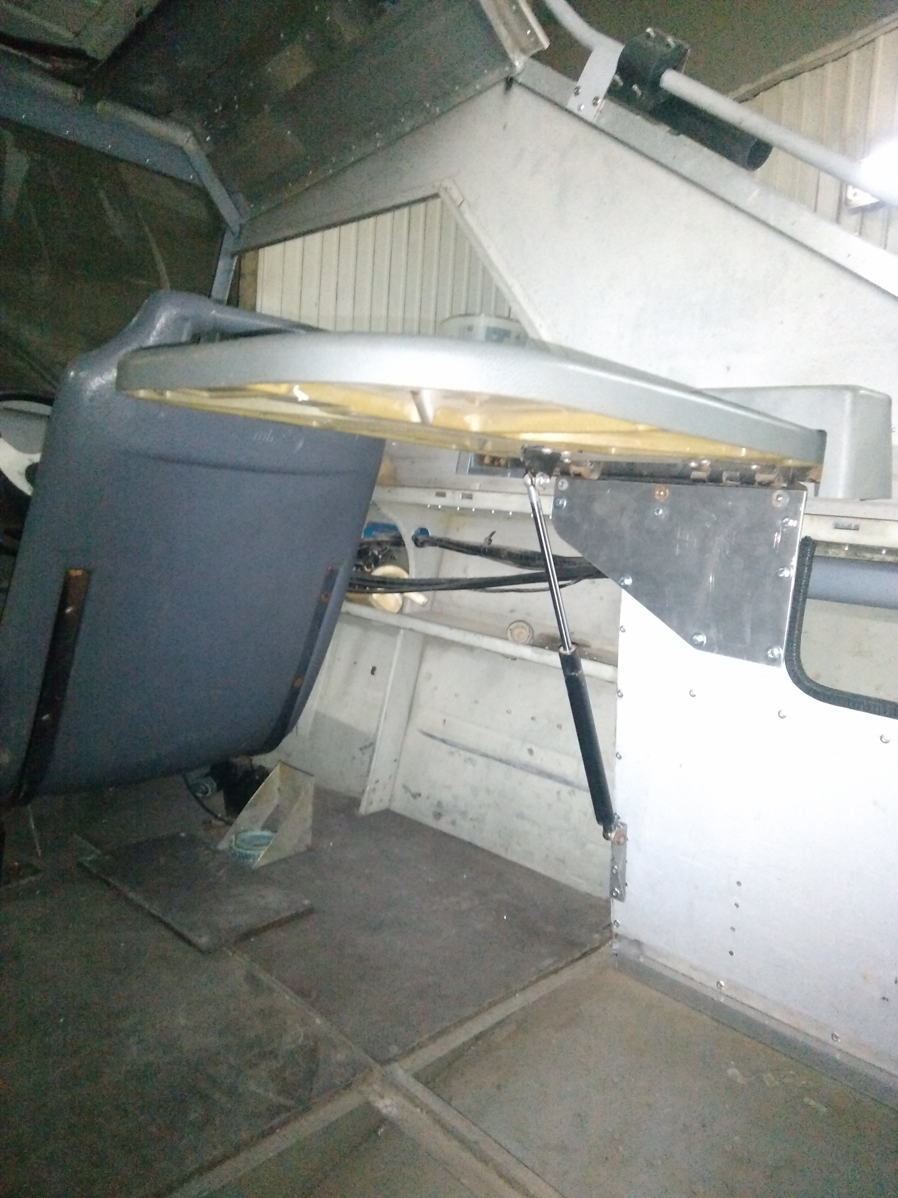

Саша , а какой амортизатор ?
Газовый задней дверки. Конечно у каждого свои интересы, но я сделаю именно так, потому что он греметь не будет так как будет в натянутой состоянии, что в верхнем, что в нижнем положении.

ну по поводу "греметь" все зависит от подгонки деталей и фиксации самой столешницы, а столик на газовом амортизаторе я на балконе у себя делал, и так и не смог сынишке объяснить что ложиться на край столешницы как на кухонный стол нельзя, в итоге было пара неприятных ситуаций со складыванием в самый неподходящий момент, а городить какие-то доп упоры, смысла не вижу, проще тогда уж стойку сгородить, которая сложиться только при целенаправленном нажатии на определенный узел механизма. =)
1 354
Надо просто выбрать правильную стойку, и тогда не придется ничего обьяснять. Мало того если переборщишь с жесткостью замучаешься складывать.
