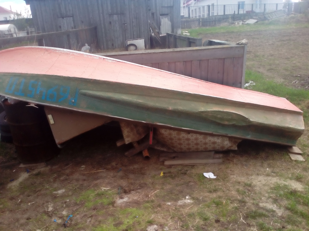

К нынешнему сезону пытаюсь подготовить свою лодочку, чтобы и меня радовала и мотор новый не стыдно было вешать. Жесткий корпус у меня первый и поэтому многие работы выполняю впервые.
По мере работ постараюсь выкладывать отчетики.
Изначально не планировал никуда выкладывать и фоткал, для себя, поэтому фото маловато, дальше постараюсь все запечатлеть более подробно.
Лодочка досталась с кучей косяков, мятенькая, с протертым форштевнем, но это все поправимо.

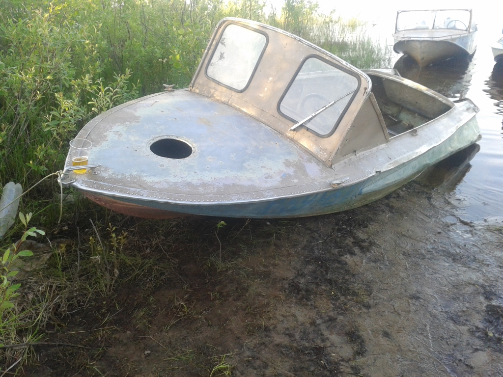

А ну и совсем забыл, про снятие краски многое читал, решился смывками снимать, чтобы плакировку сохранить, а по факту, ее и не осталось почти на лодке, на фото где лодка на берегу видно до какого состояния вышеркан нос, и на днище под слоем краски местами (почти везде) голый аллюмний, поэтому решил не заморачиваться по поводу сохранившихся пяточков плакировки, и сдирать все в ноль.

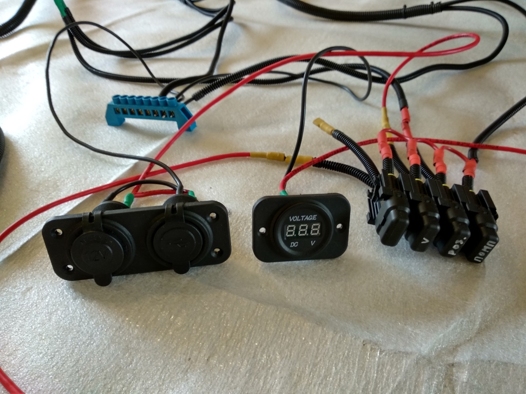

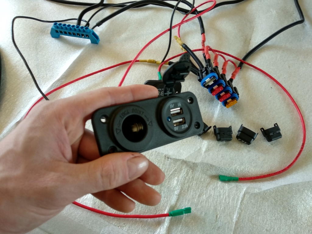

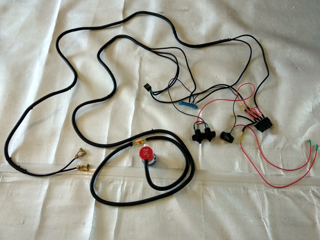

На улице у нас снега навалило, в гараж ехать не вариант, а руки то чешутся что либо поделать...
Хоть до электрики в моей лодке еще далеко, но решил сделать чтобы без дела не сидеть.
Допаял косу в лодку.
Как магазины заработают, схожу куплю кнопочки и соберу панельку. Сначала думал купить готовую, но не попалась ни одна которая меня абсолютно всем устраивала, либо вид не тот, либо элементы присутствуют лишние по моему мнению... решил что ничего сложного, сделать все самому.
Посмотреть вложение 123628Посмотреть вложение 123629Посмотреть вложение 123630
Разетки и вольтметр в чудо стране Али брал?

Если честно не помню, часть из мелочевки в российских магазинах брал часть с али. Просто покупалось многое в начале зимы...

На Али теже самые приборы только чуть ли не в два раза дешевле чем в спец магазинах
