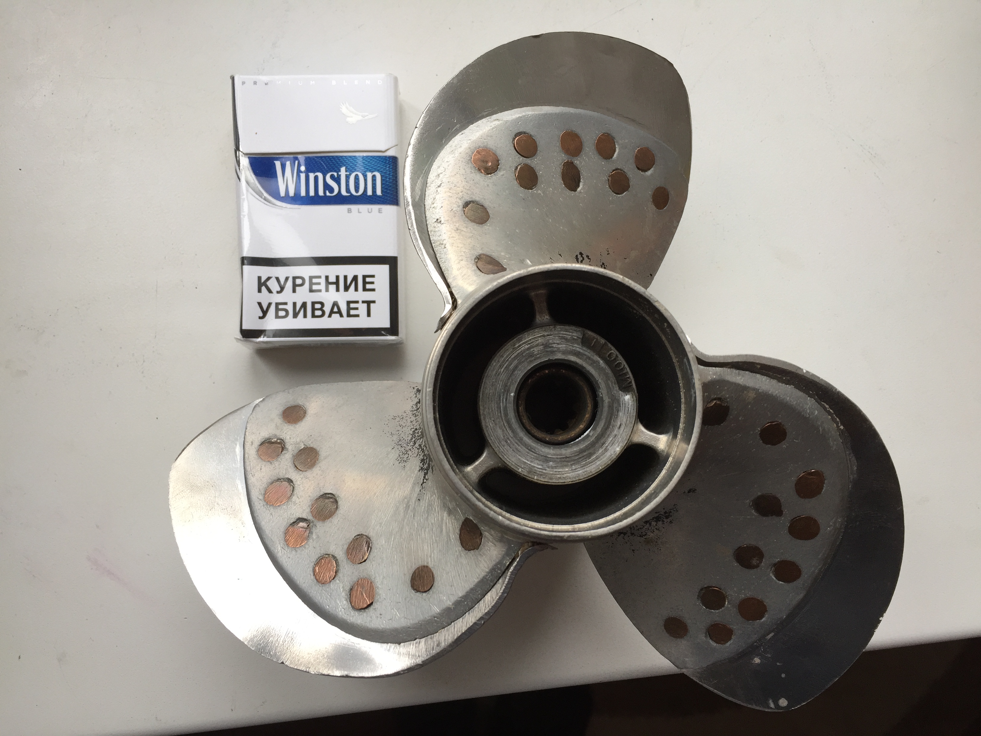

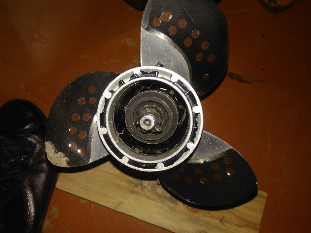

Всем доброго времени суток. Имею лодку стеклопластик, длина 4.2 по докам по факту 4.0 Мотор брал б.у винт клепаный, маркировки на нем не нашел. Стоит тахометр, от 5000 оборотов и выше скорость лодки не меняется, вдвоем (90+75) разгоняю лодку до 42 км.ч Задался вопросом поменять винт чтобы не было перекрута и увеличить скорость лодки.

У тебя скорее всего винт с очень плохим кпд. Попробуй нормальный винт 11 шага.

У меня на Немане 2 когда суза15 стояла 11 винт был оптимальным.скорее всего здесь нужен 11 только не убитый

Очуметь !!!!!! Как он ваще у тебя едет ????
Это оригинальный Сузучий винт , в прошлой жизни был , маркировка у него была на лопастях литьём отлита . Как раз в том месте где заклёпки сейчас стоят , сточили это литьё при приклёпывании .
Шаг винта можно самому измерить , погугли есть несколько способов .

Если оригинальный родной, то скорее это 10,тогда с моторами 10е шли

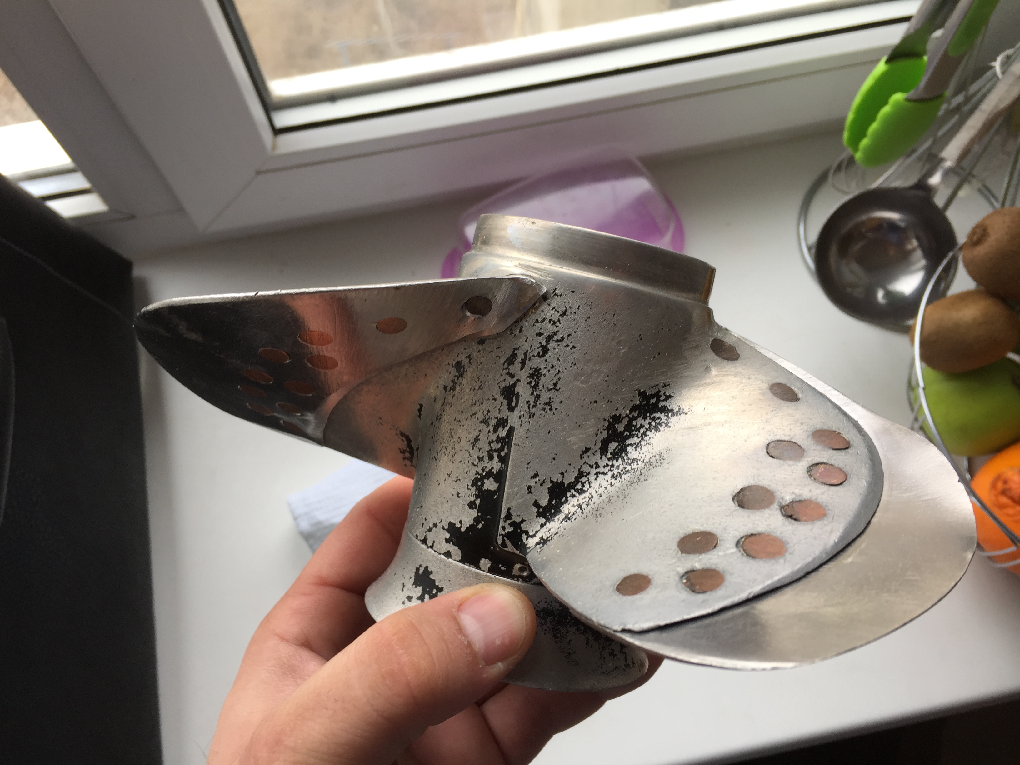

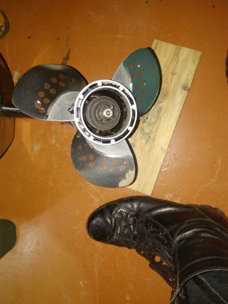

Я один не вижу заклепок?Вижу насверленные отверстия на лопастях(наверное своеобразная балансировка) .
Родной винт этого мотора, как раз 11-й.
Андрей-Адмирал, каким образом определил шаг? Просто поразил!

Посмотрел внимательно фотки, надо так винт изувечить,самое главное зачем

Это ты ещё на перо внимание не обратил!
16 782
1 451
На вскидку ....
Лодка 4 метра ....два хомяка ....
Пятьнашка , 12 шаг не раскрутит до 5000 об/мин , .... 10 шаг наоборот загонит в перекрут на 42 !!!! км/час .
Остаётся 11 шаг , если со скоростью ничего не напутано .

этот винт мне перешел по наследству от другого хозяина, дозвониться спросить какой родной был не получается. Маркировок нигде нет. Самое обидное, что нельзя купить попробовать и поменять на другой винт если не понравится.

Ну так это же другое дело совсем!:jokingly: И зачем их только полируют?
Рискну предположить, что далеко от цивилизации эксплуатировали мотор данный (по рекам значит) и выхода другого не было у хозяина, как провести такой апгрейд. За идею и исполнение 5 баллов!

... Самое обидное, что нельзя купить попробовать и поменять на другой винт если не понравится.
В сезон посмотрите у соседей, наверняка кто то ходит на таком же моторе,+ друзья, знакомые. Водномоторники, в основной массе народ отзывчивый :drugi:! Скинуть винт минутное дело, но тахометр желательно.
реки, раскаты каспия, он охотник был,а сию процедуру в городе полюбому кулибины делают

На вскидку ....
11 это скоростной?
