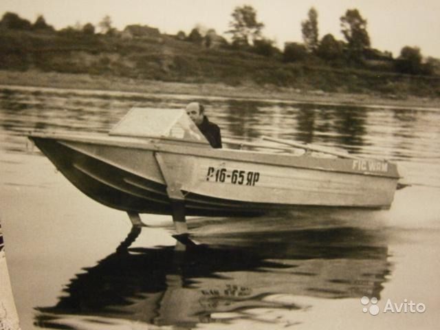

В самом начале 90х, друг отца делал самодельное подводное крыло на прогресс 2. Помню только что работало как положено оно только в узком диапазоне загрузки и развесовки. Но когда работало - эффект был неплох.

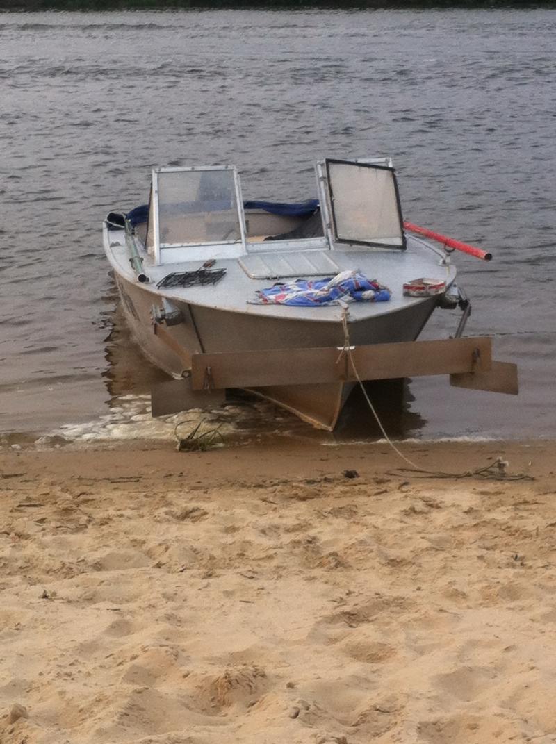

я где то здесь выкладывал фото прожика своего соседа. у него комплект крыльев. ходит под Тохой 40.

Вот этот? А ещё нет фото?

этот. фоток нет больше. сейчас все под снегом. что интересует Саш? По мне -овчинка выделки не стоит.

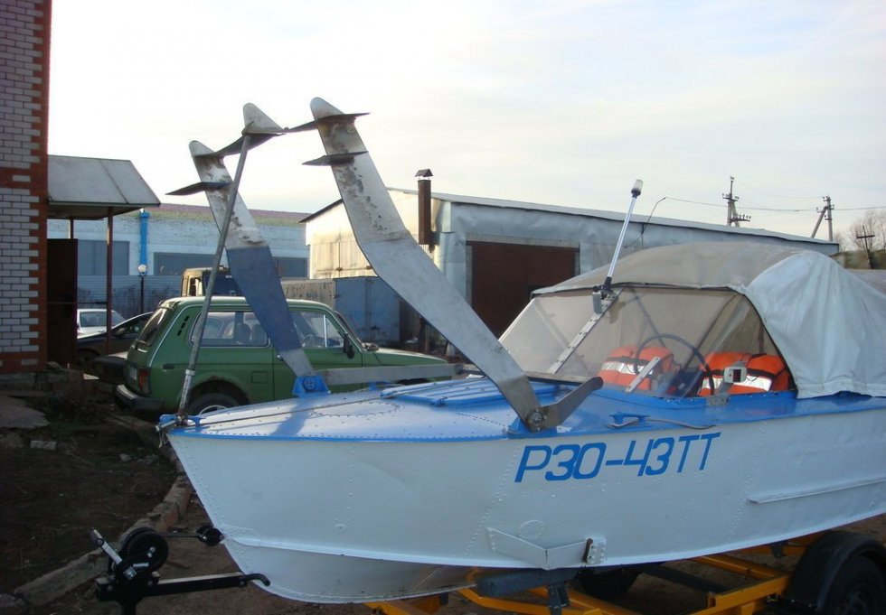

Напомню про свой вариант. http://forum.motorka.org/threads/10266/
И кстати такой профиль у меня остался. Если нужно могу продать.

Минусов больше: к берегу не подойти, установка крыла требует возни по пояс в воде.
Применение крыла считаю оправдано только на длинных переходах. Тут уже плюсы - скорость, комфорт, низкое потребление топлива.

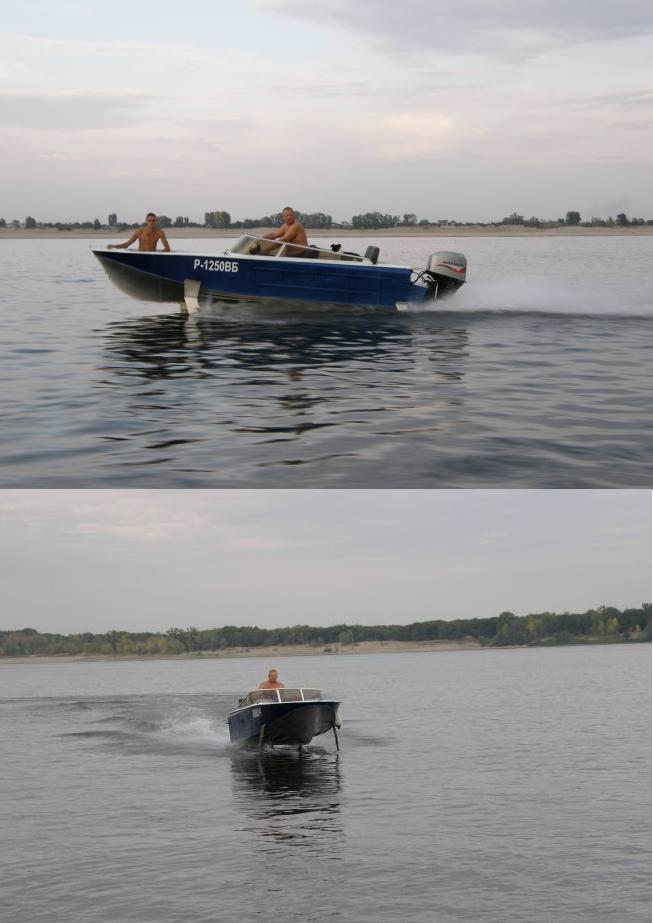

Тугарин, ты кроме редана решил и крылья слелать?
Блин, на крыльях красиво смотрятся лодочки.
