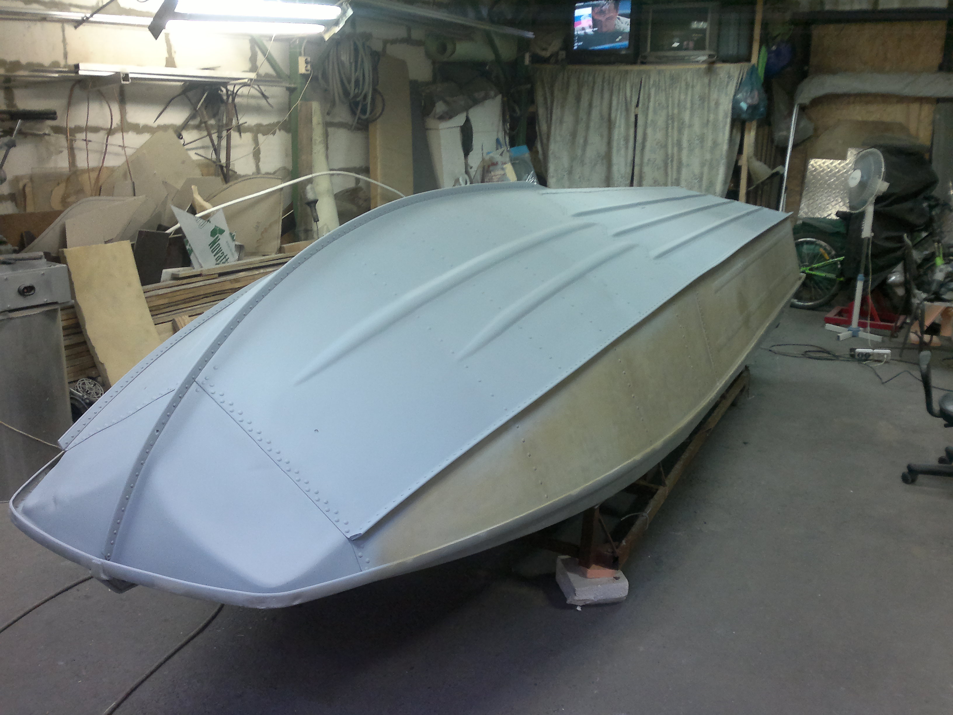

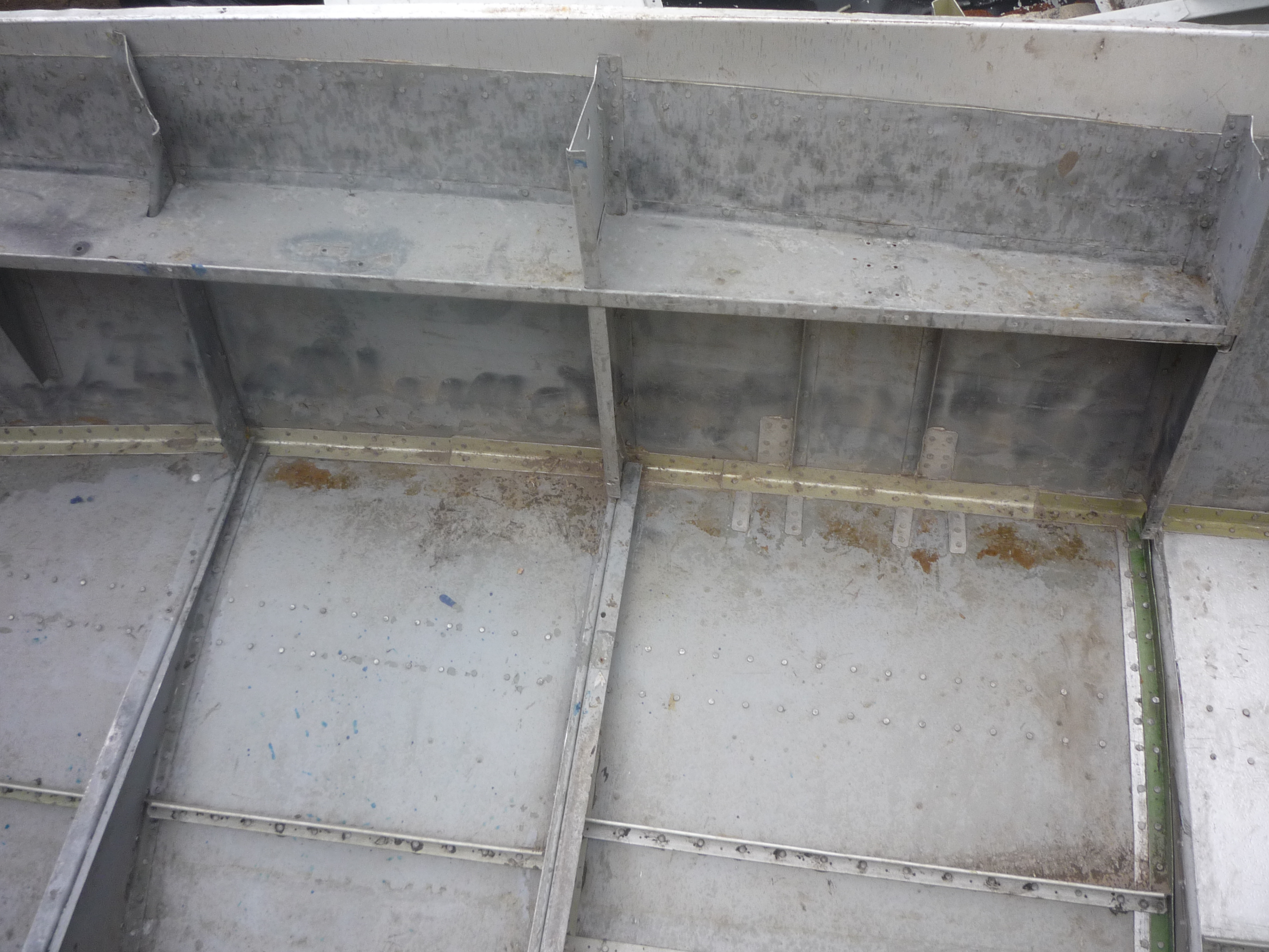

:)Ну вот снова руки дошли до своей лодки.Почистил,прогрунтовал (кислотником) ,загерметизировал по швам.
Володя здравствуй. А вот герметизировать по швам, это обязательно, или для успокоения души, и как и чем ты это делал?:?

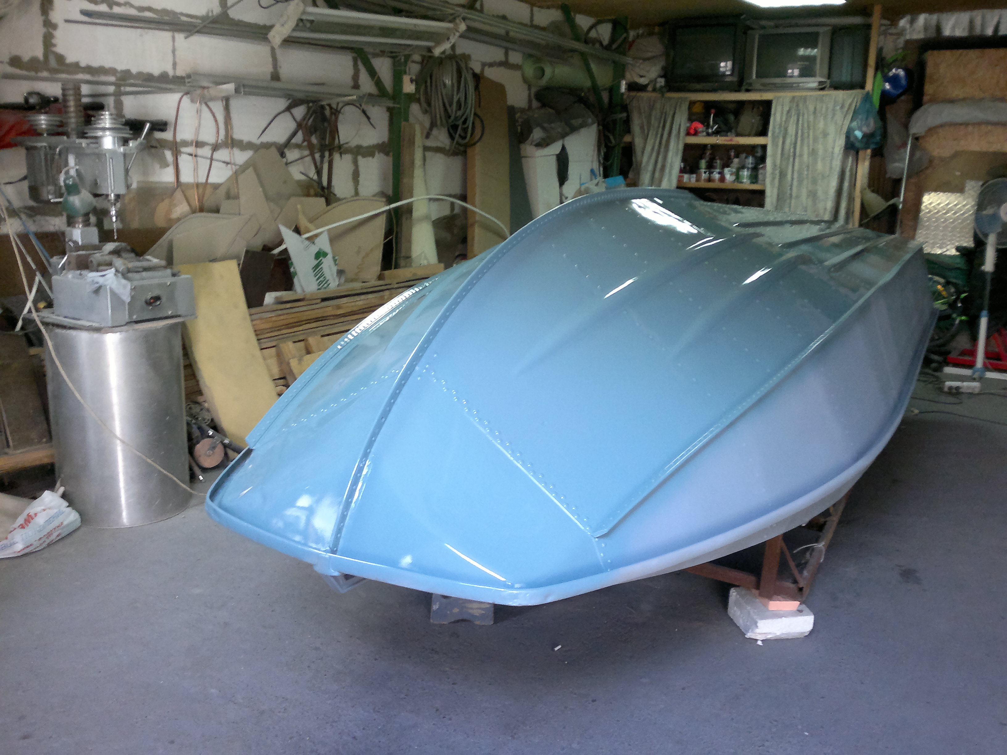

:)Ну палуба останется в этом же цвете(серая с молотковым эффектом ).Четырёх летняя практика пользования отличную стойкость.:?А вот борт и днище в тяжких муках выбора. Скорее всего серовато-голубая 427 или петергоф 404(чуть темнее первой) Это по ВИКОВСКОЙ колеровке. Буду искать МОБИХЕЛ этого цвета.Дороговато,но для себя же!;)
:)Ну как бы не обязательно.Лодка не течёт ,но думаю хуже от этого не будет.Герметик APP - PU 50 ,а делал просто.Заправил тюбик в пистолет,а носик наискосок подрезал с минимальным диаметром и вперёд!Можно ещё сдавить кончик.тогда ещё аккуратнее получается.Нанёс полоску по шву и пальцем расправил(как бы вдавил в шов):good:

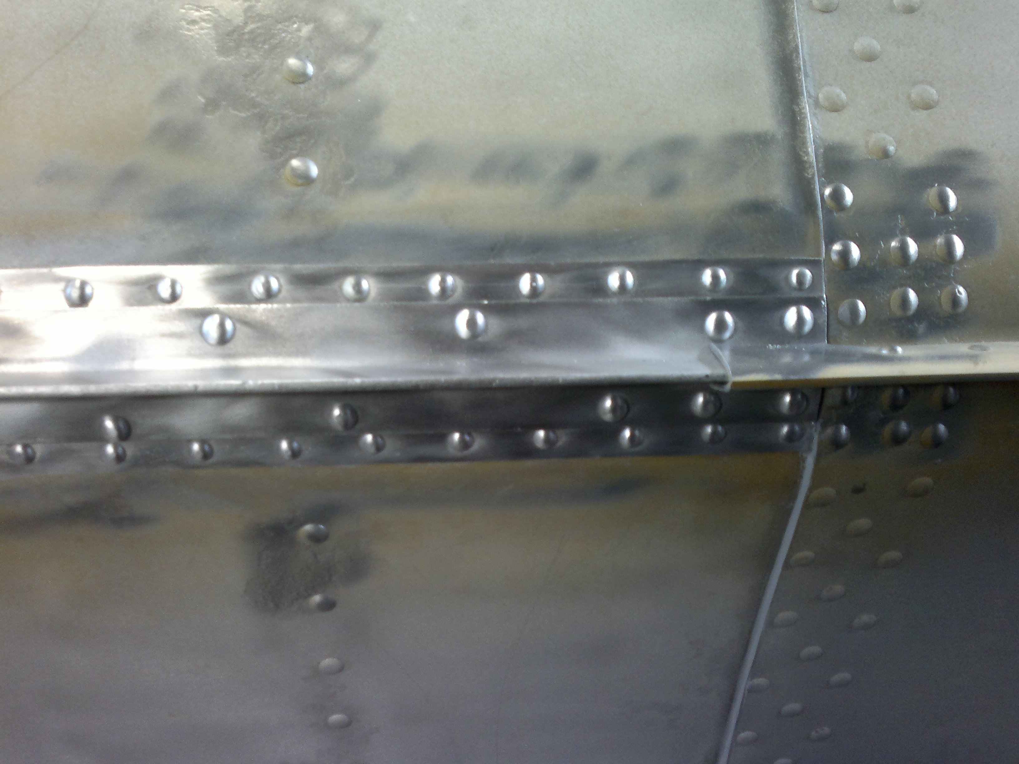

Володь, почитал про твою герметизацию, подергал указательным пальцем, а он болит... Сегодня тем же часок позанимался перед работой :), но больше налегал на скуловой шов изнутри - почти половина тубы ушла туда.

:pardon:Да Боря! Лучше пальца для этой работы ничего не придумаешь.:good:Я как бы пошёл от обратного. Если перекрыть доступ воды снаружи,то и внутри её не будет!К тому же герметика в разы меньше уходит и шов внутри не преет ,а так как краска на герметике держится отлично то и смотрится симпатичнее.:oops: Новая мастерская заработала и времени на свою лодку ещё меньше стало:( К майским и не успею пожалуй.

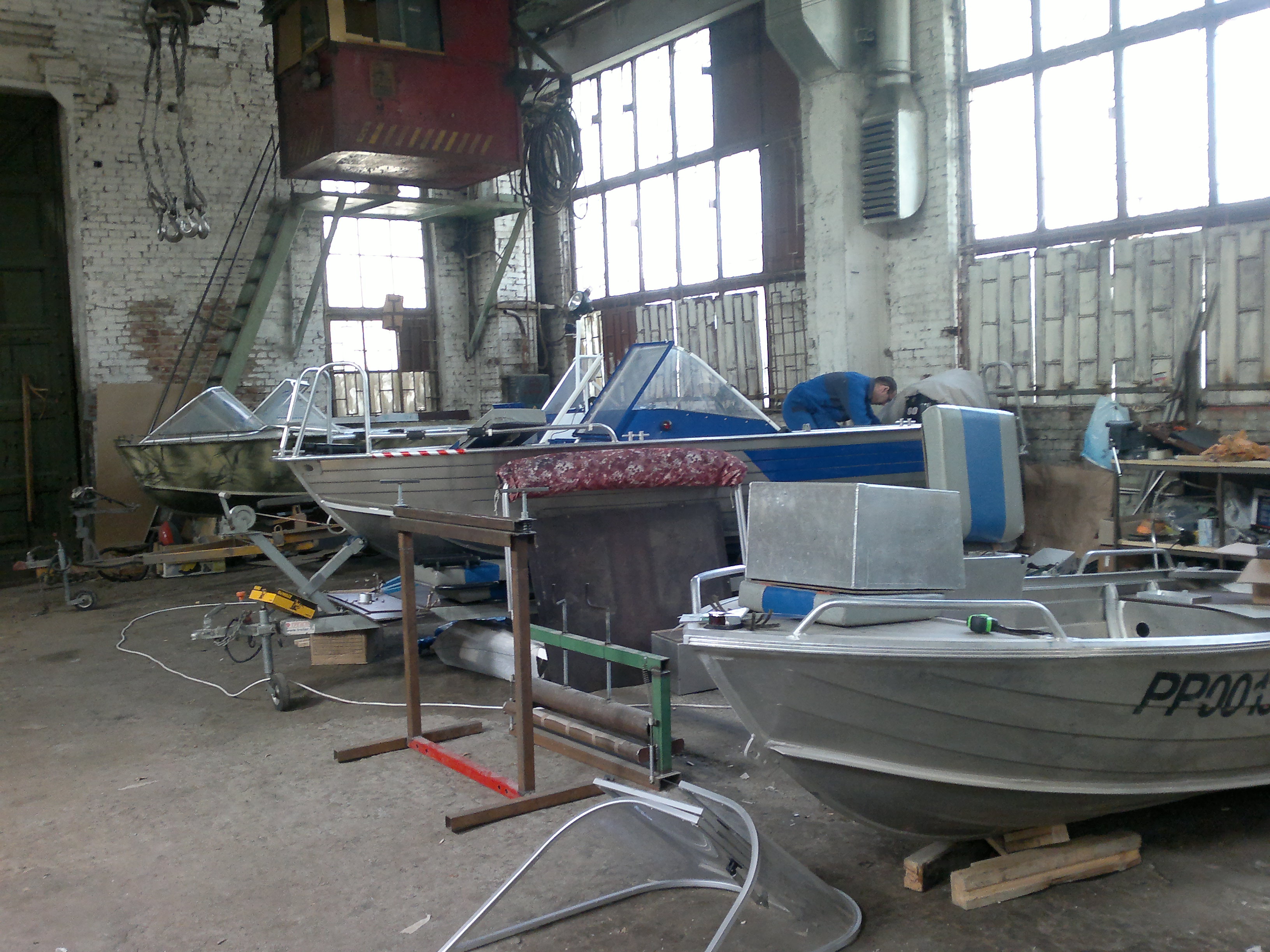

Володя, Это не мастерская, а целая верфь! Филиал ОСК, Можно сказать!

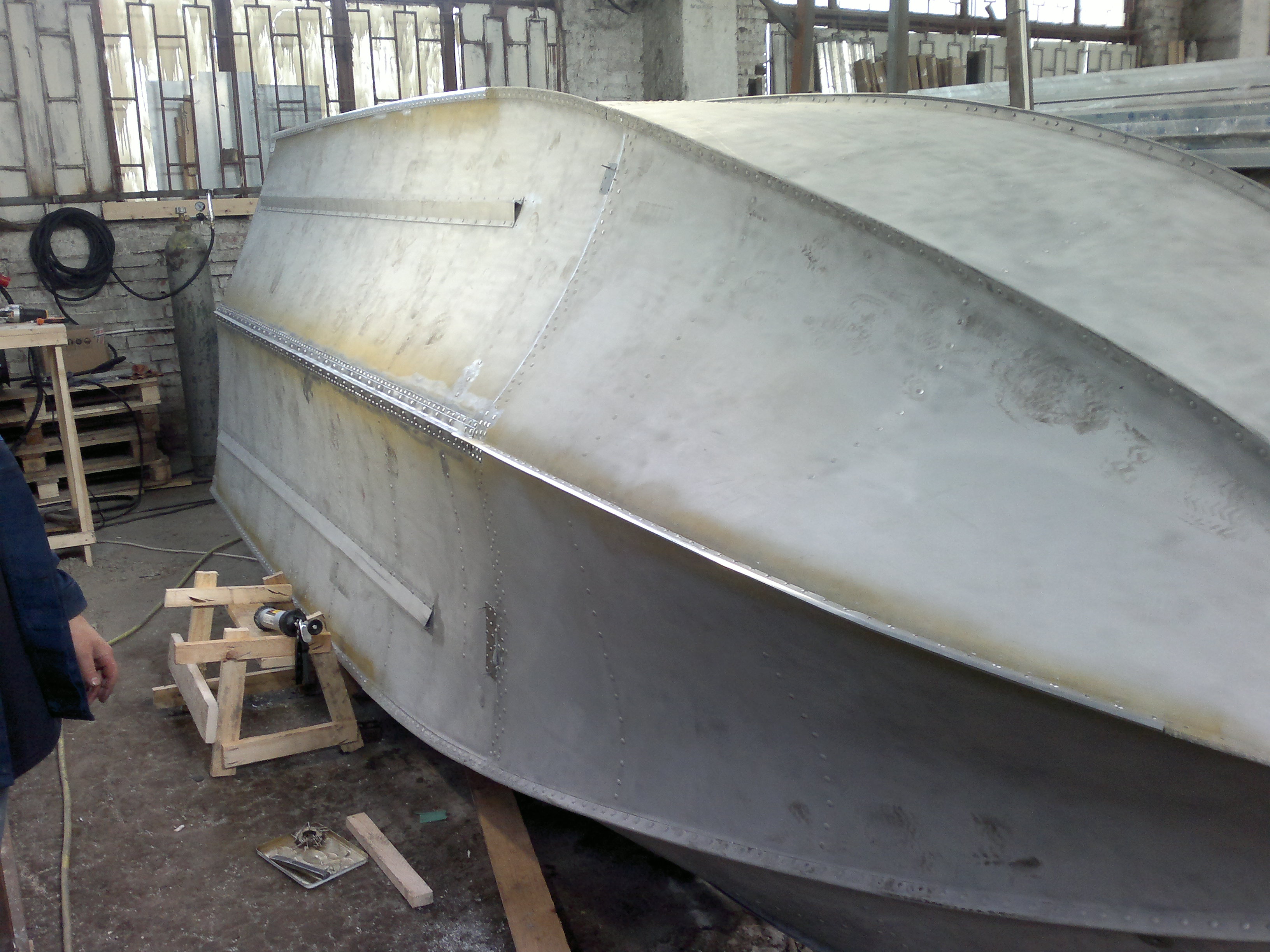

Если ты помнишь, я лодку грел. Что там с лентой, одному богу известно. Вроде не течет, но лучше перебздеть, Чем недобздеть . В выходные до кучи постараюсь плохие заклепки на скулах и днище заменить, а потом и снаружи пройду герметосом. Никаких полумер.

Володь , а почему в таврике заклепок не добавил , я даже на девственных Прогрессах добавляю для защиты днища от трещин . ЧЕМ БОЛЬШЕ ДЫРОК - ТЕМ ПРОЧНЕЕ ЛОДКА .

Да как то не встречал я трещин в этих местах:?.Поэтому и не заморачивался:pardon:Там под тавриком троечка проставка.И так усилили вроде.:unknown:

:)Работа по ремонту лодки продолжается! Вот и днище обрело свой цвет.Ну и "Монстр" потихоньку набирает вес.

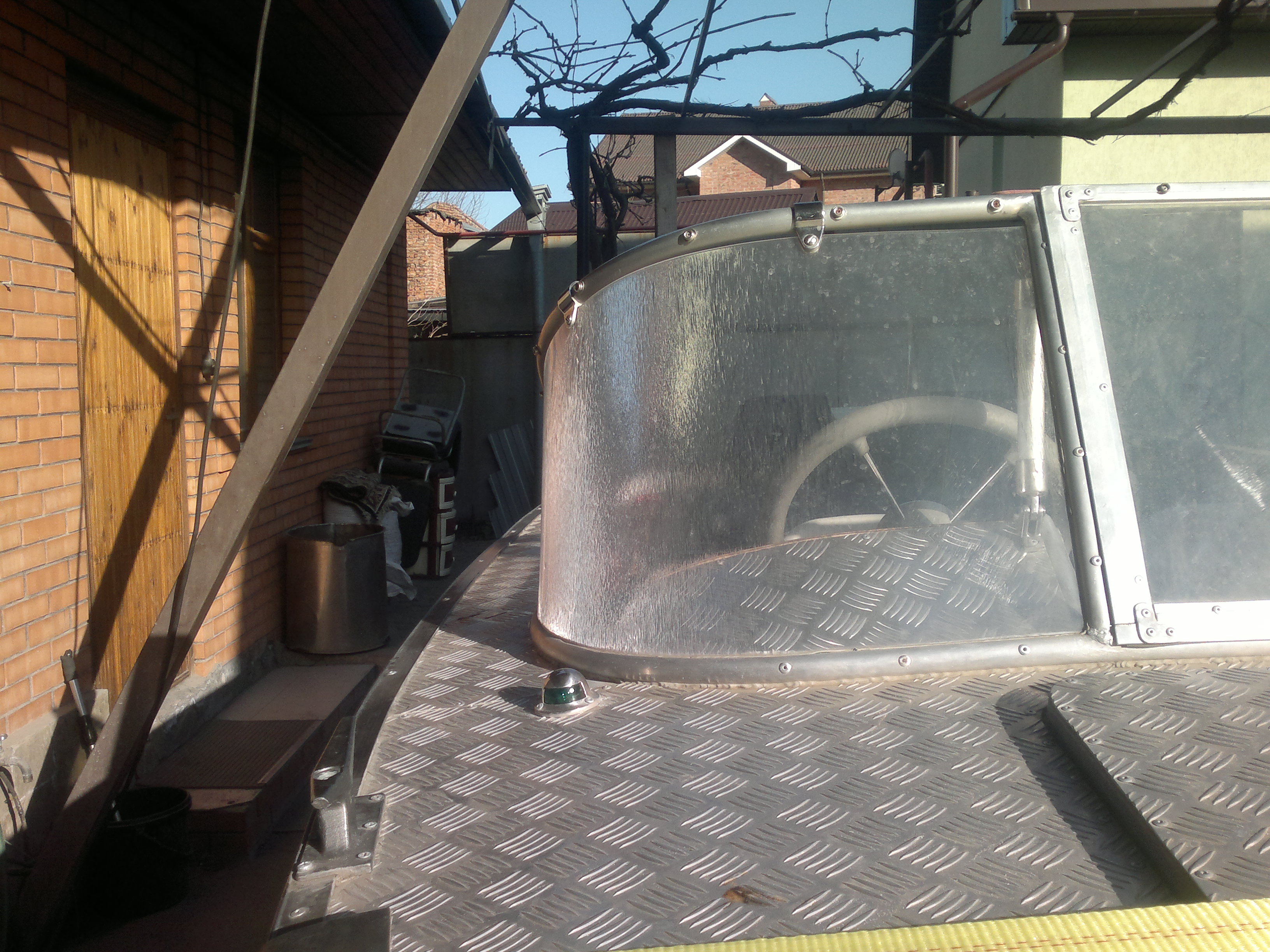

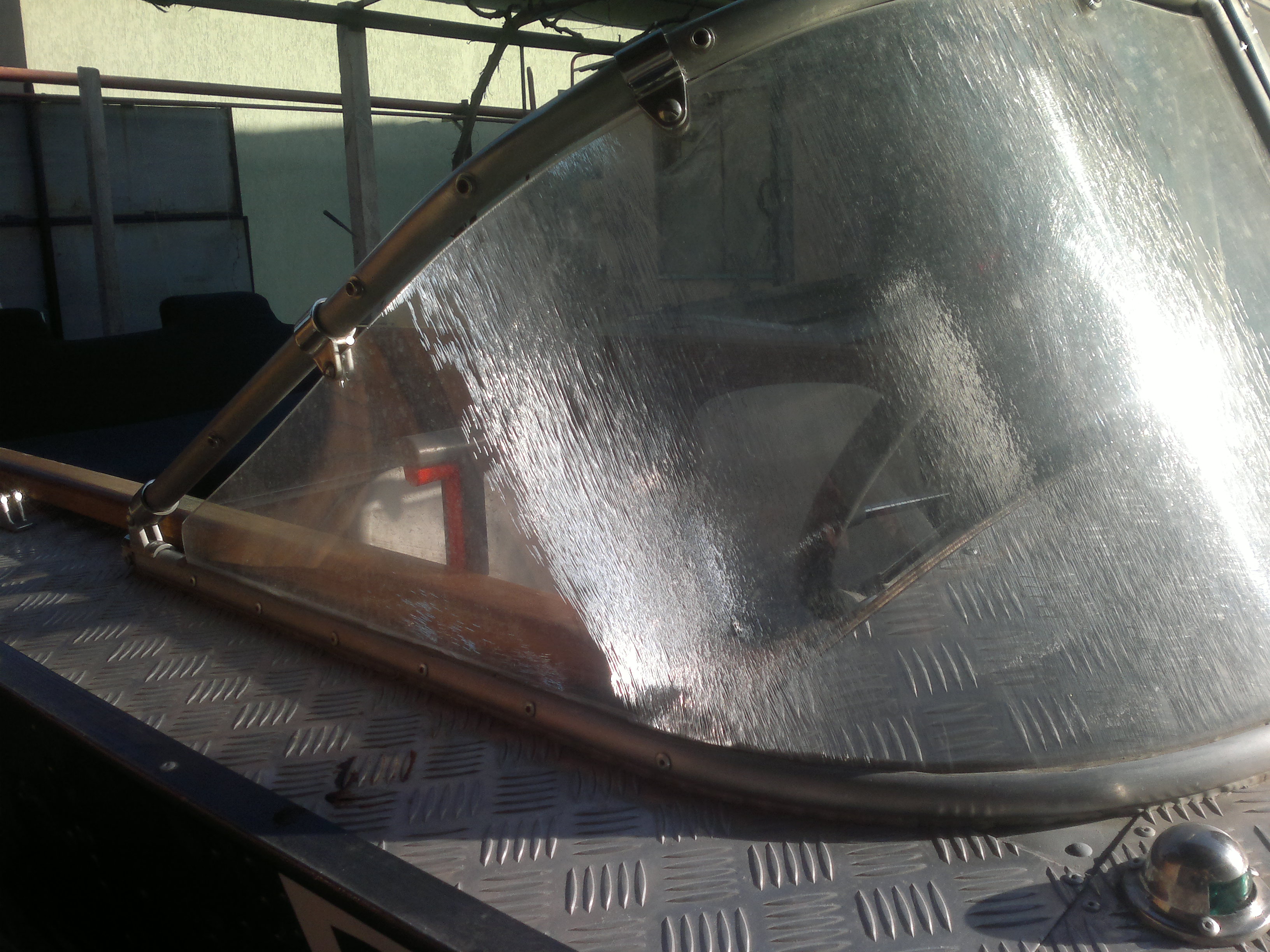

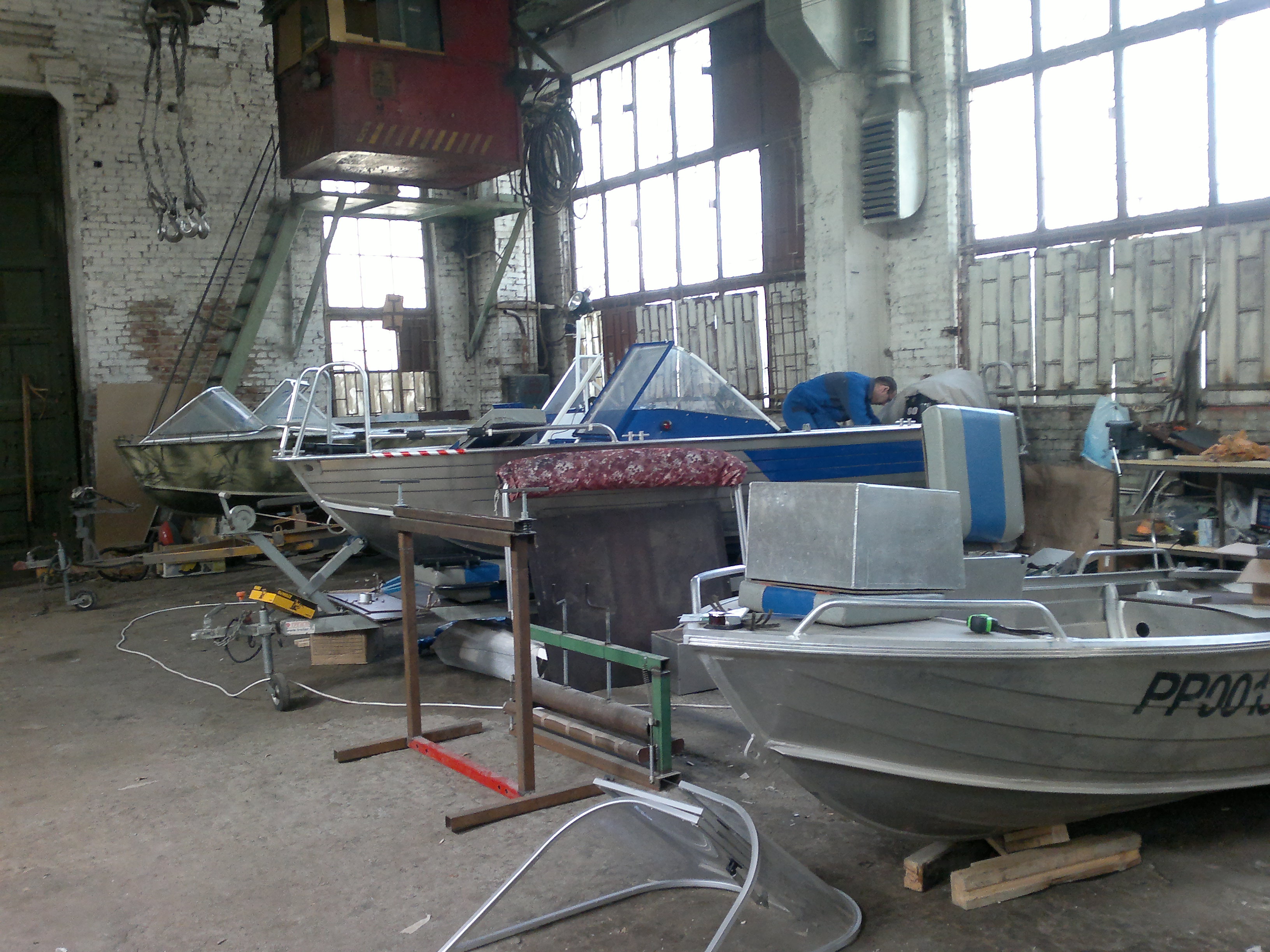

:oops:Остальное будем красить после праздников и не сразу.Работы подвалило.Кстати фото что происходит с поликарбонатом (через три года) если его гнуть на холодную!Это наш косяк и мы его переделаем бесплатно,но в мастерскую клиенты привезли покупные для монтажа.Новые и они уже с признаками микротрещин.Производителя называть не буду.Пишу не для анти рекламы,а как предупреждение о том что при монтаже нагревом надо "расслаблять"стекло:dedok
3 157
1 311
Я всегда был за оргстекло, потому что его на холодную не поставишь, а может ещё потому что никогда не ставил поликарбонат. Да и всегда думал, что даже поликарбонат при сгибании надо греть. Володя, на фото какой толщины стекло, больше 3ки?
9 555
4 762
Да четвёрка.Но тройка даёт меньше трещин! Не так напряжена после сгибания.
