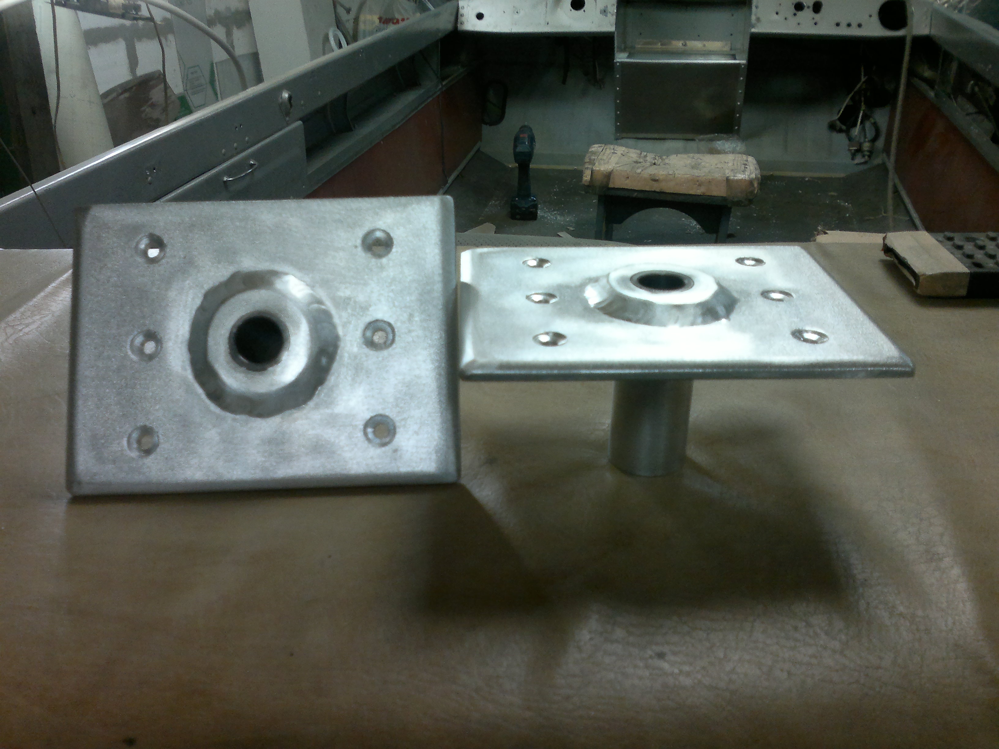

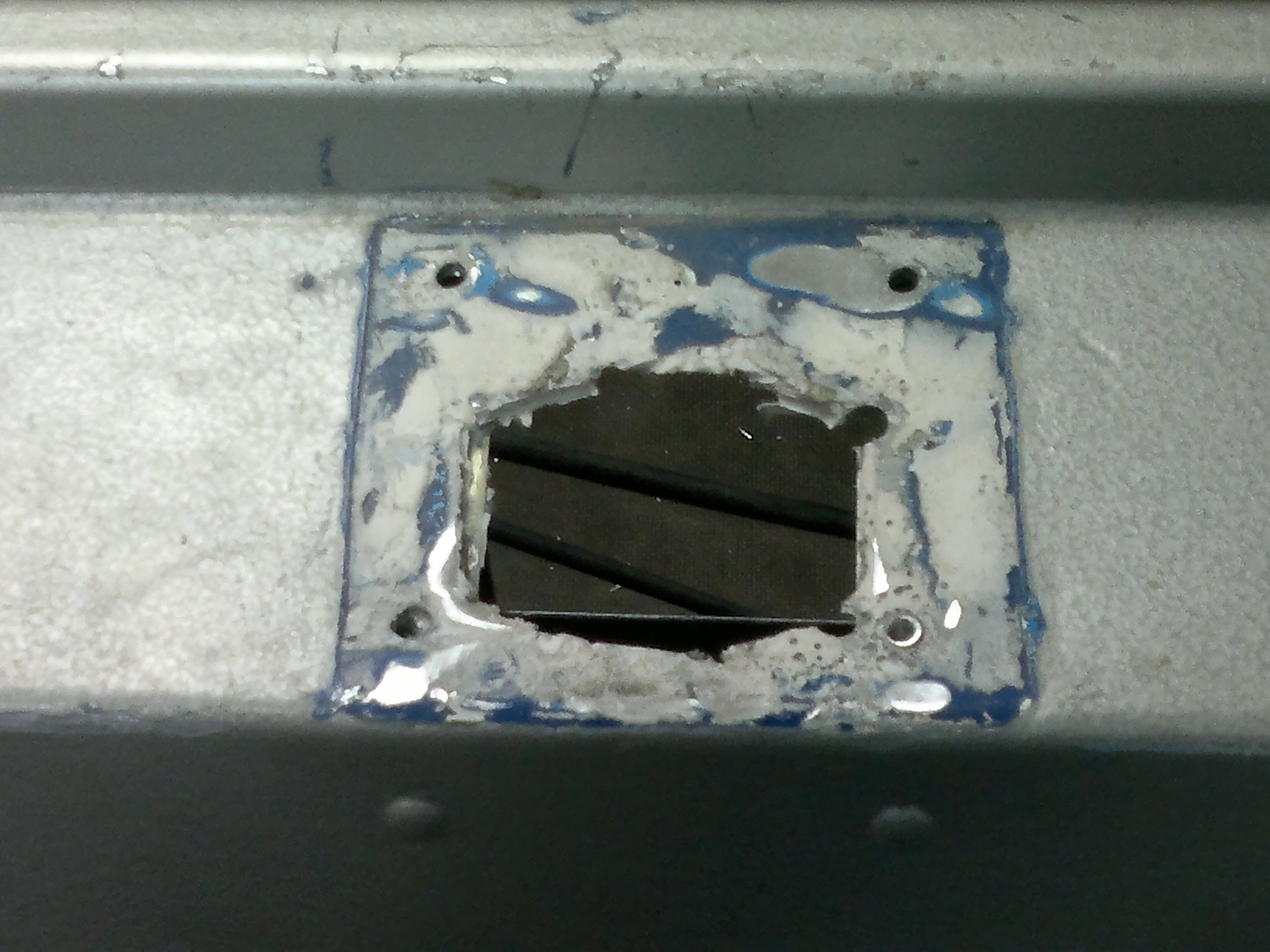

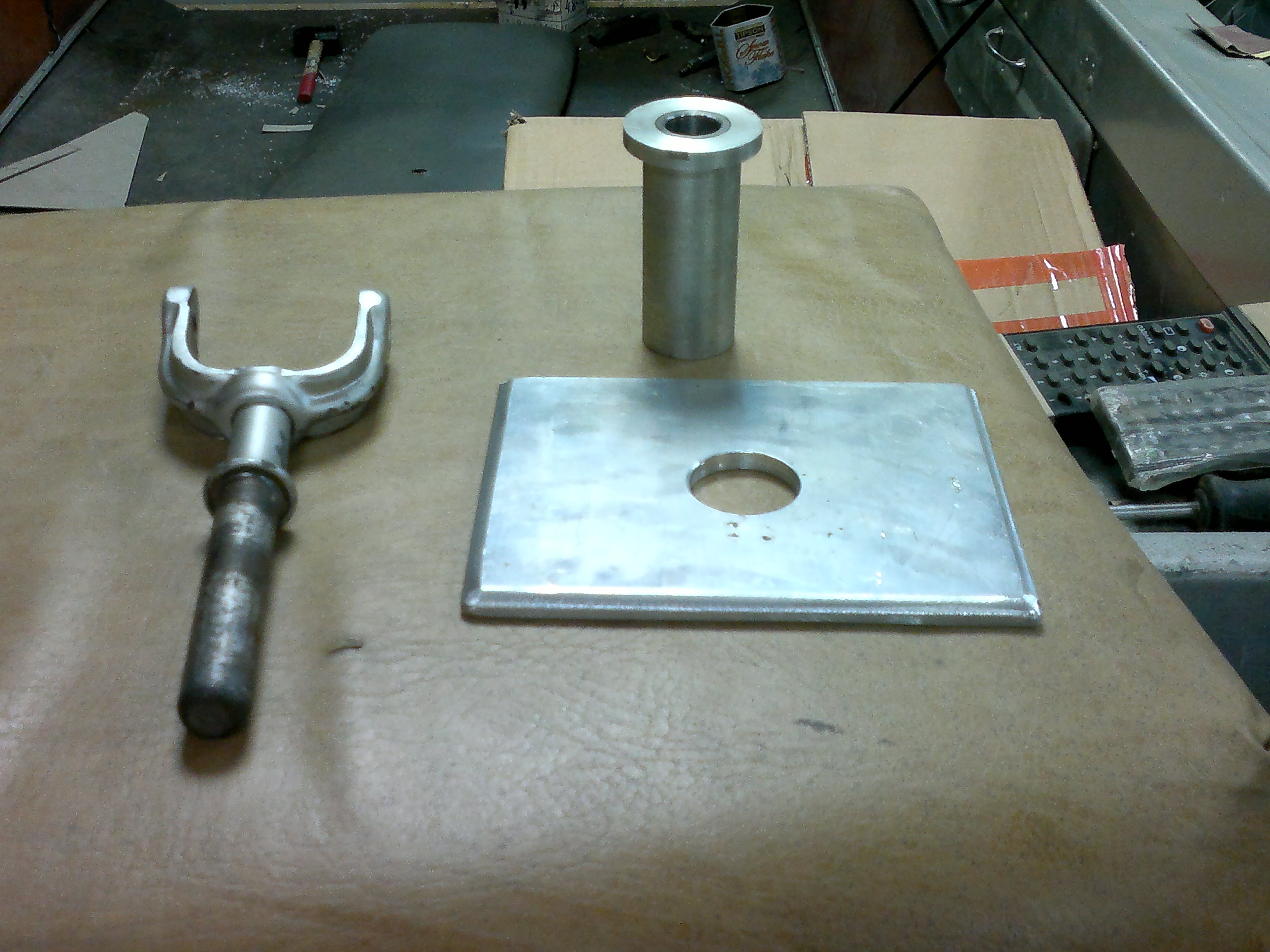

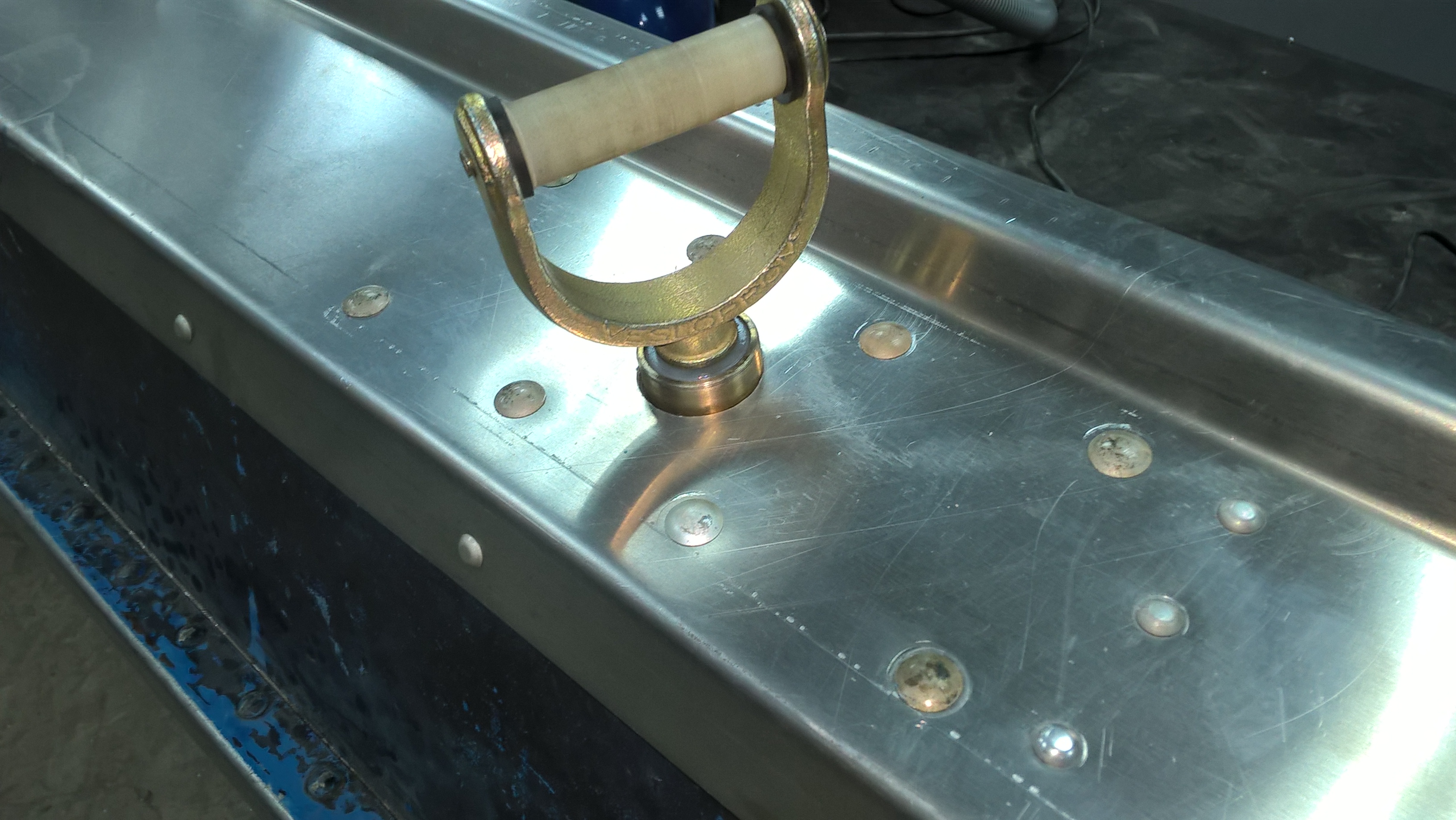

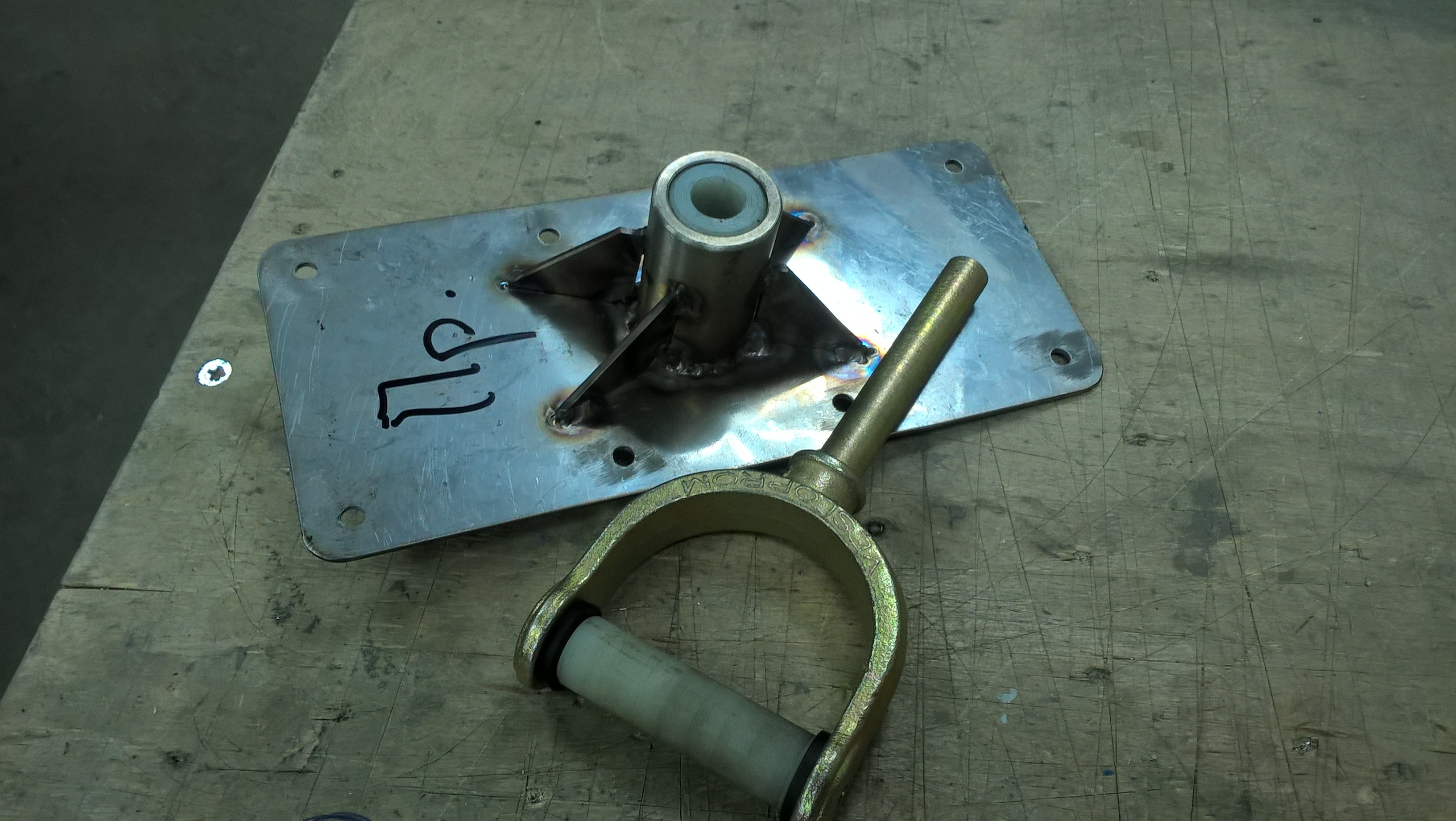

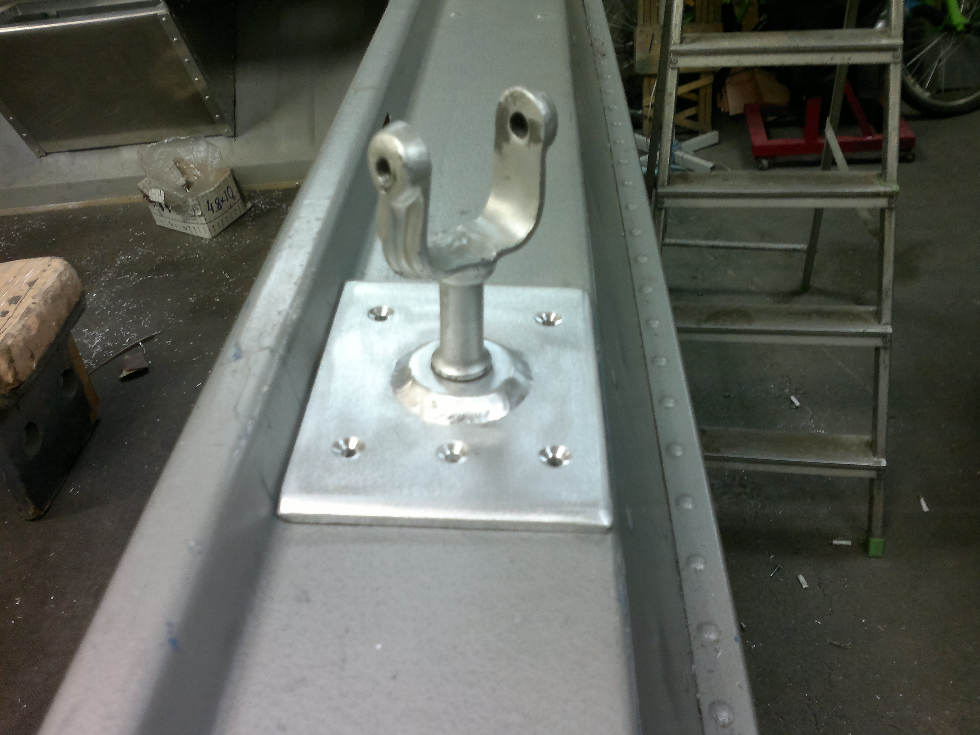

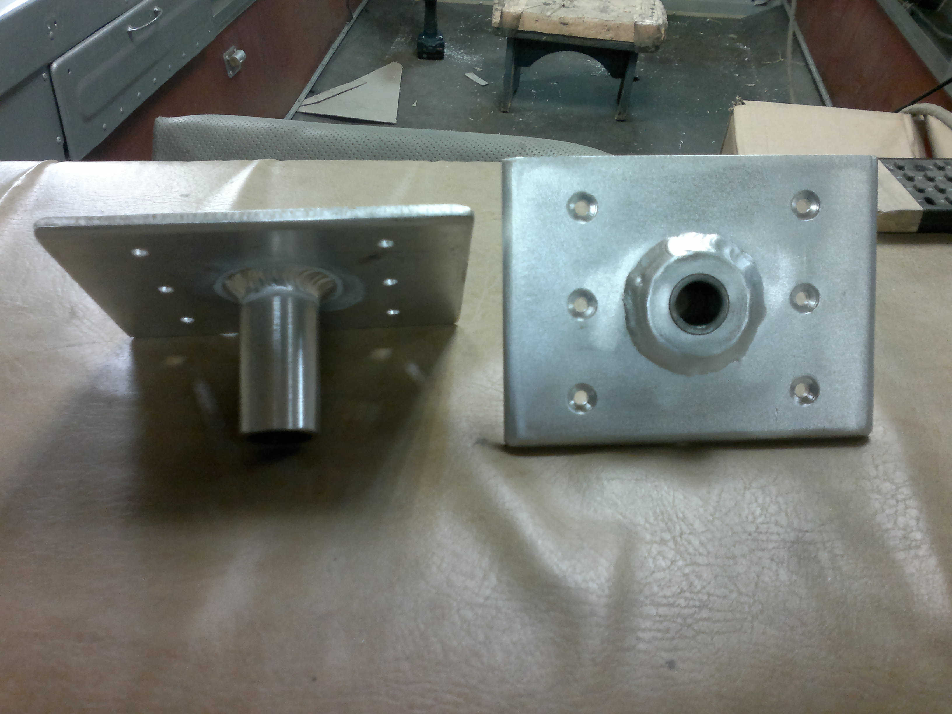

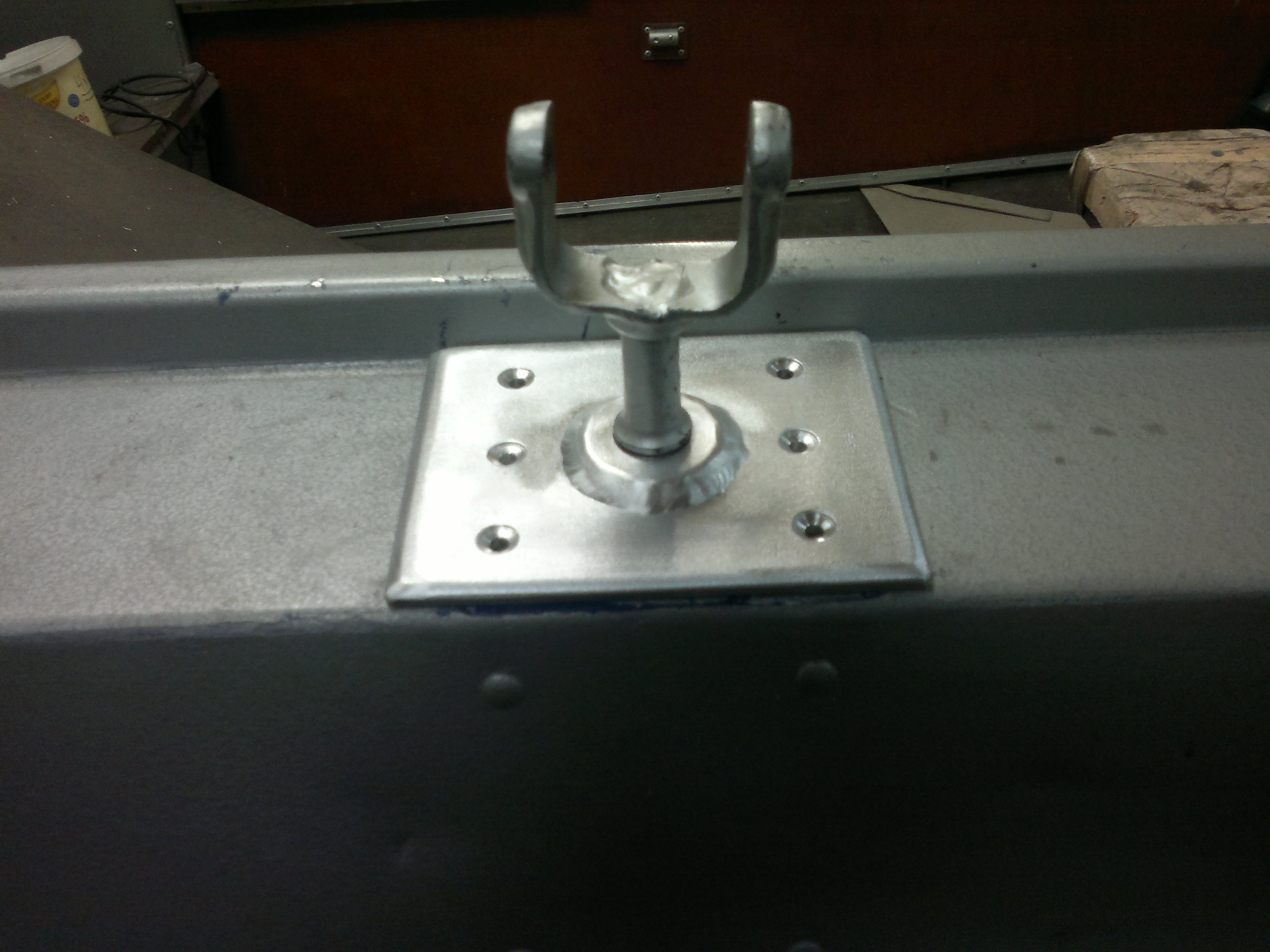

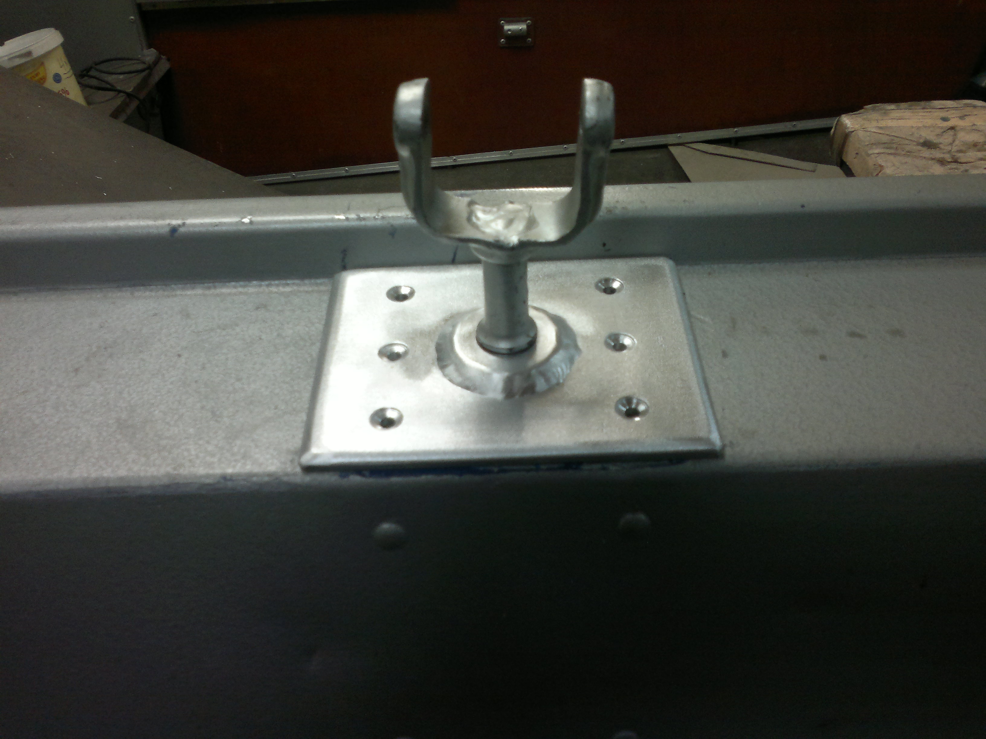

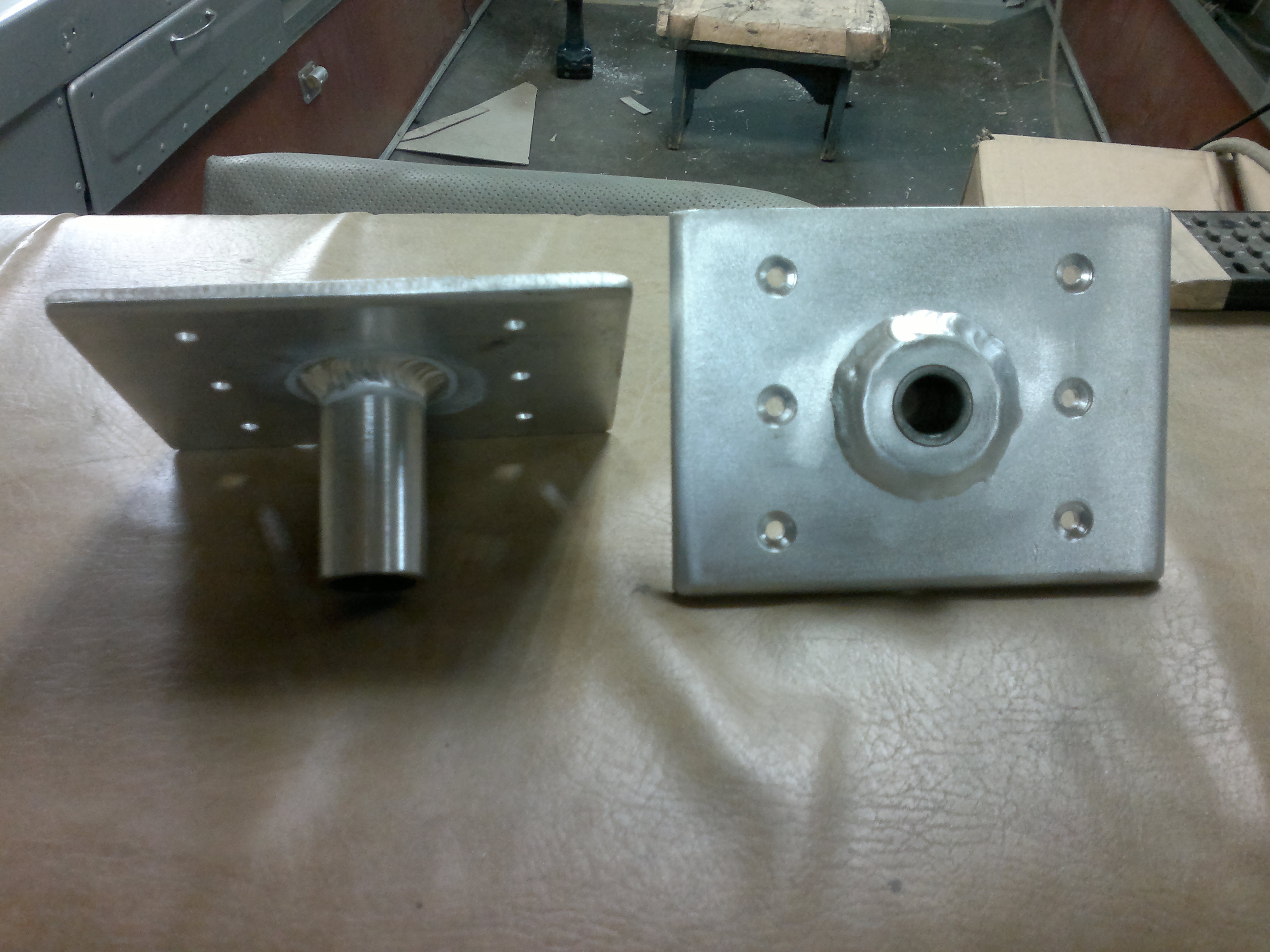

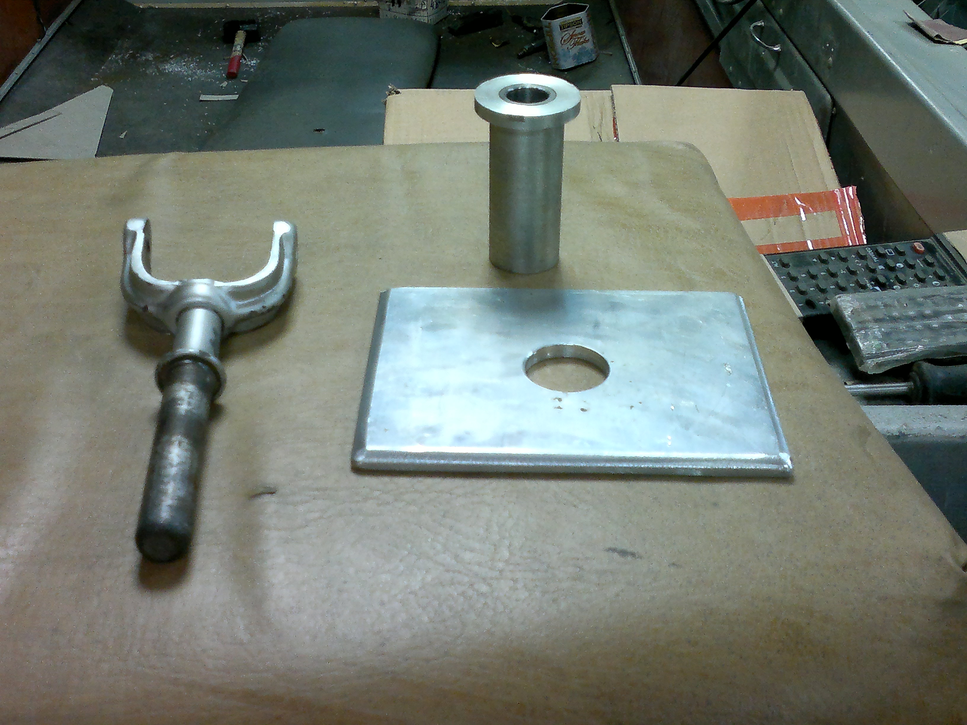

Наверно не секрет ,что у Казанок это слабое место и лодочки наши не девочки.Каждому (кто вёслами пользуется) рано или поздно придётся ремонтировать этот узел.Предлагаю свою версию ремонта. Под-уключены на моей лодке уже ремонтировались прежним владельцем и потребовался снова.Ну вот собственно по фото думаю что последовательность понятна. Осталось прогрунтовать и закрепить на лодке.
Отлично Володь. Усиление под потопчиной хорошее?
9 560
4 780
Там под палубой вклёпаны заводские усилители. Они не страдают от работы вёслами. Выламывает палубу между усилителями. Отверстия в новой площадке просверлены так что бы крепить через них.
Тогда всё отлично! :)

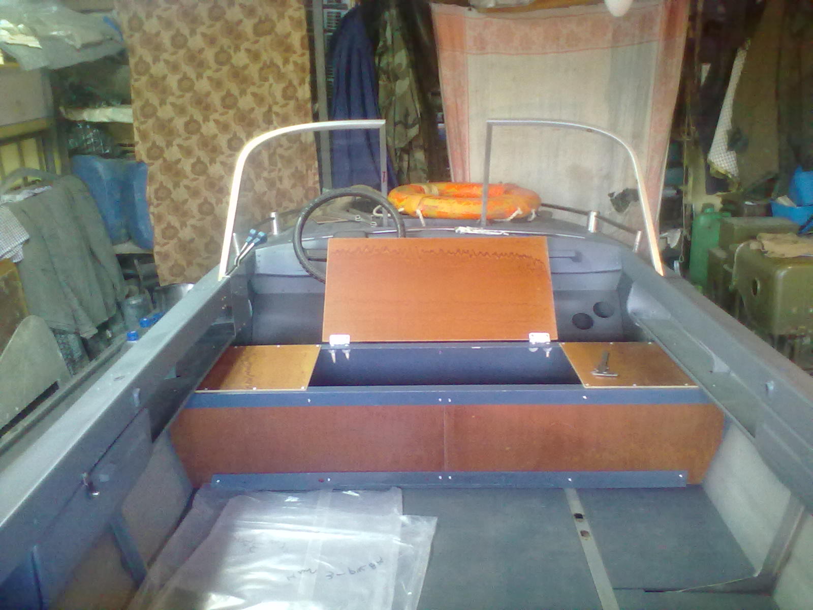

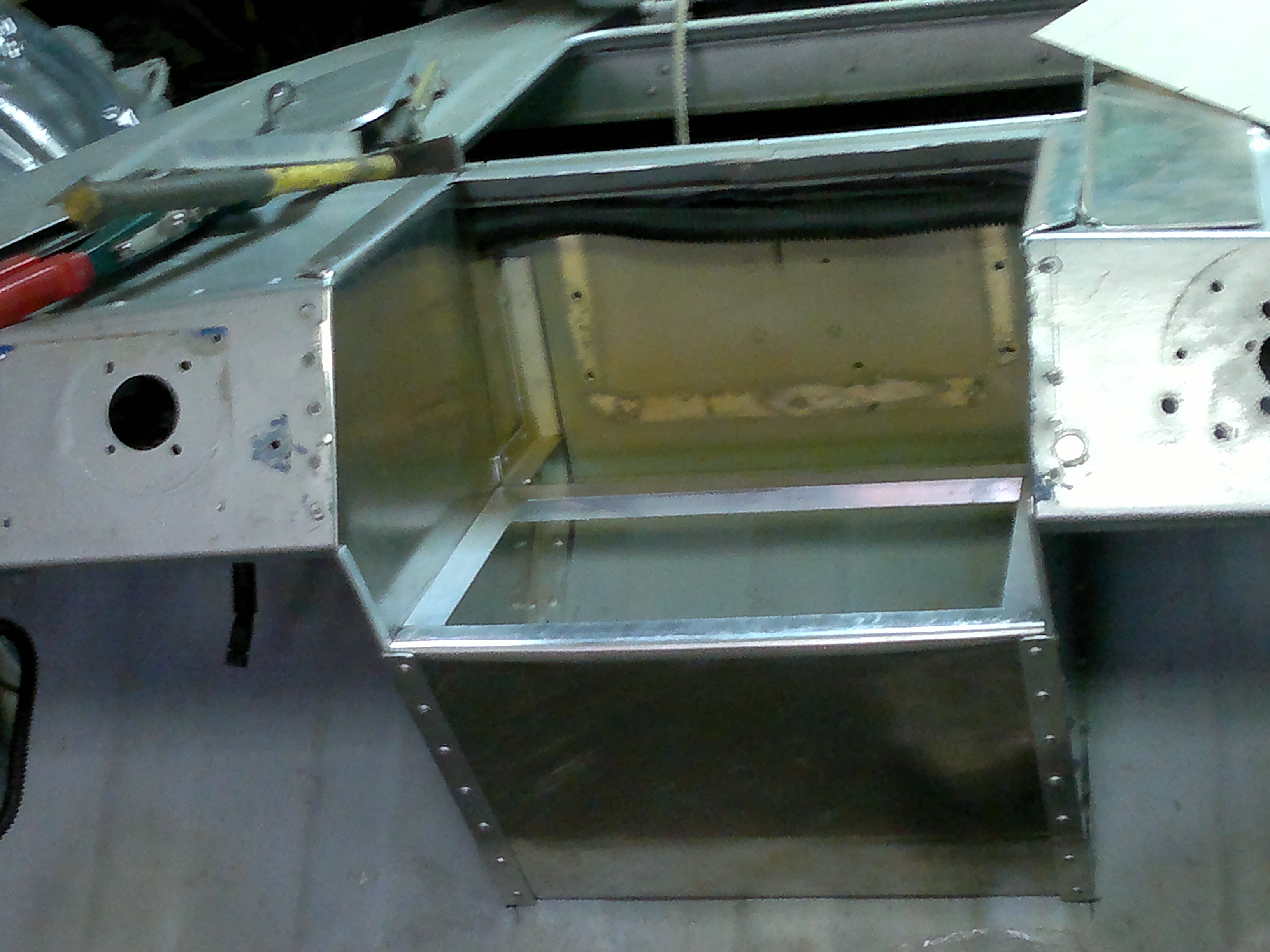

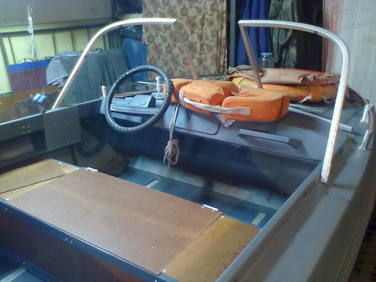

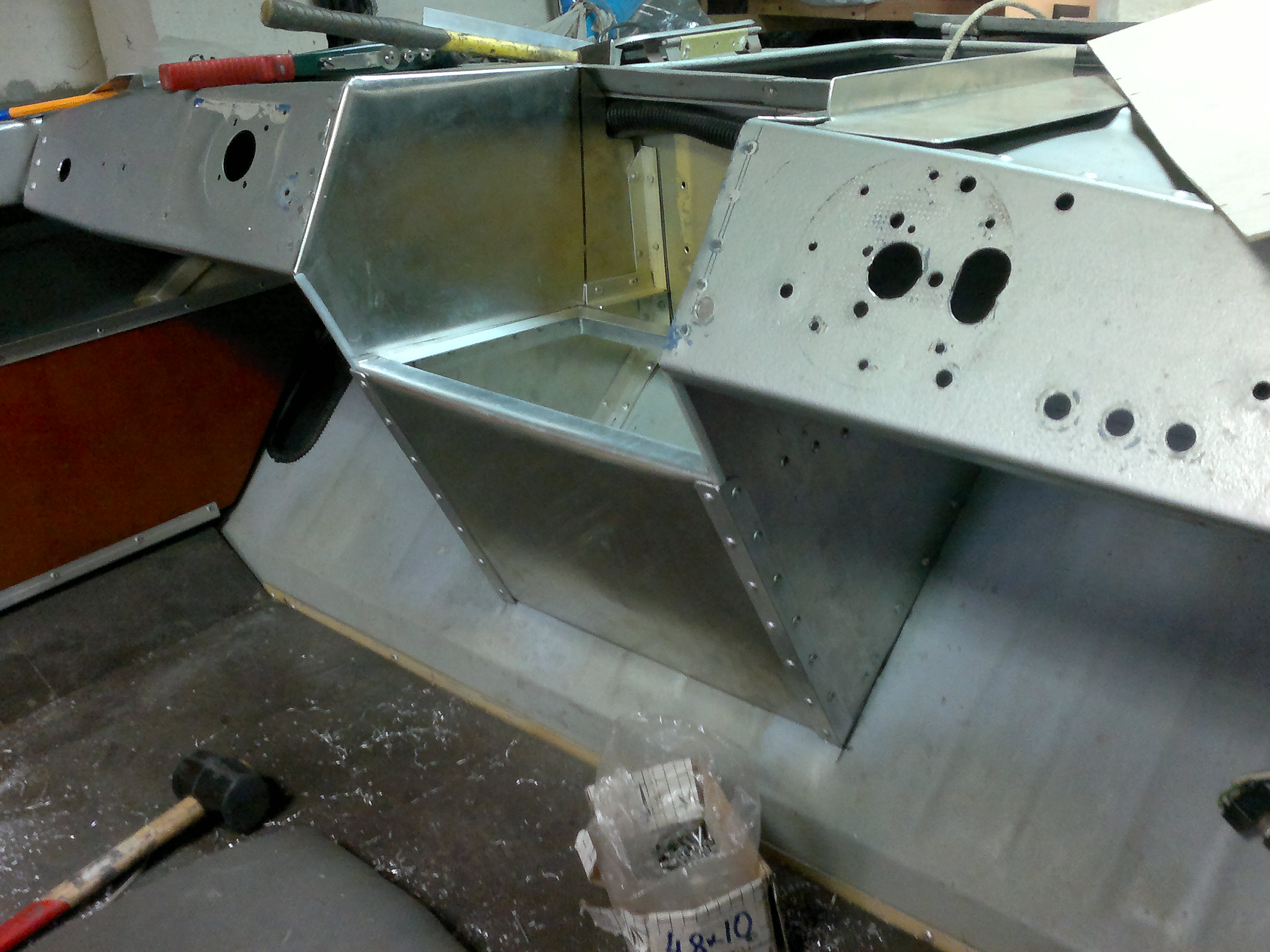

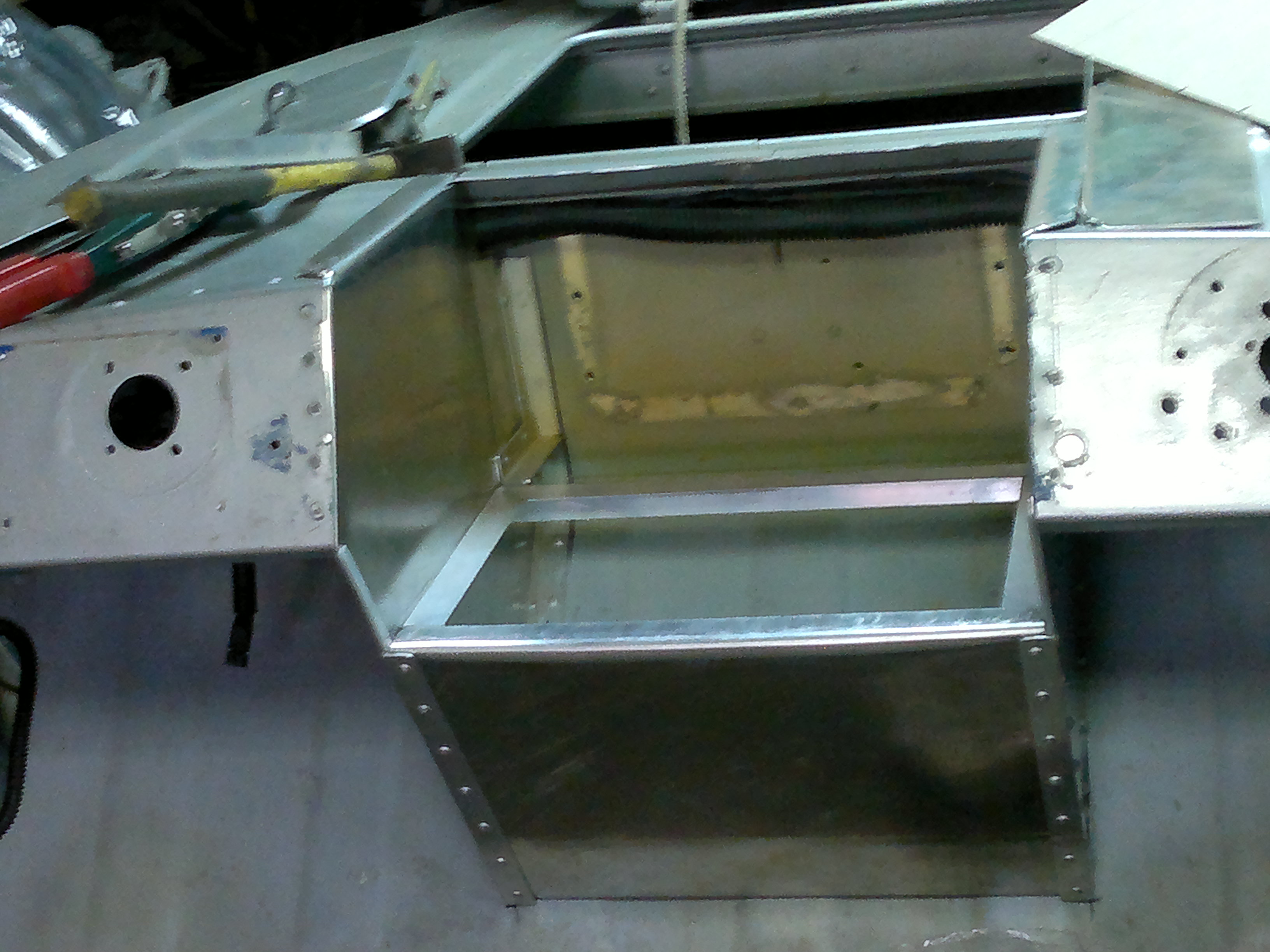

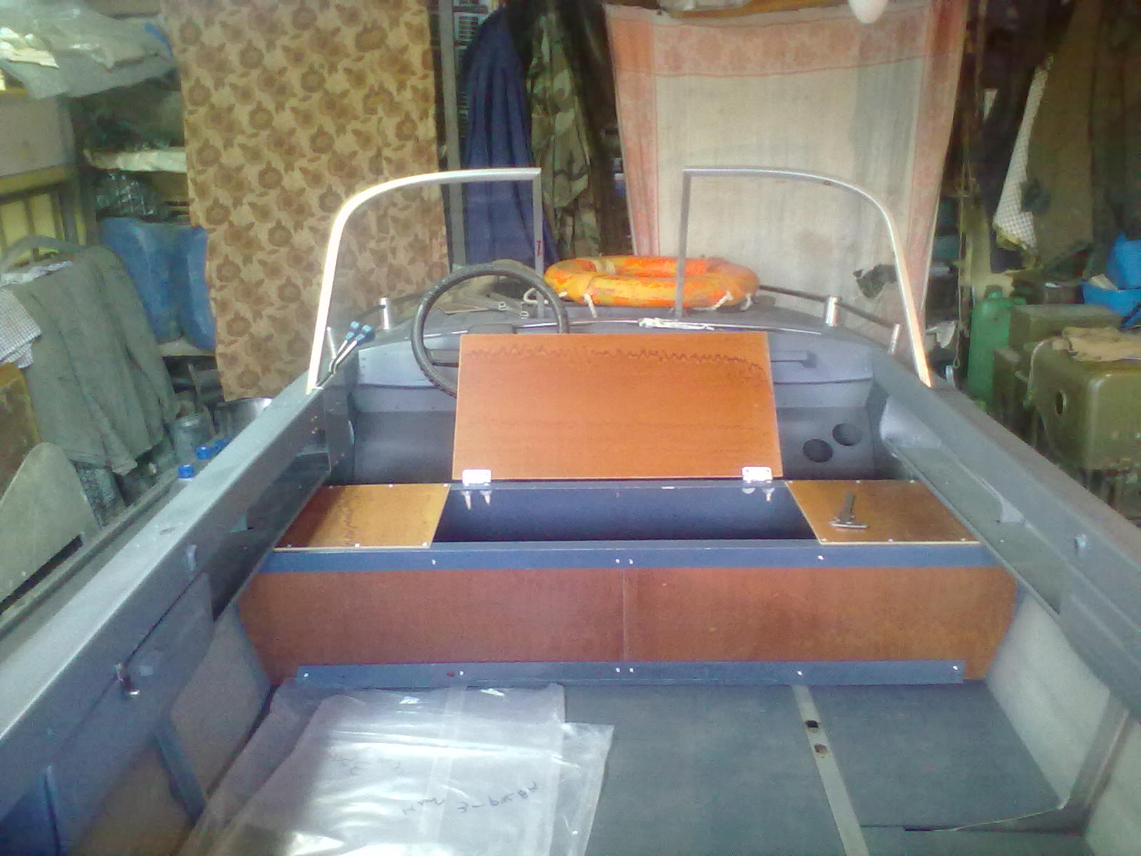

Завтра винтики из нержи со шляпкой в потай прикуплю и закреплю. Тут ещё ступеньку-рундук под стекло замутил.Карась своей работой сподвиг на этот подвиг! Свою пилить тяжелей чем чужие.

Наверное материальное поощрение за работу отсутствует , в этом причина и сроки в связи с этим растягиваються . Доходит , идущий. Димка шикарную ступеньку выдал, все гениальное, просто.

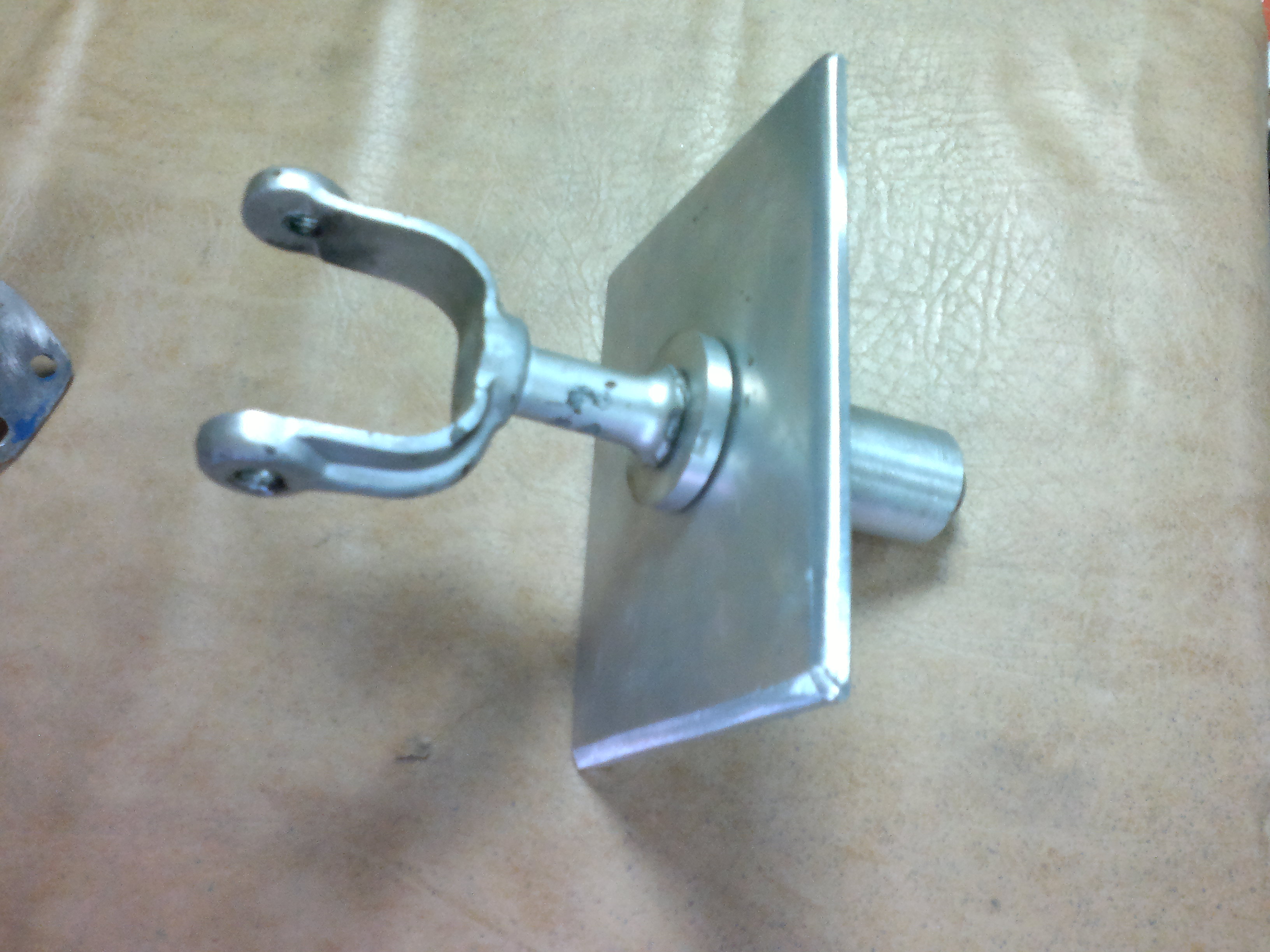

Ты пошёл другим путём,Дима. У меня то палуба не новая.Дырок от предыдущего ремонта уже много было.Материал площадки Д16 ,а внутренняя втулка для уключины нержавейка.Марку не знаю. Запрессовали на горячую.На втулке накатку сделали,чтобы намертво сидела. С оплатой Олег,всё нормально.Просто скучновато как то стало.Зимний синдром хондры! Я так ,думаю...Ступеньку (форму) я упростил,но добавил бардачёк .Не глубокий (10 см глубины на 37см ширины) ,но будет куда телефон бросить ,сигареты и прочую мелочь.Доделаю, покажу.

Володя добрый день. Когда панель резал, как отразилось на размере стекла? У меня оно с "калиткой, если я панель полосану, может размер убежать?
9 560
4 780
Нет размер не уйдёт,но ширина прохода ограничена шириной готовой форточки.Я стекло делаю сам и проход у меня 37 см.

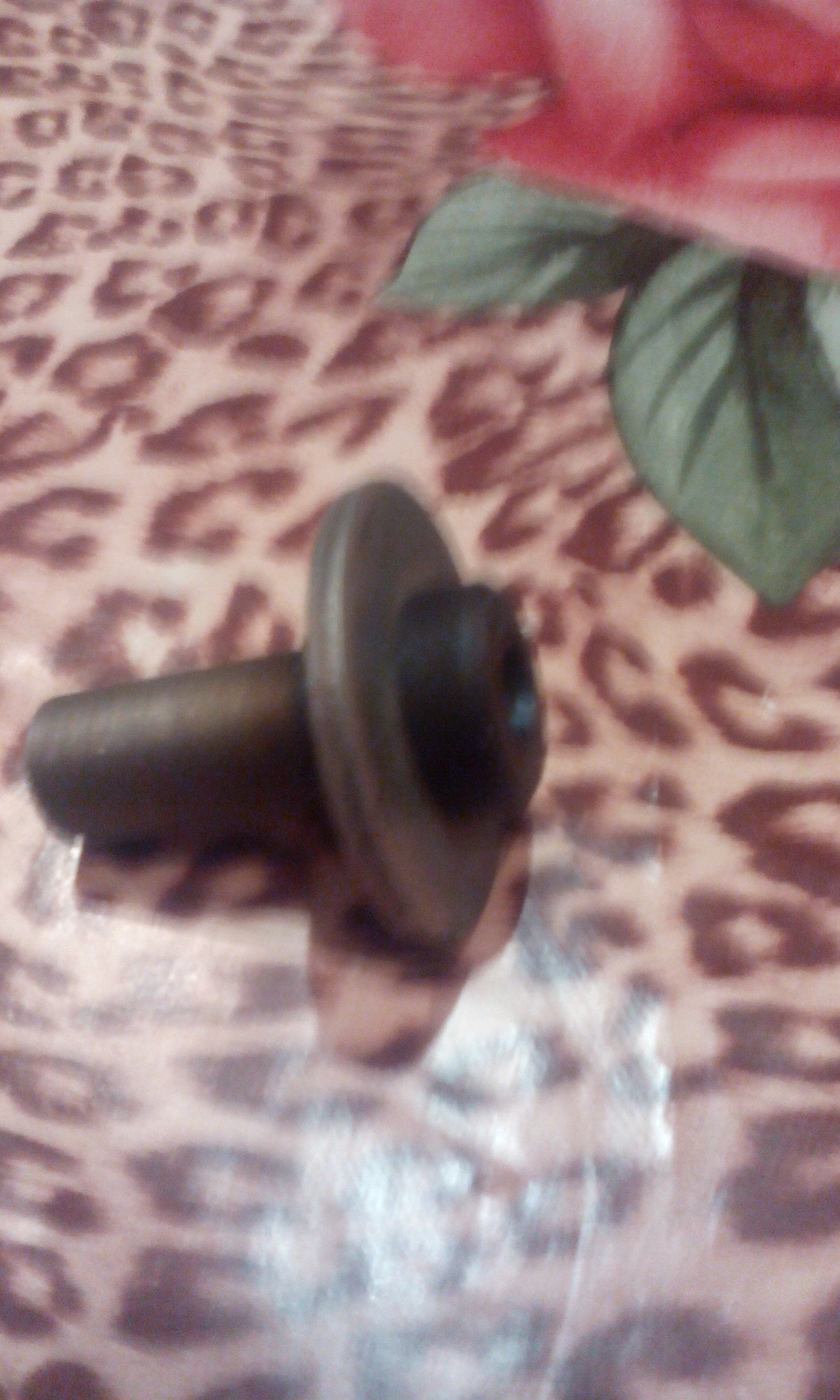

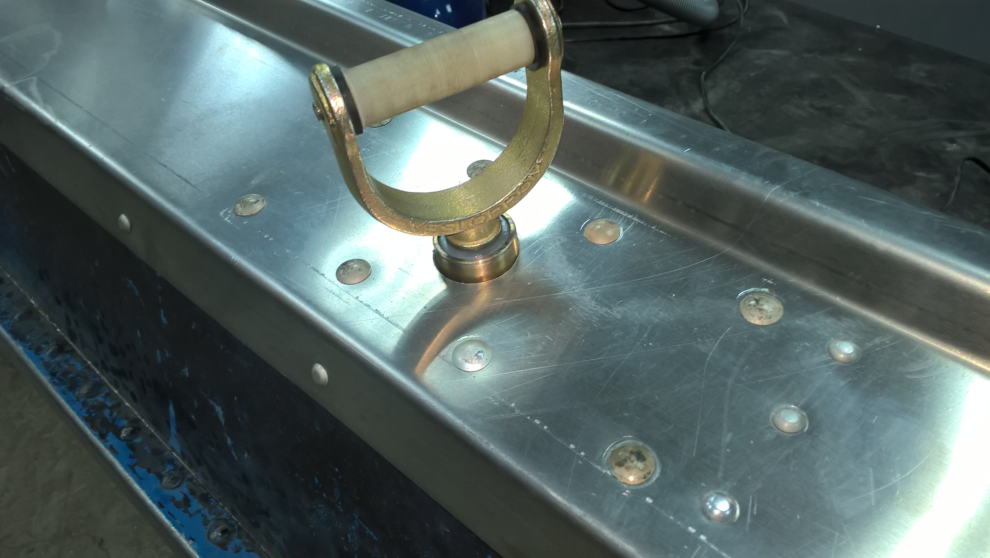

На обяху себе вот такие сделал подуключины из чернухи только
9 560
4 780
Ваня ,Надеюсь при монтаже хорошо изолировал уключины от корпуса лодки!?Без протекторной защиты лодки к сожалению быстро начинают гнить и чем больше на них металлических деталей тем быстрее

Чернуху заменить желательно во временем(когда созреешь-рекомендую)
Знаю что желательно подвернется такой кругляк заменю обязательно а сейчас пока поставил через капроновую прокладку вырезал из канистры.
Да изолировал на сам шток одел термоусадку а под шайбы из канистры сделал прокладку. Да и заказал от бойлера магниевых анод ставить буду обязательно т.к на лодке стоит стекло от москвича в родной рамке купил с таким стеклом переделывать пока не собираюсь а анод поставлю обязательно
