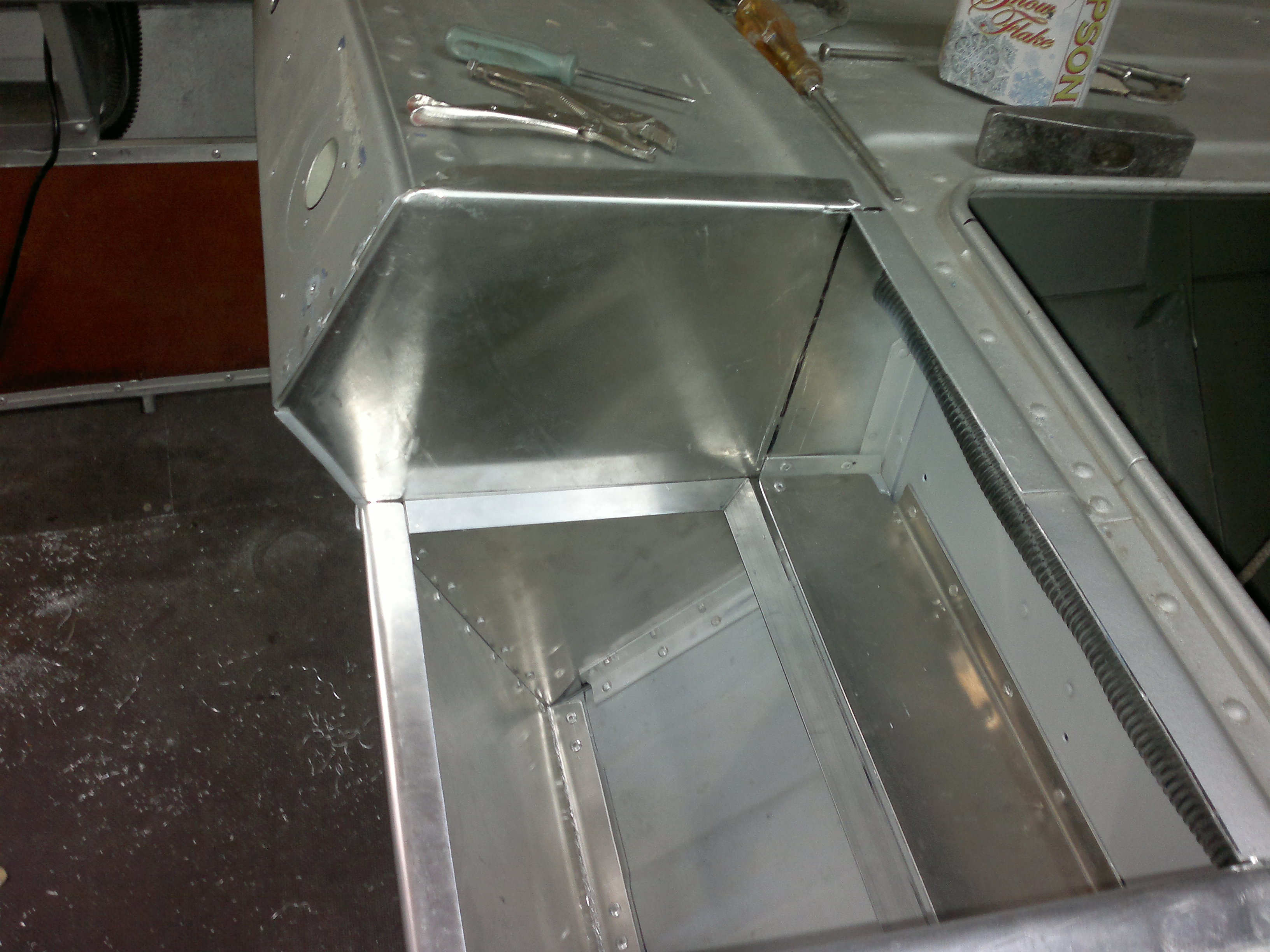

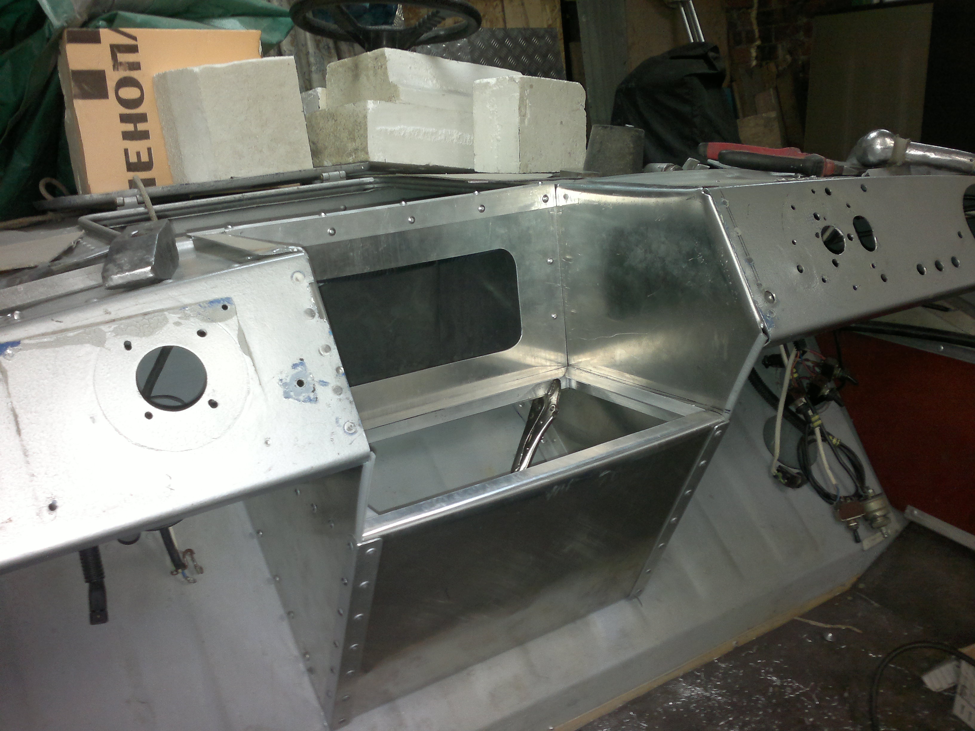

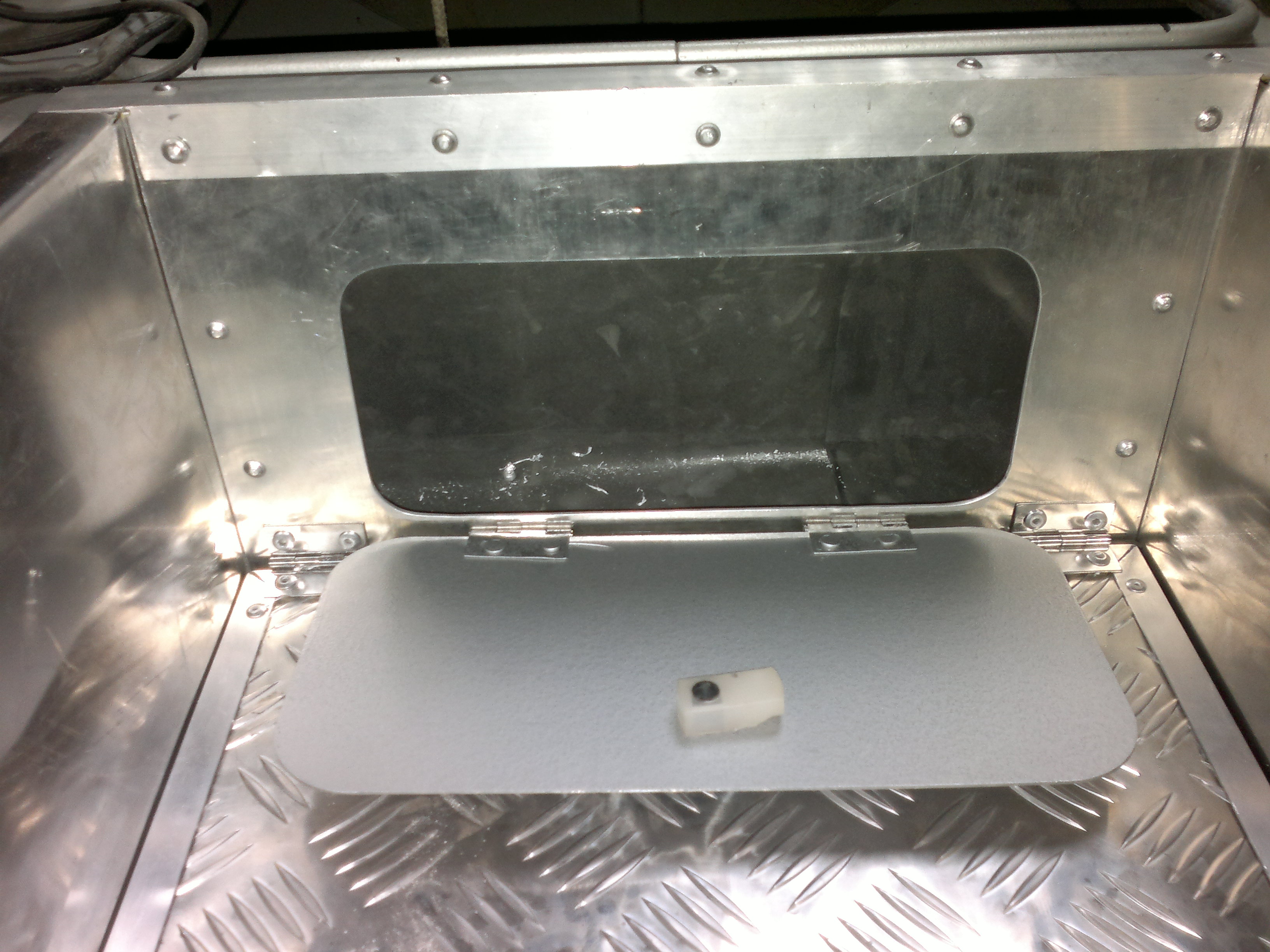

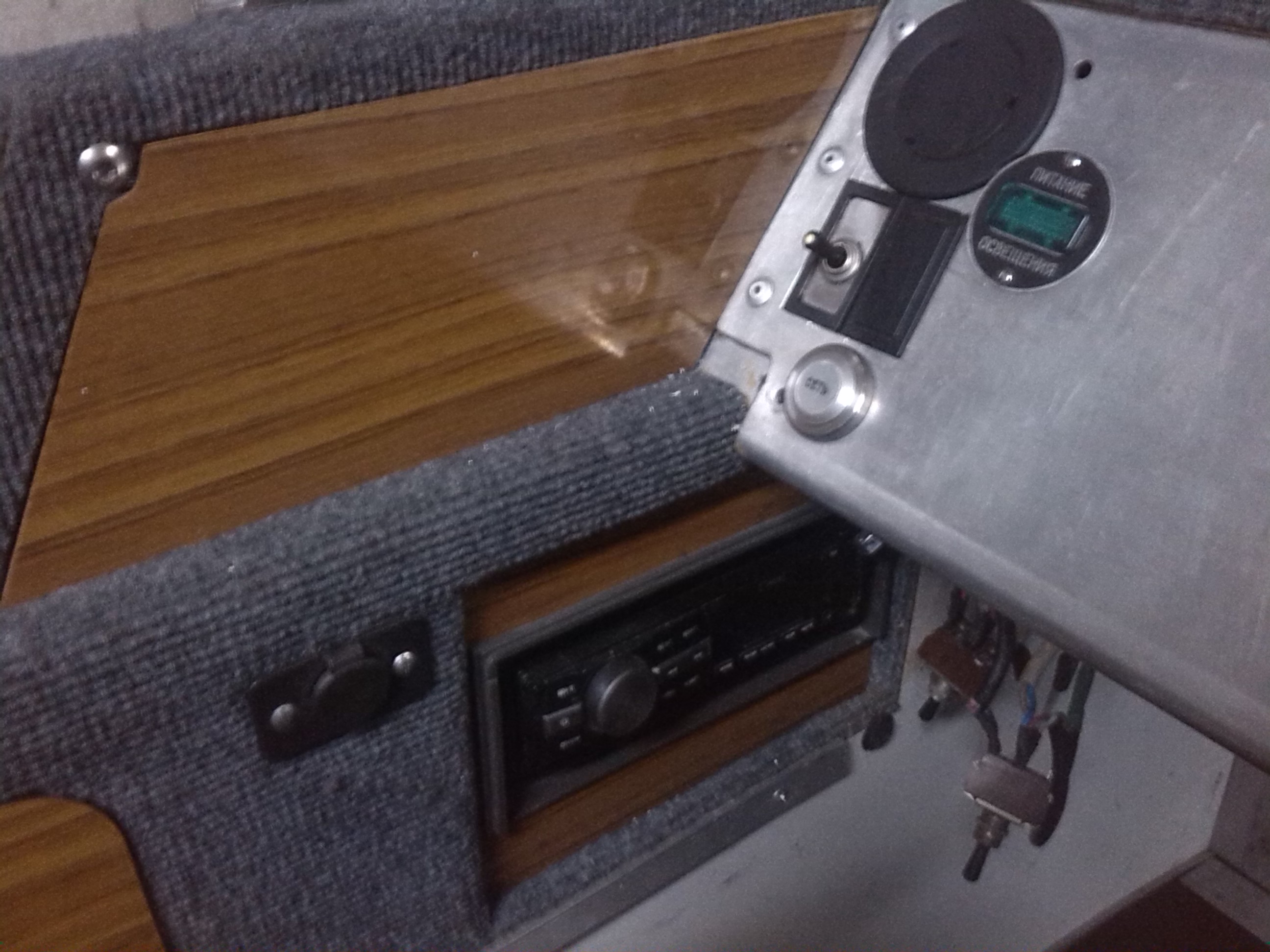

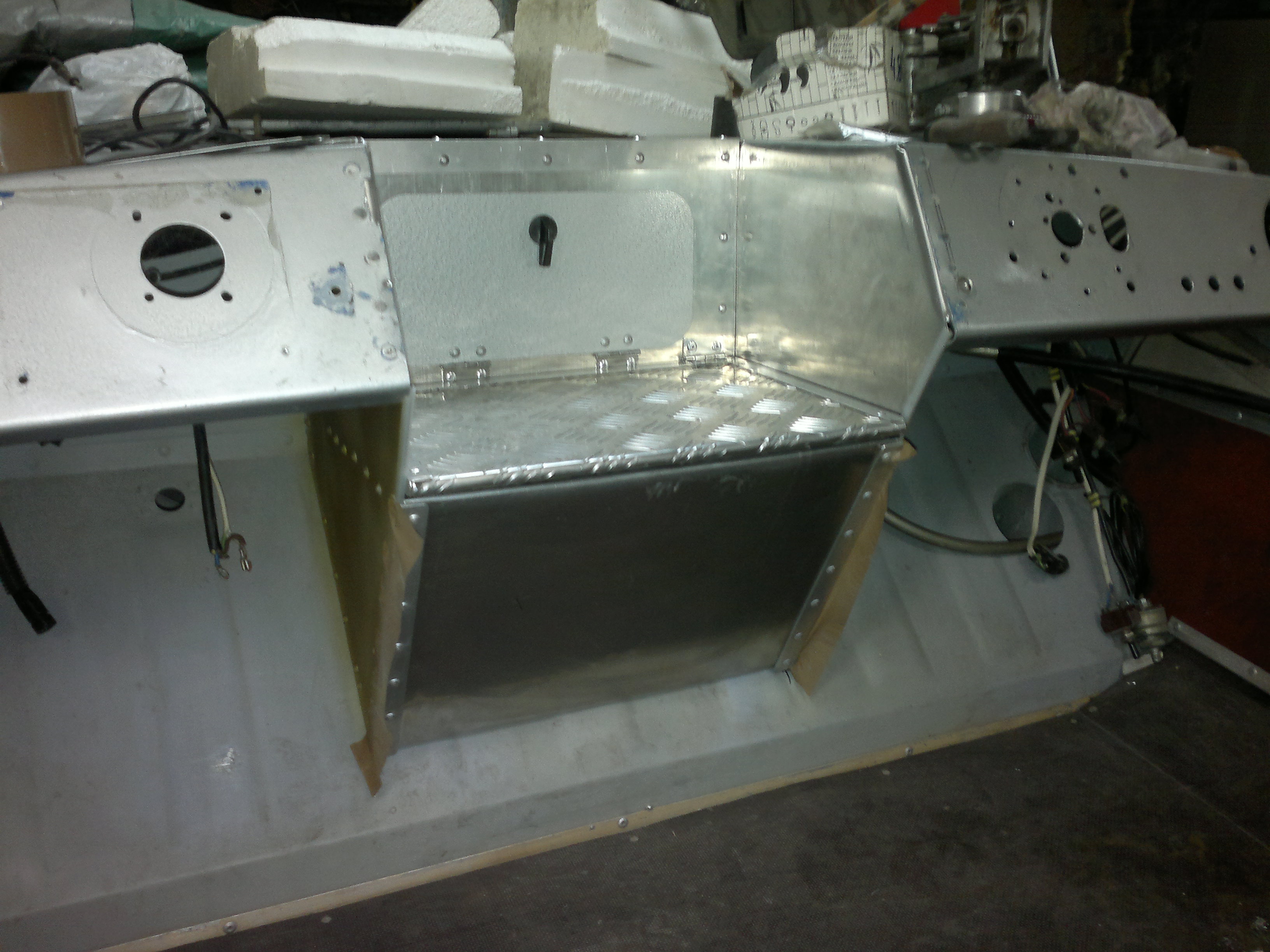

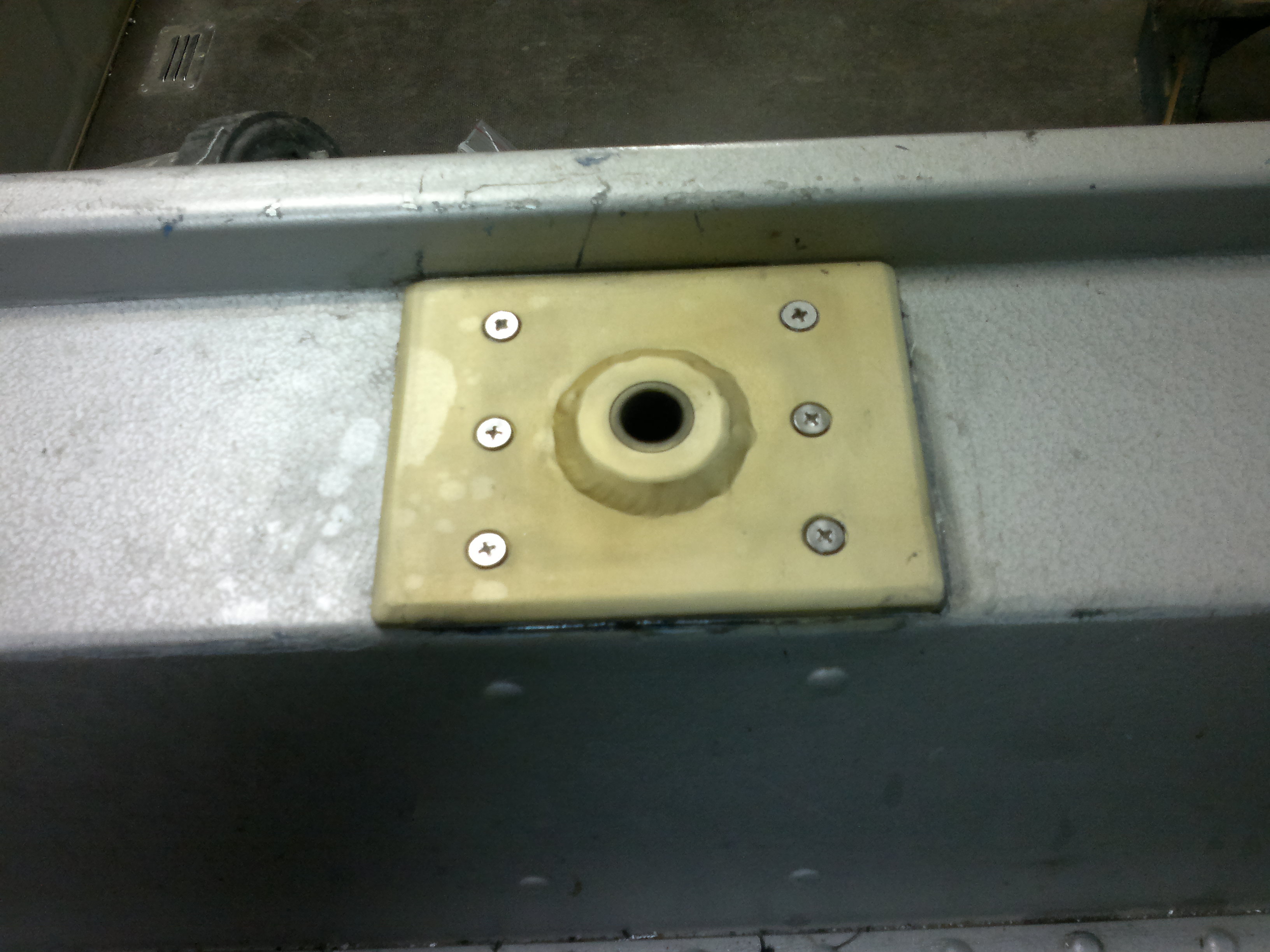

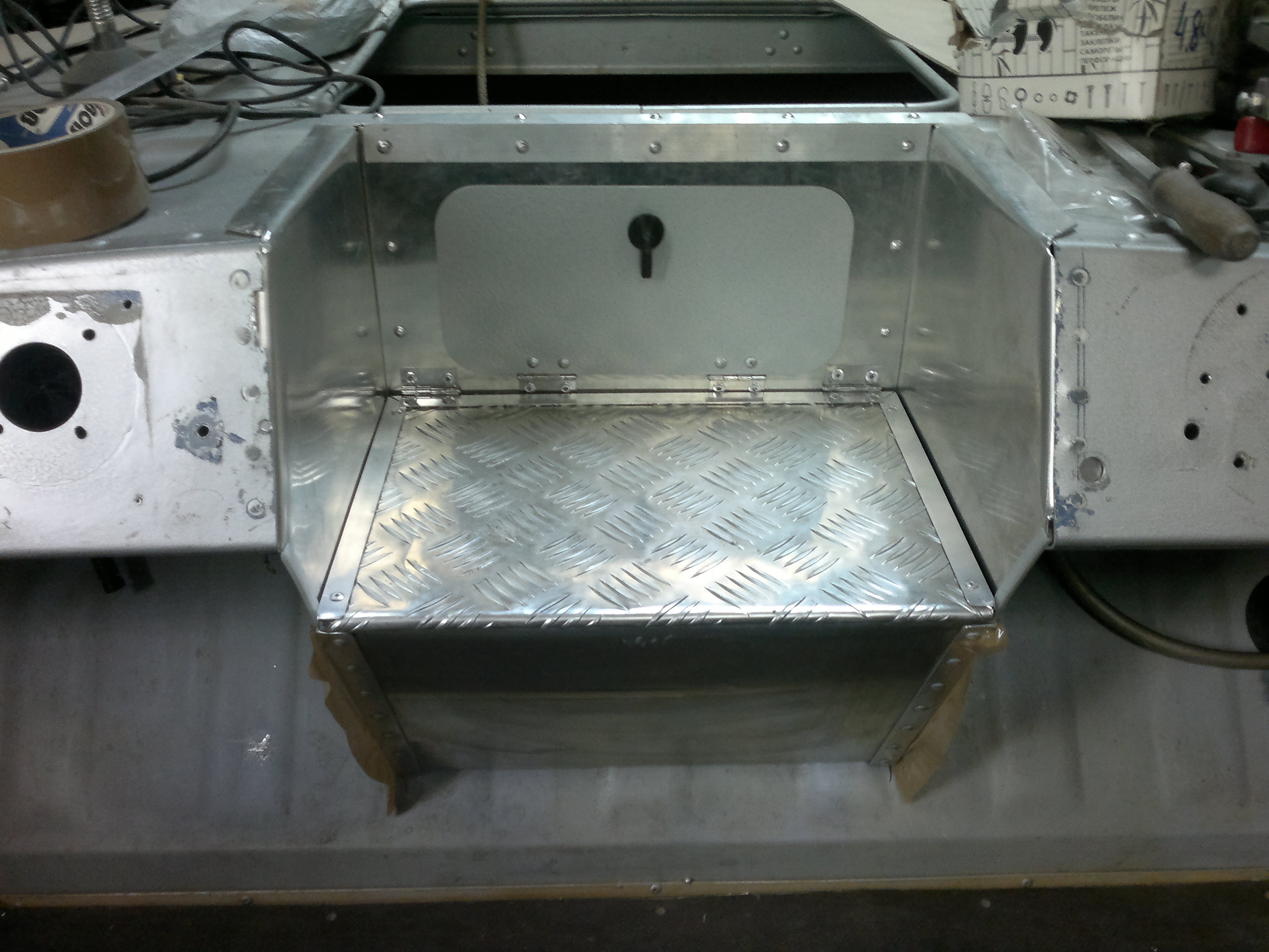

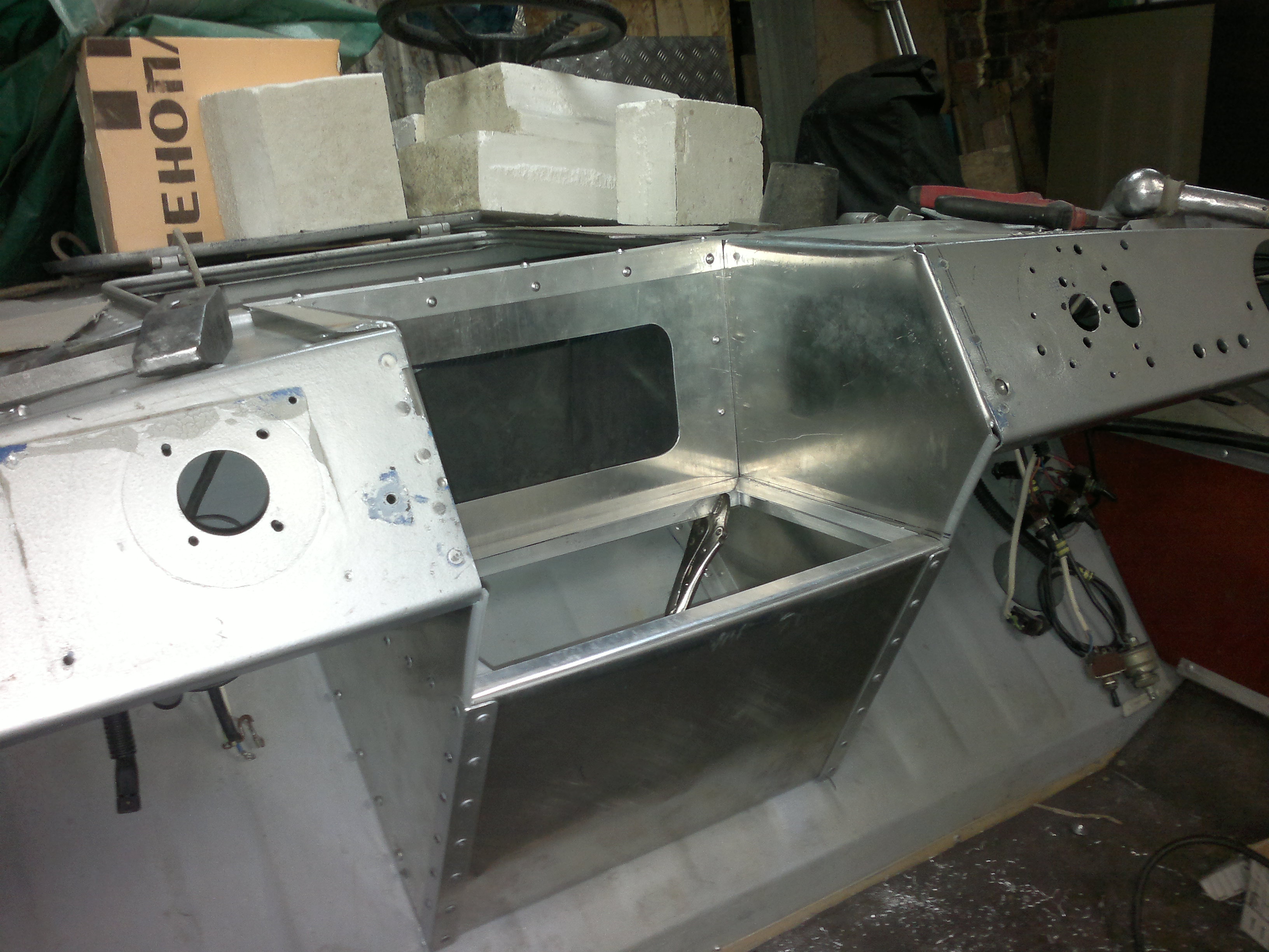

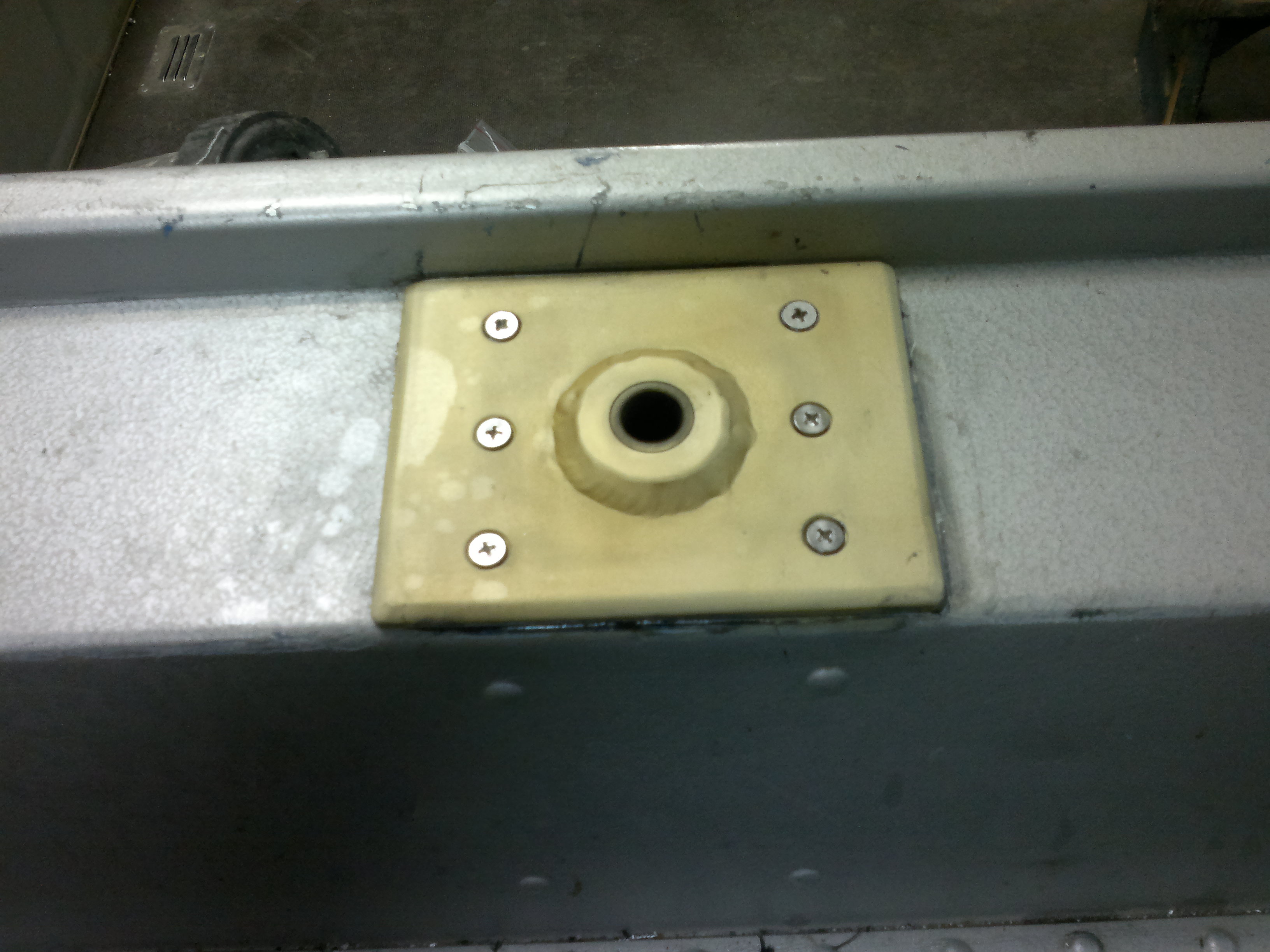

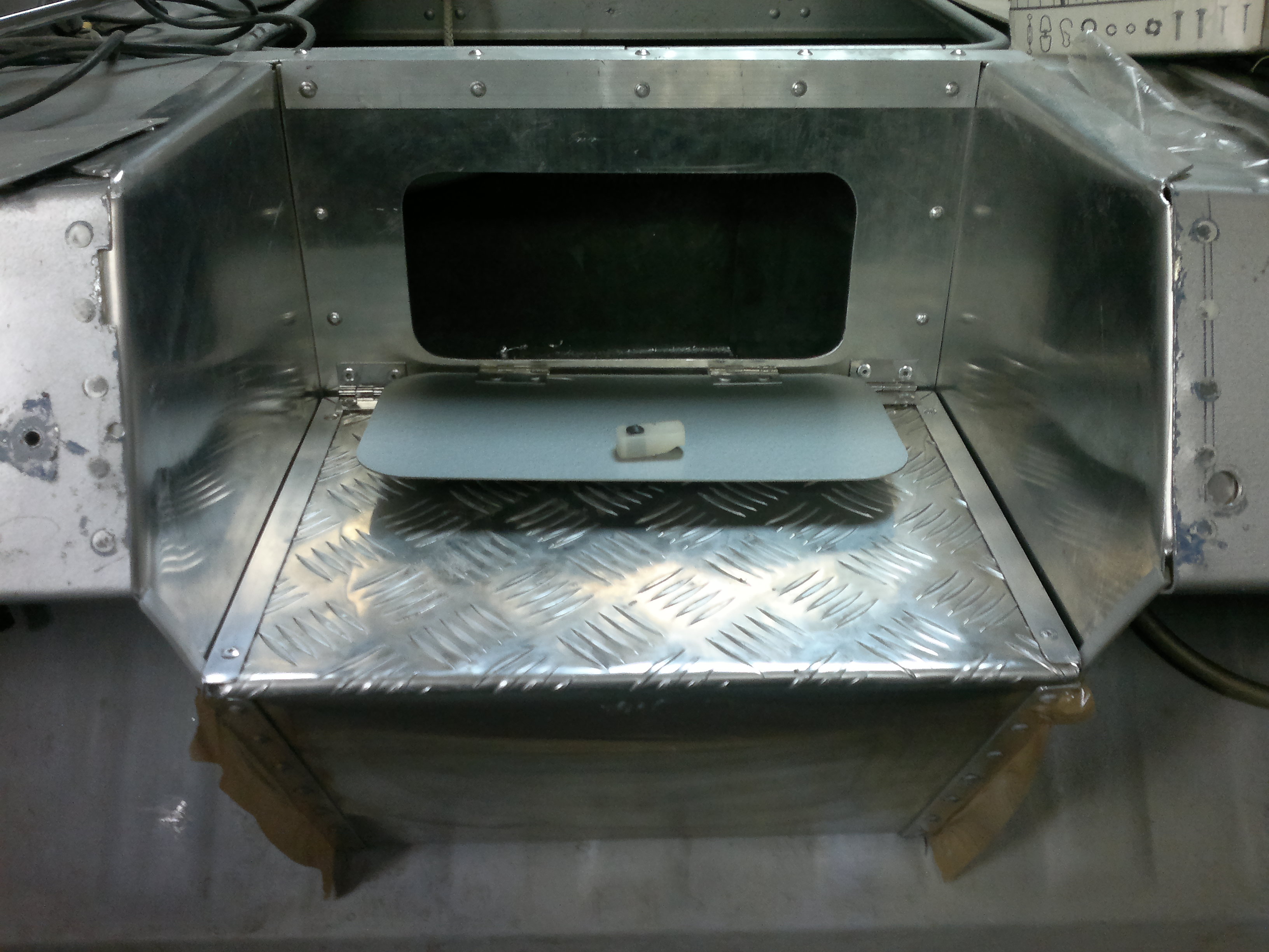

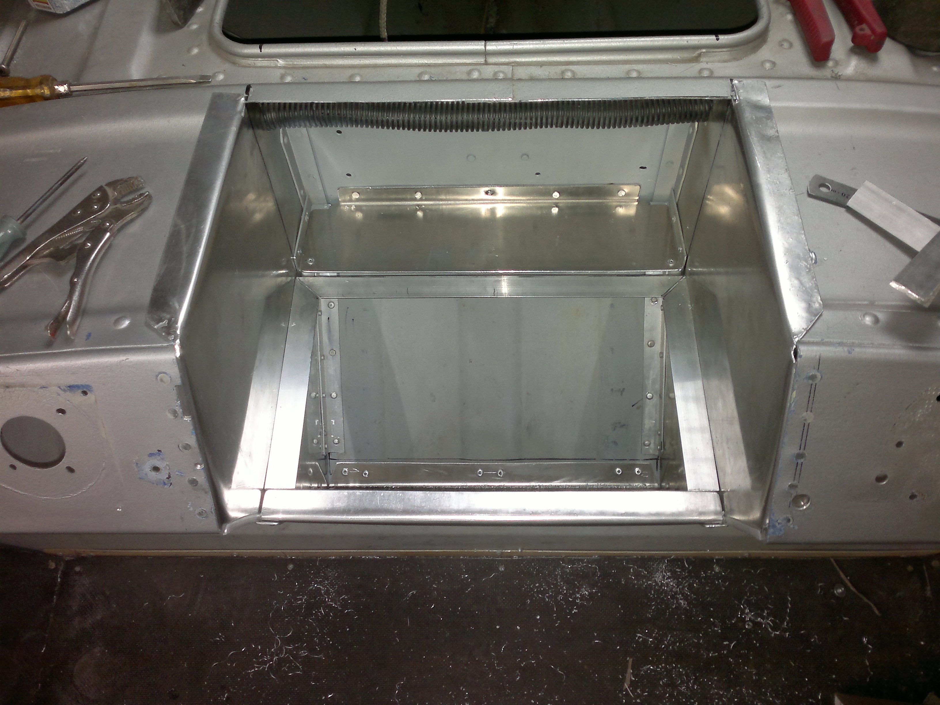

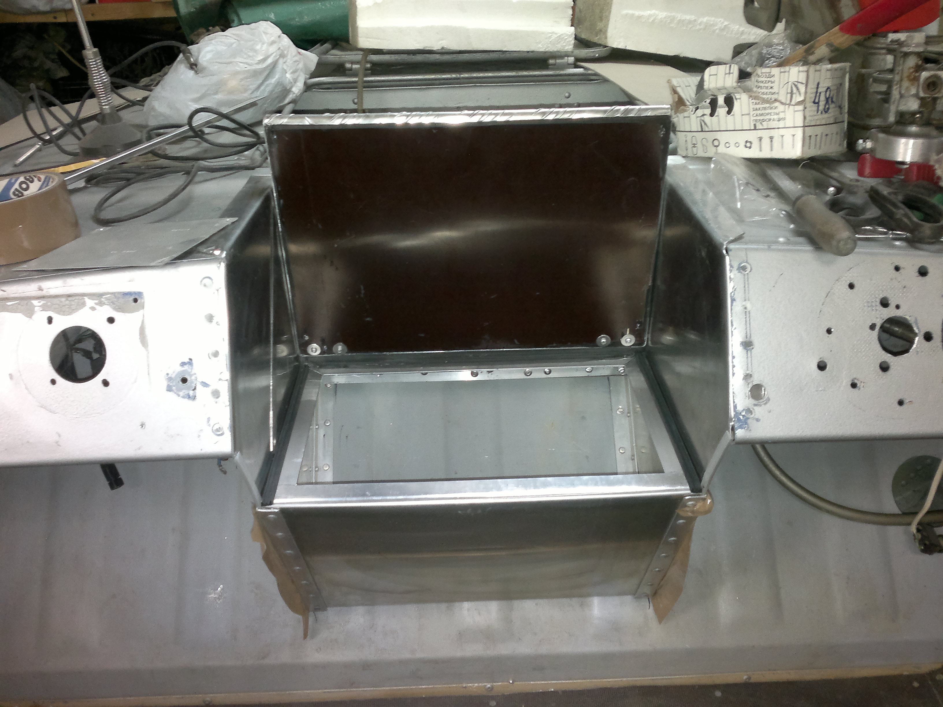

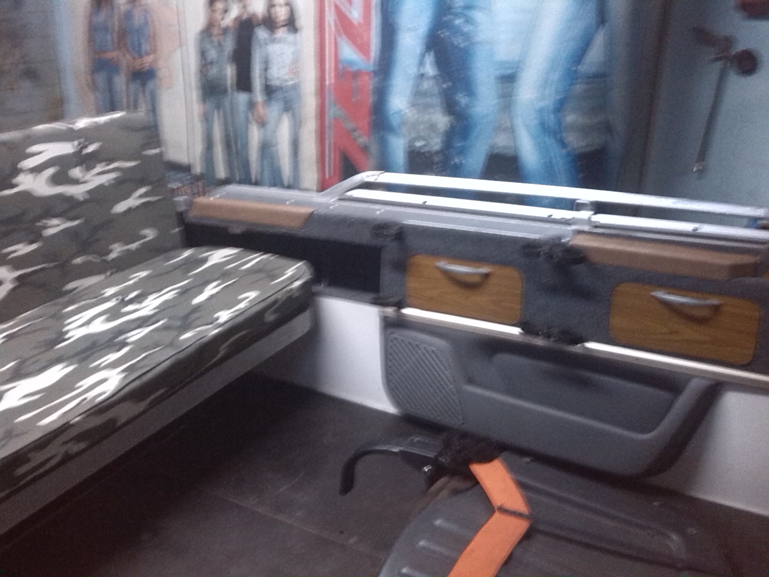

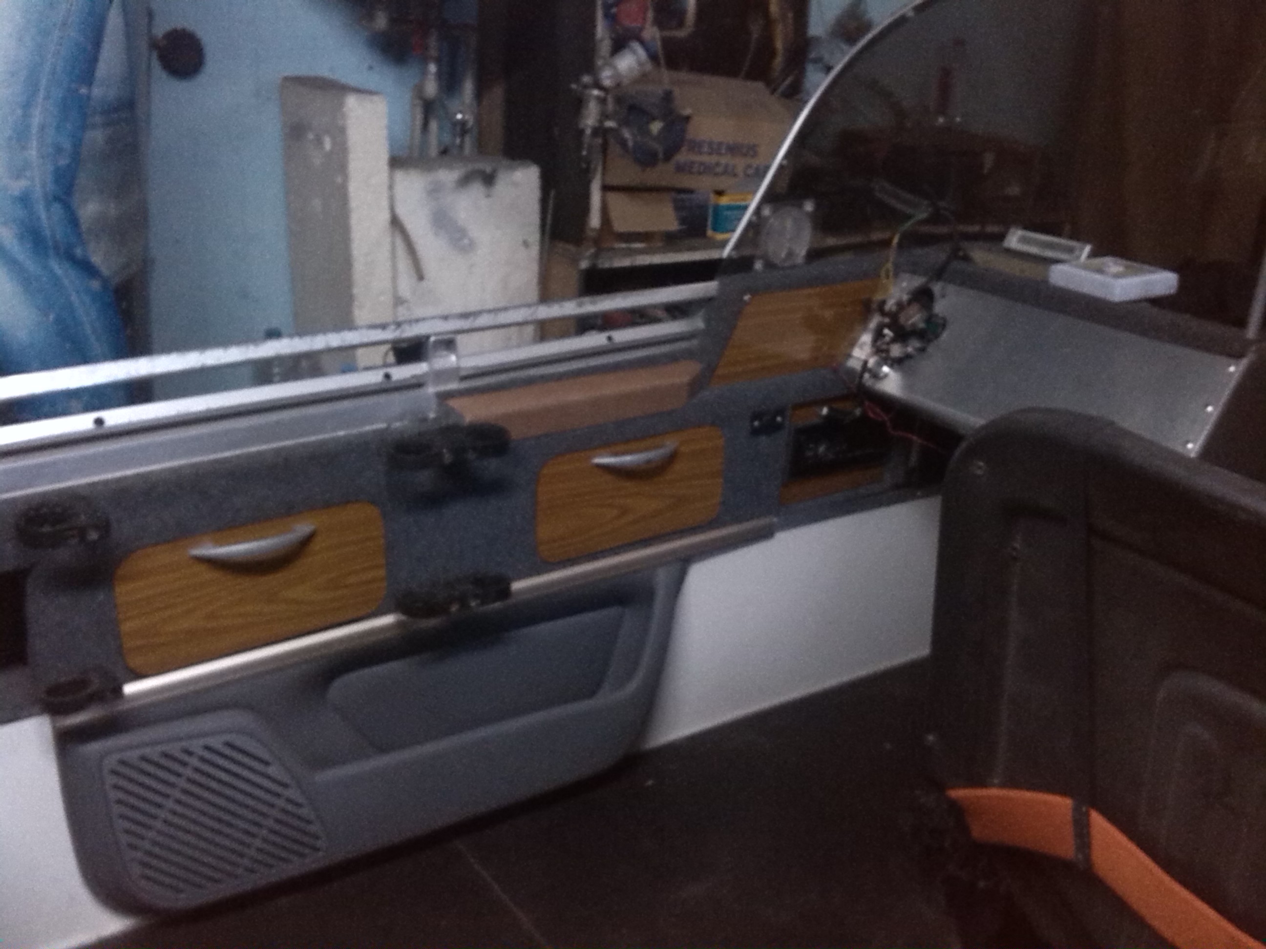

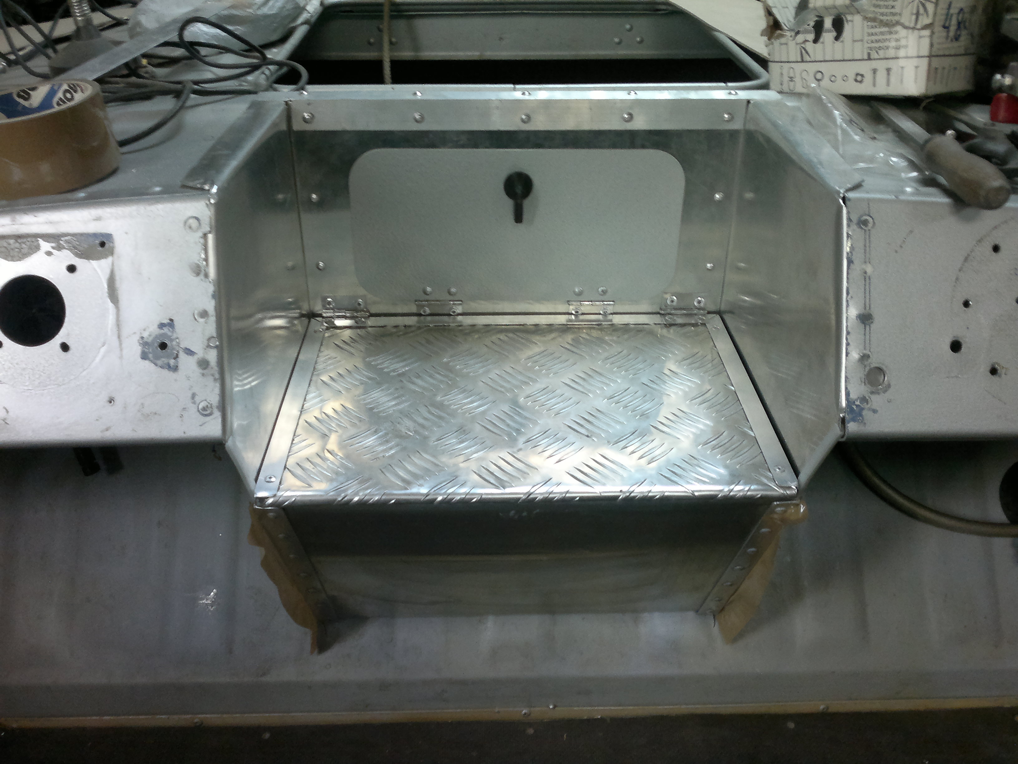

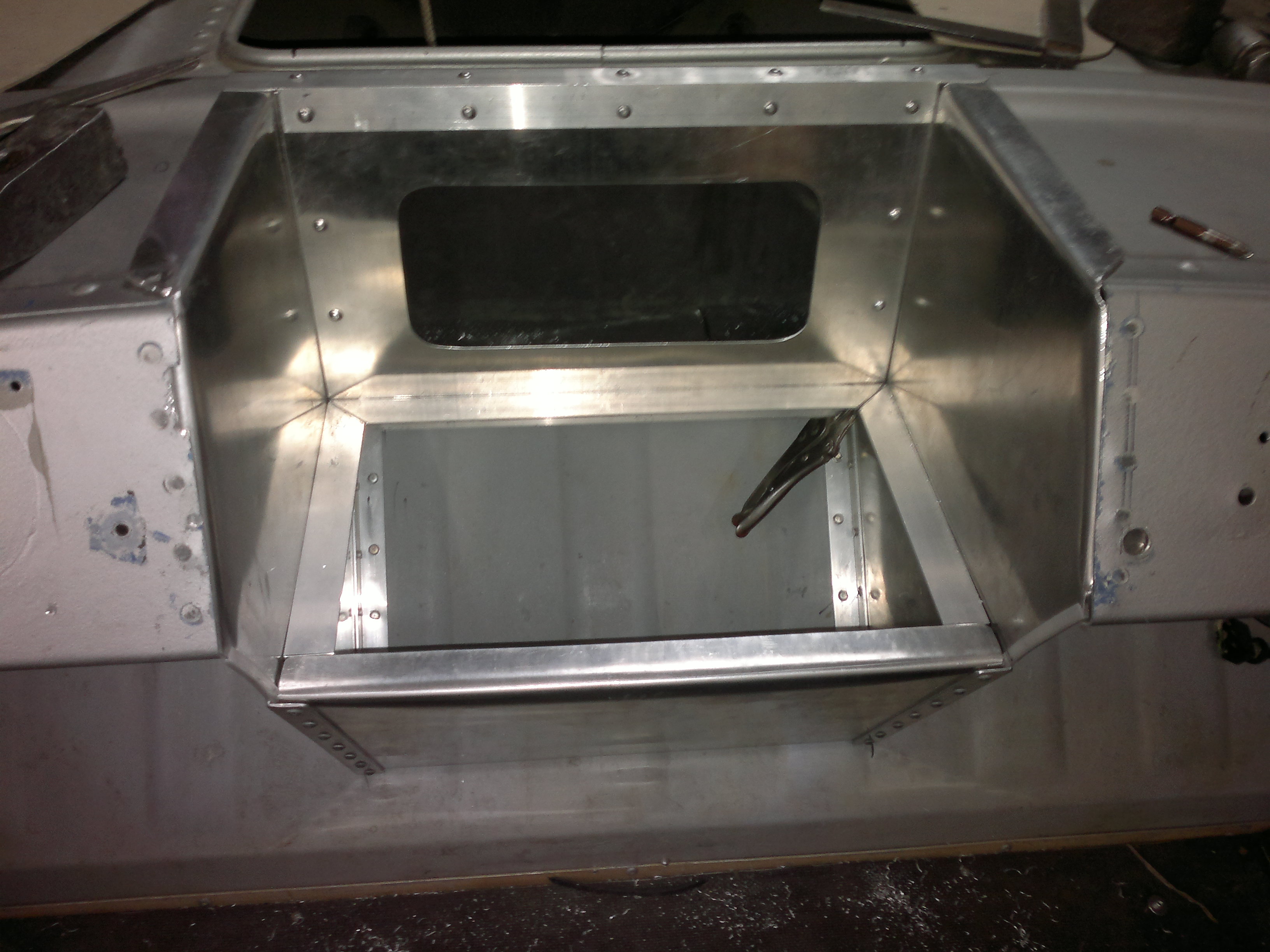

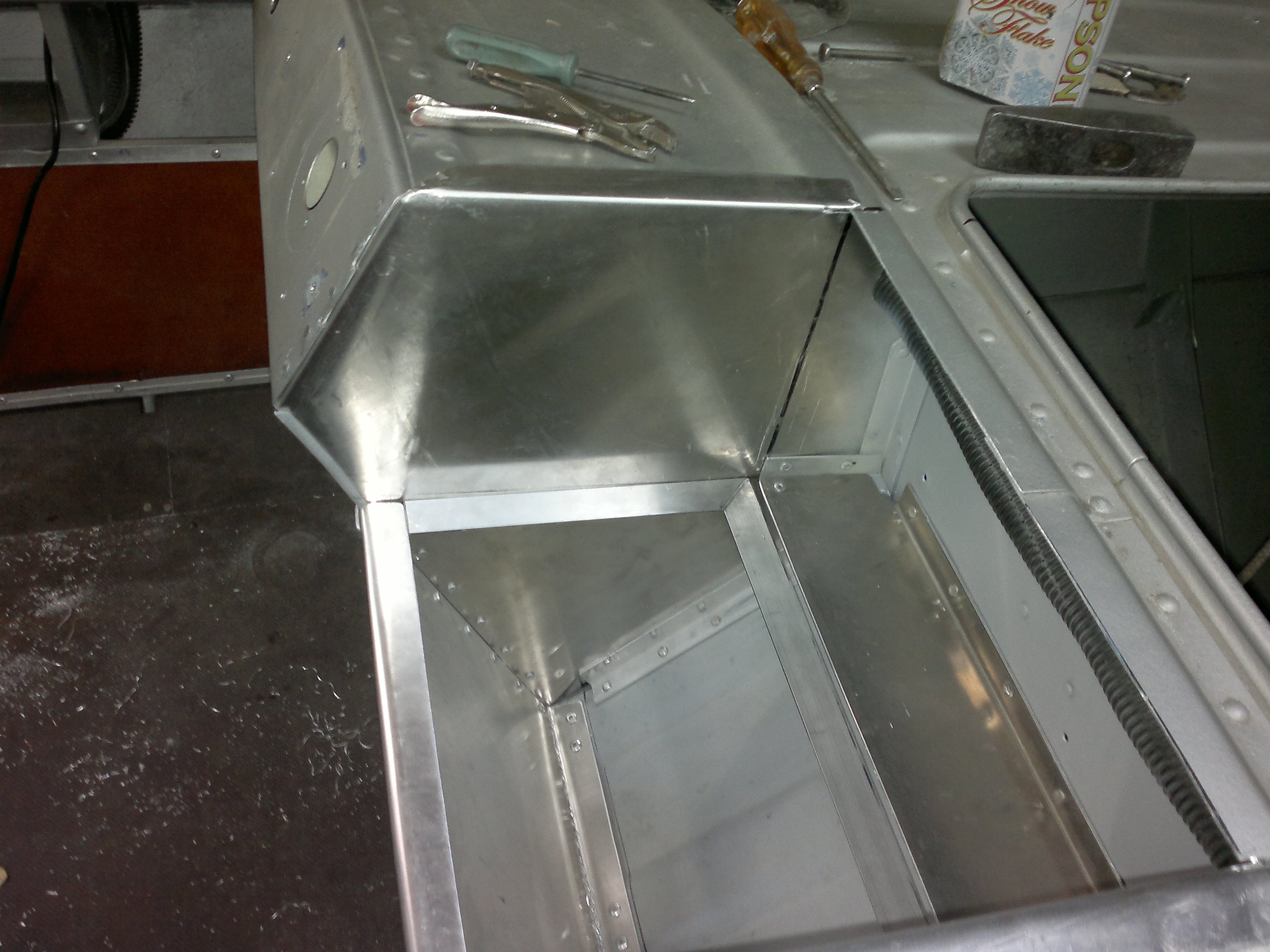

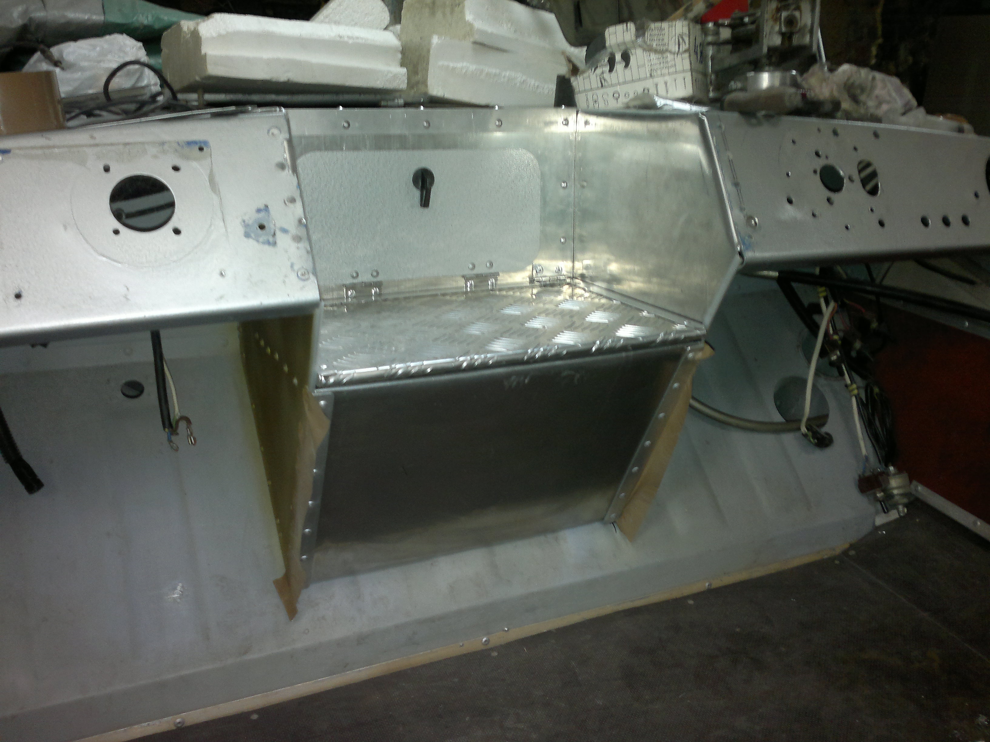

:)Ну вот под уключина стала на своё место и ступенька - рундук-бардочок тоже готовы! Осталось "косметику навести,но это позже.С начала лодку перекрасить( борта цвета поноса уже надоели) потом стекло ,тент ,кокпит и прочее.В общем начать и кончить:cool:

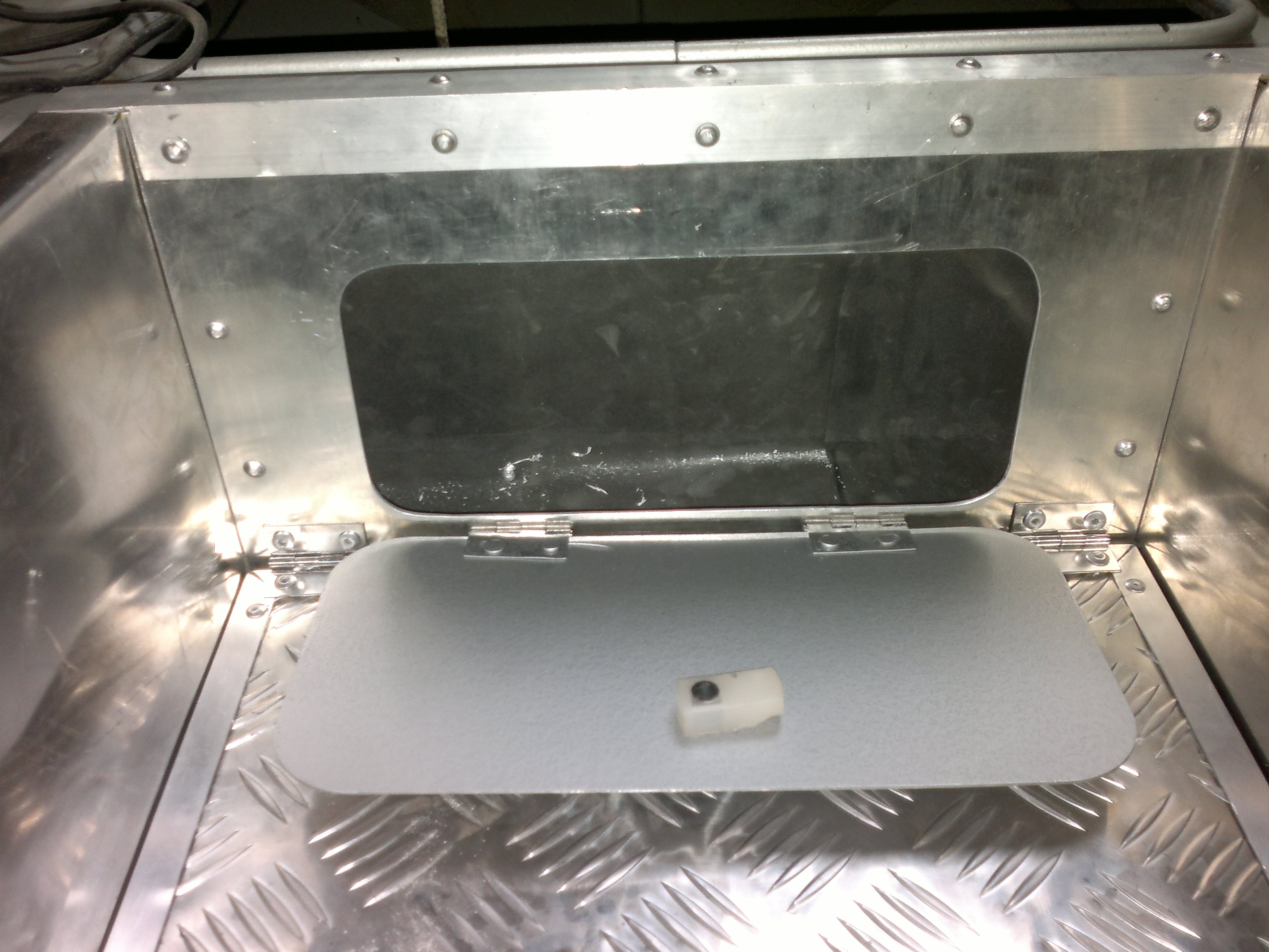

Владимир а в ступеньке в передней стенки лючок это в носовом рундуке место под ящичек место выделили
9 555
4 762
Нет Ваня .На первом и втором фото видно какая глубина этого ящичка.Так для мелочёвки 120 на360 мм.Не много,но для очков,сигарет,телефона хватит.Даже батарея для эхолота помещается.

Вот теперь разгледел внимание не обратил сразу. Под мелочи необходим ящичек и даже не один

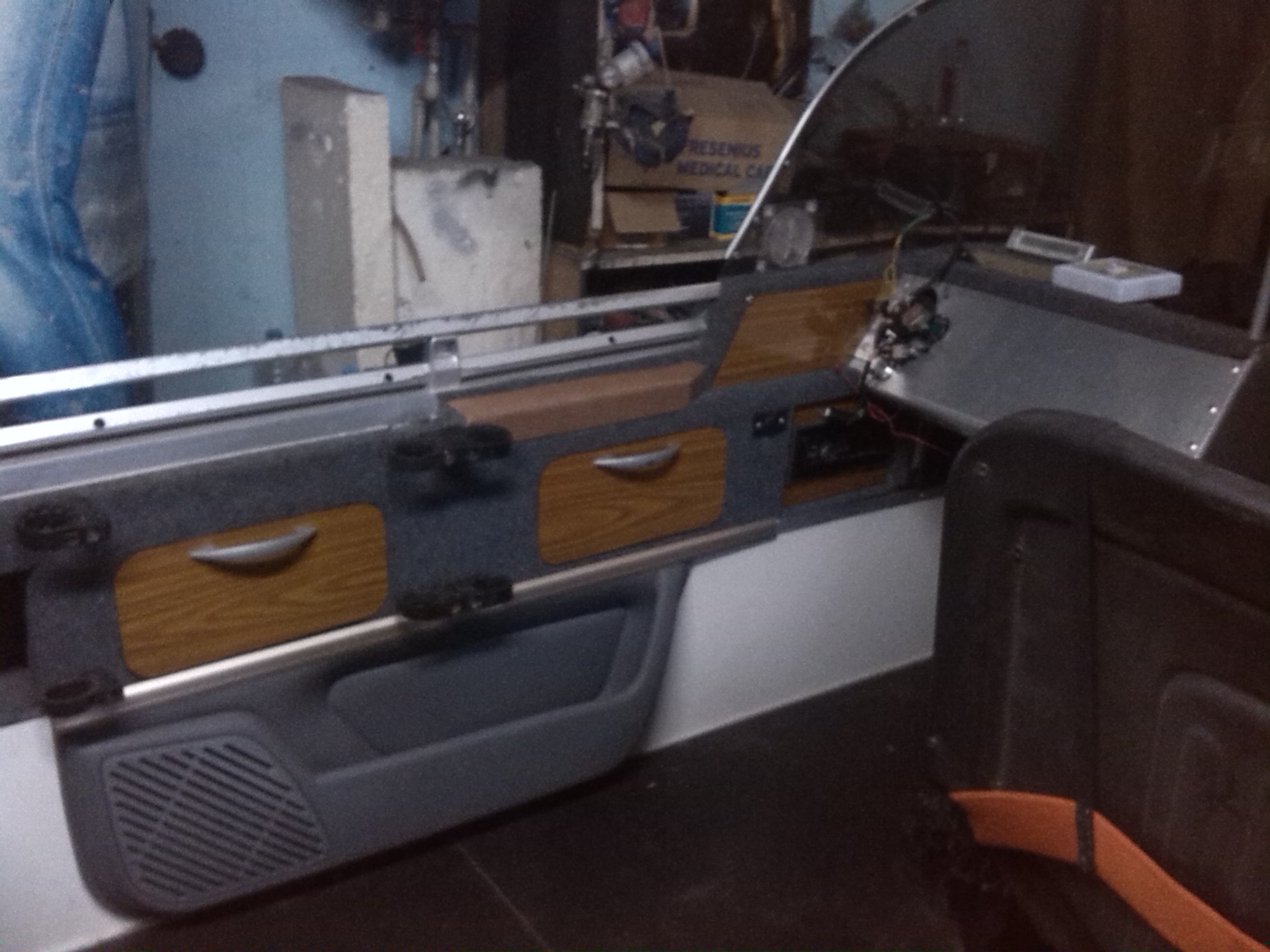

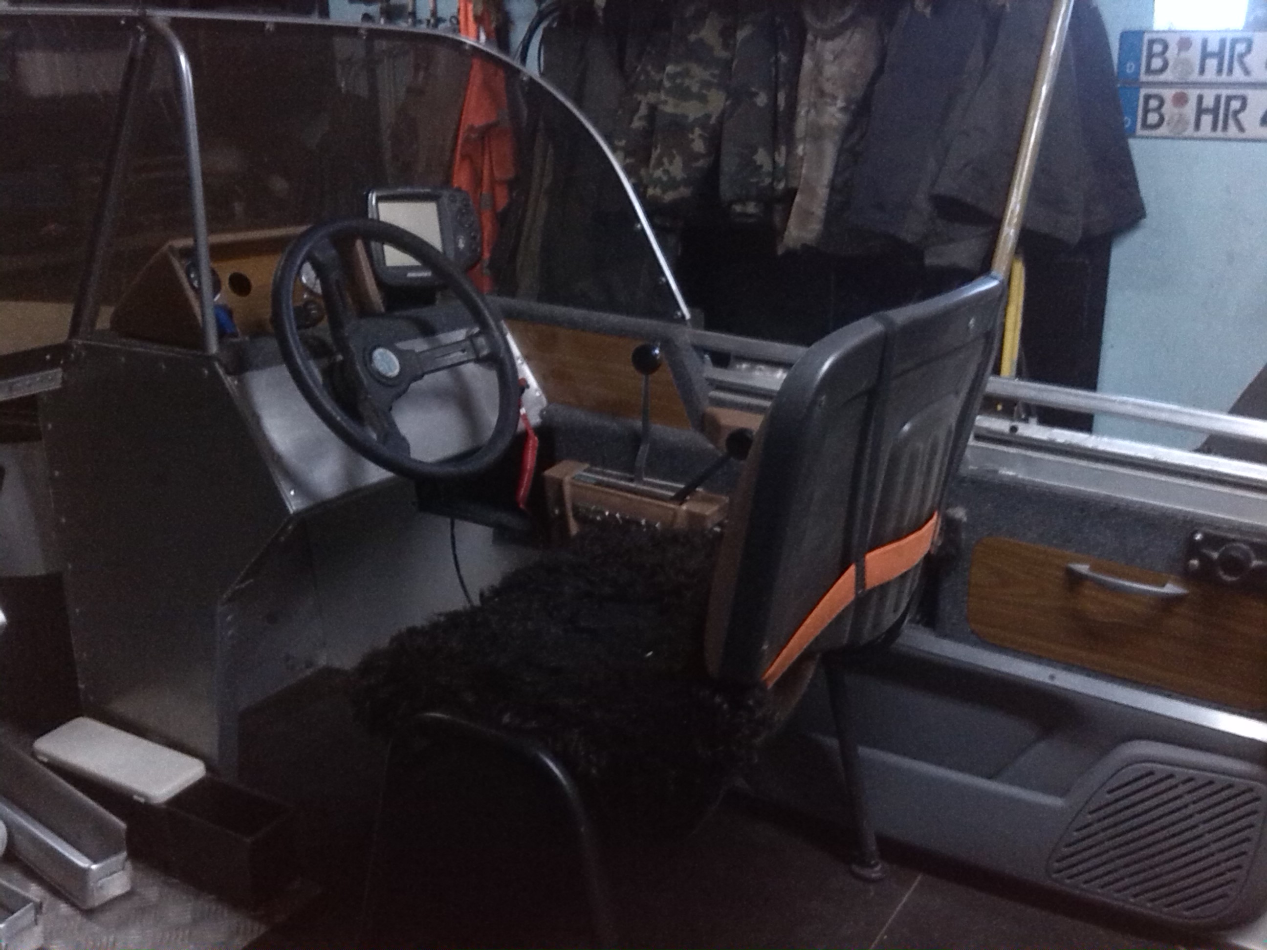

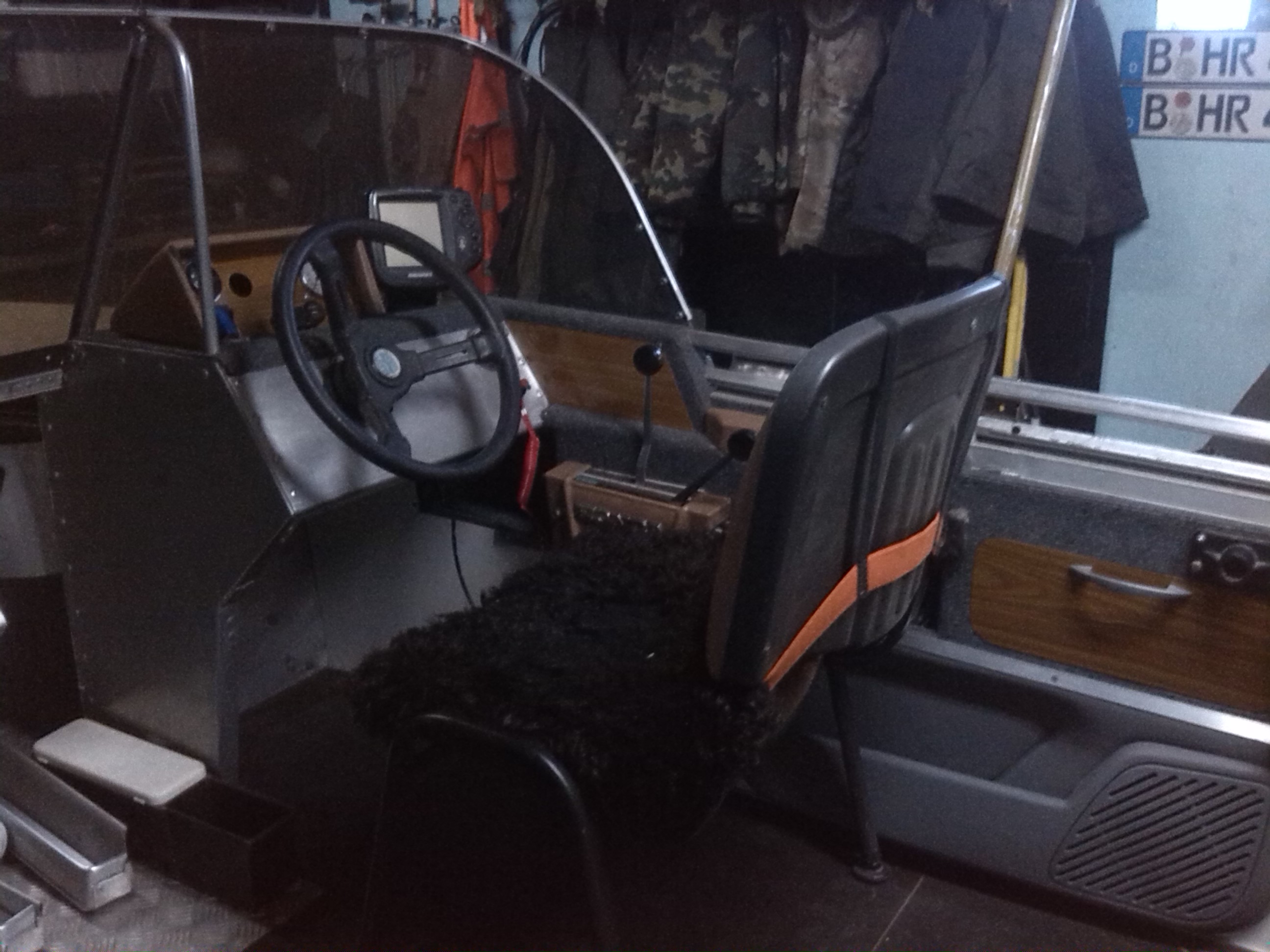

Да в Казанке есть пара заводских ящиков с крышками и полочки тоже.Я думаю ещё под левой частью панели что то приладить.Типа полки .

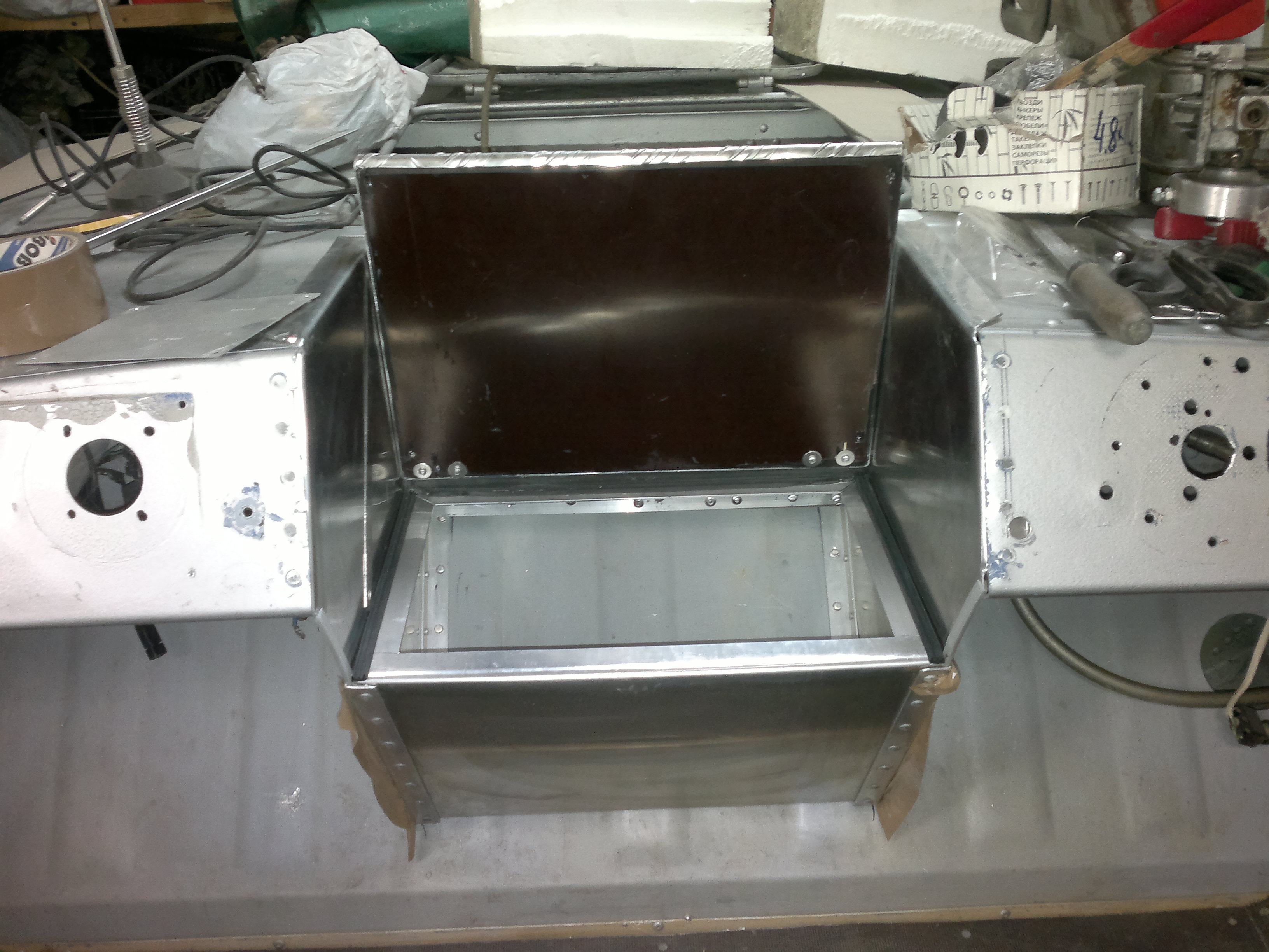

Хочу так же. Нет слов. Вопрос: почему родную крышку бардачка не применил, или эта других размеров?

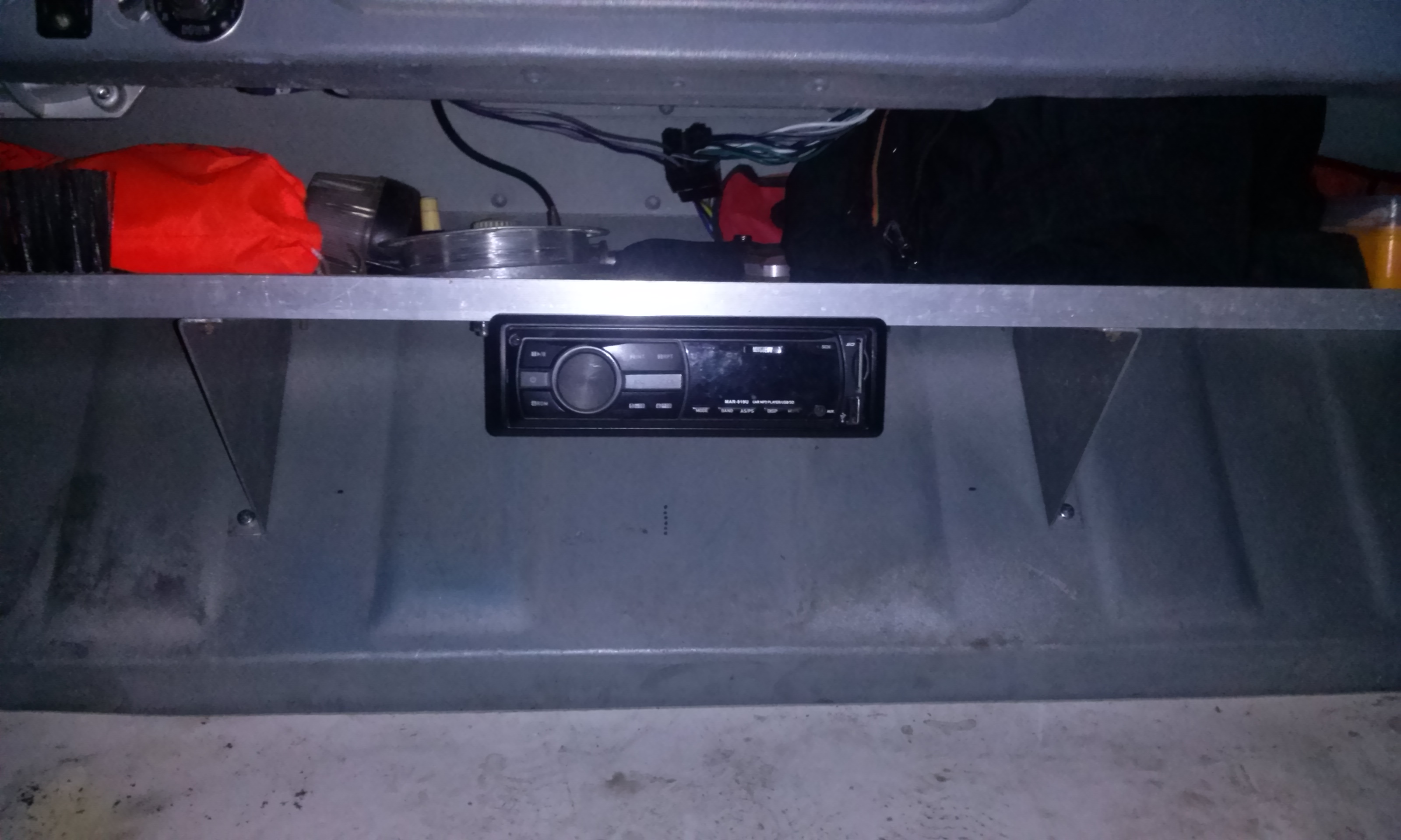

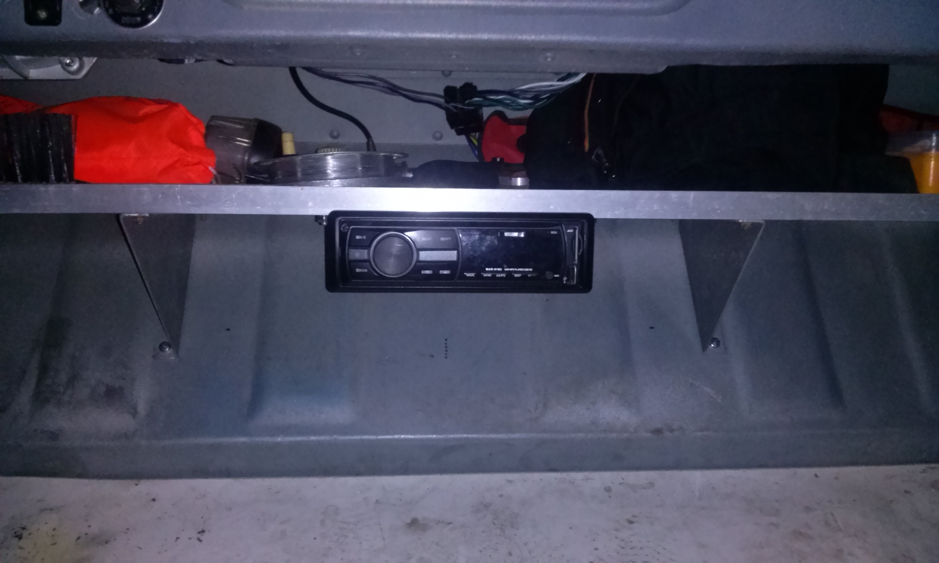

Вот насчёт полочки-это вещь. Делал такую во всю ширину, очень много-разного туда ложится, и самое главное, там всегда сухо. А к этой полке снизу закрепил бубнилку.

В п2 делал полочку под торпедо.
Очень удобно.
:?Хотел,хотел поставить родную,но родные петли съедали много места внутри когда крышка закрыта.:pardon:
3 159
1 311
А что за упор такой к крышке на ступеньке?
У знакомого на такой полочке кофеварка стоит

Я уж подумал это упор такой, который в прорезь прячется. Может просто мебельный лифтик поставить?
9 555
4 762
:drugi:Ну вот!!!!! Я всегда говорил,что коллективный разум ПОБЕДИТ!! Спасибо за подсказку! Решение простое ,практичное и бесплатное!Не надо ничего покупать.Материал(обрезки,полоски) для подпора по мастерской под ногами валяется!:D

Продал я прогресс в 16 году. Фото нет.
Там не сложно, под торпедо привернул уголок от борта до борта и на него фанерку положил.
С бортиком чтобы ничего не выпадывало от туда

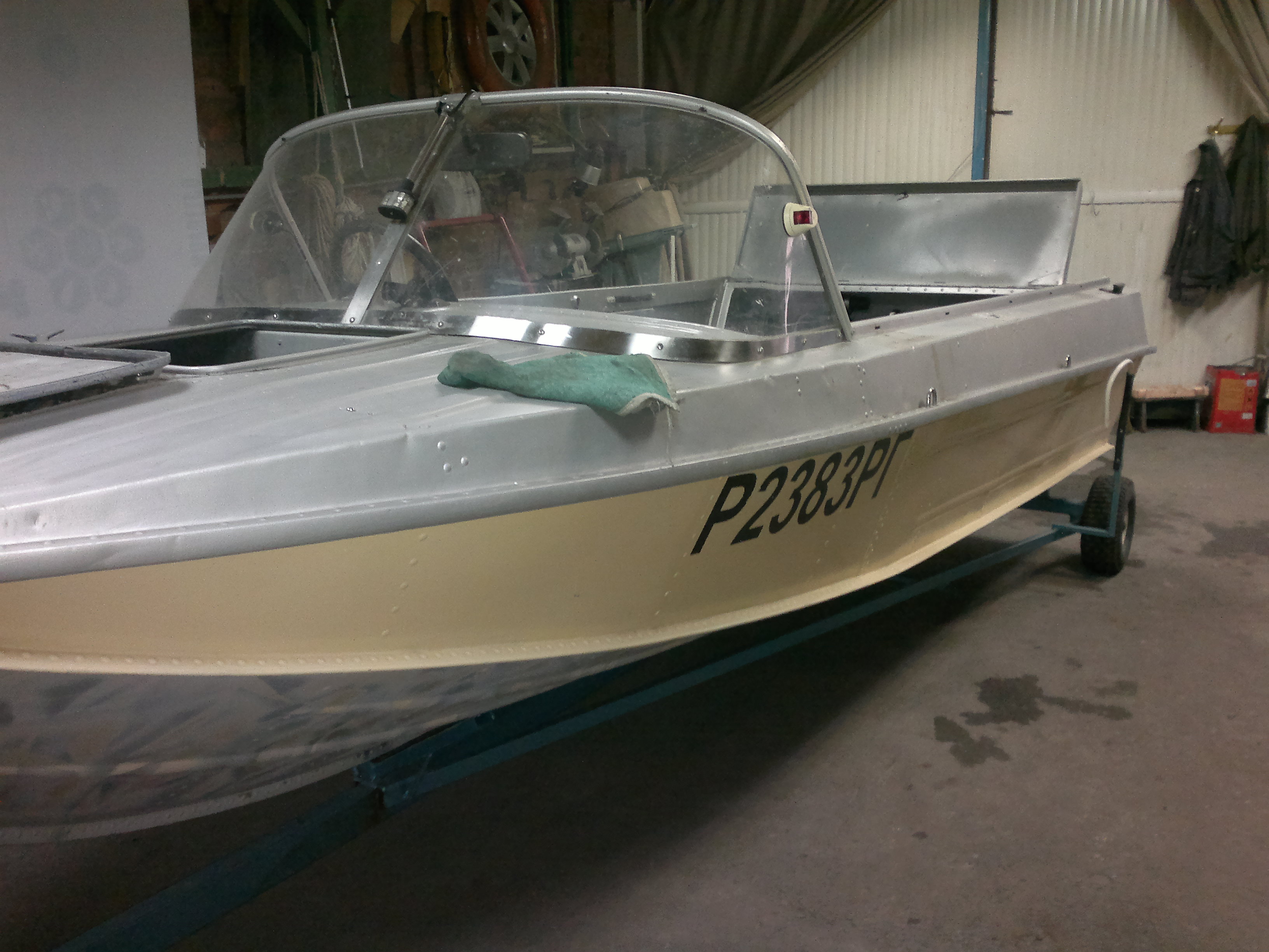

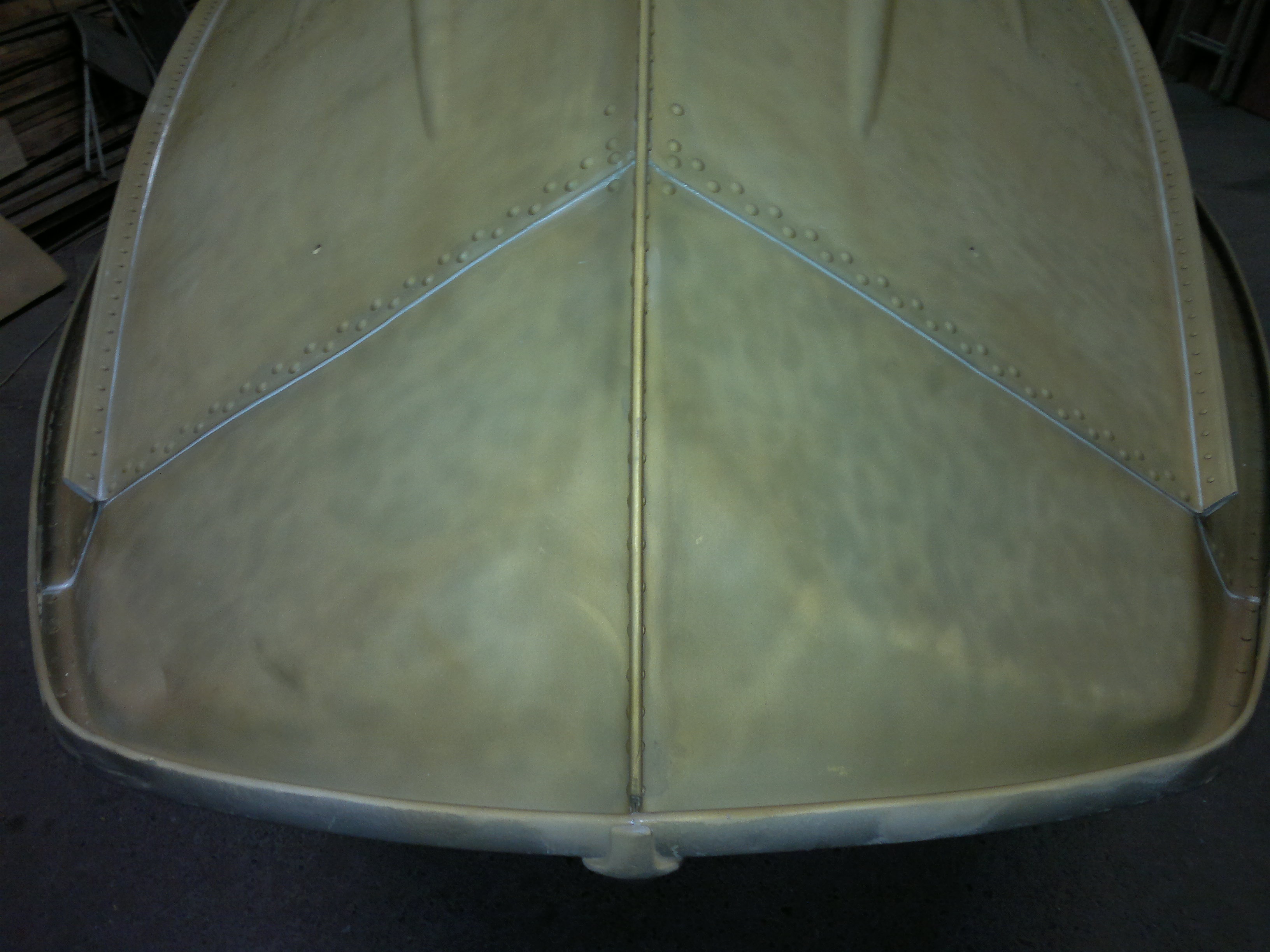

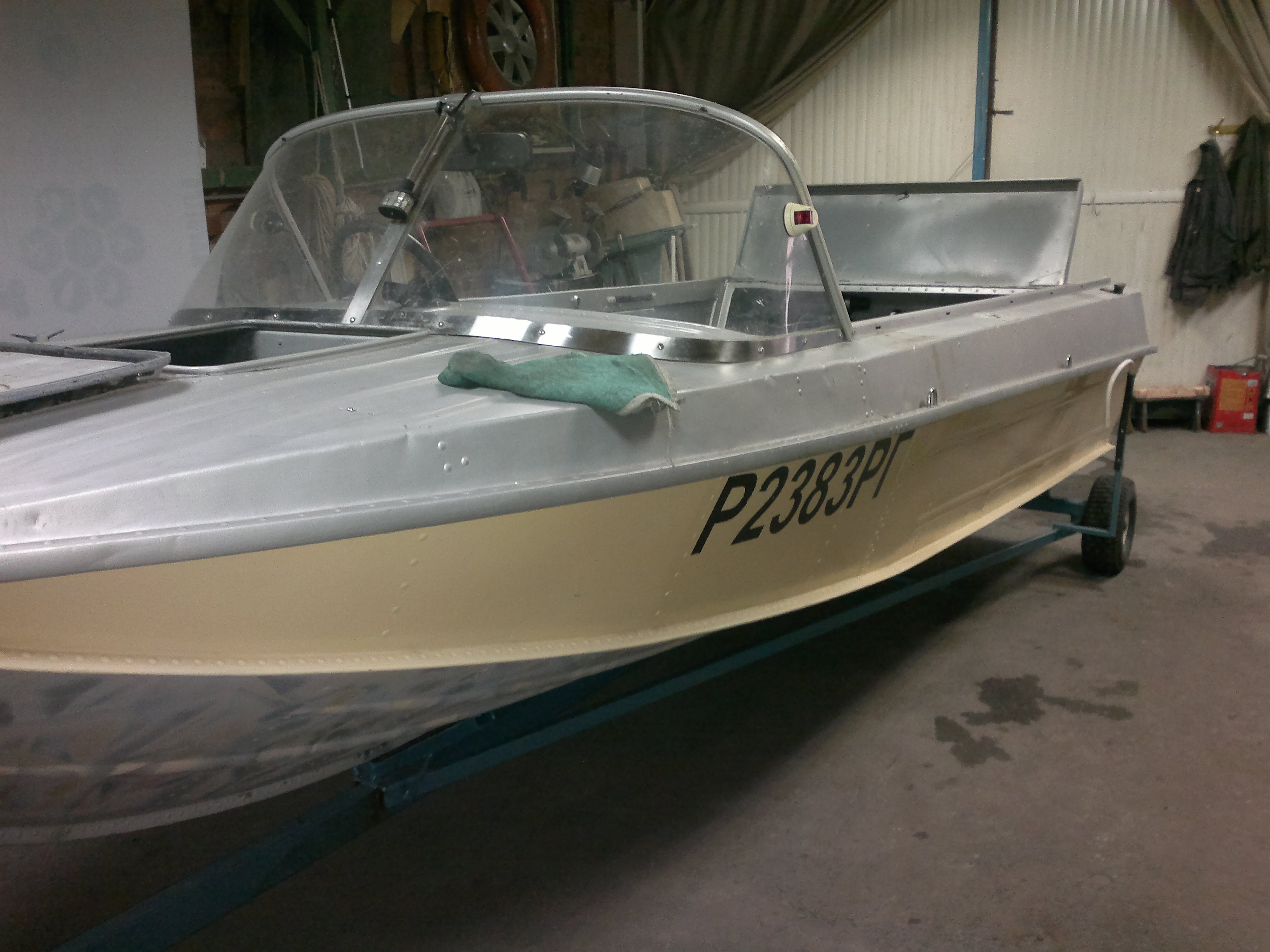

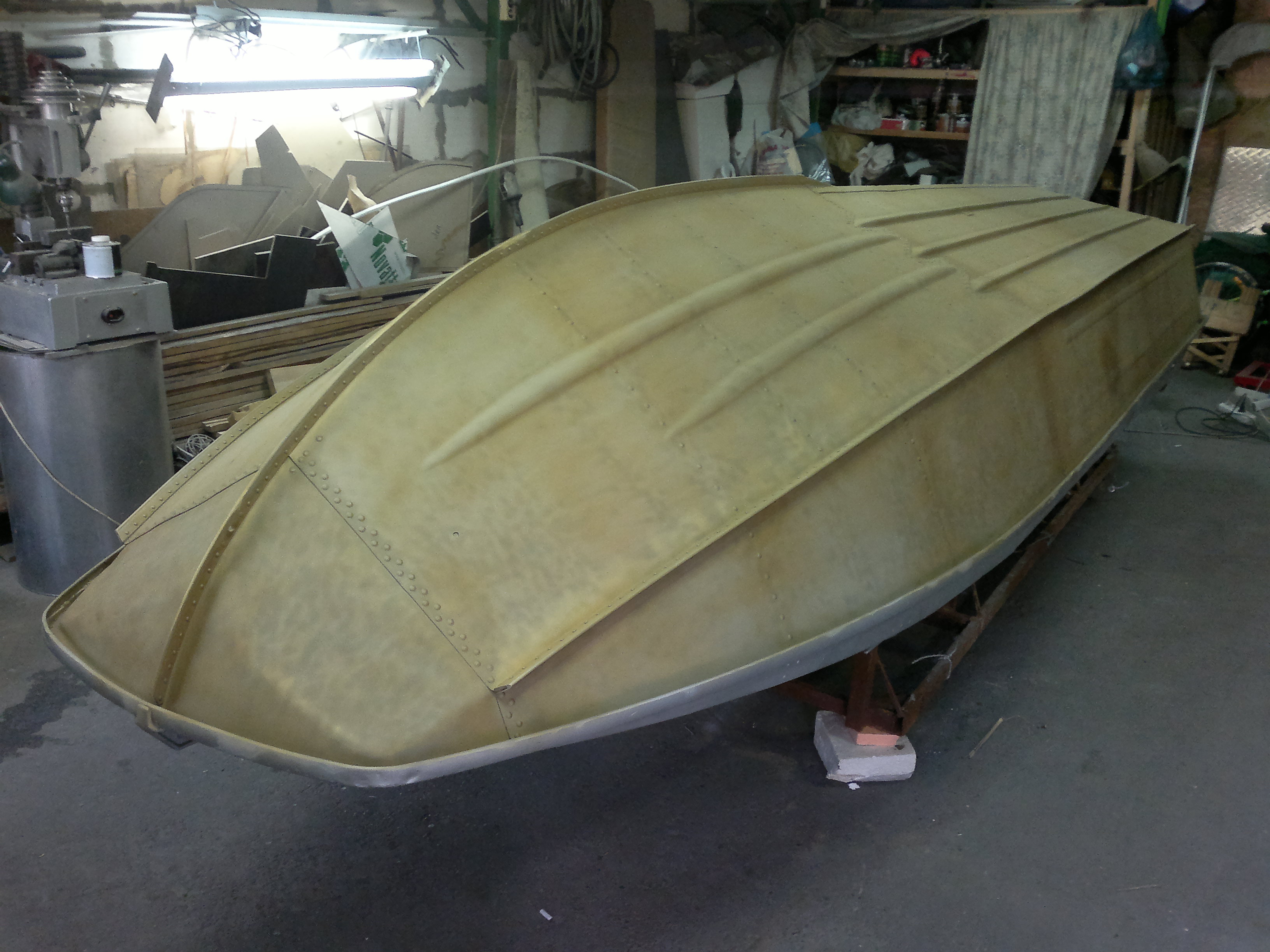

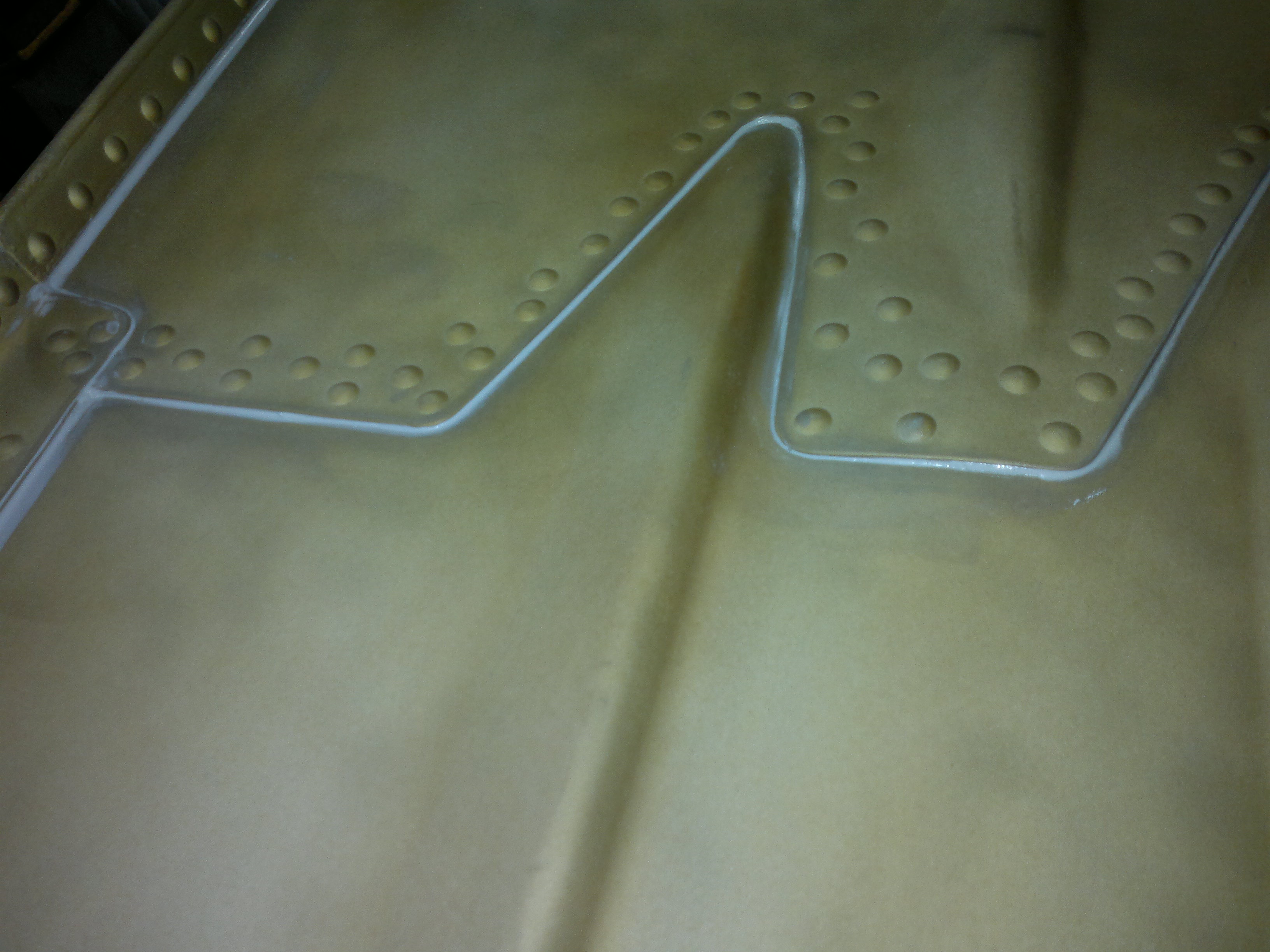

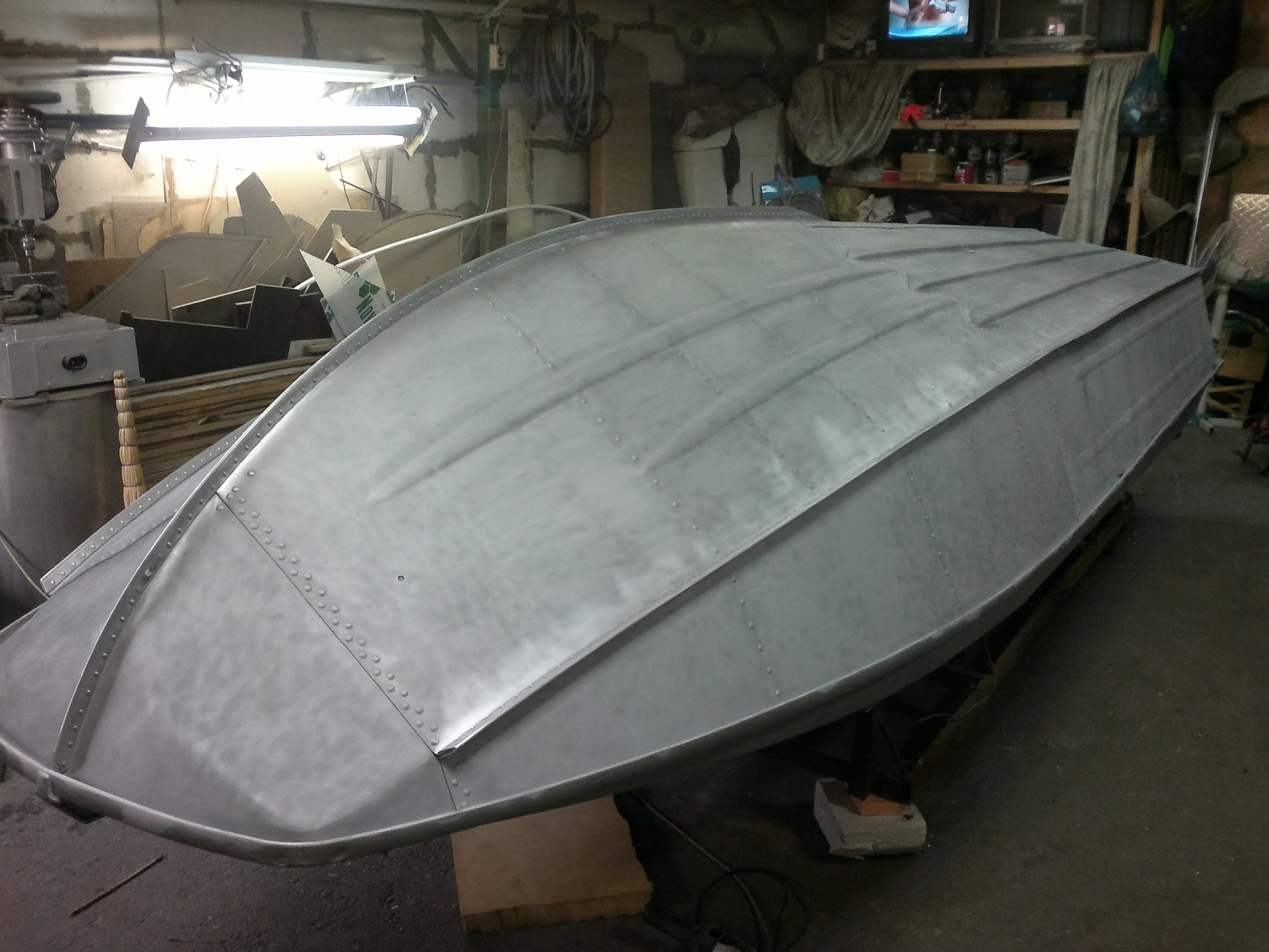

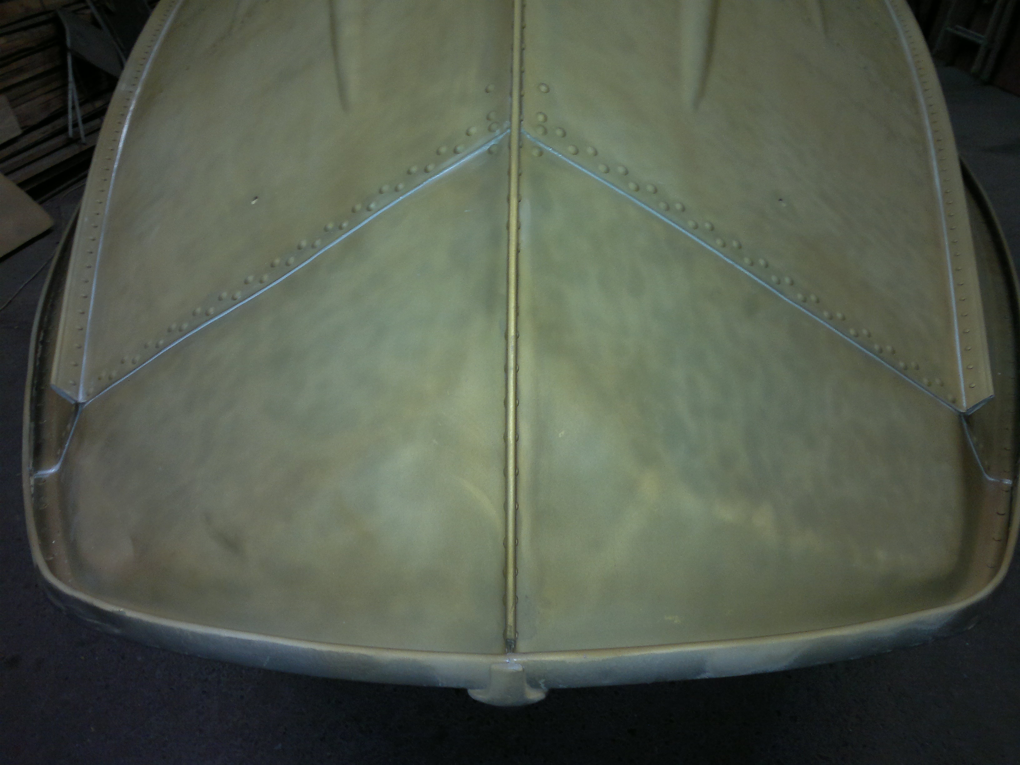

:)Ну вот снова руки дошли до своей лодки.Почистил,прогрунтовал (кислотником) ,загерметизировал по швам.
