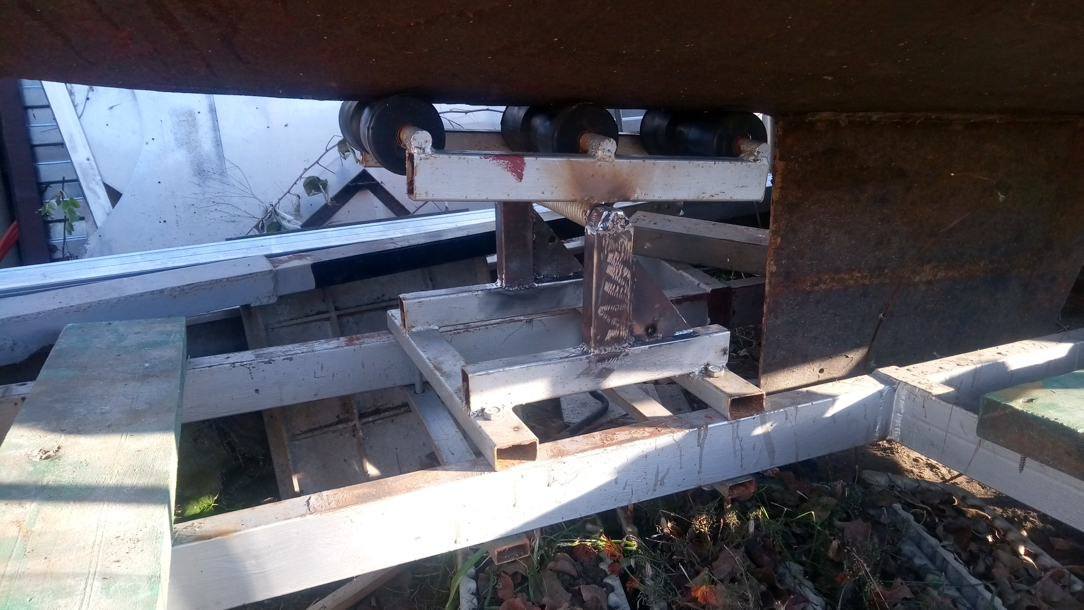

После варварского уничтожения нашего клуба собянинскими подонками,пришлось вывозить лодку. киль был очень низко и пришлось подкладывать доски и брас,что бы везти по дороге.
теперь переделал под размер,но надо еще доделывать.

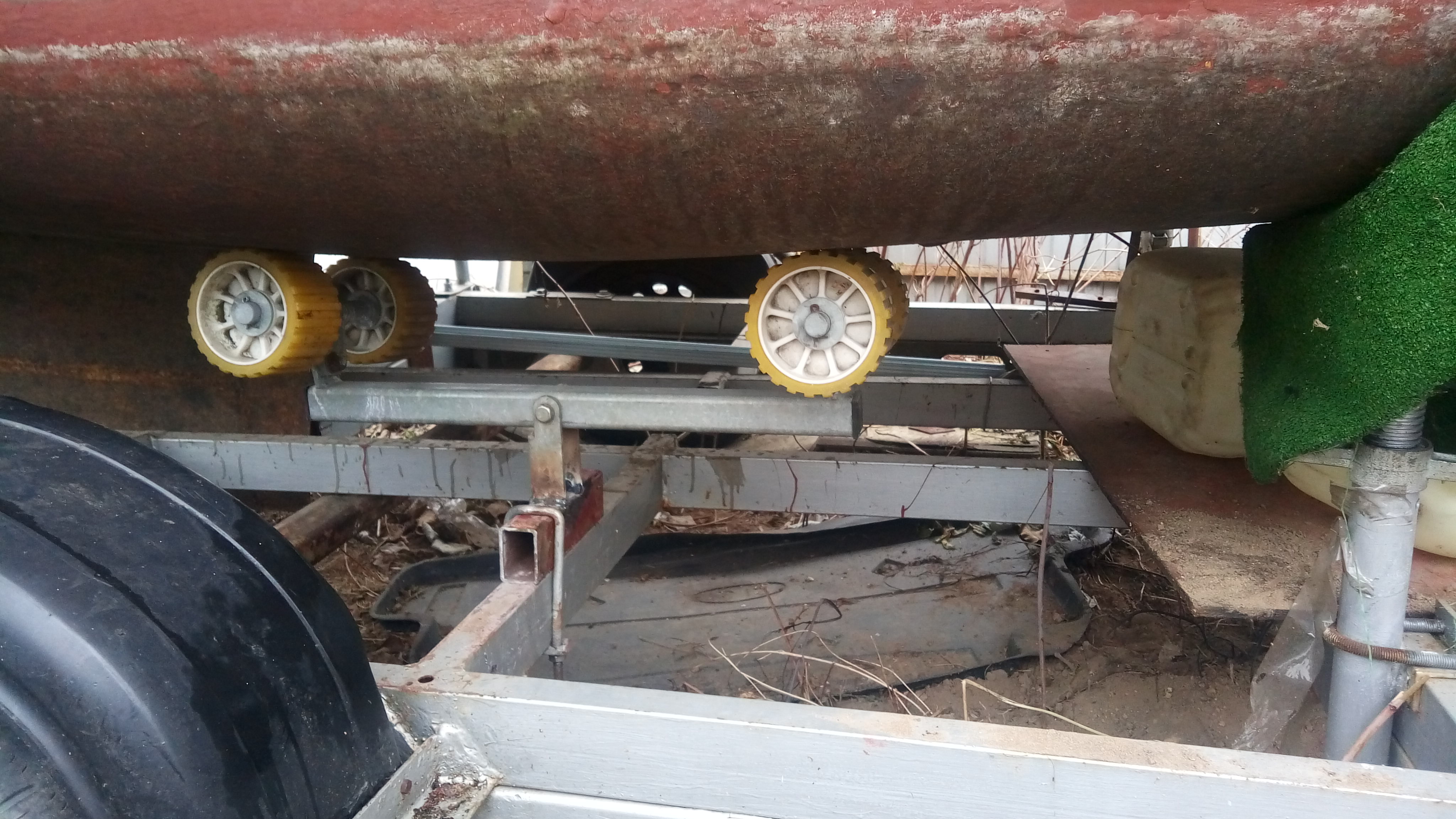

так для любой лодки лучше. У меня обводы..... Еще на четырех упорах стоит,на фотках не видно. В идеале ложементы и поднимающаемя ролики для удобства загрузки,ну и килевые ролики естественно.

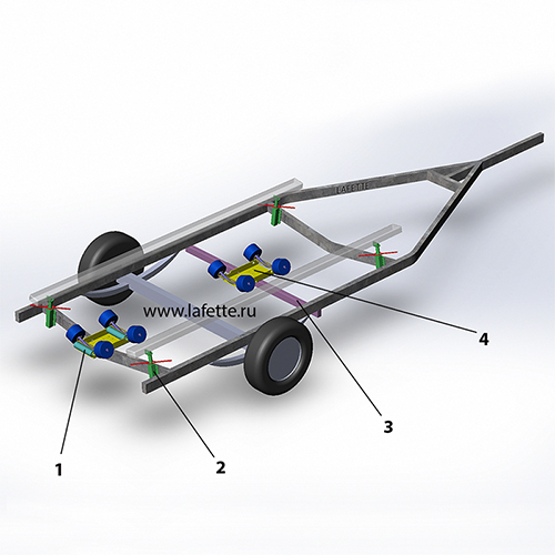

Идеальная схема это ролики + ложементы.
Для транспортировки нужны ложементы, так как они хорошо распределяют вес лодки.
По роликам лодка грузиться на прицеп.
Потом, винтовыми стойками (домкратами) поднимаются ложементы и принимают вес лодки.
Полное описание - www.lafette.ru
