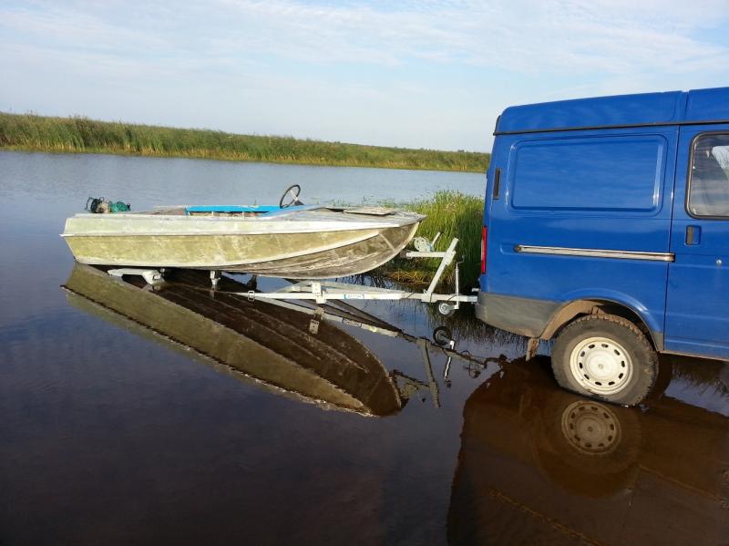

Ложемент делай широкий и обей толстым кавролином.
Чем шире, тем меньше давление на днище.
Поливай жидким мылом и легче будет стаскивать и затаскивать лодку.
Можно поставить ролик направляющий по центру, под киль. Лодка сначала по нему будет легко заезжать, а после ложиться на ложементы.

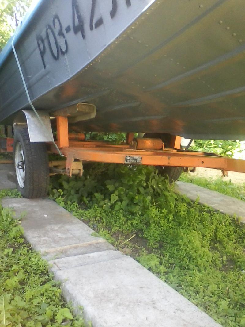

Есть у нас тема" прицеп своими руками" почитай :yes:
У меня сделано так.....
