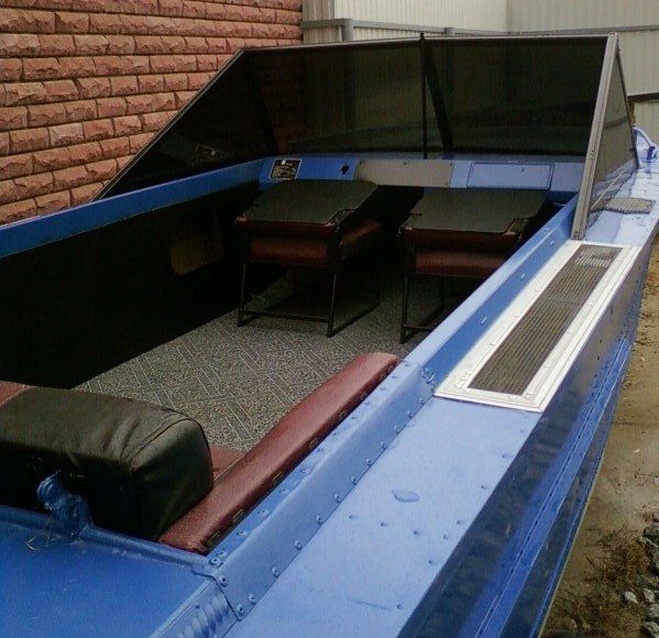

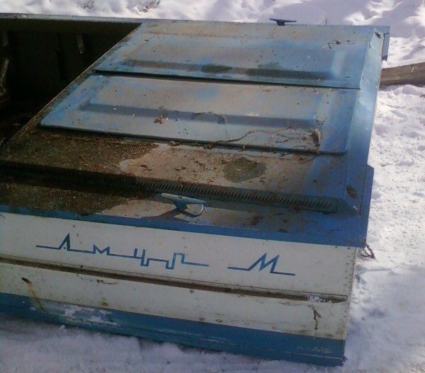

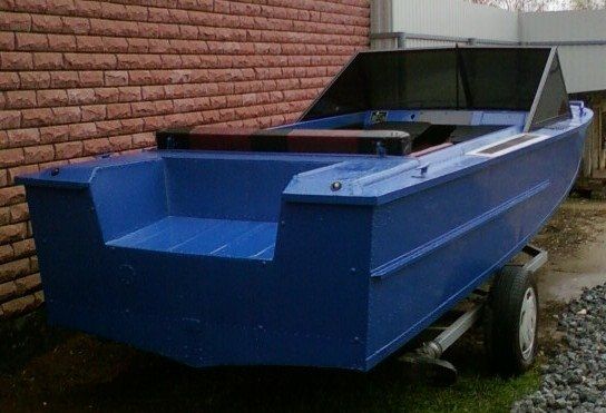

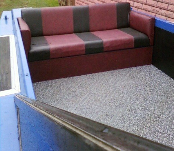

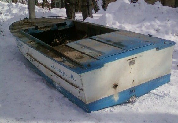

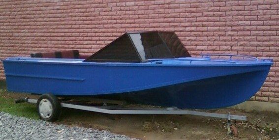

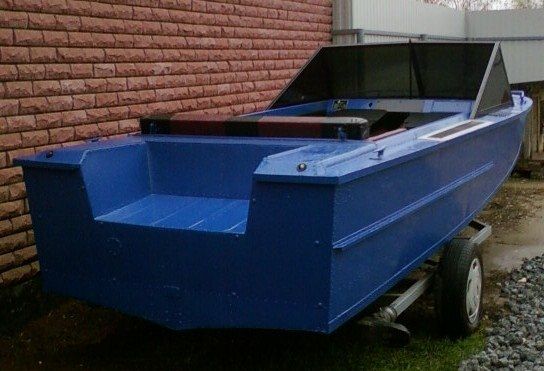

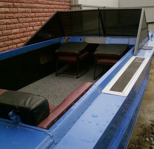

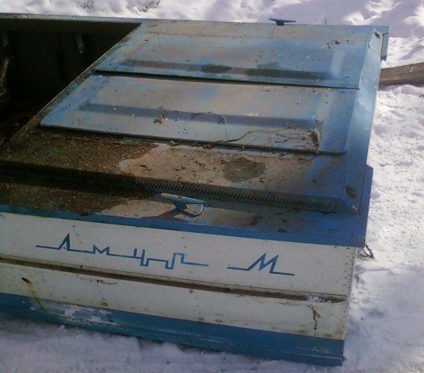

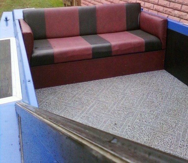

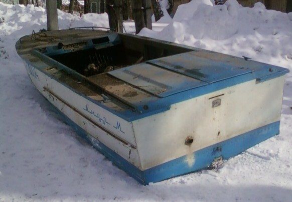

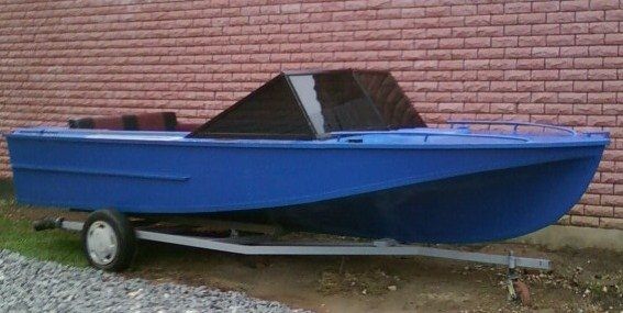

Вот Амур-М, до и после переделки катера в мотолодку. :) :good:
