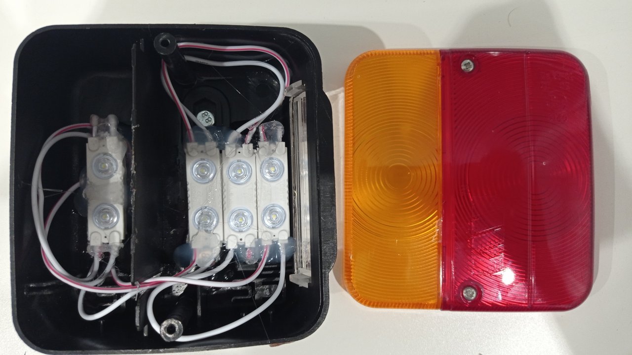

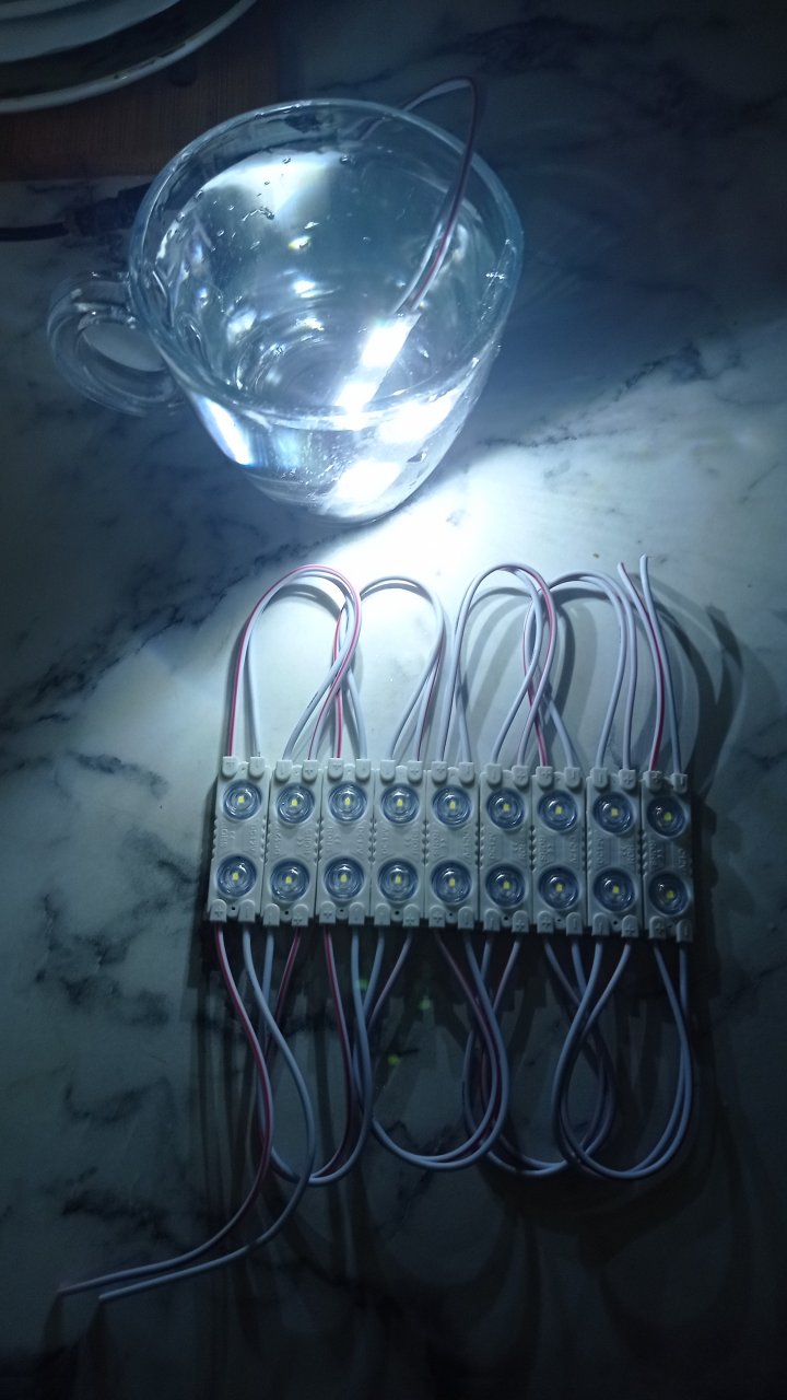

Заменил лампы светодиодными герметичными модулями. Корпусы фонарей загерметизировал. В этом году один модуль на поворот перестал работать. Пригляделся - фонарь наполовину полон воды. И это спустя 3 недели после макания в воду. Плюнул, поменял испорченный модуль - он еле подмигивал, и просверлил отверстия в корпусах снизу (плохо помогло) и сверху (вода стала хорошо выходить)
