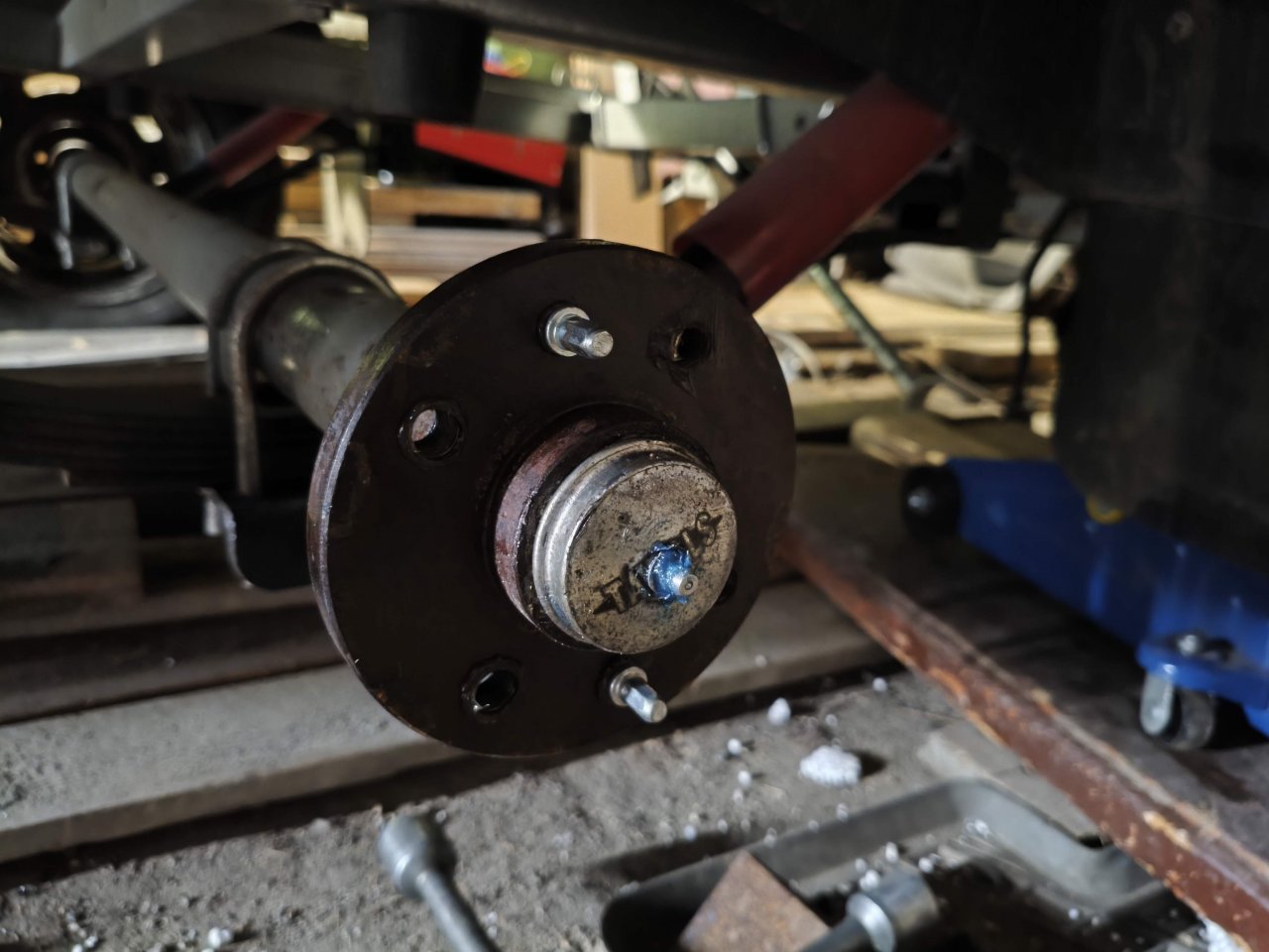

, а "заливаю" полужидкую смесь
А это зря.Потому что бестолку.
При попадании воды в подш ЛЮБАЯ смазка становится гидронасыщенной.Какая бы она там не была"водоупорная".Шарики и дорожки при контакте с такой смазкой корродируют.И процесс пошел...
Скорость этого процесса зависит от степени насыщенности смазки.
Замечал ведь-подш полон смазки,аж битком-но весь ржавый.Это от этого.
поэтому и сделал тавотницу.Не для смазки-а для замены мухой намокшей смазки.
Единственный плюс полужидкой-она быстрее и лучше удаляется.

Вот как раз поэтому и полужидкая. Она не останется комком. Ступица потом разогреется, вода испарится, смазка продолжит работать. И будет работать сразу, а не когда ты выгонишь воду шприцом.
11 324
4 991
Плюс жидкая заполняет всю полость и не оставляет пустот для проникновения воды....
Да да.
Комком она не остнется,прально.А просто вытечет,освободив место и путь воде.
Чо,правда?Прям вот так разогрелась,как масло на сковородке?Ну,шоб вода начала прям вот дико испаряцца?
А чо делать тем несчастным,у кого от места до места-5 мин?Тоже разогреется?
Так вся и фича моей доработки-не дать воде воооще залезть в сколь нибудь количествах в ступицу.А чо залезло-выдавить шприцовкой после поездки...И колеса чистые...
Ваши фантазии,что жидкая не оставляет пустот для воды может работать только в одном случае-когда жидкая смазка ГАРАНТИРОВАННО заполняет полость ступицы ЦЕЛИКОМ.
А если она засирает колесо,то чо та с этими гарантиями как то не очень складываецца...
У тебя заполняет?Гарантии есть?

Не вытечет, она не совсем жидкая. И поэтому не освободит место воде.
Да разогреется, не дико но разогреется, как все механизмы которые совершают работу.
Заполнит целиком если её заполнять целиком.
Засерает колесо потому что пыльник подшипника это не сальник. Ты же допускаешь что вода будет попадать в подшипник и вытекать из него? Ну так и полужидкая смазка может немного просачиваться. Это же естественно.
И причем тут гарантии?
Да пофиг,жидкая она,полужидкая или не жидкая.В битком набитой ступице шарики,катясь по дорожке,набивают себе полость,выдавливая лишний объем наружу.И этот объем заполняет вода при слипе.Потом поехал-вода со смазкой перемешалась.Все,процесс запущен.Только твердая смазка дает хоть какой то барьер,выдовленной частью воде,помогая пыльникам подша.Полужидкая дает тоже.но уже не так эффективно.
Почему и грил-хошь эффективность этой доработки-ШПРИЦУЙ после КАЖДОГО мокания!
Ну,и?Как тут будут тогда с "испарением"дела?:hahaha:У тебя же она должна "испарятся":crazy:...
ВЫТЕКАТЬ?? ВОДА??где я писал по твоему про этот бред?

Ты попробуй свой, напишешь ка у тебя.
Ок.Вполне может так статься,что ты окажешся прав,в том плане,что я забью на дальнейшую доводку ступиц и оставлю их на данном этапе.
Эксплуатация покажет.
шприцевать придерживай чем нибудь пыльки подшипников, они там очень слабо стоят.
А это и не нужно.С внутренней стороны ступицы вложено стальное кольцо,в размер ширины пыльника+толщина нар обоймы подша.
Тоже своего рода еще и барьер для воды дополнительный.Пыльник держит мертво.
А,с наружной стороны пыльник (колпачек) сделан так,что прижимается диском колеса.
Ну не знай. Нет возможности настоящий сальник вставить?
