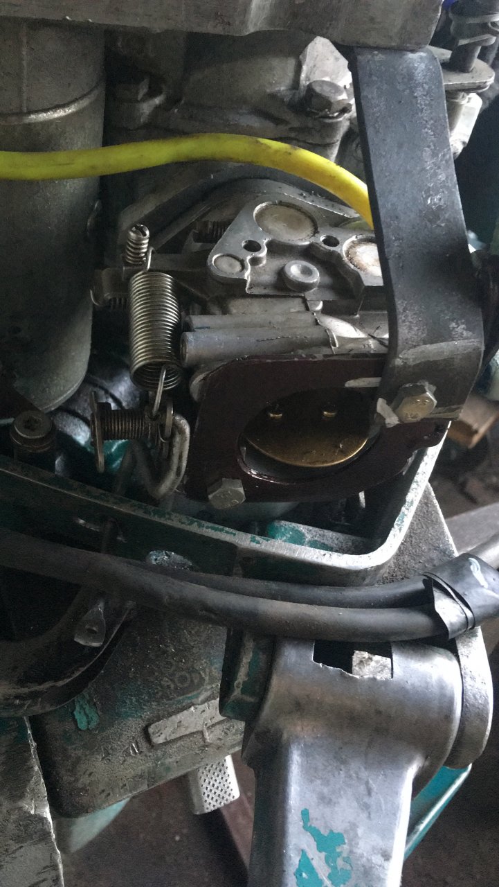

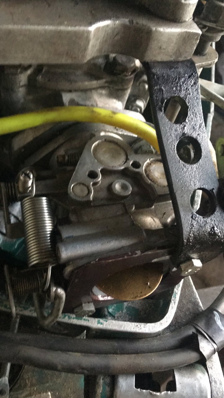

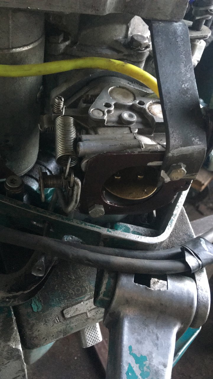

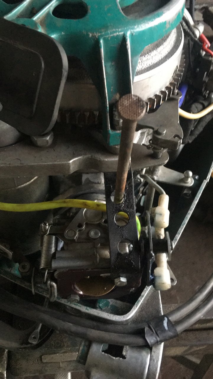

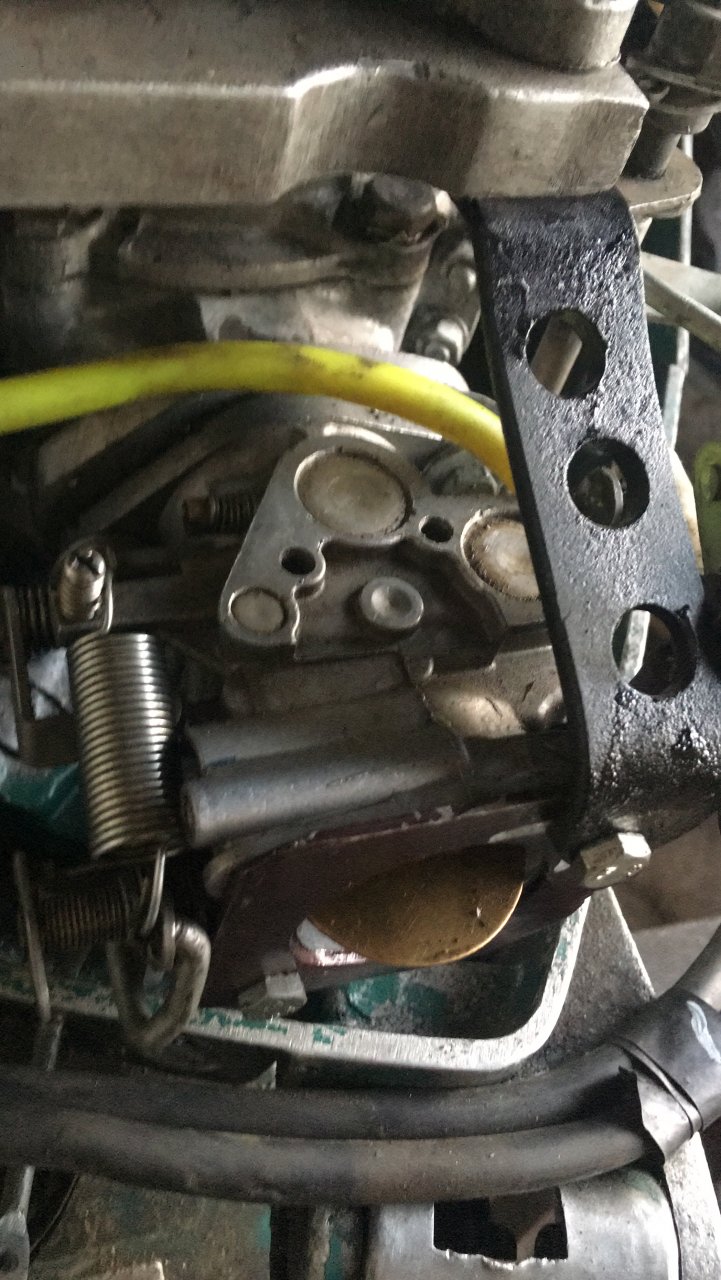

Мой вариант Нептун 23 и карба кехен от тохатсу 25-30.мотор стал намного резвее и тяга увеличилась, звук стал более благородным.. ну и заводится с полпинка... зажигание батарейное и электростартер- но он теперь особо и ненужен ... одному на babger390 стало страшно ходить- лодка пытается взлететь :))Расход топлива стал прилично меньше чем с родным Карбом... по испытании. Краб открутился от переходной пластины- не протянул как следует.. сейчас установил укосину- усилитель.... гвоздь, это так , стеб ..
Здравствуйте, а можно поподробней что за карбюратор?
