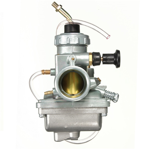

Доброго всем вечера. Сразу прошу не кидать камнями, а помочь разобраться.
Не силен я в лодочных моторах.
вопрос по карбюраторам. нашел в сети такое видео
xECfLCBTGXk[/url]
вот ссылки на сам карб https://ru.aliexpress.com/item/Cheaper- ... 262.7jHc4f
но во первых тут товарищ с форума пишет что этот карб не подойдет по размерам,хотя на видео человек объясняет что доработка минимальная,а во вторых опять же с форума человек пишет что нужно брать PZ30 из за размера диффузора.
Итого вопрос-пойдет ли на нептун 23 с проточкой ушей и если пойдет то какой порекомендуете PZ30 или PZ27???
Помогите разобраться.
Заранее огромное спасибо.

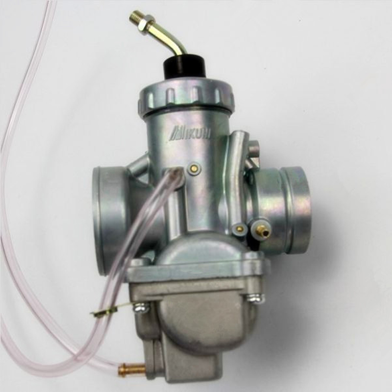

Такой карбюратор у меня встал без проблем. Обратите внимание, что на диффузоре нет "ушей". На всех импортных мотоциклетных карбюраторах ось проходящая по центру отверстий крепления выше центра диффузора примерно на 3мм(точно не помню), а на наших карбюраторах эта ось совпадает с центром. Я специально покупал карбюратор без этих "ушей", просто дополнительно купил фланец крепления карбюратора от мотоцикла Урал, немного его подогнал по месту и вклеил на карбюратор.

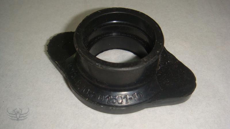

temma13 сказал(а):
Вот с ваших слов в ветке я и понял что у вас он нормально встал. Значит криво вас понял.главное чтобы у меня не было последователей которые не станут уточнять а сразу купят Кейхин. А тот карб что на фото в моем топике- есть марка или модель какая то? Просто новый китаец стоит в 4 раза дешевле япоши. Вот и пытаюсь подобрать. В итоге диаметр диффузора должен быть 27мм? Как искать- по каким хоть примерно характеристикам?
Я себе подобрал с диаметром диффузора 28мм т.к. 26 все таки уже мало, а 27мм в таком исполнении не нашёл. Себе брал по этой ссылке https://clck.ru/CfLHs на Алиэкспрессе.
В поисковике можно указать карбюратор 28мм или VM24. И повторюсь переходную муфту для крепления карбюратора импортную не берите, у них центры крепёжных отверстий относительно диффузора смещены на 3мм, первый карбюратор пришлось мудрить с проточкой и делать эксцентриковые шпильки на двигателе. Гораздо проще от мото Урала резиновую обрезать и приклеить.

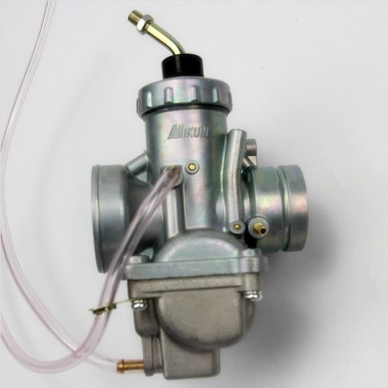

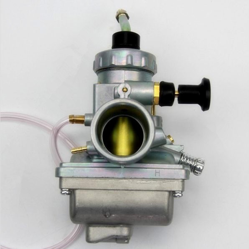

Фото моего карбюратора.
  • 224,2 КБ Просмотры: 1 771
  • 218,4 КБ Просмотры: 2 286

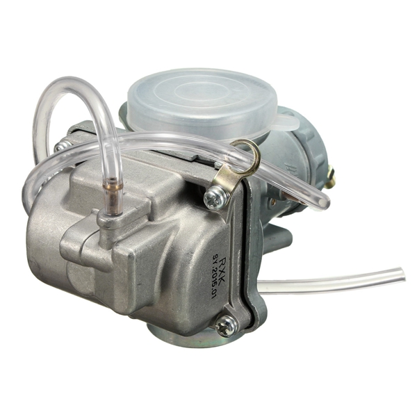

Ещё.
  • 115,8 КБ Просмотры: 1 820

Я с этим карбюратором так до конца и не разобрался по причине того, что решил ставить карб от Ямахи-25. На мой взгляд карбюратор интересный, из него выходят 4 штуцера. Один это подача топлива, нижний для контроля уровня топлива в поплавковой камере, т.к. внутри поплавковой камеры он продолжается трубкой которая идет вверх, думаю во время перелива через нижний штуцер будет сливаться бензин. Есть ещё два штуцера, их хорошо видно на 1 и 2 фото, один находится над поплавковой камерой, на него одета трубочка, вероятно это вентиляция поплавковой камеры, так как там просто канал который выходит прямо над поплавками, а вот 4-ый штуцер находится после смесительной камеры в диффузоре, и думаю из него можно реализовать отдельный впрыск топлива перед первым запуском, что бы топливная смесь сразу попала в цилиндры.
temma13
24.05.2016
18
иван
обь3
хонда 20
То есть по факту Вы его не поставили и не испытывали,верно?

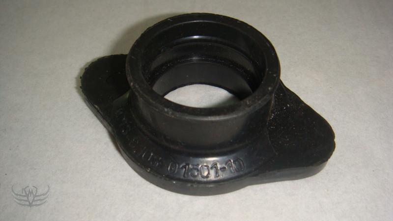

Если не сложно скиньте сюда фото резинки от Урала.

По факту я его поставил и мотор завел. Но нужно подбирать жиклеры, летом буду реанимировать второй Нептун, на нём и буду пробовать довести до ума этот карбюратор, а пока есть другие проблемы. Фото резинки от Урала в сообщении №4 в этой же ветке.

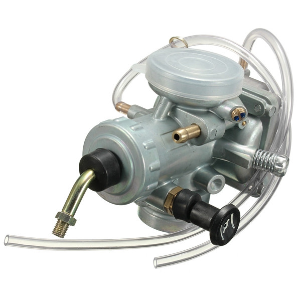

Вот карбюратор со множеством положительных отзывов и в комплекте есть запасные жиклеры https://clck.ru/Cg2Vg
Вот только влезет ли поплавковая камера? Можно найти дешевле но без жиклеров.

Нет. Это обогатитель. Типа открывает дополнительный канал.

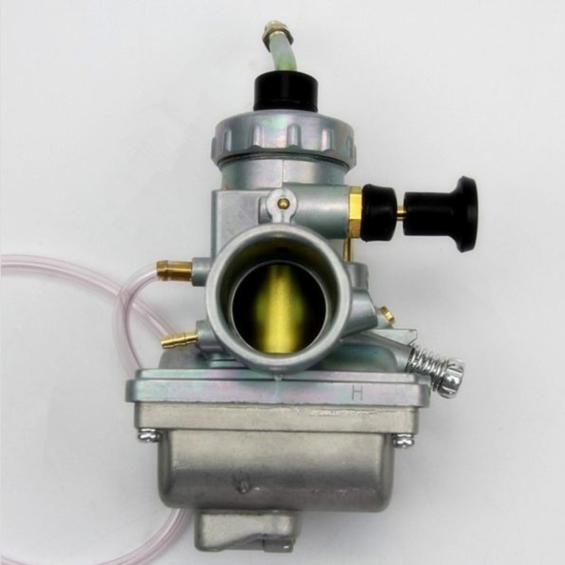

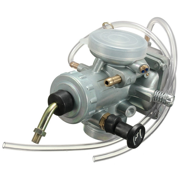

Вот ссылка на карбюратор с ускорительным насосом https://clck.ru/Cg5g7 . Длинна по фланцам примерно как у К-65(68). Он по высоте не встал.
